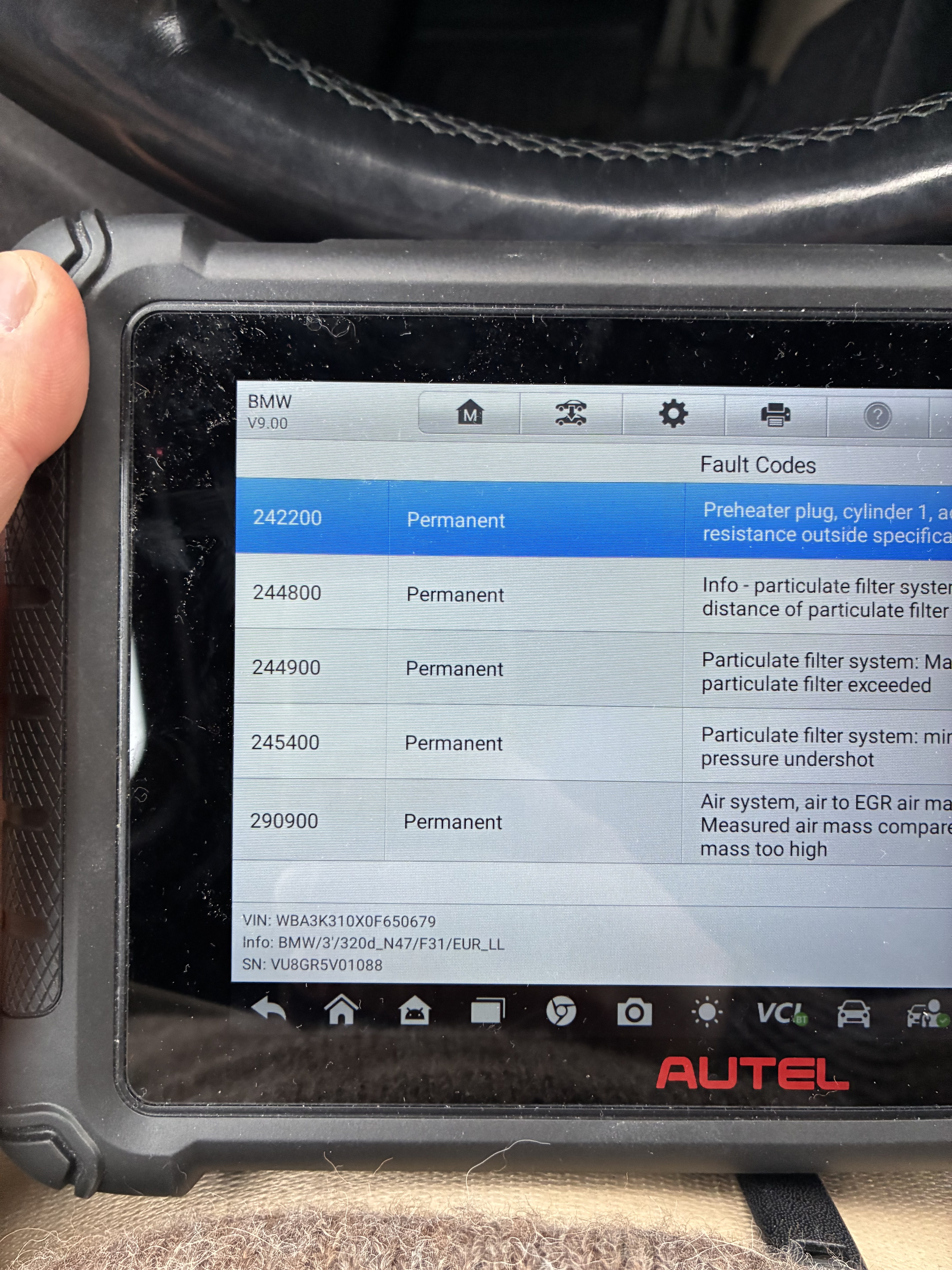

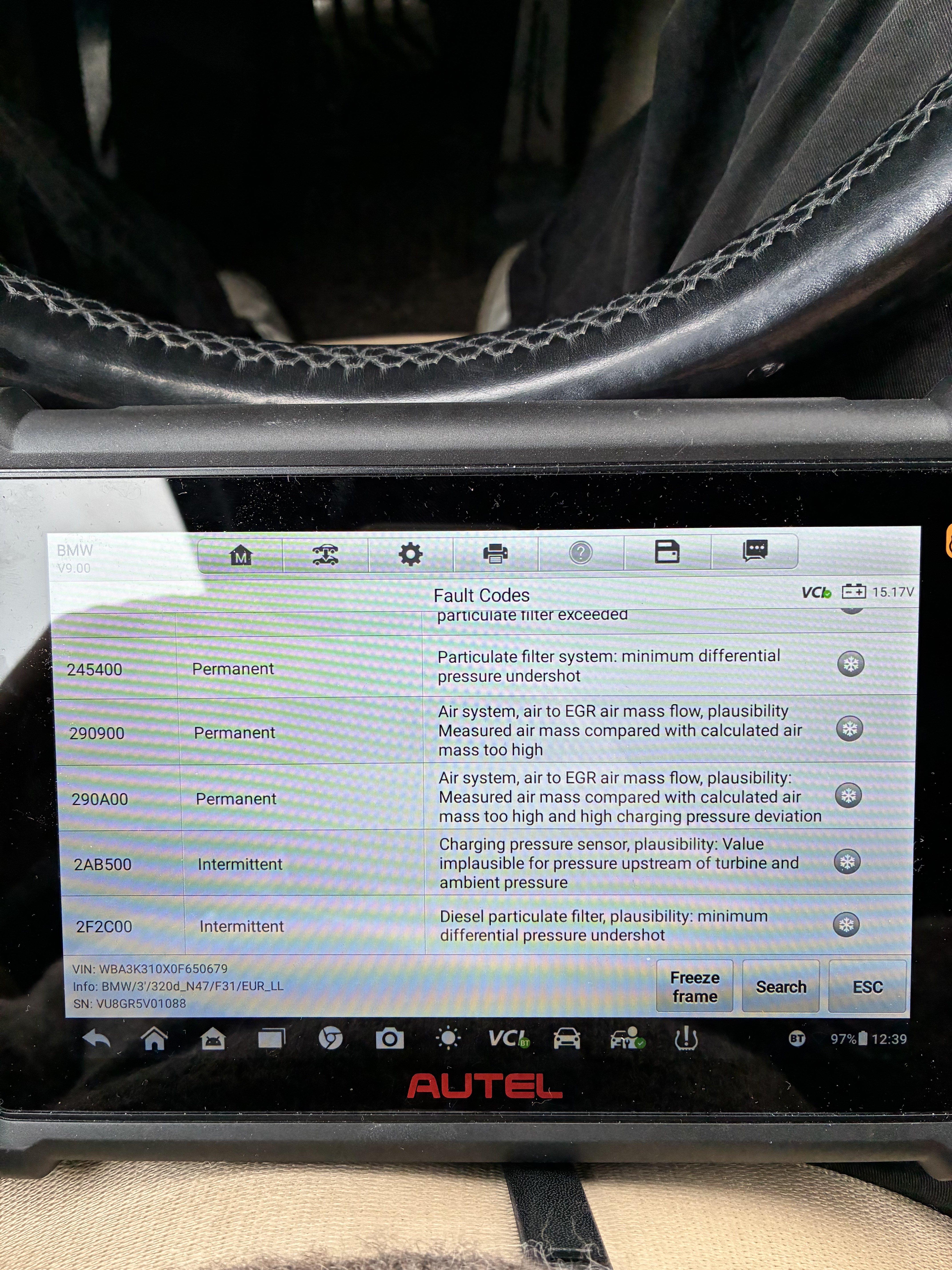

Trenger litt hjelp angående feilsøking på min F31.
Sist lørdag nykket det et par ganger under kjøring, så gikk den i nødmodus. Har ikke kjørt noe før jeg prøvde å kjøre den en stund i dag hvor den etter ca 1 time i drift nykket til et par ganger igjen, så forsvant motorlampen. Da fungerte den tilsynelatende, kjørte den hard på E6 i 30-40min. Skulle prøve igjen ut over kvelden på E6, men da nykket den til mye, før den gikk i nødmodus hjemme i gata.
Feilkoder:
242200
244800
244900
245400
290900
290A00
2AB500
2F2C00
Noen som har noen tips?

Skrive en tekst hva de feilkodene betyr så er det lettere å hjelpe.. Eller får et bedre diagnoseprogram. :)
Jeg bare hjelper kameraten min og legge det ut her. Moderne dieselmotorer har jeg så lite greie på så håper noen andre er flinkere enn meg. Evt. om noen har et bedre diagnoseprogram og kan hjelpe han litt videre.
IMG_43701.thumb.jpg.eb3e6bf74adedd1220ac33b1b27d7015.jpgIMG_43711.thumb.jpg.5b93d8496a13fc68ea8972394b4d5645.jpg
Leser for høy luftgjennomstrømming i EGR. Som nevnt over: Er den kilt åpen mens bilen mener den er lukket? Evt lekkasje et sted? Mye av disse kodene kan være følgefeil, så livedata med kompetent person kan være på sin plass.
