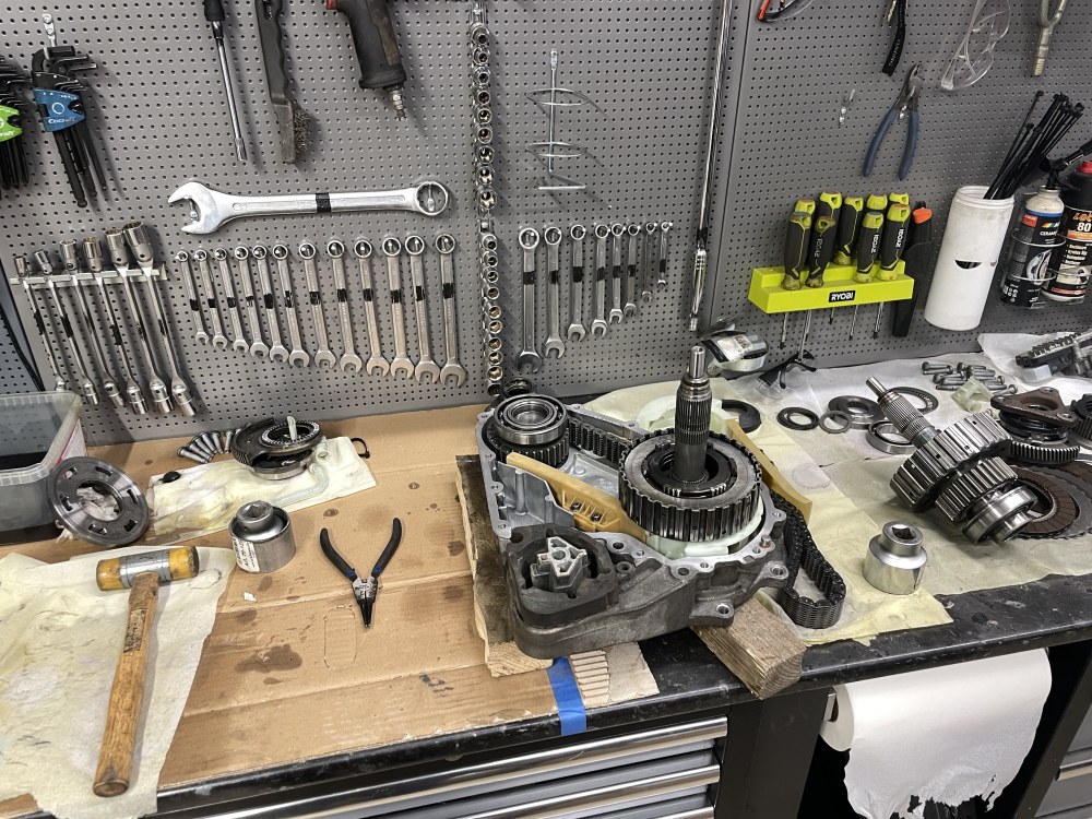

Ingvaldsen Skrevet Tirsdag kl. 09:25 Skrevet Tirsdag kl. 09:25 6 minutter siden, Iv3rs3n skrev: Yesda, hele veien hadde det vært det nye opphengslagret til mellomakslingen fra autodoc. Lyden har forvillet meg (og endel andre) til å tro lyden kom fra fordelingskassa. Tror dere denne teite feilen har kostet tid, fortvilelse og penger eller? 😂 Hvilken leverandør var det?
Iv3rs3n Skrevet Tirsdag kl. 10:11 Forfatter Skrevet Tirsdag kl. 10:11 41 minutter siden, Ingvaldsen skrev: Hvilken leverandør var det? Det var Topran (fra skruvat, ikke autodoc) montert uten noe sidespenn osv så mener den skal være montert "etter boka" 😊 Jeg er ingen orginal-polizei så jeg gikk for Febi fra GS.
Ingvaldsen Skrevet Tirsdag kl. 10:16 Skrevet Tirsdag kl. 10:16 4 minutter siden, Iv3rs3n skrev: Det var Topran (fra skruvat, ikke autodoc) montert uten noe sidespenn osv så mener den skal være montert "etter boka" 😊 Jeg er ingen orginal-polizei så jeg gikk for Febi fra GS. da var det nok som forventet ja, men du kan ha like uflaks med den fra febi.

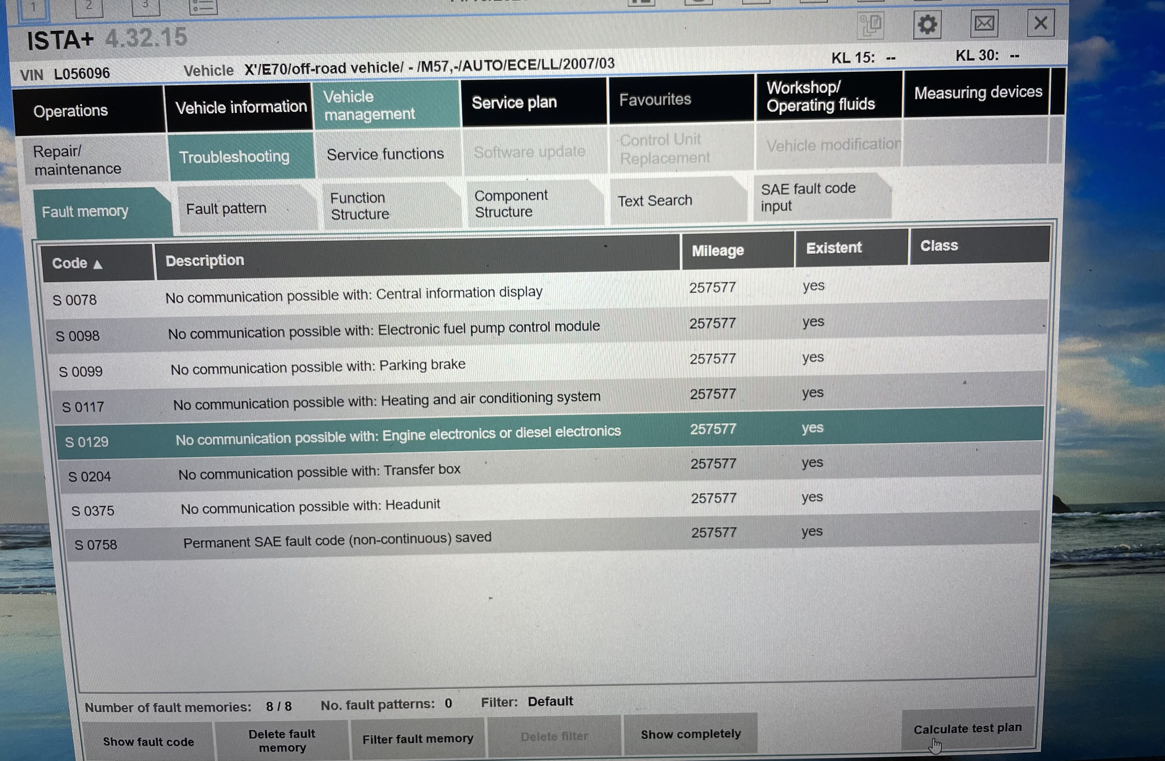

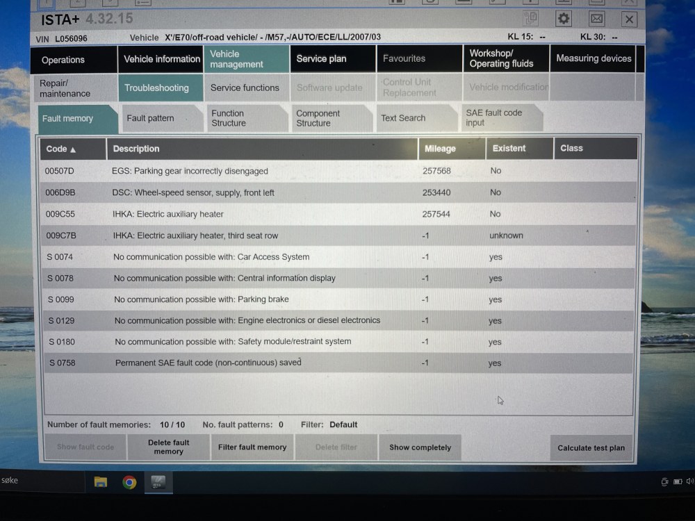

Iv3rs3n Skrevet 8 timer siden Forfatter Skrevet 8 timer siden (endret) Som perler på ei snor så skulle X5 problemer dukke opp. Jeg har hatt utrolig lite trøbbel siste 6-årene med facelift X5, og ingen problemer med preface X5 i mitt eie siste året, men ser ut til at alt skulle komme på en gang 😂 Madammen var på tur til en avtale da hun ringte meg og fortalte at bilen mistet mye/all kraft under kjøring. Og heldigvis skjedde ikke dette 1-min senere nedi tunellen, så hun fikk stanset 50m før åpningen 😅 Til unnsetning, glad jeg er selvhjulpen med biltralle 😎 Bilen kinnet men startet i utgsngspunktet ikke, før den plutselig bestemmer seg for å starte å gå i 15-20sekunder. Fikk den opp på tralla ved egen maskin, før bilen "døde" igjen. Tilbake på verkstedet og leste ut litt feilkoder. Første avlesning, noe muffens med kilometerstand -1. (Feil 1-3 er grei, deaktivert PARK med nødnøkkelen siden jeg trilla bilen inn på verkstedet) Aktiverte PARK igjen med nødnøkkelen. Slettet feilkoder og leste ut på nytt Endret 3 timer siden av Iv3rs3n .
Ingvaldsen Skrevet 7 timer siden Skrevet 7 timer siden (endret) har det stått vann i og rundt ecu boks ? fort gjort at drenering tetter seg med lauv å drit. Endret 7 timer siden av Ingvaldsen
E.C. Skrevet 4 timer siden Skrevet 4 timer siden Har du sjekket struktur-treet i ISTA for å se om kommunikasjonsfeilen er begrenset til en bestemt databuss?
Otis Skrevet 3 timer siden Skrevet 3 timer siden Feilen er nesten helt lik det man kan forvente for feil på PT-CAN feil. Men ikke helt. Det som skiller seg ut er IHKA og CIC, samt CID. Og selvsagt avhengig av utstyrsnivå. Det var stort sett det eneste jeg kunne se, som var sammenheng. Ellers fant jeg ingen. CAN-BUS feil burde tatt ned flere enheter, mener jeg.
