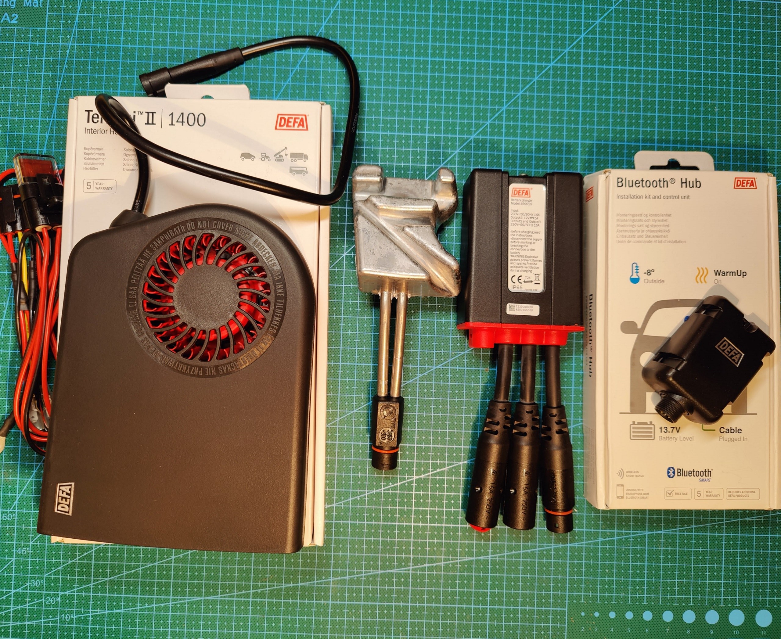

teerex Skrevet Søndag kl. 00:16 Skrevet Søndag kl. 00:16 Håper jeg får montert disse greiene før neste vinter iallefall, de har bare lagt på hylla mi i 2 år Men bedre sent enn aldri. Ikke så dyrt, men håper det funker bra. Blåtann, lader, kupevarmer og kontaktvarmer for motorblokk. Betalte vel ca 7 løk for alt. Det er som regel kampanje/tilbud et eller annet sted på DEFA-pakken 471282 med kabler og alt (eks. kontaktvarmeren til N57).
