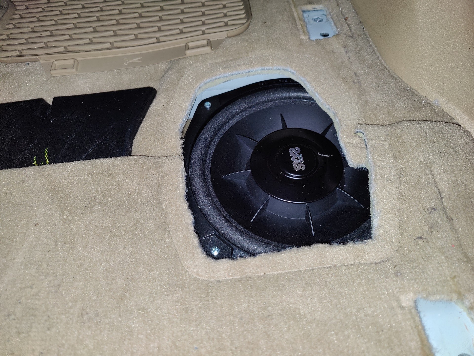

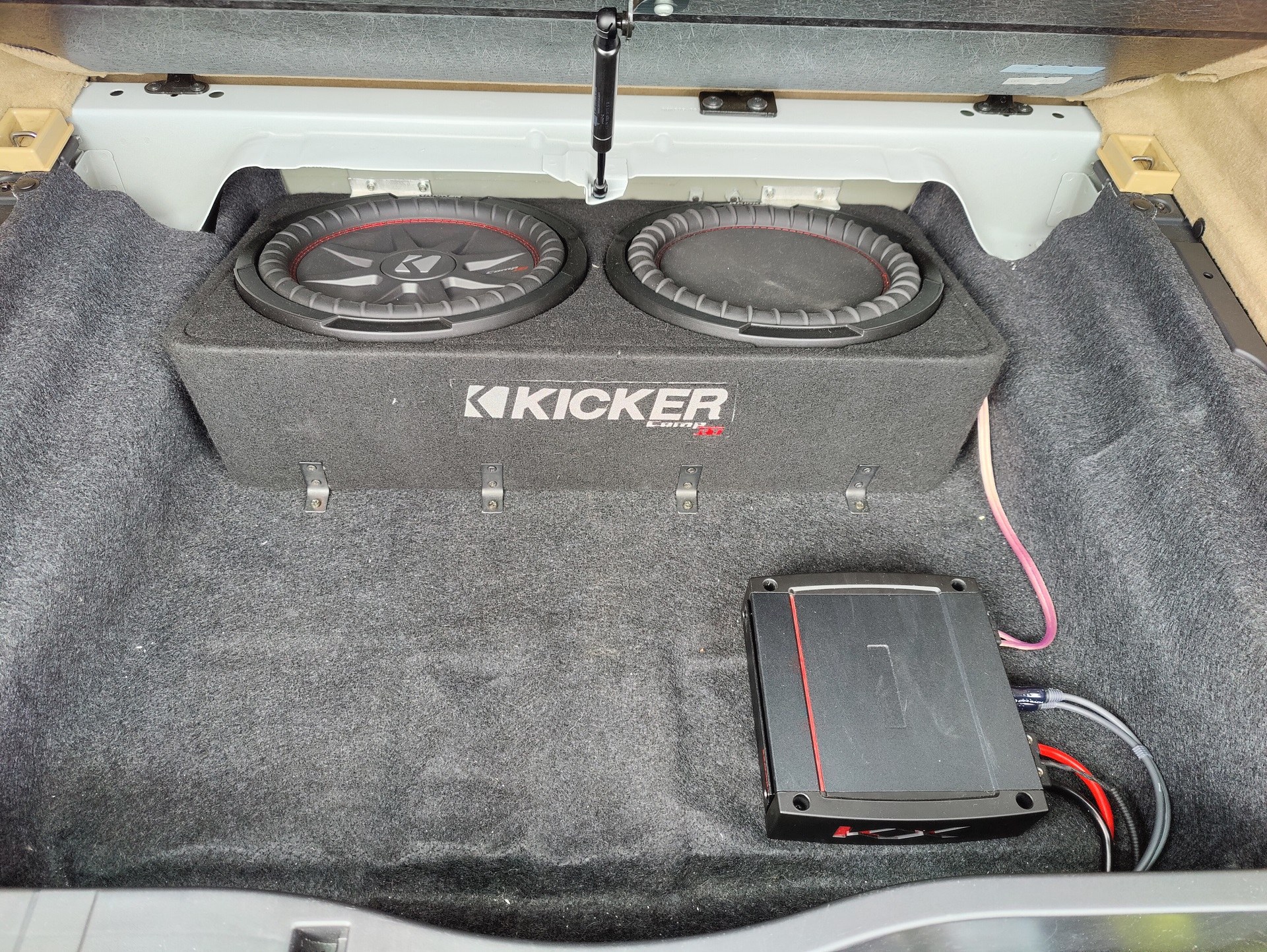

teerex Skrevet Torsdag kl. 15:25 Skrevet Torsdag kl. 15:25 (endret) 676-høyttalerne er generelt ganske gode, særlig i kombinasjon med Match Up7-forsterkeren. Jeg byttet kun ut bassene under forsetene (SWS Earthquake), men siden jeg etterpå monterte subkasse med egen forsterker under baksetegulvet så kunne jeg sikkert ha sløyfet de bassene. Men de var iallefall hakket bedre enn original. Nå er er både lydkvalitet og lydstyrke i toppklasse, iallefall etter min standard Endret Torsdag kl. 15:30 av teerex mr.pingu reagerte på dette 1

mr.pingu Skrevet Torsdag kl. 16:40 Skrevet Torsdag kl. 16:40 1 hour ago, teerex said: 676-høyttalerne er generelt ganske gode, særlig i kombinasjon med Match Up7-forsterkeren. Jeg byttet kun ut bassene under forsetene (SWS Earthquake), men siden jeg etterpå monterte subkasse med egen forsterker under baksetegulvet så kunne jeg sikkert ha sløyfet de bassene. Men de var iallefall hakket bedre enn original. Nå er er både lydkvalitet og lydstyrke i toppklasse, iallefall etter min standard Om du ha ordentlig subber i bagasjerom kan man egentlig fokusere på at de subbene under sete blir ordentlig midbass. Da er lave frekvenser ikke høyeste prio for de, så da kan man fokusere på en sub som er klarere enn Earthquakes. Earthquakes er ikke de klareste i ligaen men er desidert dem som produserer mest bass og går laveste men de er ikke så gode over 120hz, men tåler desidert mer juling enn original og vil påsta at de er klarere på det lave enden og. Uansett fin oppsett du har Mangler ikke på effekt 😀 teerex reagerte på dette 1

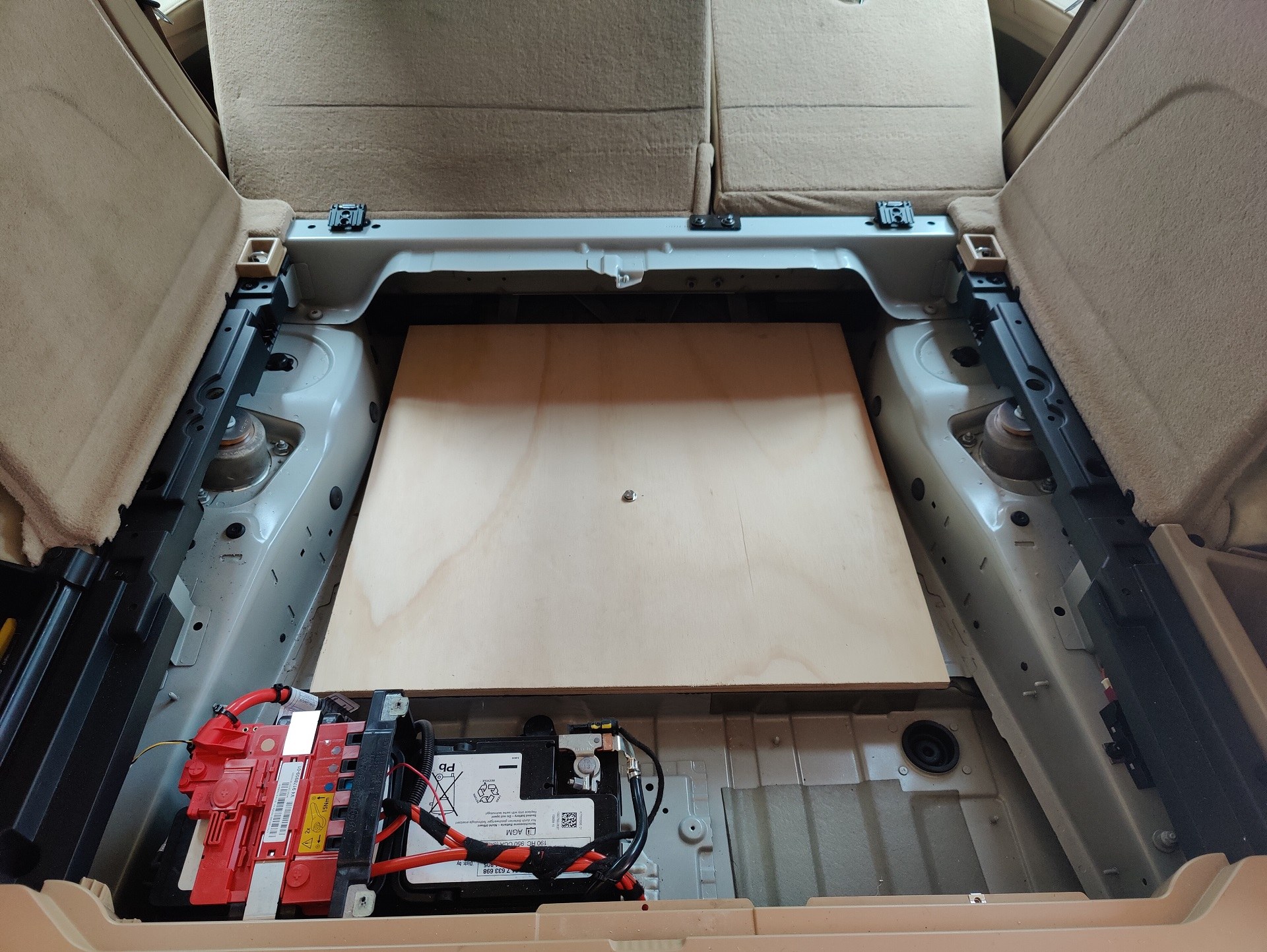

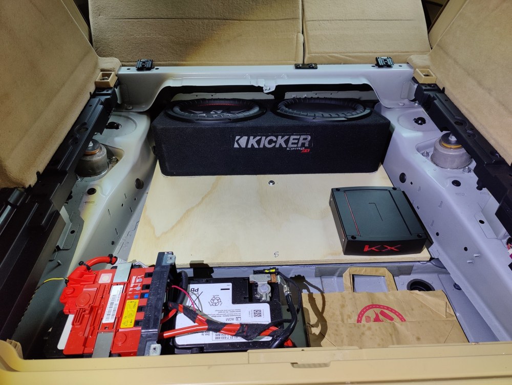

teerex Skrevet Torsdag kl. 18:17 Skrevet Torsdag kl. 18:17 1 time siden, mr.pingu skrev: Om du ha ordentlig subber i bagasjerom kan man egentlig fokusere på at de subbene under sete blir ordentlig midbass. Da er lave frekvenser ikke høyeste prio for de, så da kan man fokusere på en sub som er klarere enn Earthquakes. Earthquakes er ikke de klareste i ligaen men er desidert dem som produserer mest bass og går laveste men de er ikke så gode over 120hz, men tåler desidert mer juling enn original og vil påsta at de er klarere på det lave enden og. Uansett fin oppsett du har Mangler ikke på effekt 😀 Ja bassen er det ingenting å si på. Kappet til en kryssfinerplate for å feste sakene på da. Den er ikke festet i karosseriet så mange plasser men det holder jo. Det er vel bare den gjennomgående skruen i midten der egentlig, husker ikke helt på sparket. Men subkassen presser plata ned foran med de festebrakettene jeg laget.

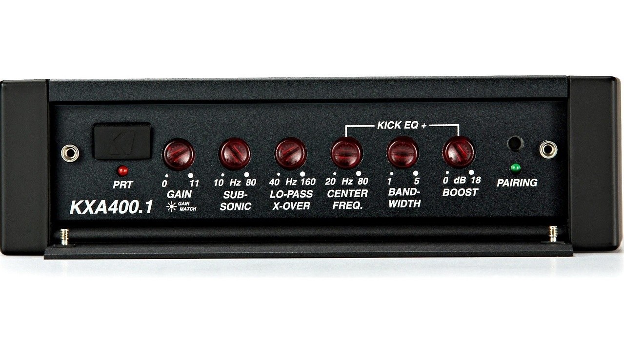

teerex Skrevet Torsdag kl. 23:15 Skrevet Torsdag kl. 23:15 (endret) Har ikke forsket eller konfigurert/tunet noe på mine forsterkere enda. Det fungerte jo bra som plug&play. Match-forsterkeren kan jo kobles opp mot PC og laste ned nye/custom "map" fra PC. Men den skulle vel være levert fra Bass Brothers med sånn passe rett oppsett for min E70. Og Kicker sub/bassforsterkeren har også mye rart man kan teste av filter og konfigurering, samt laste ned noen MP3-frekvensfiler for gain matching. Likte best den blåtann volumkontrollen for sub'en med LED for clipping osv. Samt noen forskjellige modus. Det er sikkert noe forbedringspotensiale her og der. Syns iallefall jeg fikk gode priser på sub-greiene i 2023. Det spiller så det rister i rattet Og det meste ellers som evt. ikke sitter fast. Kanskje mest innvortes. Og dette var jo den minste modellen med usle 400W RMS i 2 ohm. Endret Torsdag kl. 23:18 av teerex mr.pingu reagerte på dette 1
