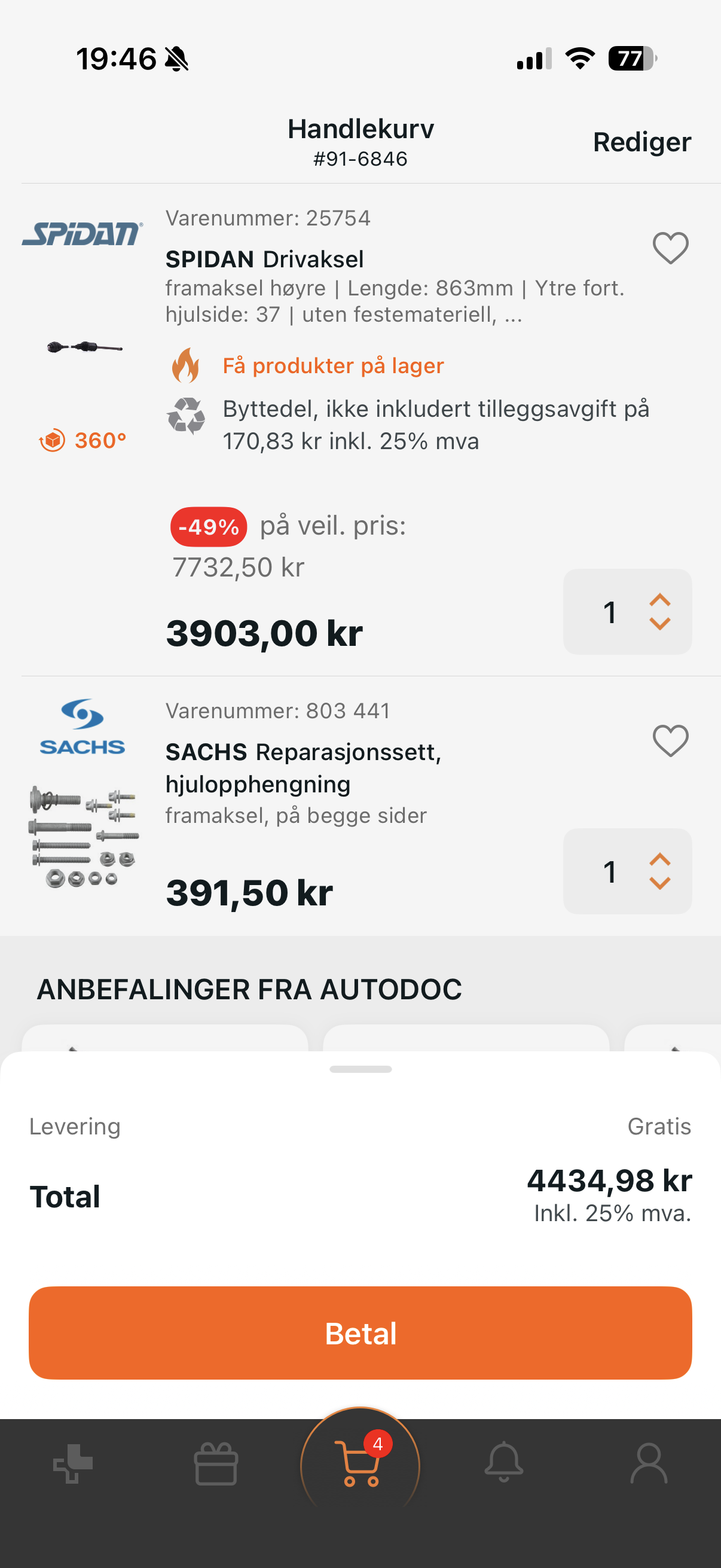

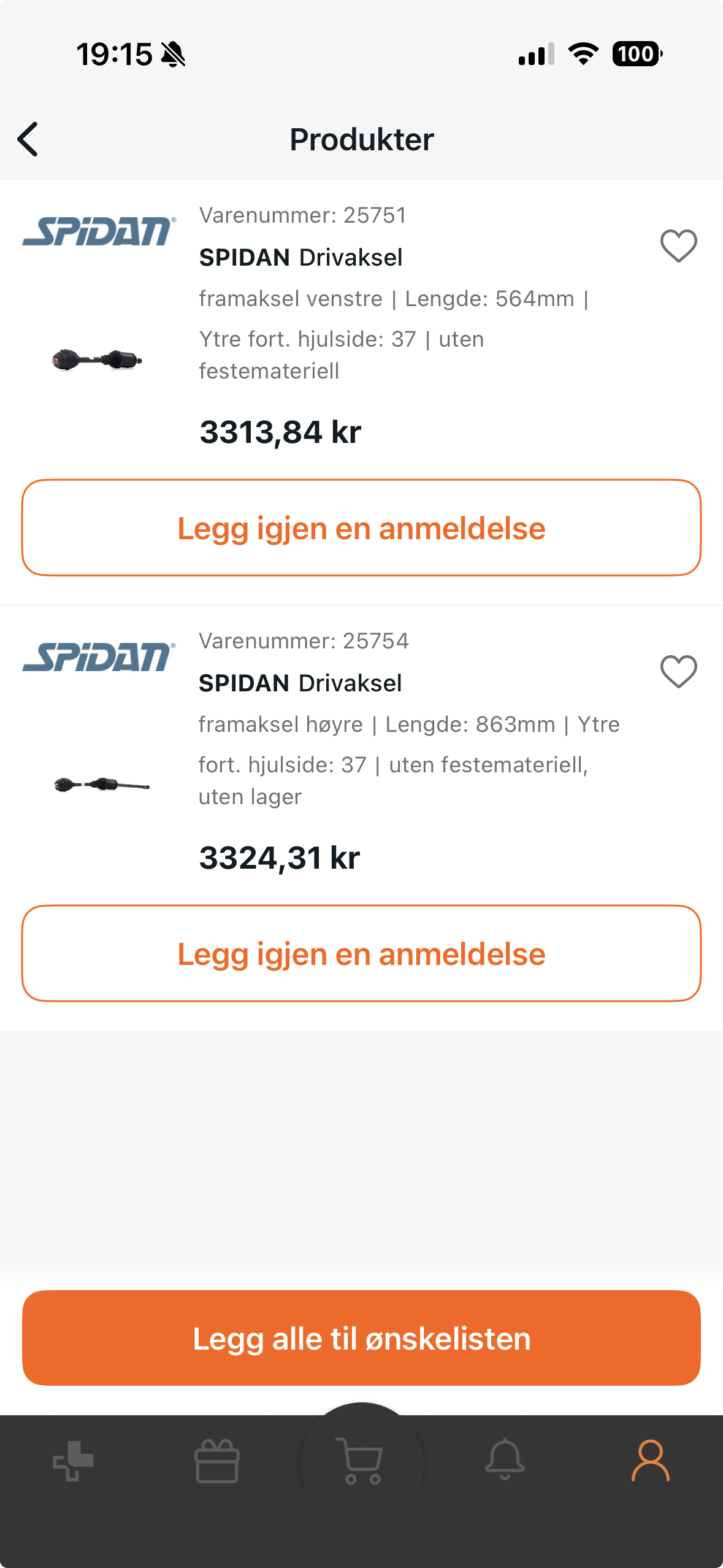

Puken Skrevet Fredag kl. 11:50 Skrevet Fredag kl. 11:50 Hei! Jeg er helt fersk innpå her og tenkte å stille dere spørsmål angående drivaksel på disse bilene 🫣 Jeg har nylig fått høre klikke lyd høyre foran og kommet frem til at det må være drivaksel. Hører lyden godt da jeg gir full sving til venstre og gir gass, hører også rumlende lyd i 60-80 da jeg holder jevn gass, men den forsvinner da jeg slipper opp gassen. Kontaktet bilia og fikk den svimlende summen på 22.000kr bare for drivakselen😇 Men har funnet Spidan Aksel til en mye mer hyggelig pris. Det jeg stusser litt på er at original bmw del fra GS er opplyst at er 901mm i lengde, mens alle andre jeg finner er 863mm. Hva tenker dere om dette?

papertiger Skrevet Fredag kl. 18:22 Skrevet Fredag kl. 18:22 (endret) F10/F11 er notorisk kjent for å spise drivakslinger. Verkstedet jeg bruker sier det. Ingen andre BMWer han har inne har problemer med det, nesten alt av slikt arbeid er F10/11. Helt merkelig. Jeg kjøpte Spidan på Autodoc i forfjor høst, begge var gåene på ved 140000km. Hørte bare klakkelyd ved sving til høyre. Hadde også rumlelyd rett fram som jeg ikke tenkte over før jeg hadde fått byttet de - da var bilen straks mye stillere. Den høyre tok kvelden igjen etter ganske nøyaktig ett år og 20000km. Fikk ny på reklamasjon hos Autodoc, de dekket både feilsøking på verksted, ny Spidan aksling og installasjon på verksted. Den venstre holder fint enda. Merk at drivakslinger som regel er “refurbished”. Men Spidan/GKN Driveline skal være bra, så tipper jeg var uheldig. Se pris samt Spidan sitt varenummer til min F11 530xd 2016 under, vet ikke om det er forskjellige akslinger på forskjellige motorer. Legg inn din bil og sjekk? Kryssjekk også med GKN sin webcatalog. Kan kjøpe mange slike akslinger for én original. Jeg stusset også på lengden kontra original, men delekatalog til GKN sier det samme. Og de passet. Endret Fredag kl. 18:28 av papertiger

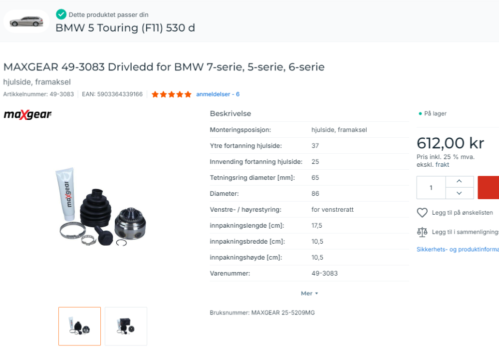

TurboJens Skrevet Fredag kl. 20:05 Skrevet Fredag kl. 20:05 (endret) Spørsmålet er, er det nødvendig å skifte heile akslingen? Det er stort sett det ytre leddet som er utsatt for slitasje. Og med å berre skifte det ytre så kan en komme veldig billig unna? Her er einaste autodoc har, til og med bolten følge med... Mine drivakslingar er orginale fra 2015, gått vel 360.000km så det er litt rart at det skal vere så ulikt mellom bilane. Eg oppdaga for litt sidan at eg har eit lager i holderen til høgre drivaksel som laga litt lyd, den delen kosta orginalt 2600kr men sidan eg hadde demontert den alikavel tok eg ut lageret og tok mål av det og fant eit identisk til 30euro. Samme jobb å skifte foruten en låsering og eit par tre slag med hammaren. Aluminiumshuset og stålakslingen er jo like god endå. Endret Fredag kl. 20:08 av TurboJens

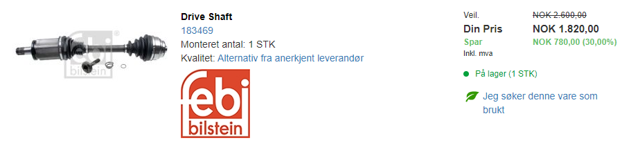

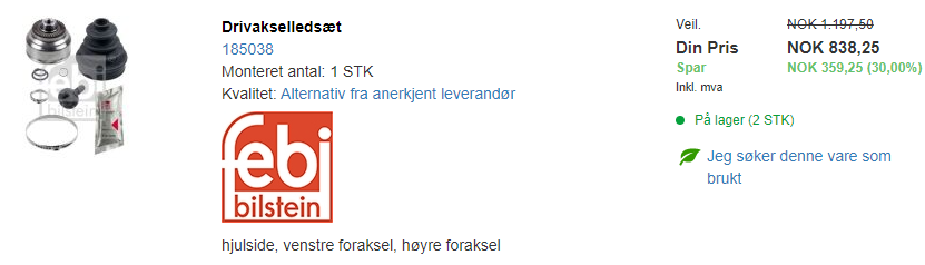

TurboJens Skrevet 20 timer siden Skrevet 20 timer siden Treng nødvendigvis ikkje kjøpe den billigaste ein finne, eg viste den fra autodoc fordi det var den einaste delen dei hadde, men ex. Koed har jo eit anna alternativ. Eg har god erfaring med Febi deler, og jobben med å skifte det ytre leddet er jo ikkje noko stor jobb. Om du gjere det sjølv er det utvilsomt det billigaste, skal du ha eit verksted til å gjere det bør heller ikkje det koste mange kronene ekstra i forhold til å bytte heile akslingen. Jobben er jo den samme, bortsett fra å banke av den gamle drivknuten, tørke av akslingen, tre på ny mansjett og klemme, pakke den med grease og banke på den nye og stramme klemmene. Eg tenker litt på ressursbruken i verden, kvifor skifte en komplett del når det er berre en liten del av den som er defekt? Desverre så er bransjen blitt slik at arbeidet kostar så mykje at ingen har råd til å tenke på bruken av ressursar. Men i dette tilfellet er arbeidskostnaden relativt liten i forhold til gevinsten. Alternativt en komplett Febi aksling, Å skifte komplett aksling er såpass greitt at det skulle nesten kven som helst klare sjølv, sjå en film på youtube. Klara du å skifte hjula sjølv er du kome veldig langt, veldig lite ekstra som skal til for å skifte aksling. Iv3rs3n reagerte på dette 1
