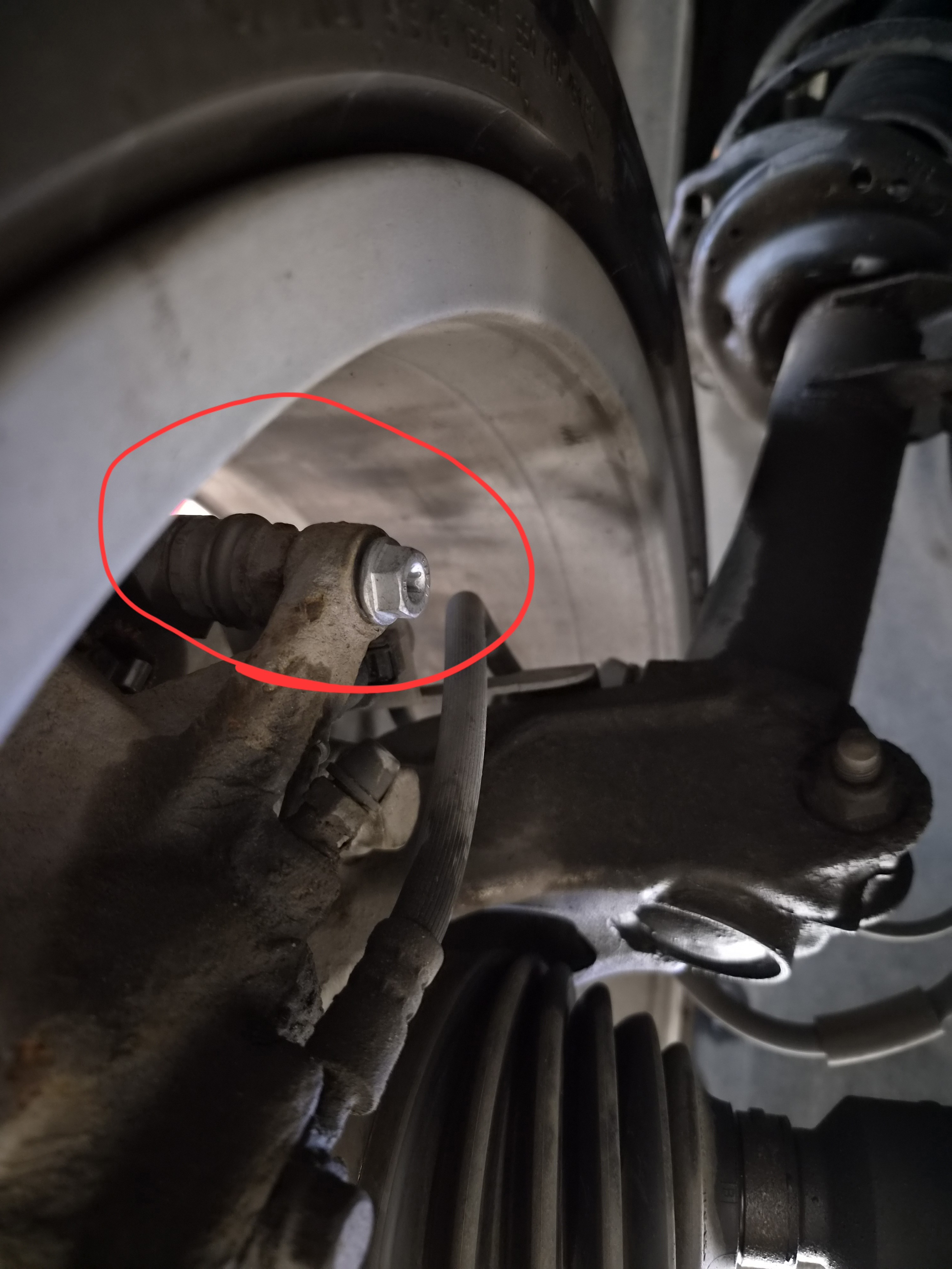

Ikke så lett å se, men denne kunne man snurre for hånd et par runder før man måtte på verktøy. Skrue #2 var likedan. Ved kjøring på ujevnheter kunne man høre "klunke" lyder. Rart eier ikke har tenkt over det egentlig.
Spørte eieren hvem som har byttet bremser da jeg mistenkte dette var selvgjort, men nei, dette var på et godkjent verksted.
Var også byttet bærekuler fremme, og tiltrekningsmomentet her var heller ikke korrekt. Dog heldigvis strammet opp noe mer enn "fingertight".
