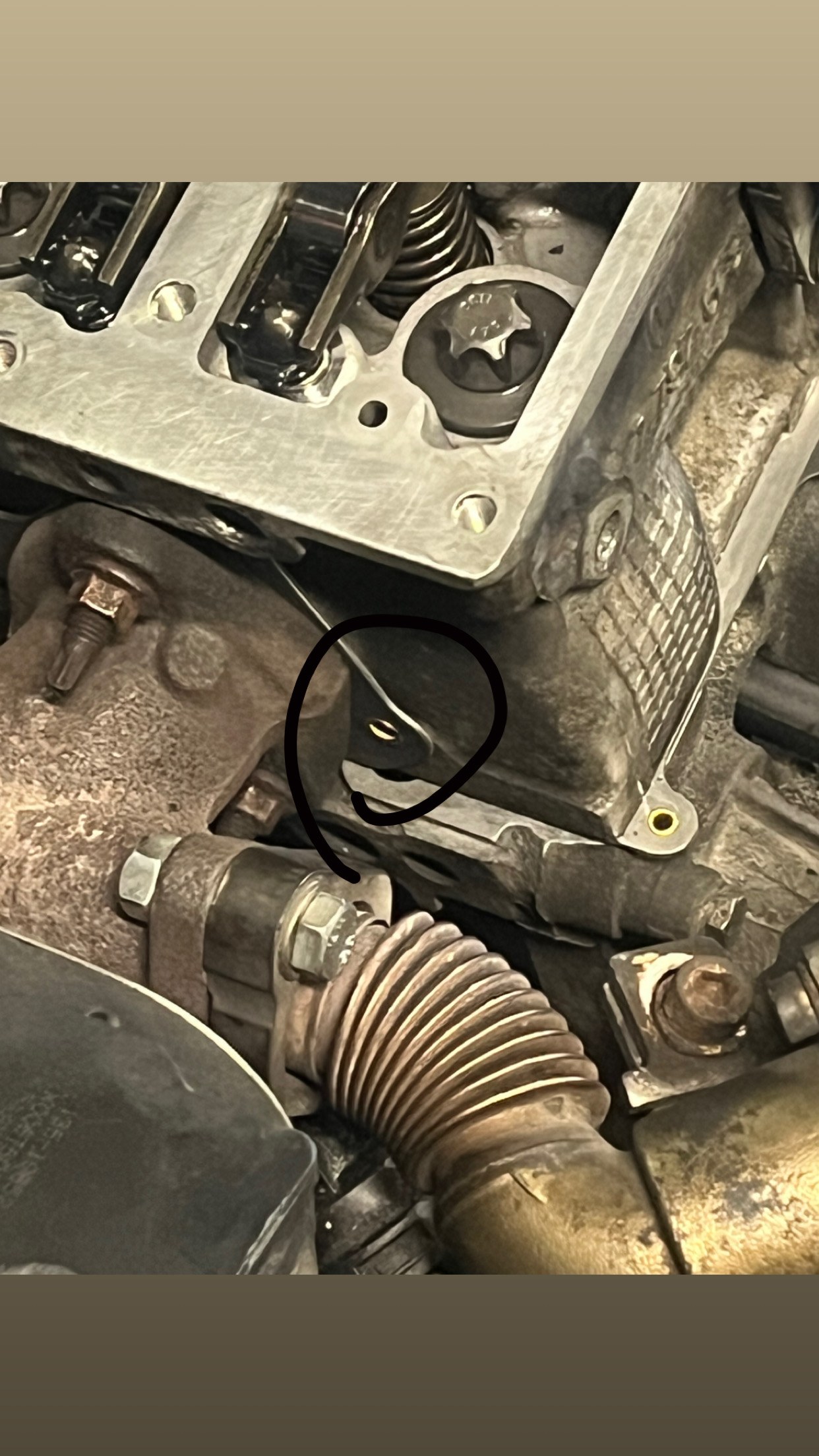

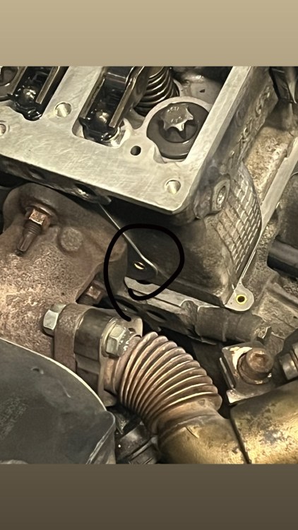

Brage_ Skrevet Mai 21 Skrevet Mai 21 Hei, jeg skiftet toppakning på min e92 320D 2008 modell, motoren er en m47 og akkurat i det jeg strammet siste bolt merket jeg et mistenkelig hull, jeg lurer på om det er toppen som har blitt montert skjevt på og en kjølekapasitet er havnet utenfor, dette gir ikke så mening i hodet mitt siden alle boltene passer så den kan vell umulig stå så skjevt, vist noen kan forklare meg hvorfor dette hullet er der/funskjonen til den så hadde det hjulpet utrolig mye

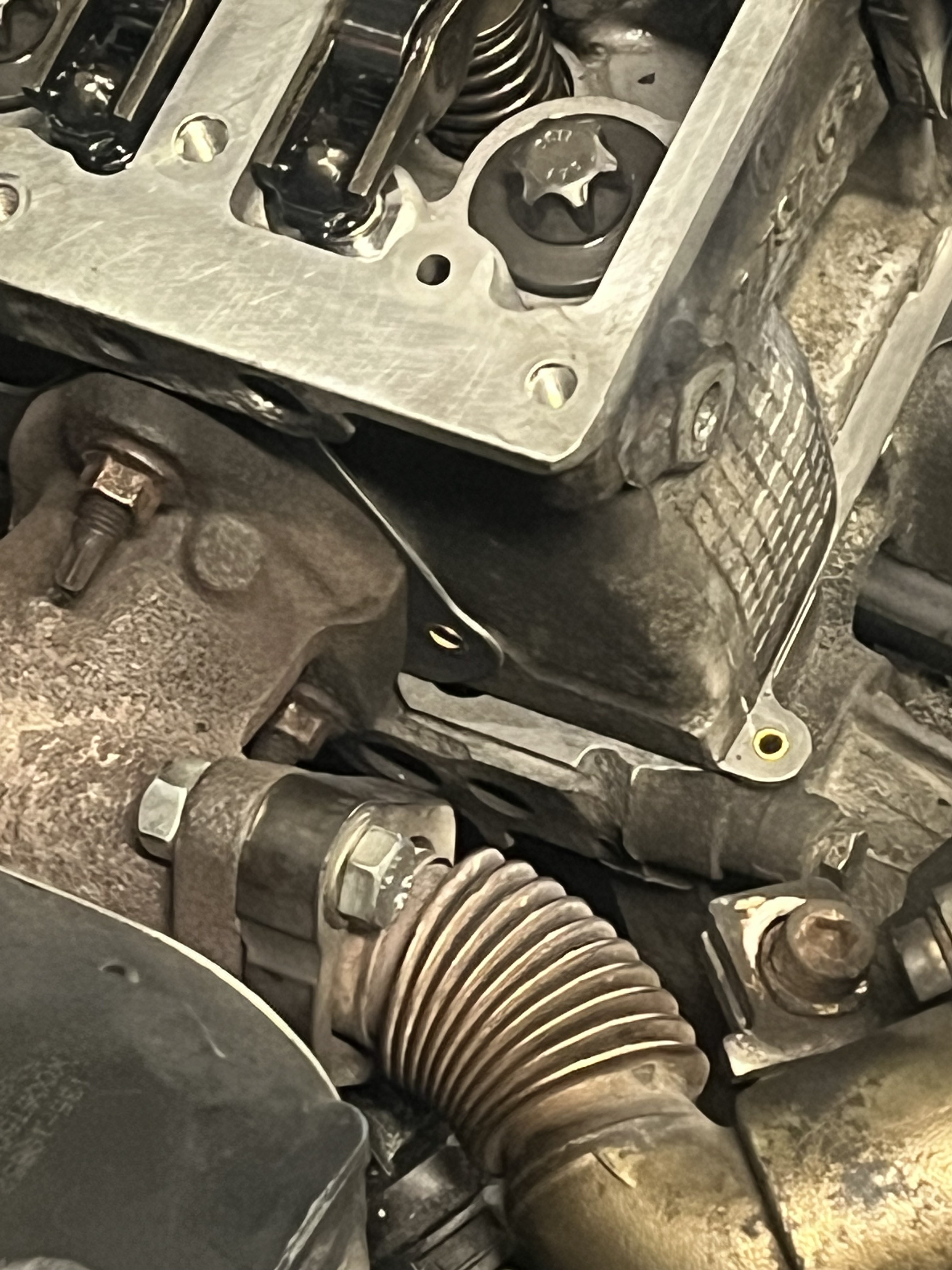

Brage_ Skrevet Mai 22 Forfatter Skrevet Mai 22 (endret) 6 timer siden, Ingvaldsen skrev: Hvilket hull sikkert du til for å vær eksakt? Er dette hullet jeg lurer på, det som er på blokken Endret Mai 22 av Brage_
Slavearbeider'n Skrevet Mai 22 Skrevet Mai 22 (endret) Hvis ikke det var der før du demonterte toppen, så er toppen plassert feil på ett vis. Motoren er ikke tett nå. Ta av toppen og prøv på nytt. Du skal ha to slike styrepins som sikrer at toppen plasseres korrekt Endret Mai 22 av Slavearbeider'n
Brage_ Skrevet Mai 22 Forfatter Skrevet Mai 22 (endret) 23 minutter siden, Slavearbeider'n skrev: Hvis ikke det var der før du demonterte toppen, så er toppen plassert feil på ett vis. Motoren er ikke tett nå. Ta av toppen og prøv på nytt. Du skal ha to slike styrepins som sikrer at toppen plasseres korrekt Di var der, husker ikke om det hullet var der eller ikke, vurderer og demontere igjen for og sjekke at alt ble montert som det skal, kjipt og montere alt sammen kun for og demontere igjen, vet jeg må bruke nye Toppbolter men trenger jeg ny toppakning også? Har ikke startet motoren, kun strammet toppboltene Endret Mai 22 av Brage_
Slavearbeider'n Skrevet Mai 22 Skrevet Mai 22 29 minutter siden, Brage_ skrev: Di var der, husker ikke om det hullet var der eller ikke, vurderer og demontere igjen for og sjekke at alt ble montert som det skal, kjipt og montere alt sammen kun for og demontere igjen, vet jeg må bruke nye Toppbolter men trenger jeg ny toppakning også? Har ikke startet motoren, kun strammet toppboltene Toppakningen har jo blitt trykt sammen. Jeg ville bytta den. Brage_ reagerte på dette 1

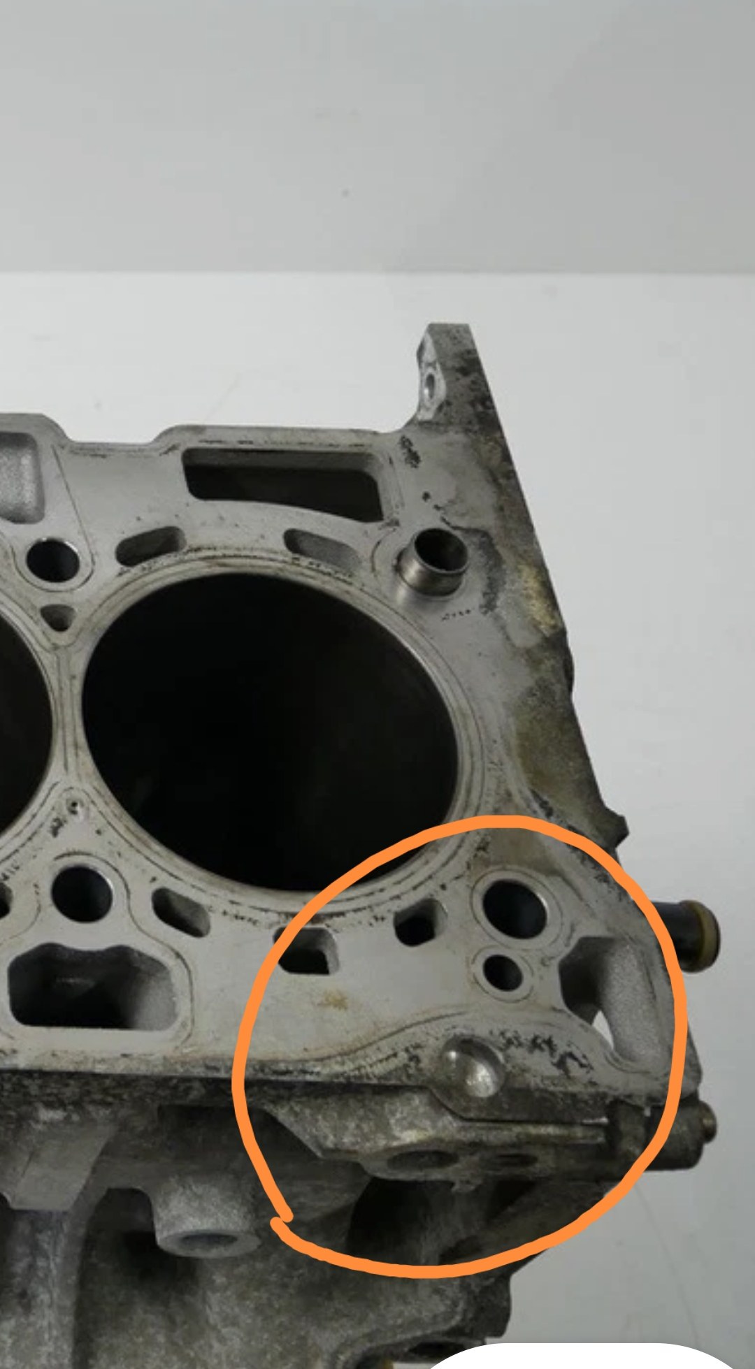

Kolstad Jr. Skrevet Mai 22 Skrevet Mai 22 Ikke demonter noe enda da, Brage 😅 Kjapt søk fant dette, så det skal nok være slik 🤔 Ser jo tydelig hvor toppen ikke overlapper. Toppboltene har jo ikke flere hull i blokka de kan gå i (som er med gjenger) så det er jo svært begrenset hvor mye feil den kan monteres. teerex, laffe og ///M-ini95 reagerte på dette 3
TurboJens Skrevet Mai 23 Skrevet Mai 23 Det er berre mulig å få i boltane i en posisjon, evt. om det går an å snu toppen 180gr - men då kjem registeret i feil ende og eksos og innsug bytta side så det er vel i praksis umulig 😅 Olaandref reagerte på dette 1
