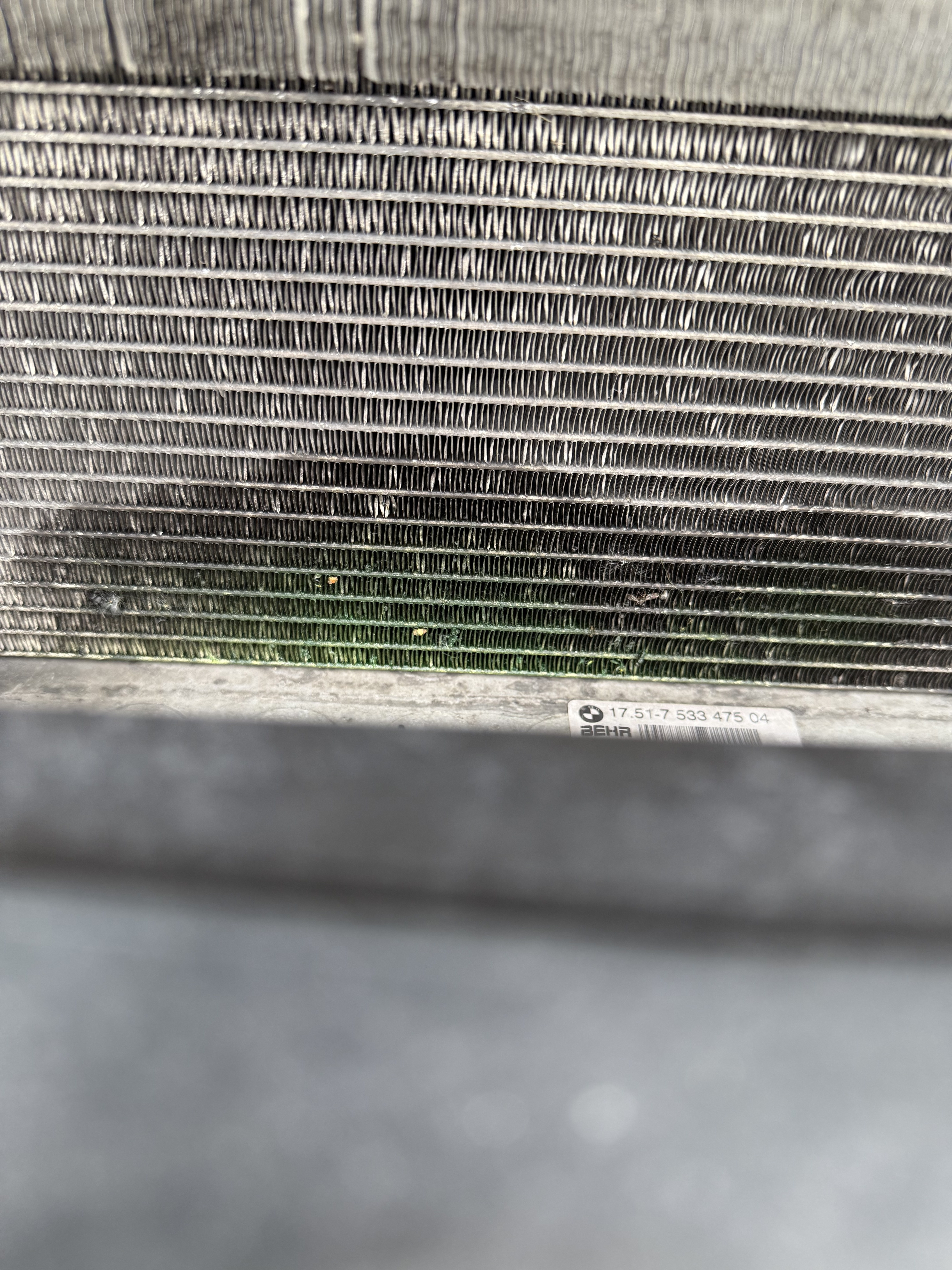

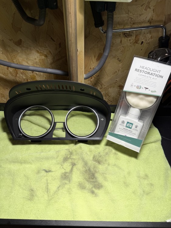

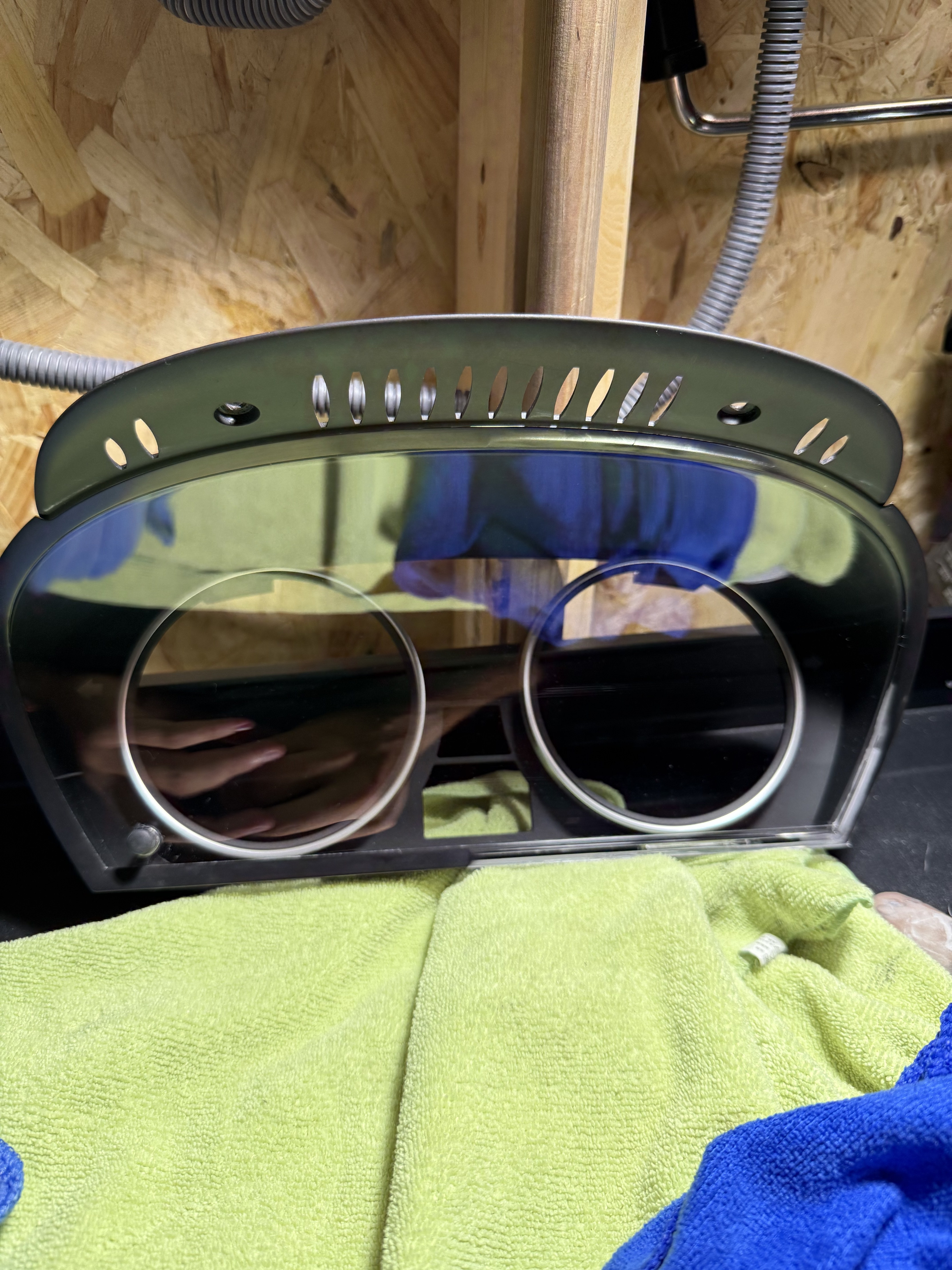

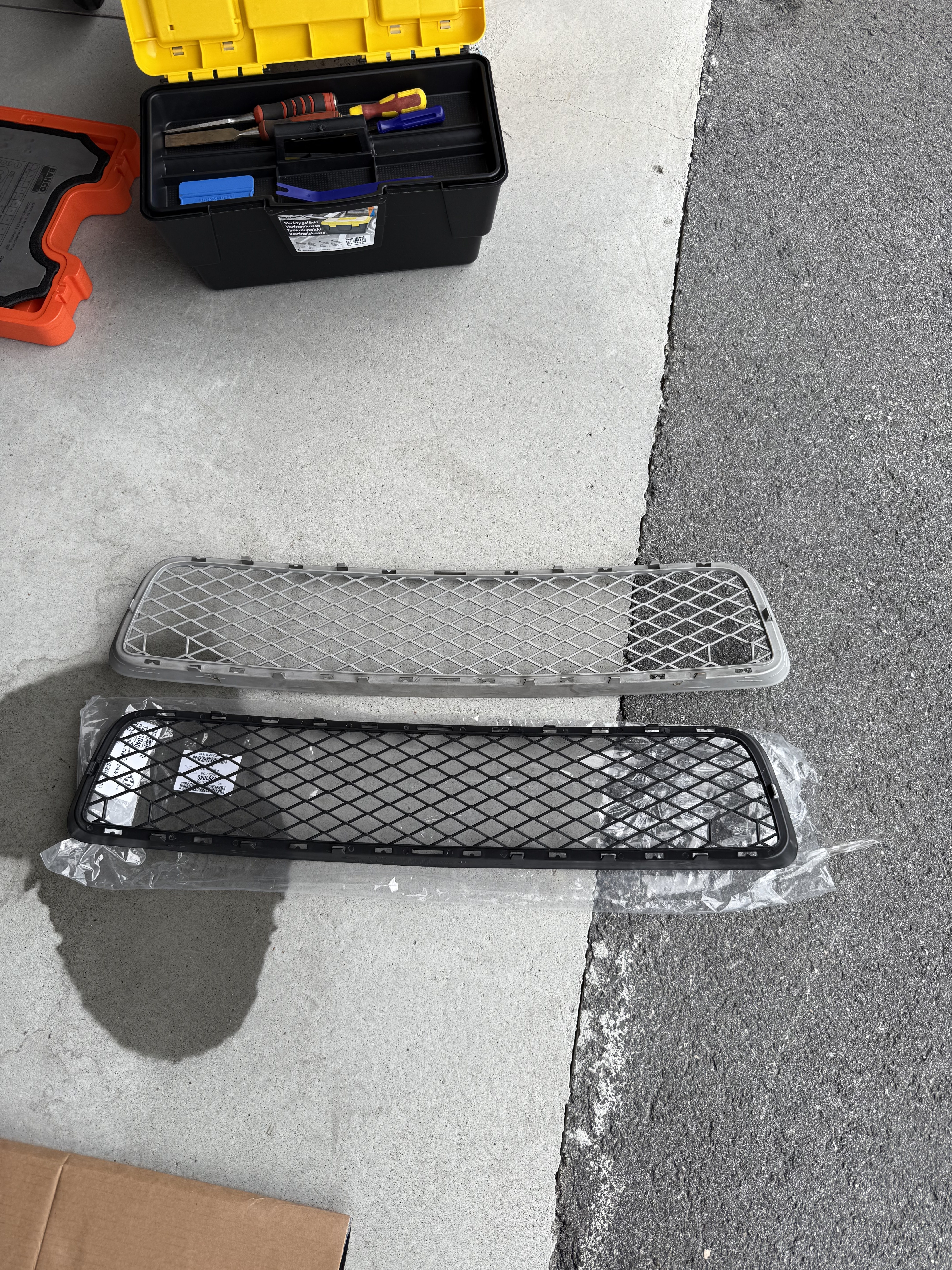

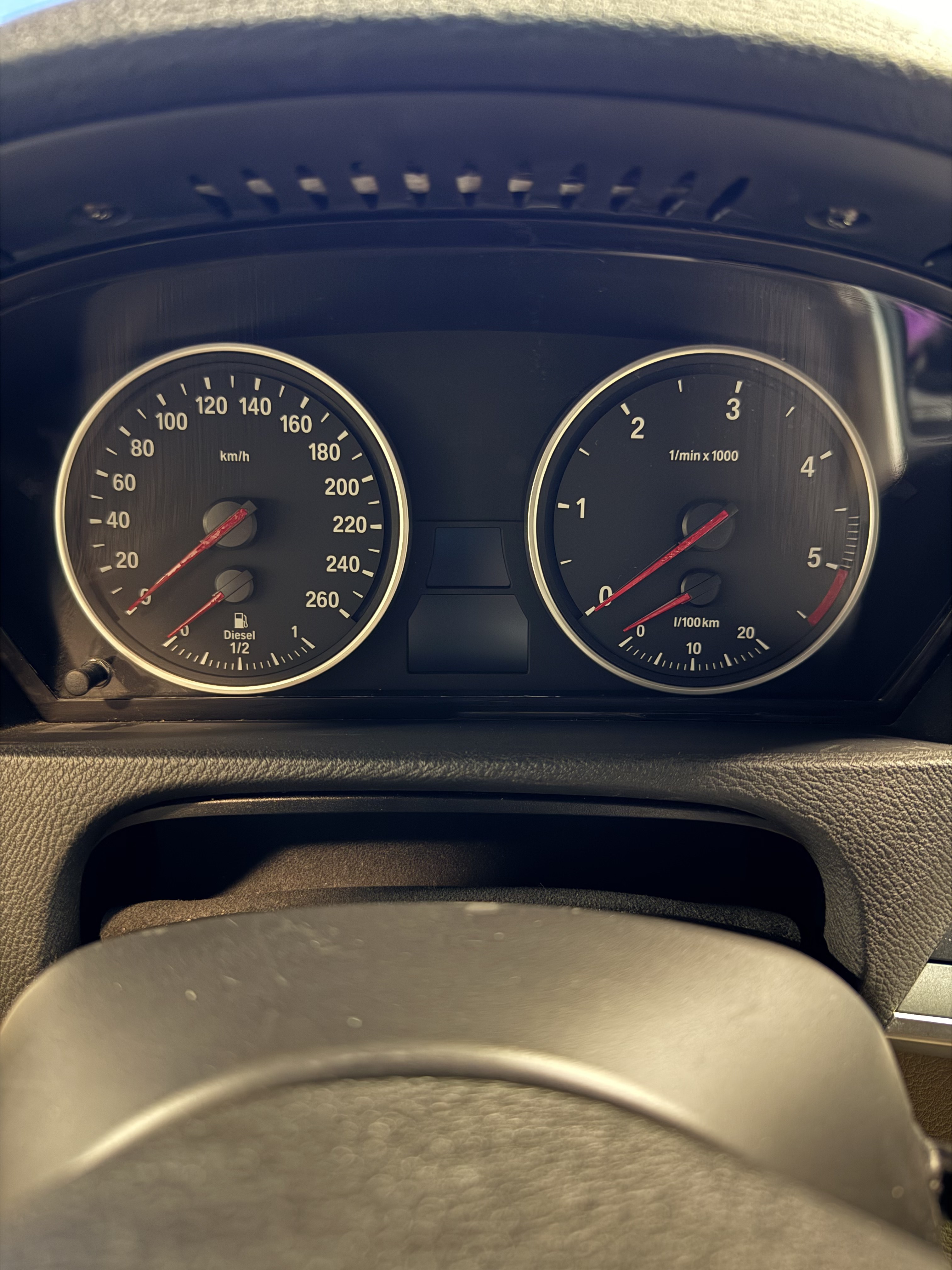

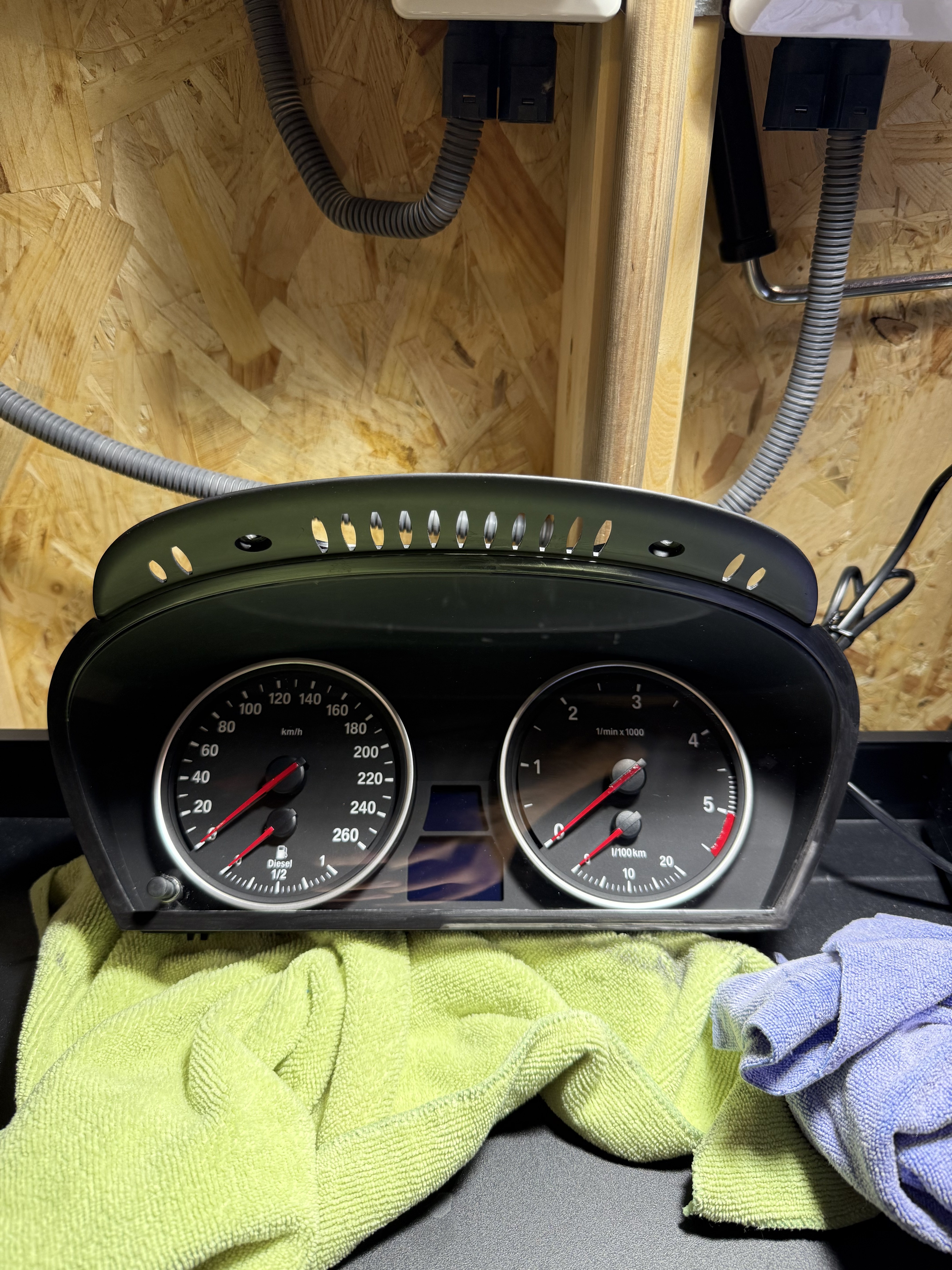

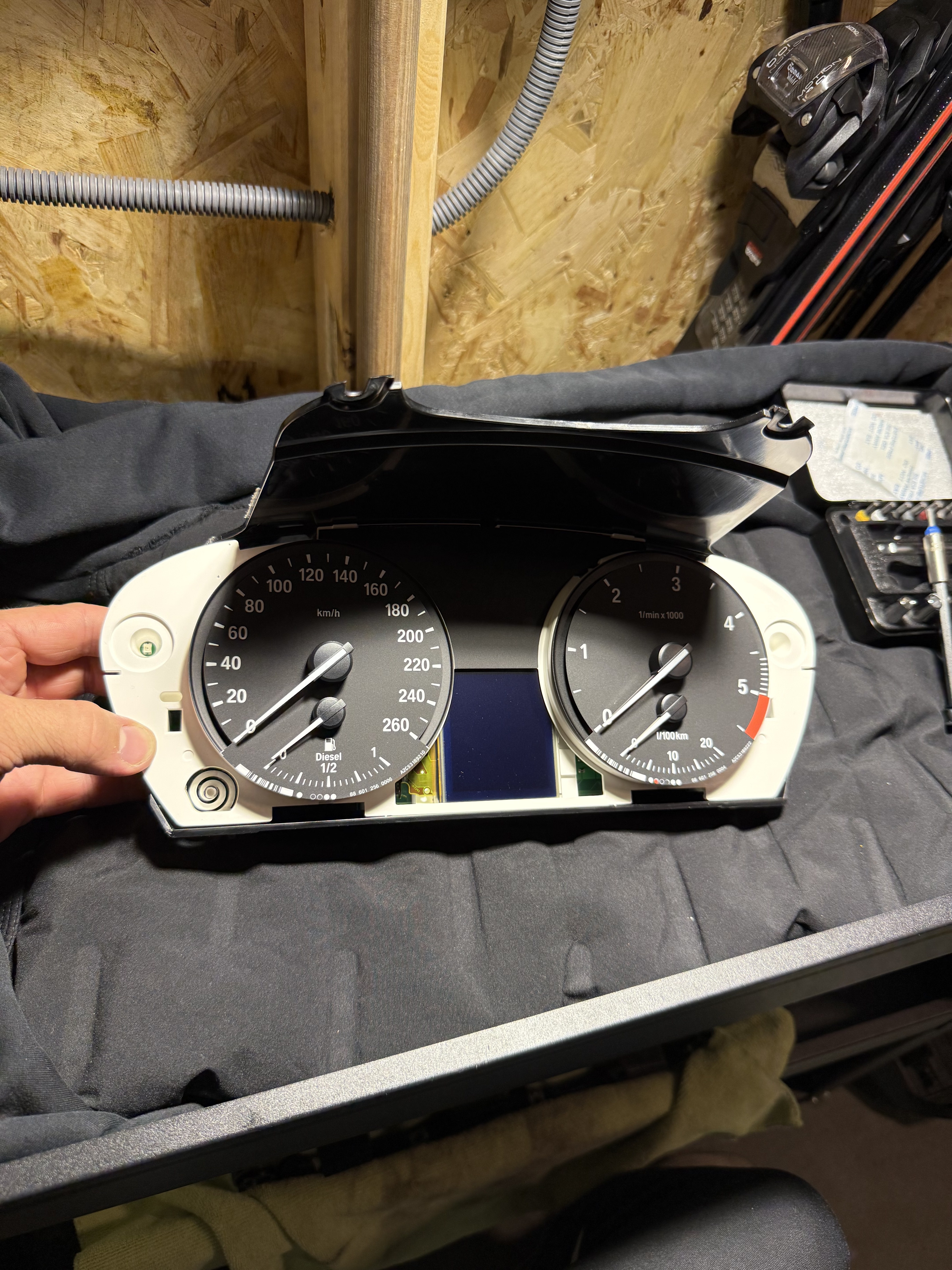

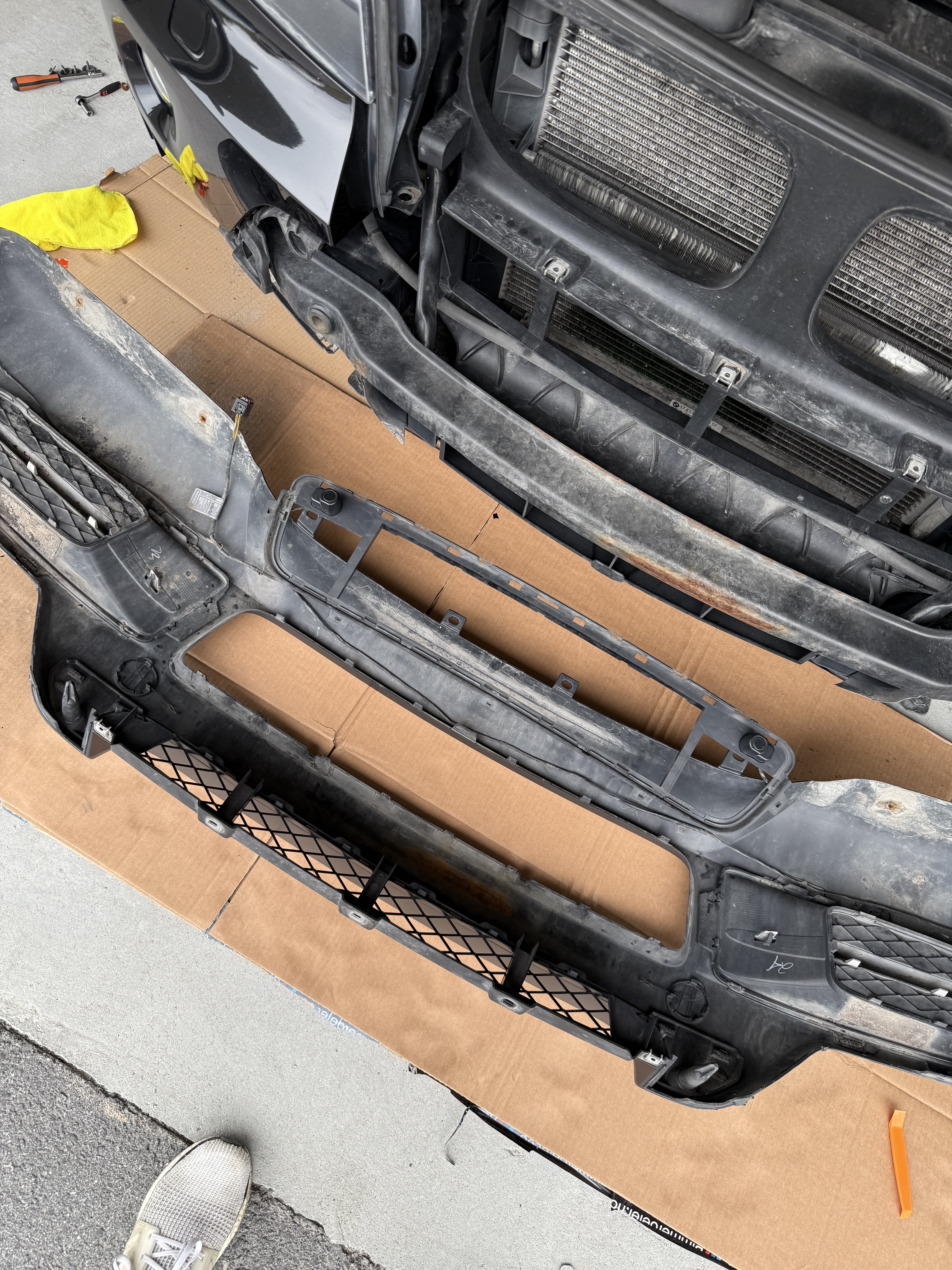

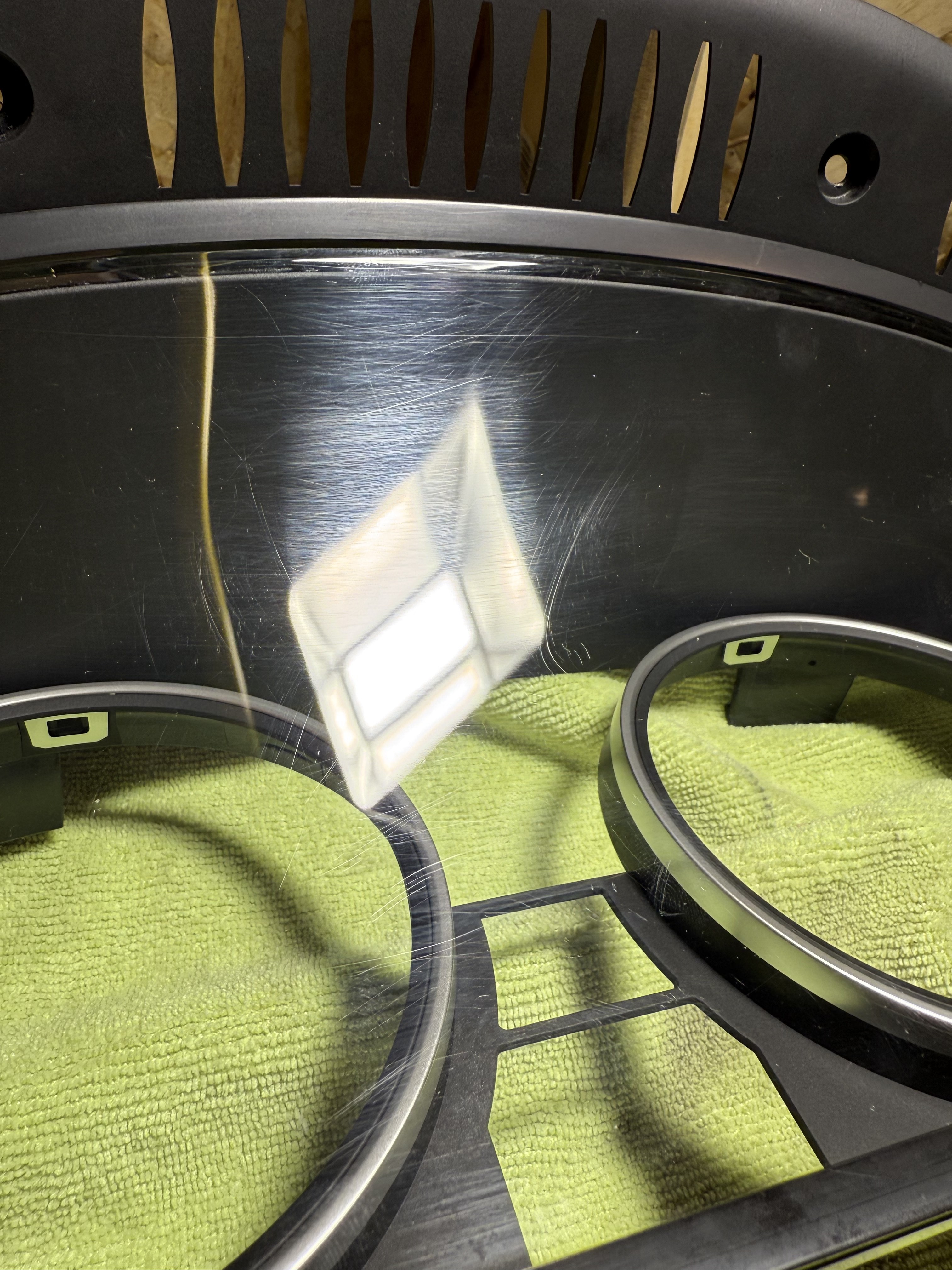

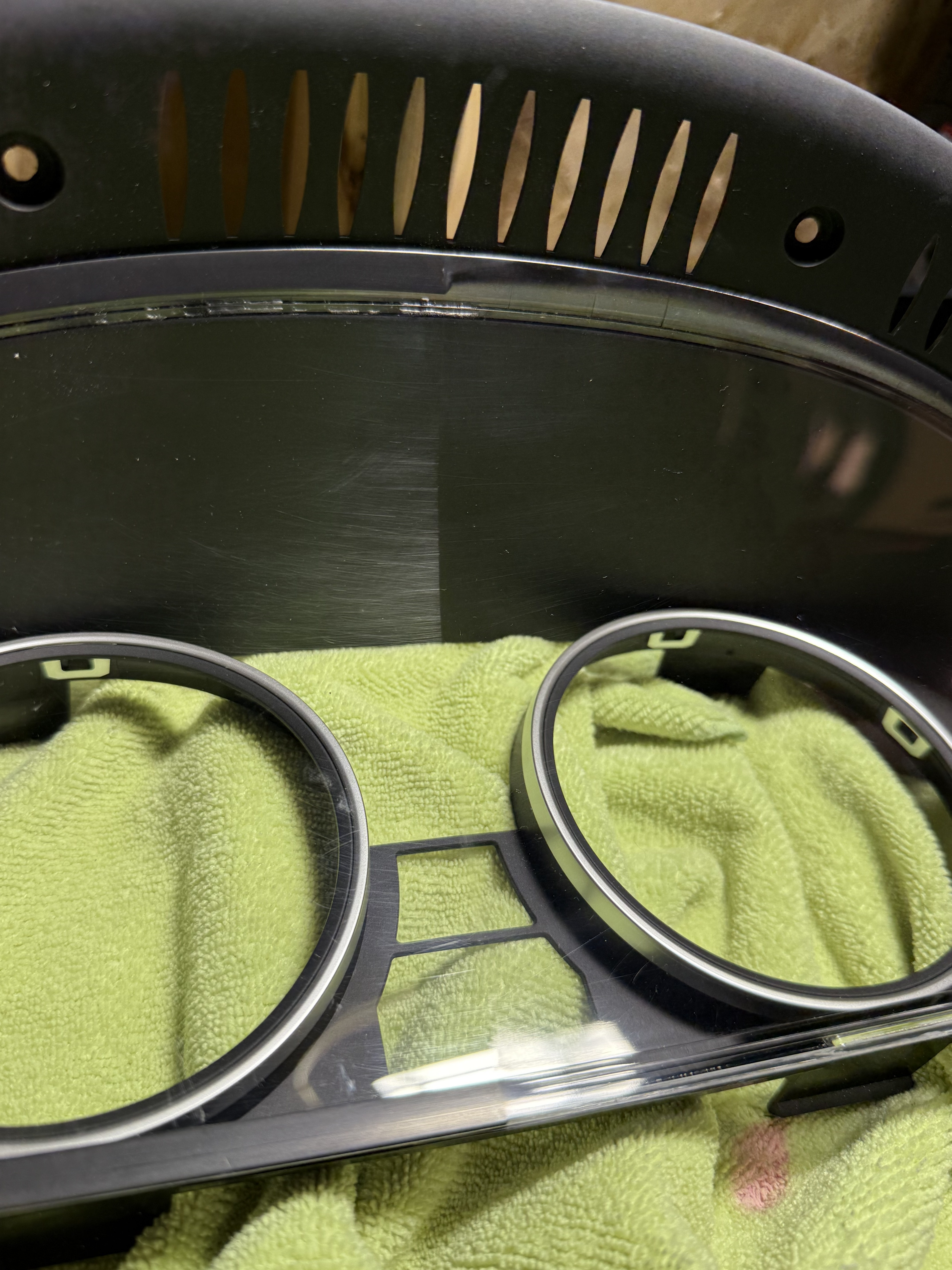

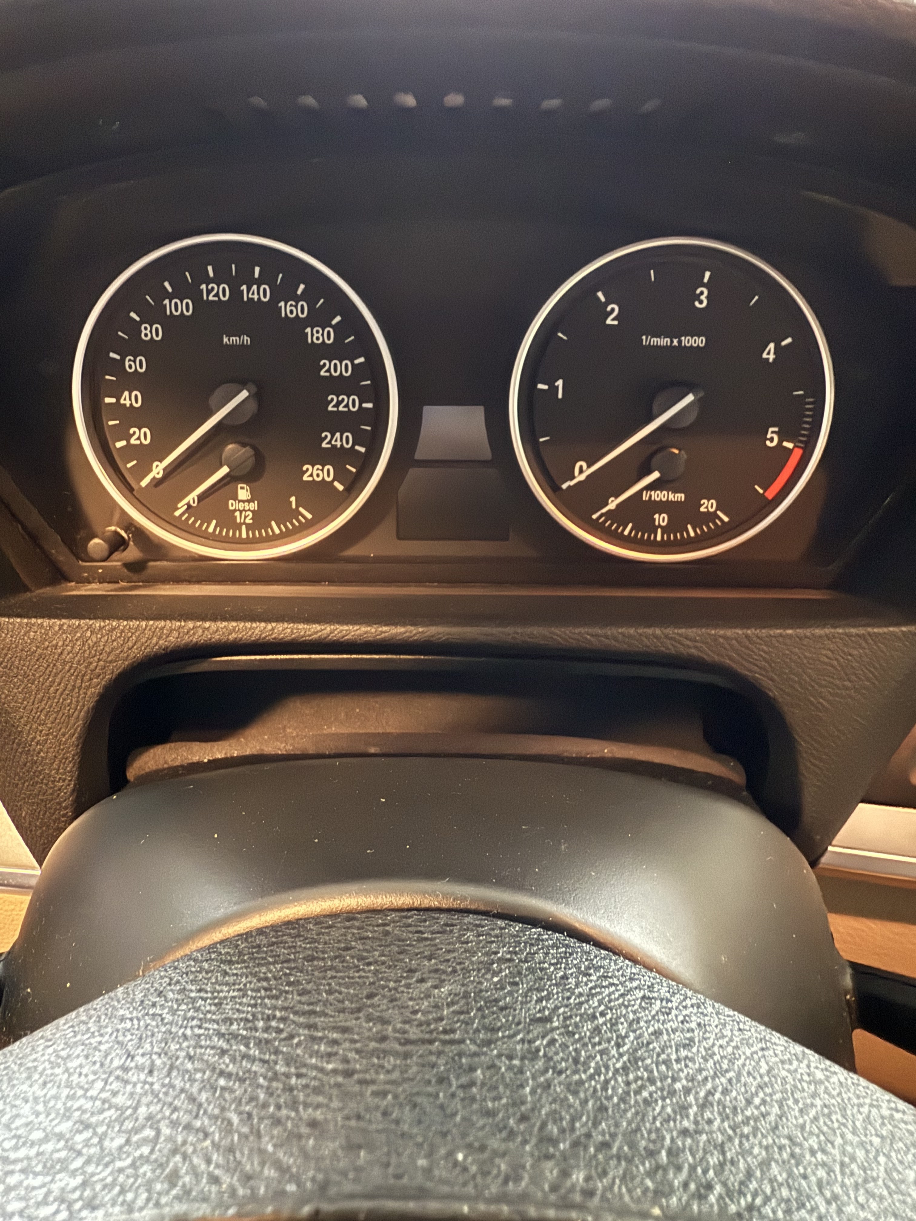

Byttet også grillene i støtfangeren fra sølv til sort. La da merke til en lekkasje fra ac kondensatoren. Denne skal byttes etterhvert. Har også fått på litt farge på bremsecaliperene foran, har ikke fått tatt dem bak ennå men det blir etterhvert det også tenker jeg. Tok også en dag og plukket ut speedometer og fikk endret farge på nålene, tok da også å polerte opp glasset når det først var ute. Har vel klart å fått med dem største endringene som har skjedd fra vi kjøpte bilen og til nå tror jeg. Så blir det til å prøve å oppdatere når det blir gjort noe mer fra nå av. Det som er neste på planen er vel: Hjulstillingskontroll, bytte lykteglass på frontlykter, få på noe farge på bremsecalipere bak, olje og filterbytte på girkasse. Så får vi se hva annet det blir. Mye jeg har lyst til å gjøre men må høre litt på lommeboken avåtil også😅

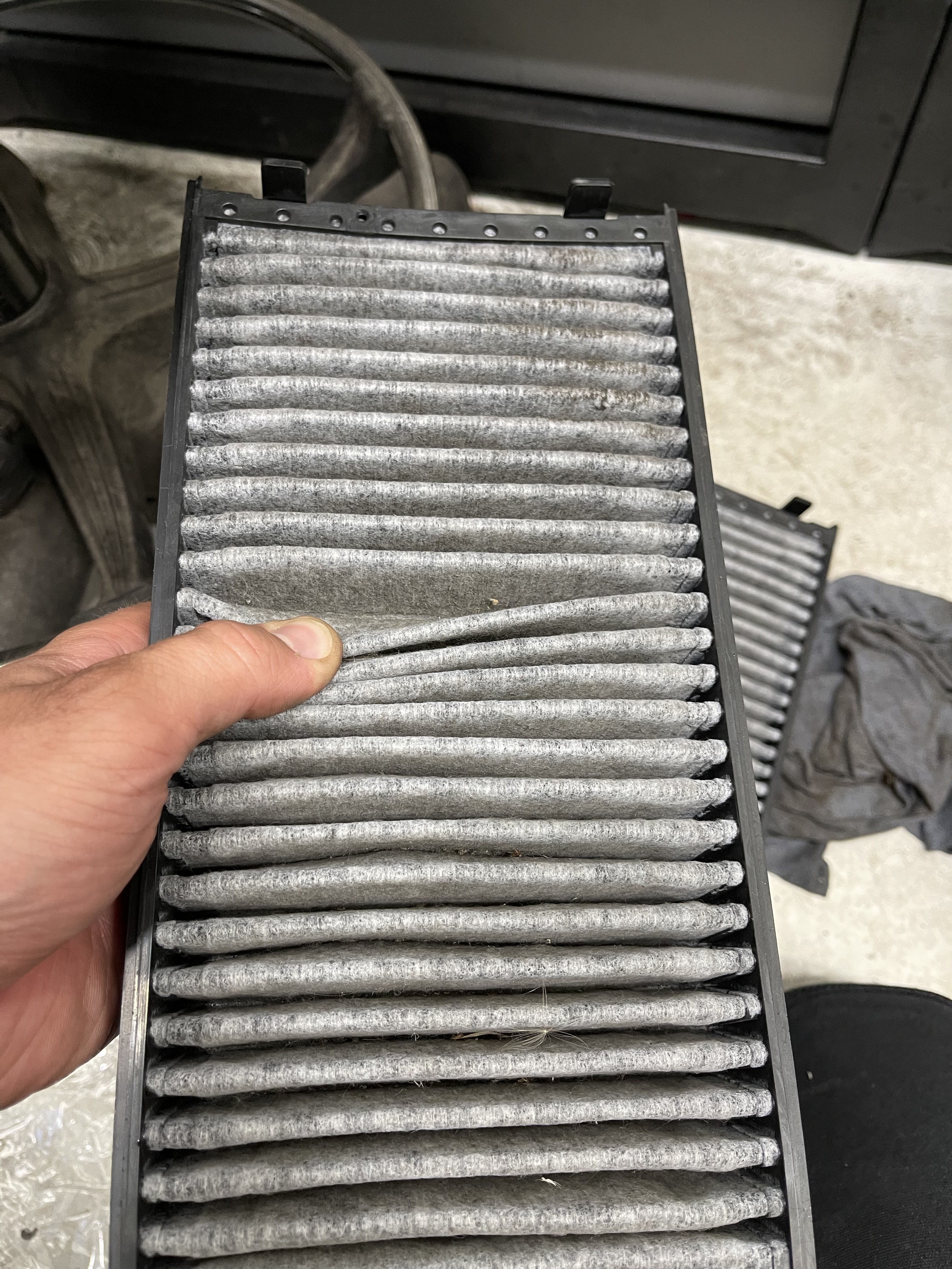

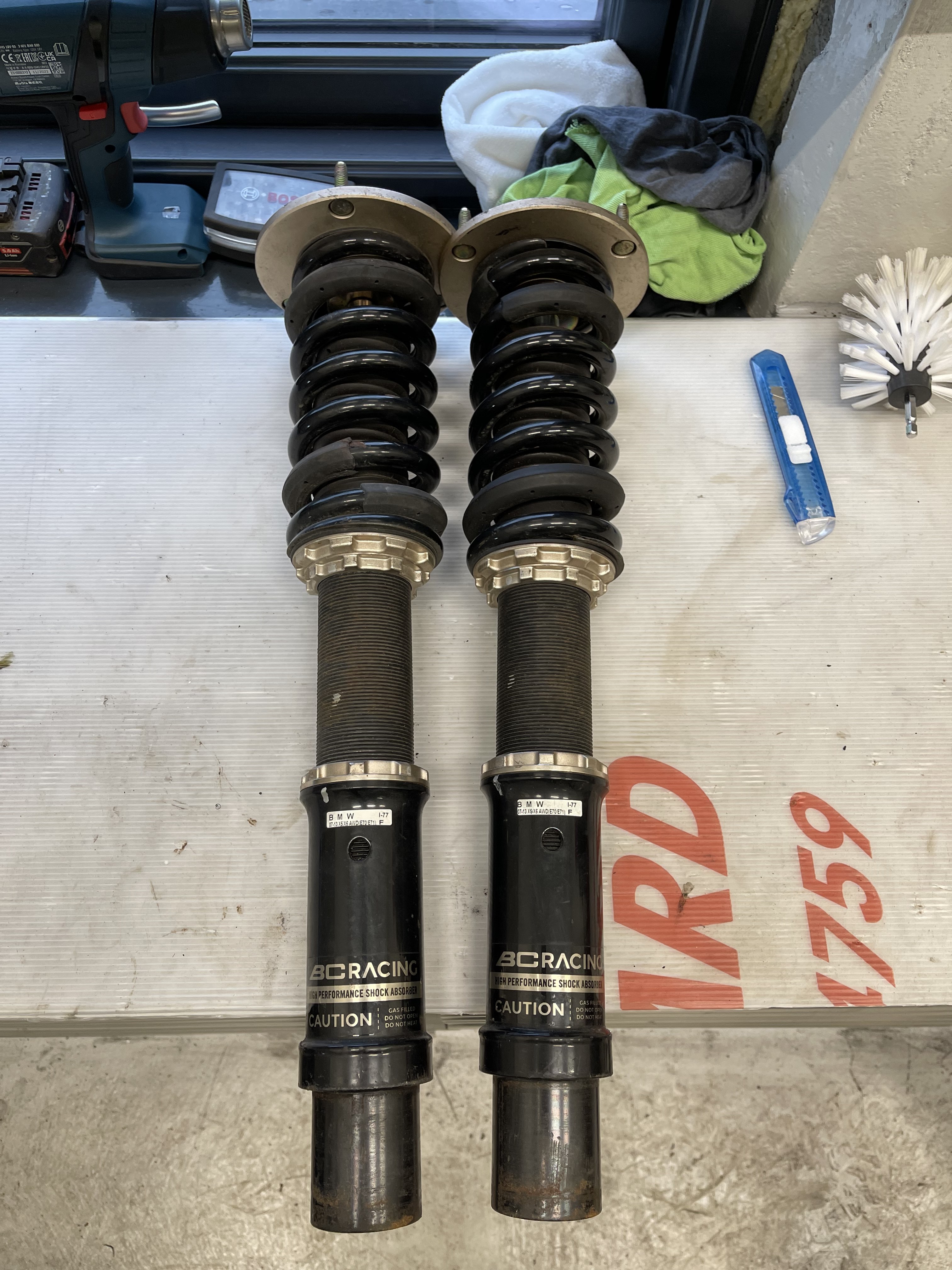

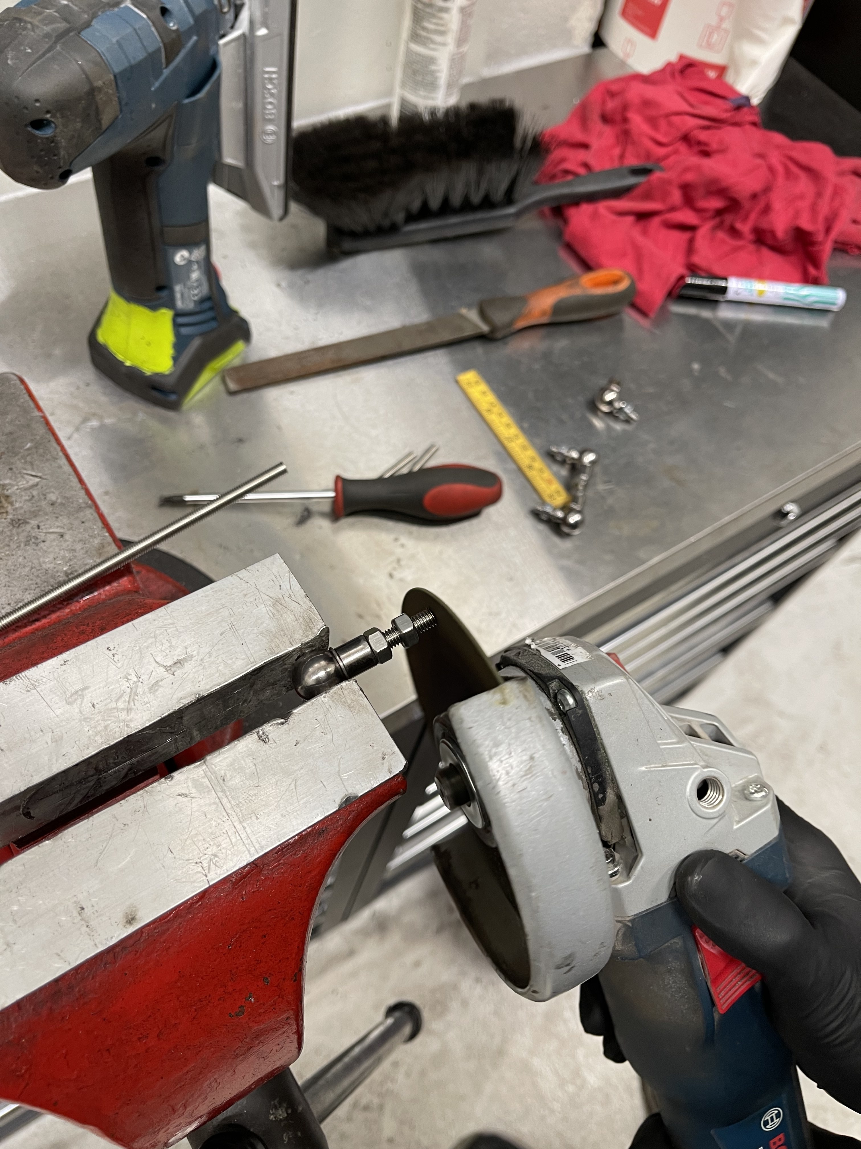

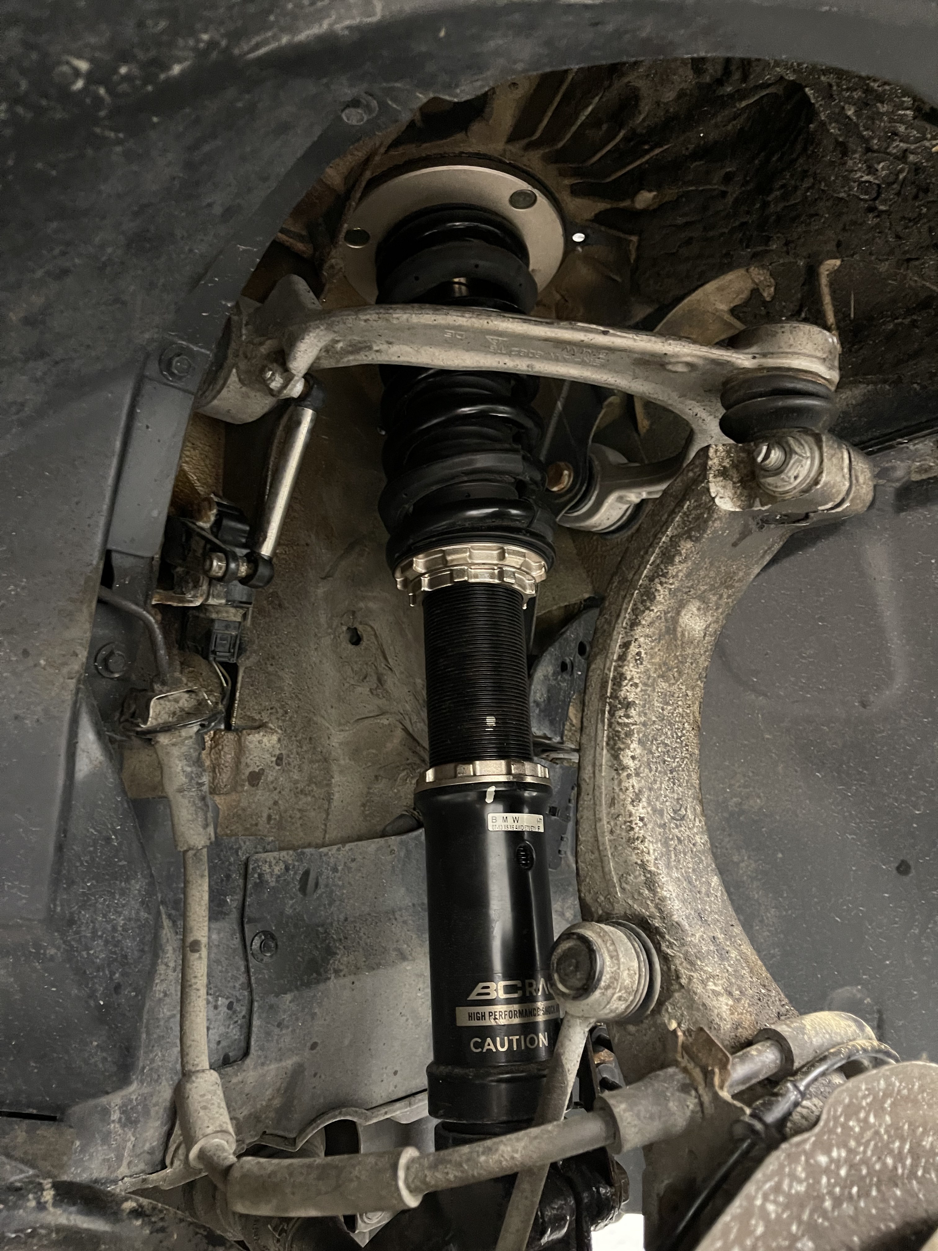

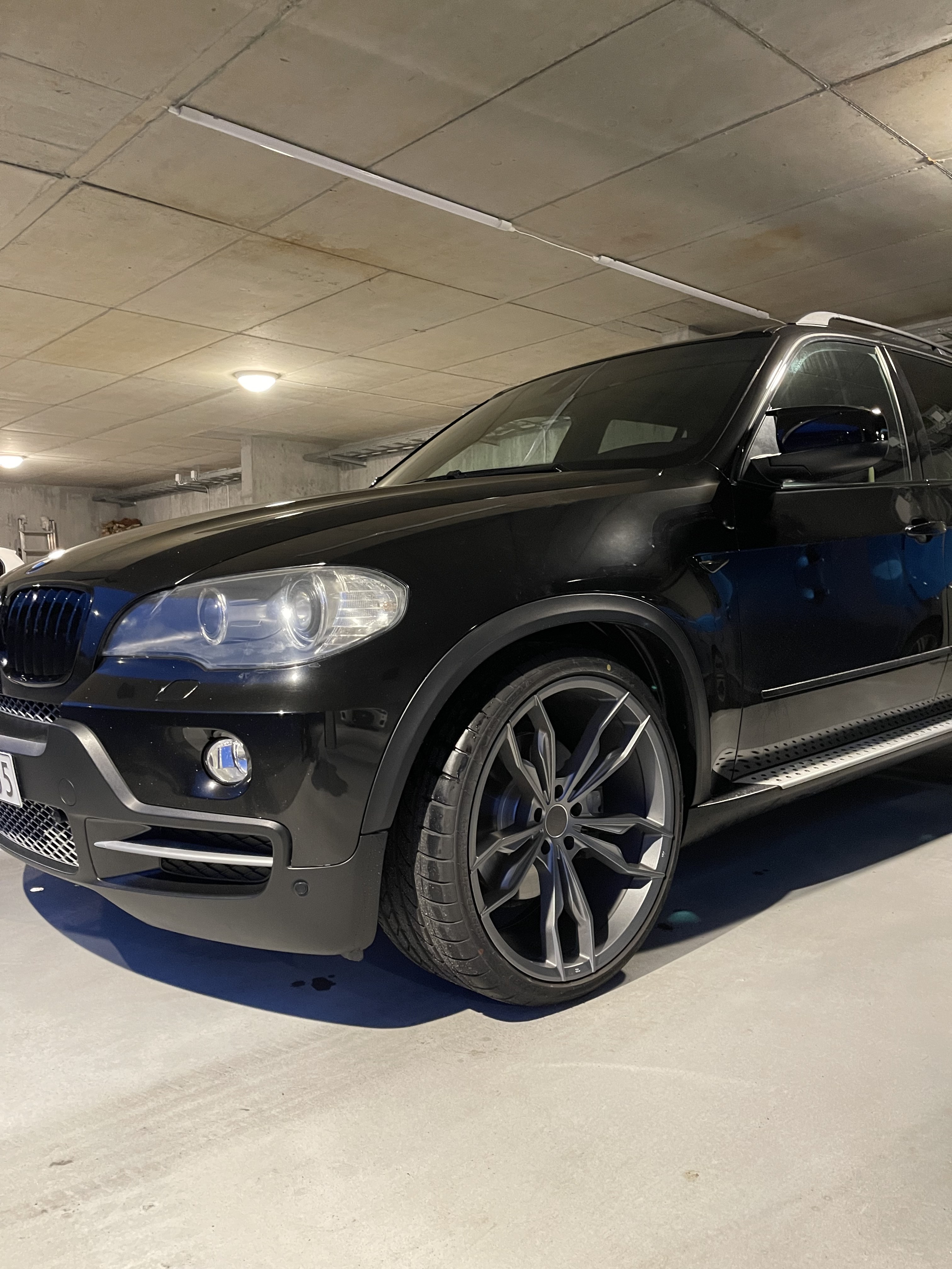

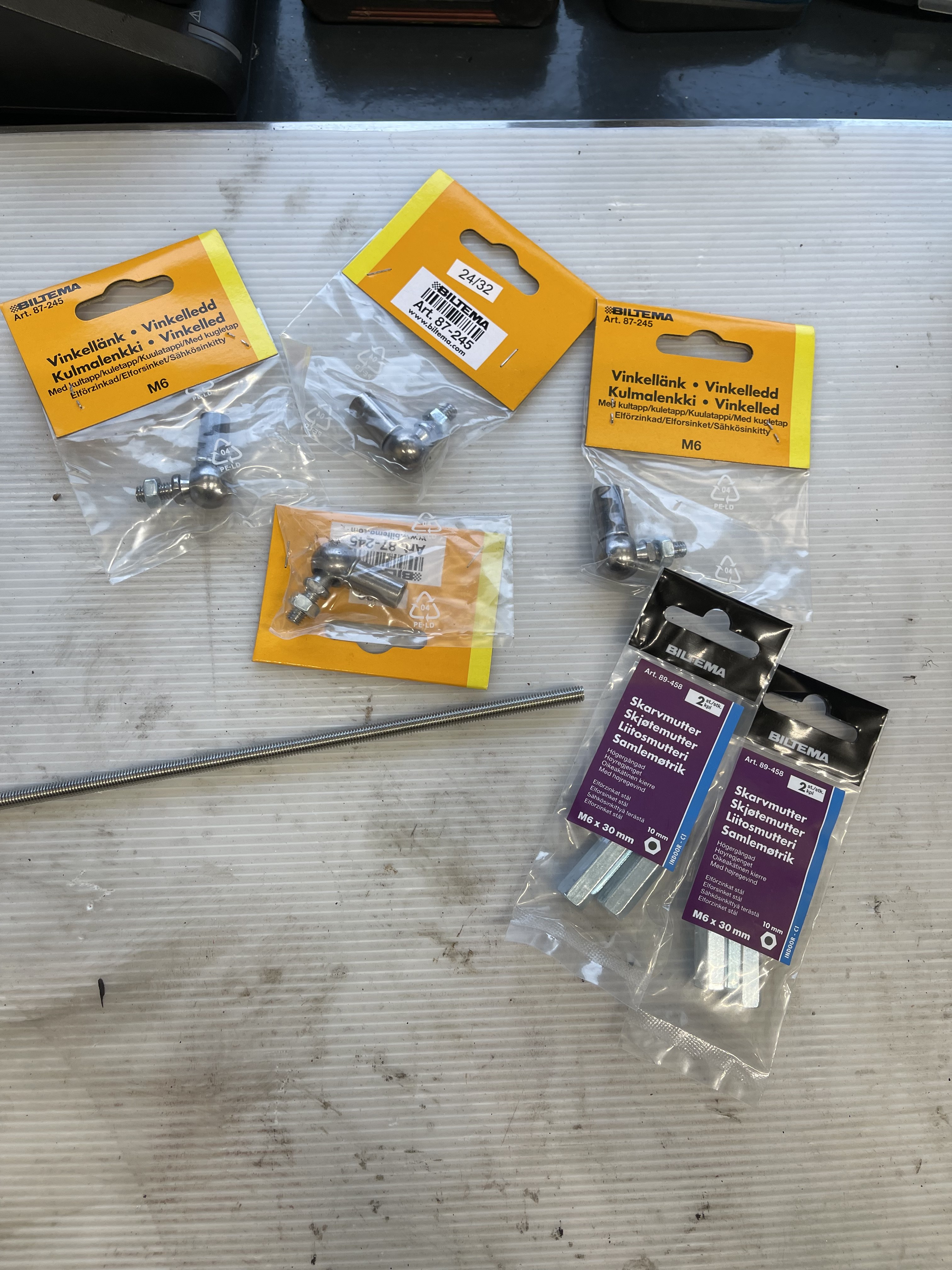

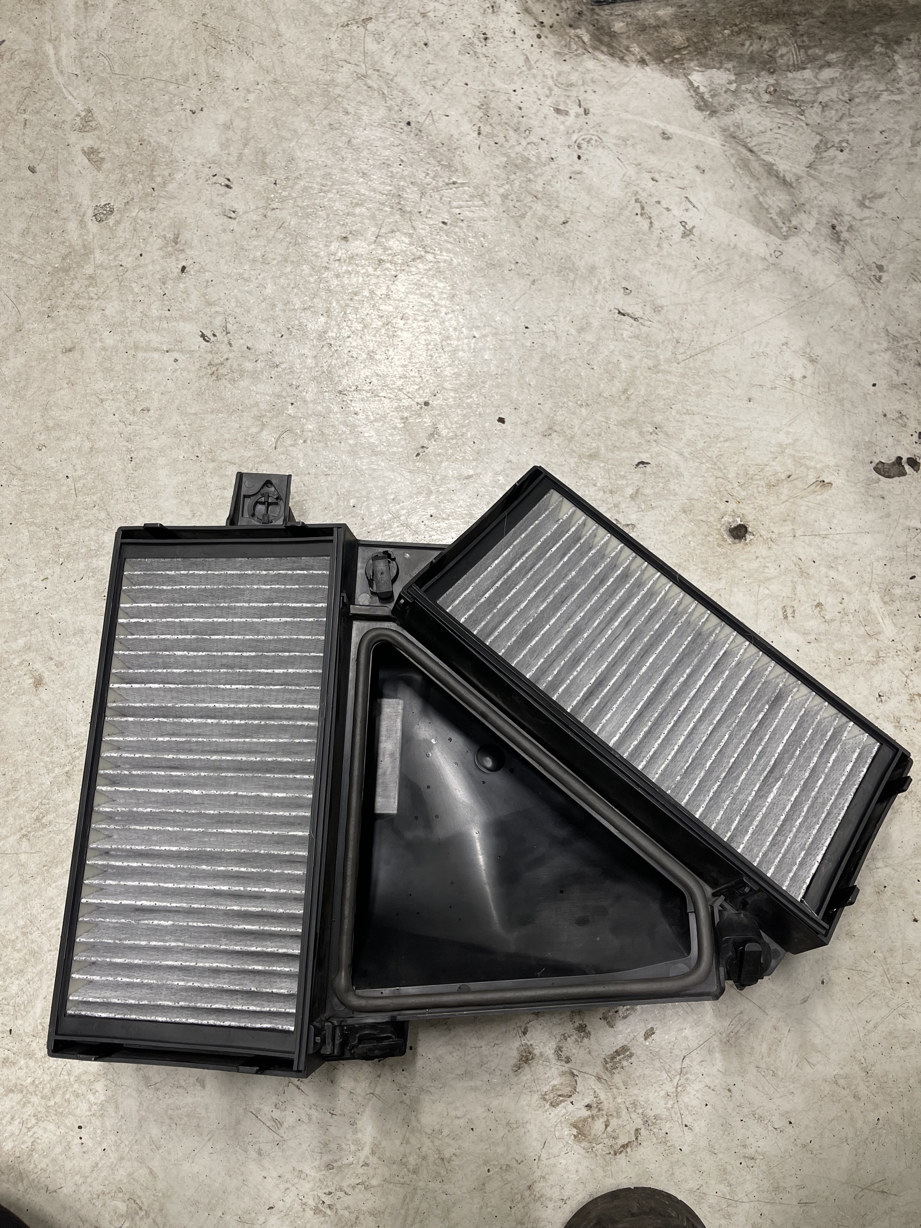

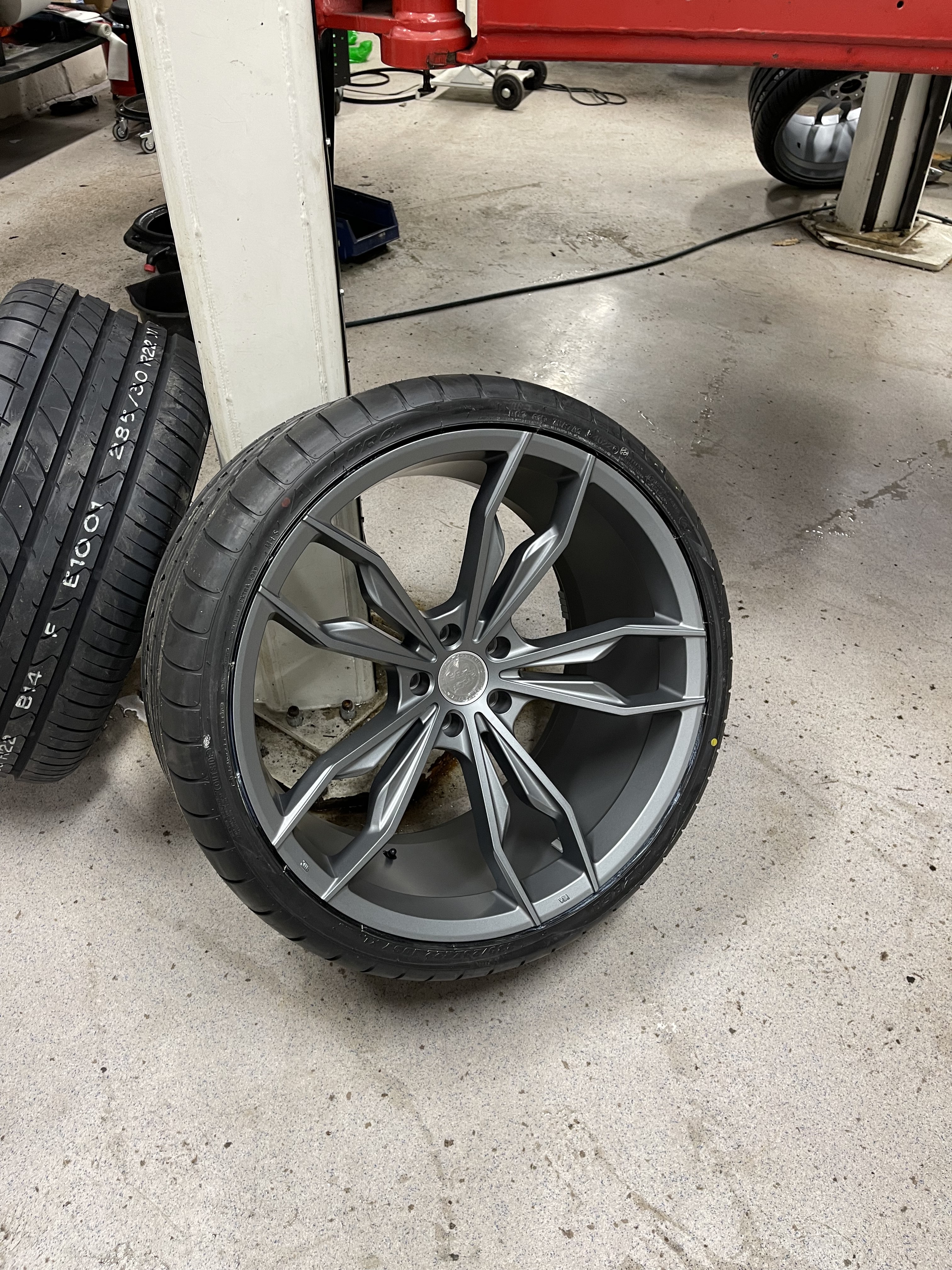

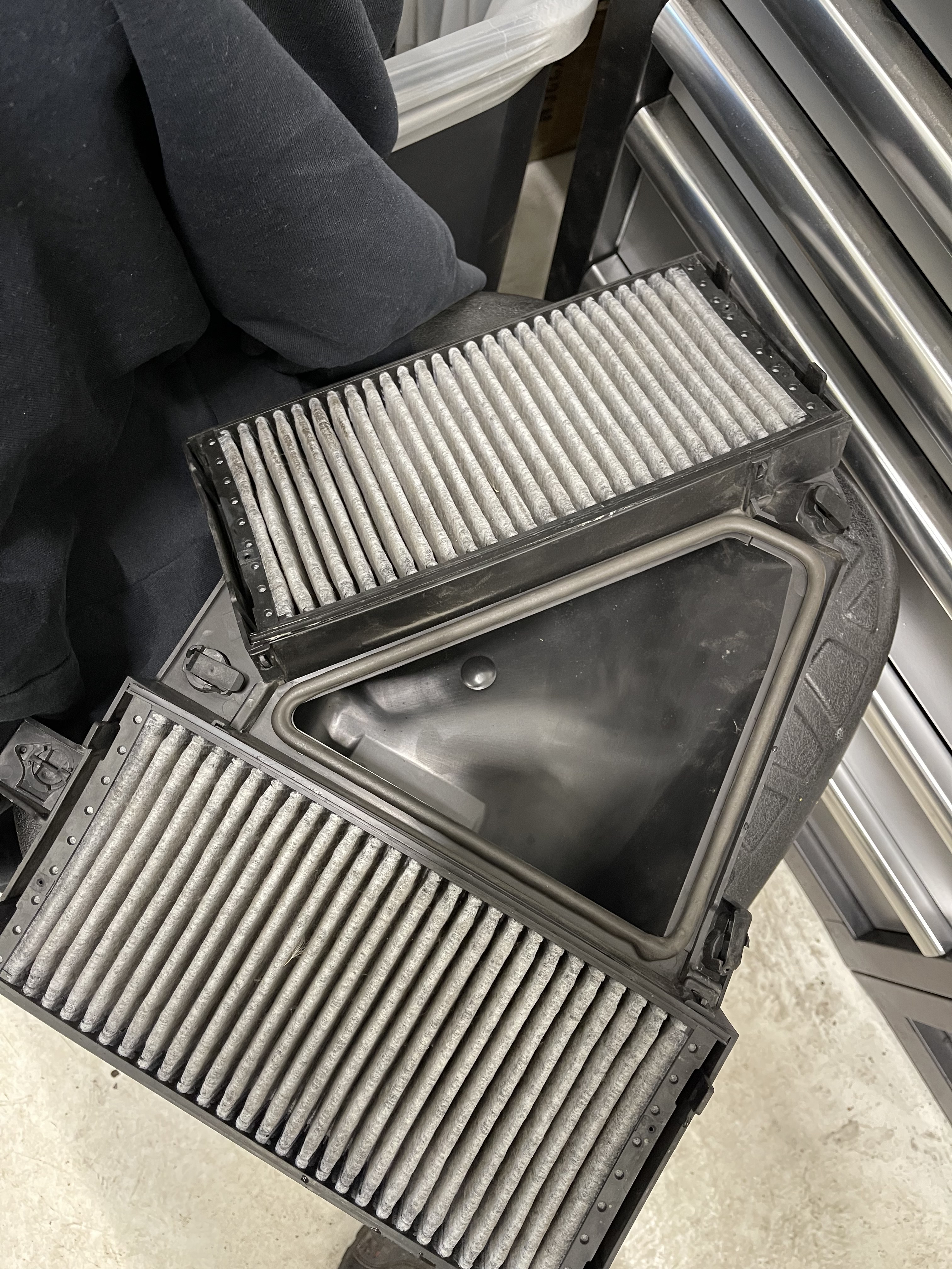

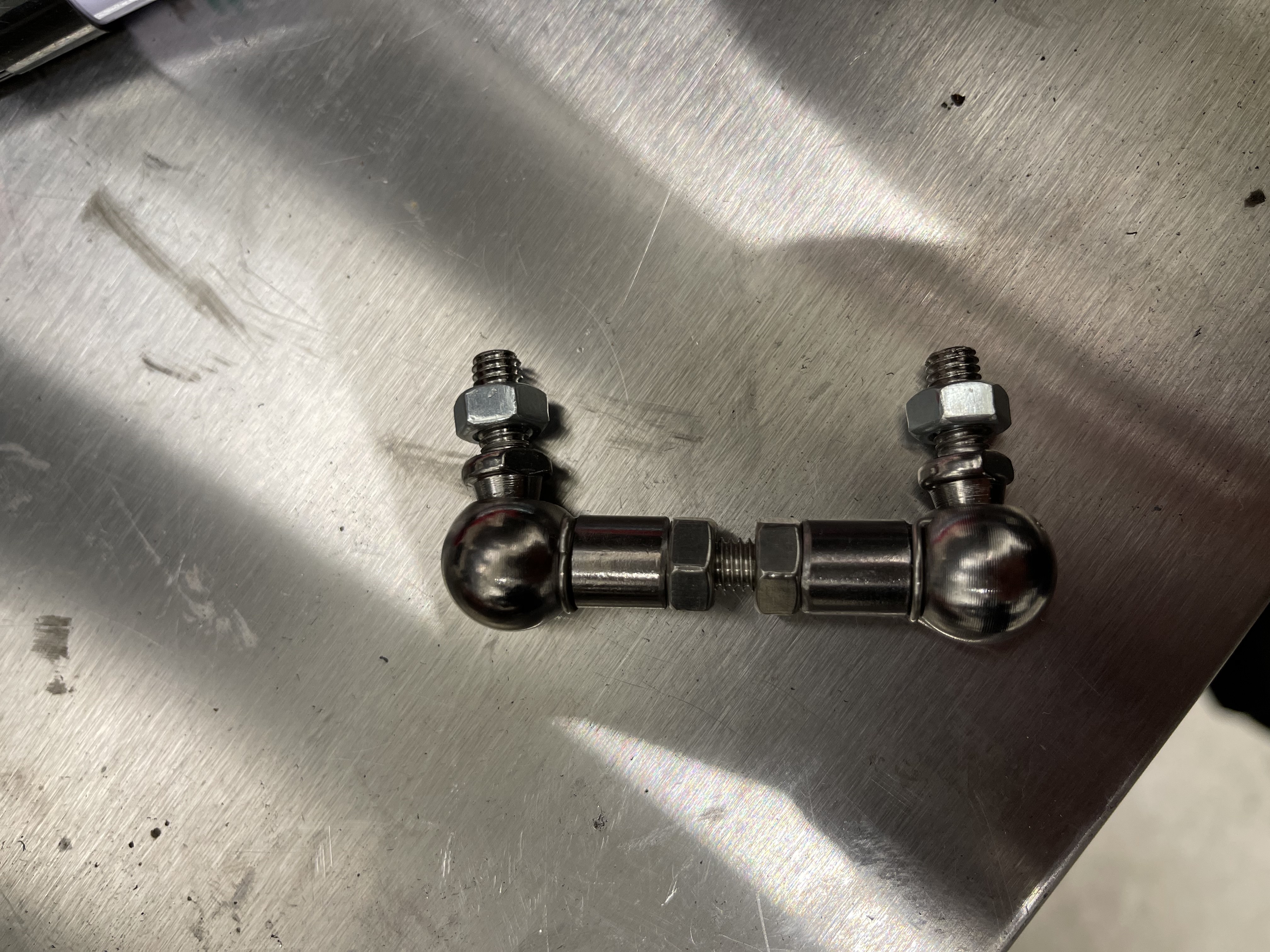

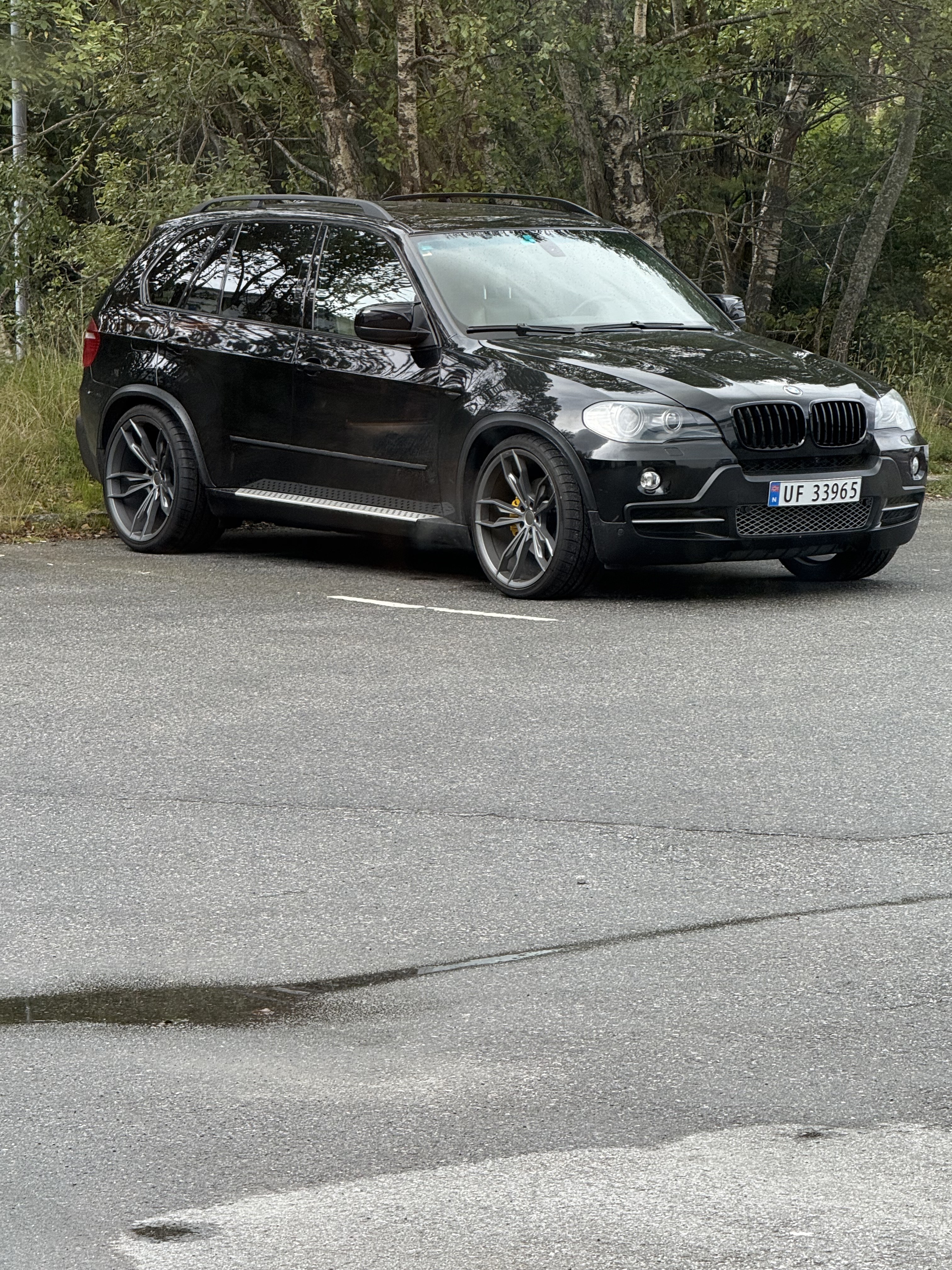

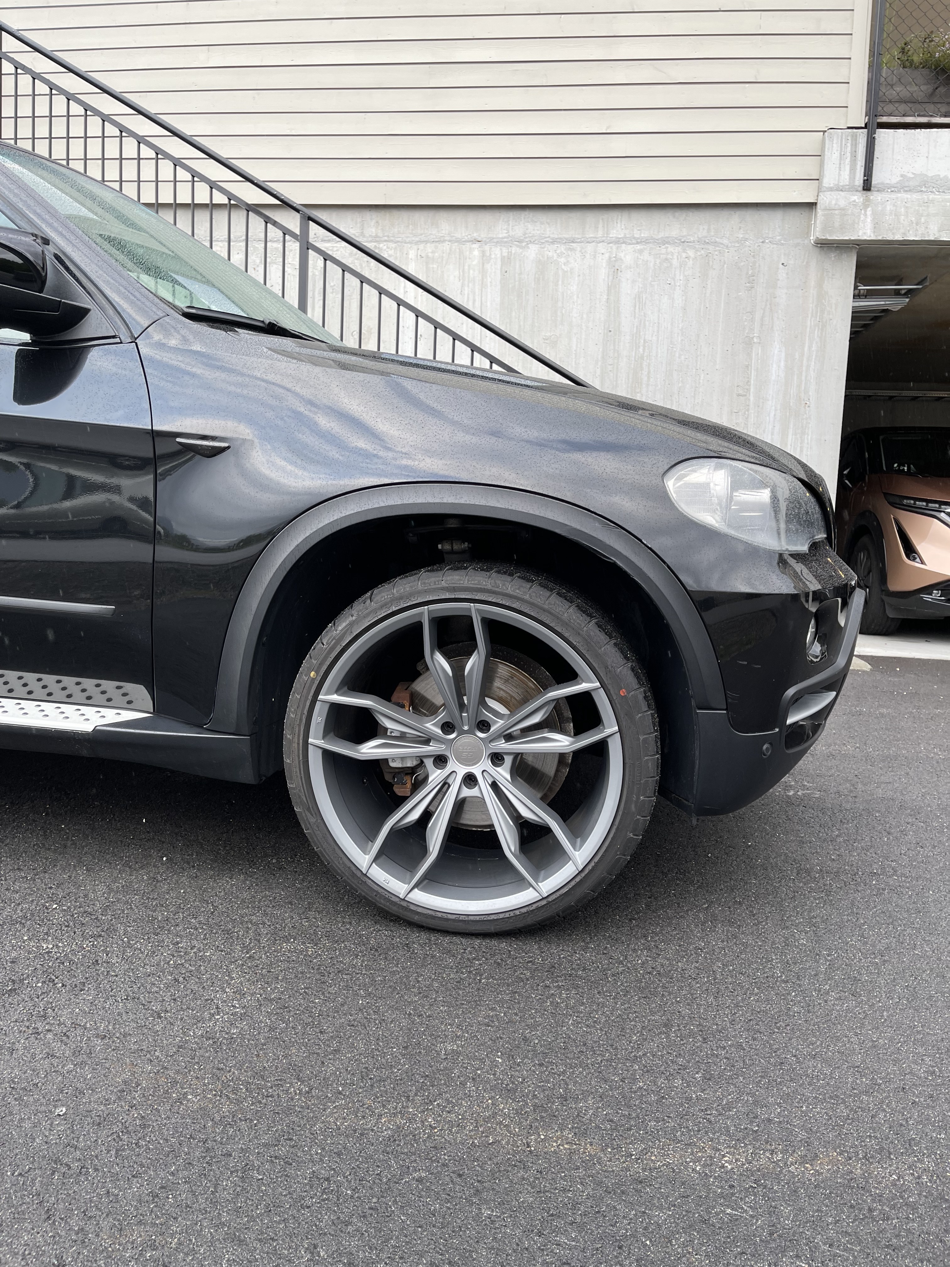

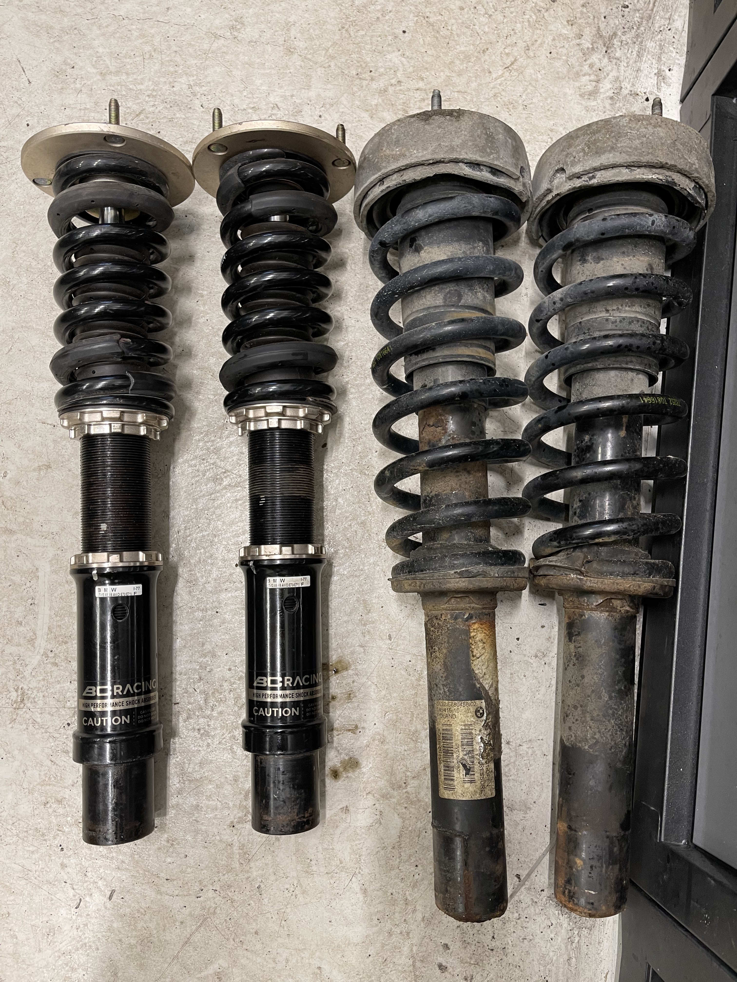

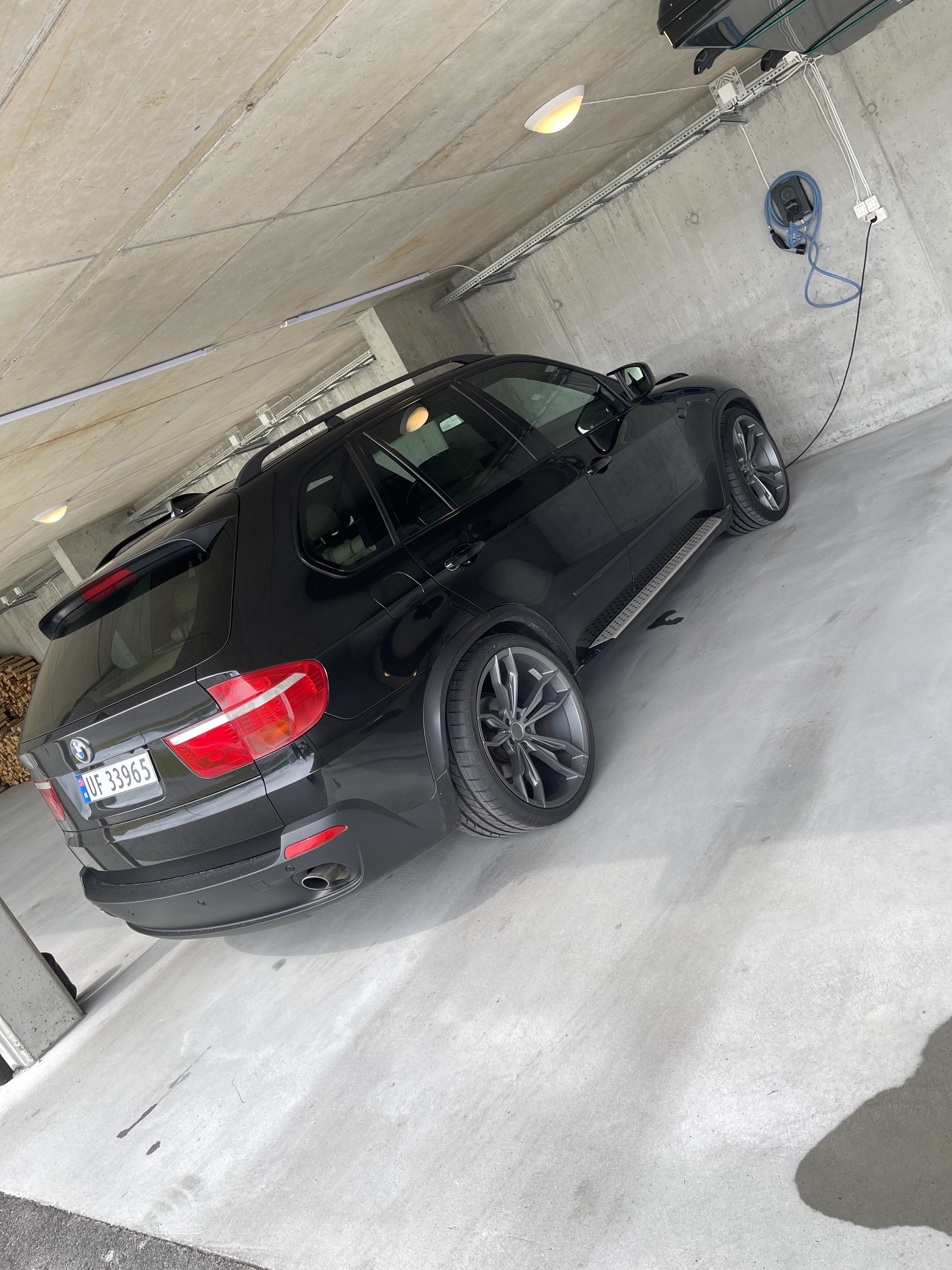

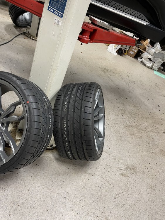

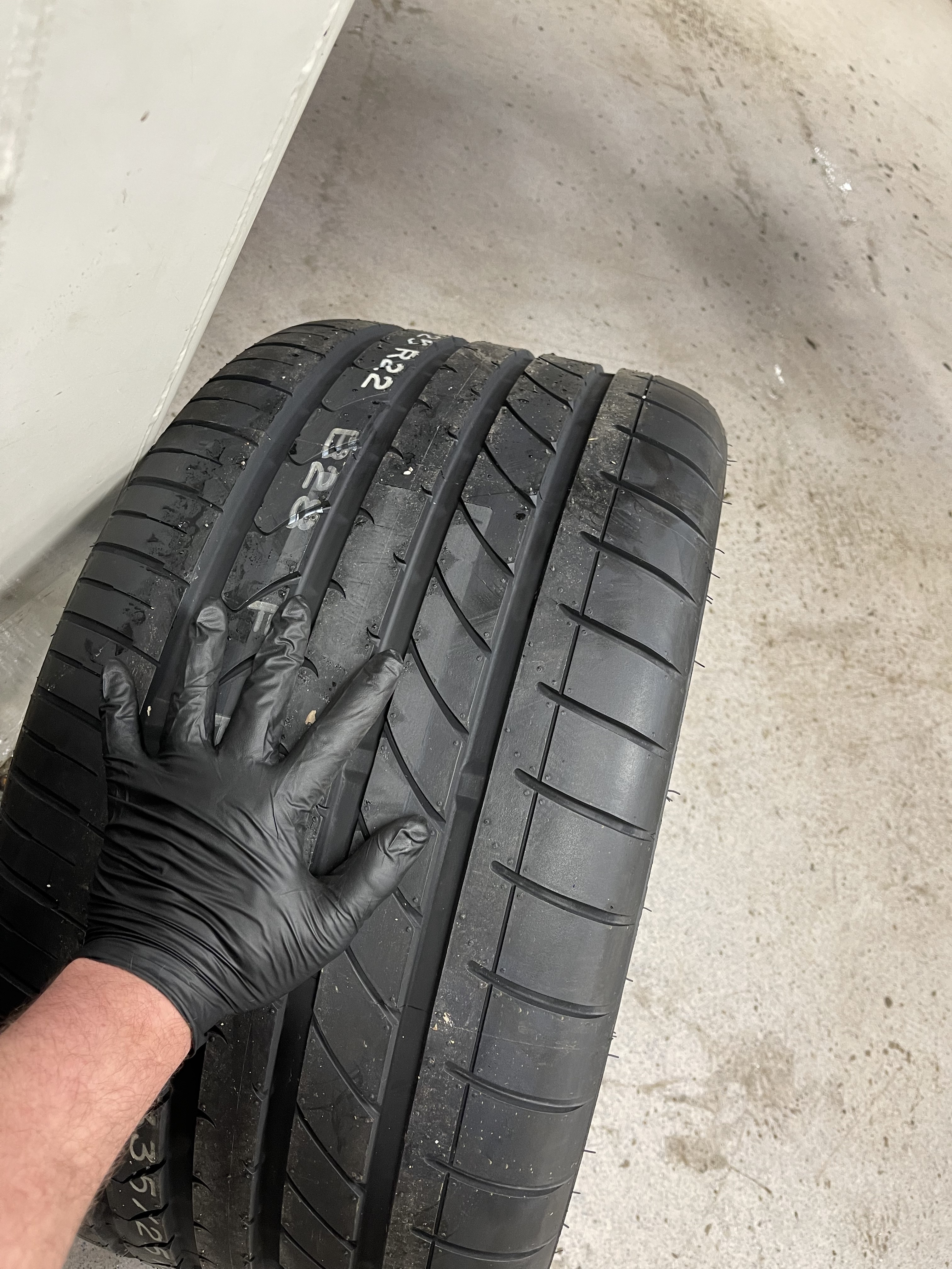

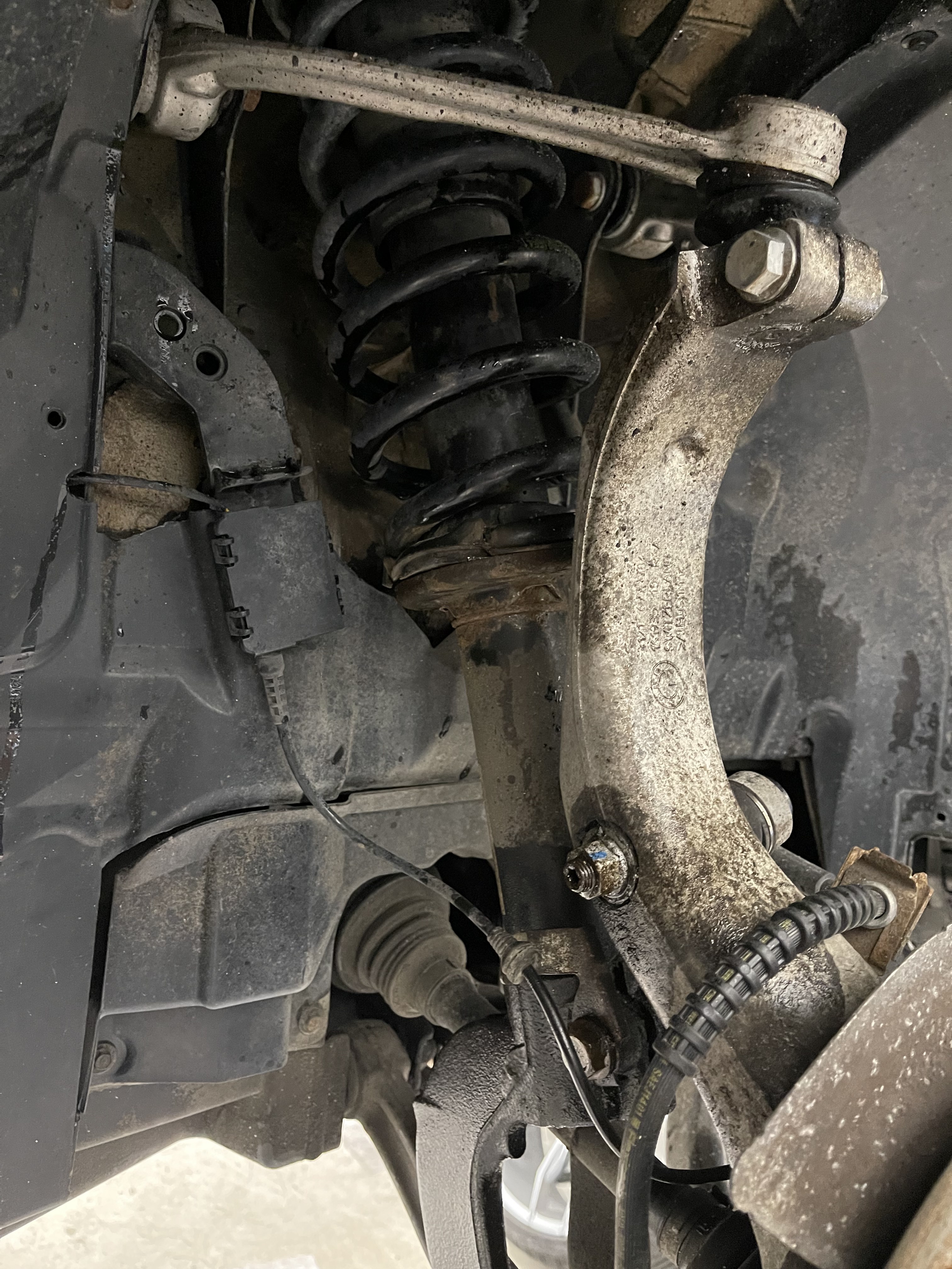

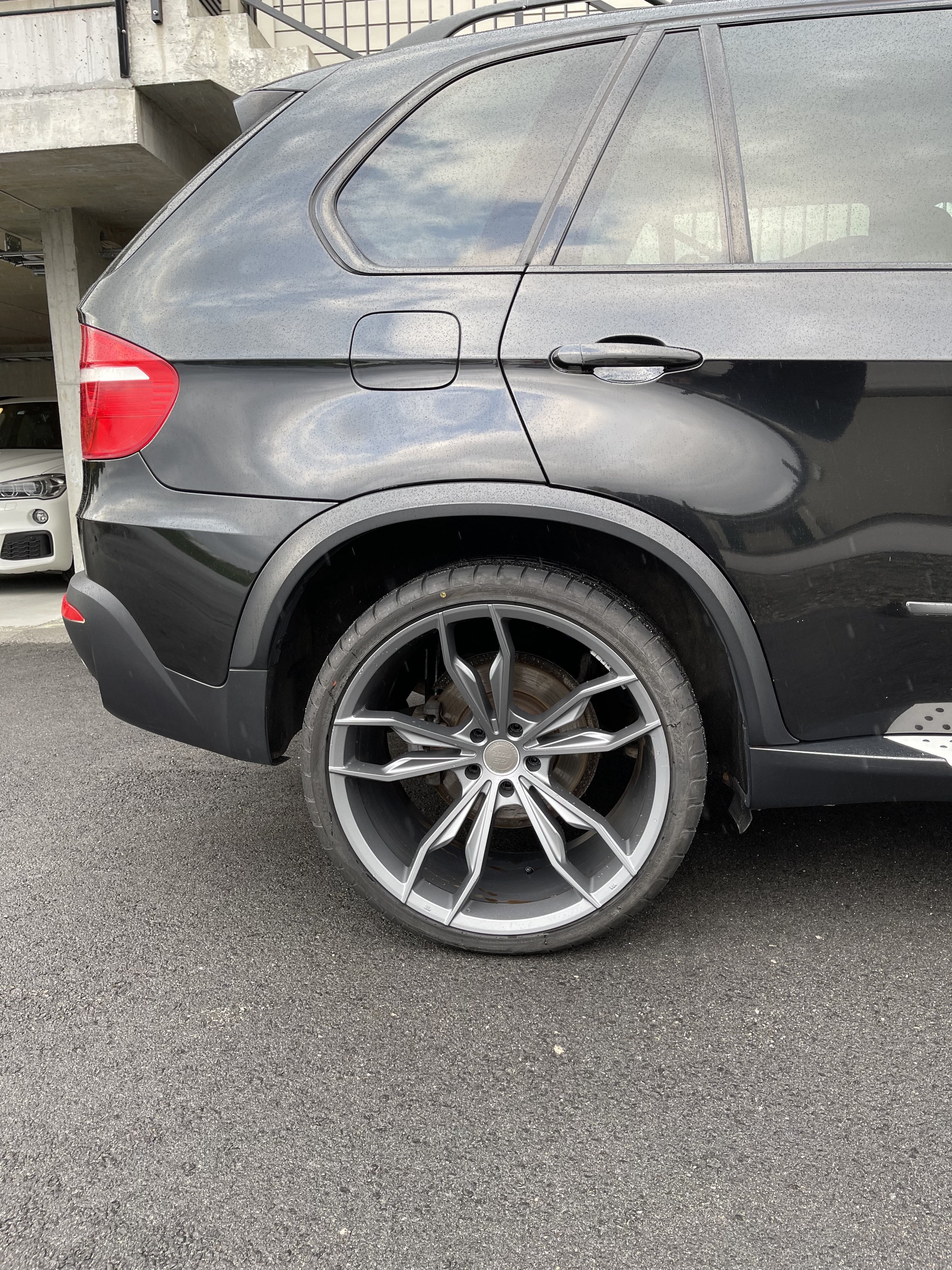

Syntes det ble for mye klaring i hjulbuene etter 22" hjulene kom på. Så måtte gjøre noe med det. Fikk kjøpt ett sett med nesten ubrukt BC racing coiloves til en grei pris. Ble en helt ny bil etter min mening. Slet en stund i starten med att den ble for lav bak, uansett om jeg laget lengre stag så gikk den ikke opp på luften bak. Monterte org stag å da gikk den helt opp igjen. Sjekket verdiene på høydesensorene med tester og disse var i orden. Fant ut etter en stund att luftfjæringen hadde gått i transportmodus, fikk slettet dette å da var alt som det skulle. Har også blitt byttet noe småting som: Bremseskiver og bremseklosser foran, speildeksel, sorte nyrer og fjernet vindusvisker bak. Før: Klar for montering. Byttet også kupefilter når dem først var ute. Etter:

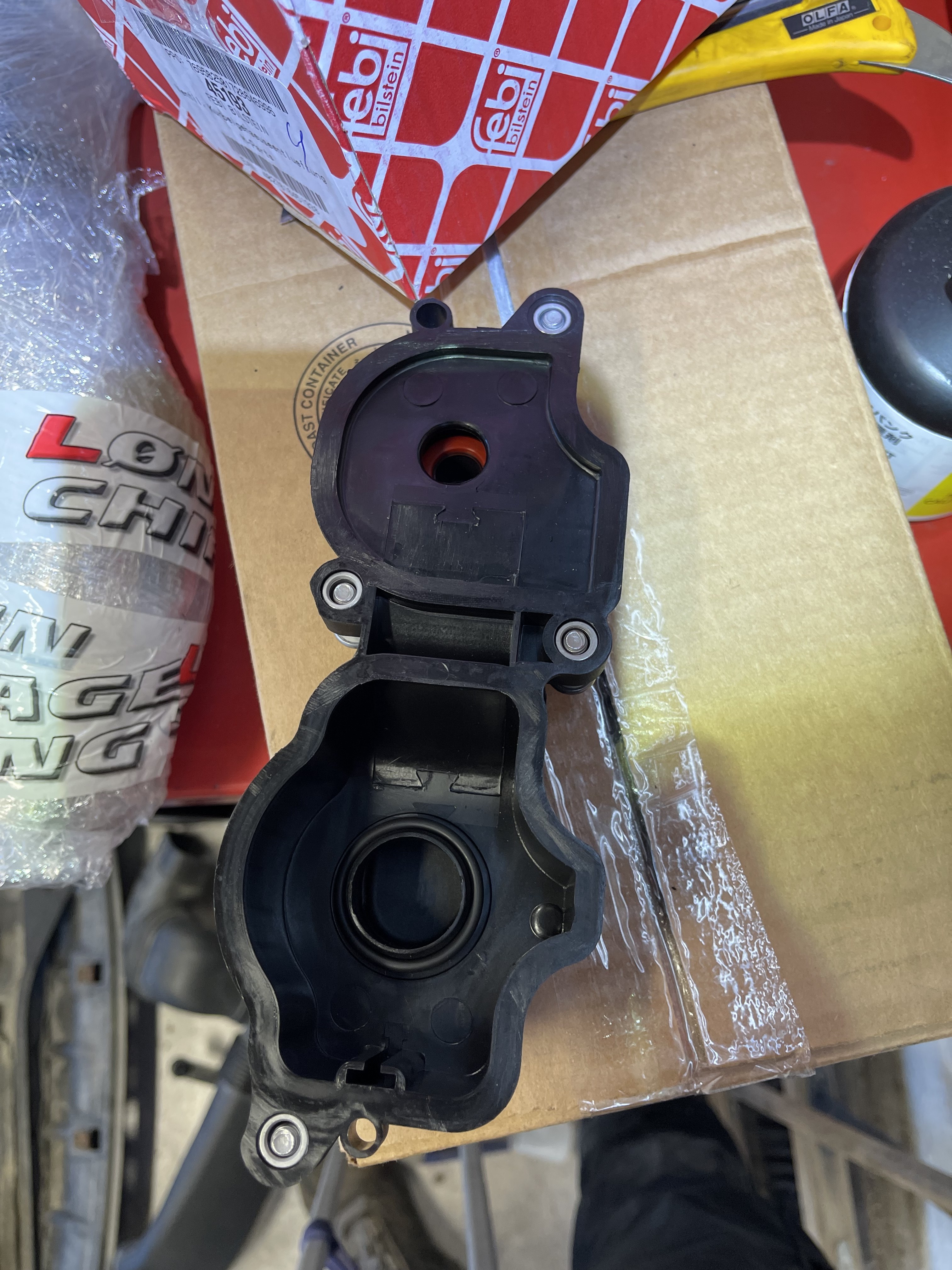

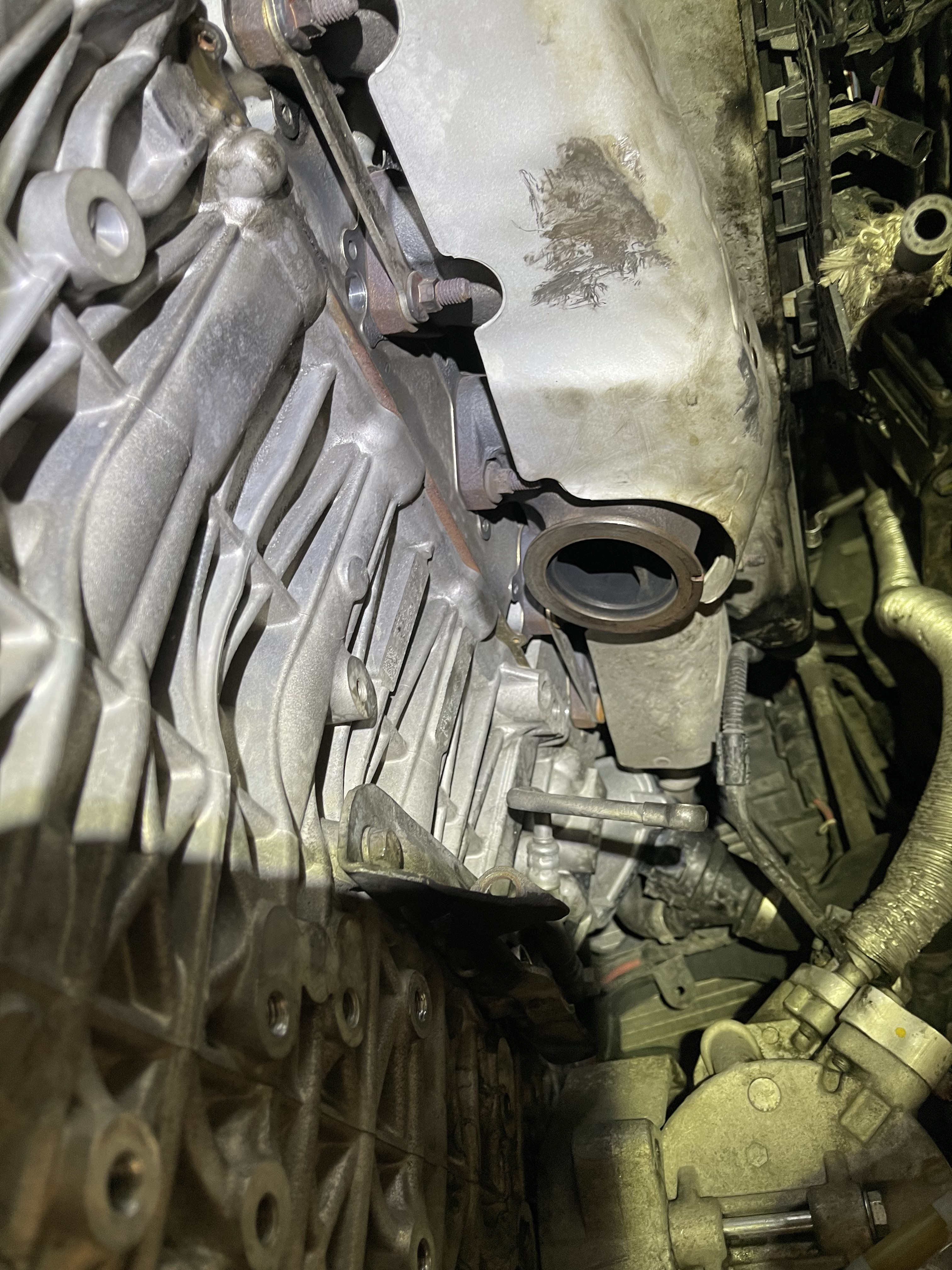

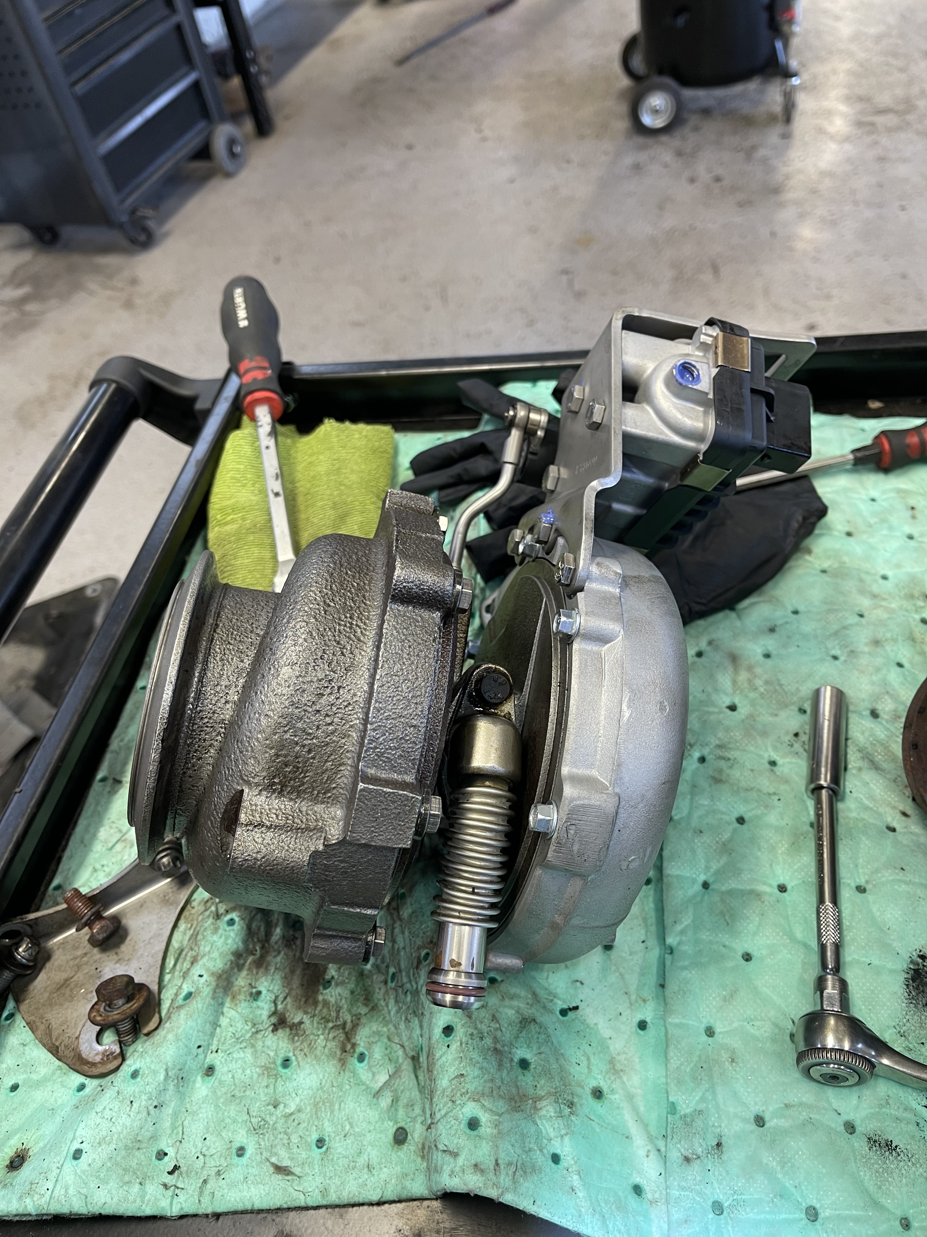

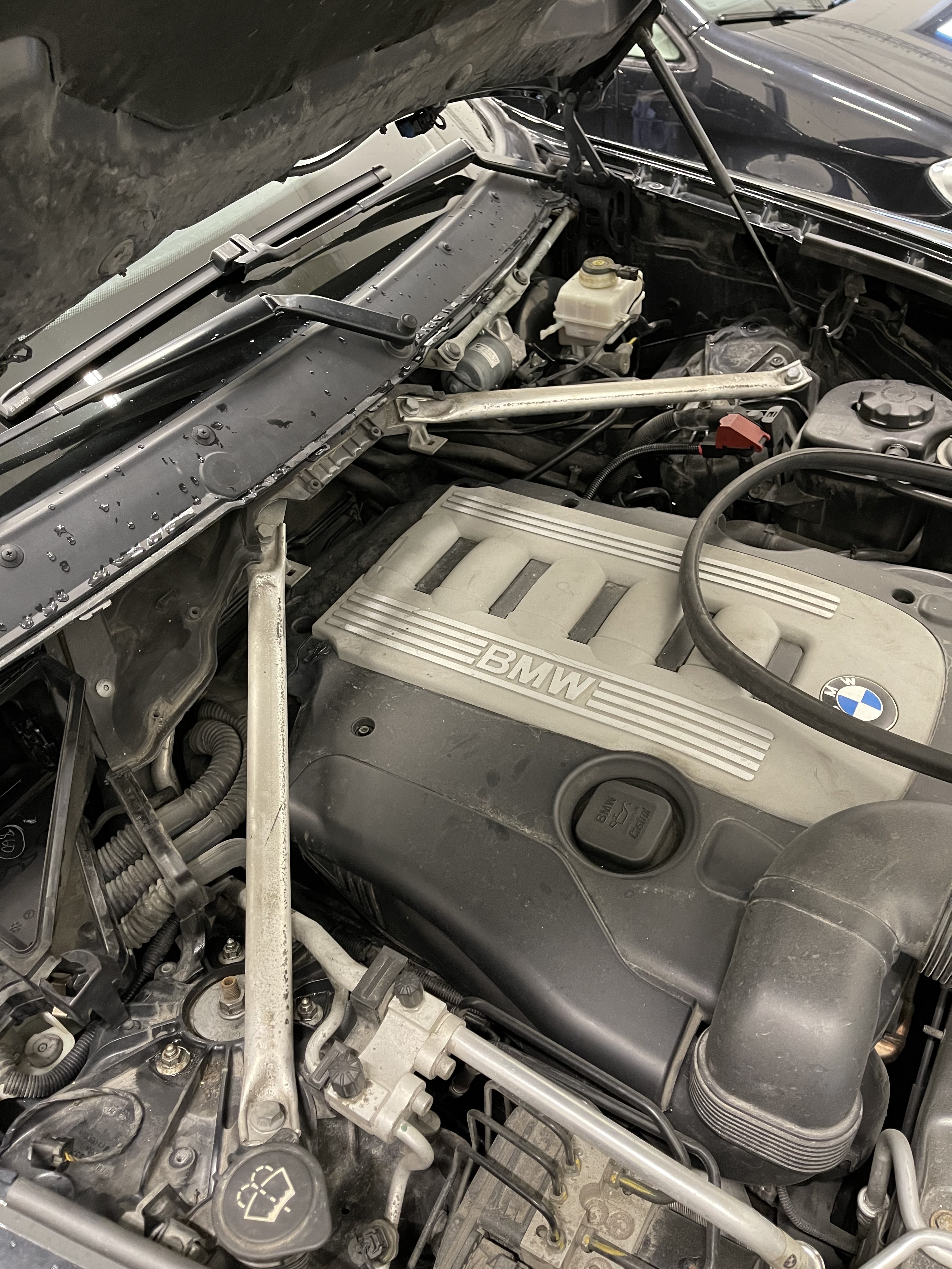

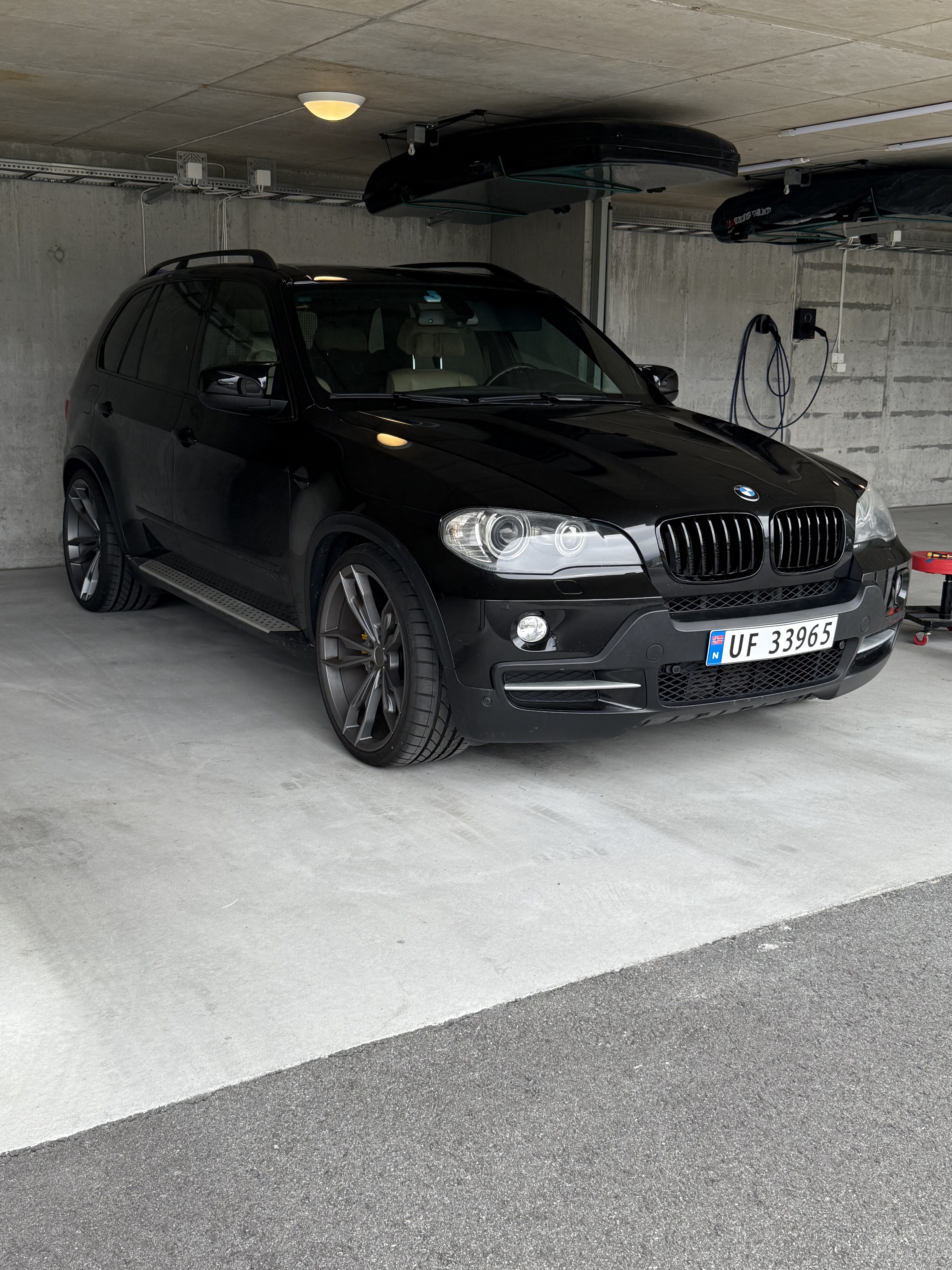

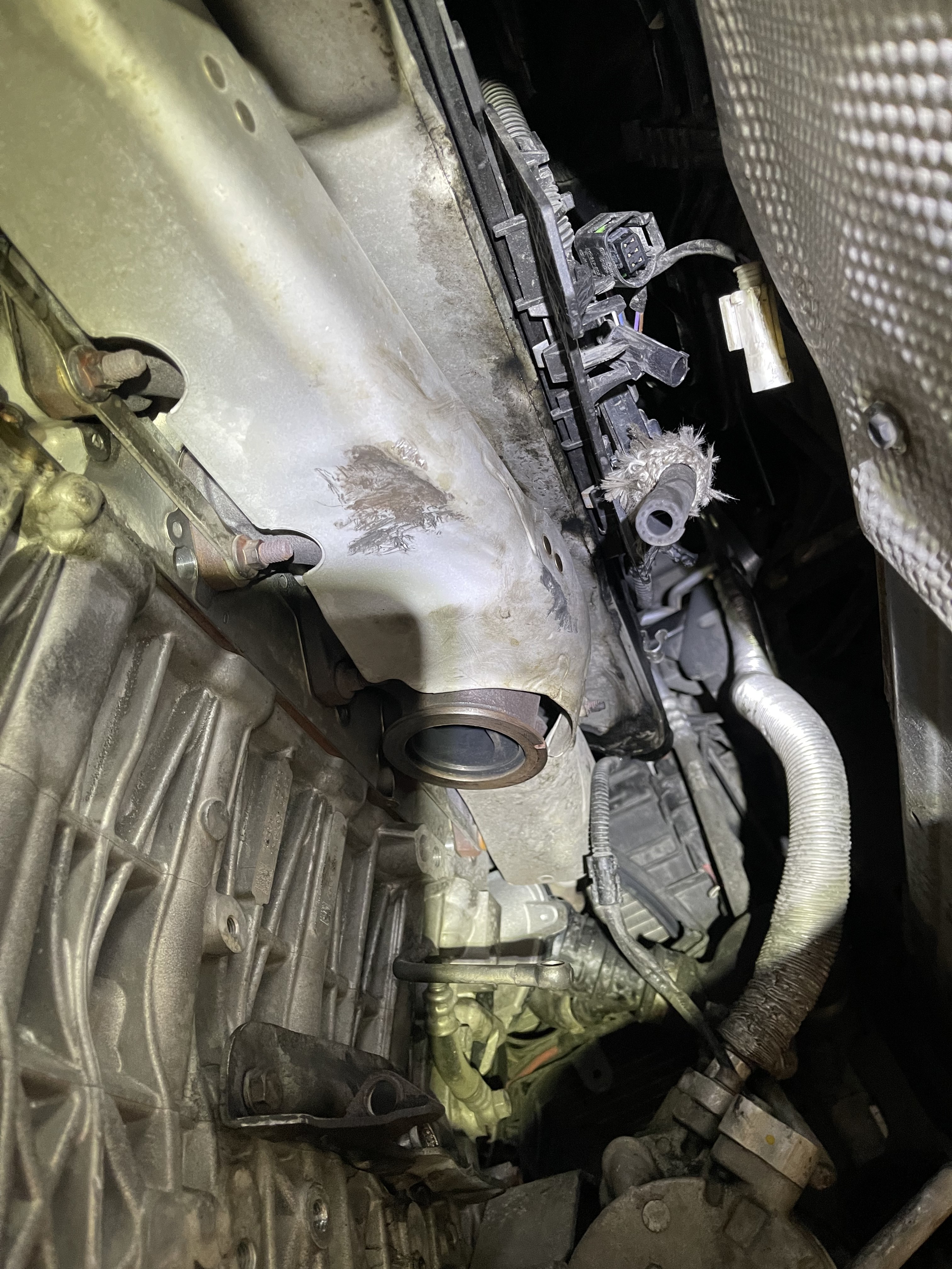

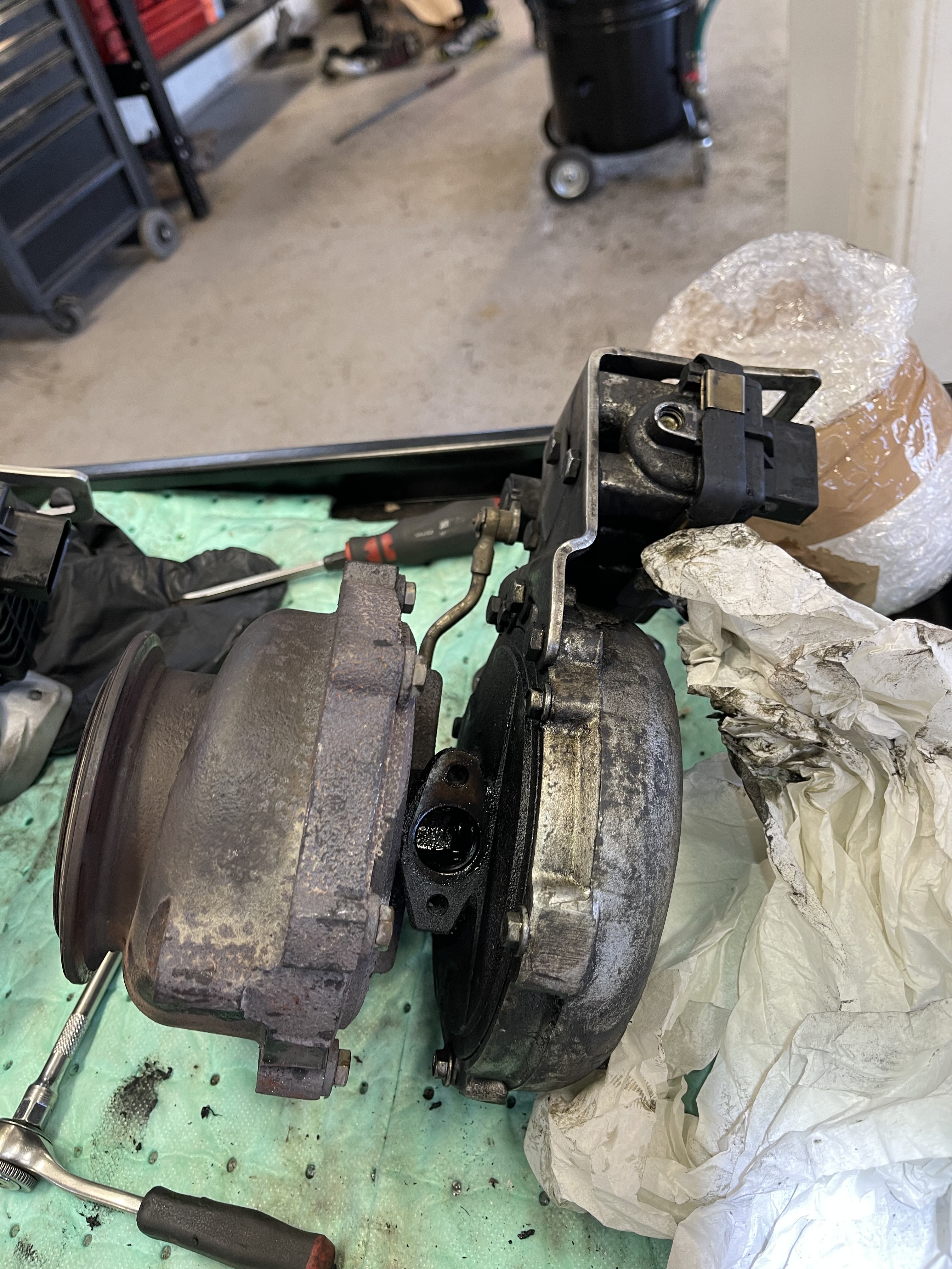

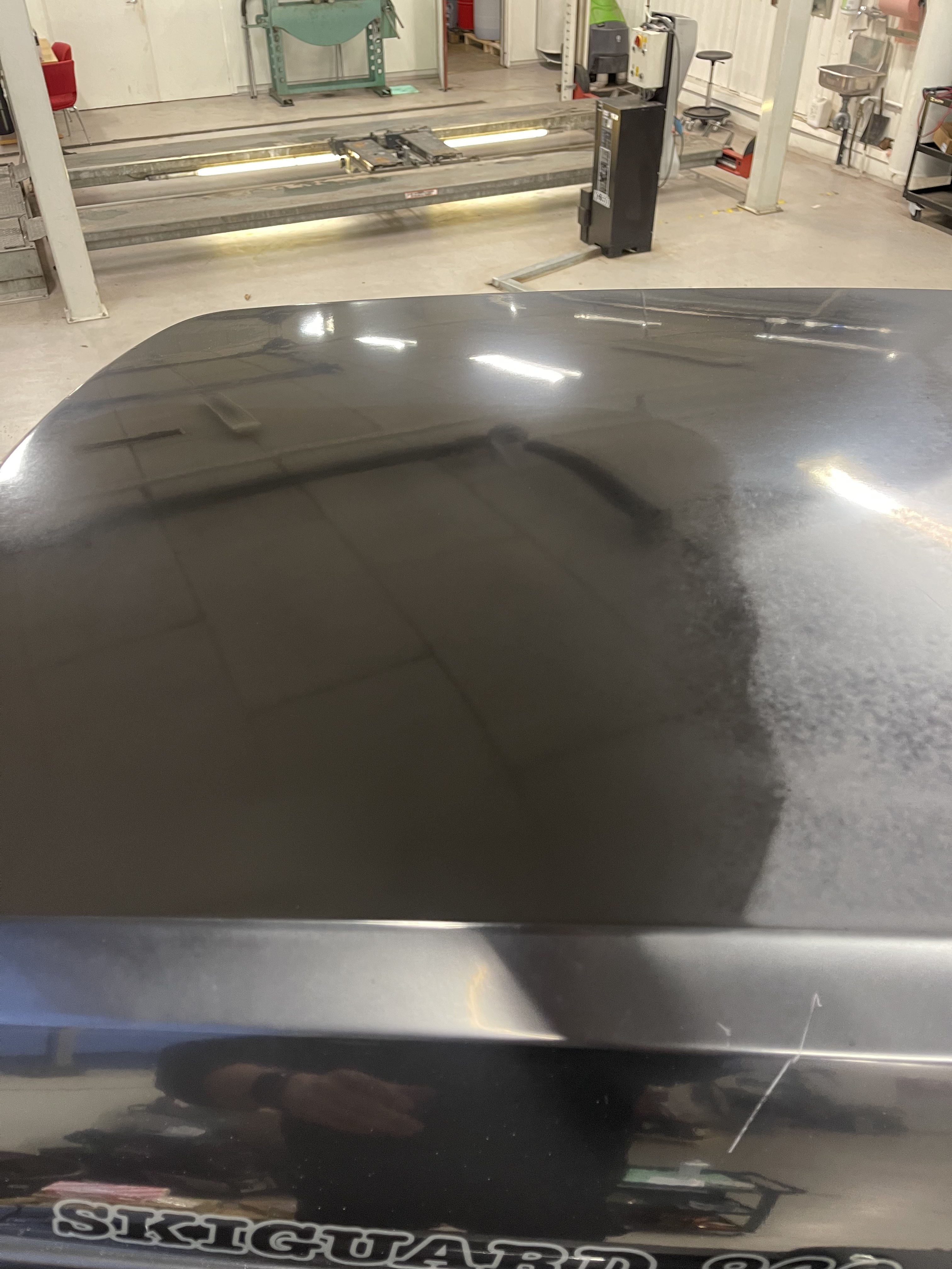

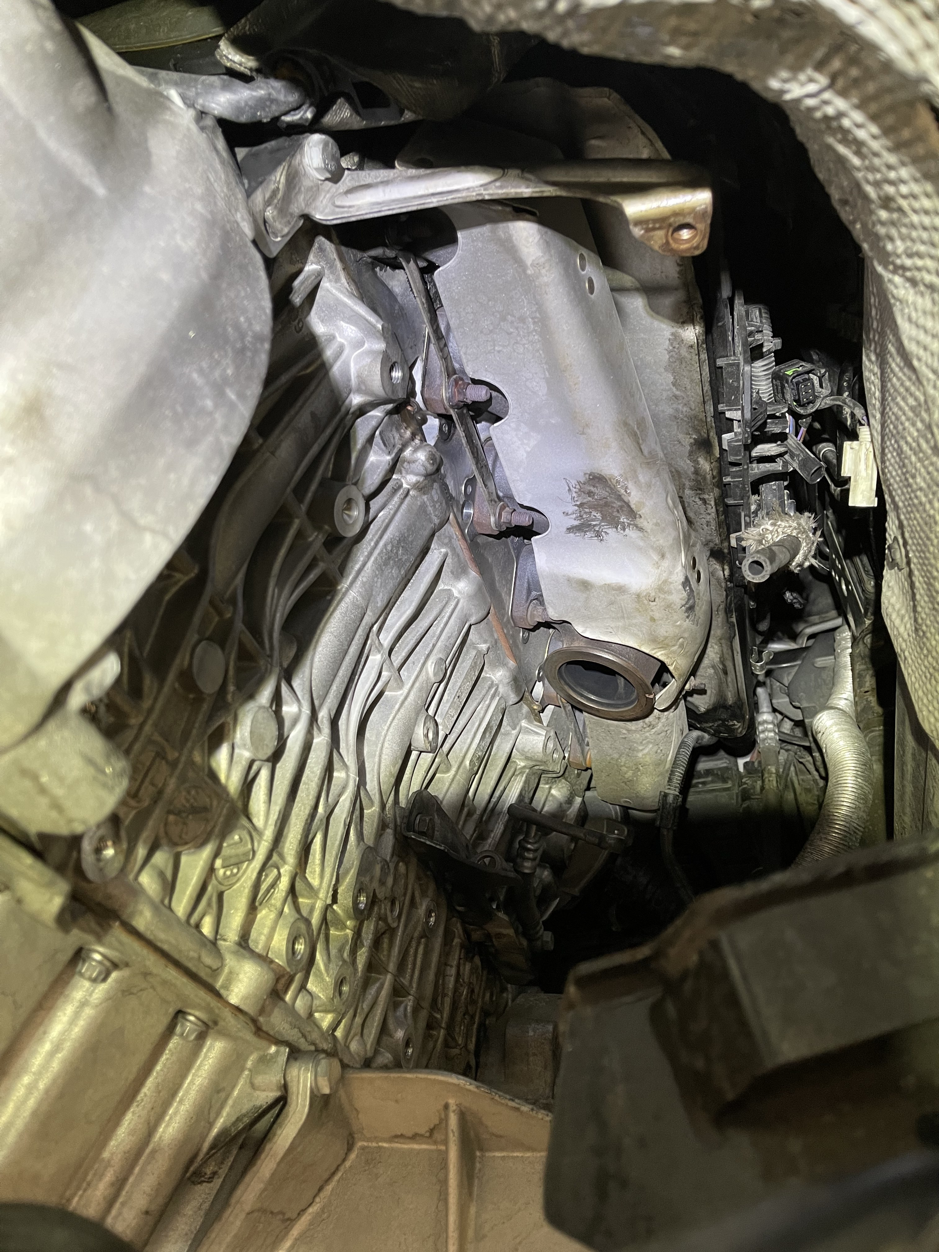

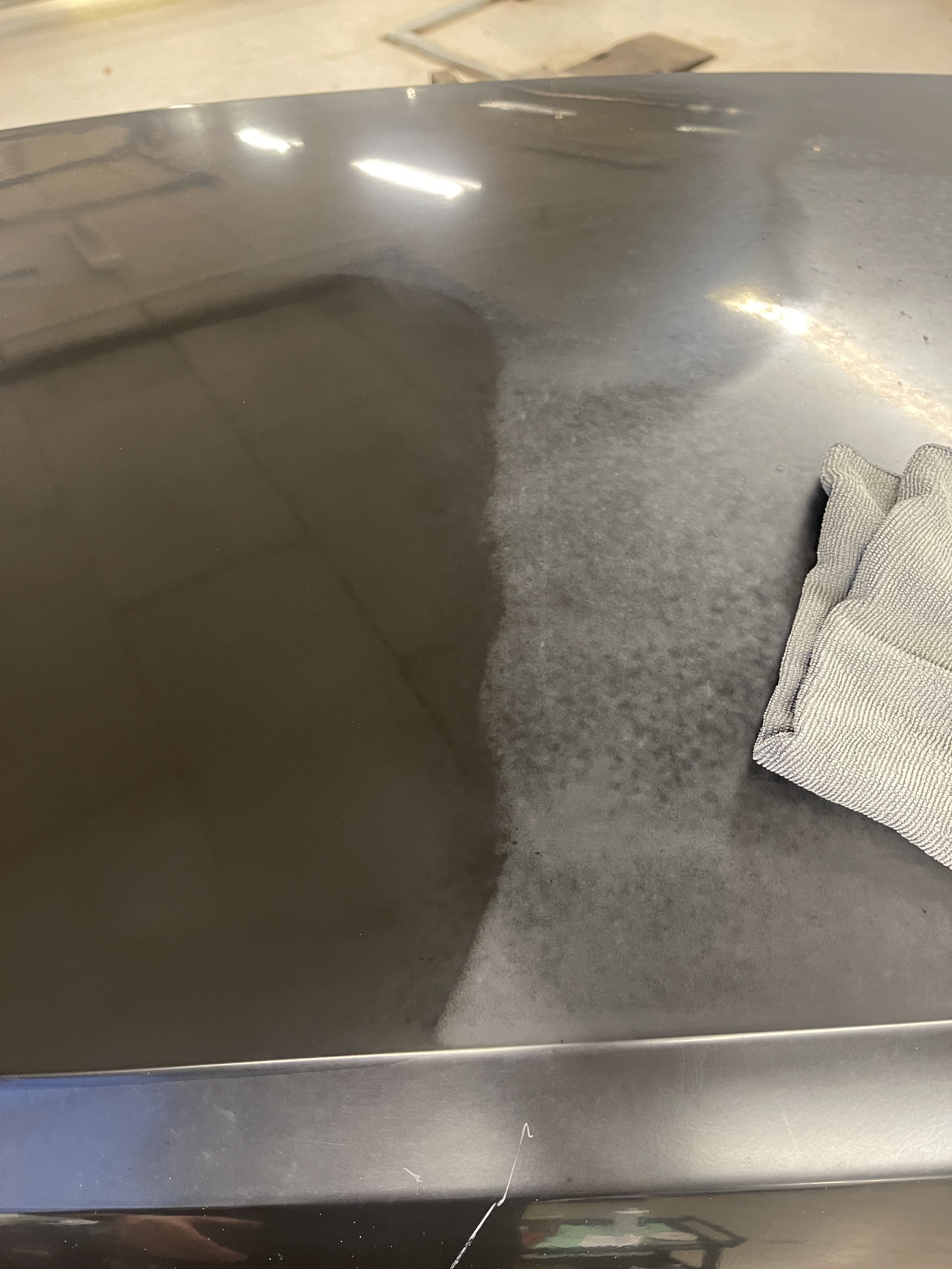

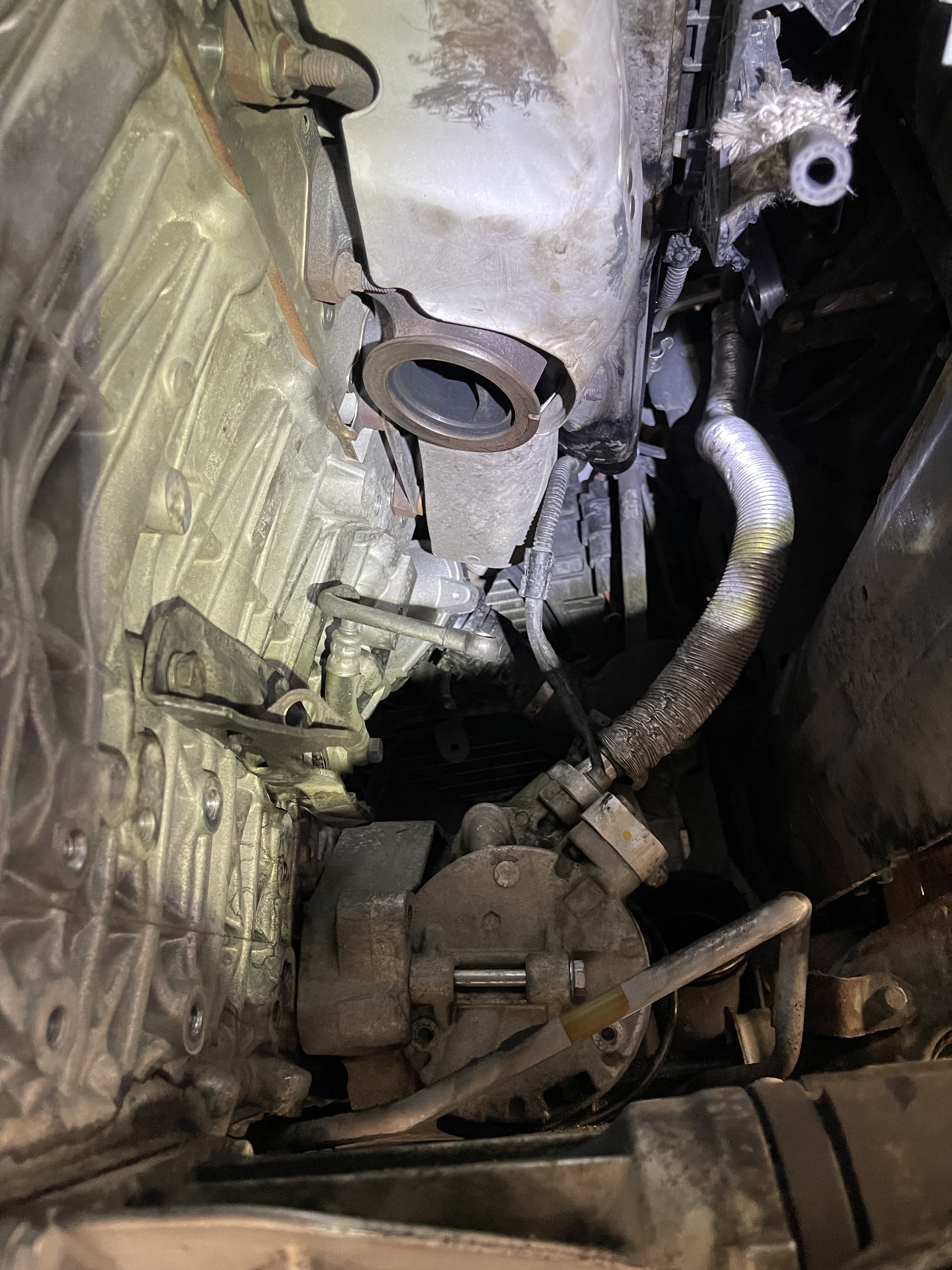

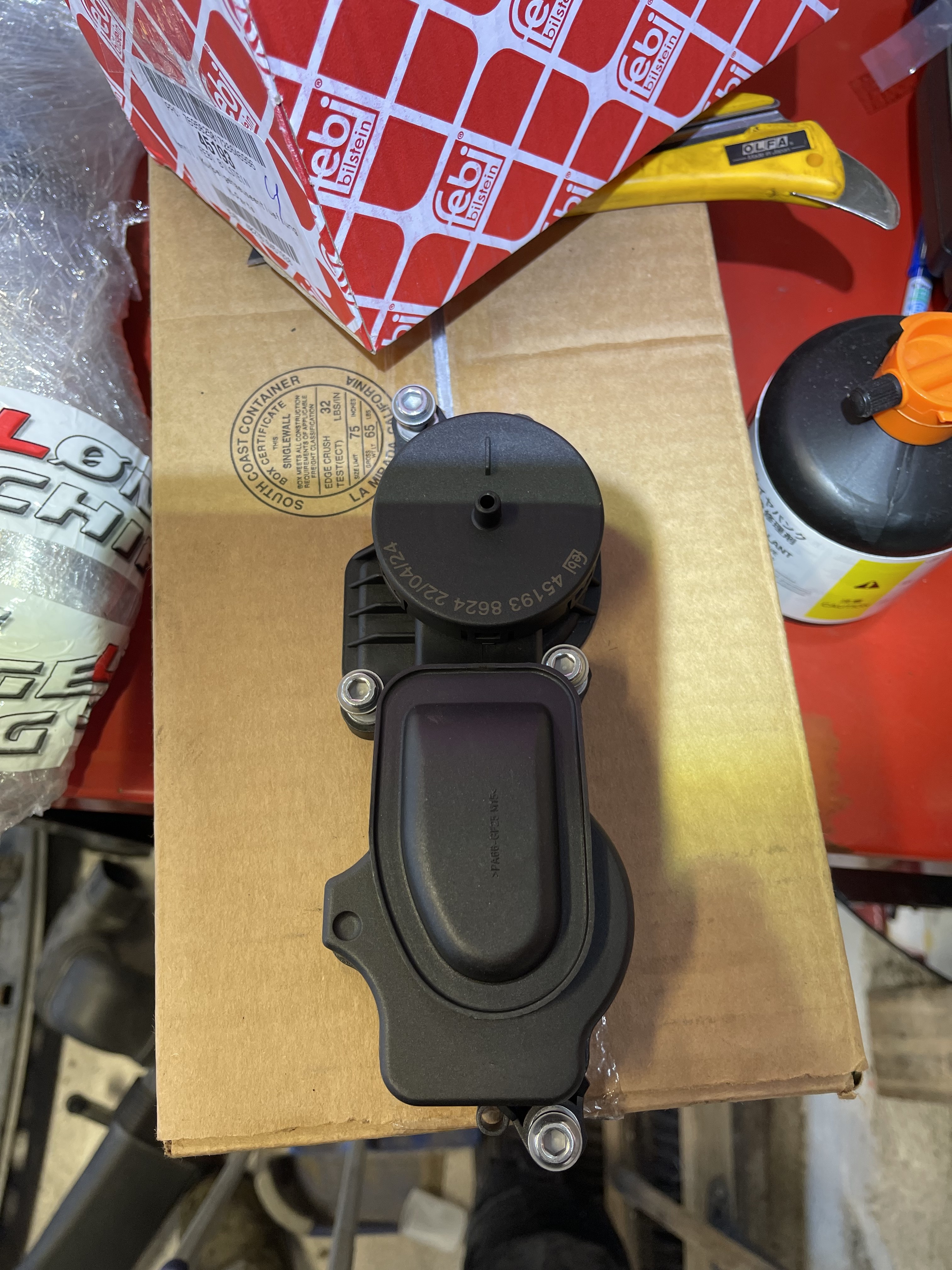

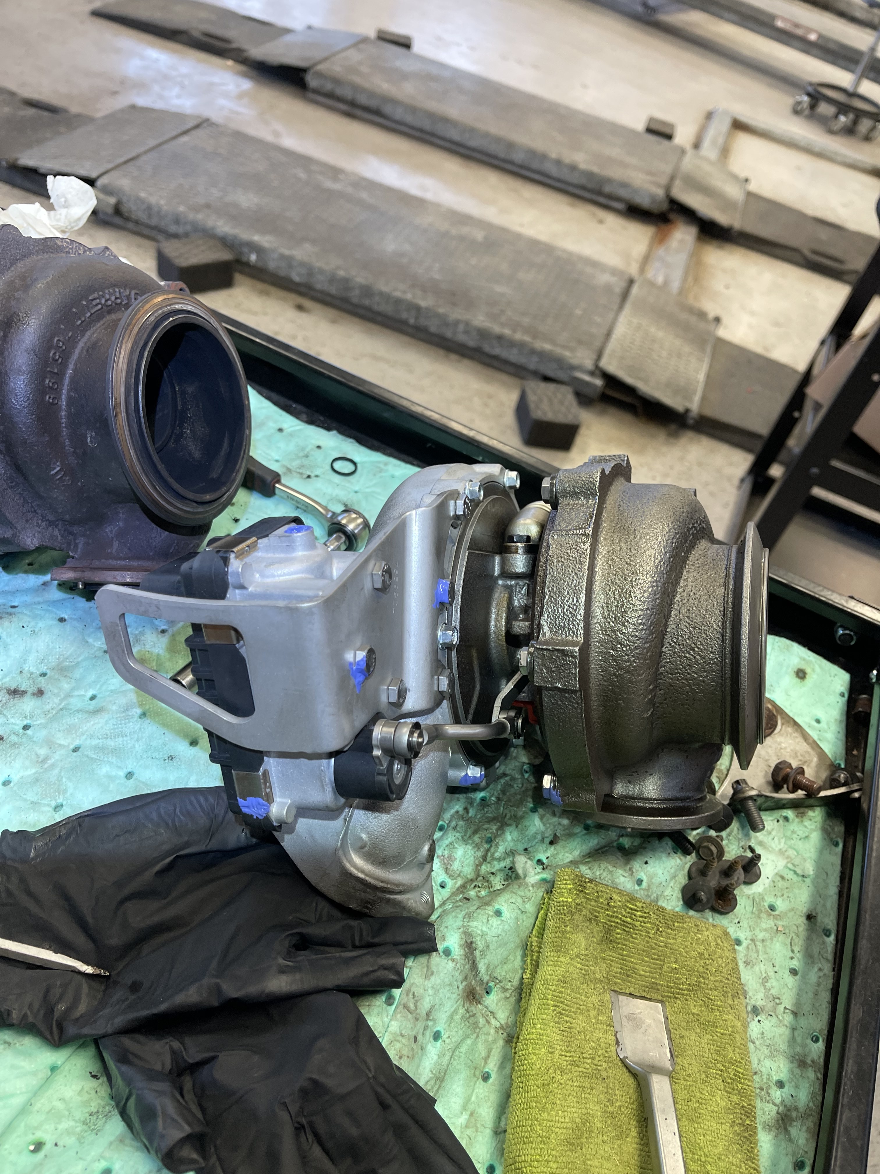

Bilen hadde fått ditec behandling når den var ny trolig. Ser ut som noen har prøvd å polere den i senere tid, å gjort vondt verre egentlig. Lakken kjentes ut som sandpapir di aller fleste plasser.. Så da ble det rubbing, polering og soft99 "voks" som gjorde stor forskjell. Men ble ikke helt fornøgd med resultatet, så da ble det til å kjøpe inn utstyr så jeg får prøvd selv når man finner tid til det😅 Mye småriper som jeg ønsker å få bort, så håper det skal gå greit med ull pads og gode midler. Så var det over til oljelekkarsjen. Turboen var full i olje, så bestilte en hybridturbo fra Bergen Turbo AS. Siden det stort sett er småkjøring bilen blir brukt til og att vi allerede hadde fått feilmelding på dpf tidligere, så ble det også bestilt og byttet til downpipe når man først skulle ned med alt. Byttet da samtidig motorolje ink filter, veivhusventilasjon filter, oringer på trykkrør og K&N innsatsfilter. Samt programmering til stage 2. Benyttet også anledningen til å gå raskt over skiboksen for å få igjen litt glans. Ble noe bedre vertfall. Poleringsutstyret jeg har kjøpt inn men ikke testet ennå. Nyvasket og klar for att 17mai toget skal gå forbi tydelig vis😅🇳🇴

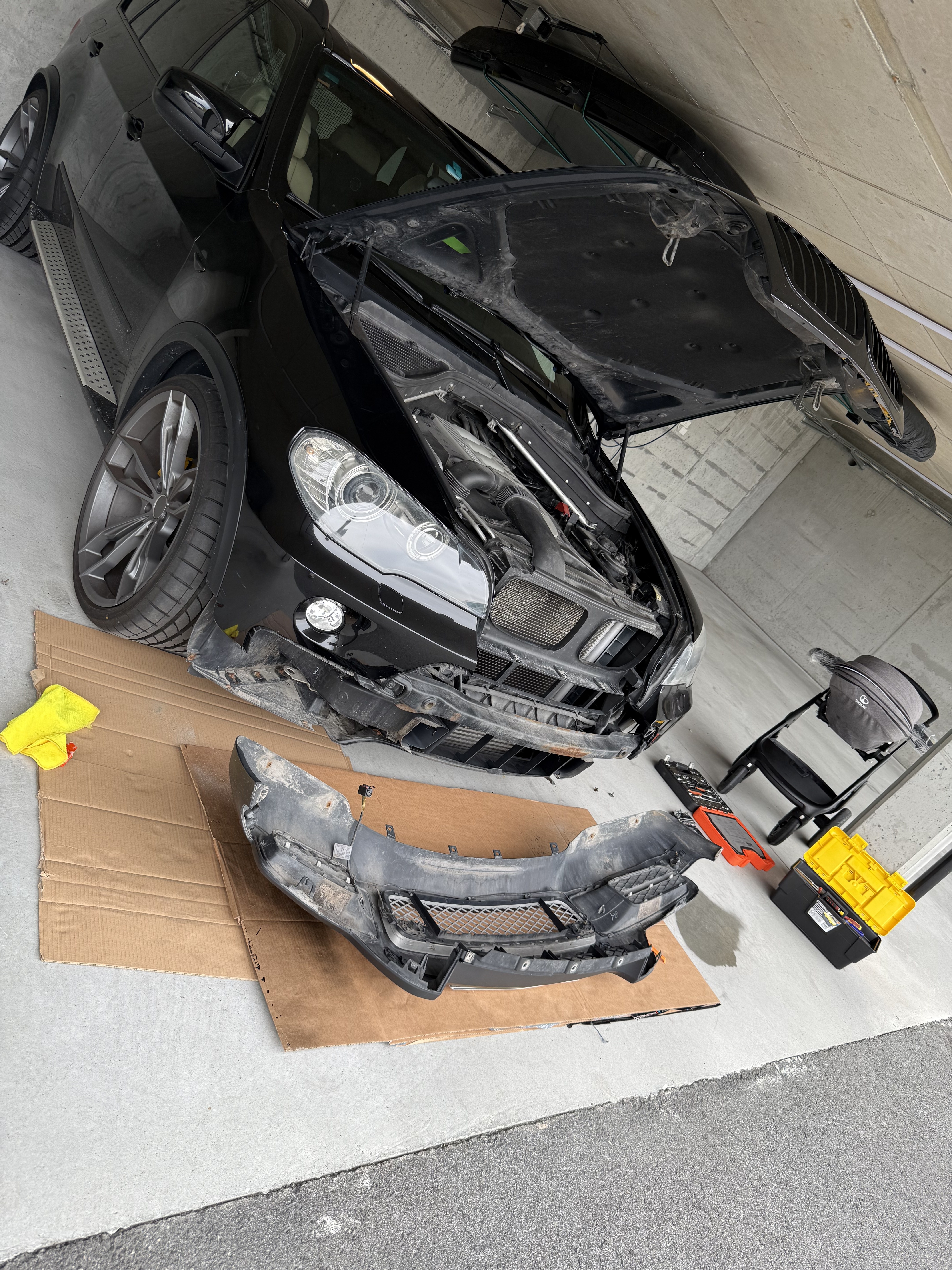

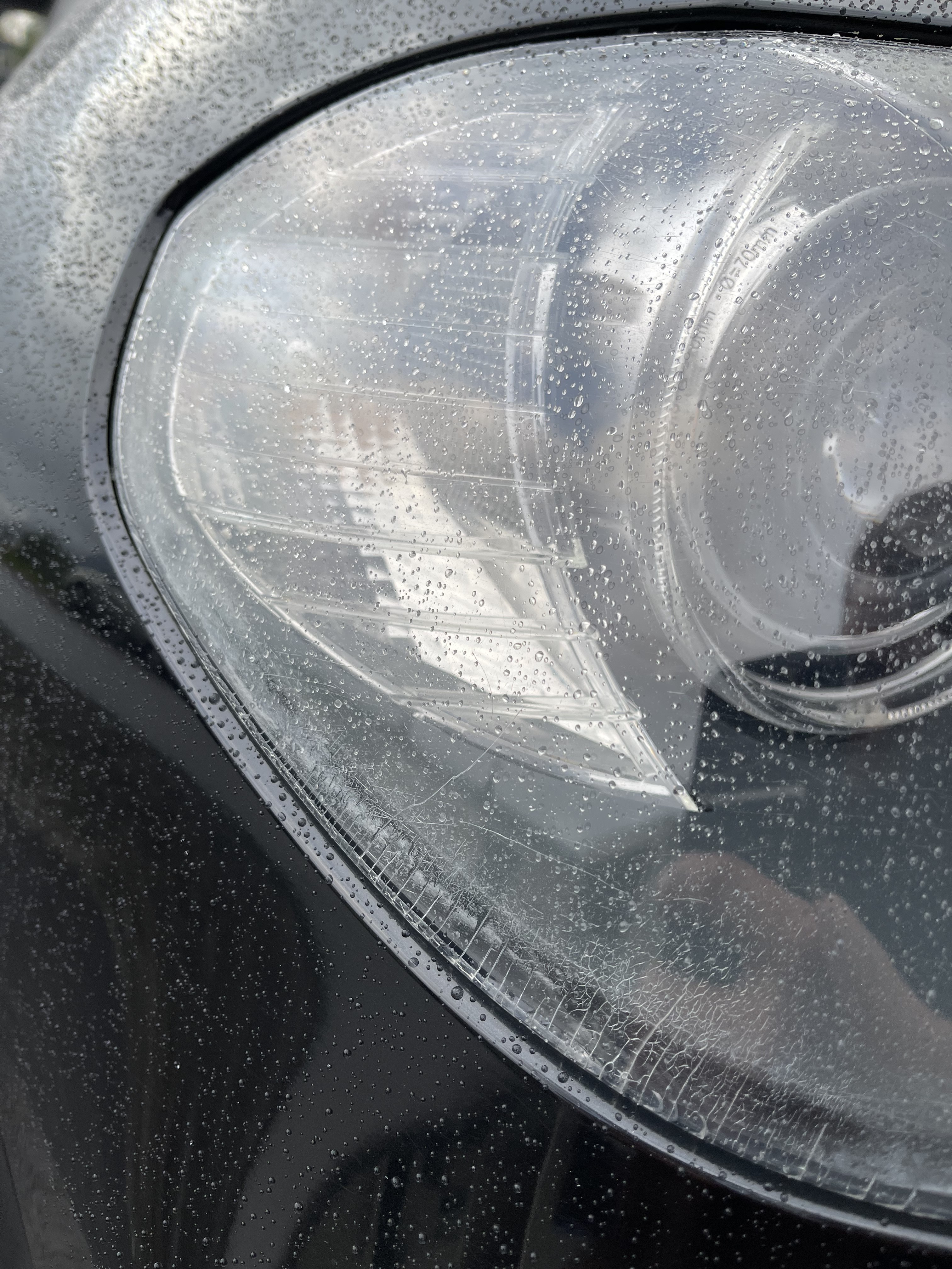

Fikk tak i 2 brukte frontlykter hos en høgger, men glassene på disse var ikke noe fine så bestilte inn nye lykteglass som skal monteres. Men har ikke fått gjort dette ennå. Fikk opp feil på full dpf, prøvde å kjøre tvungen regenerering men denne ville ikke starte. Fant da ut att motor ikke fikk opp kjølevæsketemp. Så da ble det byttet termostat, vannpumpe, løpehjul og reimer. Fikk da regenerert og dpf feil forsvann. Så ble det endelig kjøpt inn sommerhjul, GS IFG32 GM.

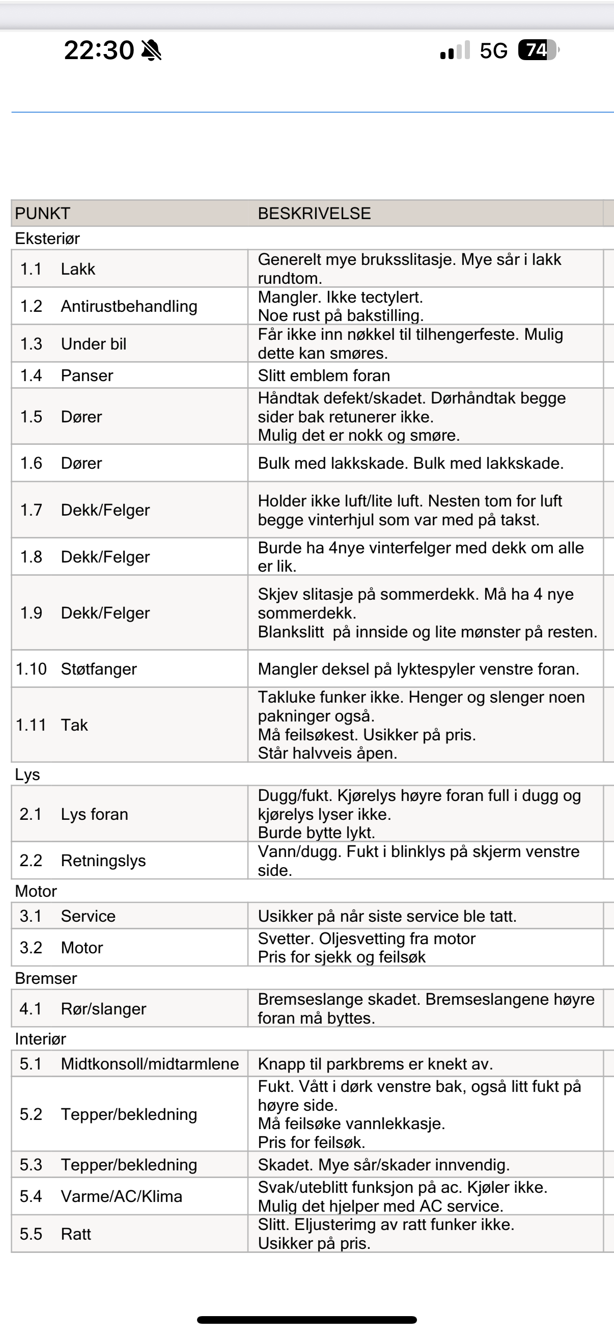

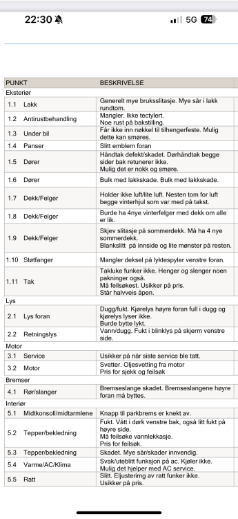

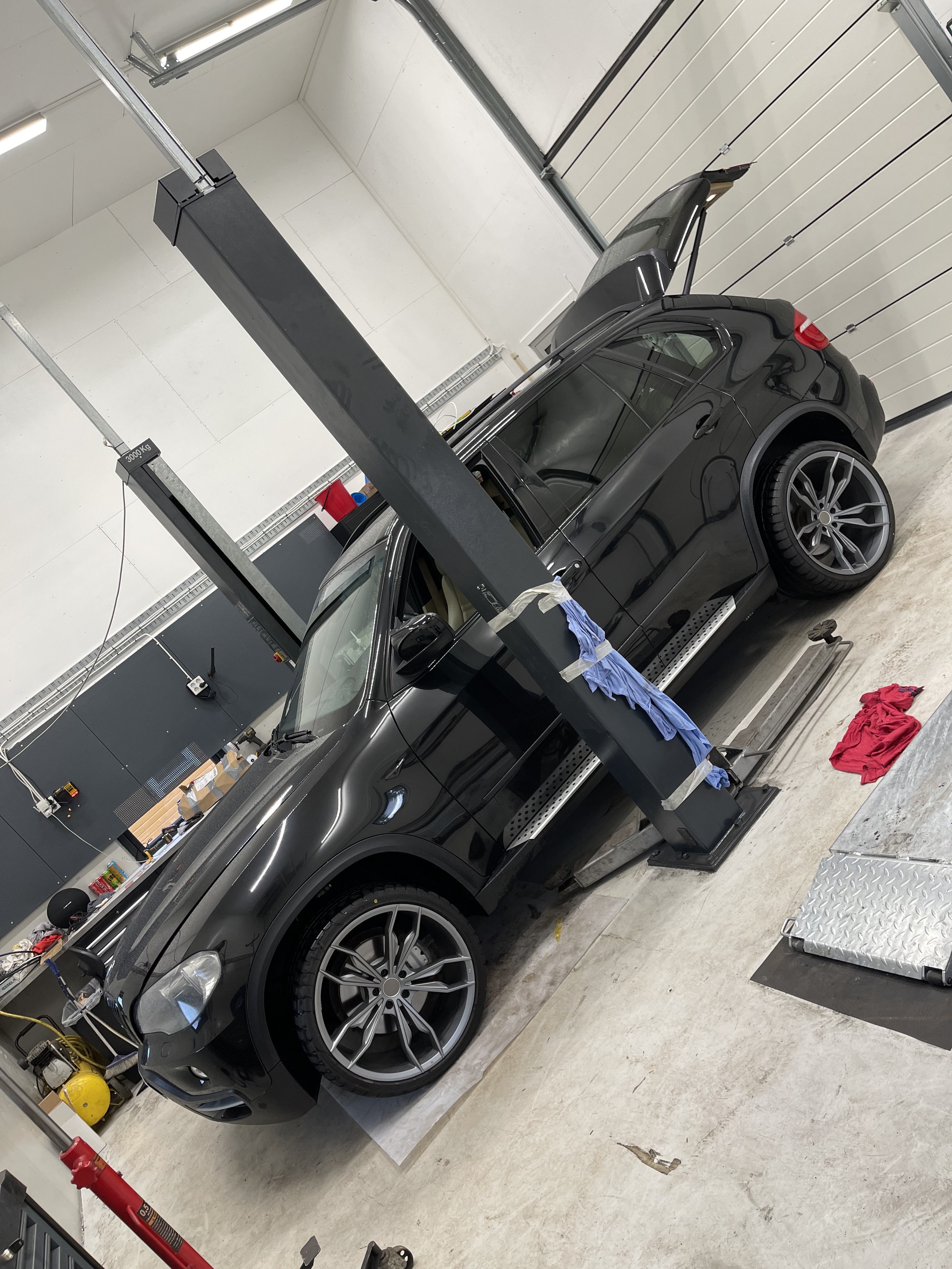

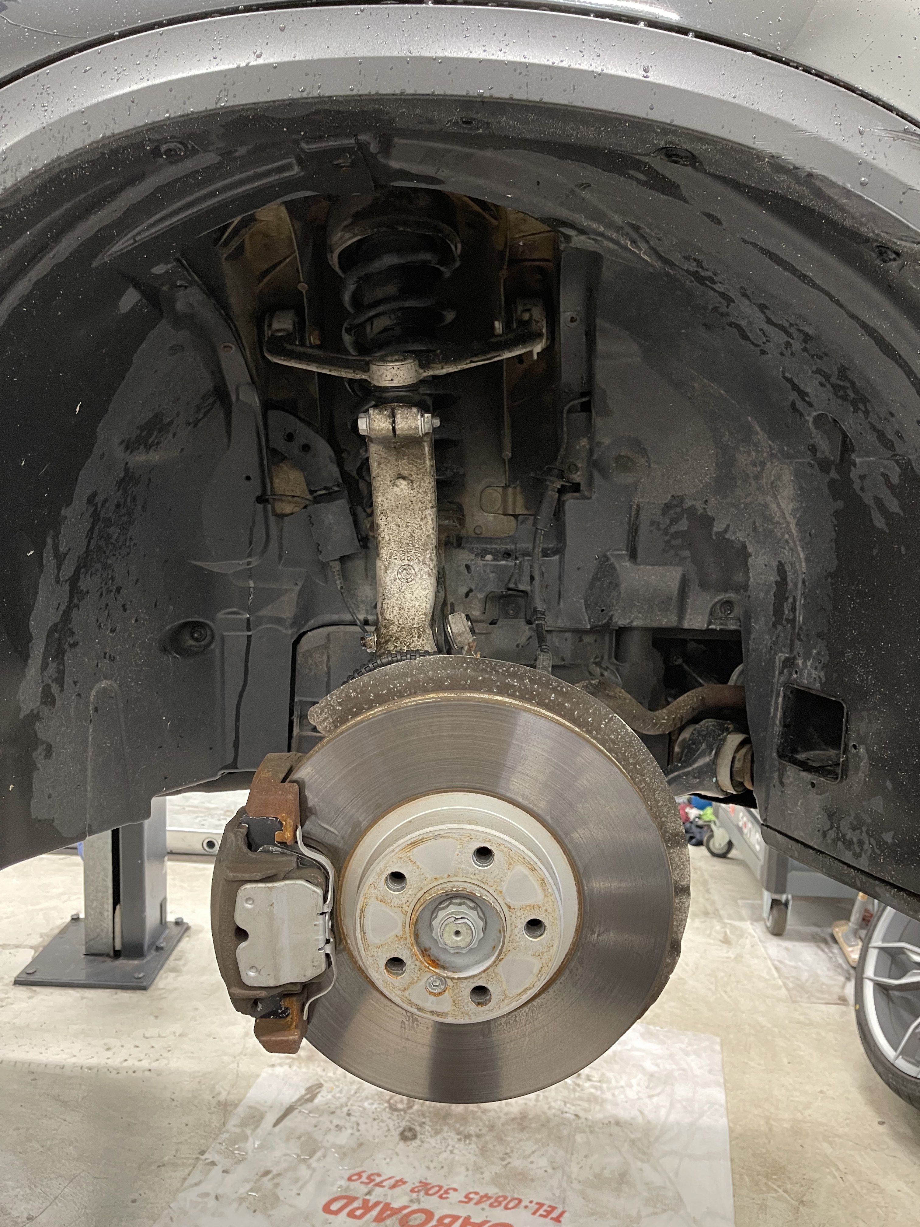

Før vi tok i bruk bilen var det endel jeg ville gjøre. Å som alltid når det kommer en ny bmw i hus så blir det full service med skift av alle filter, motorolje, diffolje og bremsevæske. Alle 8 dekk var boss, uorginale vinterfelger der all lakk var flasset av. Disse gikk i containeren😅 Så de ble det til å kjøpe nye vinterdekk å sette dem på sommerfelgene (style 214) og vente med sommerhjul til sommeren. Ble også byttet bremseslange hf, blinklys i skjermer, styreenhet til xenon hf, xenon pærer begge sider, borret hull i lykt hf for å sleppe ut kondens, lakkert og montert nytt lyktespyler deksel vf. Lite bilder fra dette dessverre, men legger ved bilde av taksten som ble tatt av bilen før vi kjøpte den, en grei liste dette😅

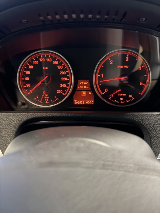

Sopass ja, passer bra att det egentlig er dama sin bil da😂 Ikke gale km i forhold til di fleste av disse nei, telleren står vel på 199.5xx i skrivende stund. Er heller ikke så gale eierhistorikk på den, det var ett ektepar som hadde denne fra 2009 og fram til vi kjøpte den i 2023.

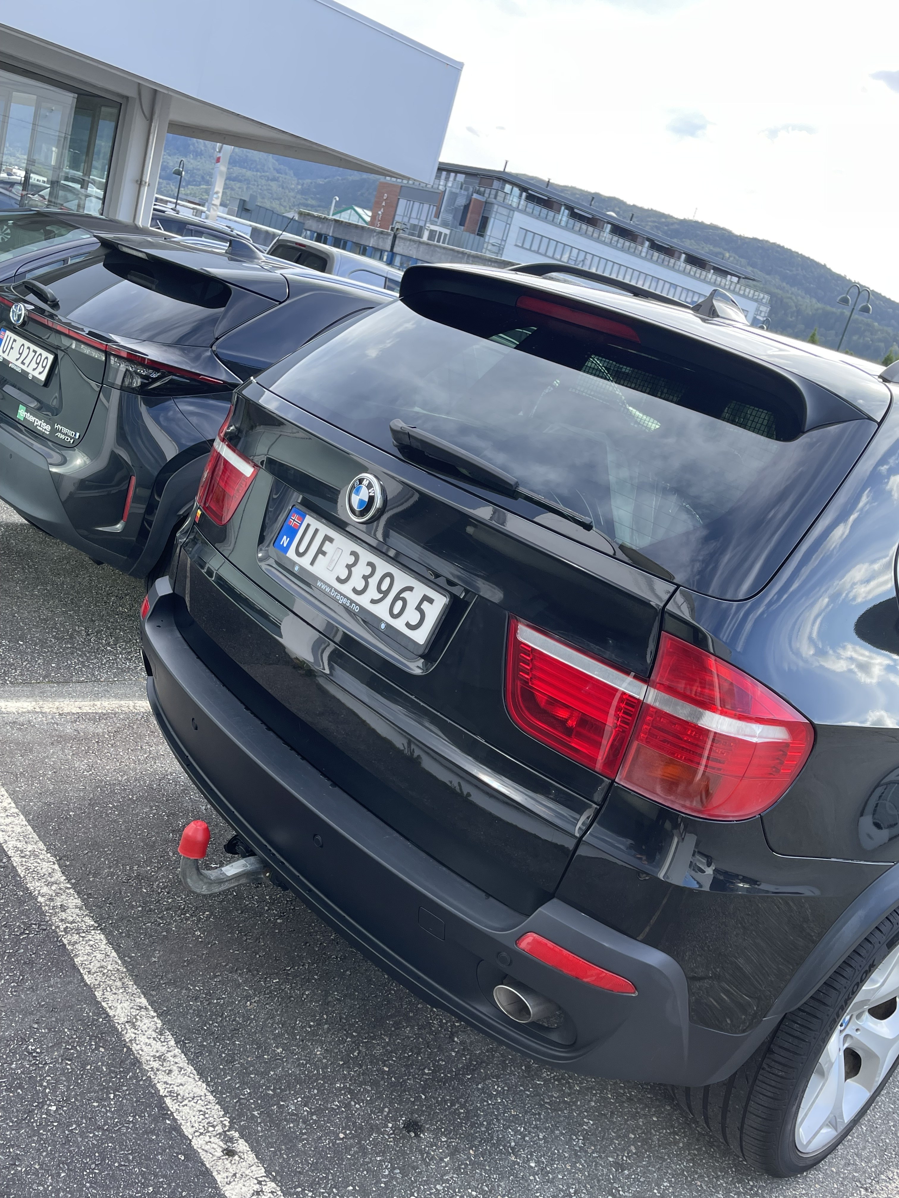

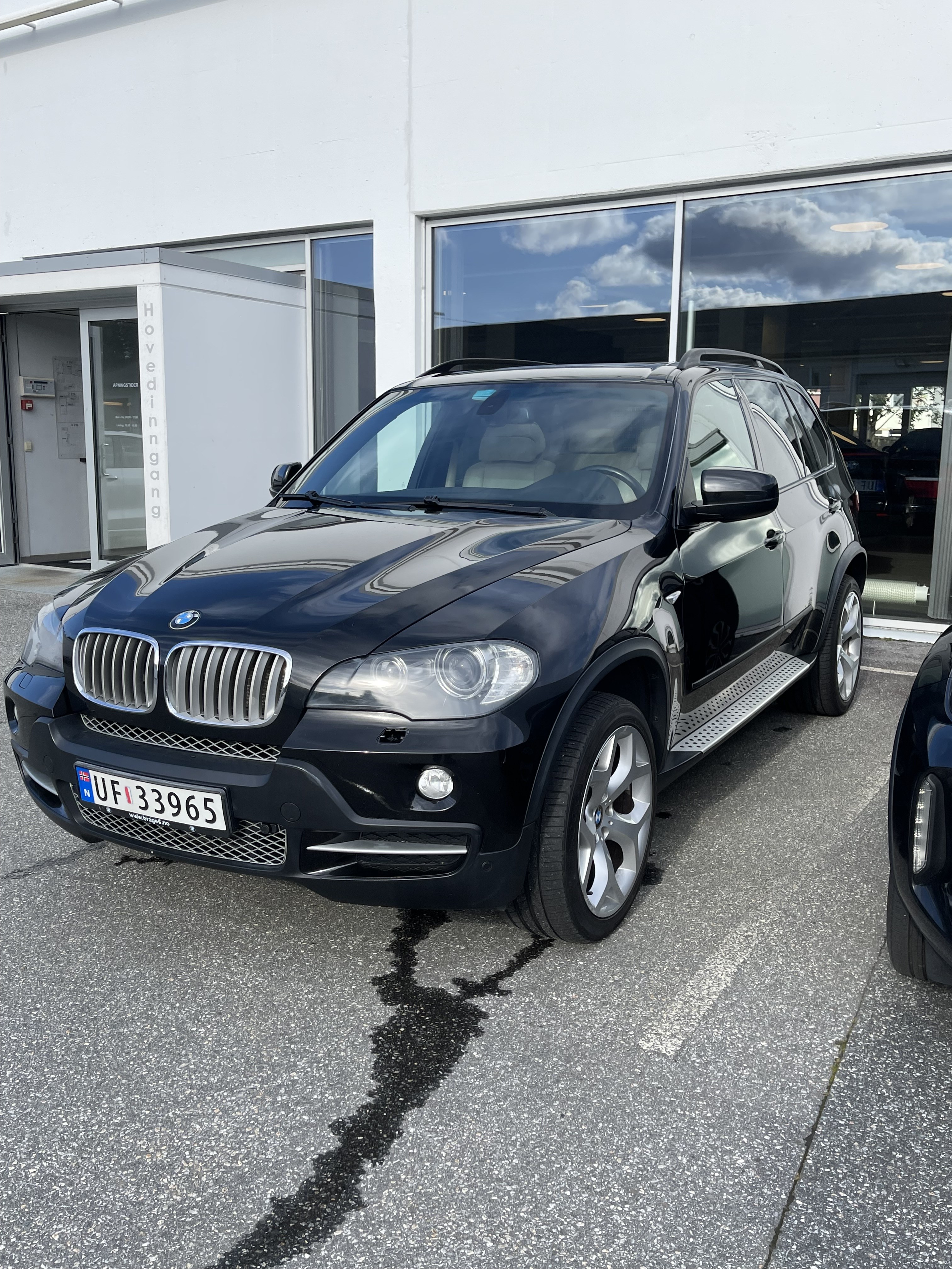

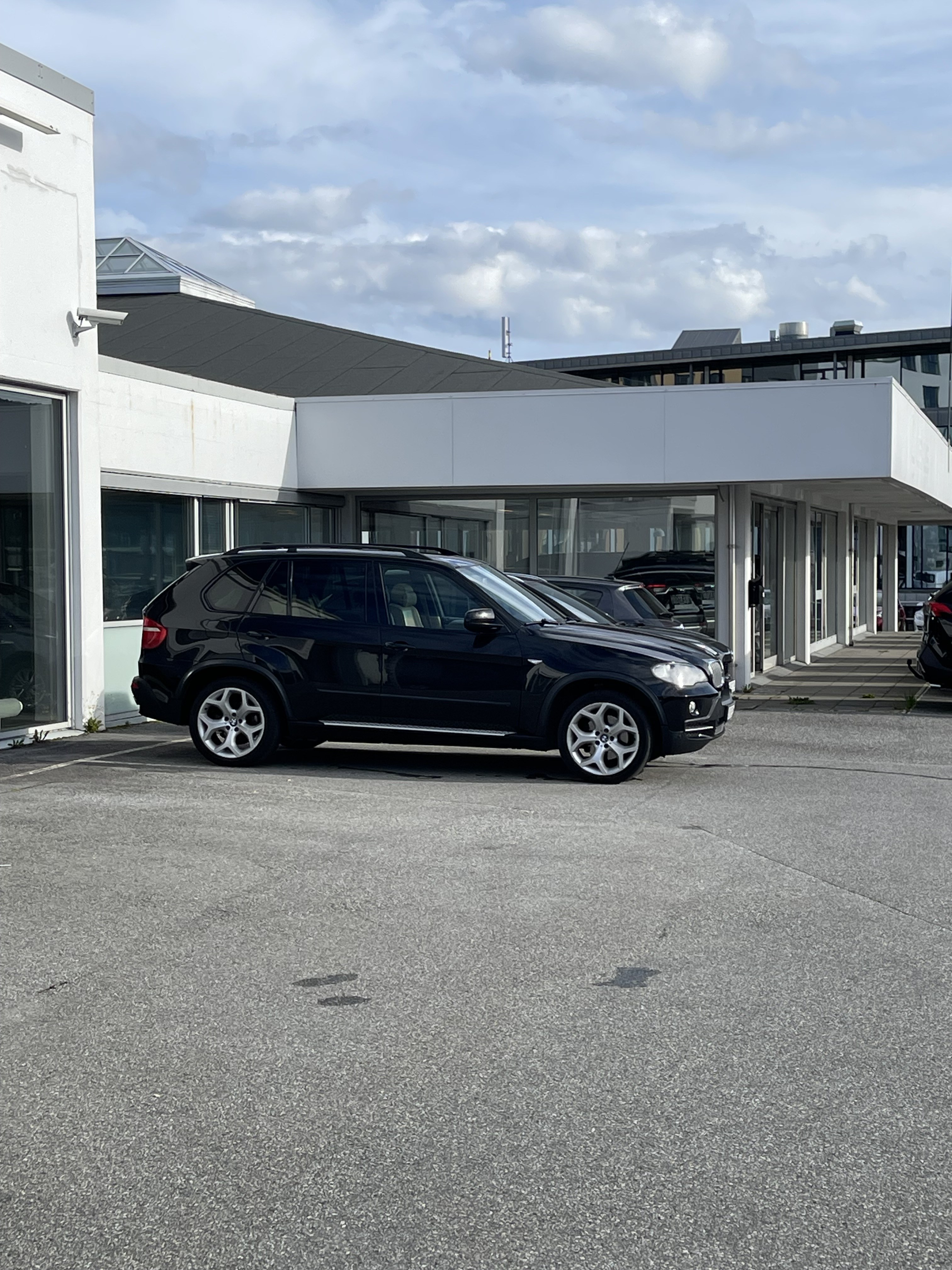

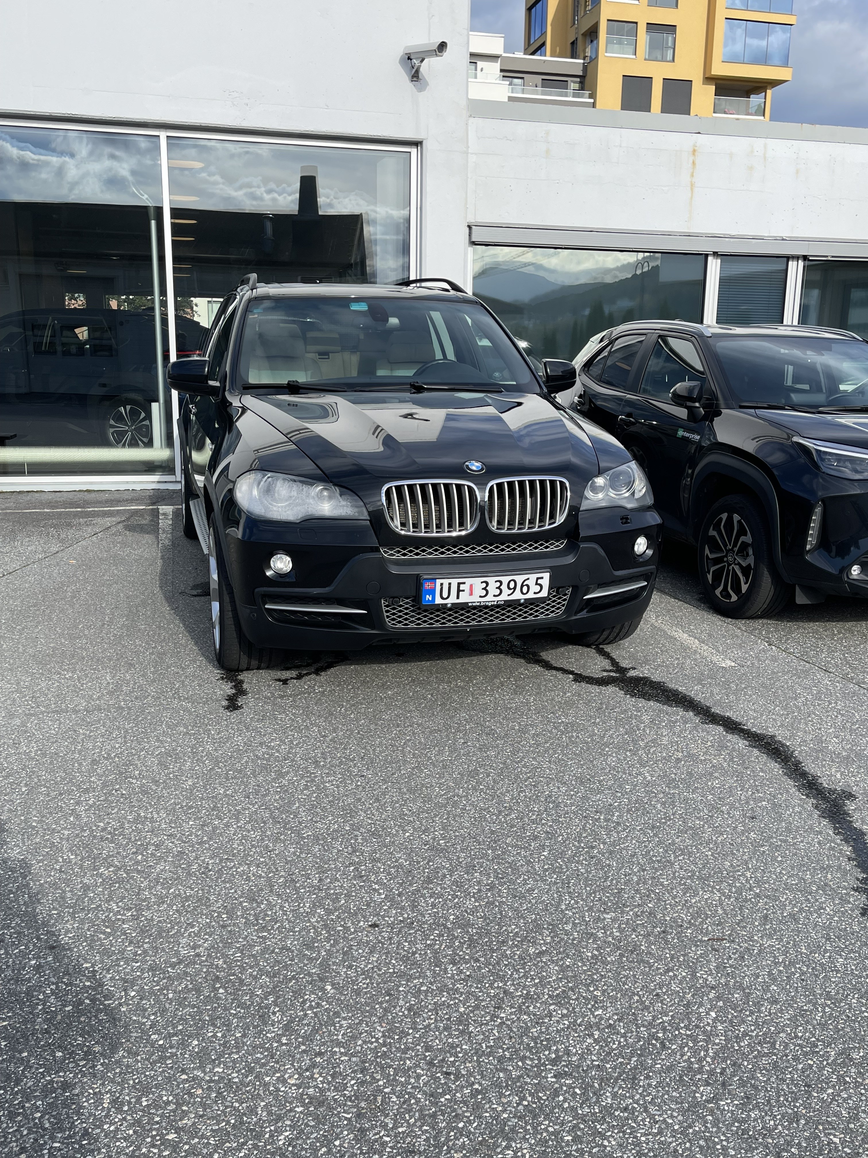

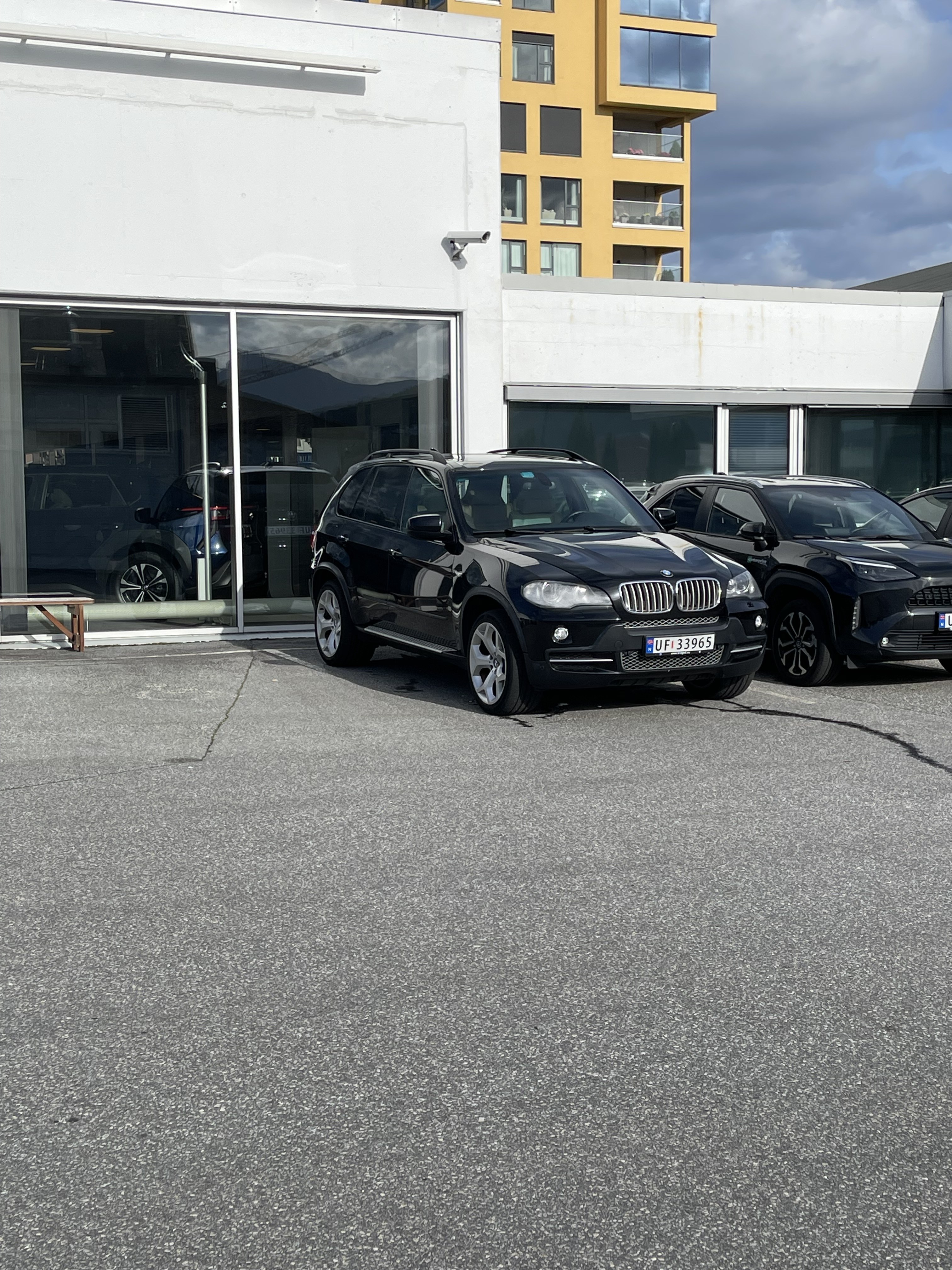

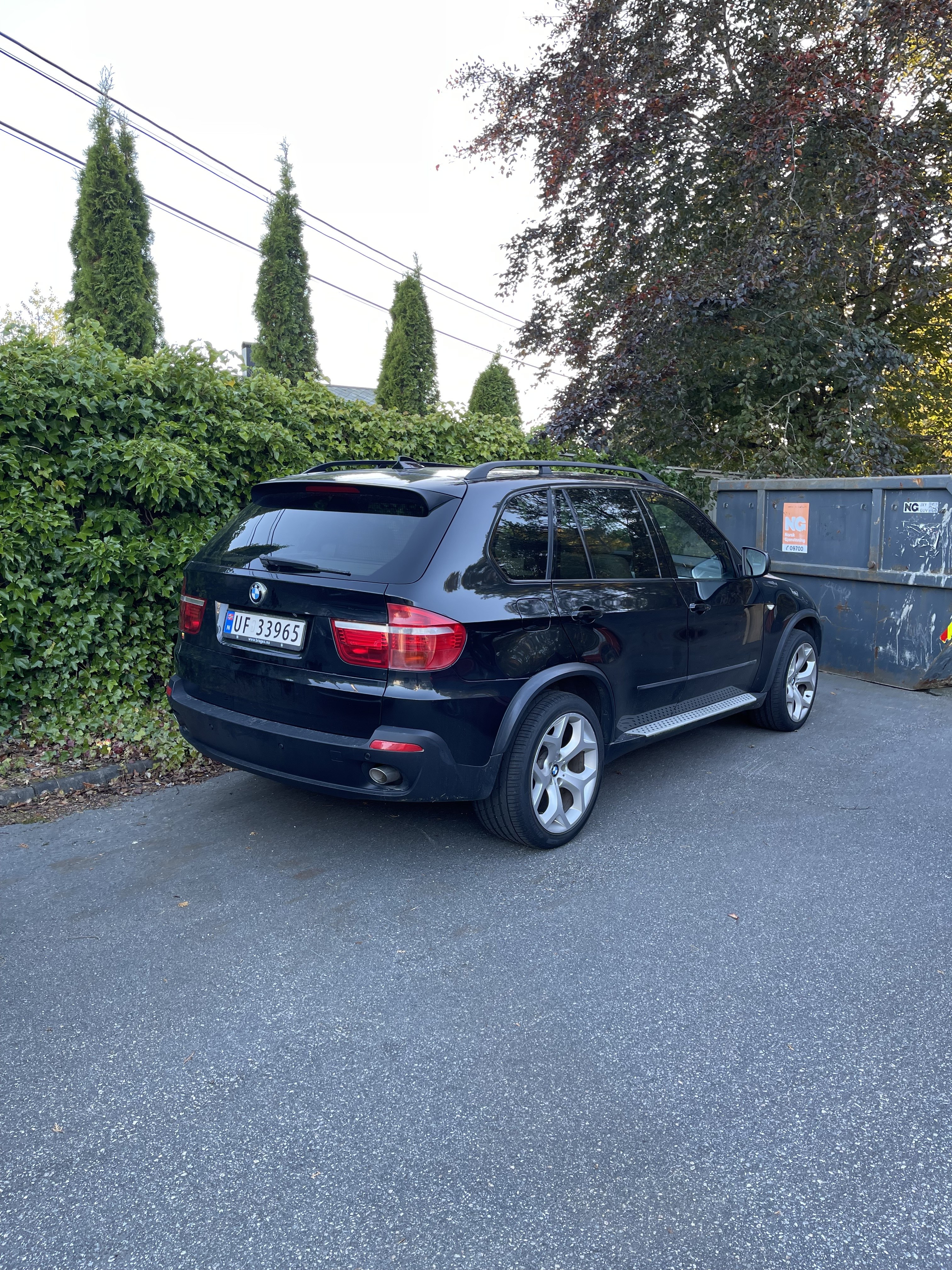

Tenkte da att det var på tide med en tråd på denne. Litt for att jeg skal huske ting som blir gjort, og ha dokumentasjon på det. Har tenkt på å starte tråd tidligere men ikke gjort det pga dysleksi og drit, men la gå..😂 Vi fikk inn denne i innbytte på jobb i oktober 2023 med endel feil og mangler. Endte da med å kjøpe denne da jeg lengtet etter bmw 6’er igjen😅 Har blitt gjort litt med bilen siden da, men mye jeg ønsker å gjøre med den ennå. Skal prøve å finne litt bilder og prøve å huske hva som har blitt gjort sånn att det kommer i riktig rekkefølge👌 Litt bilder av bilen sånn den var da vi kjøpte den i 2023.
