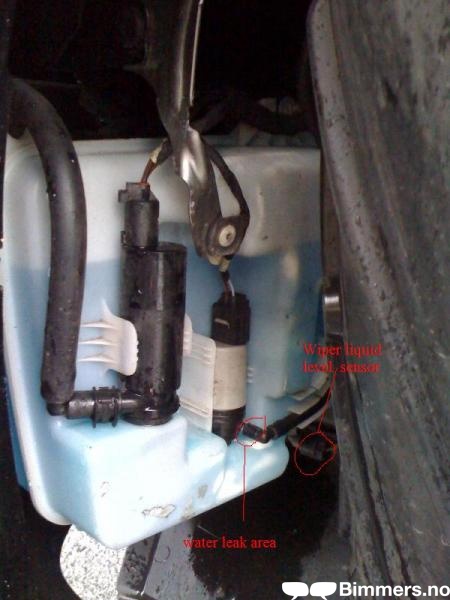

Walkabout Skrevet Februar 9, 2014 Share Skrevet Februar 9, 2014 Her om dagen kom det opp feilmelding på PDC, denne virker verken foran eller bak. Noen idé om hva det kan skyldes? Har regnet i ett forbanna sett her på Sørlandet i en uke nå, vet ikke om det kan ha noe å si.Edit: Fant info om spylervæsketanken, denne ligger mellom hjulbuen og frontfangeren på førersiden.Takker for all hjelp Lenke til kommentar Del på andre sider More sharing options...
Espelae Skrevet Februar 9, 2014 Share Skrevet Februar 9, 2014 spylervæske tanken ligger vell helt nede i høyre hjørne (n¨r du står forran bilen) fram mot front fangeren Lenke til kommentar Del på andre sider More sharing options...
Reef89 Skrevet Februar 9, 2014 Share Skrevet Februar 9, 2014 Det har dukket opp et par småting med min E60 520i 2004 nå den siste uken, så lurer på om noen har vært ute for det samme tidligere eller har noen tips: * Her om dagen kom det opp feilmelding på PDC, denne virker verken foran eller bak. Noen idé om hva det kan skyldes? Har regnet i ett forbanna sett her på Sørlandet i en uke nå, vet ikke om det kan ha noe å si. * Tror det er lekk i spylervæsketanken, da den stadig går tom uten å bli brukt. Hvor sitter denne og er det eventuelt vanskelig å komme til for å bytte eller sjekke hvor lekkasjen kan være? Takker for all hjelp Sjekket PDC sensorene da? ....trykk på P knappen, gå ut av bilen og legg øret inntil hver sensor og du skal høre en liten summe lyd, da virker sensoren. Finner du en som ikke lager lyd er den defekt og slår da ut hele systemet akkurat som en juletre lys vist du tar ut en pære slukner alle. Men funker alle sensorene da bør du sjekke PDC styreboksen din som ligger under reservehjulet. Kan hende det har kommet vann/fukt nedi der. Om tanken din lekker vil det jo være en dam under bilen. Men den er plassert venstre side bak grøftelyset. Se denne lille DIY: Walkabout reagerte på dette 1 Lenke til kommentar Del på andre sider More sharing options...
Walkabout Skrevet Februar 9, 2014 Share Skrevet Februar 9, 2014 Takk for tips! Har ikke vært en tørr flekk i tunet de siste tre månedene på grunn av drittværet, så derfor jeg ikke har merket at det har rent ut noe, før jeg reagerte på at forbruket på spylervæske plutselig tok så av Skal sjekke det med PDC-sensorene også! Har ikke hatt problemer med noen av de tidligere, så rart at det bare kutter rett ut. Skal legge øret inntil i morgen og se om jeg kan høre noe. Er PDC-styreboksen dyr å bytte eventuelt? Lenke til kommentar Del på andre sider More sharing options...
Reef89 Skrevet Februar 9, 2014 Share Skrevet Februar 9, 2014 Takk for tips! Har ikke vært en tørr flekk i tunet de siste tre månedene på grunn av drittværet, så derfor jeg ikke har merket at det har rent ut noe, før jeg reagerte på at forbruket på spylervæske plutselig tok så av Skal sjekke det med PDC-sensorene også! Har ikke hatt problemer med noen av de tidligere, så rart at det bare kutter rett ut. Skal legge øret inntil i morgen og se om jeg kan høre noe. Er PDC-styreboksen dyr å bytte eventuelt? Her koster det ingenting http://www.ebay.com/sch/i.html?_trksid=p2050601.m570.l1313.TR0.TRC0.XBMW+E60+PDC+CONTROLL&_nkw=BMW+E60+PDC+CONTROLL&_sacat=0&_from=R40 GS: 2 453.- Walkabout reagerte på dette 1 Lenke til kommentar Del på andre sider More sharing options...
