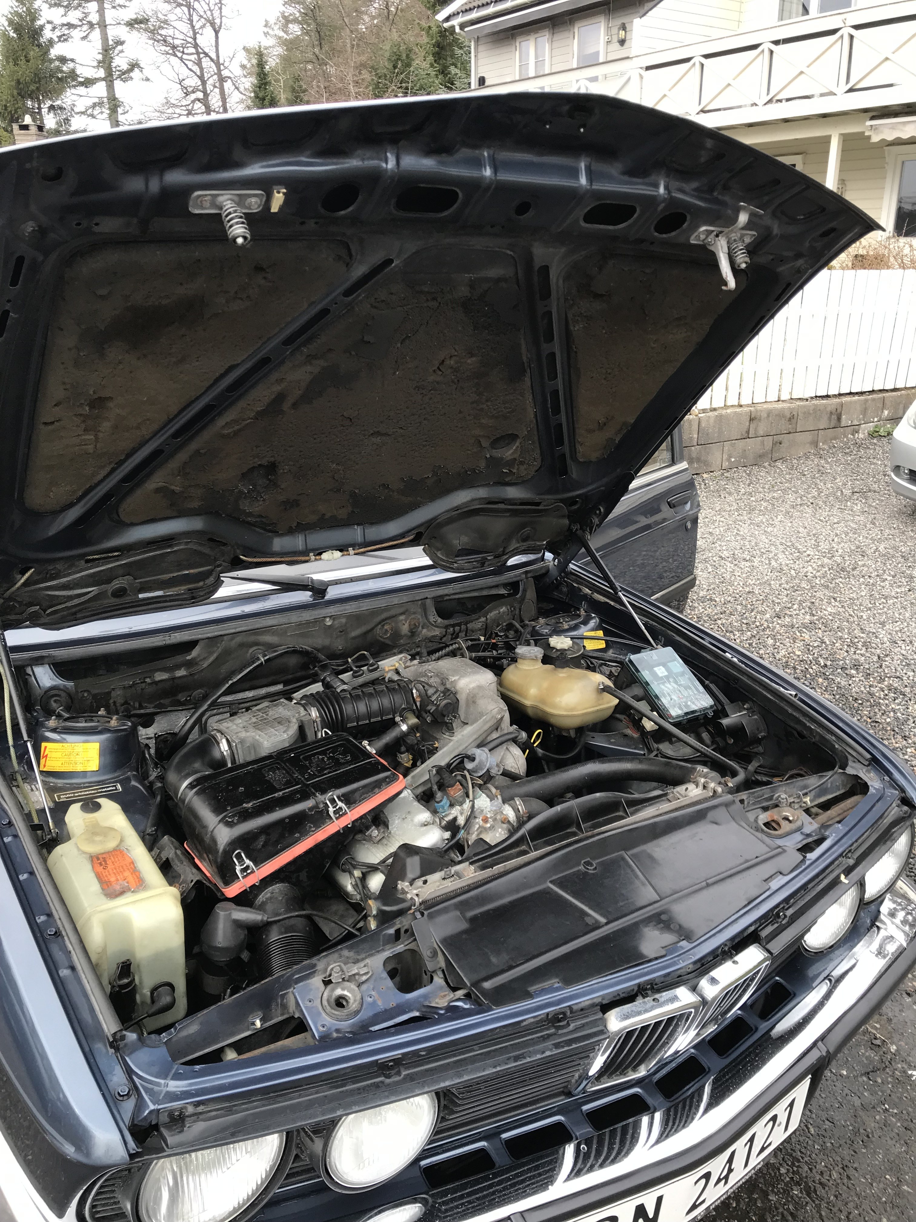

Her må alle luker åpnes :

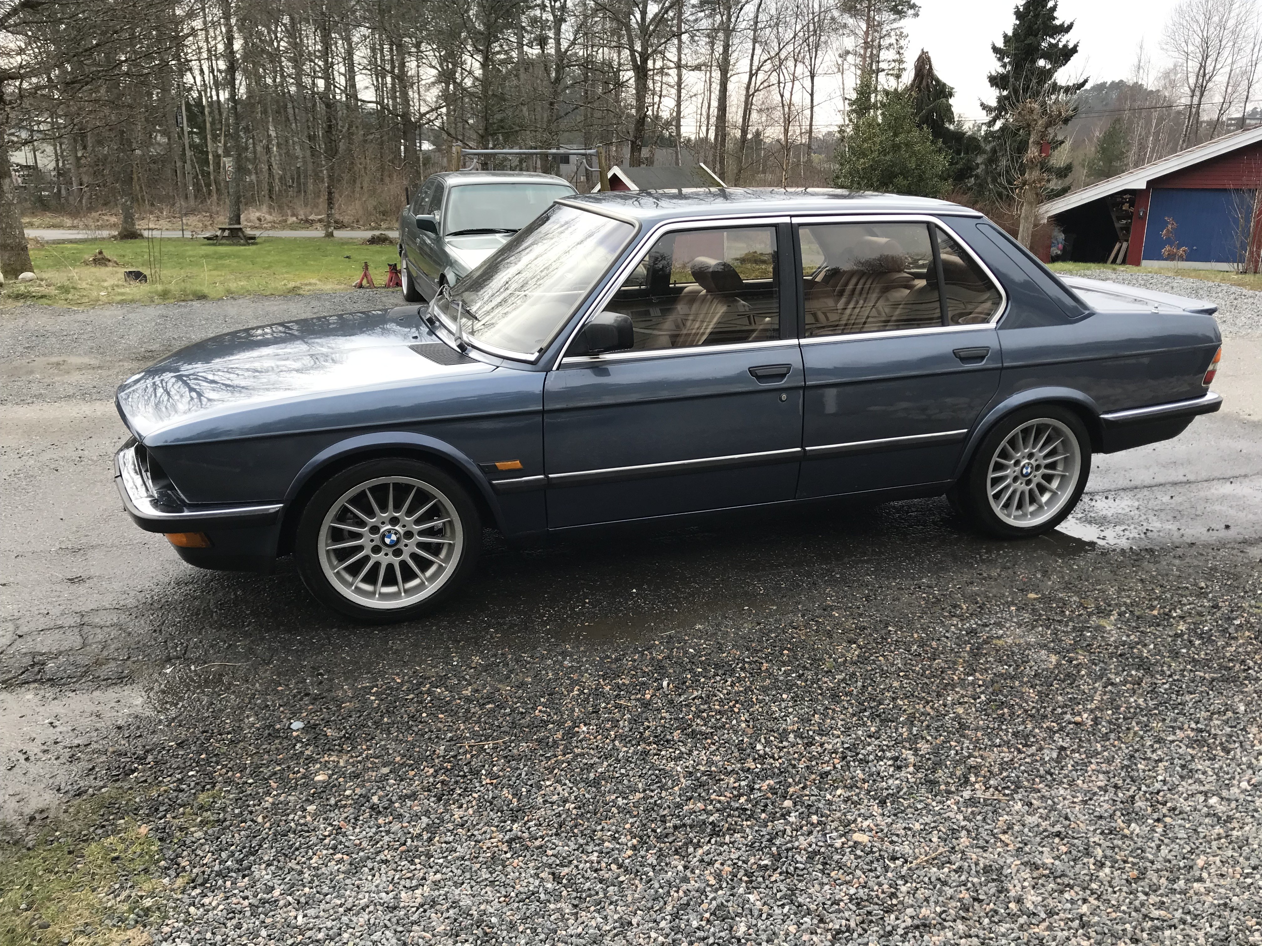

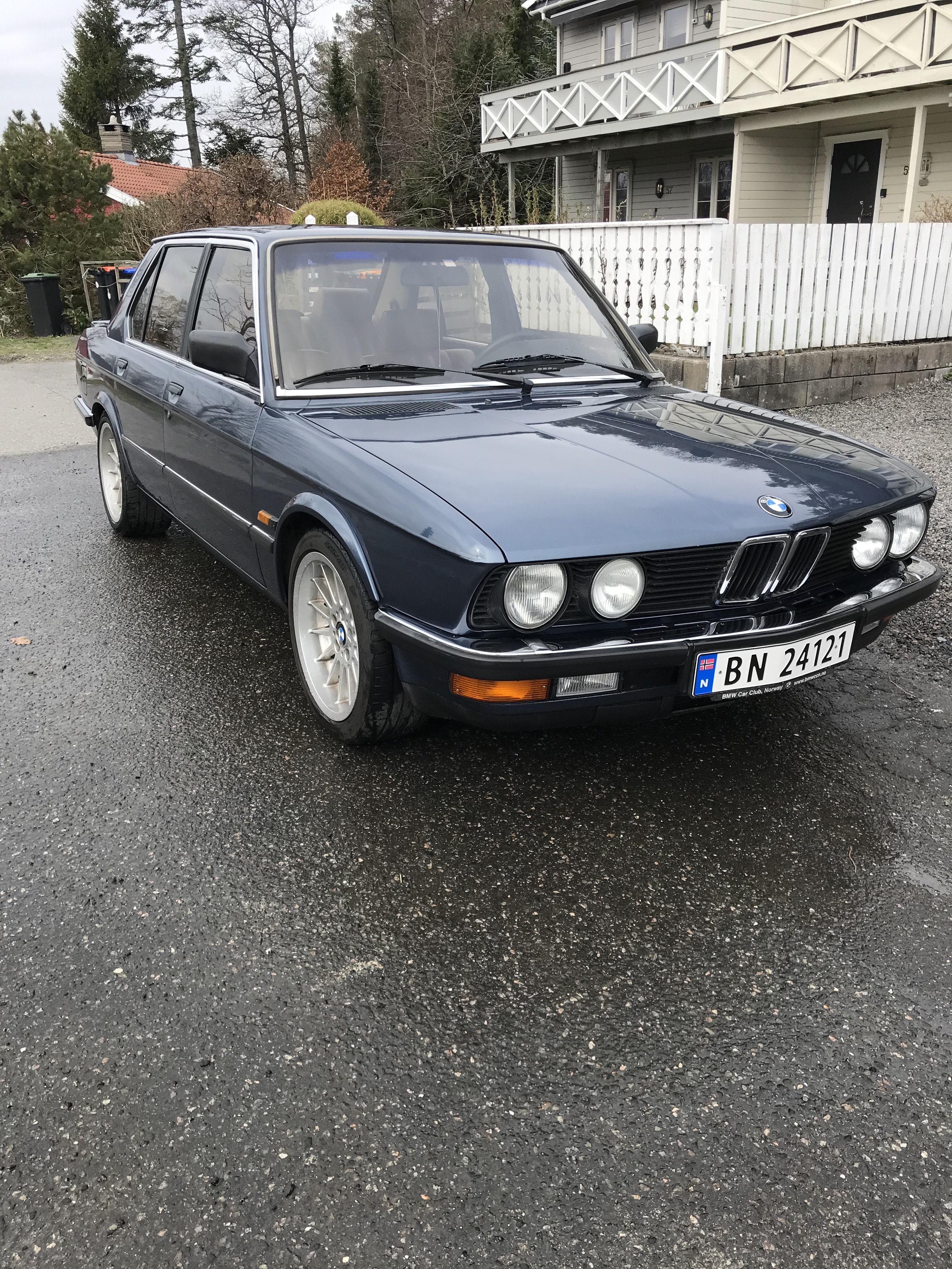

Etterhvert ble bil ferdig og nå er den her jeg vil ha den :
Fra siden :

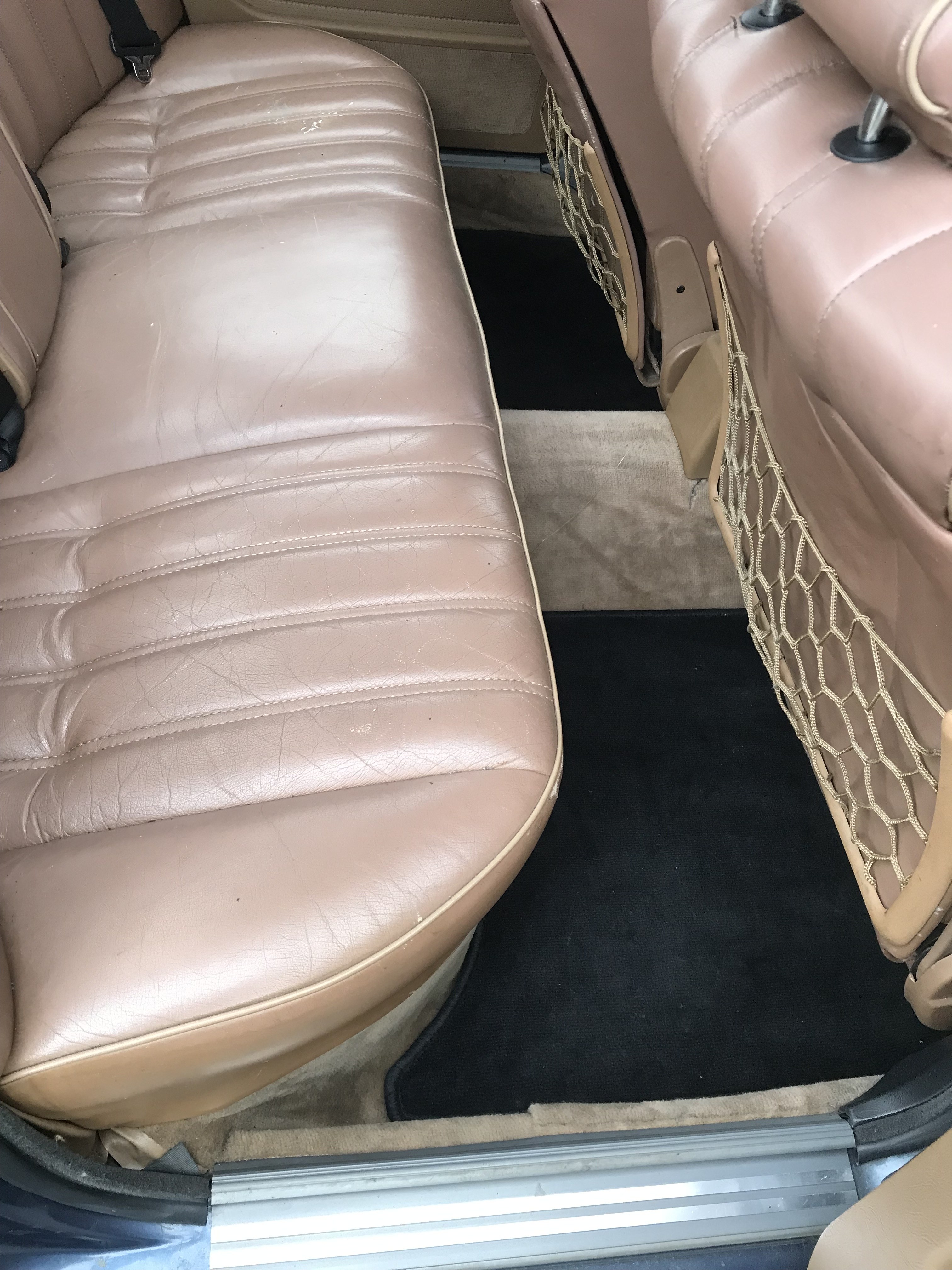

Når denne parkeres for vinteren løfter jeg opp matter som dette:
Og lar det stå hele vinteren .
Gevinsten er 110% knusktørt gulv og dette betaler seg på sikt da rust er fraværende :
Andre siden:
Da er det bare og legge inn rene matter :

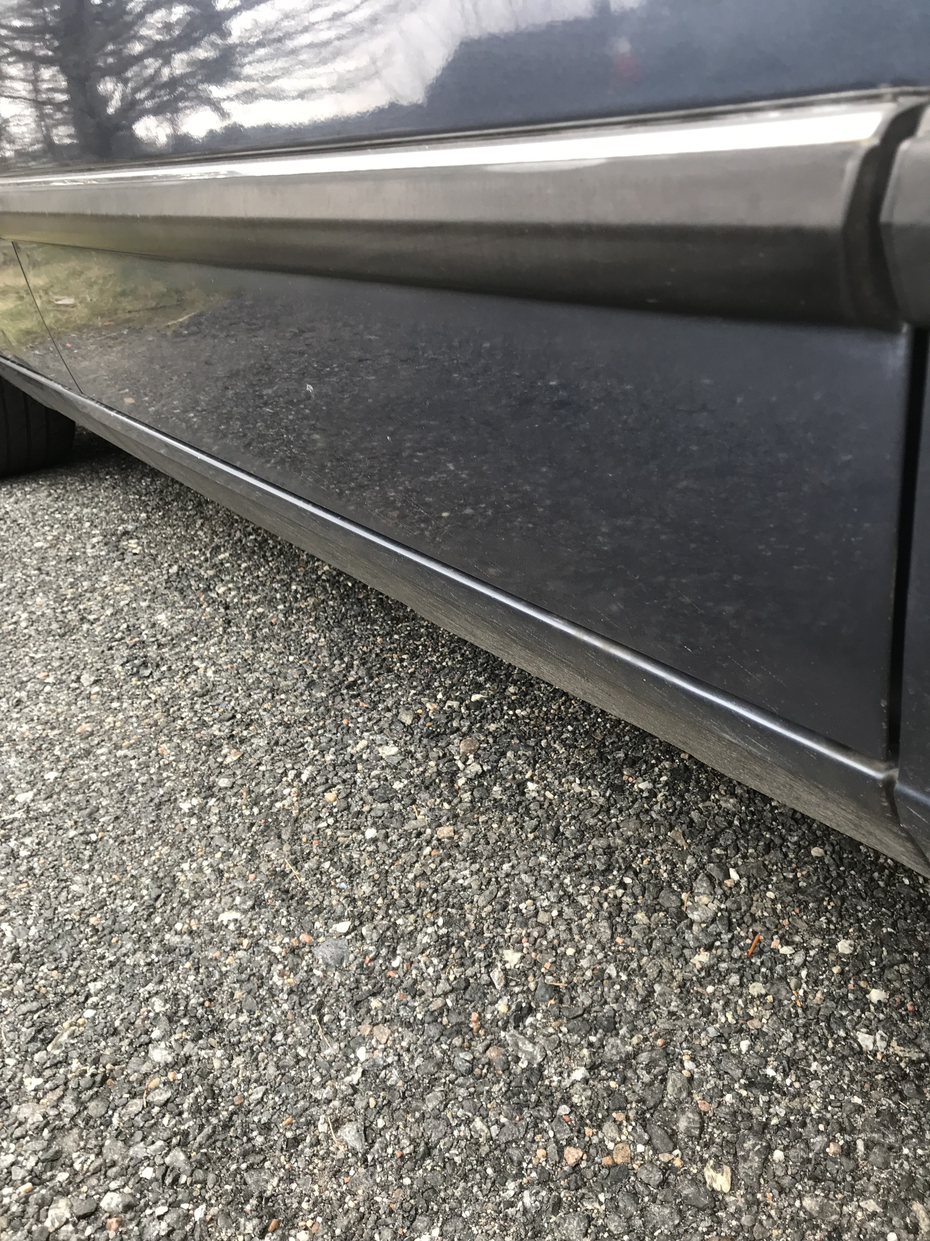

Husker dere jobben jeg hadde ifjor med rustblemme og lakkering ?
Her ble det skygget ut midt på døren under list og dette har holdt seg uten at farge har skilt seg heldigvis:

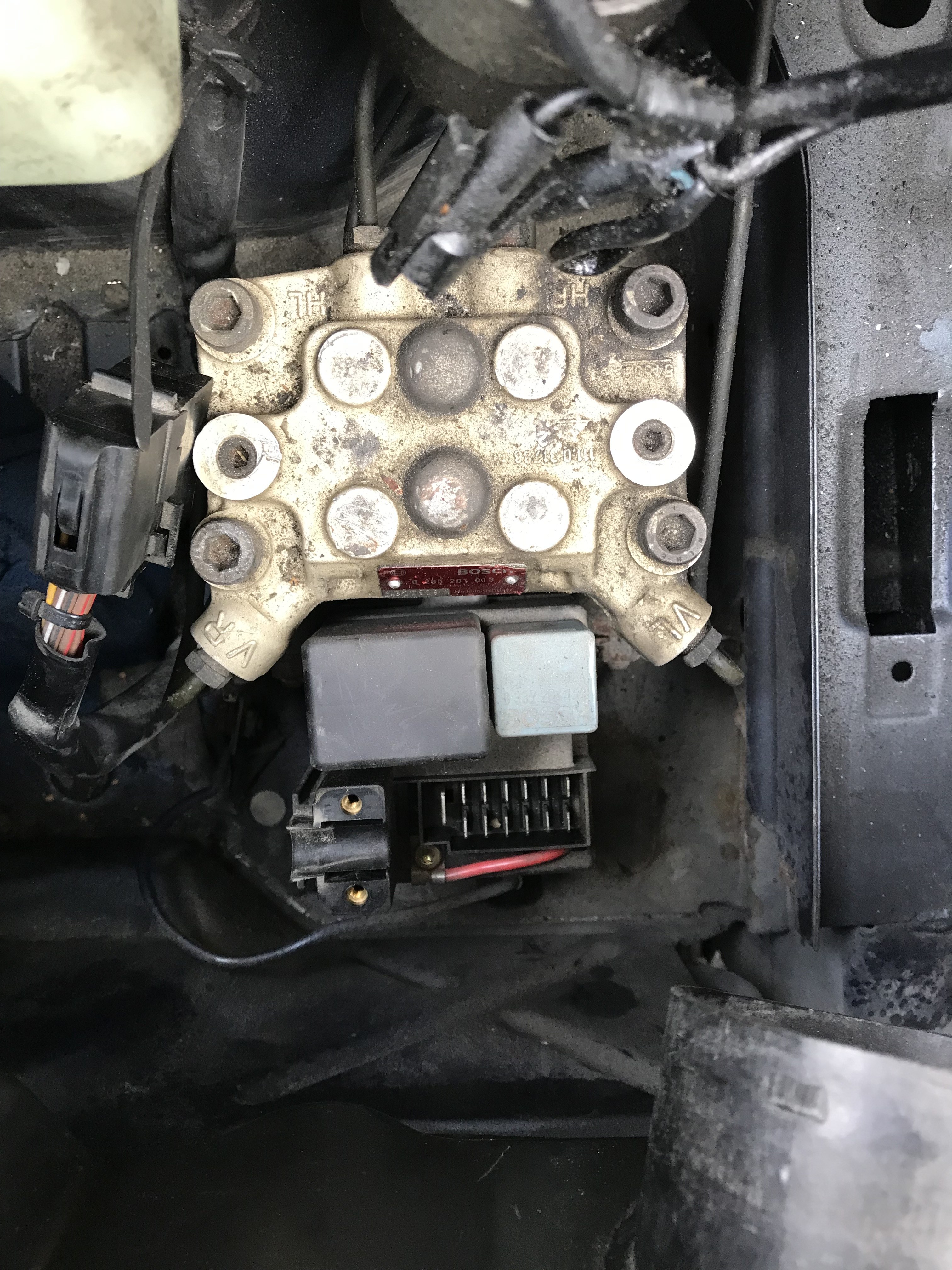

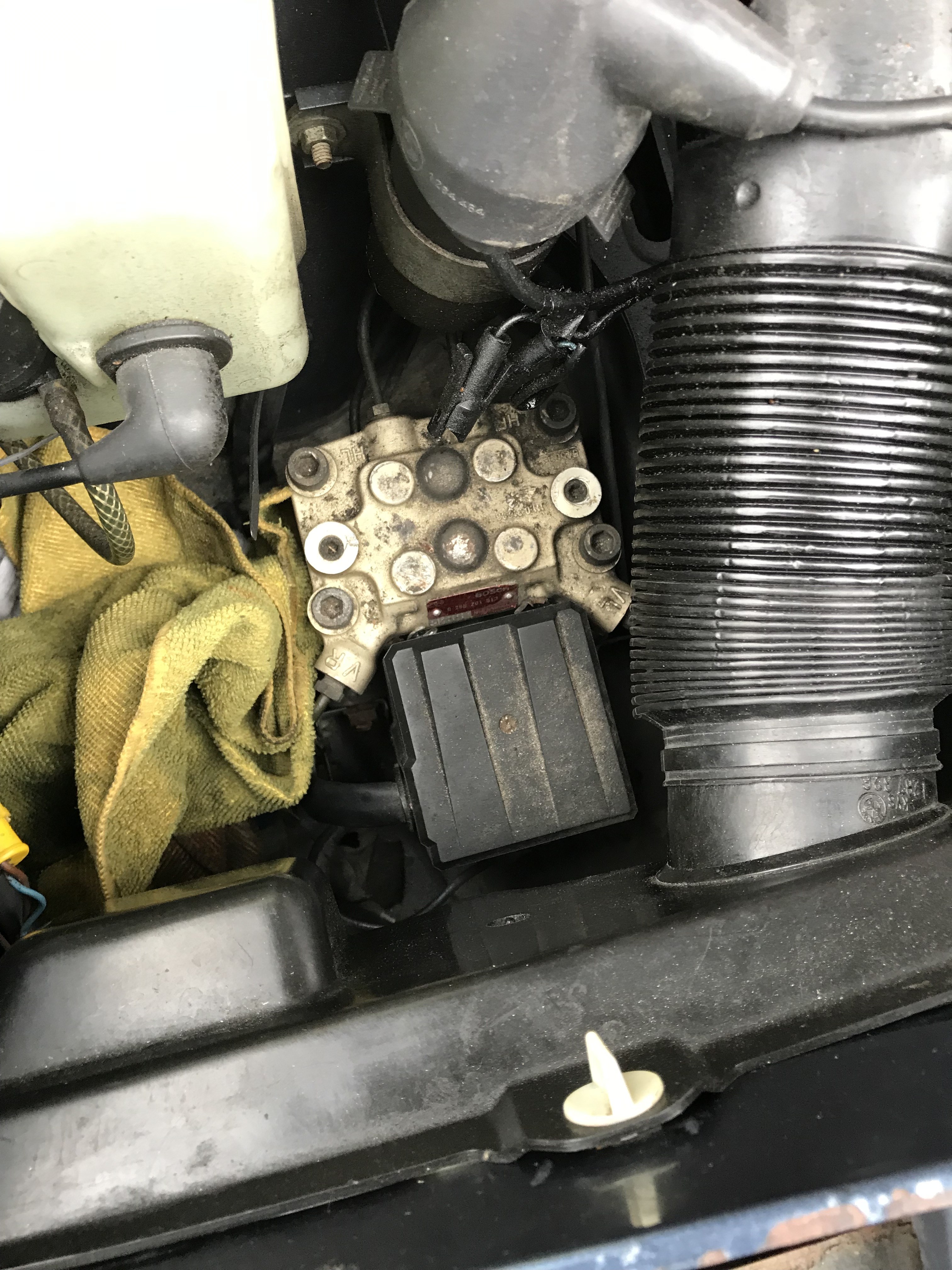

Jo til uken så MÅ jeg få til disse bremseproblemene får det går meg på nervene helt enkelt og nå har venstre forhjul og begynt å skape seg .
Jeg har helgardert meg her foruten nevnte kompis .
Var oppe på Bmw idag og snakket med en mekaniker der som er eldstemann .
Forklarte han i detalj hva som var gjort iht til fiks (Slanger og overhalte calipere),jeg slår et slag for Abs pumpe sa han .Husk at dette er jo ikke en hverdagsbil og hvis den har stått i mange år før du brukte den så er nok ventiler og diverse full av dritt som gjør at ventiler solenoider ikke virker som det skal .
Nevnte mastersylinder at jeg hadde lest mye om det og men det tvilte han på .
Og jeg orker ikke nå og bruke sesongen på at jeg ikke kan bruke den ,den må bli iorden 😊😊

Få gjort det skikkelig rent så blir det nok bra, når slike ventiler står lenge setter det seg skitt som gjør at de ikke åpner/lukker skikkelig, og da har man det gående 🙂
Er det jeg og håper på nå for jeg må si dette plager meg skikkelig.
En annen ting er jo at når man har sånne feil ,så leser man seg gal på nettet ,så prøver og unngå det .
I det ene øyeblikket er jeg sikker på Abs ,det andre slavesylinder ,huff nei sier jeg 😊
