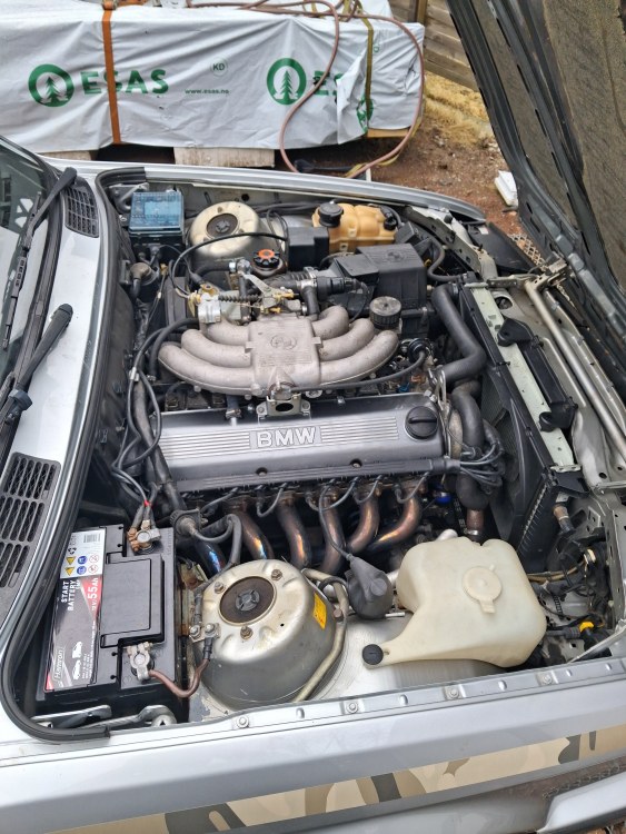

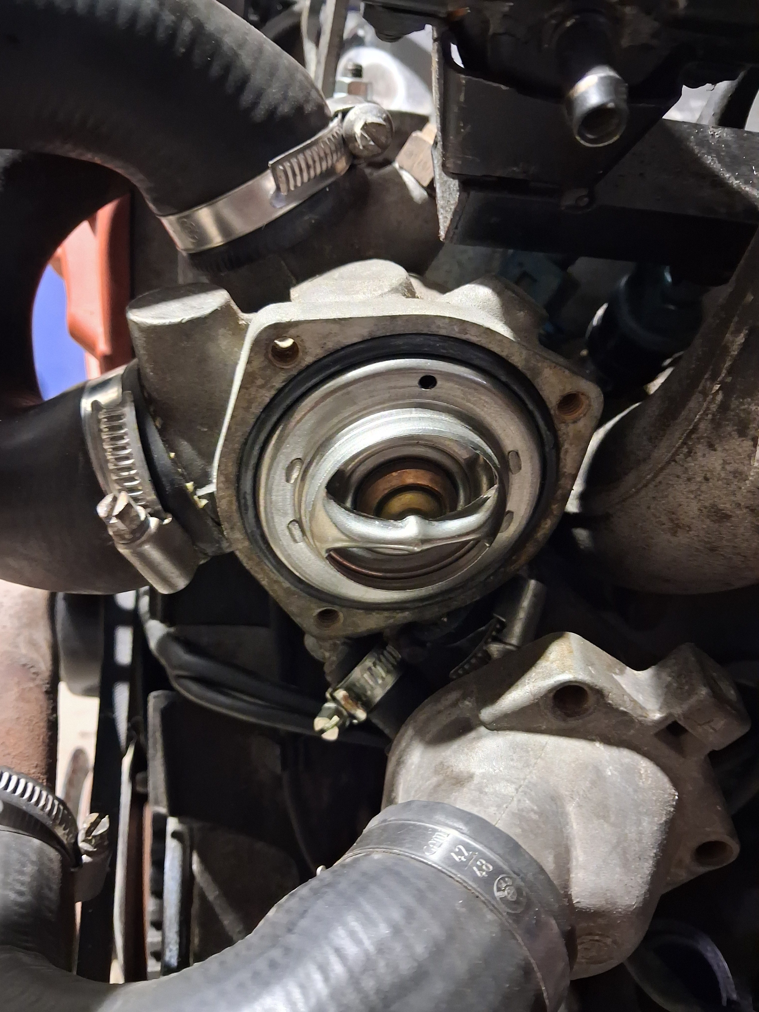

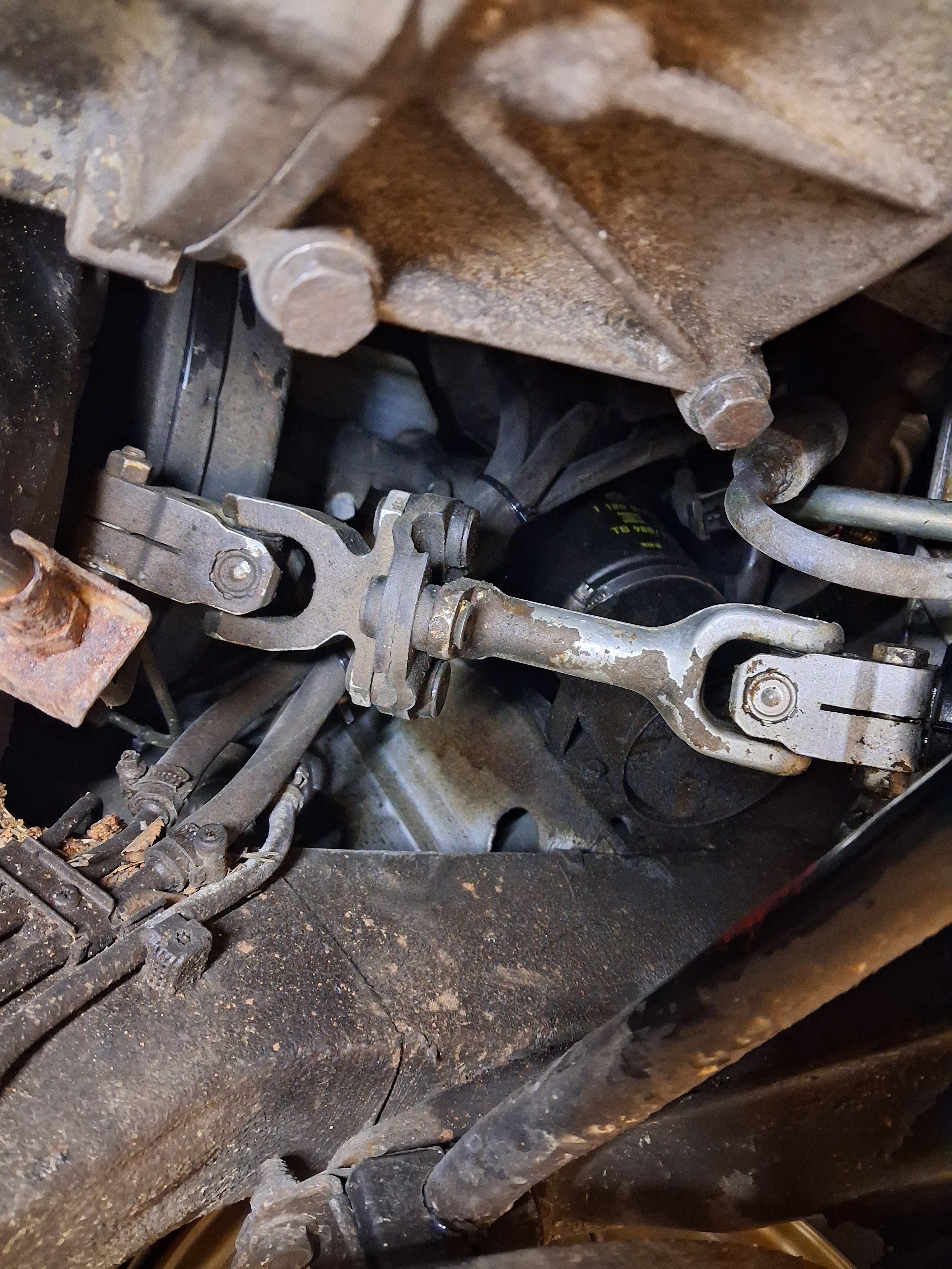

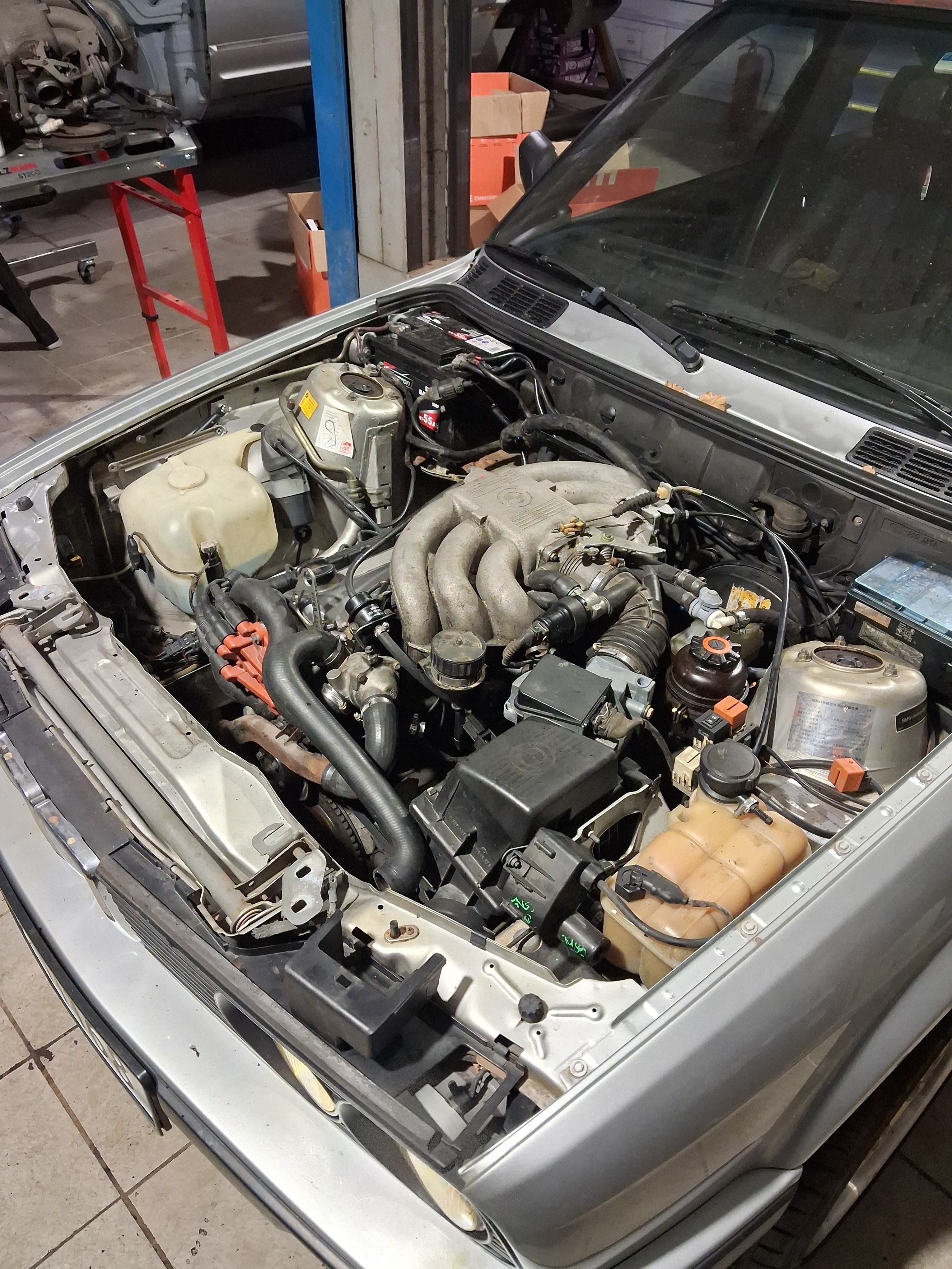

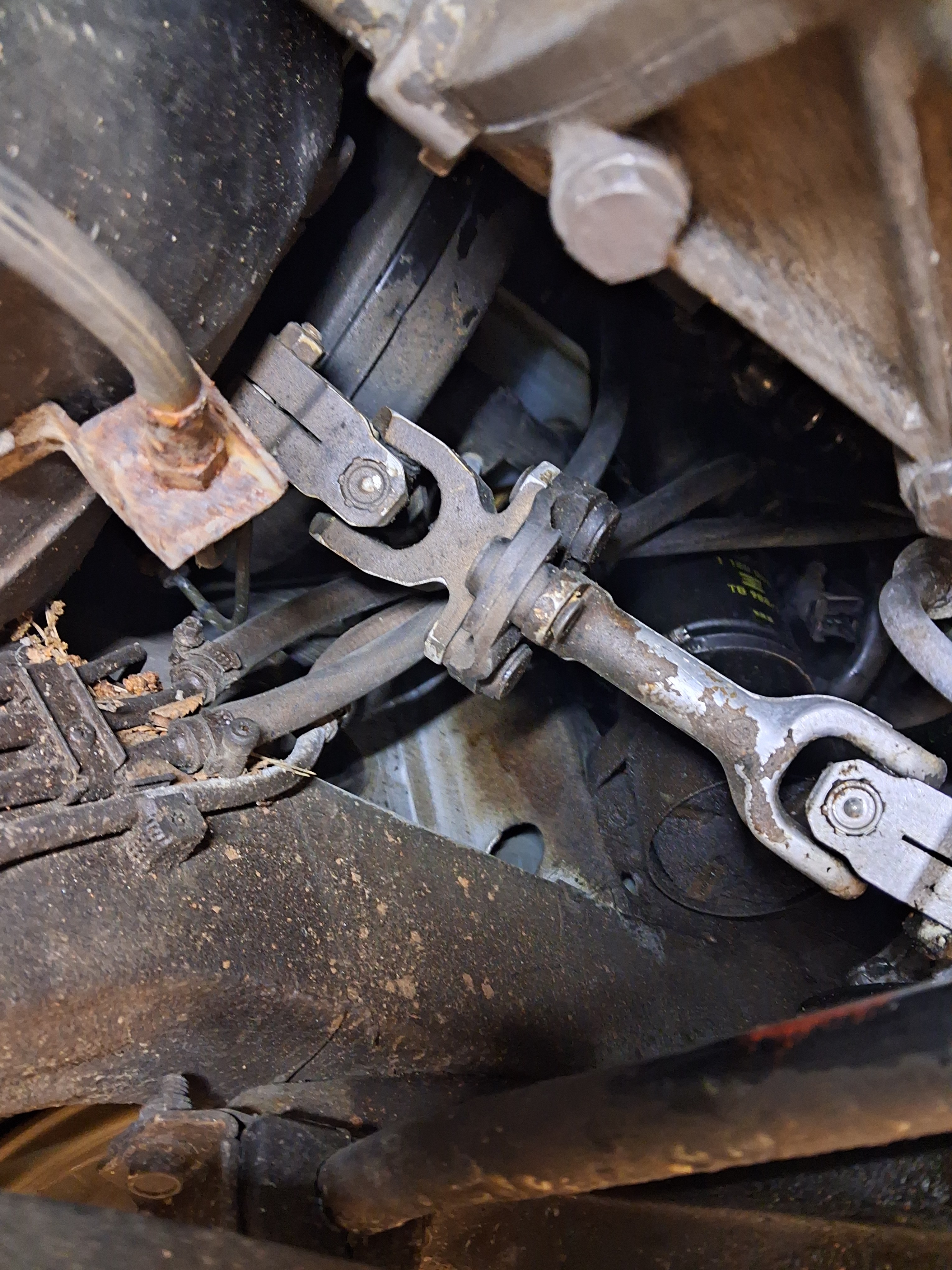

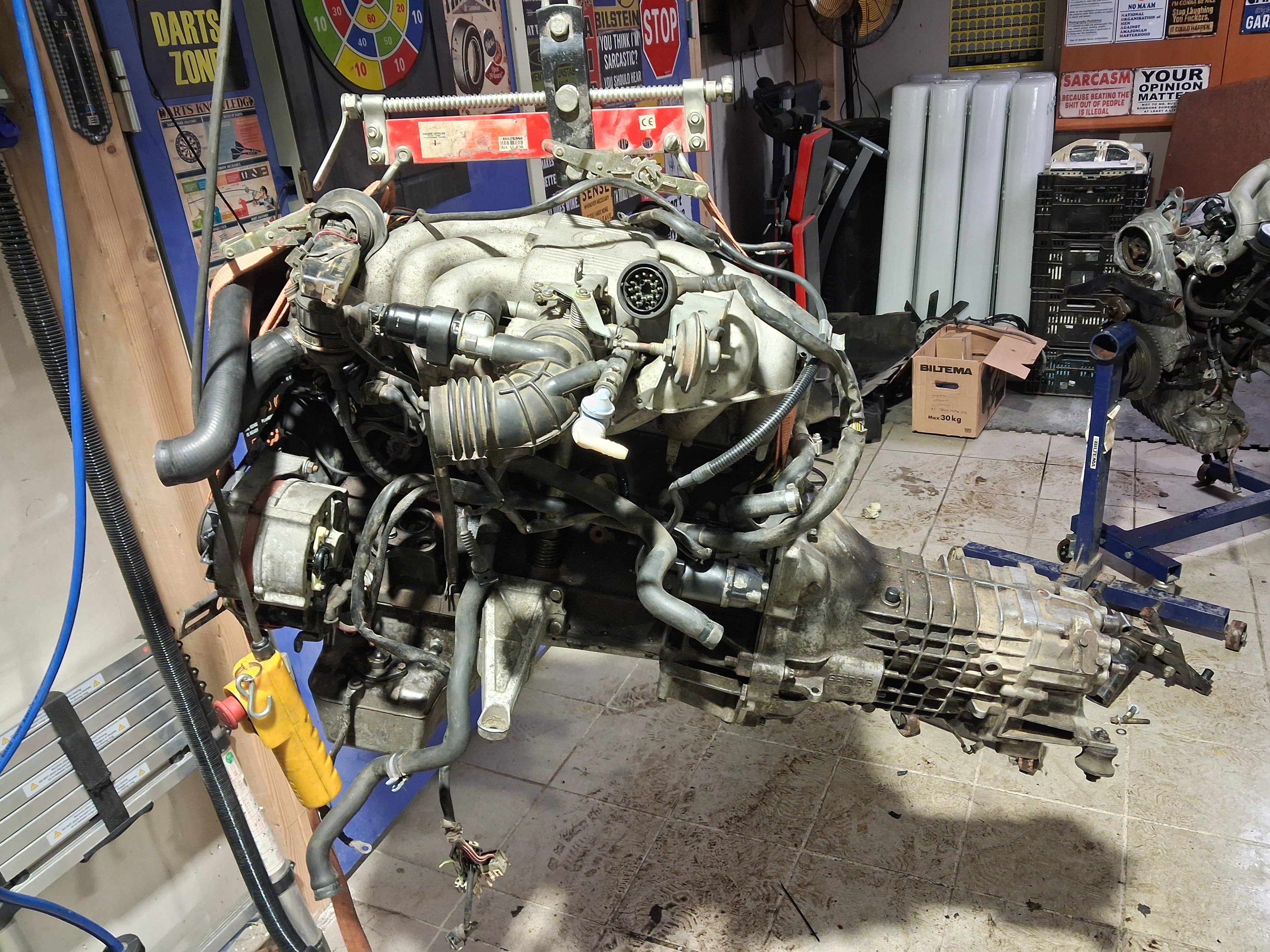

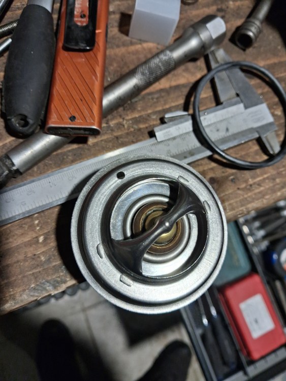

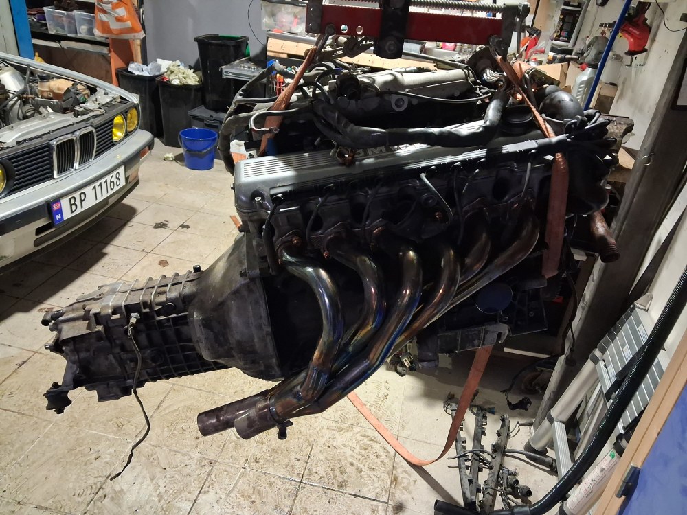

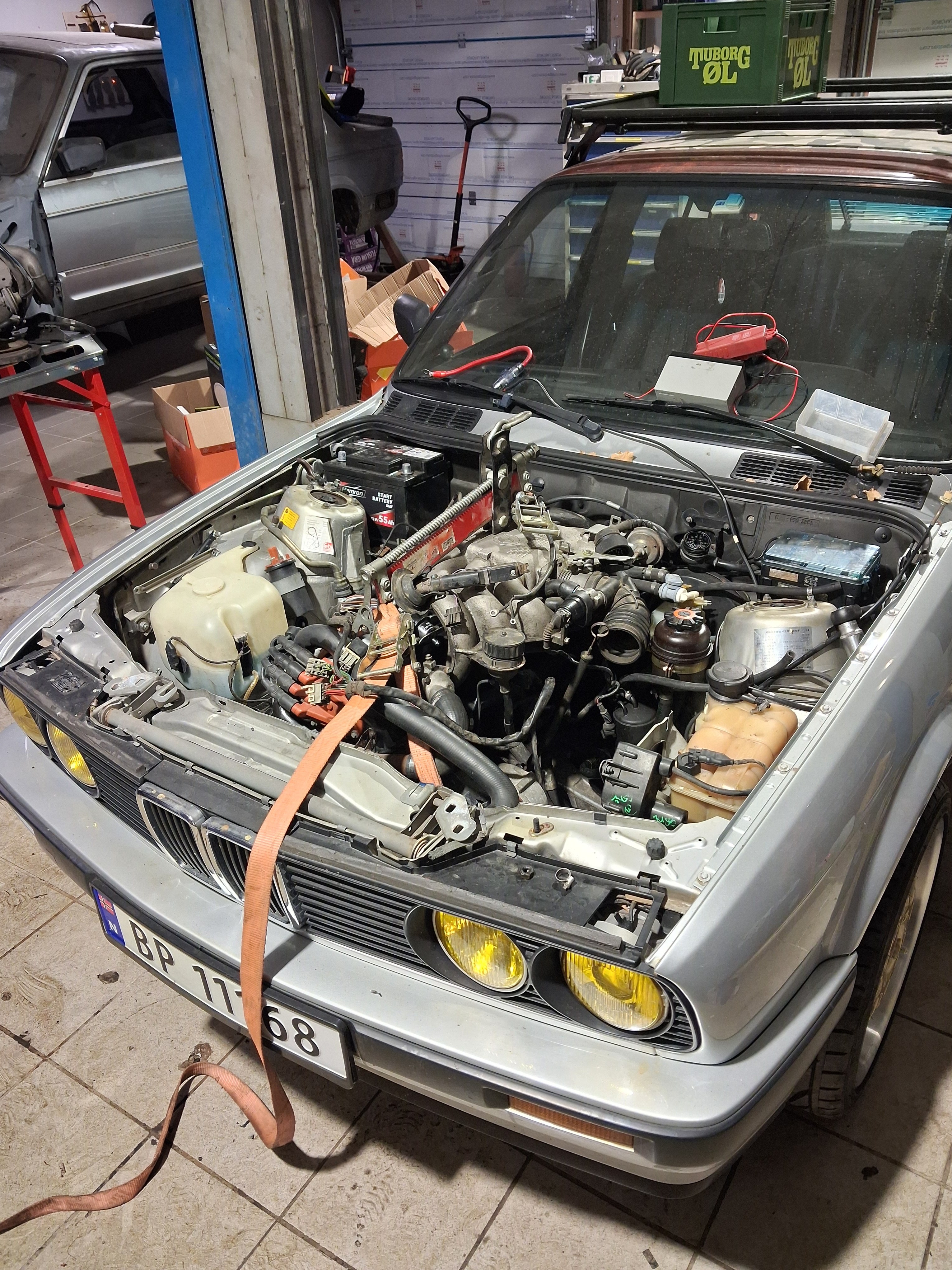

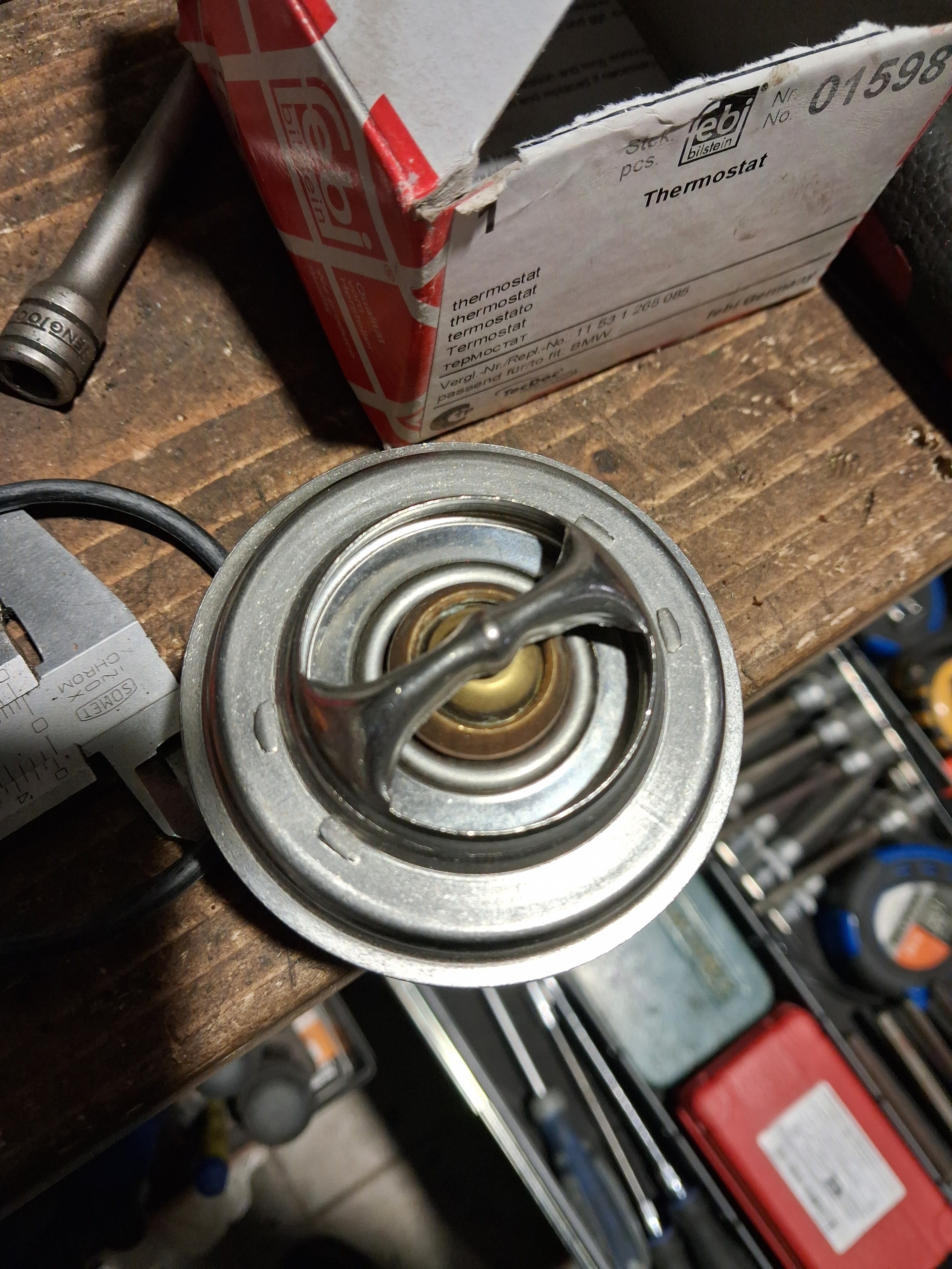

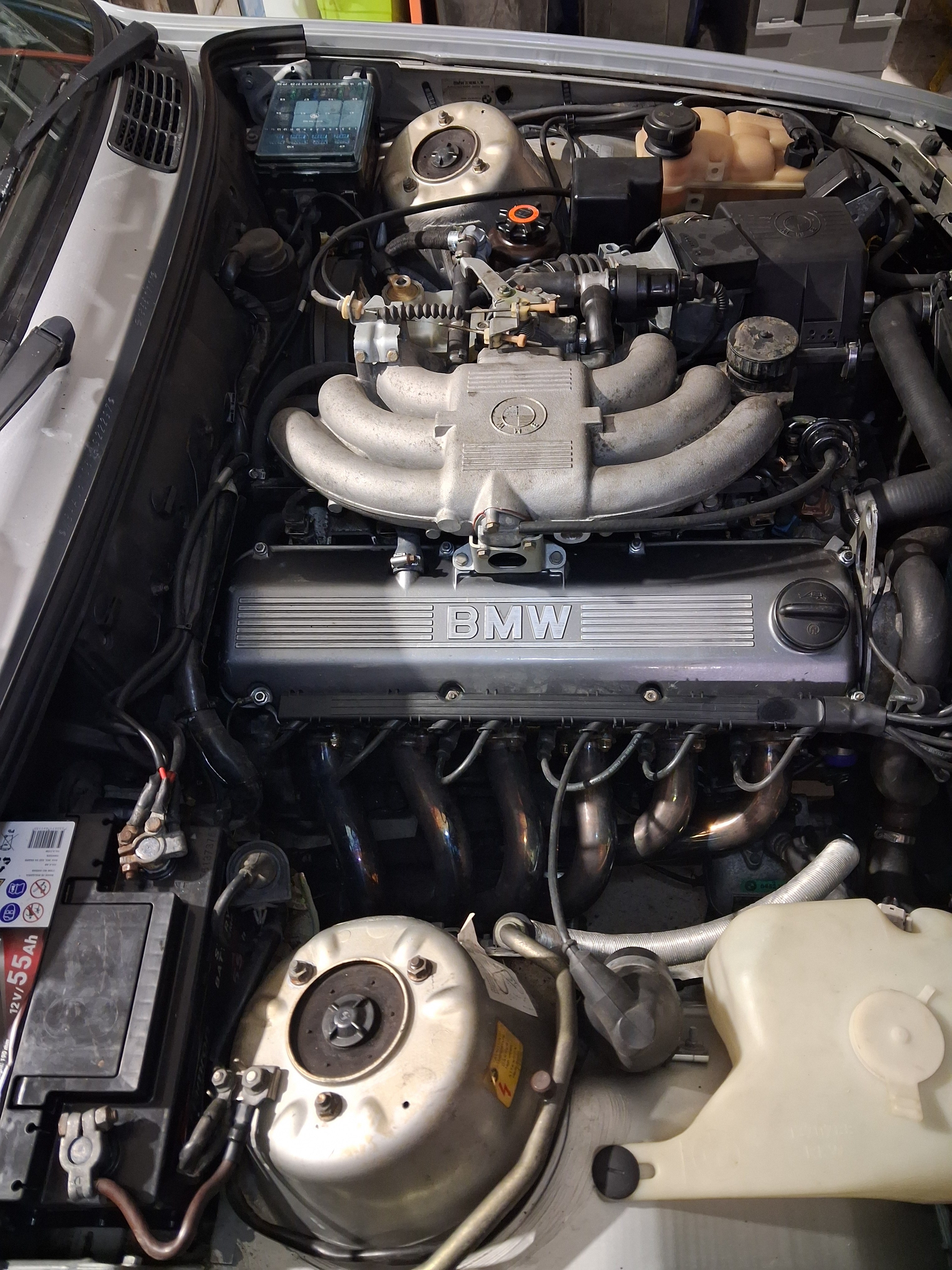

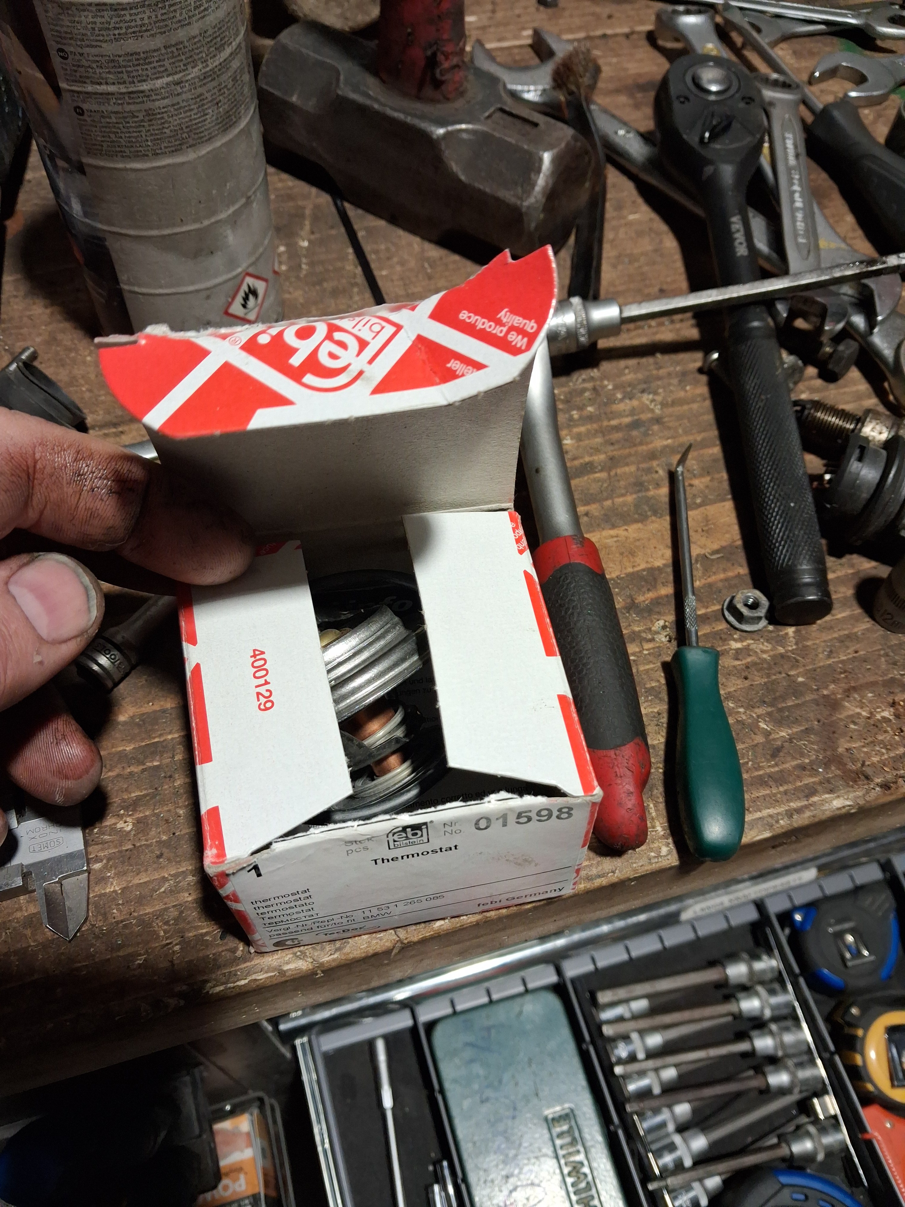

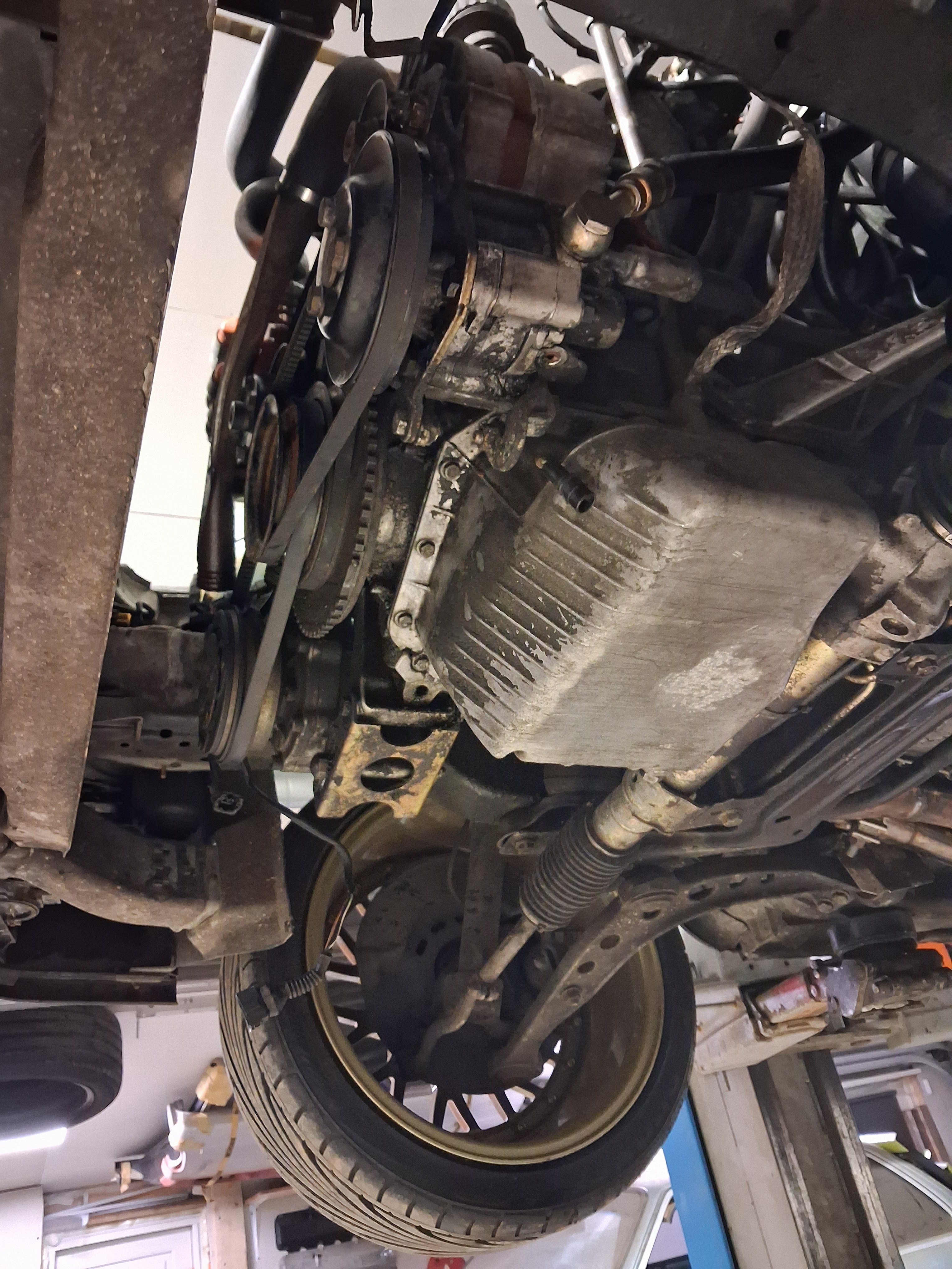

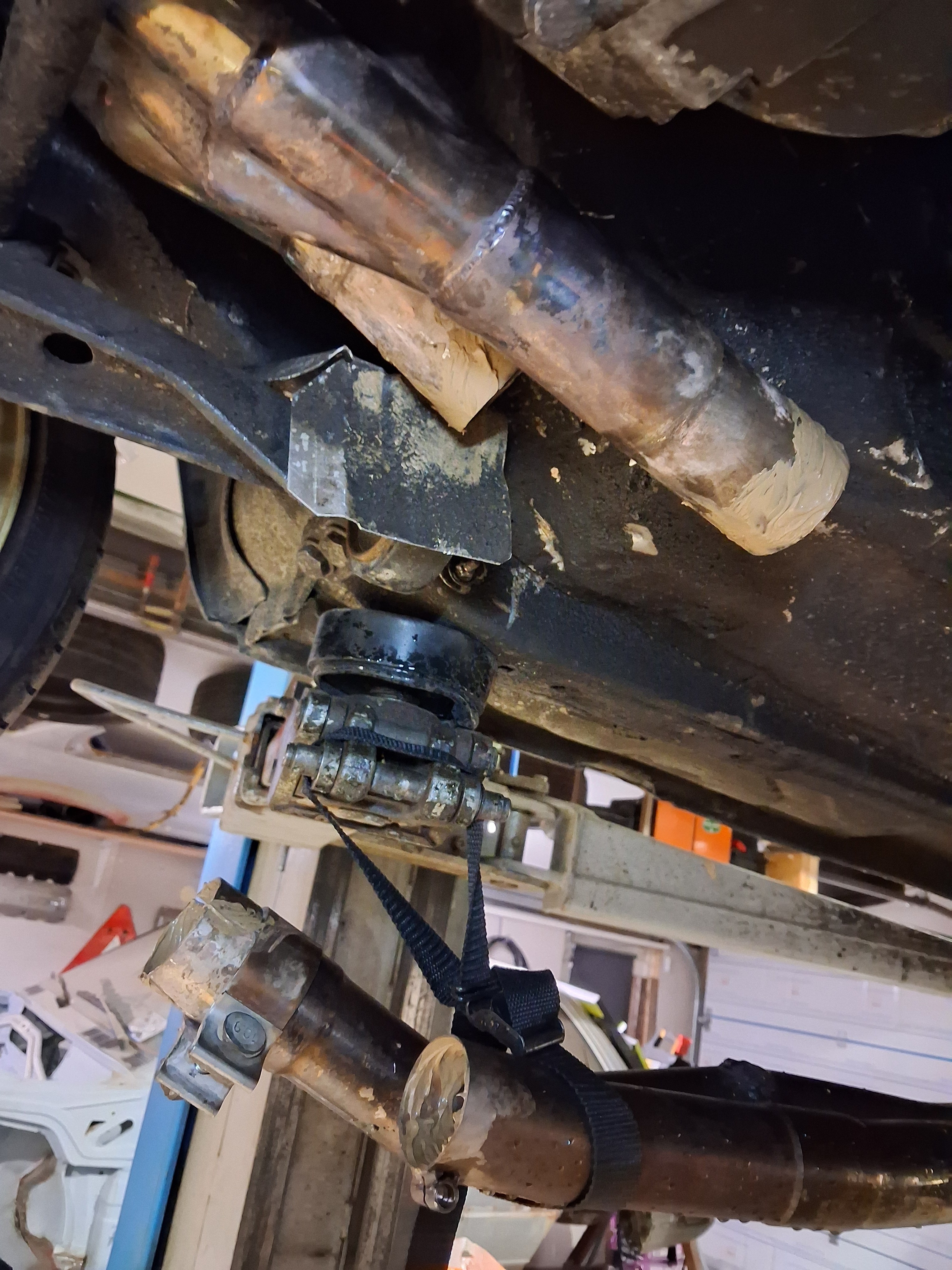

janerik171187 Skrevet Februar 26 Forfatter Skrevet Februar 26 Skjedd litt idag og. Satt sammen litt mer på kjølesystemet, fant fram en ny termostat Men den hadde ikke "luftehull" Så måtte ordne det. Er så mye lettere lufte med det 😆 Montert med luftehull oppover Fått den i talja igjen og fått på gir Fikk slengt den inn 😁 Er blitt dårlig til å ta bilder. Men fikk satt på giroverføring mellomaksel og sånnt. Eksos smurt inn i pasta så det blir tett. Eksos banka sammen. Må få bygd om til vbånd for litt lettere montering 😅 Ikke så mye igjen nå, satser på oppstart imorgen Montert servo og ac oppsettet igjen sveigis, KMT, HakonLimseth og 1 annen reagerte på dette 4
janerik171187 Skrevet Februar 27 Forfatter Skrevet Februar 27 11 timer siden, sveigis skrev: Går unna her ja 😊 Ikke lenge til oppstart nå vel ? Satser på idag fredag 😁. Er en liten raring av en motor da, så får se åssen den fungerer 😅, M20b23 med elektrisk fra facelift, innsug og dyser fra b25. Ecu/lmm fra 320i. Mulig jeg må krype til korset og finne fler 320/323 dyser og sette på de. Burde funke ok da. Har vørst case datasprut liggende 😁 sveigis reagerte på dette 1

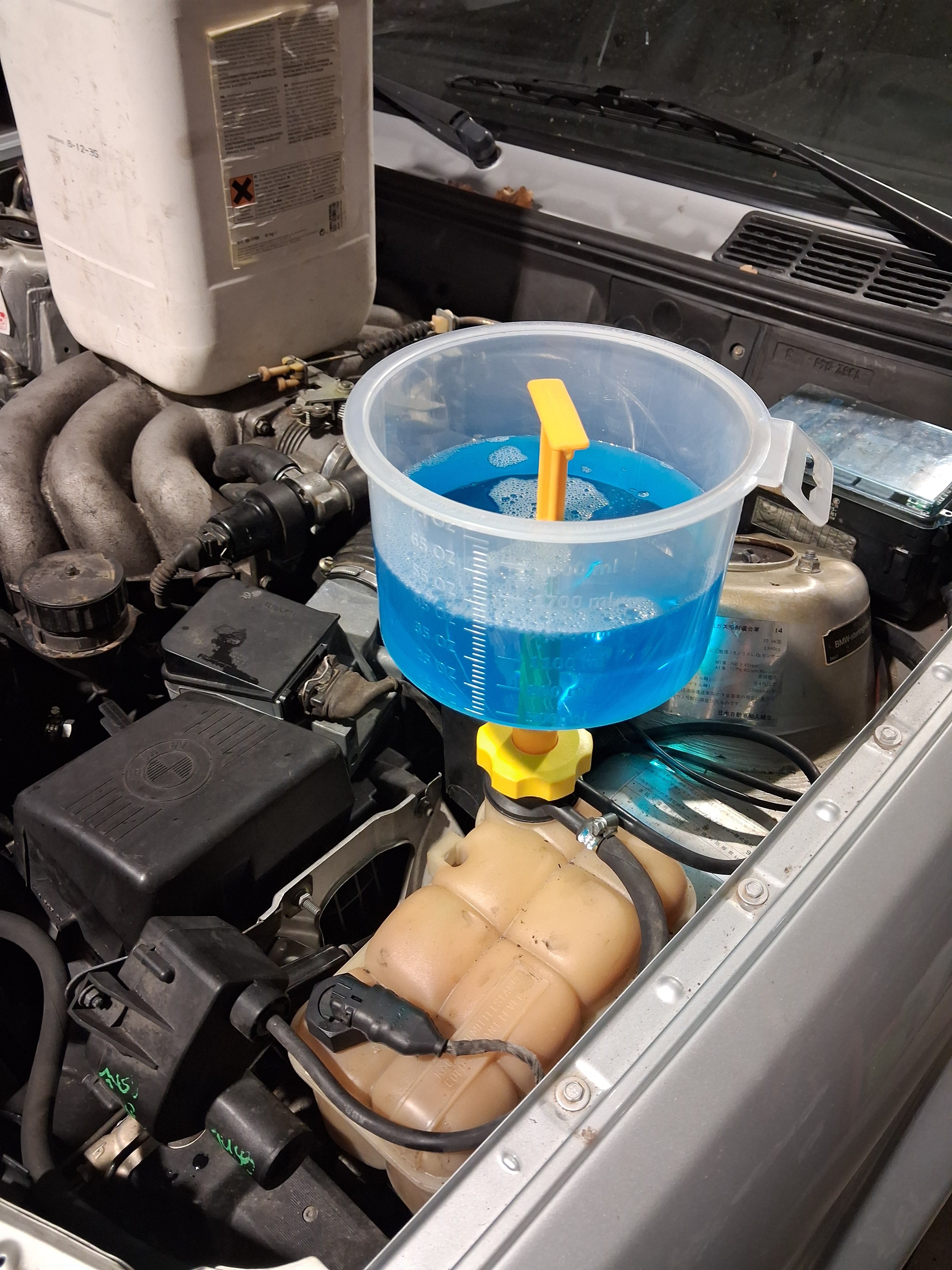

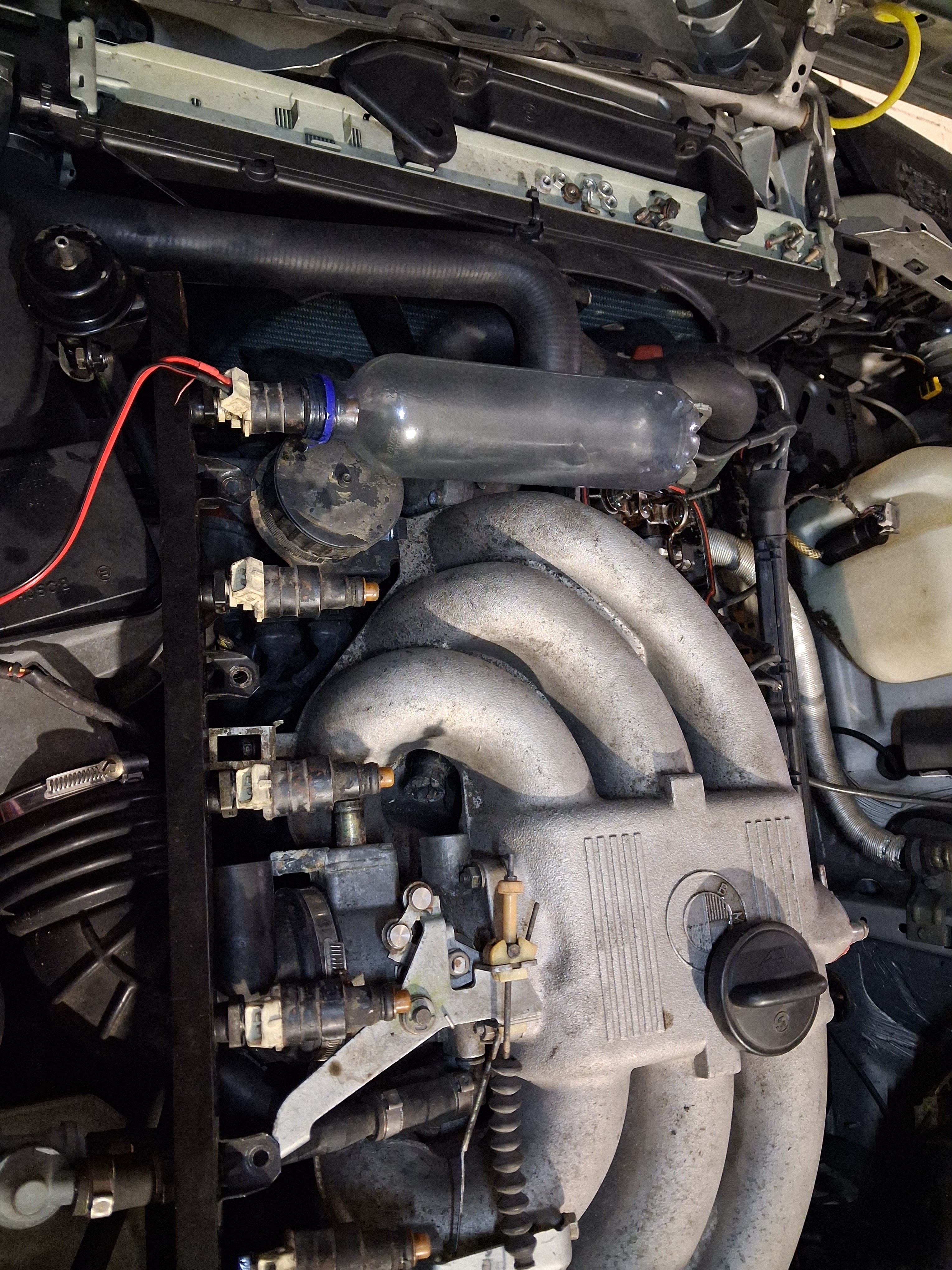

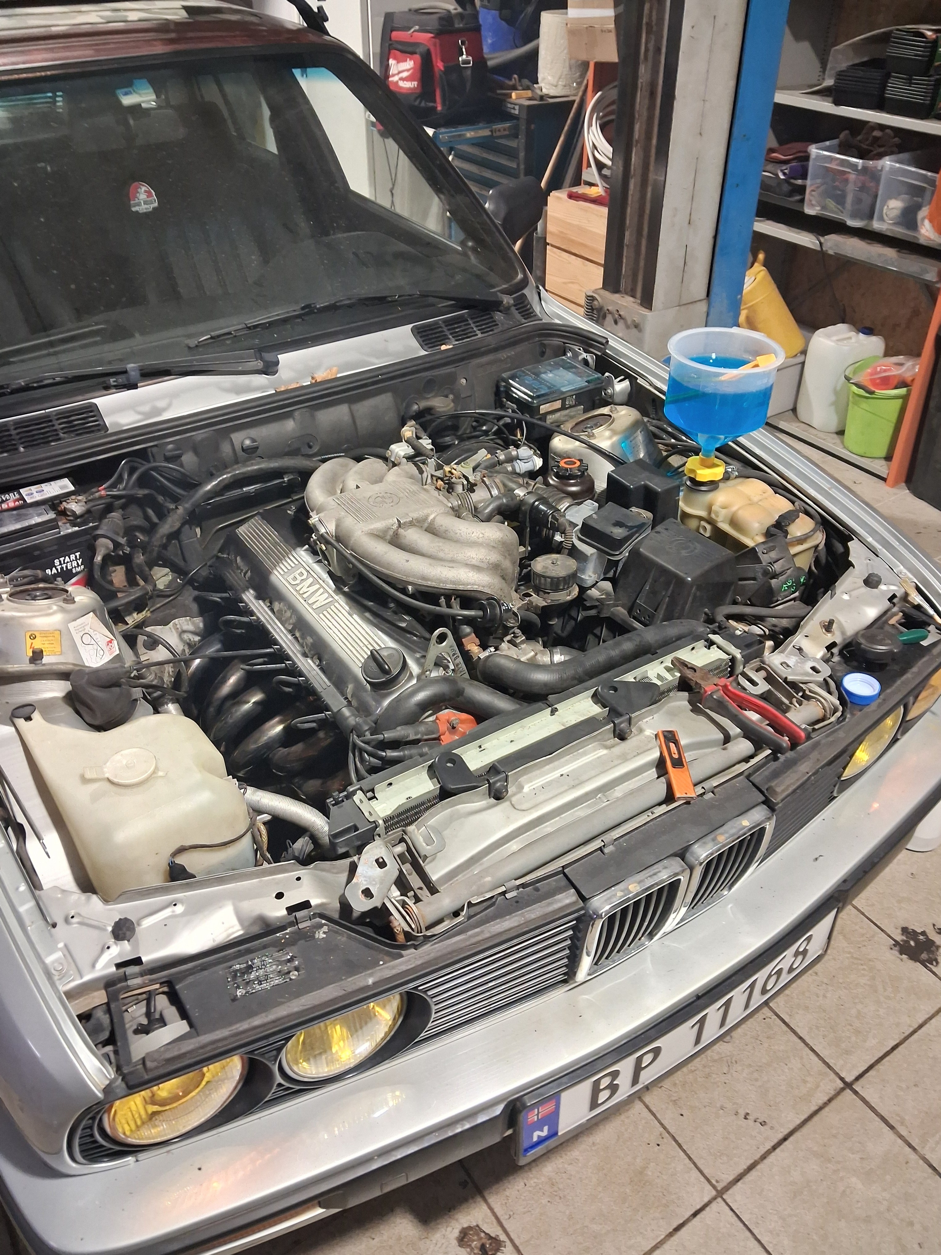

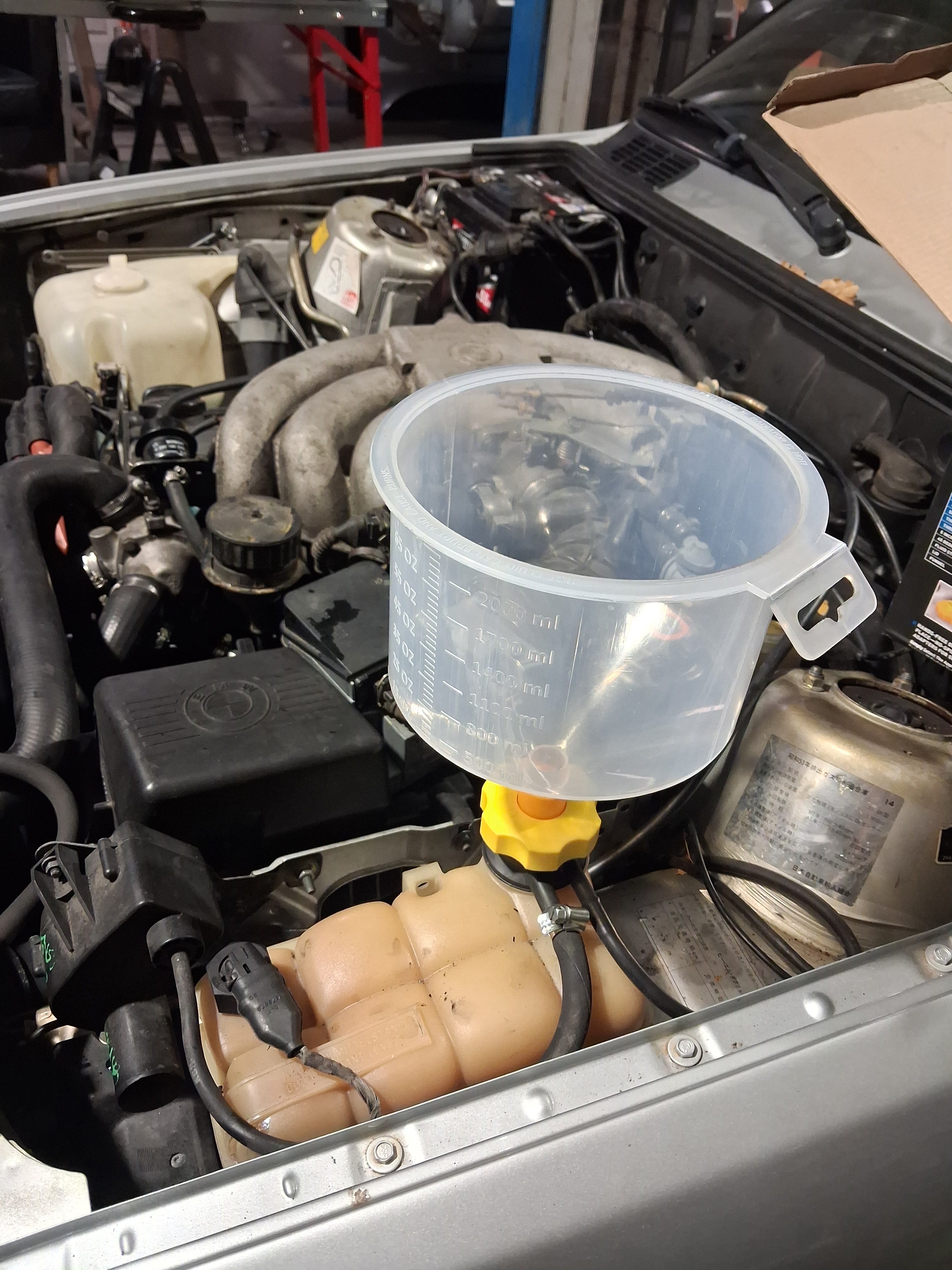

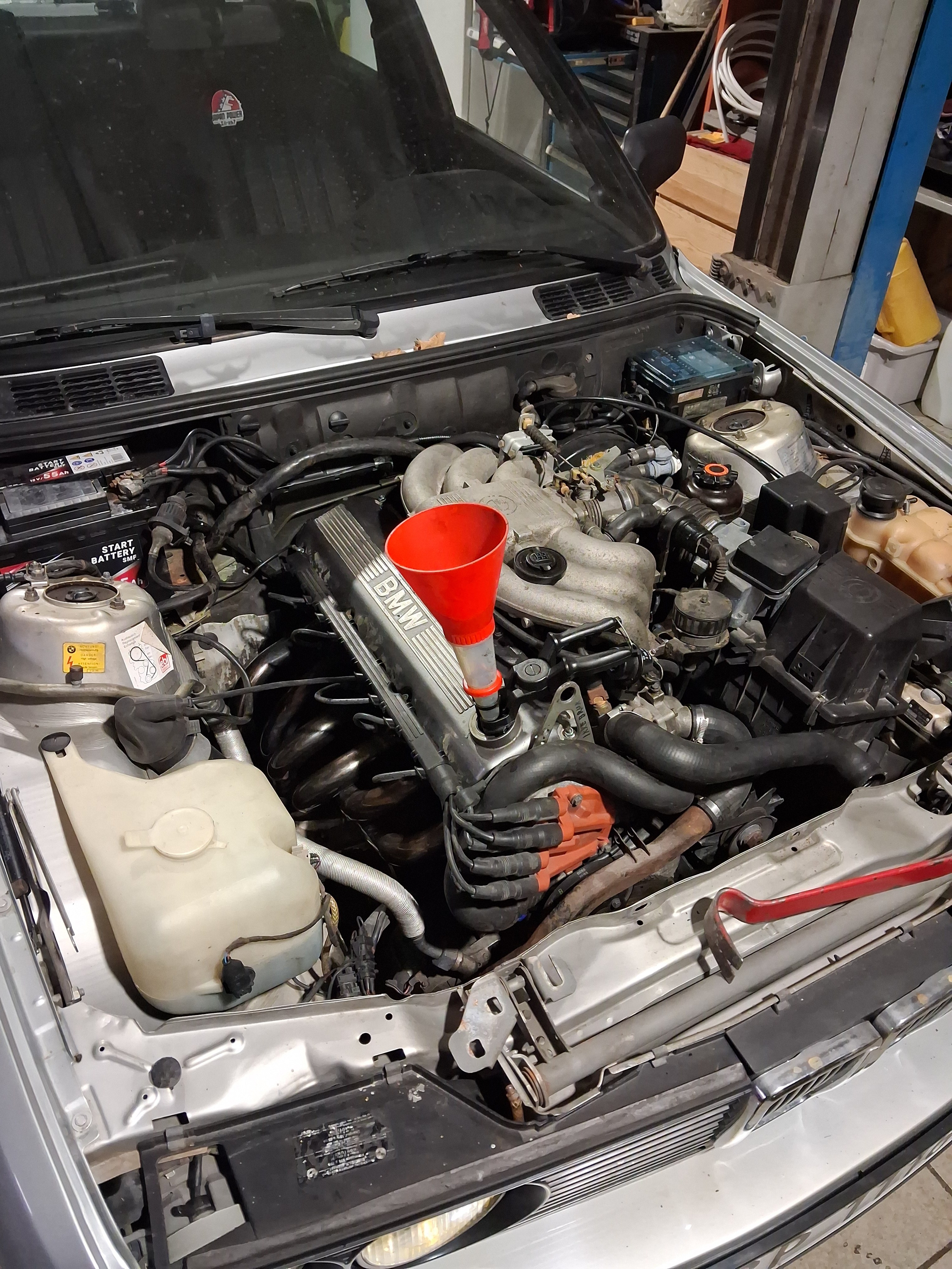

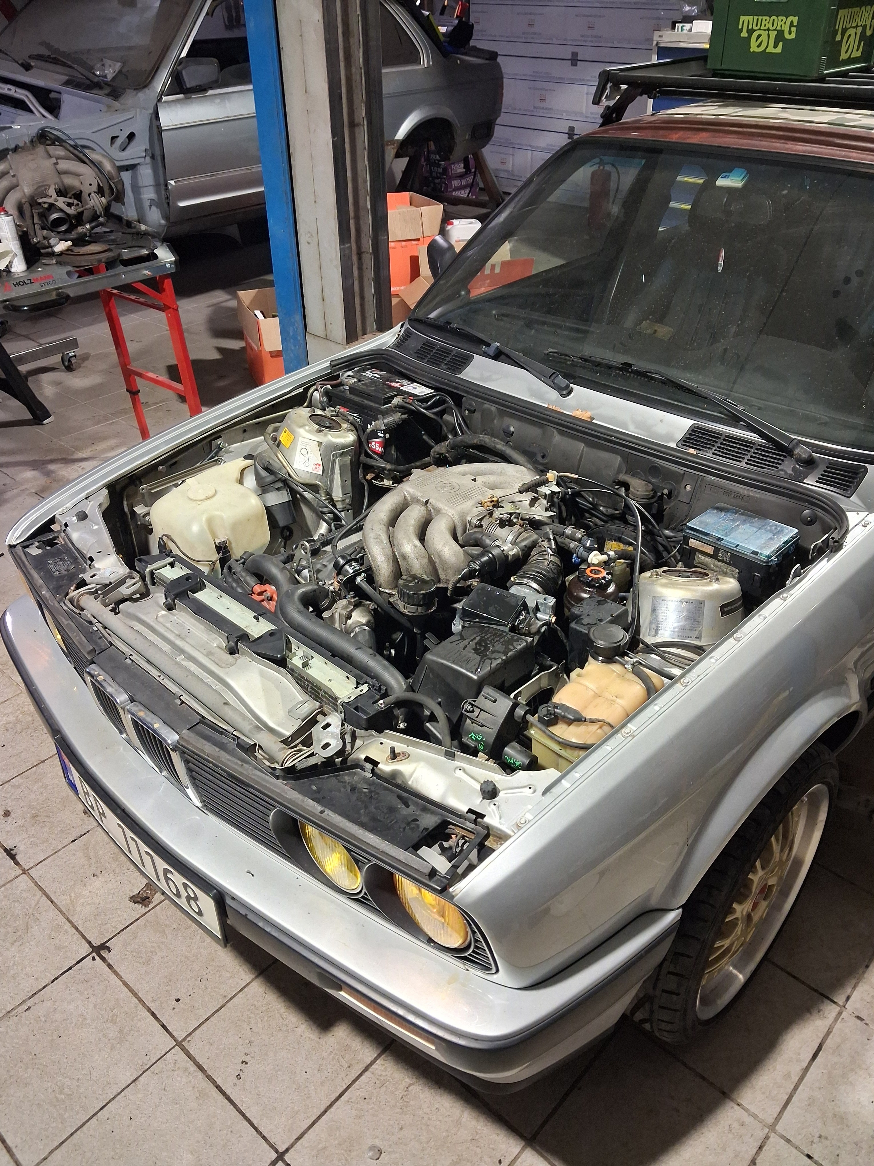

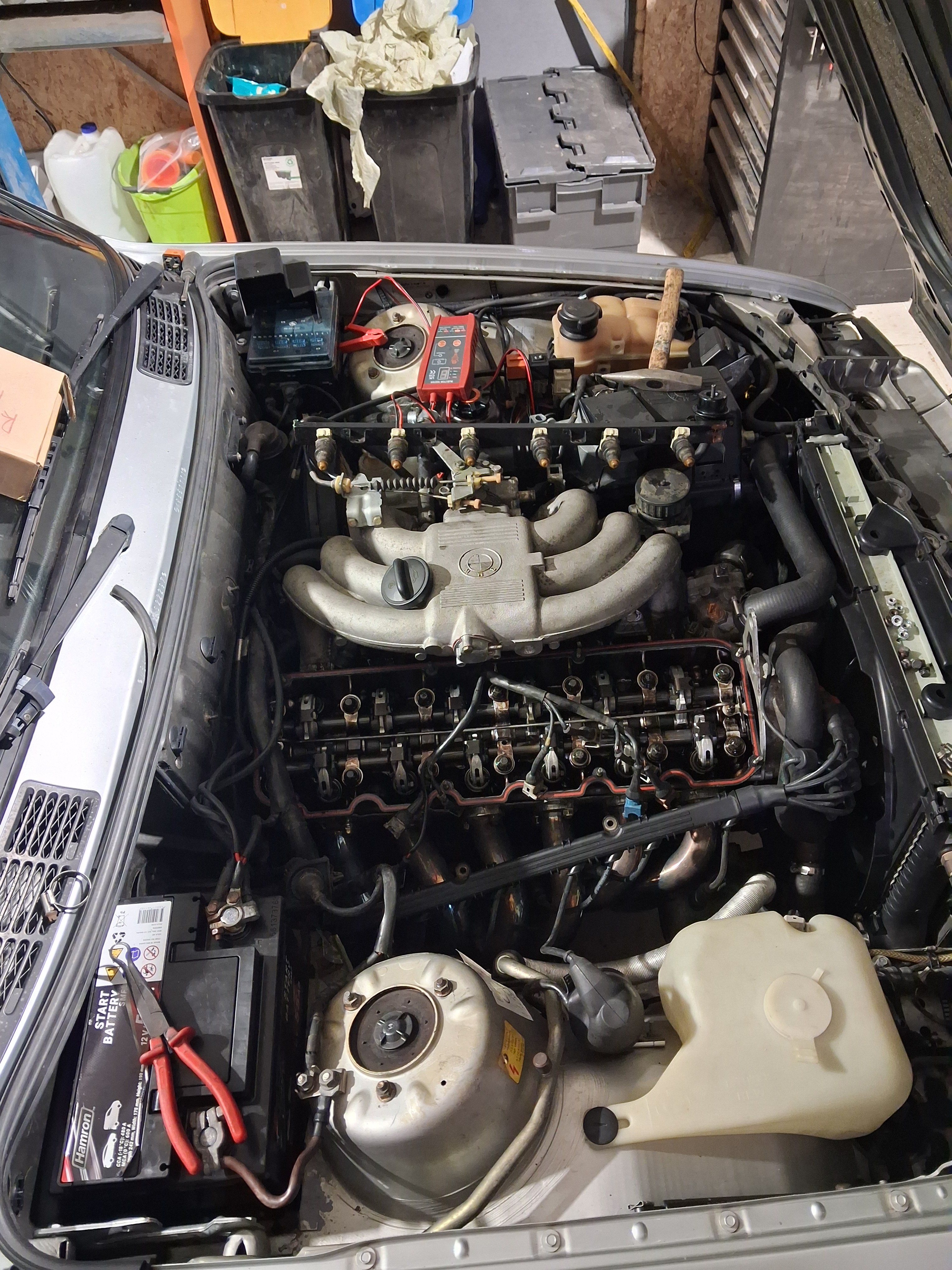

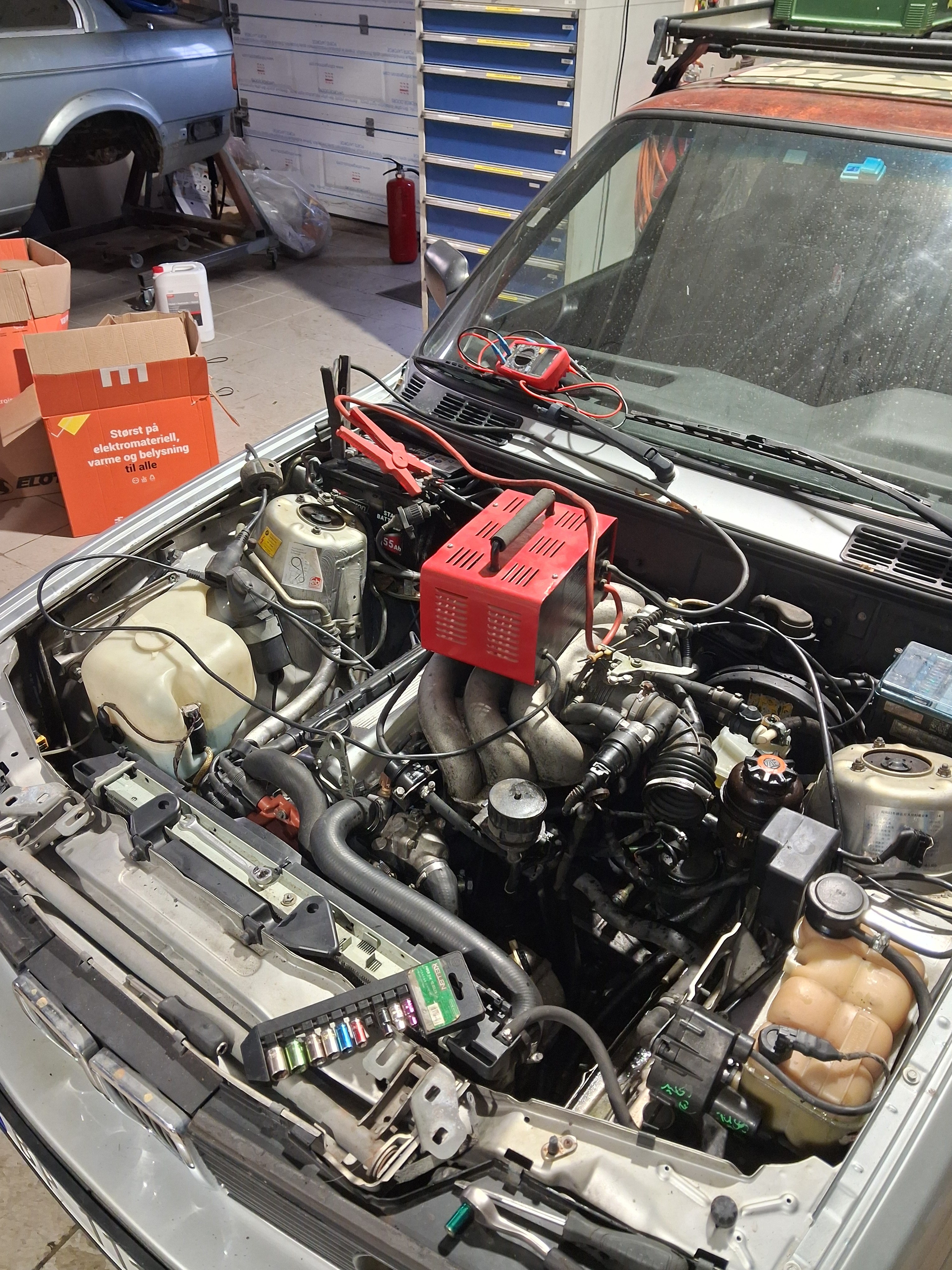

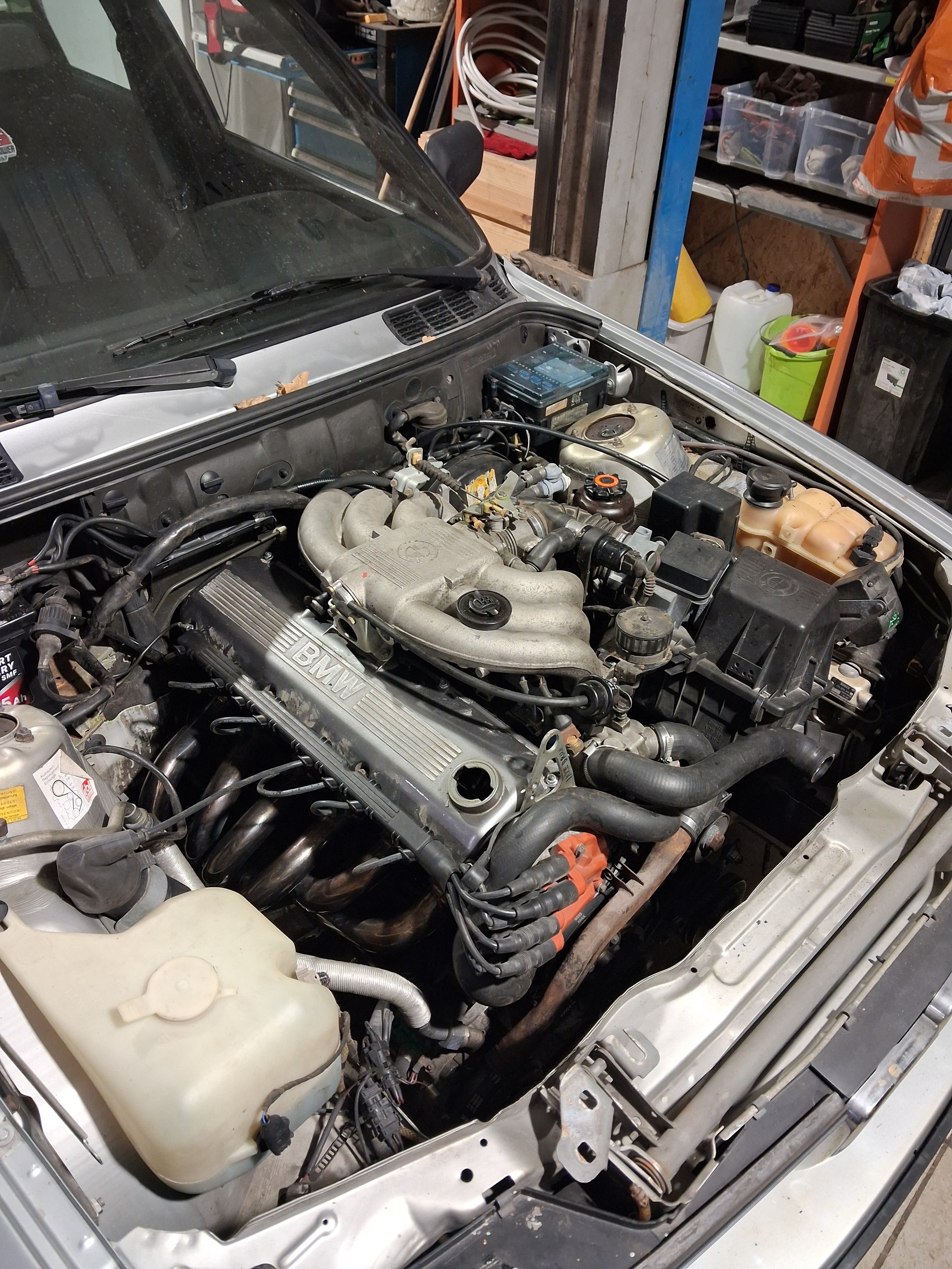

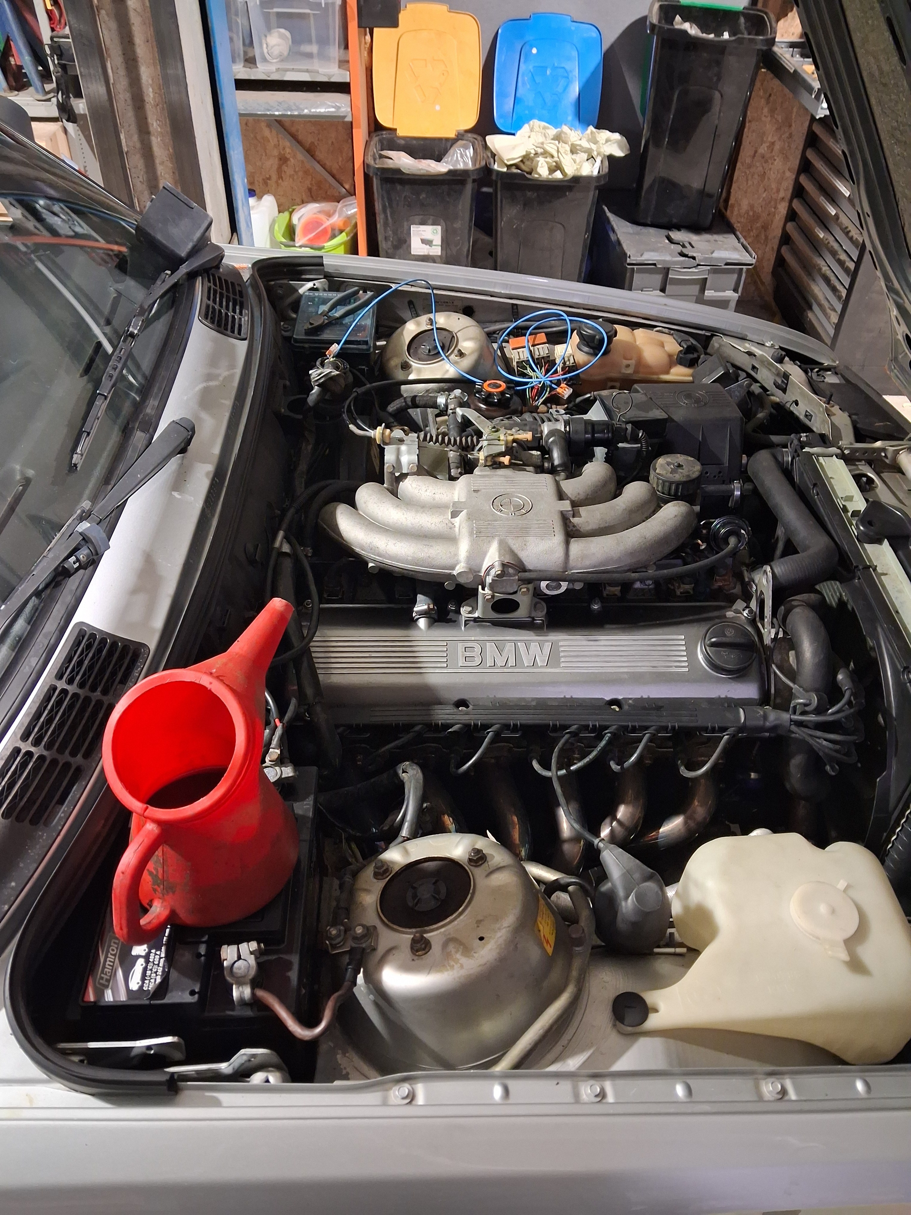

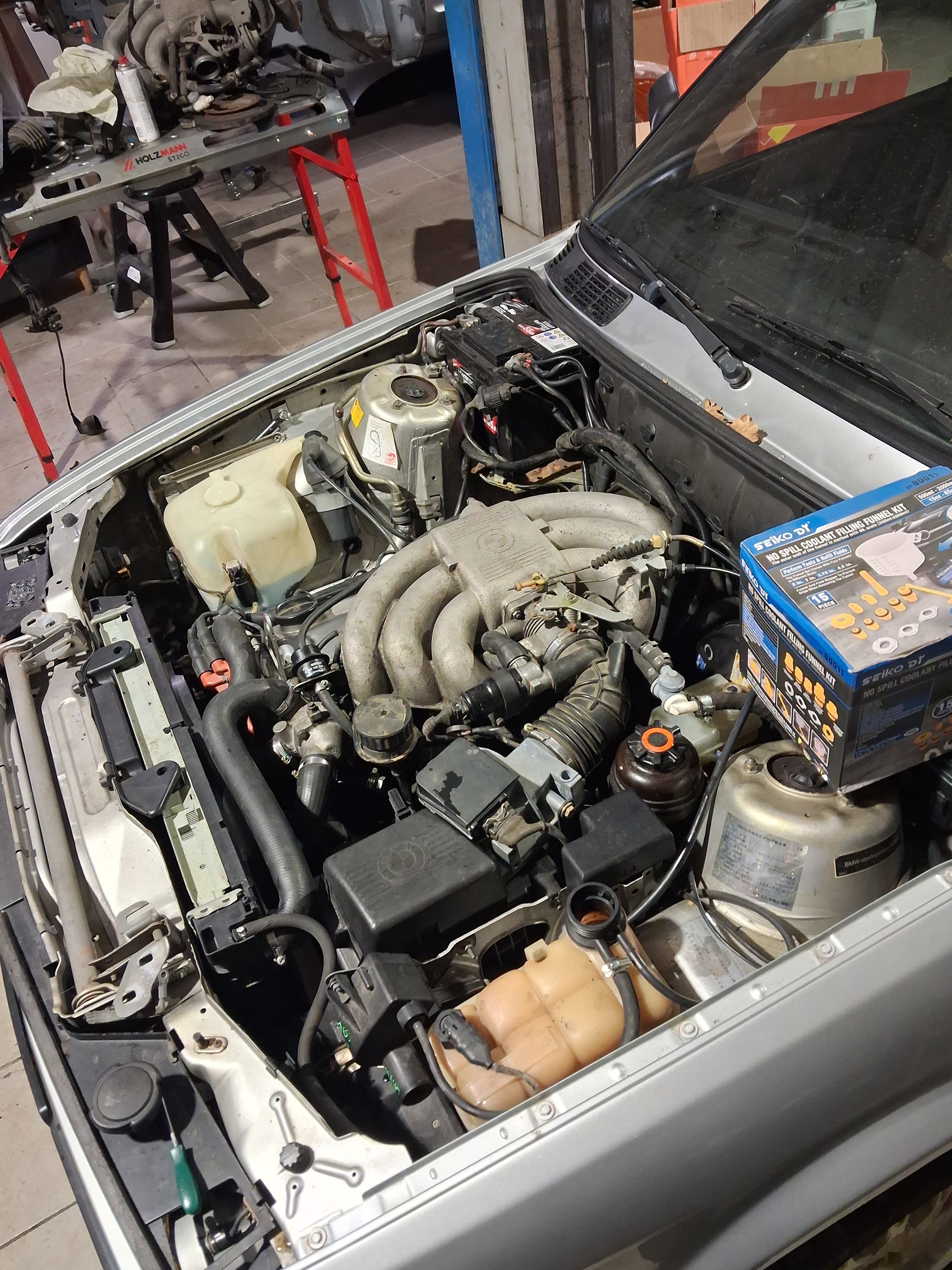

janerik171187 Skrevet Februar 27 Forfatter Skrevet Februar 27 Fikk gjort litt idag og. Fått koplet alt Mer verktøy fra temu for å fylle på olje uten å søle 😁 Klart for teststart Mer temu verktøy for å tvangskjøre bensinpumpa så det er fuel i railen før jeg setter inn rele og prøvestarter Starta som at den ble kjørt igår, gikk så fint atte. Men ingen kjøleveske så måtte stoppe 😆 20260227_173414.mp4 Dro på biltema for å handle glykol, de hadde rød som var basert på samme glykol som blå så ble til at jeg handlet det. Men hadde nok blå fra før så ble til at jeg bruker det nå for denne gang. M20 bør vel egentlig ikke ha noe imot rød da er en del alu i den. Men de fleste har vel brukt blå. Enda mer temu verktøy, kjekt når man skal fylle kjøleveske Ble bra, lufta seg ganske lett Høres frisk ut. Teste litt på vei imorra da er tint godt her, men må vel vaske godt etterpå 20260227_203916.mp4 HakonLimseth, KMT og sveigis reagerte på dette 3

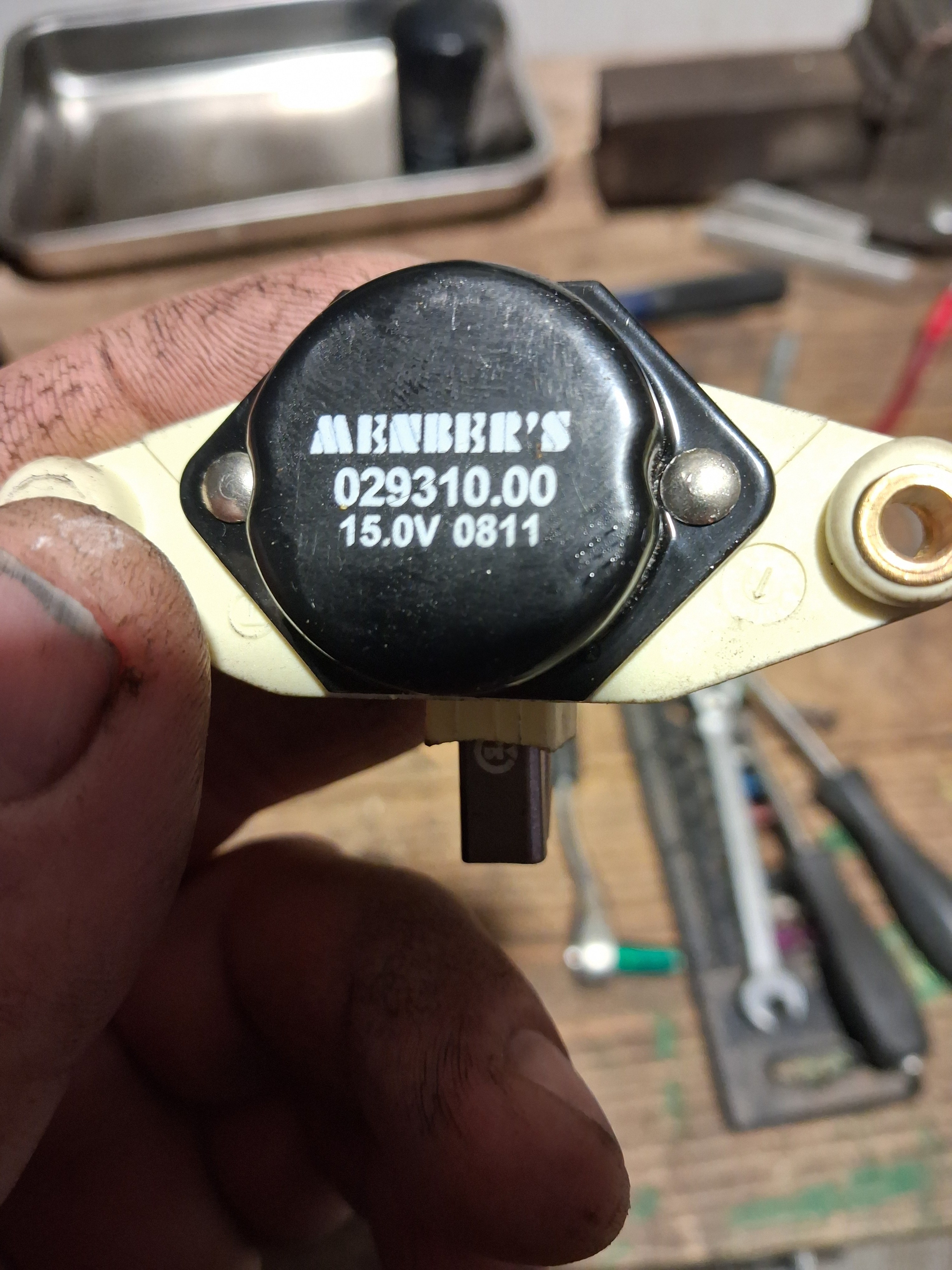

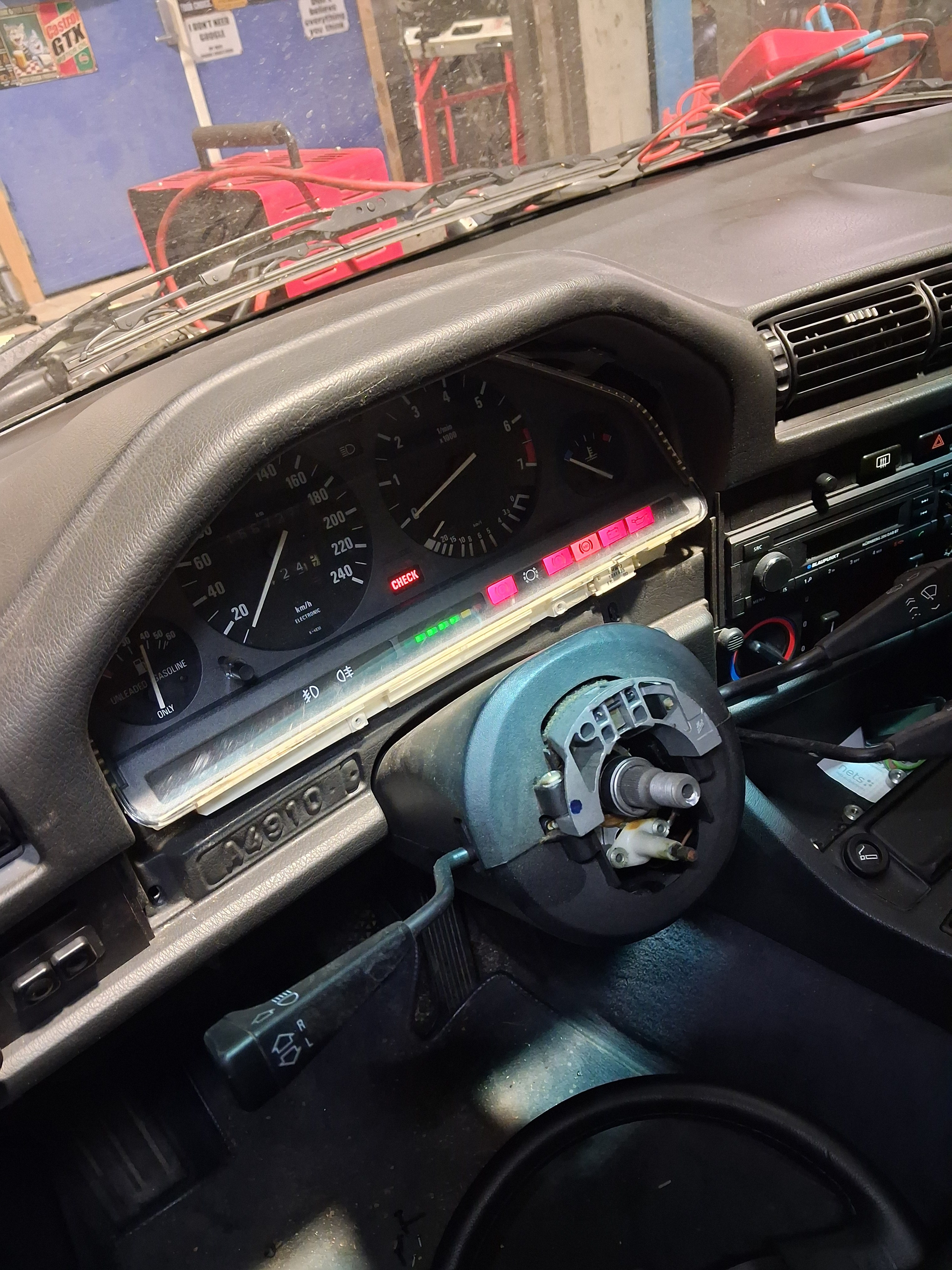

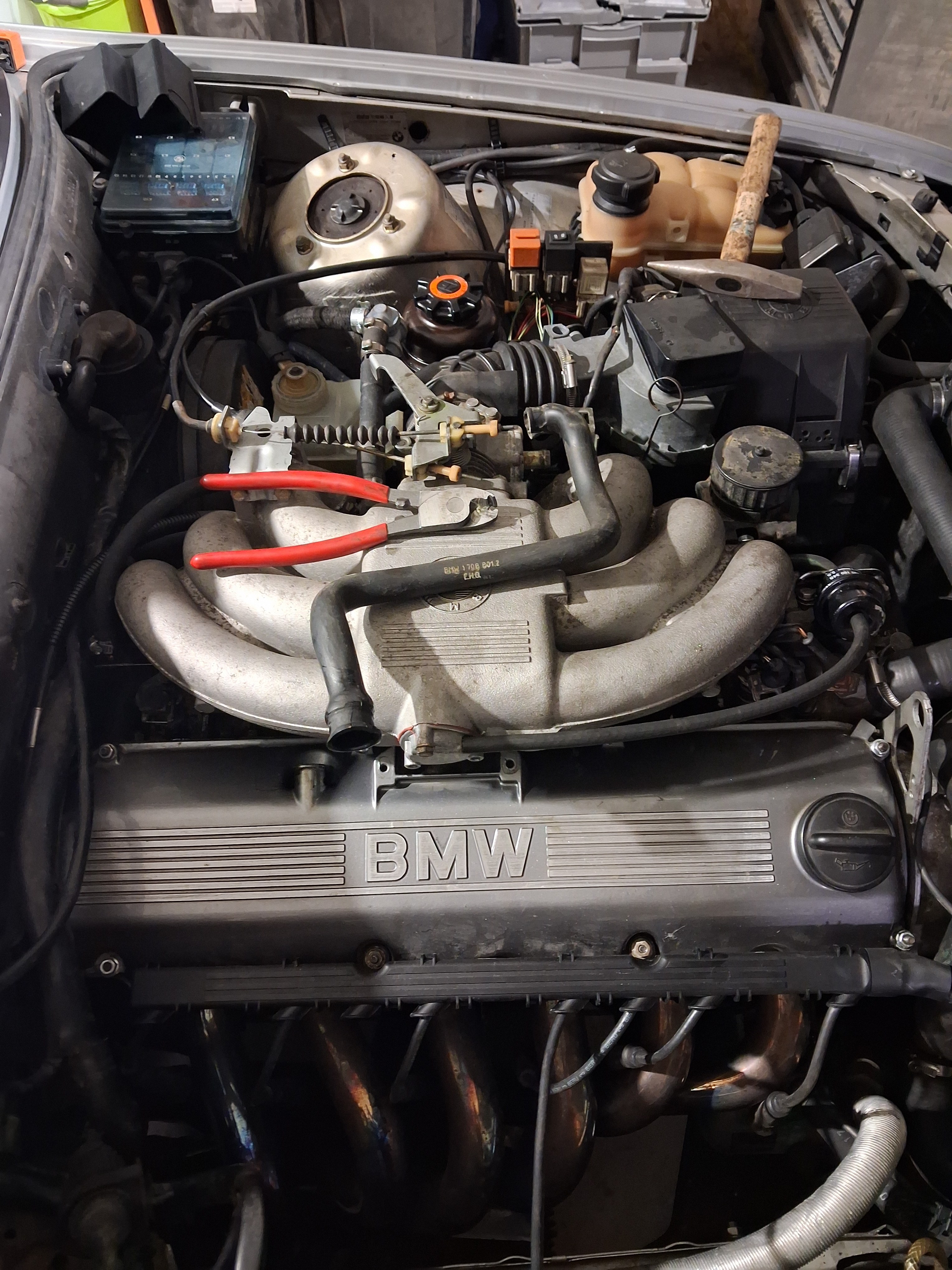

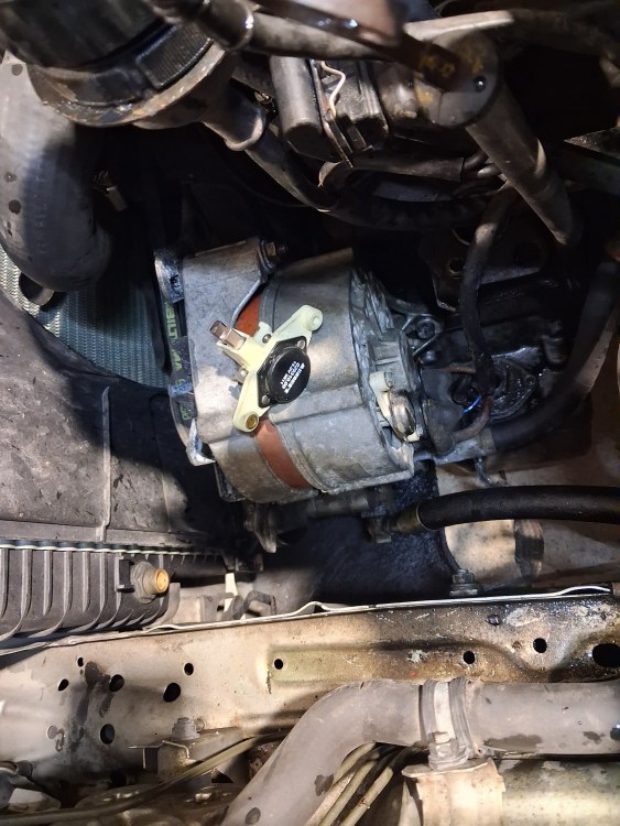

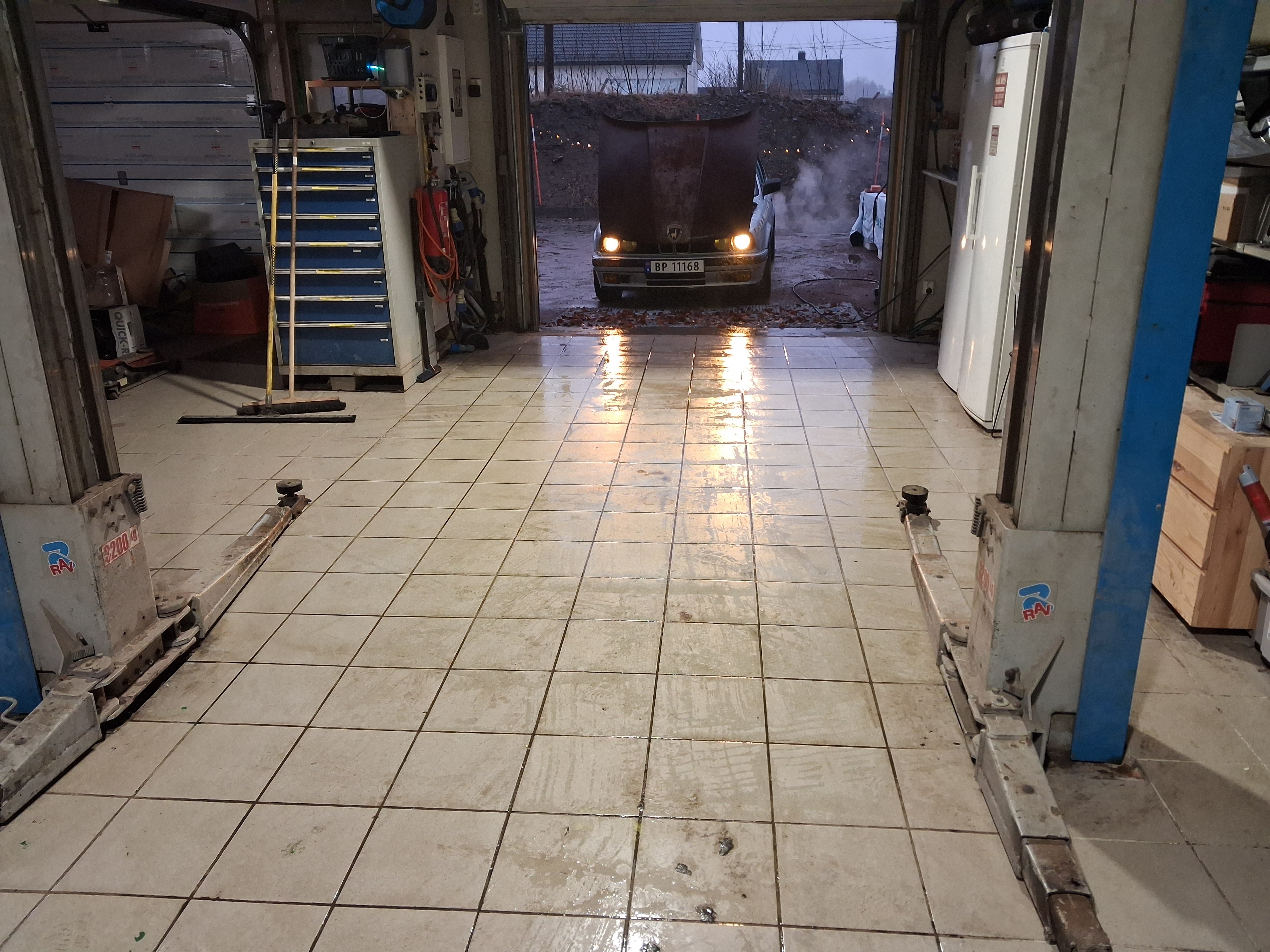

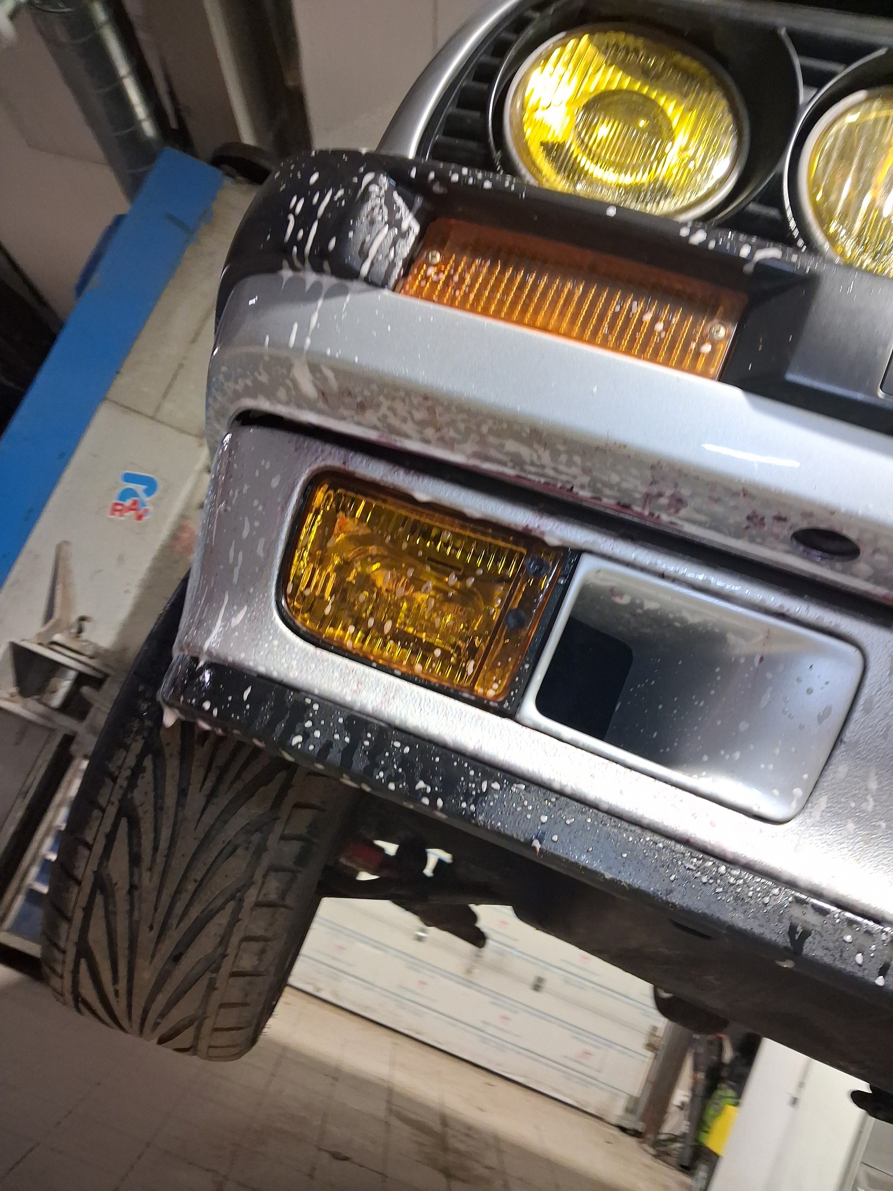

janerik171187 Skrevet Februar 28 Forfatter Skrevet Februar 28 Dagens økt. Skulle starte den men var ikke nok strøm 😅, så da at ladelampe, nei det har jeg ikke, Bytta da tilbake til biltema regulatoren som sto på dynamo. Nye fungerte tydeligvis dårlig, ladelampa fungerte som den skulle med biltema'n. Da hadde den ladet litt så fikk start. Montert alt rundt instrument igjen Ute god og varm, klar for testtur Virker frisk 20260228_125356.mp4 Ble gode 2mil nesten, fungerte strøkent. Dro meget godt helt til sperra, akkurat sånn en m20b23 skal 😁 20260228_131718.mp4 Har dog fått abs lampe, tror ikke abs likte helt når jeg brukte bil som testbenk av instrumenter i bukken, da fronthjula ikke gikk rundt men bakhjula gikk rundt (testa speedo). Får se på det senere. Spyle etter tur i litt salt, dog halvtørre veier her nå. Varmtvann må til 😁 20260228_132738.mp4 Spyla over bruksbilen samtidig når varmtvannsvaskeren var ute Har litt ting jeg må ordne før våren ennå, bytte diff bla da 168diff er ikke glad i større motor enn 2liter. Har selvfølgelig det liggende, må bare bestemme meg for hvilken utveksling jeg vil bruke. KMT, KKME30, sveigis og 2 andre reagerte på dette 5

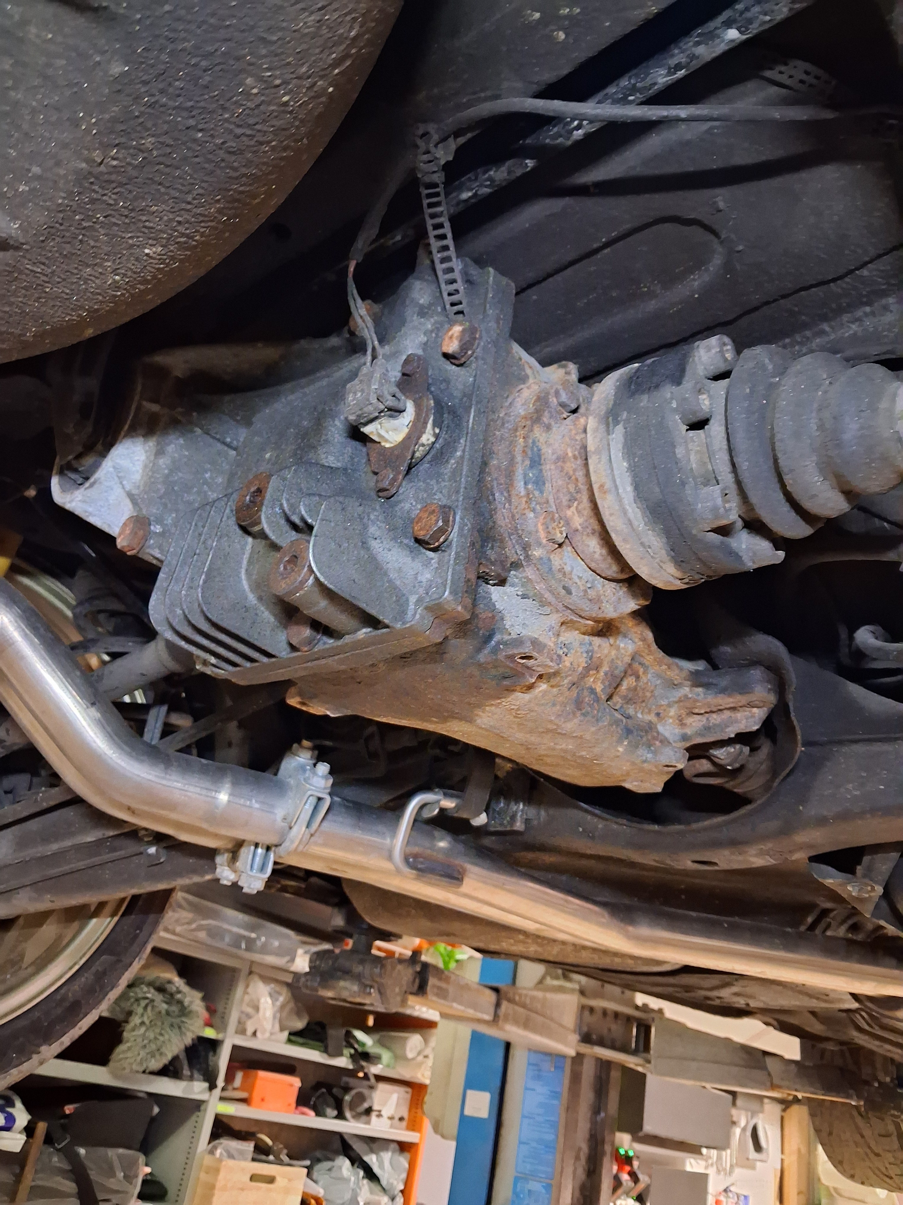

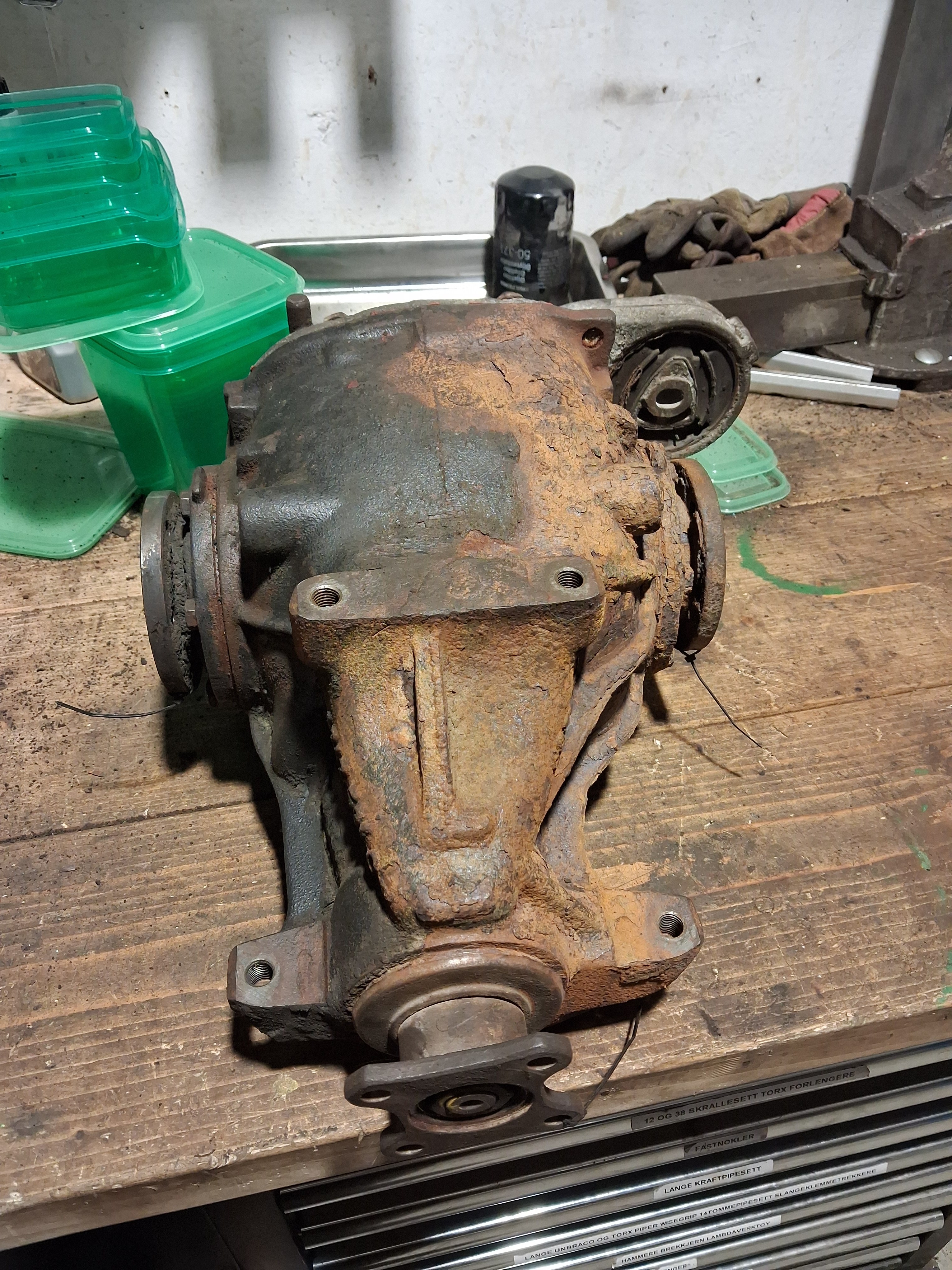

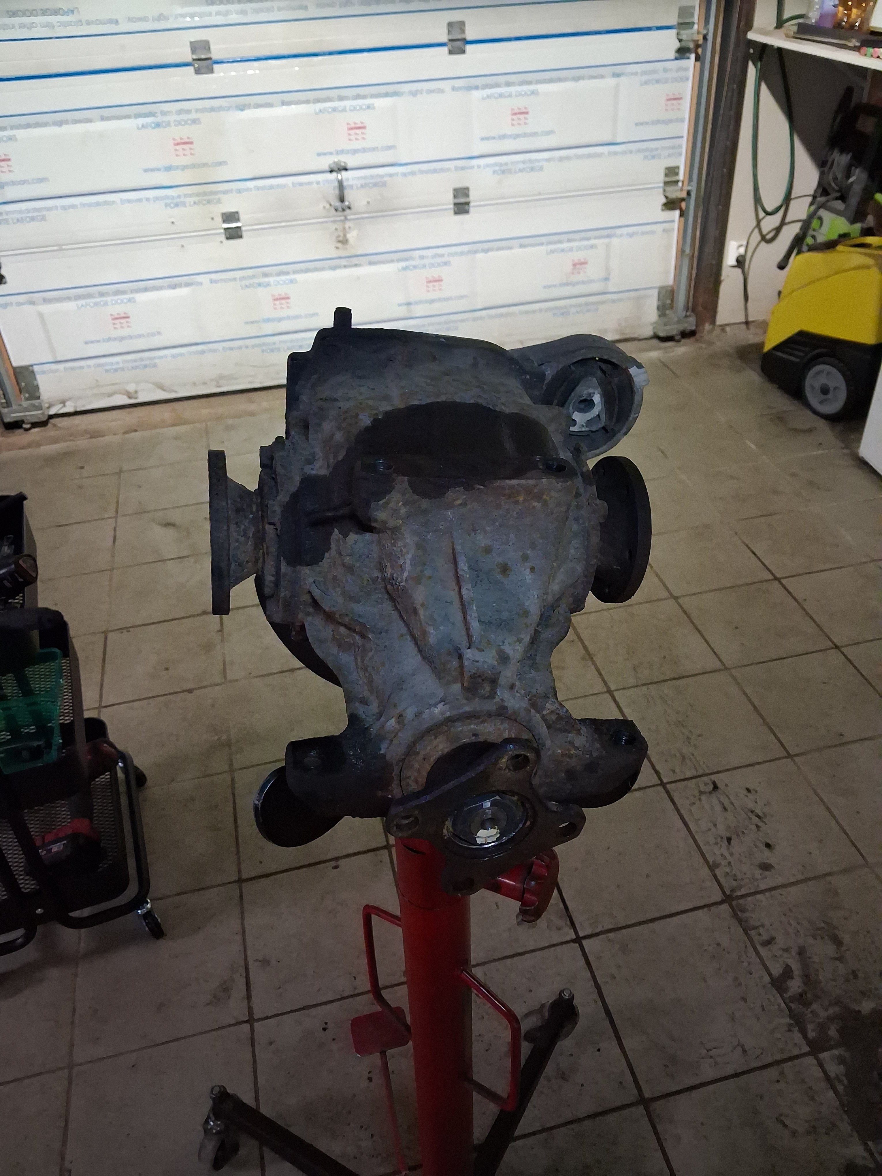

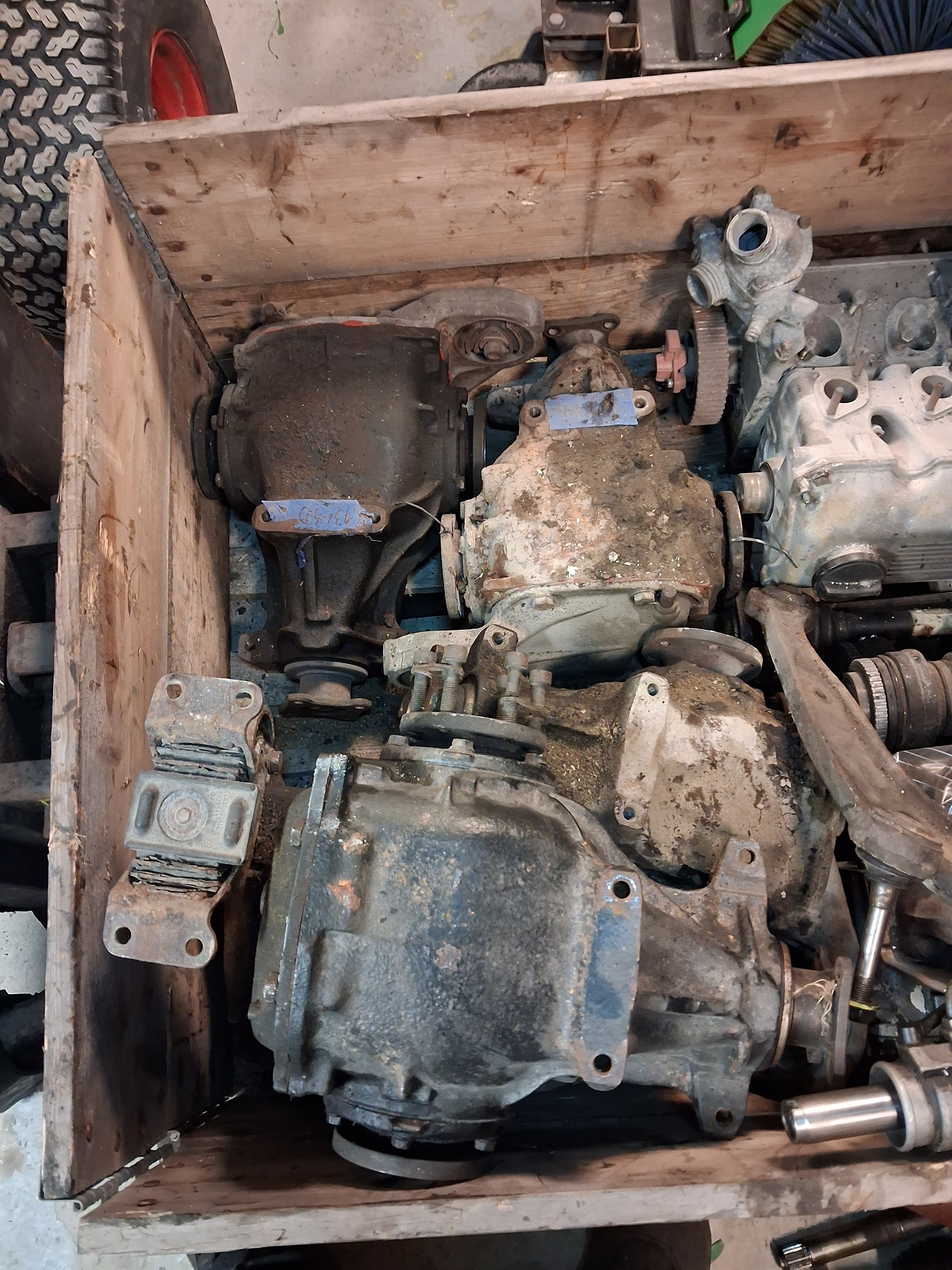

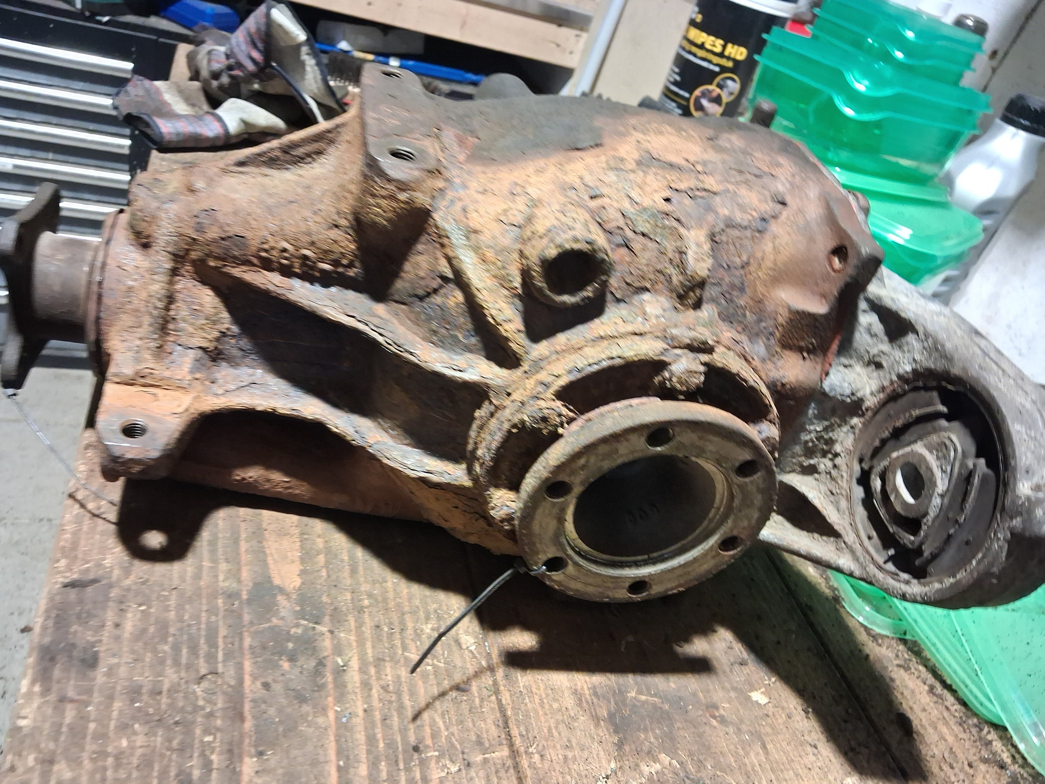

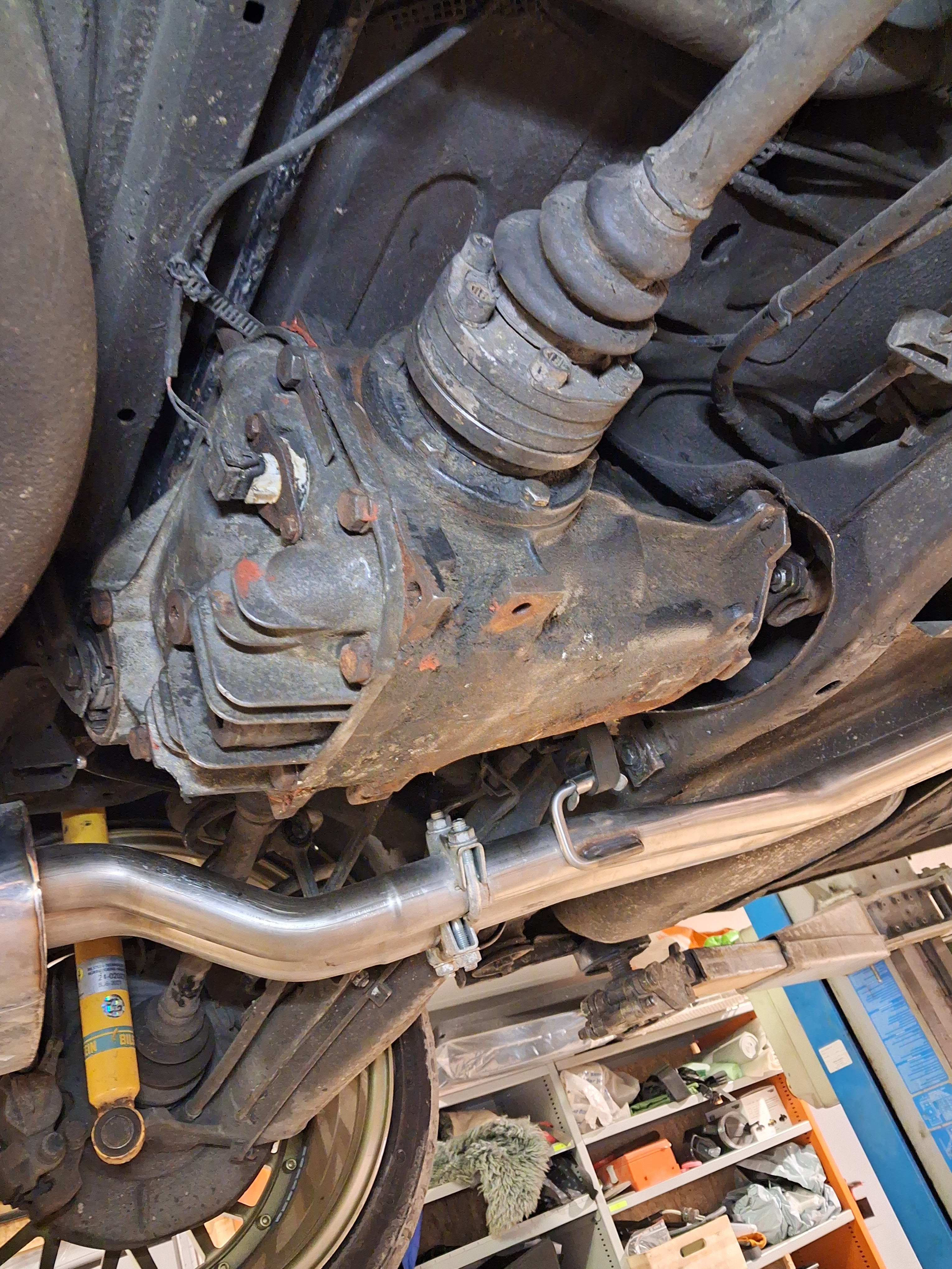

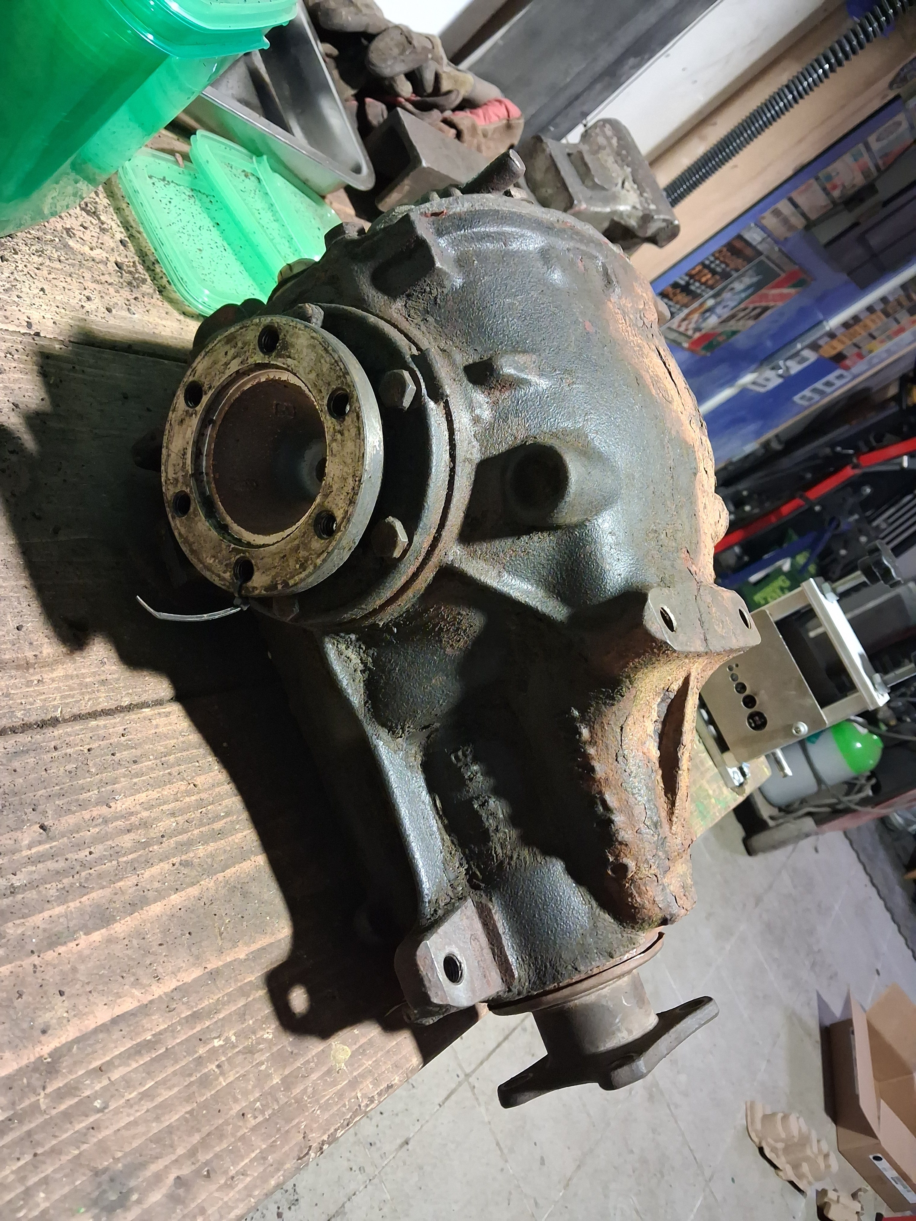

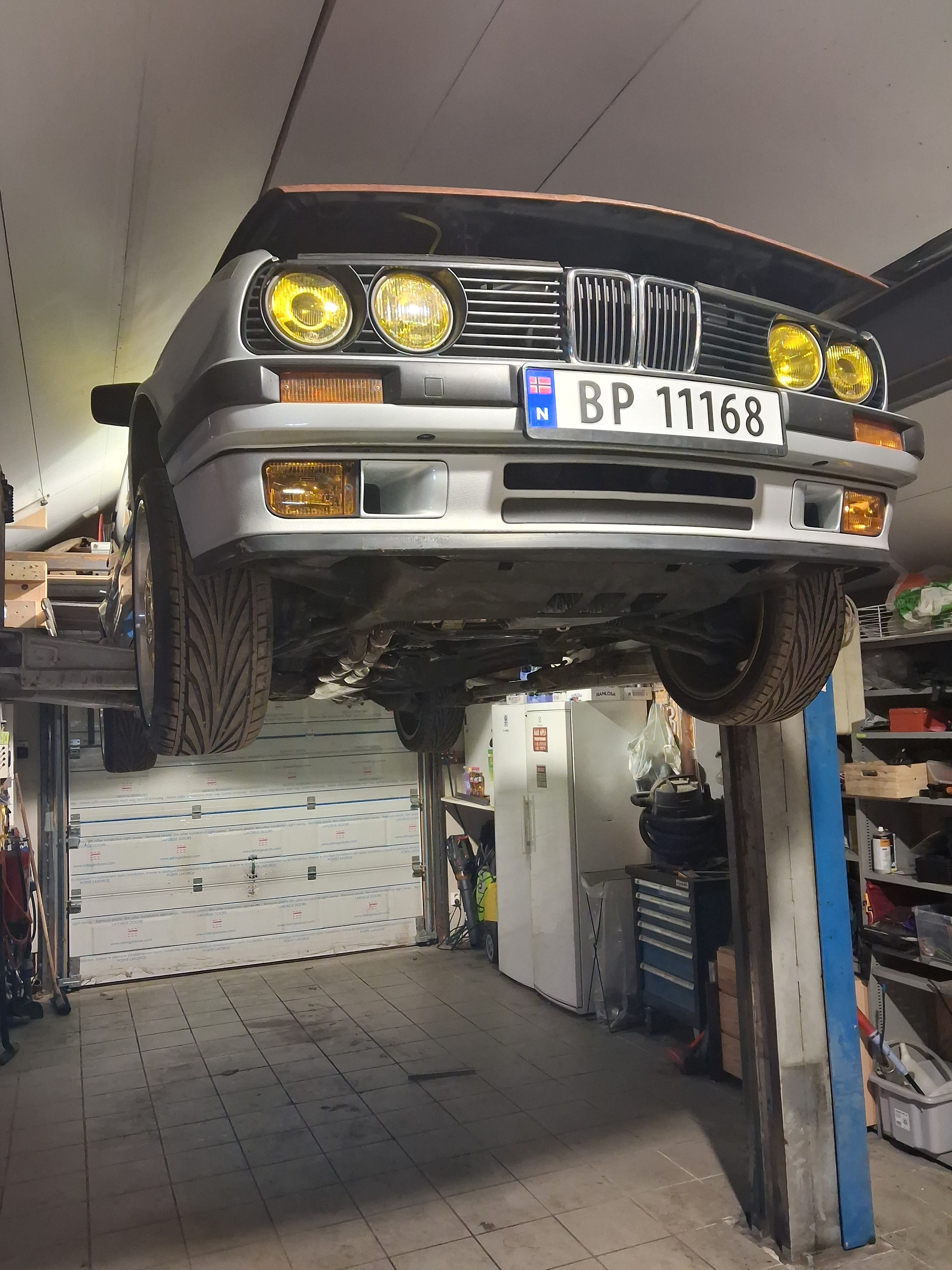

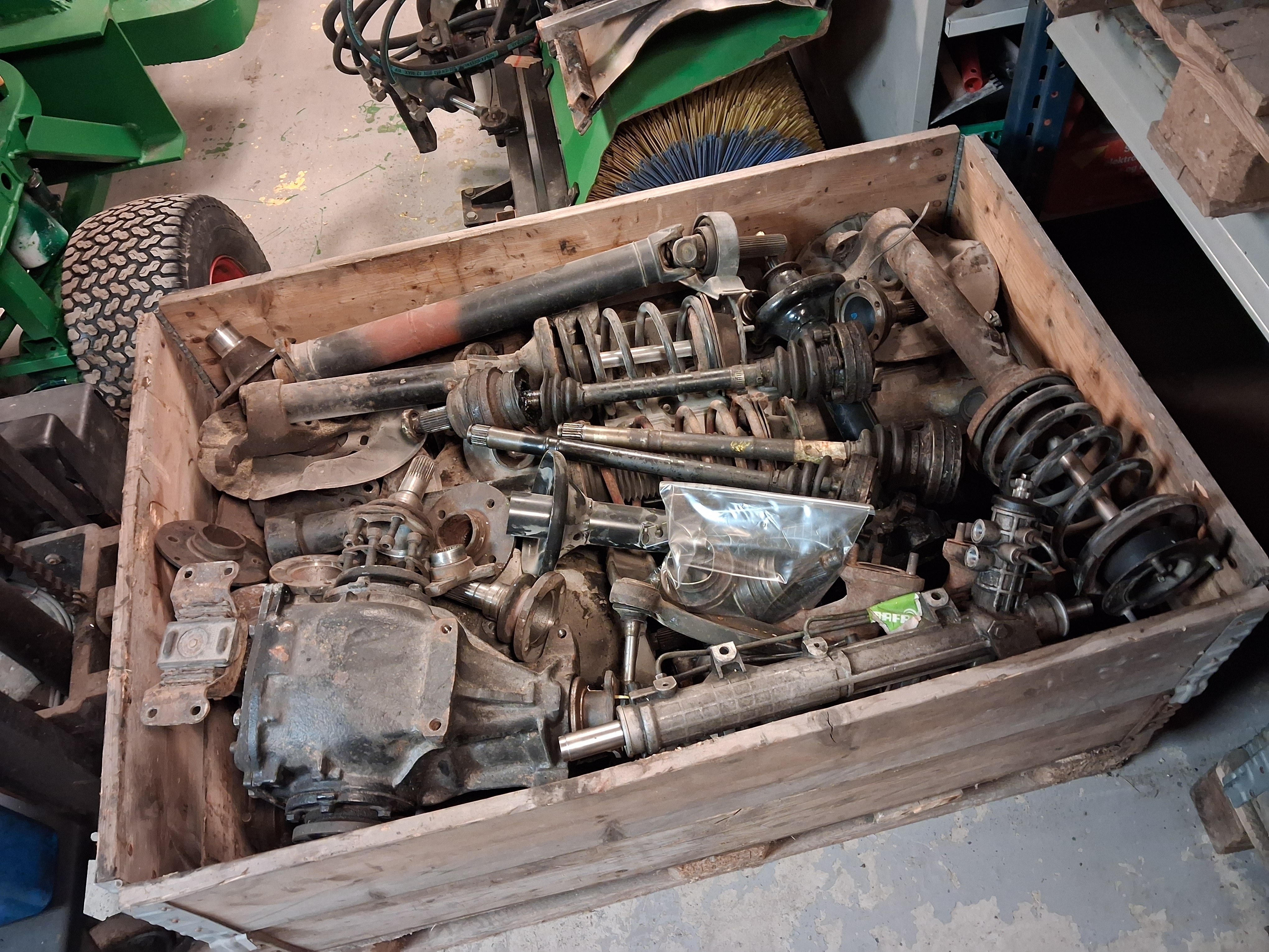

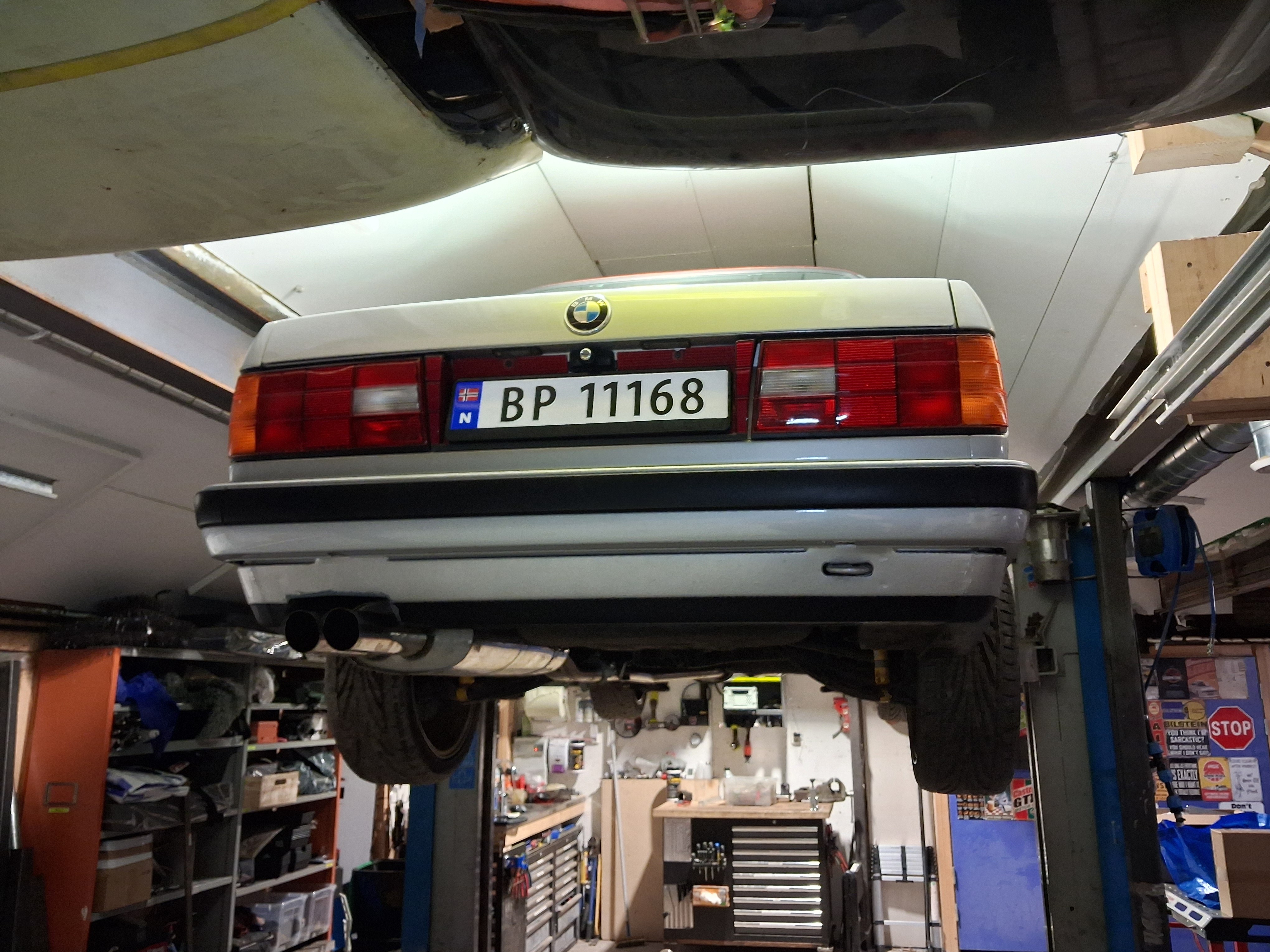

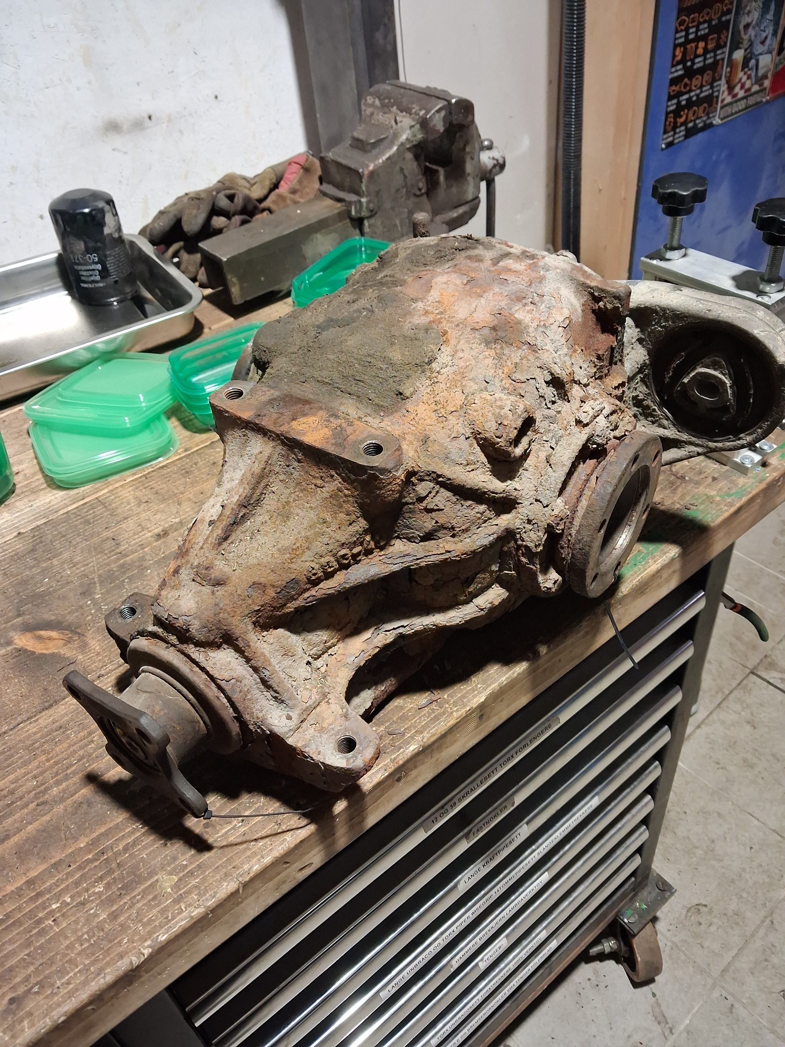

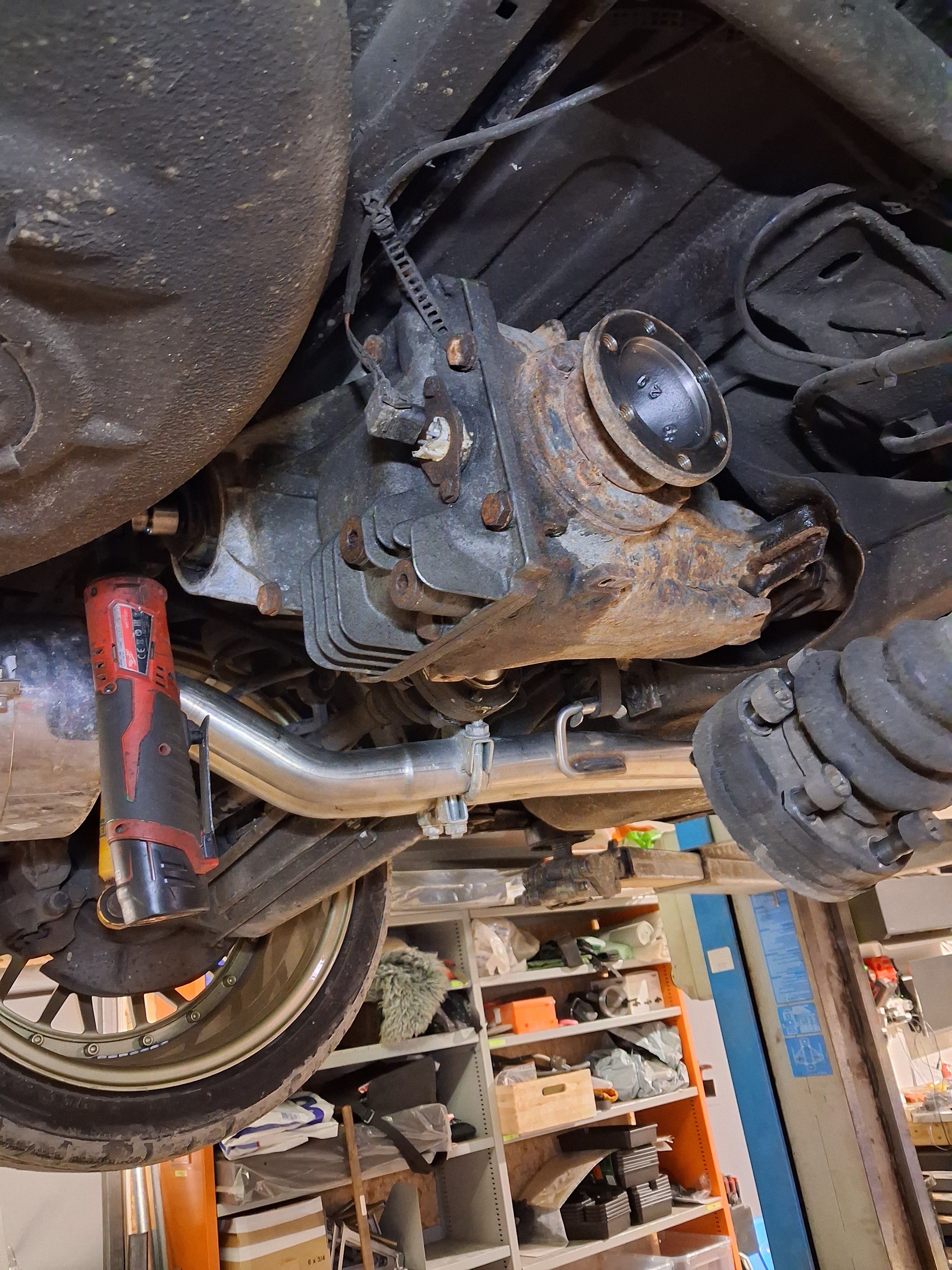

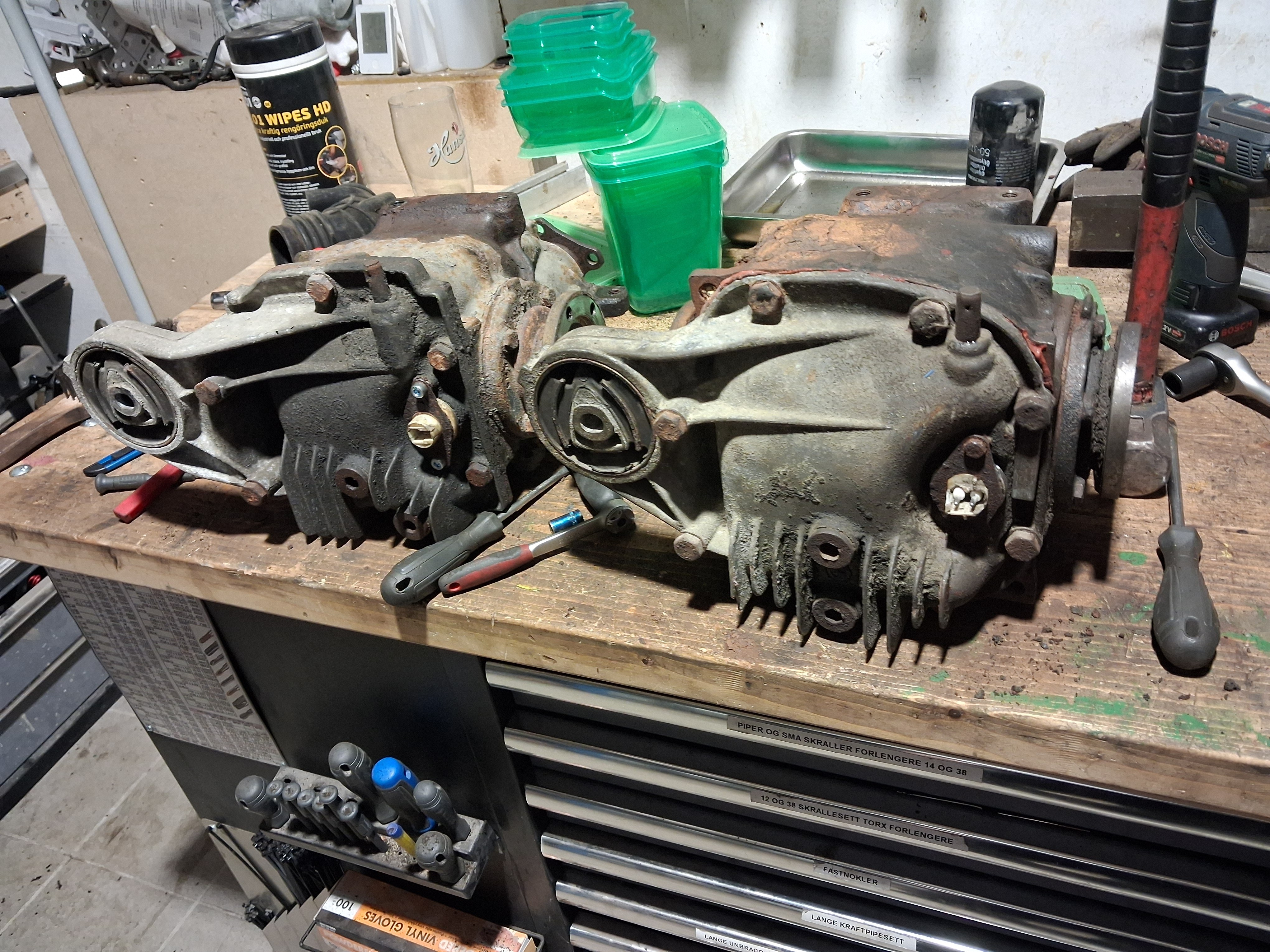

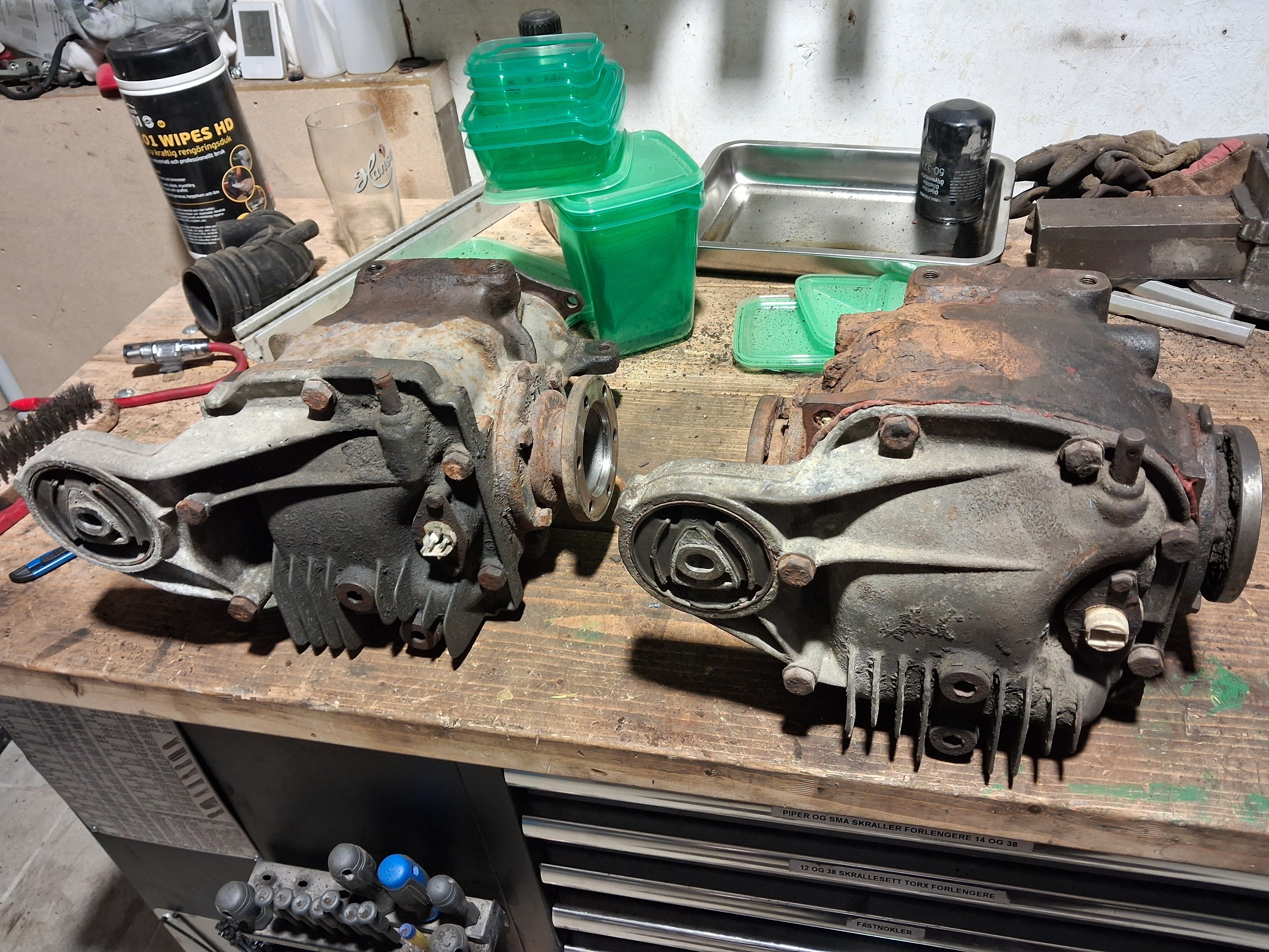

janerik171187 Skrevet Mars 4 Forfatter Skrevet Mars 4 Litt idag og. Bilen inne igjen Prosjekt bytte diff så fikk den opp i høyden Handla en liten tralle på ikea igår så satte den sammen. Løsnet en del Nede Måtte da dra fram pallen med differ og slikt. Har noen å leke med 😁 Valget ble denne åpne 4.45diffen. Ble rengjort litt da så helt jævlig ut Ikke så vanskelig se hvilken side simringen kanskje ikke holder helt tett på 😅 Måtte flytte over speedosensor da er preface på nye diffen Bra rusten boltene på ene, men biltema har verktøy Byttet over Ny diff oppe. Tralla fungerte bra den 😁 Tok av takstativet da har noen planer 😆 Skal bli leken med så lett diff, hadde den på den røde 320/3'n jeg solgte for noen år siden. Litt høyt turtall på motorvei, men fin ellers 😄 Ampera og HakonLimseth reagerte på dette 2

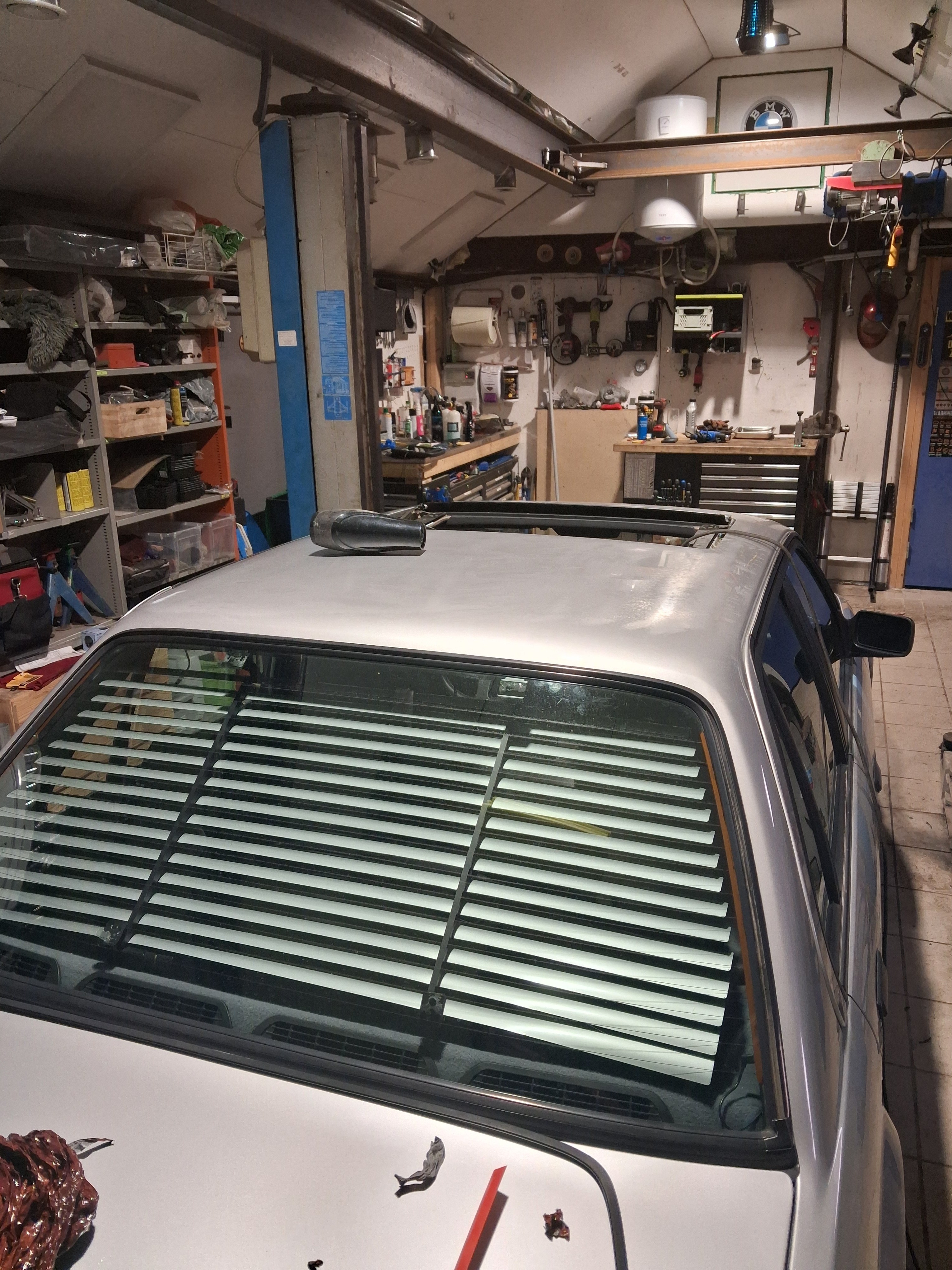

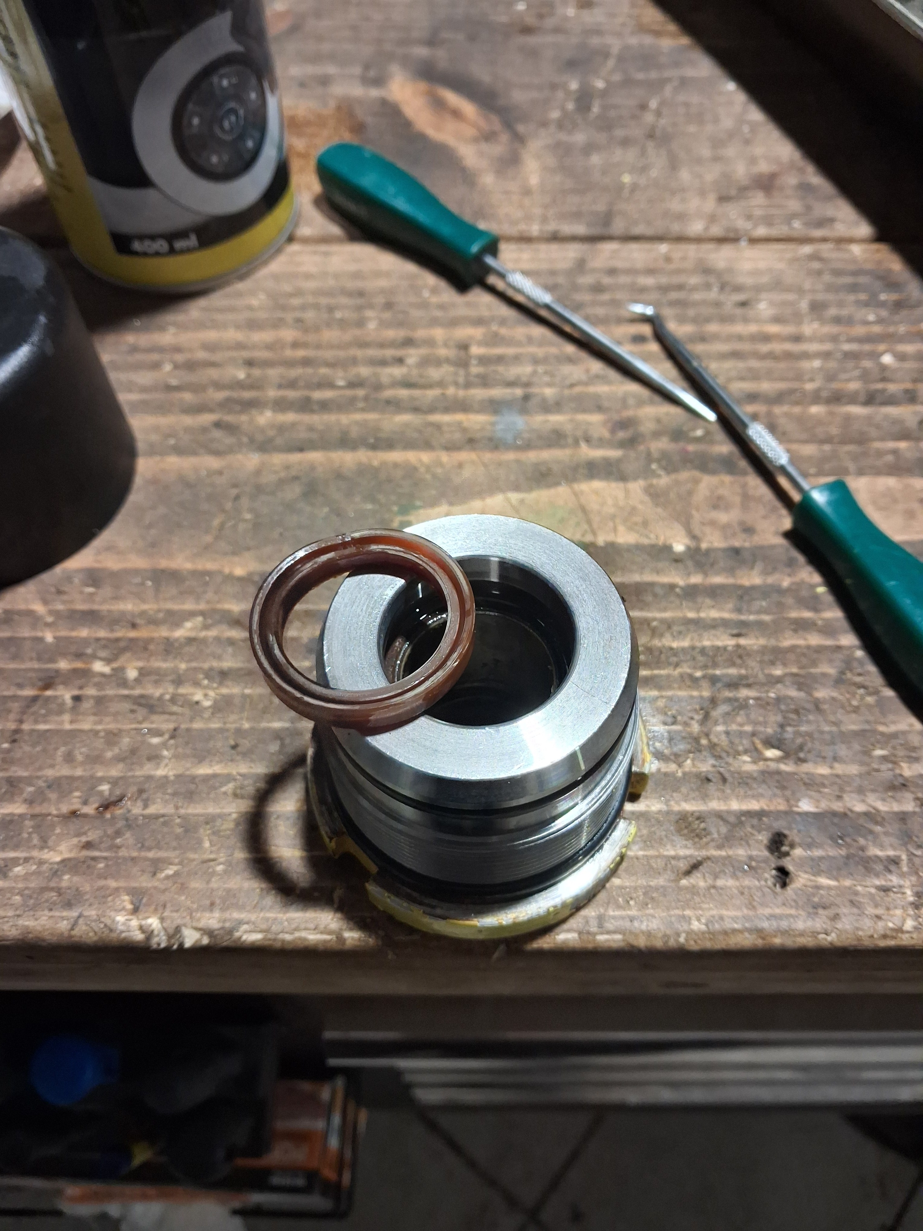

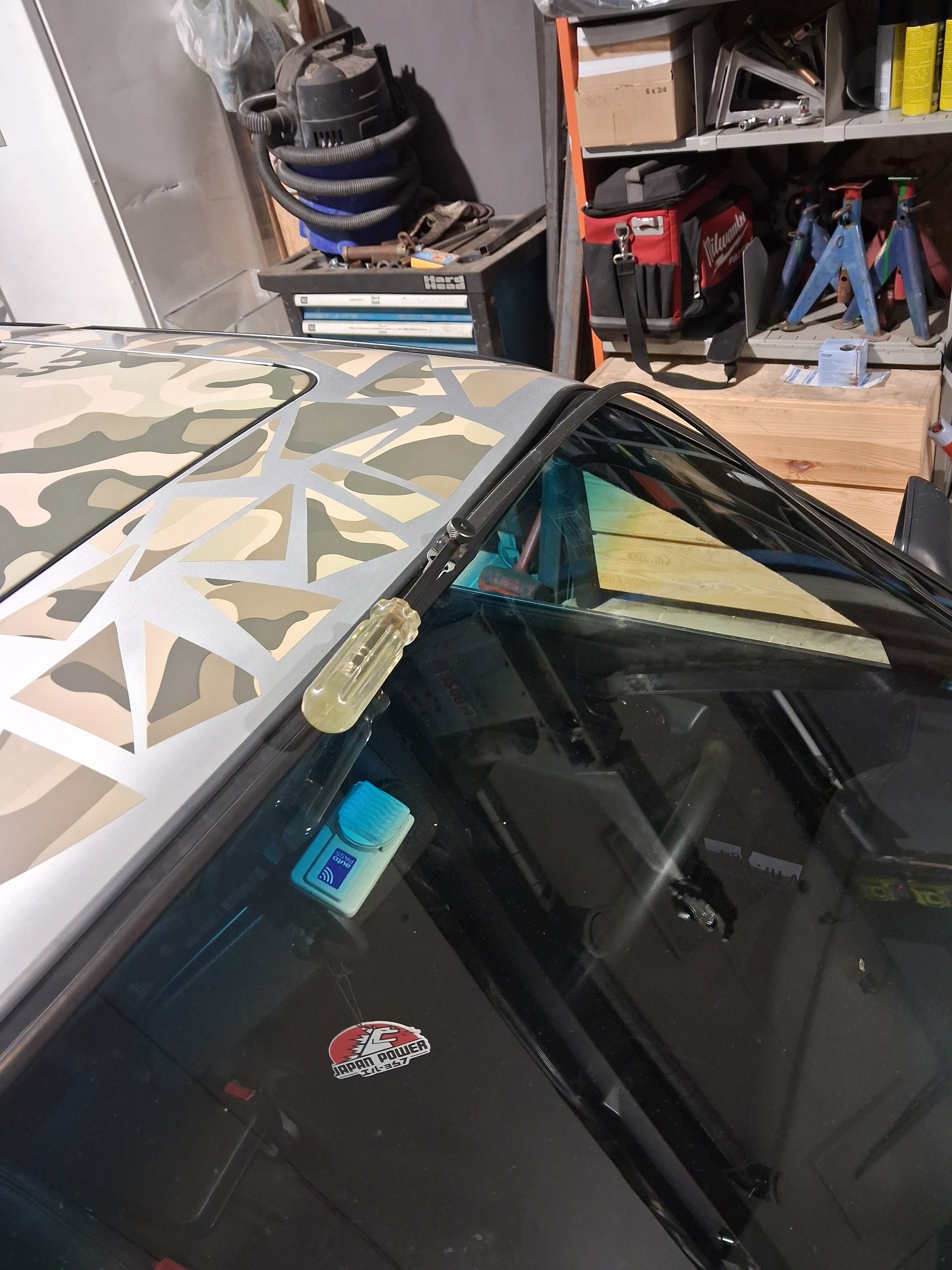

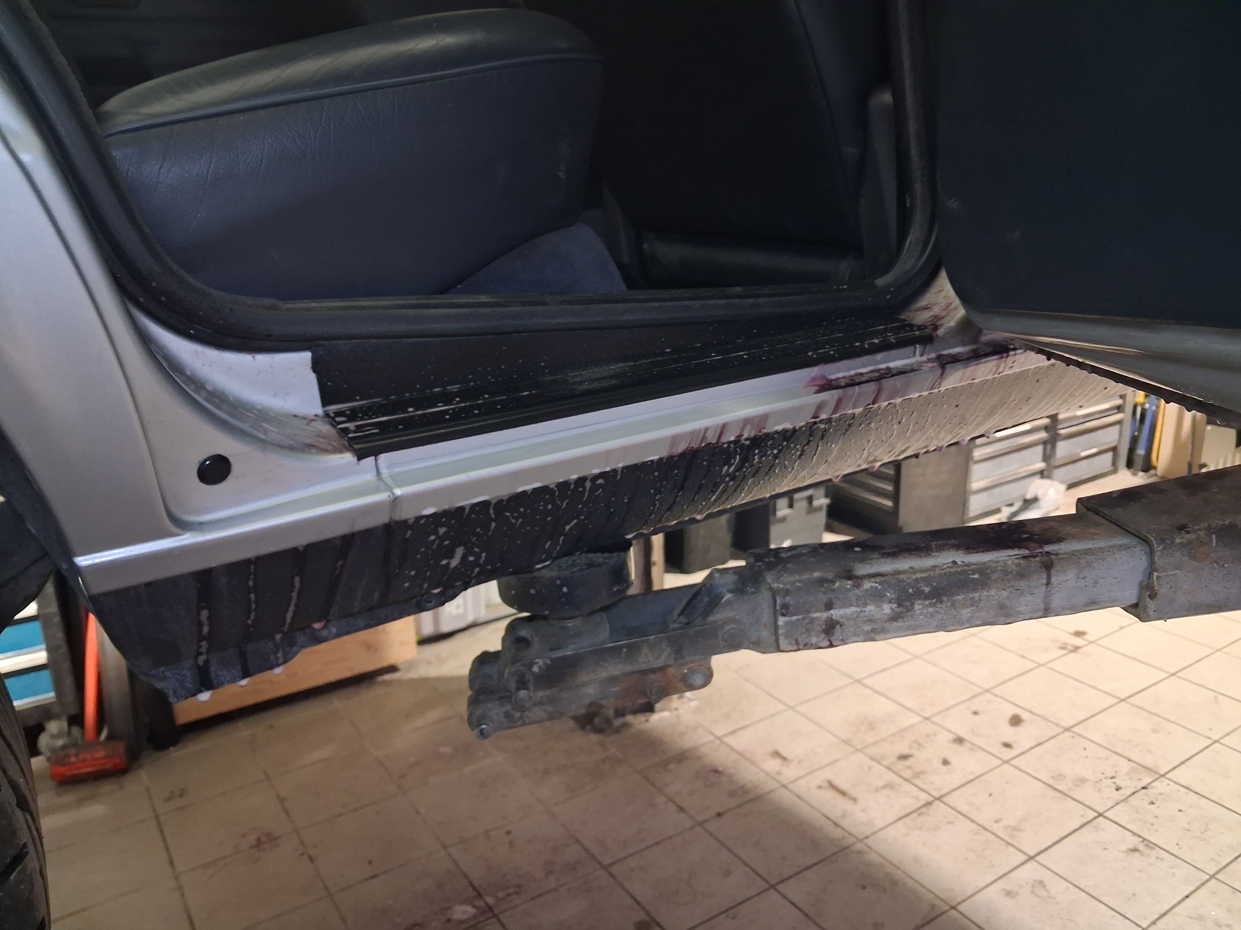

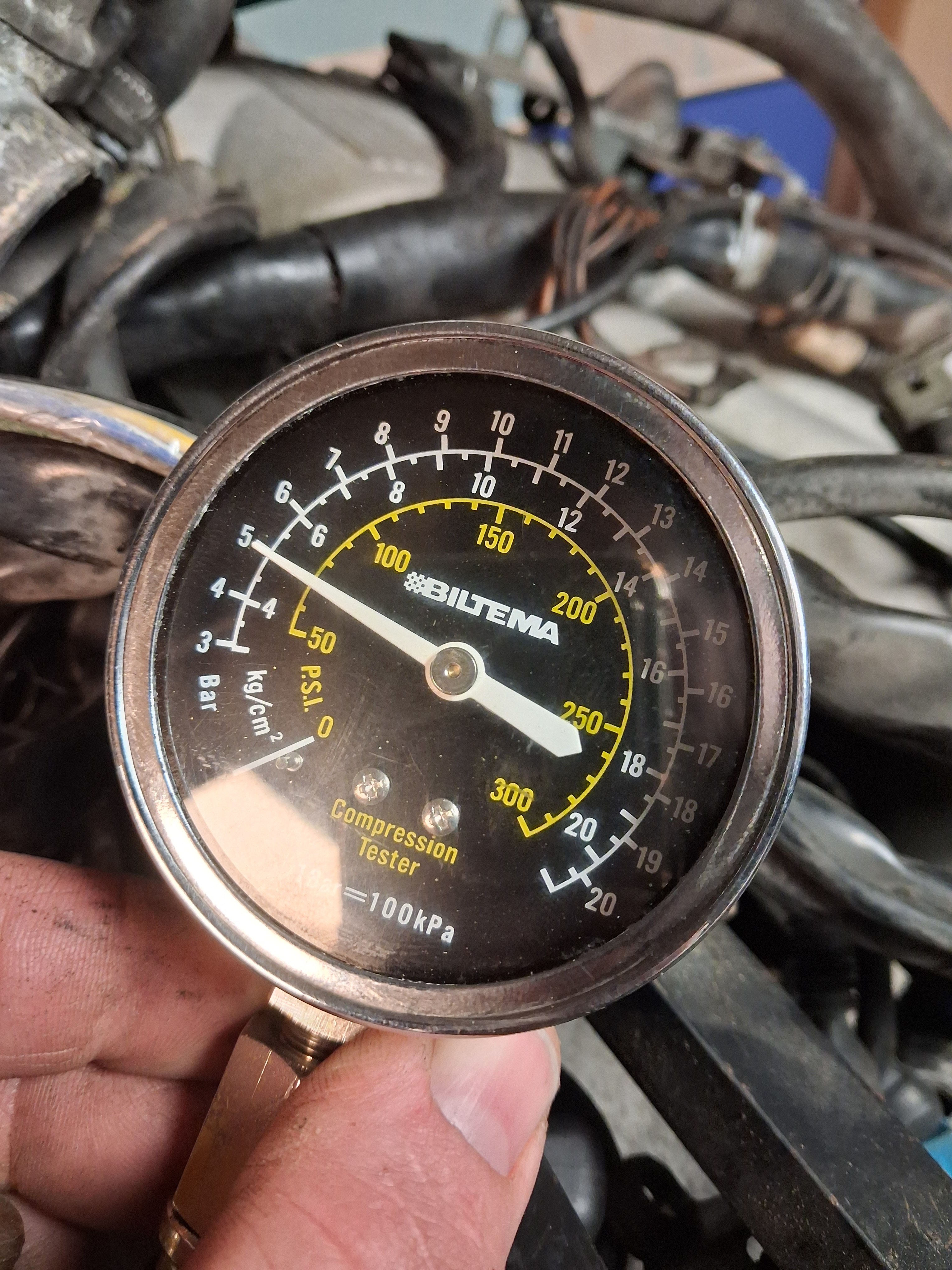

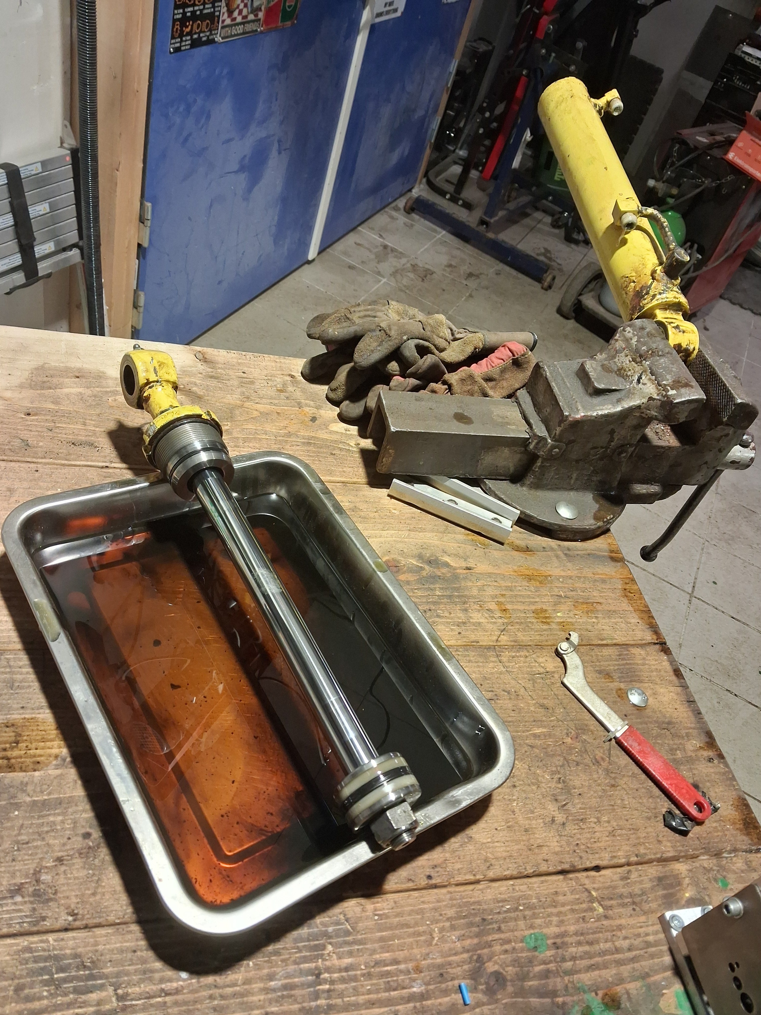

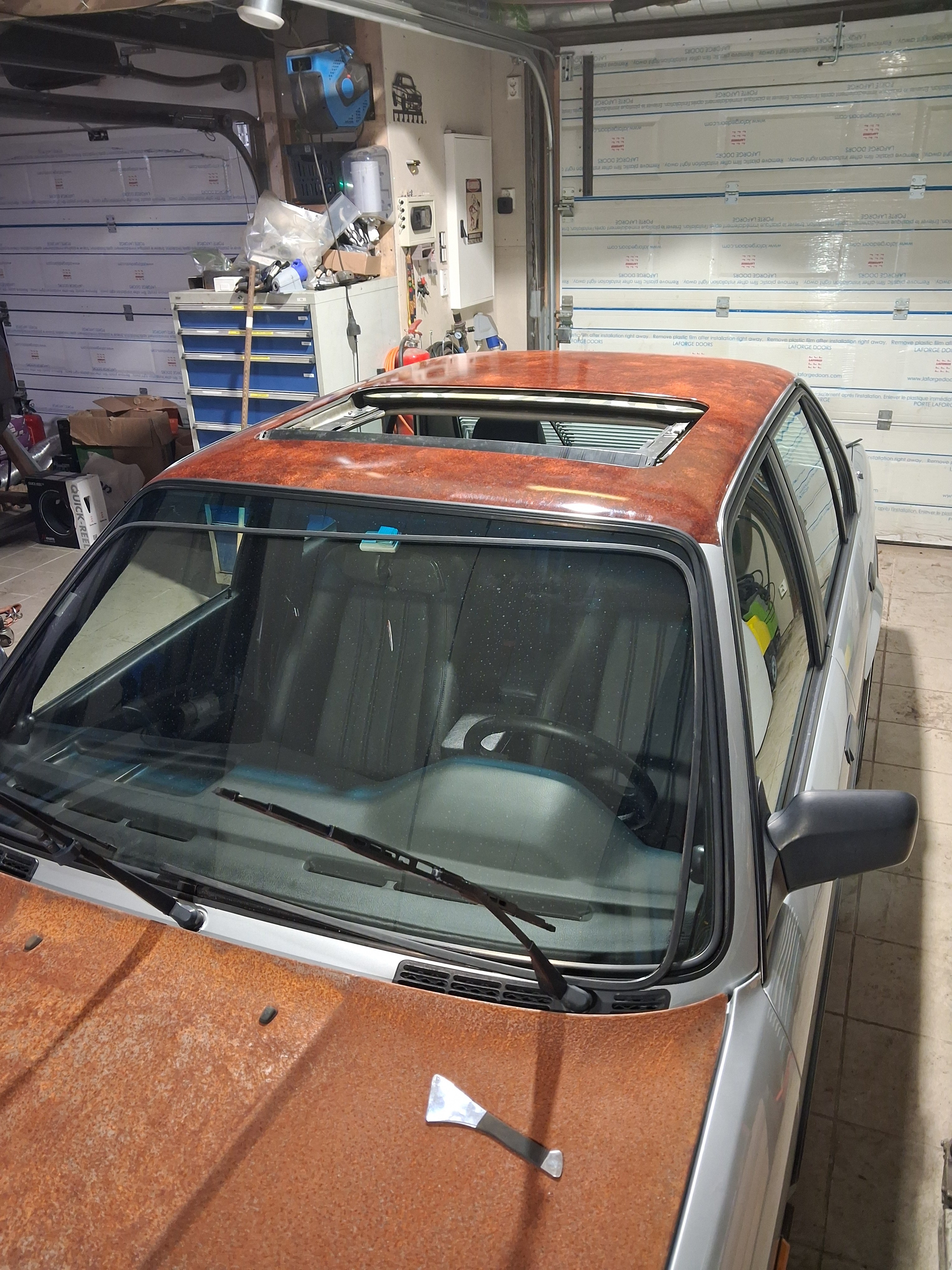

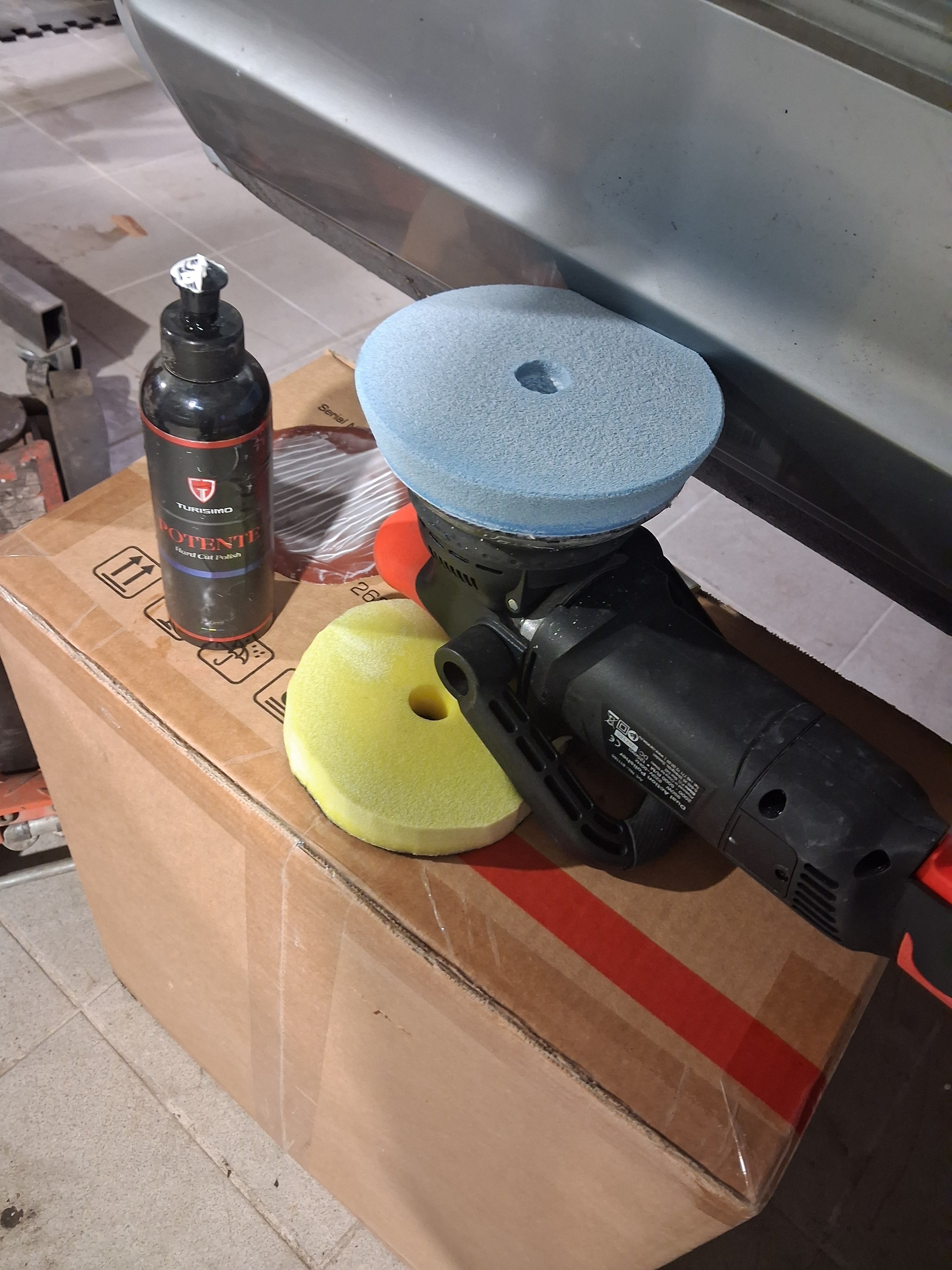

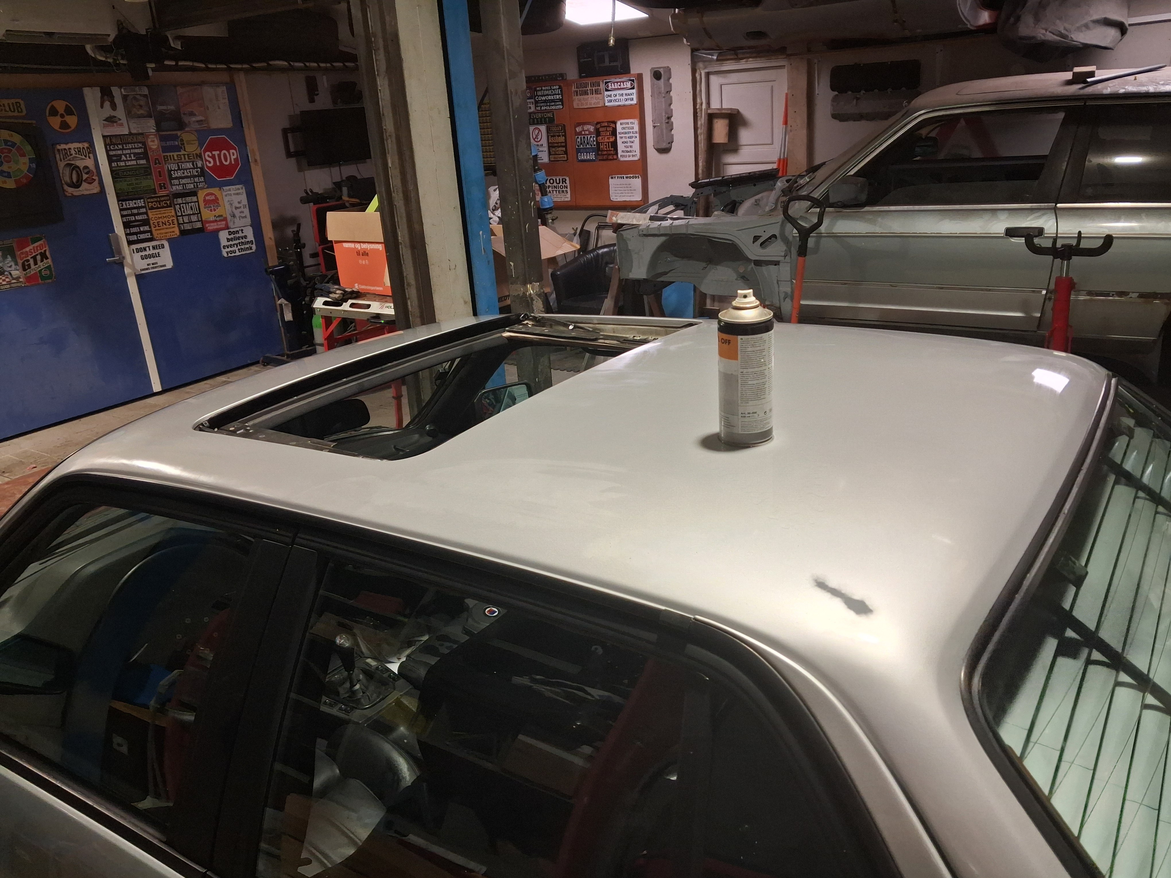

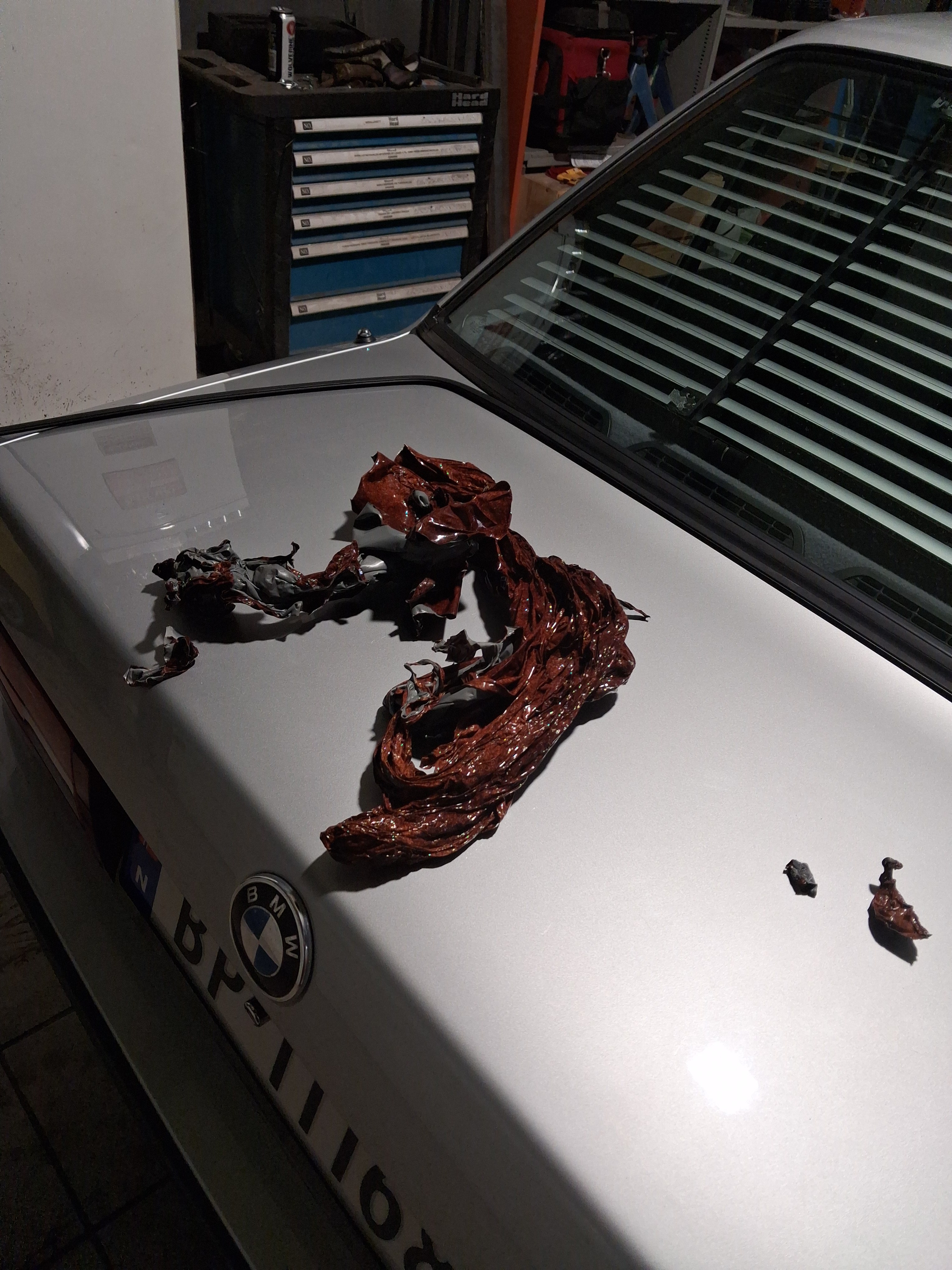

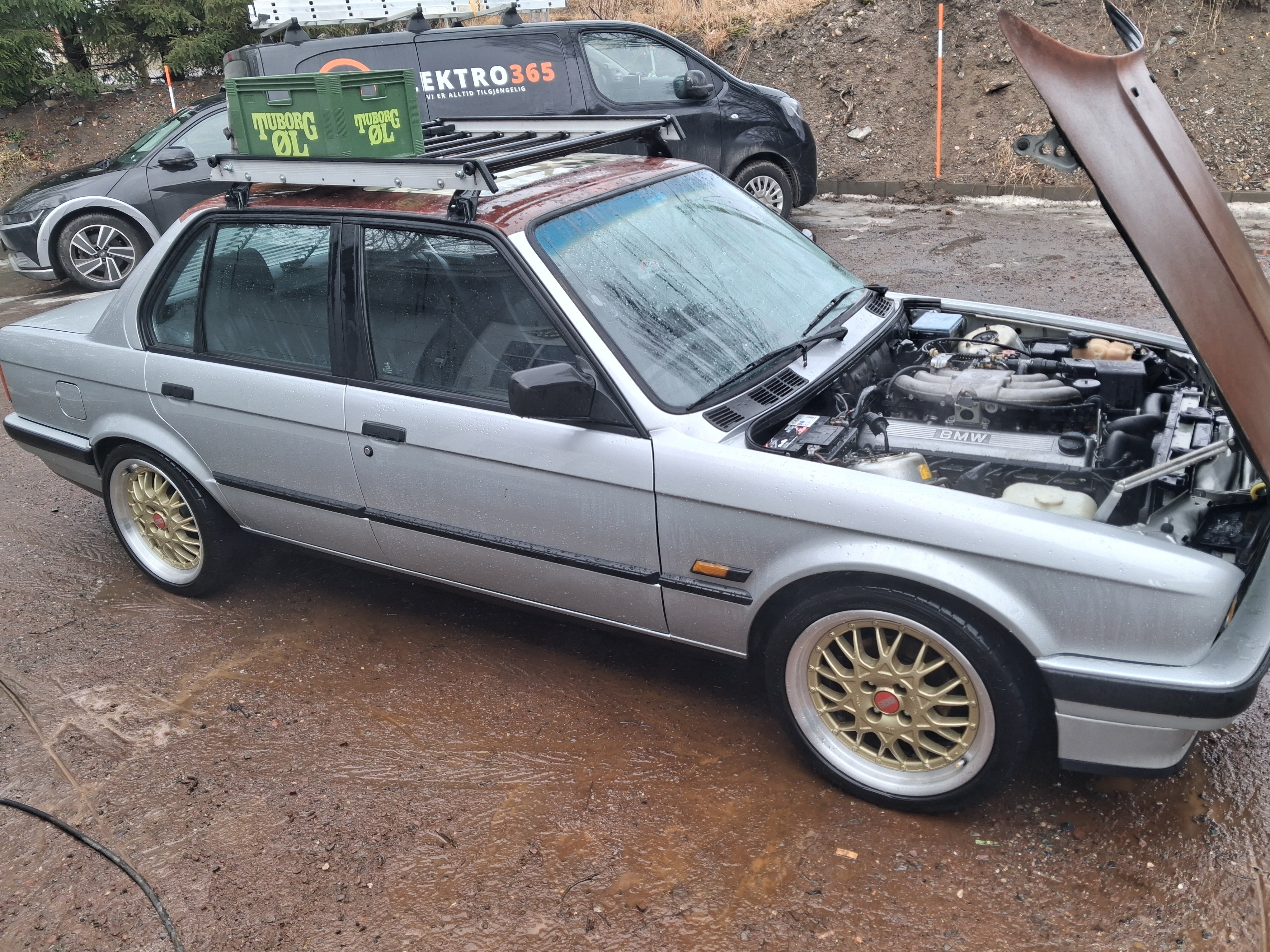

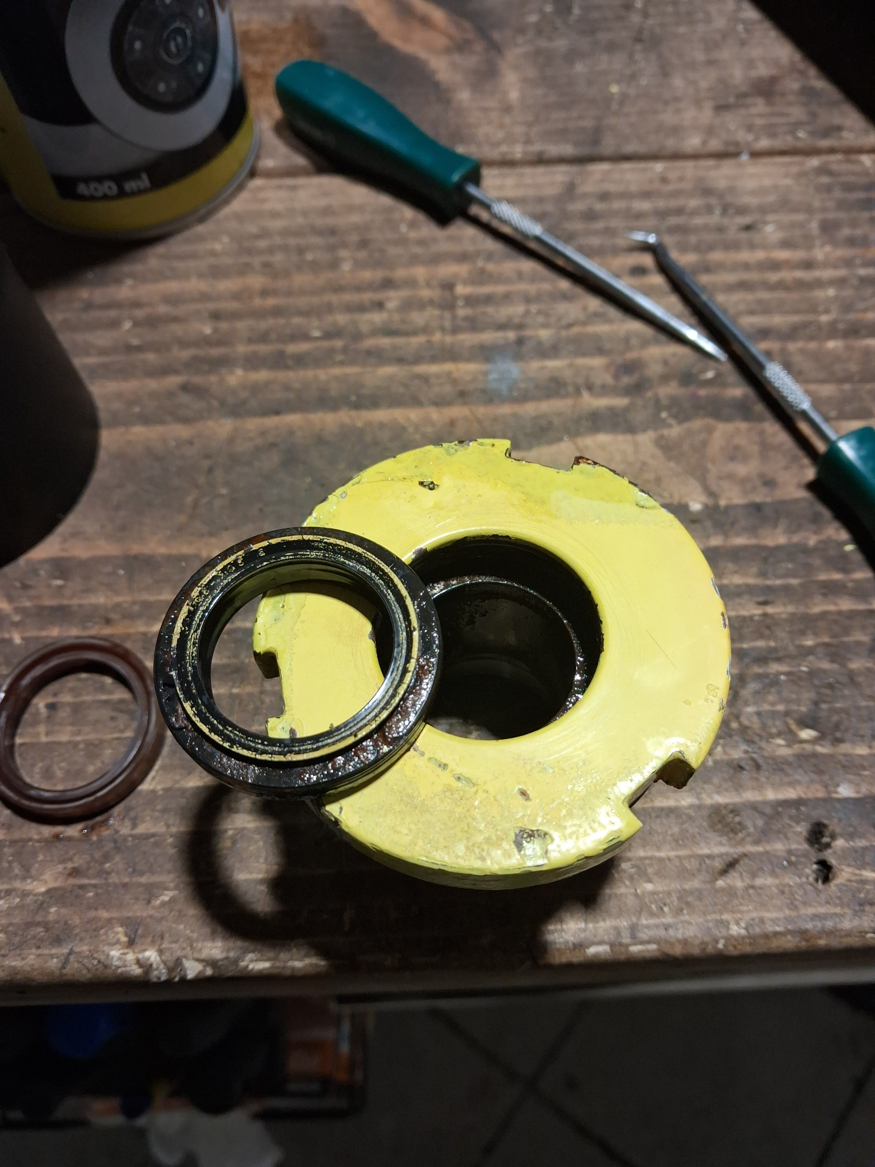

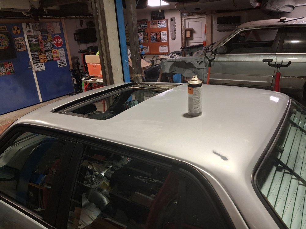

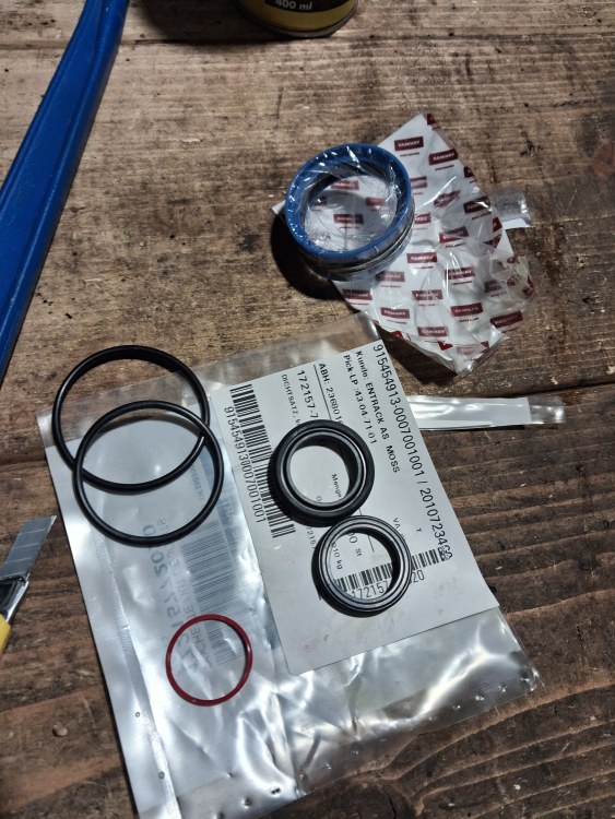

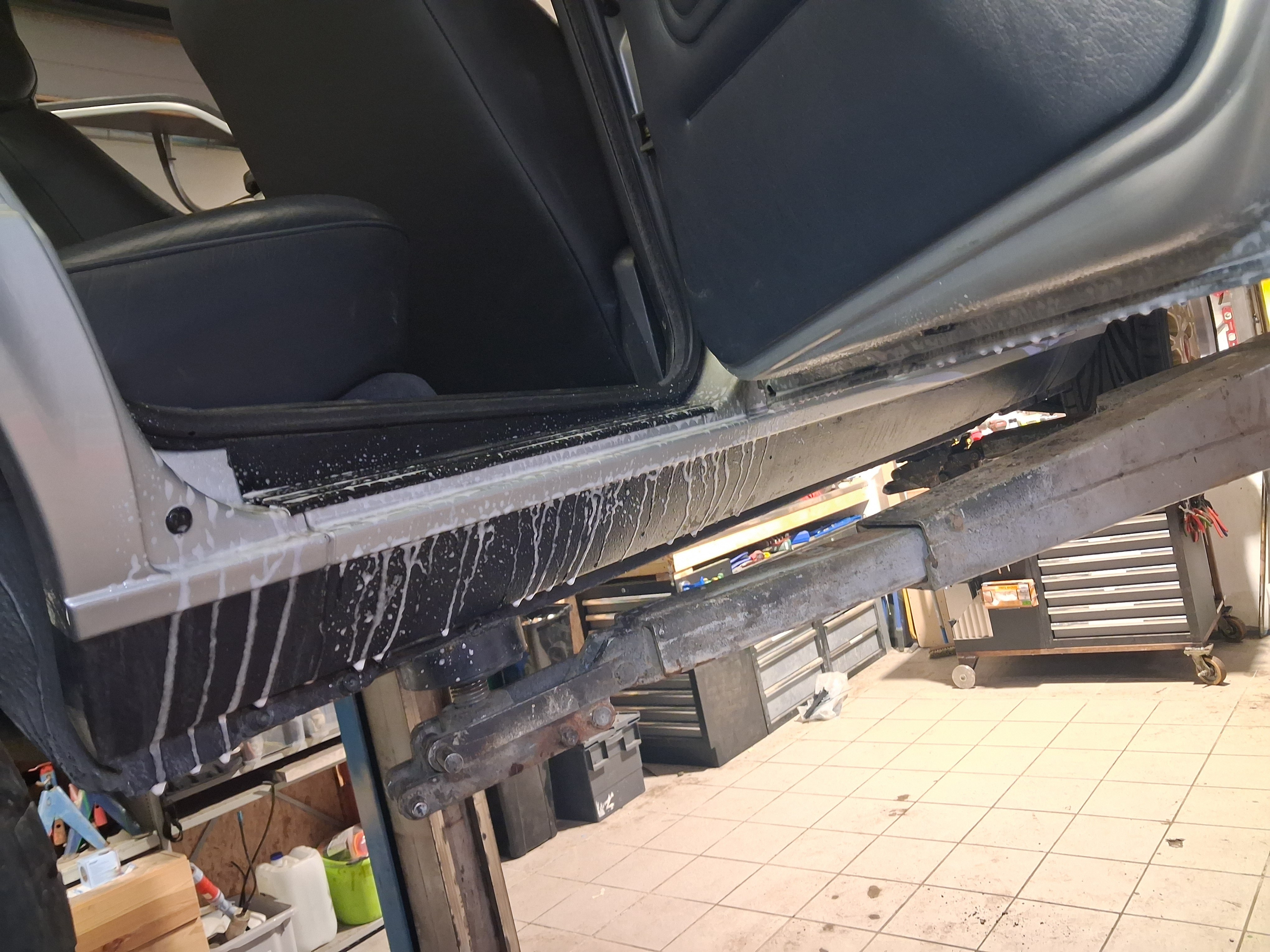

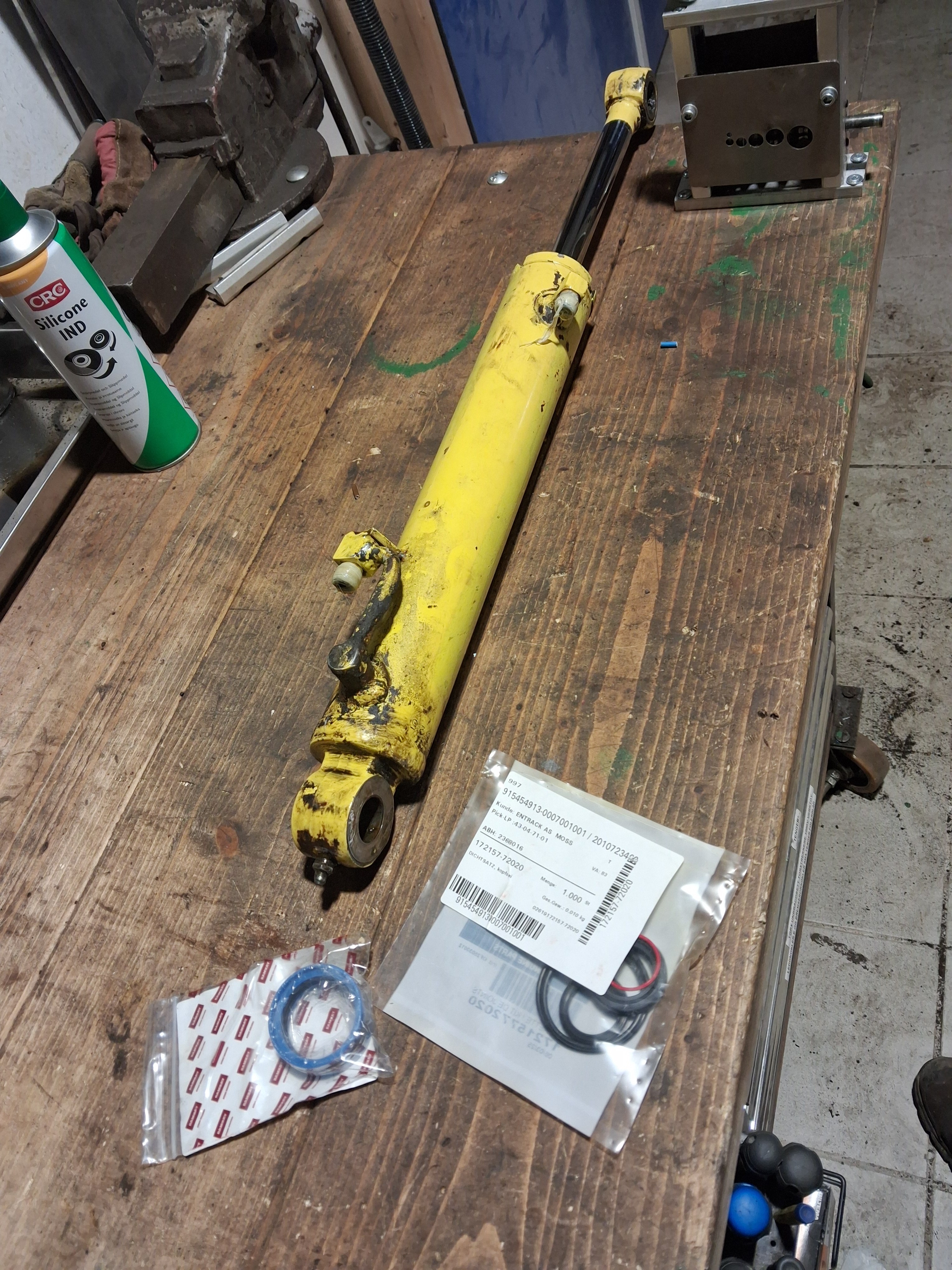

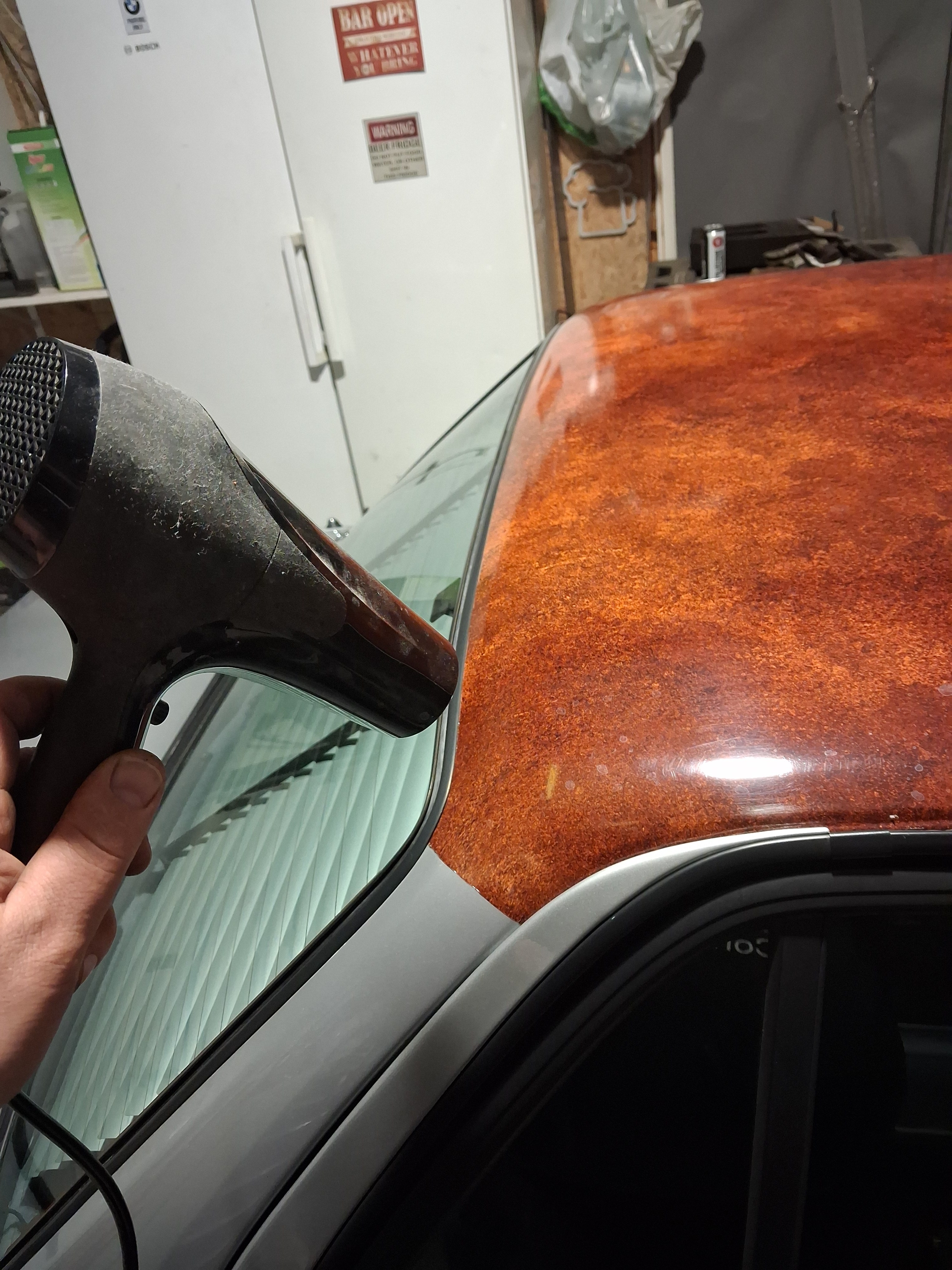

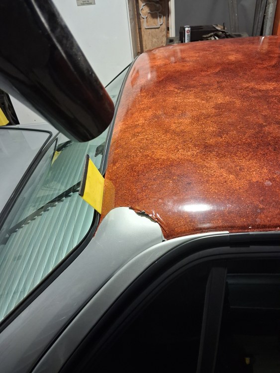

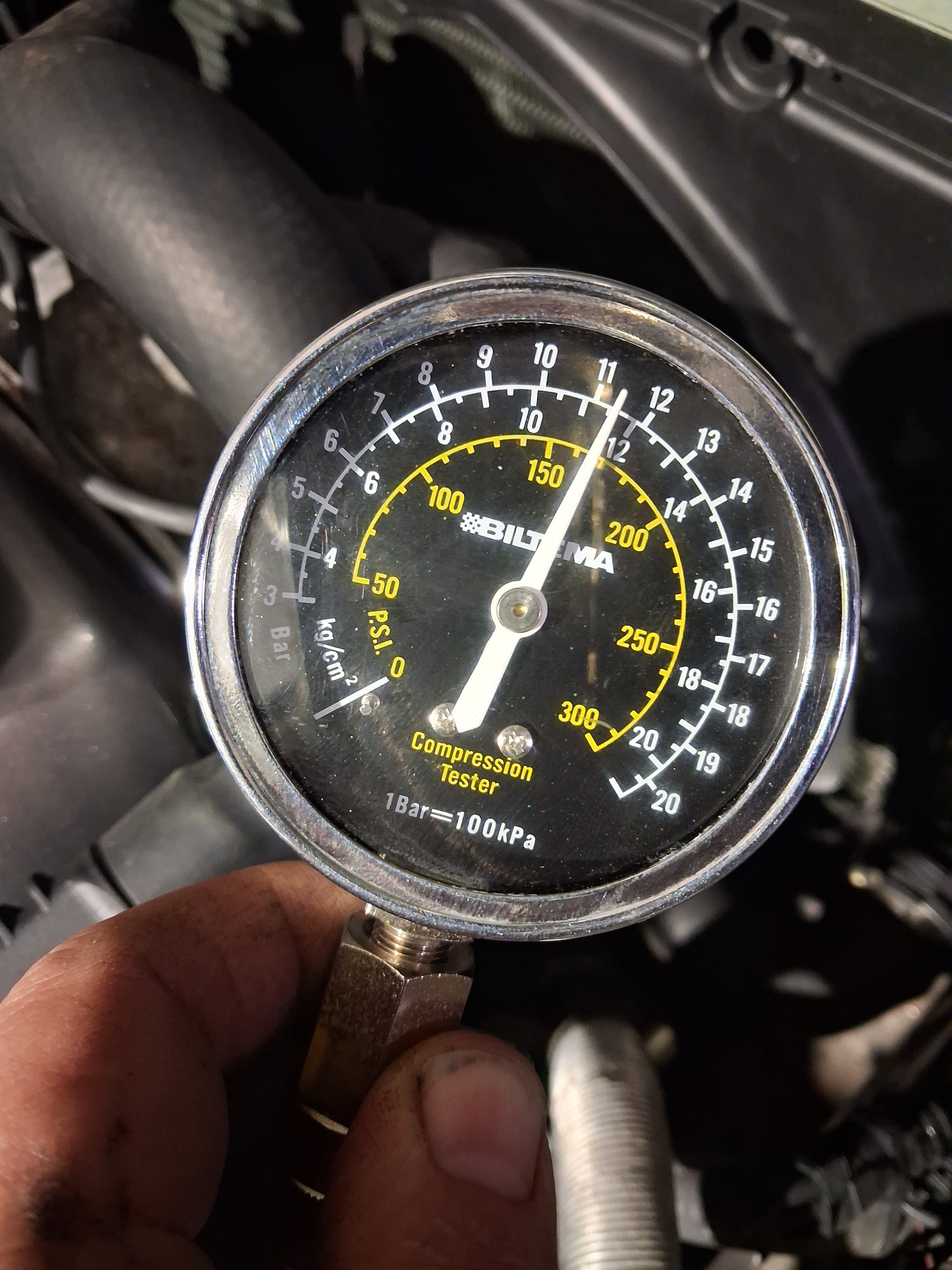

janerik171187 Skrevet Mars 9 Forfatter Skrevet Mars 9 Skjedd noe siste dagene. Fredag tenkte jeg gjøre den klar til en testtur lørdag. Tok for morro skyld en komp måling av gamle motoren som var frisk, måkte 5bar på den med manuell sveiving, mulig m20b23'n ikke er så ille alikevel da. Tok en test av 2.3'n med hjelp av starteren, bra målinger da, så er vel bra. Ble lengre prøvetur lørdag, fungerer bra fint drag, lukter dog litt på tomgang, så tipper den går litt fett med 2.5 dyser. Skal ta en test med 2.3 dyser senere. Måtte da ta en skikkelig vask etter turen. Andre ting skjer så endre opp med å overhale en hydraulikksylinder. Ble dog ikke så mange bilder. Men fikk seg nye pakninger/tetninger Løsnet klemlis på rutene søndag. Fram med føneren Fikk av alt lett Stygt tak 😆, så må finne på noe annet der 🤔🤔. Idag ble det label off på limrestene Prøvde meg på litt våtsliping av riper. Ble bedre noen steder, dårligere andee steder 😅, gidder ikke ta på meg våtsliping av lakk tror jeg..... Fram med grov polish og polermaskin Ble da blankt Måtte dog bytte noen ventiler på noen felger for en kompis 😆 Tørket bort rester av polish. Tror jeg har det blankeste ripete taket her nå 🤣🤣 Fant fram rullen med folie, så skal vi se hva jeg ender opp med å gjøre 🤣 Patryck, sveigis og KMT reagerte på dette 3

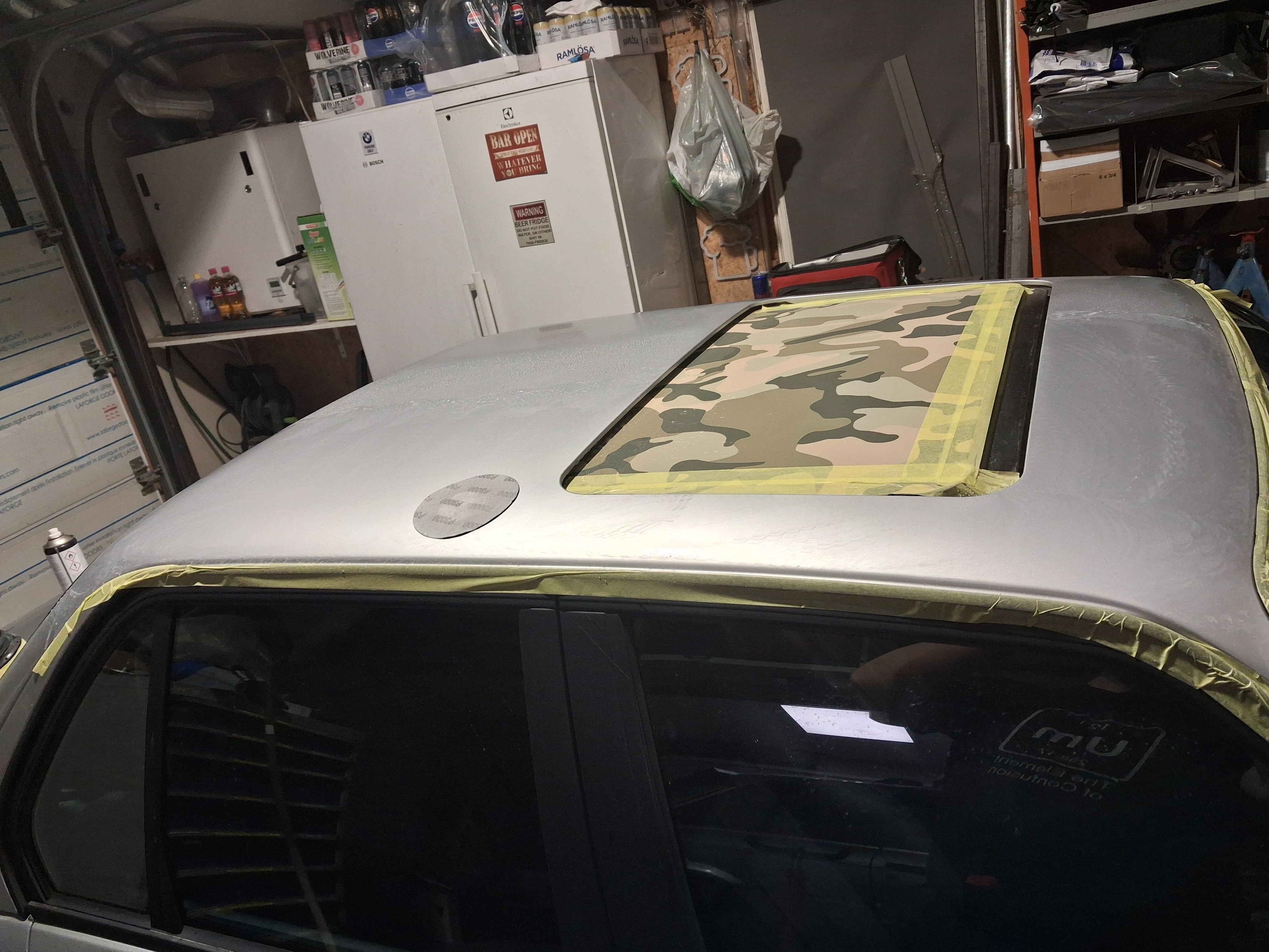

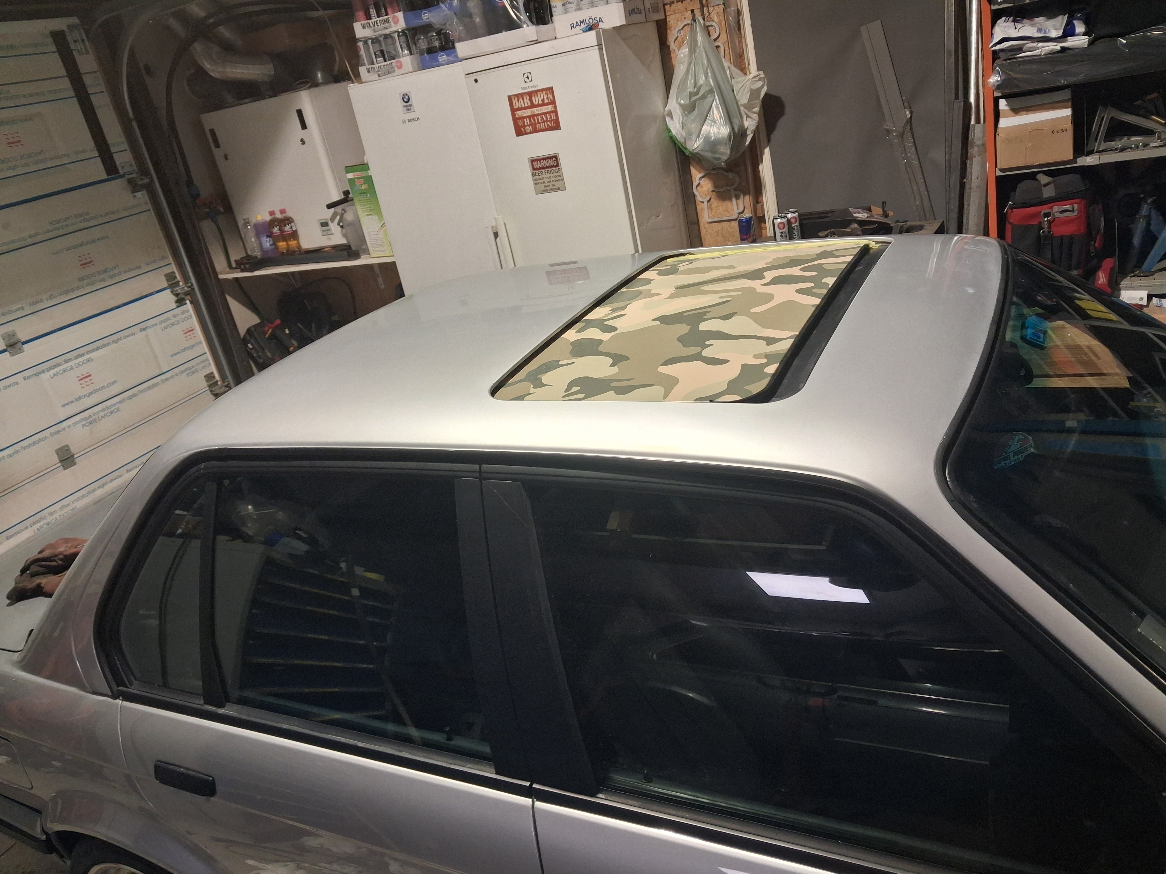

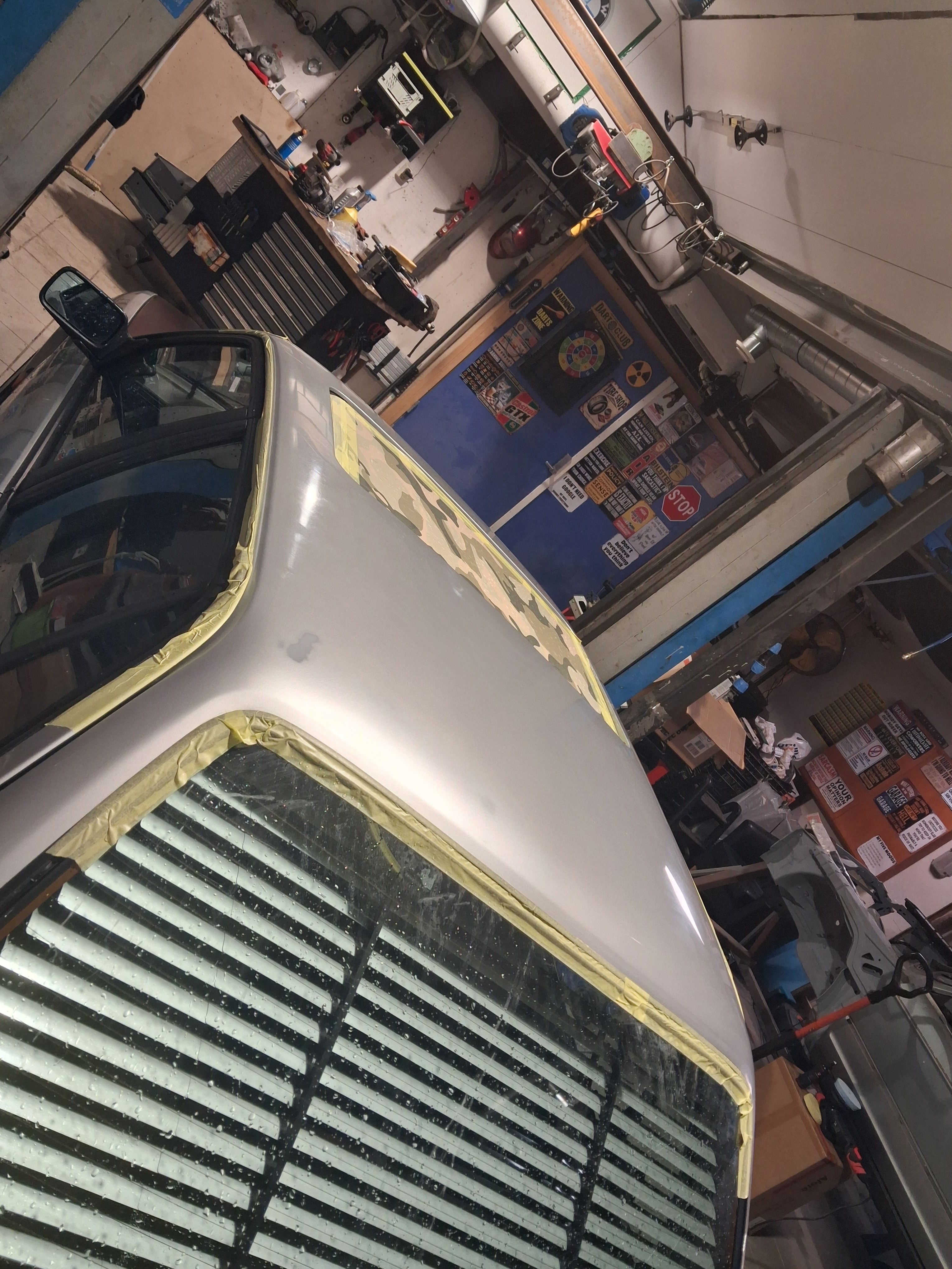

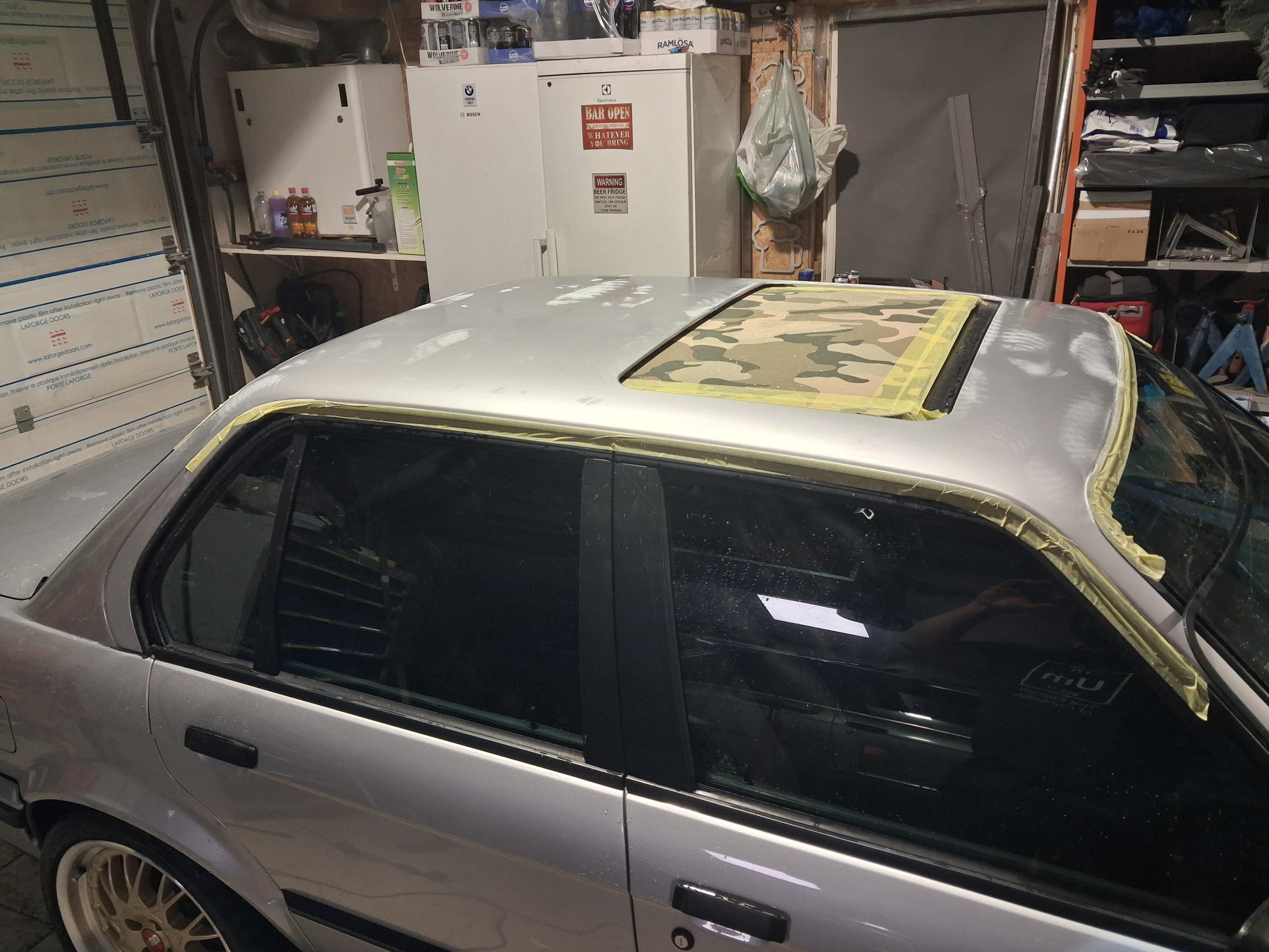

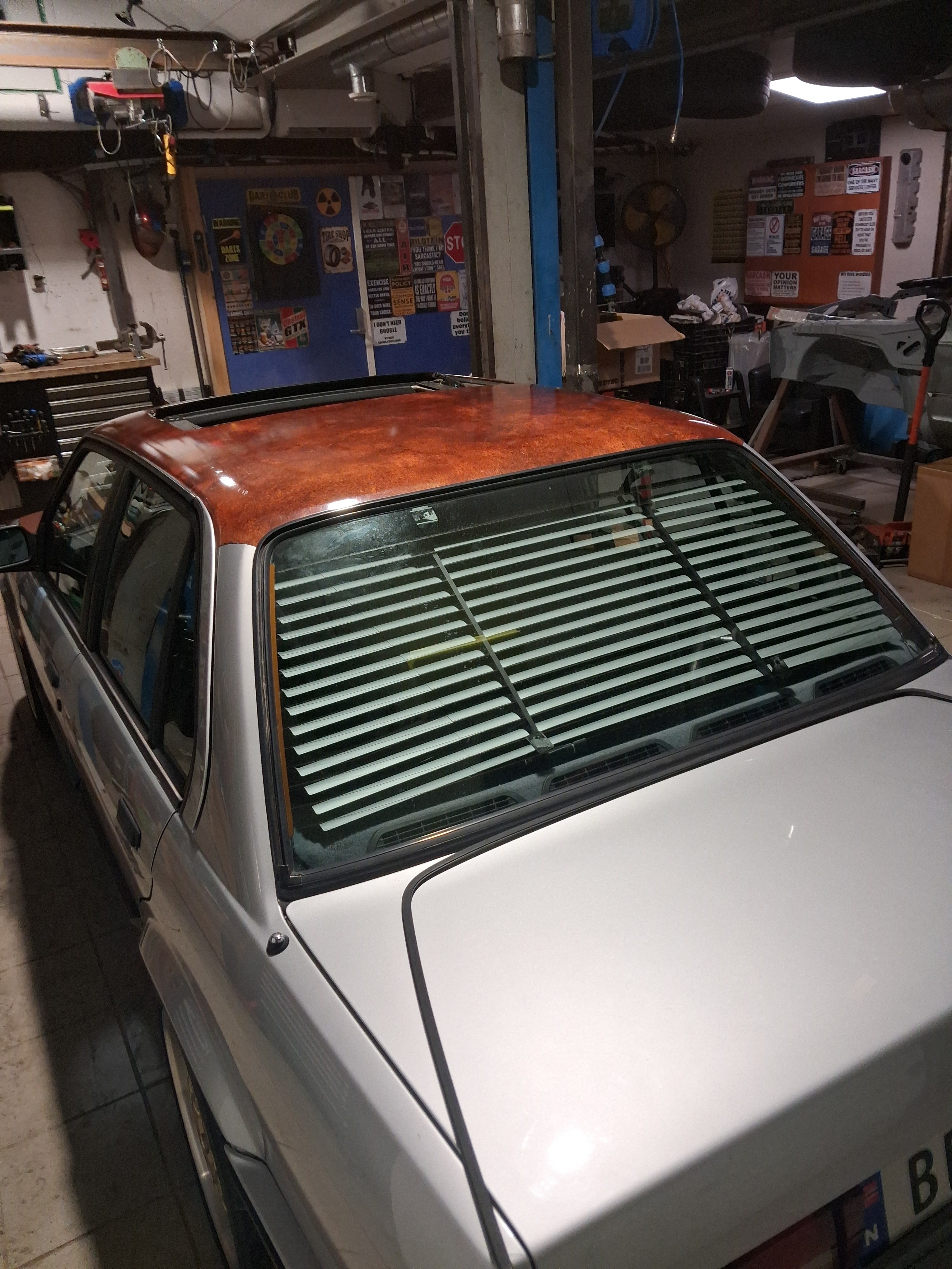

janerik171187 Skrevet Mars 10 Forfatter Skrevet Mars 10 Dagens økt, Begynte med å vaske lakken med sillikonfjerner. Bare eksperimenterer litt med folie 😆 Ble da vel ikke helt håpløst 🤔 Taket har noen merker og er stygg i lakken så ble litt delt opp cammo på det, samme som jeg hadde på en L200 jeg hadde. Orginalpoliti kan bare se en annen vei 😅, verdens enkleste fjerne heldigvis, Tak skal lakkes etterhvert når jeg føler for det.mulig jeg fjerner takluken i prosessen også. Takstativet skal nok på igjen, men mulig men noe annet enn ølkasse i år, fattern hadde noe greier på loftet 🤔🤔 Avslutningen på dører og front må jeg feste imorra når vannet er borte. Elendig kvalitet på folien her altså 😅, HakonLimseth, gnilb og KMT reagerte på dette 3

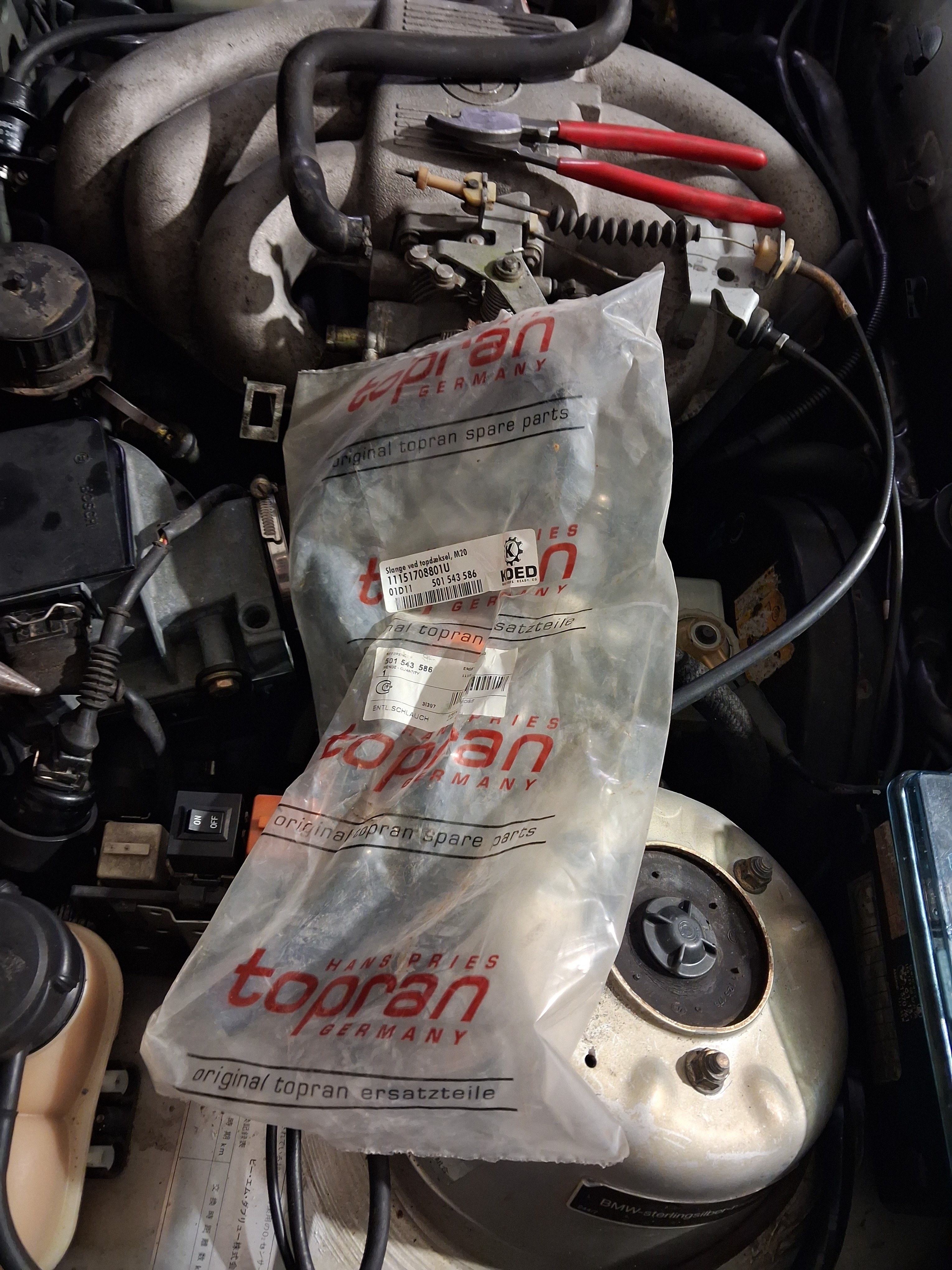

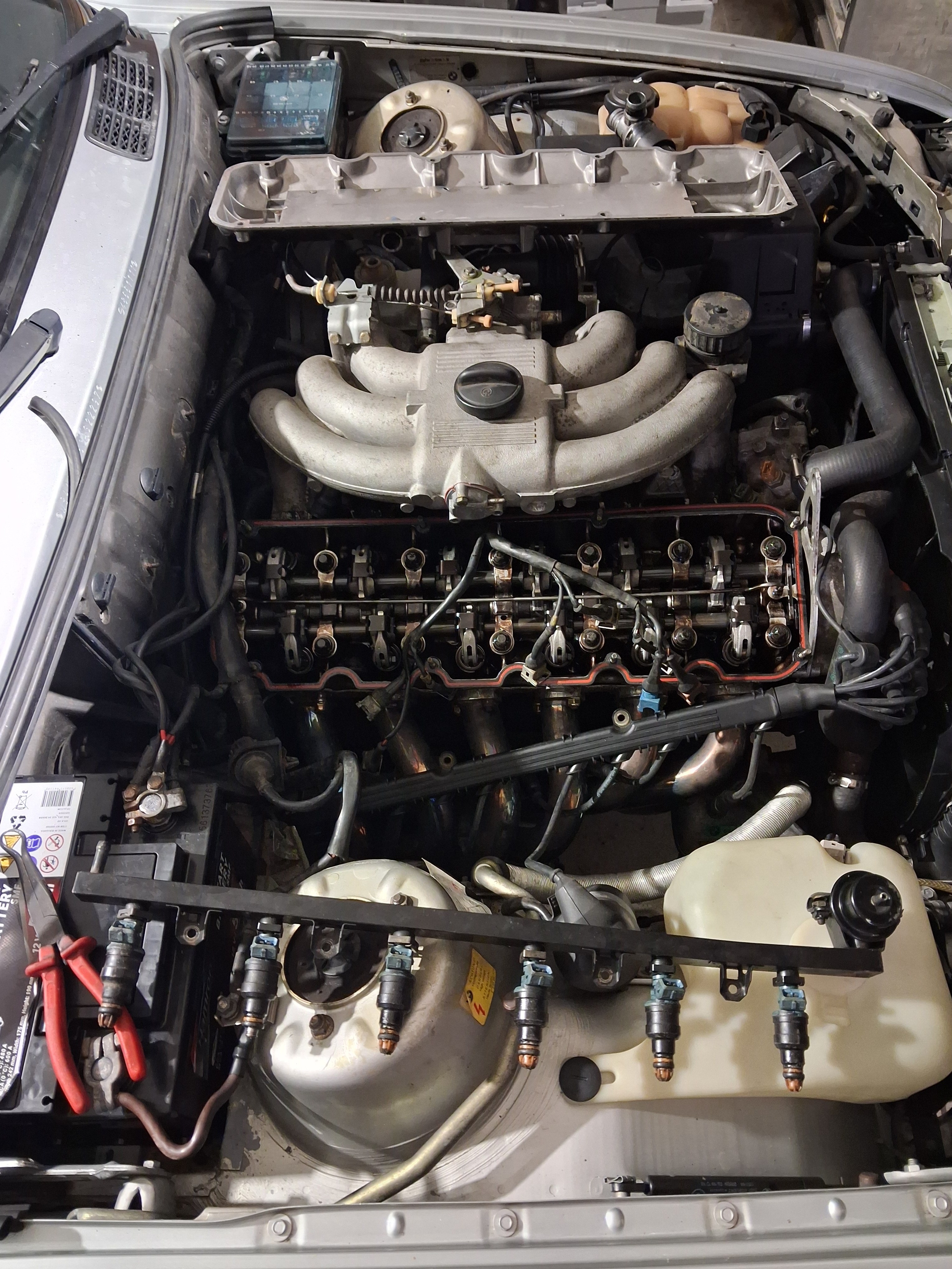

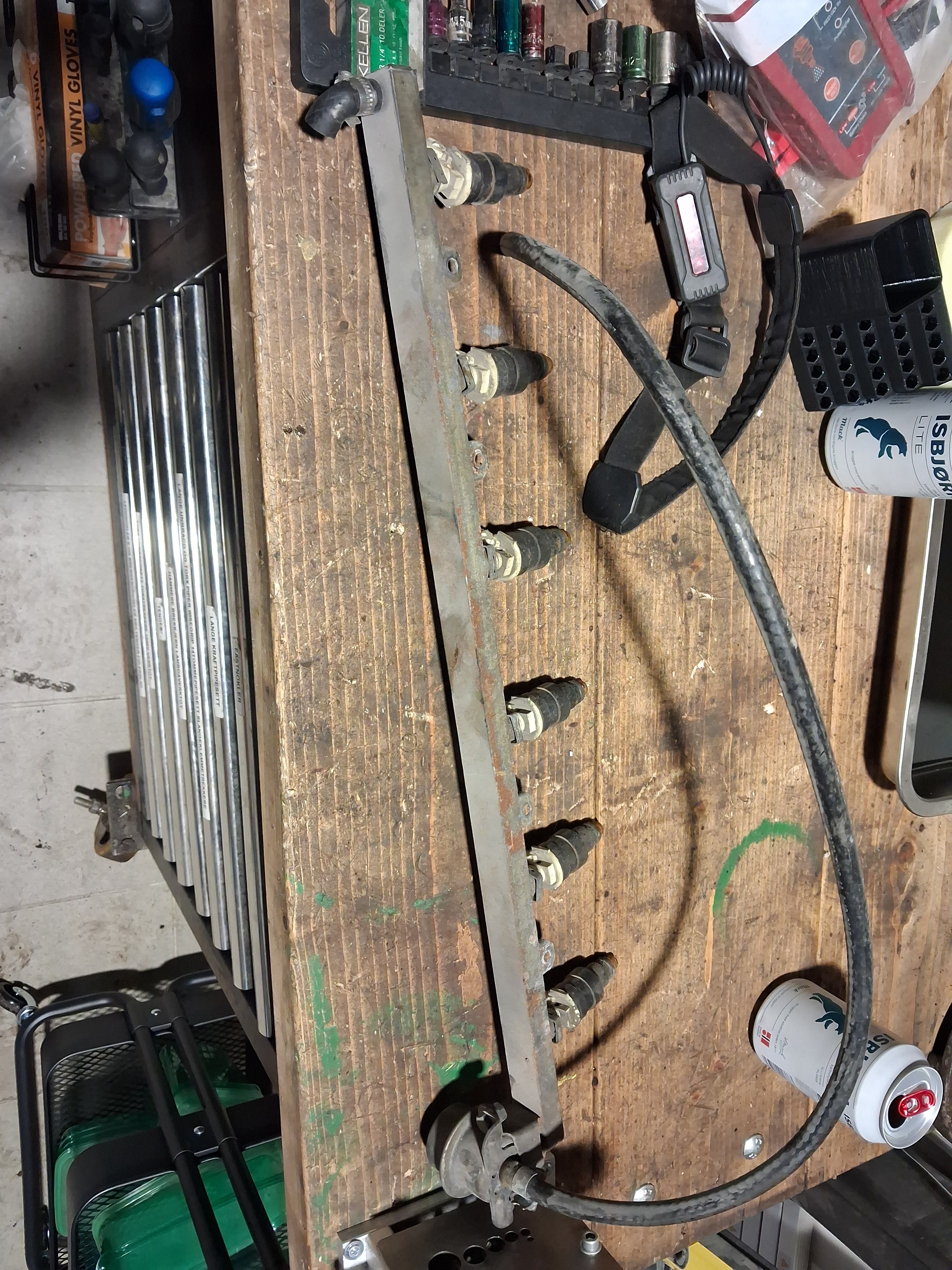

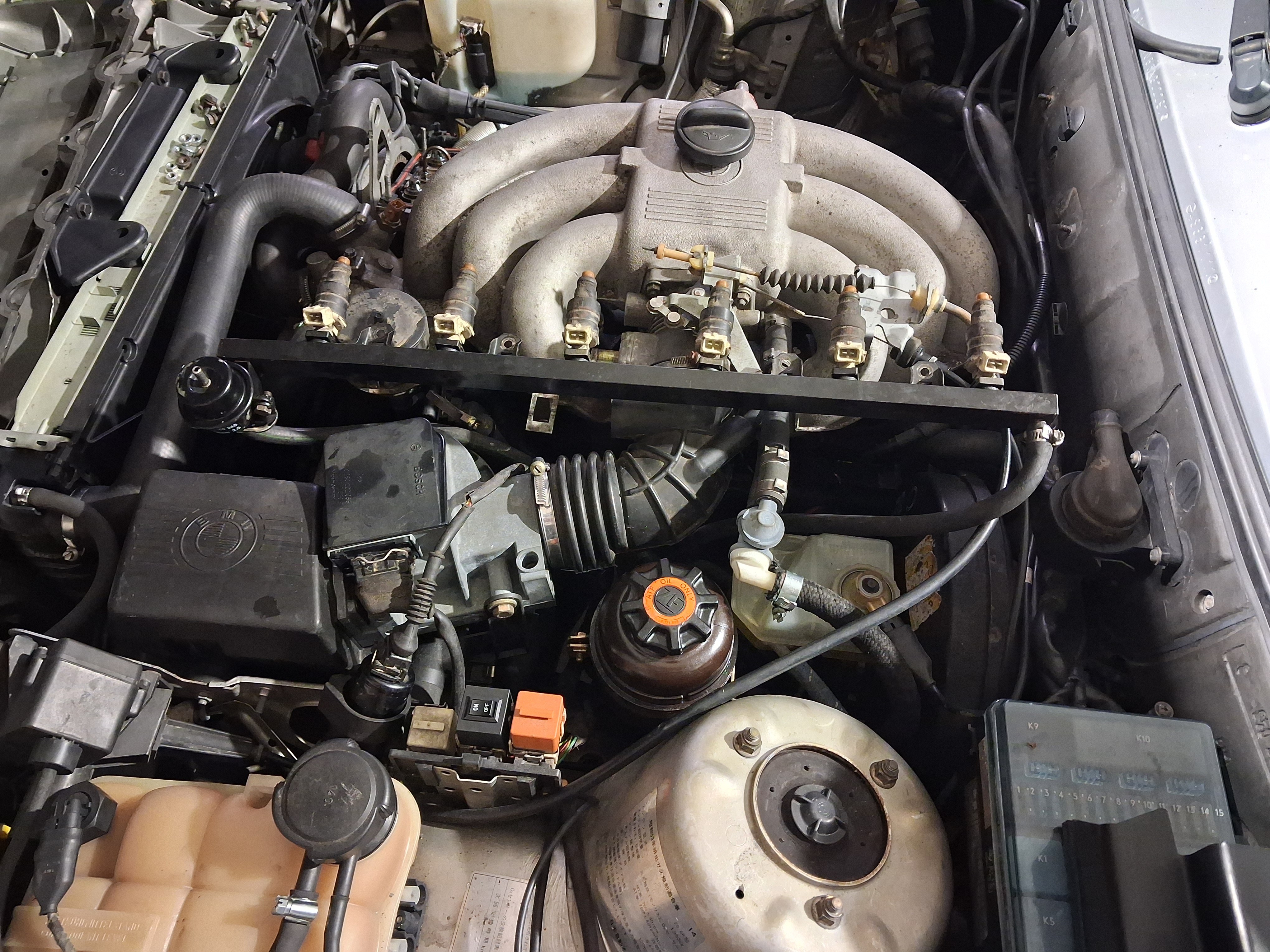

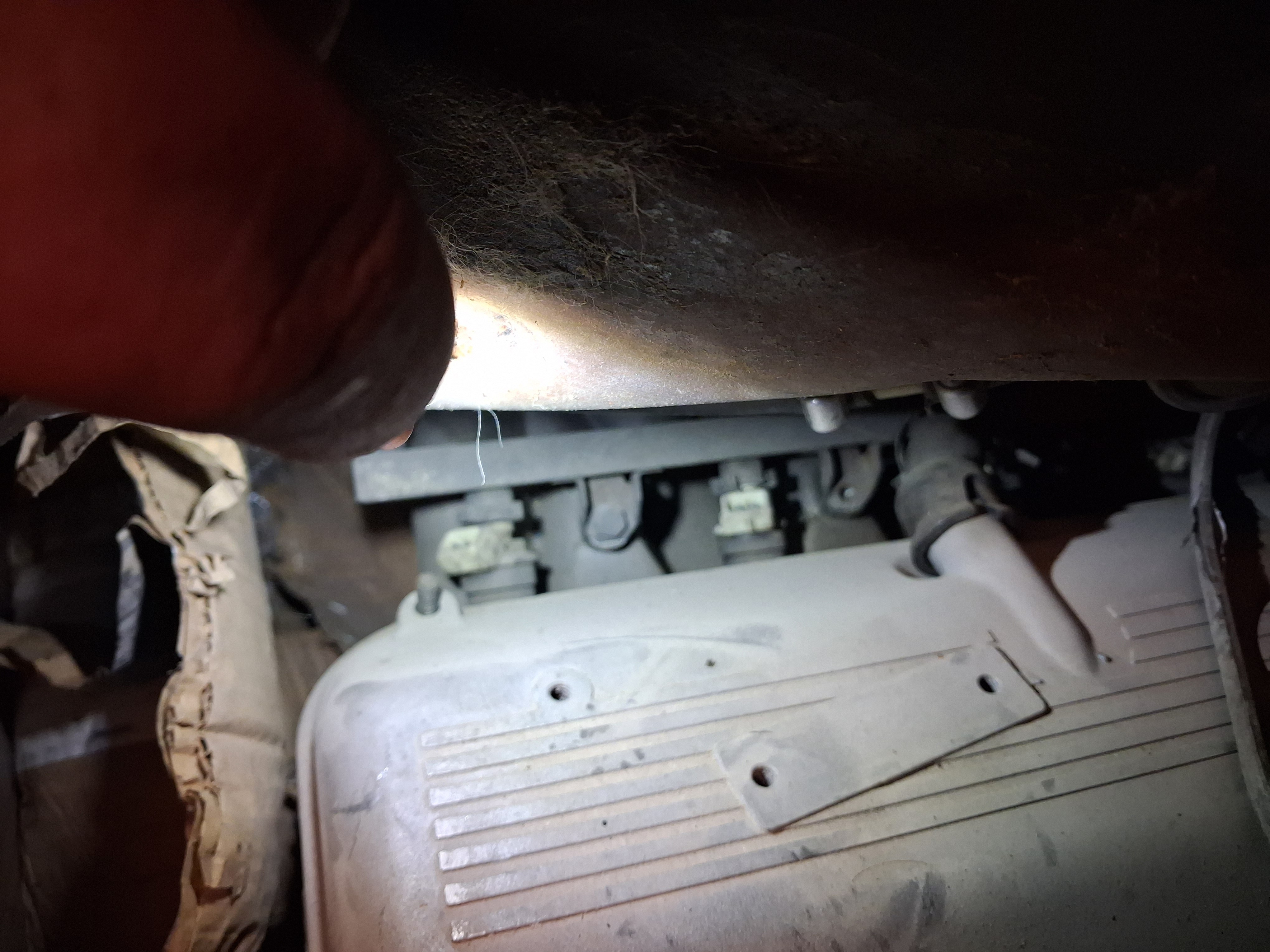

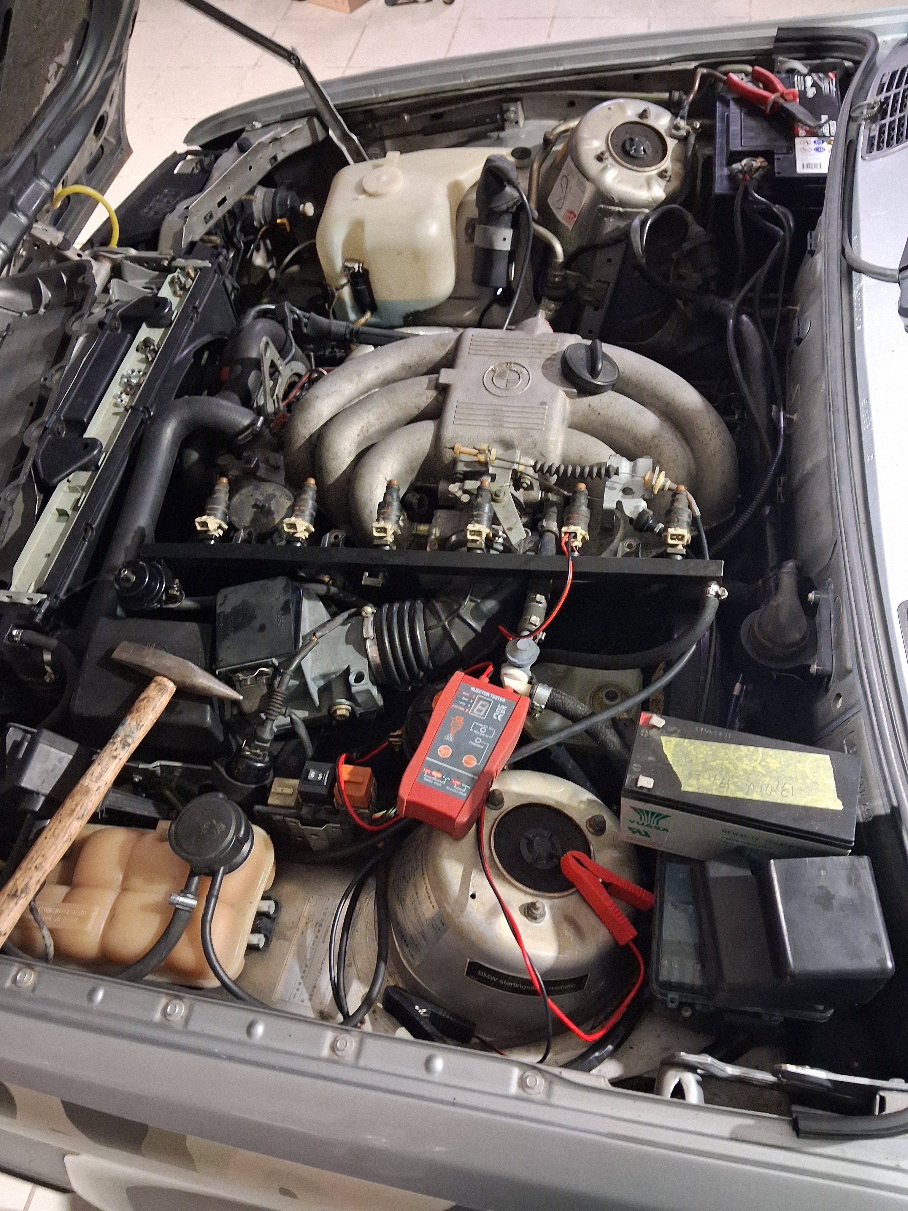

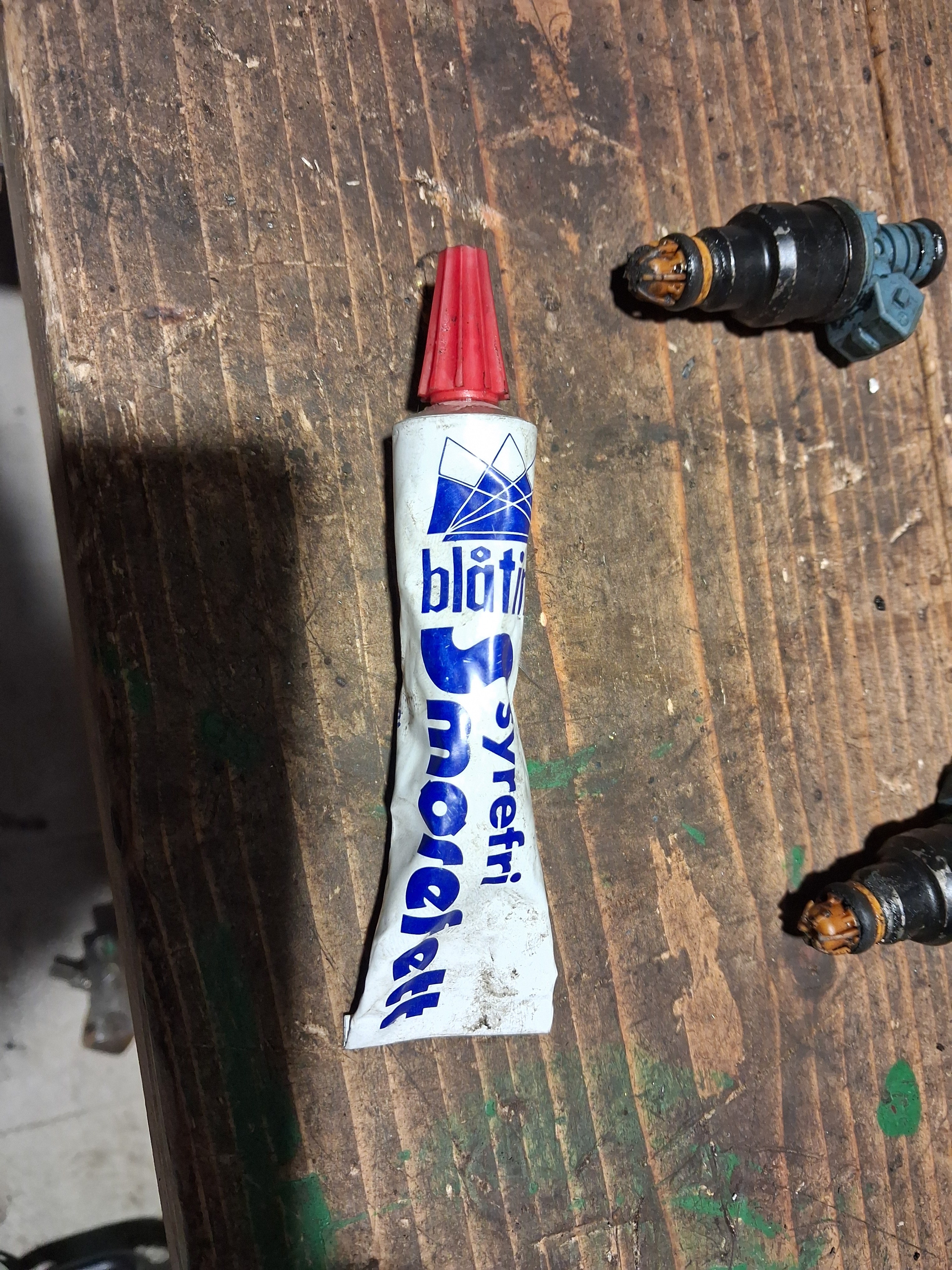

janerik171187 Skrevet Mars 14 Forfatter Skrevet Mars 14 Ble litt idag og. Fått inn klemlist til rutene igjen Begynte prosjekt bytte dyser, se åssen den går med 323 dyser. Måtte demontere mer enn jeg trodde men fikk ut dysene Måtte lete etter noen nye dyser da jeg hadde bare 5 som fungerte. Men de sto lett tilgjengelig på en motor jeg hadde på en pall så kunne ta av de relativt lett. Fikk den ut Kopla på railen så jeg kan teste dysene Temu testeren er fin den 😁 Ble ikke mer idag, alle dyser er testet at fungerer greit, måtte dog kakke ett par av de for å få liv i de men fungerte bra med en gang så holder vel 😆 Smører fettet her på oringene så de er lettere ta av senere og smetter inn lettere. Ampera, KMT, sveigis og 1 annen reagerte på dette 4

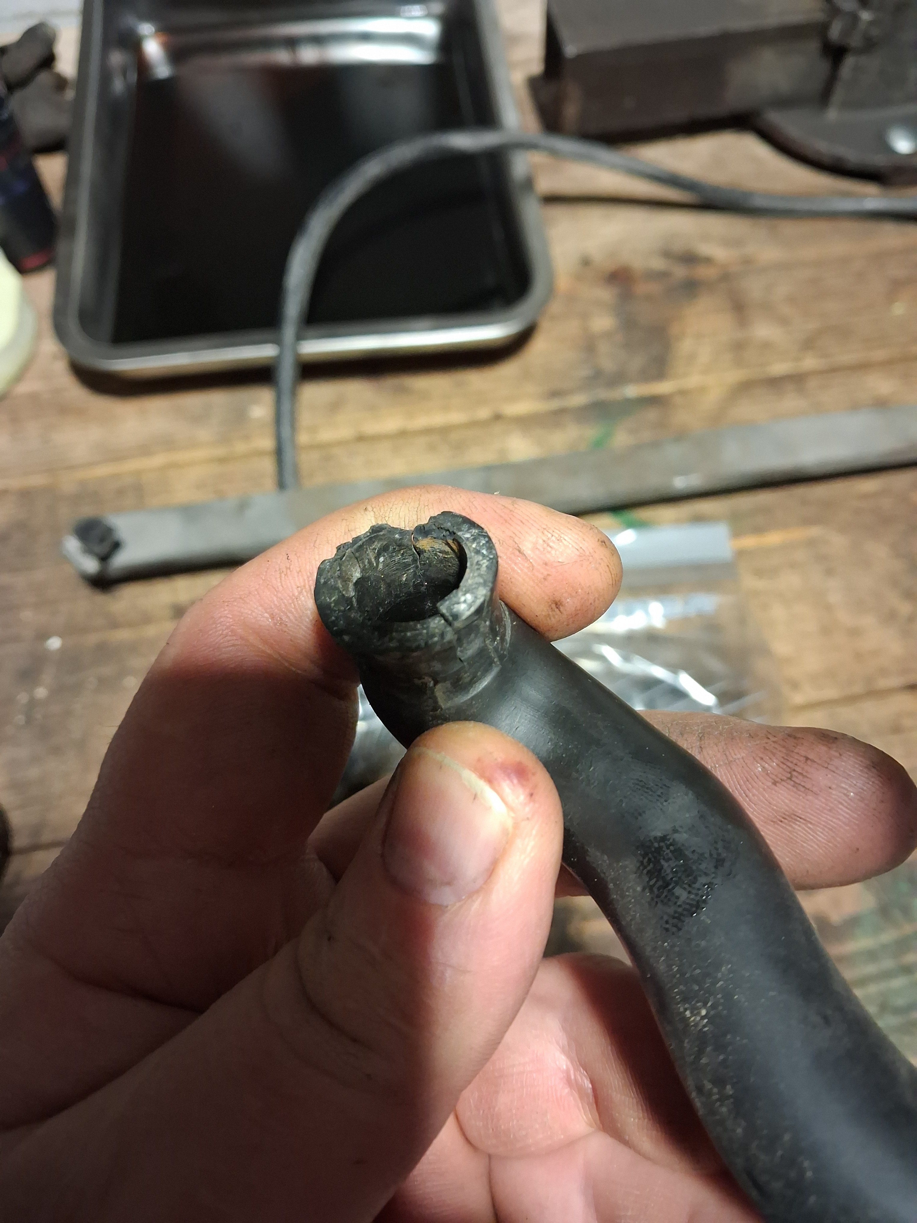

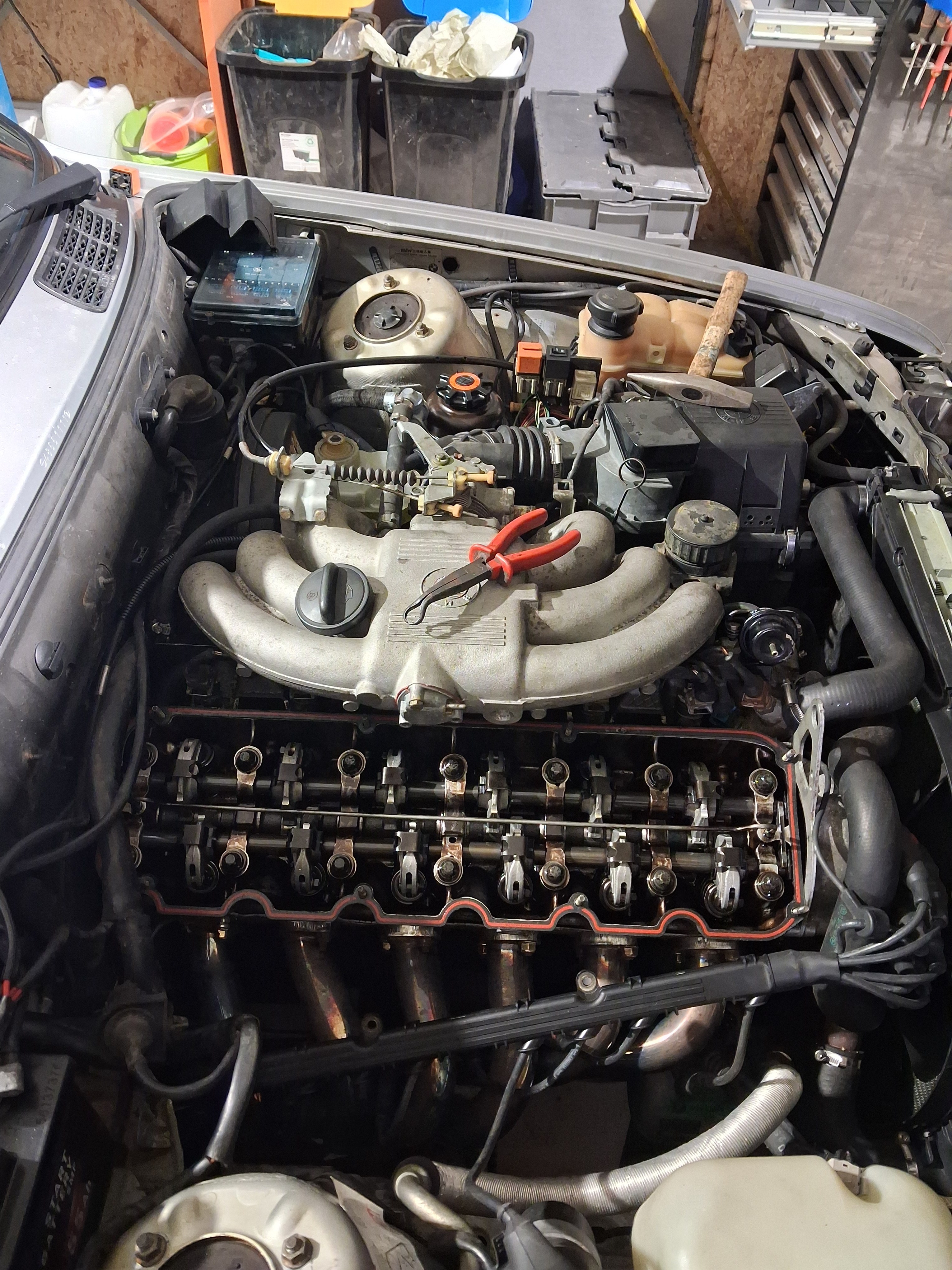

janerik171187 Skrevet Mars 15 Forfatter Skrevet Mars 15 Ble litt idag og. Fått inn nye dysene og rail Deksel på, Lufteslangen var dårlig så måtte bytte Hadde ny i delelageret heldigvis Prøvde starte, men starta ikke, ikke så rart når jeg ikke hadde plugga på Pluggene 😅 Da startet den fint Går greit, prøvetur senere en dag 20260315_130218.mp4 Var på tide med ny slange ja,

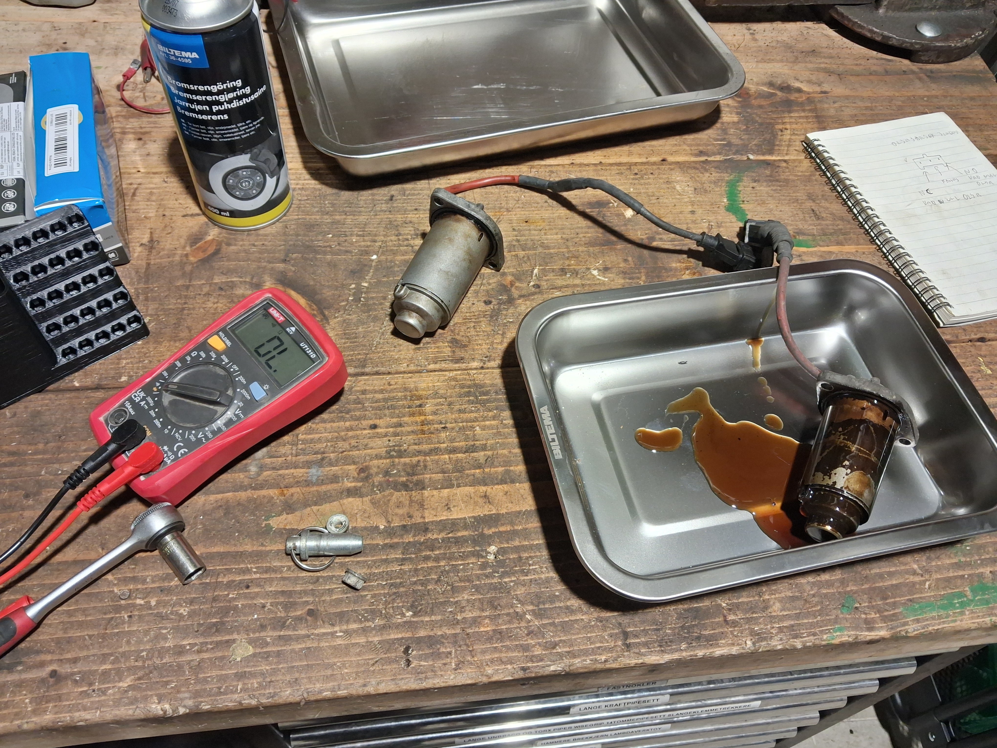

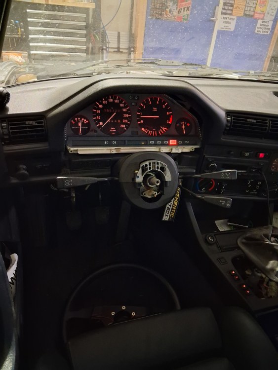

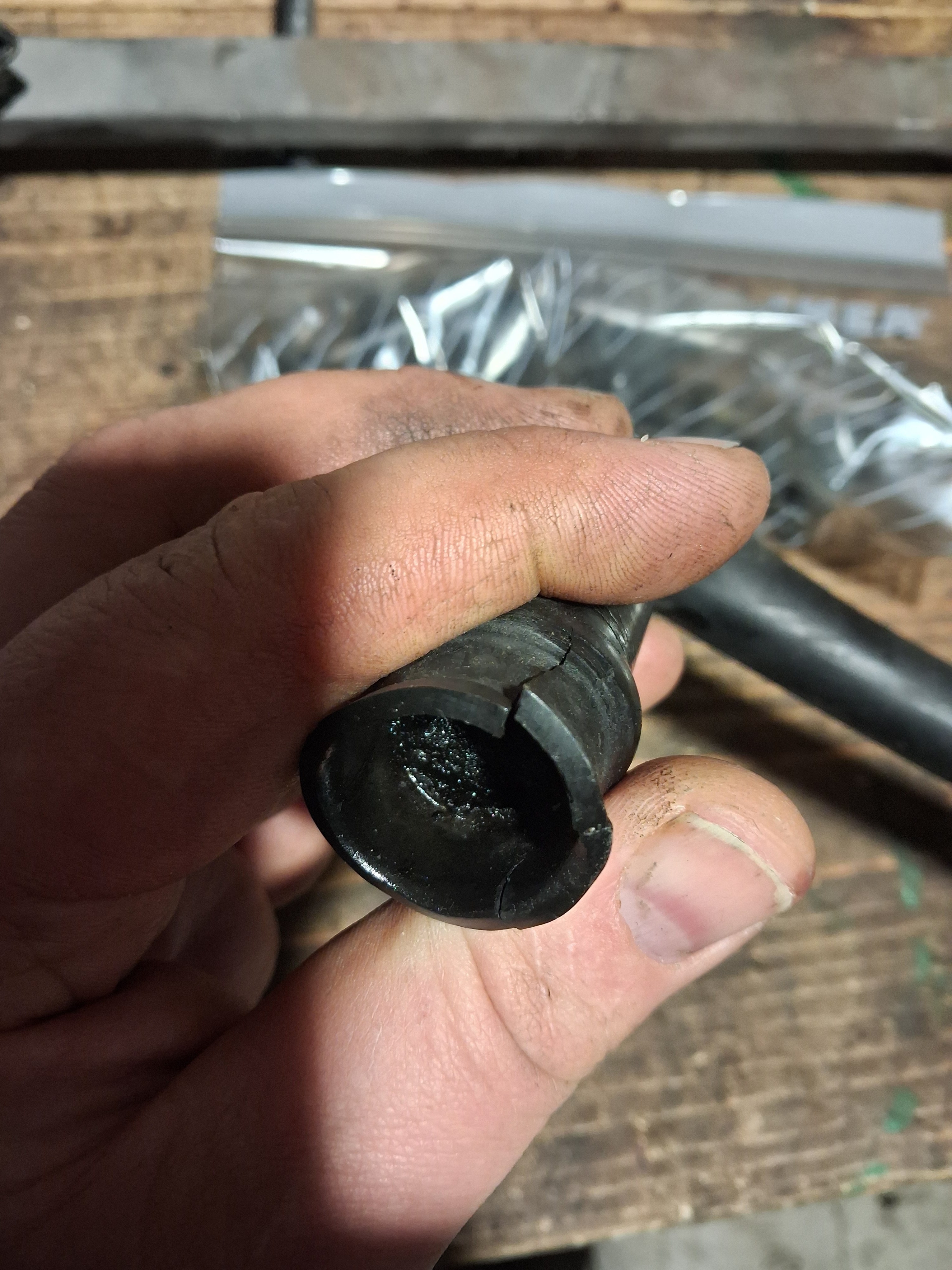

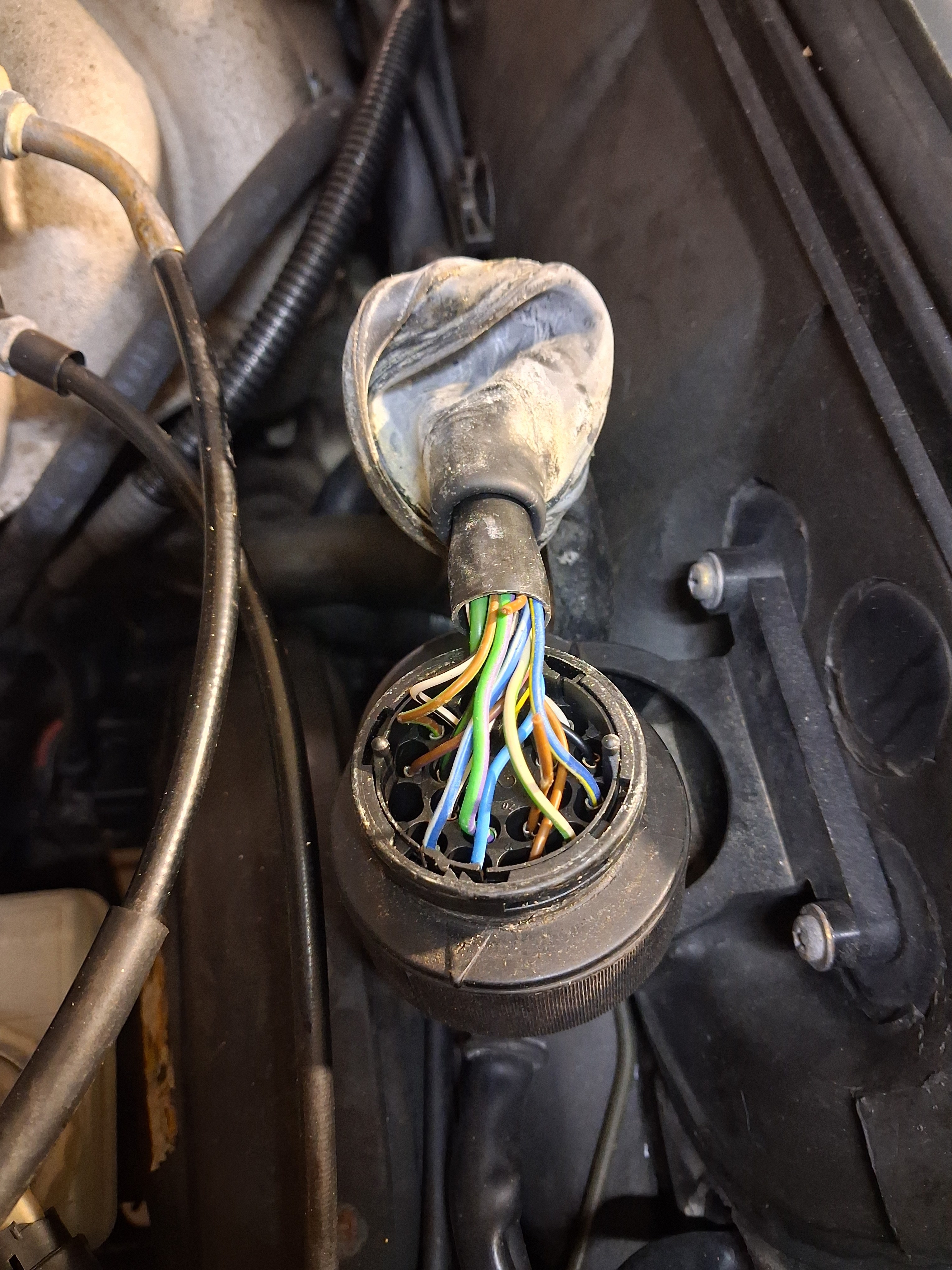

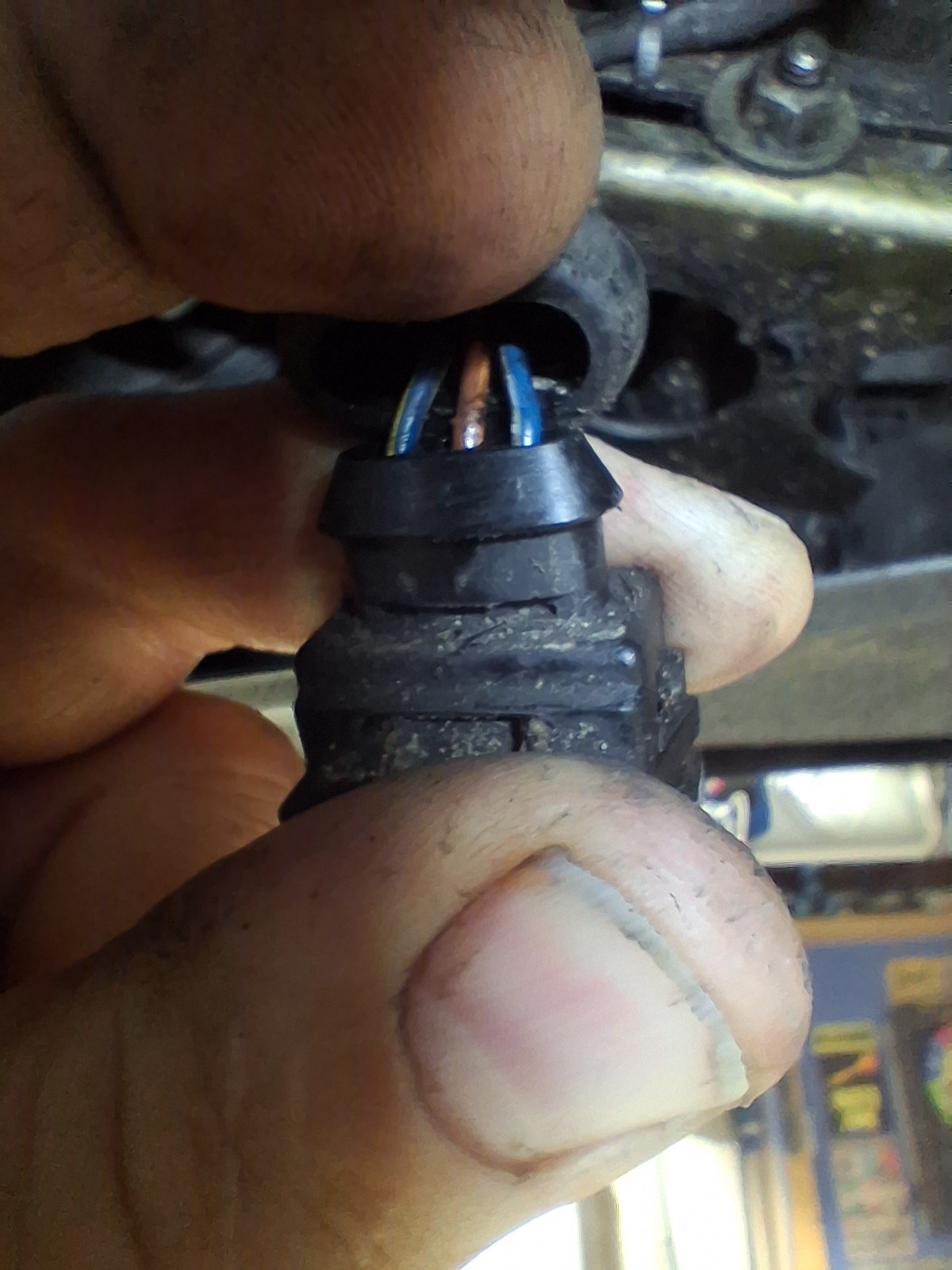

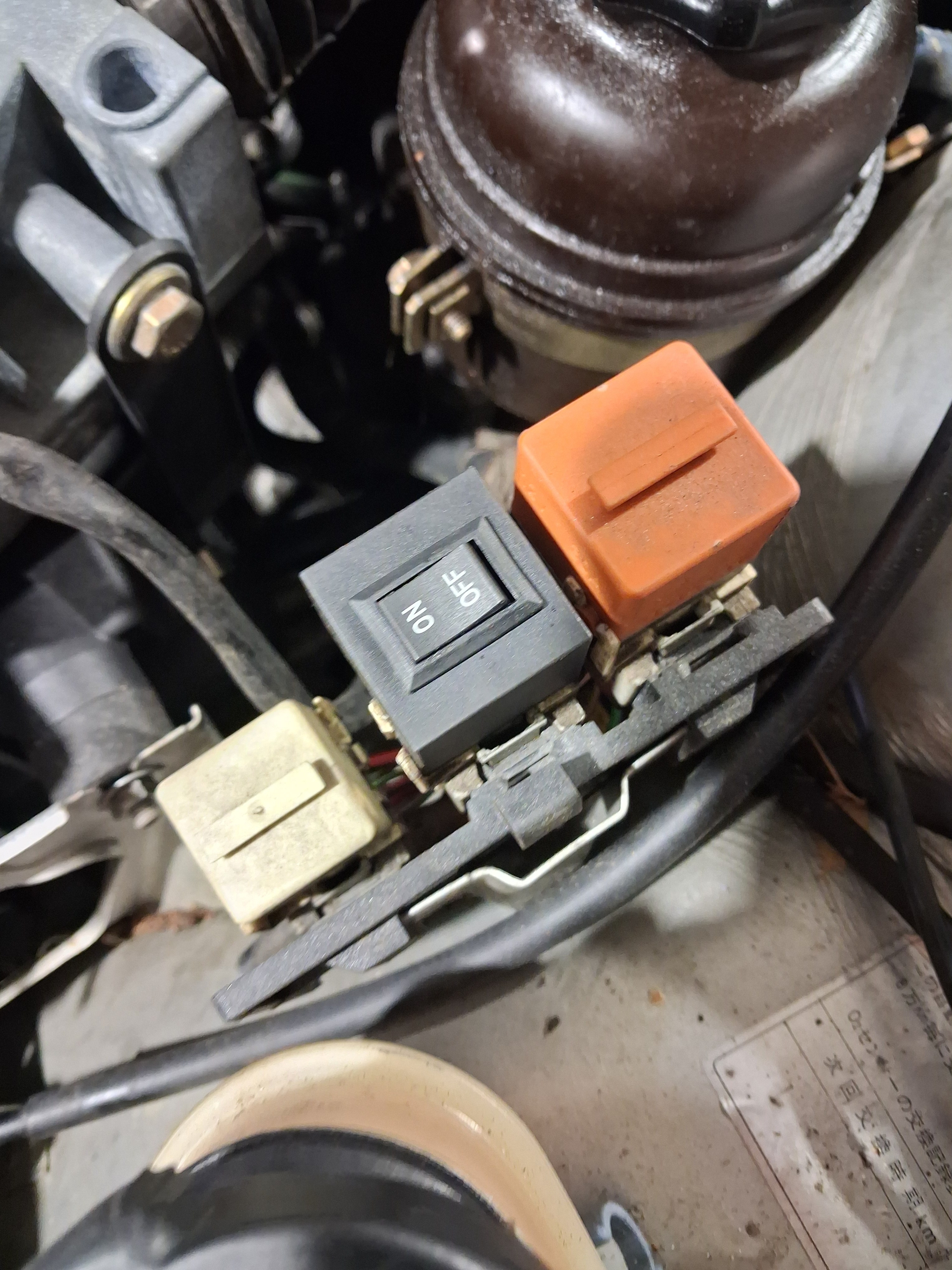

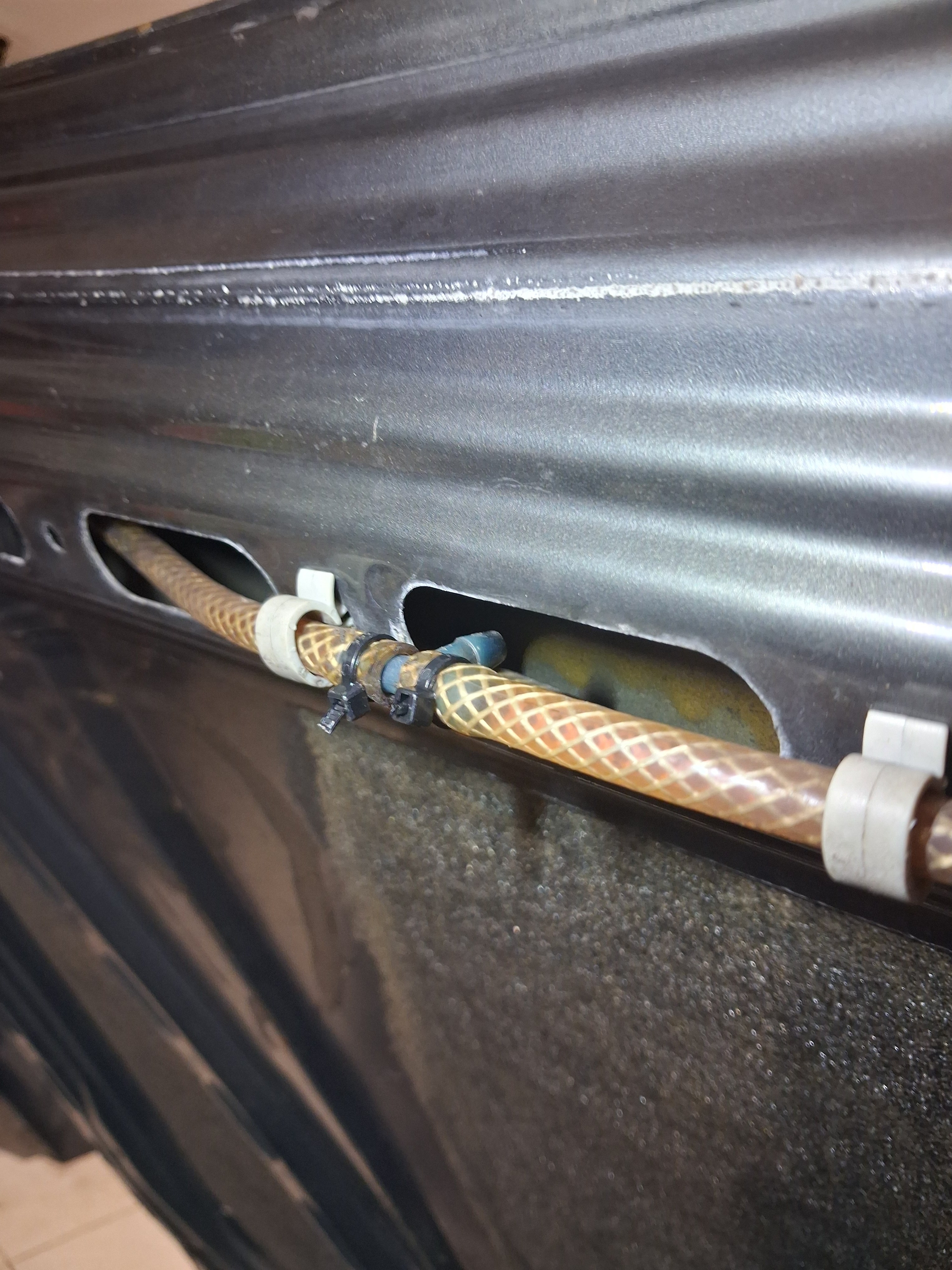

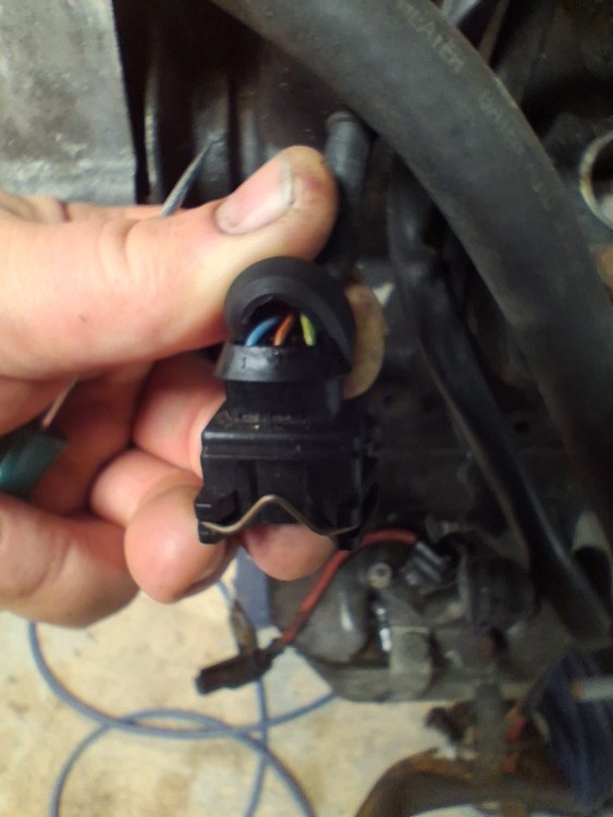

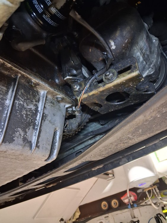

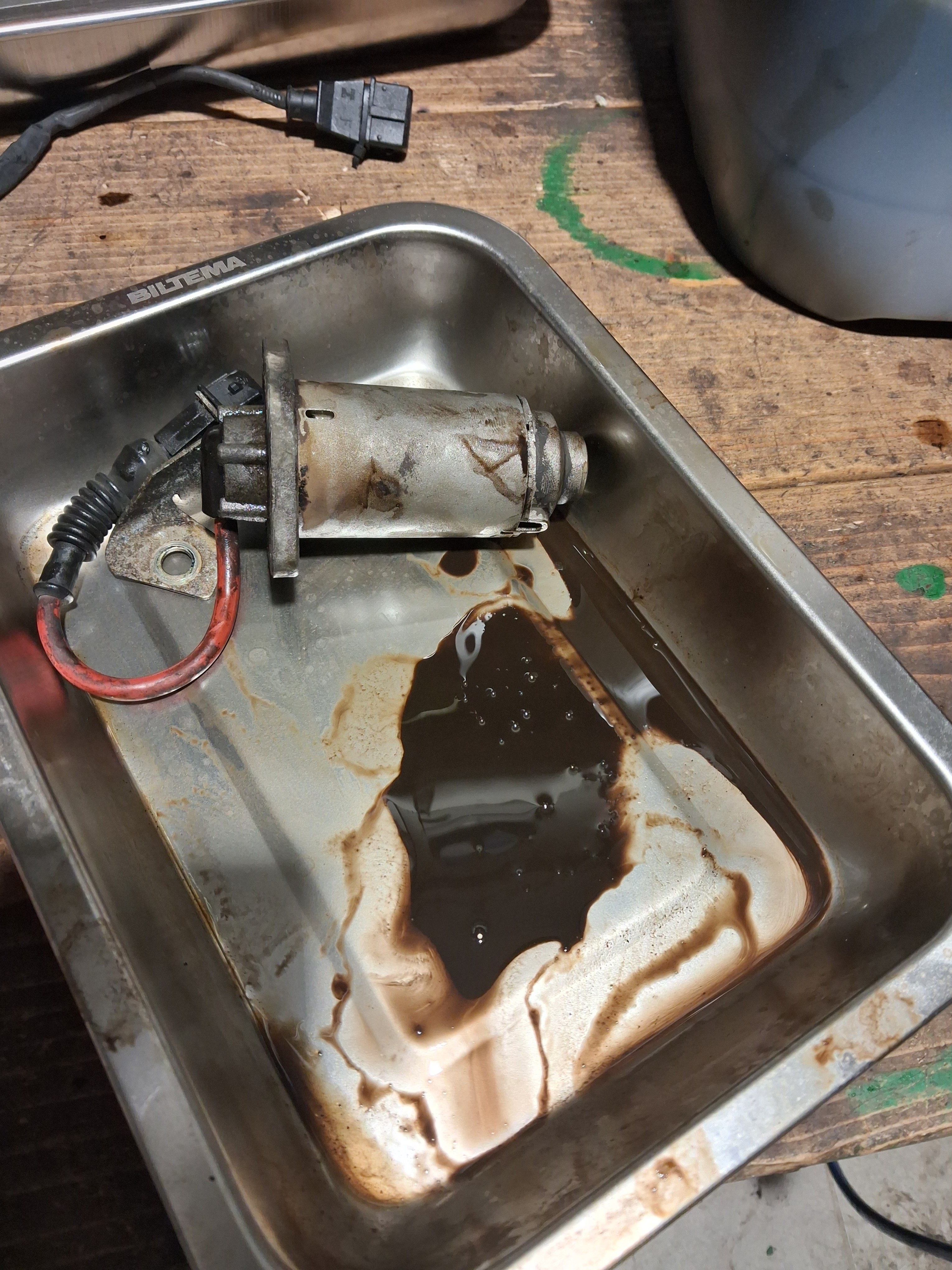

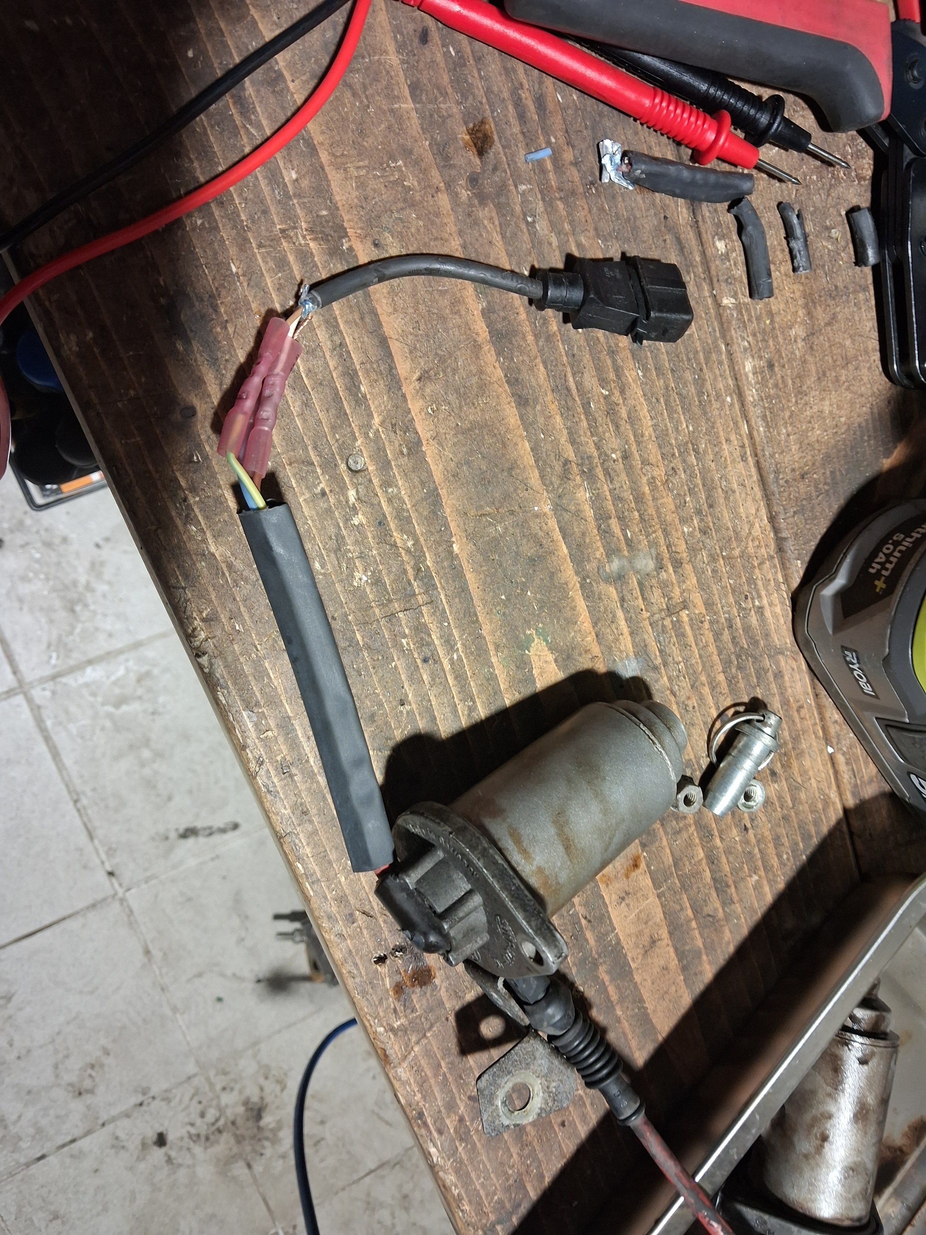

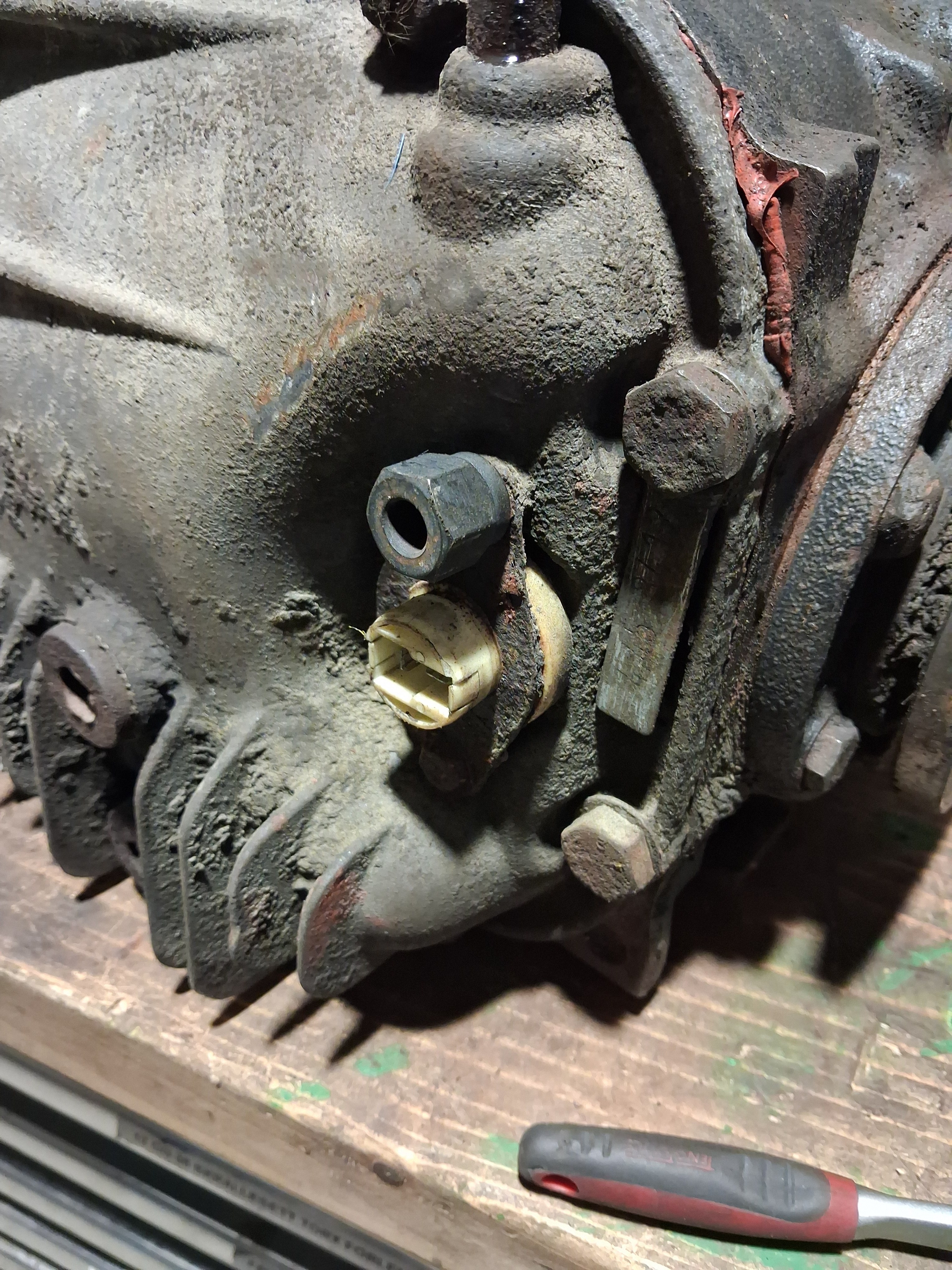

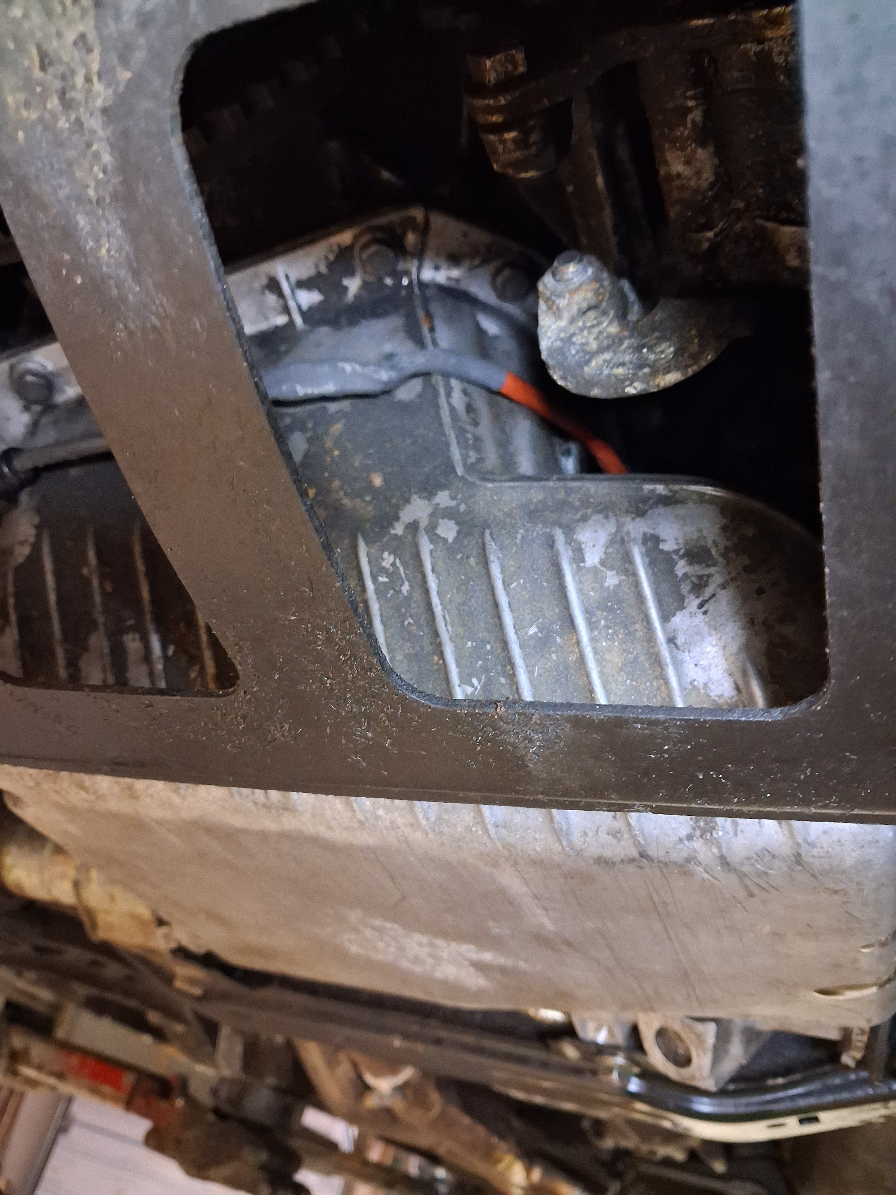

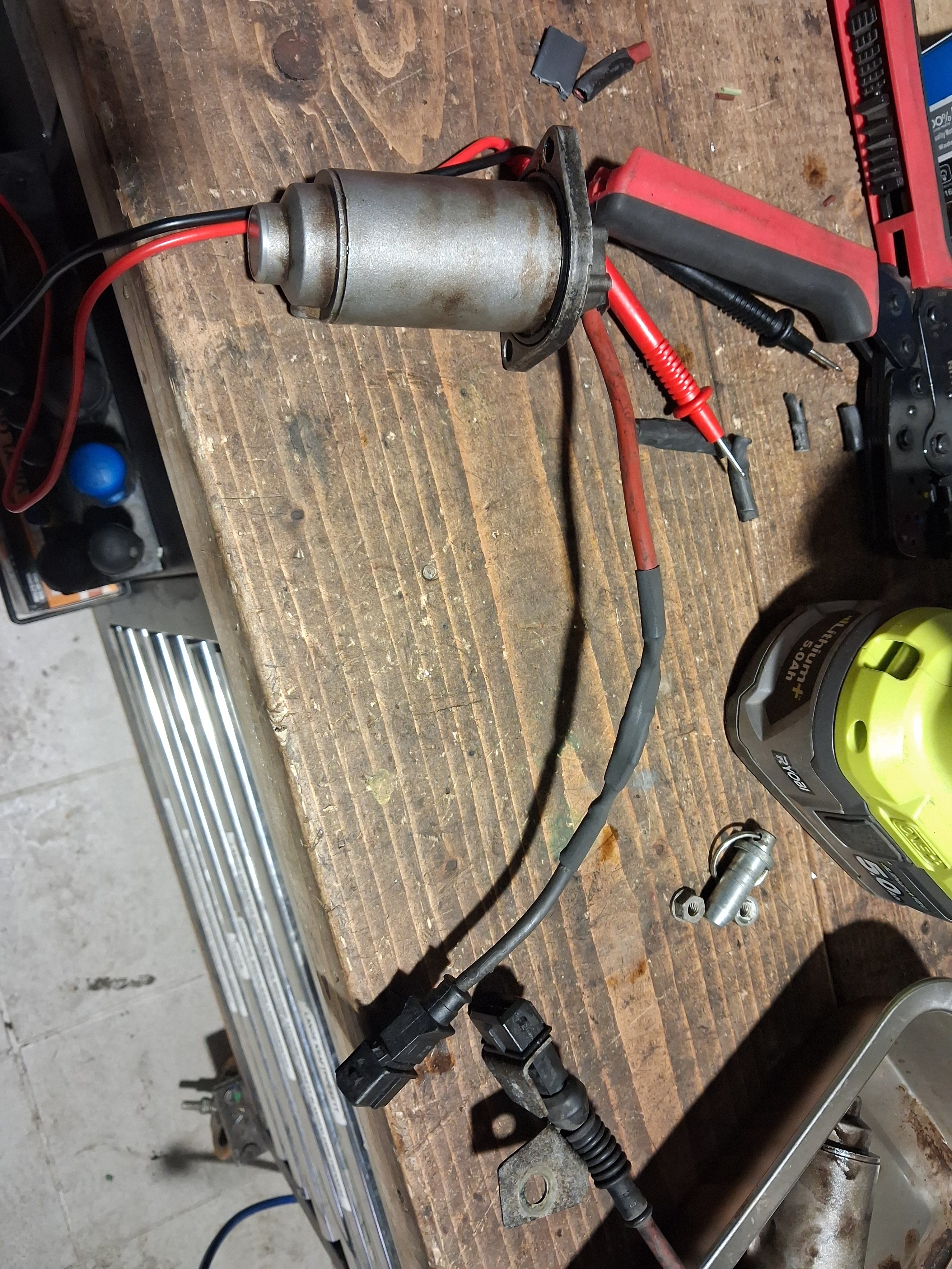

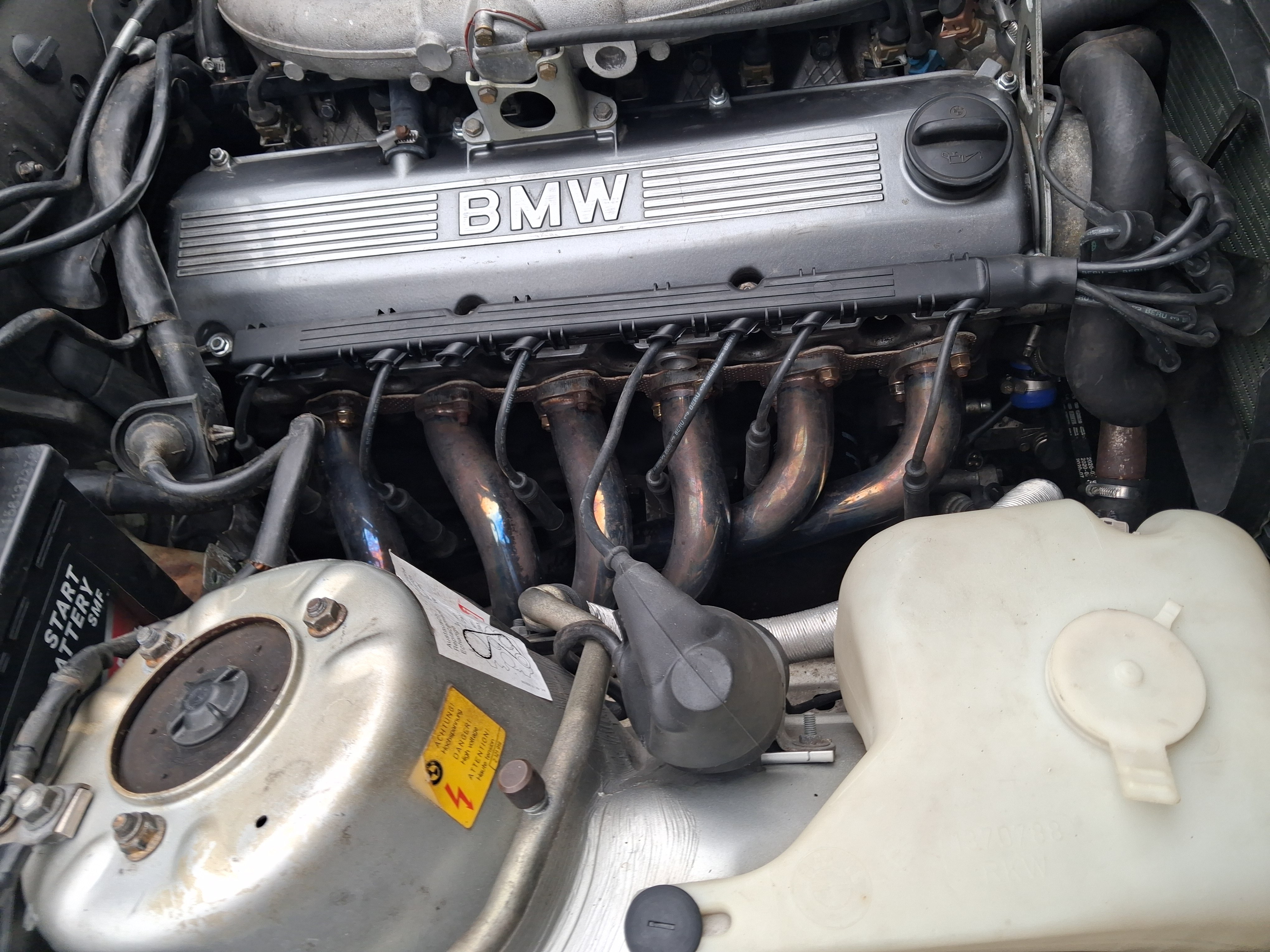

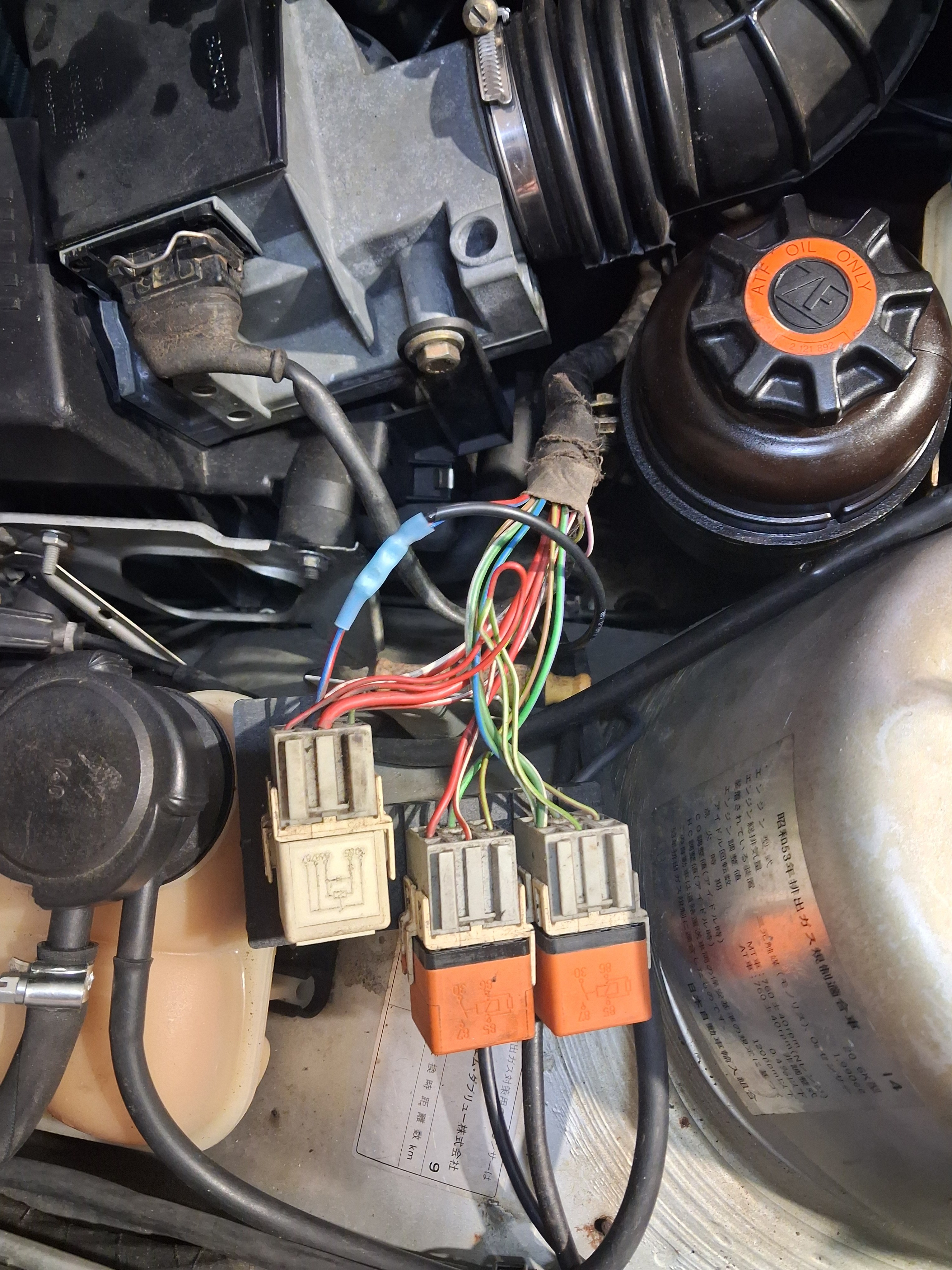

janerik171187 Skrevet Mars 15 Forfatter Skrevet Mars 15 Begynta da med prosjekt elektrisk/feillamper Fant fram en oljenivåsensor jeg tror var feilkoplet (er bytta plugg på den) og tok av den på org facelift motoren så jeg kan sammenligne funksjon, måtte dog rengjøre de inni, Mye gammal drit inni de Målt og testet, mistanken min var rett så måtte kople motsatt da fungerte den ekstra jeg hadde. Krympa på Opp i bukken igjen Gammel ute (feil type) ny inne Av en eller annen grunn kommer pluggen ned sammen med oljetrykk sensoren ikke ned bak dynamo, så litt ekstra lang kabel er kjekt. Dette er ett tidlig facelift motornett vet jeg, mulig derfor. Føler bensinslanger var litt nærme styreledd Så ble noen strips så de ikke er løse.

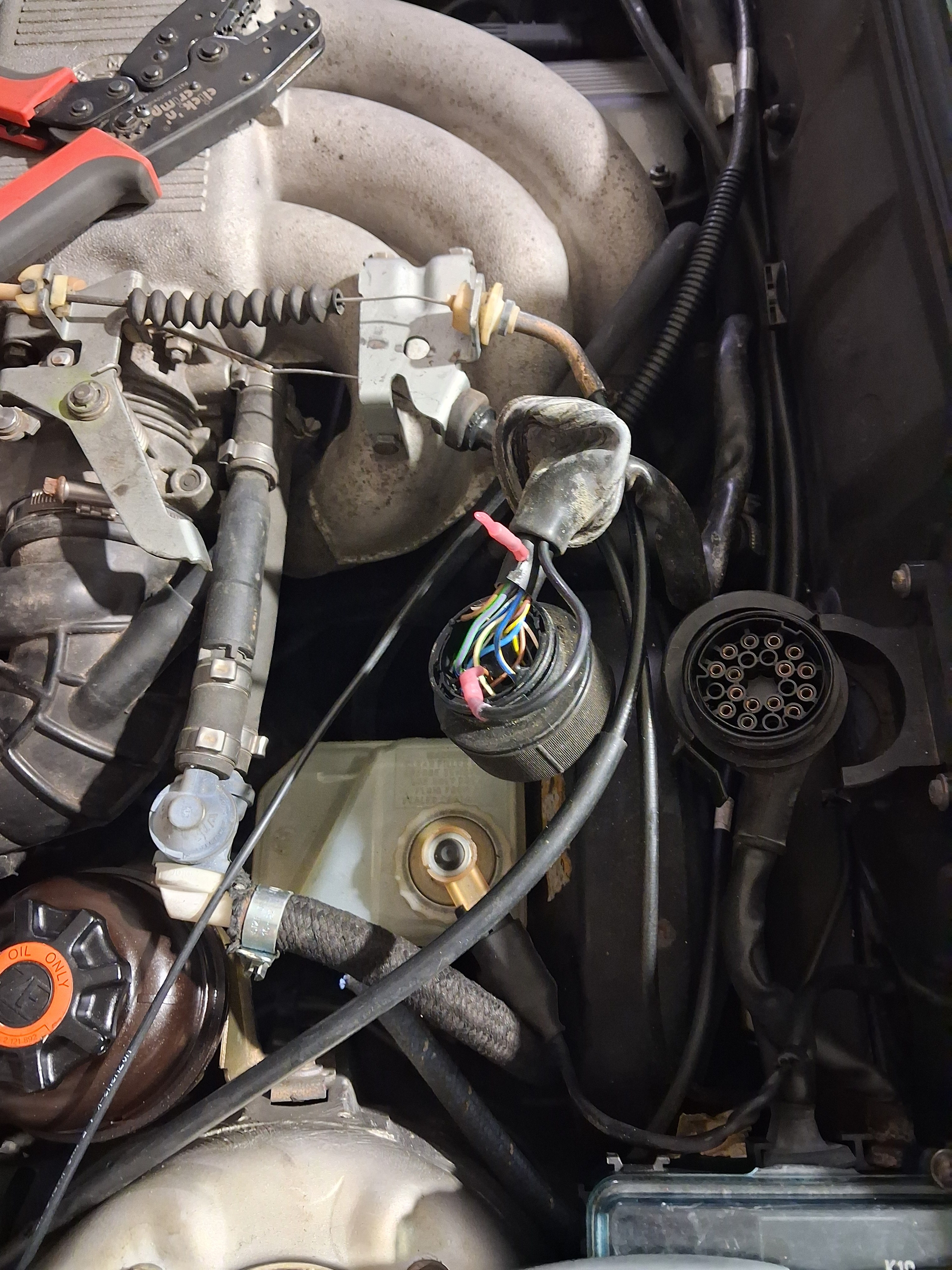

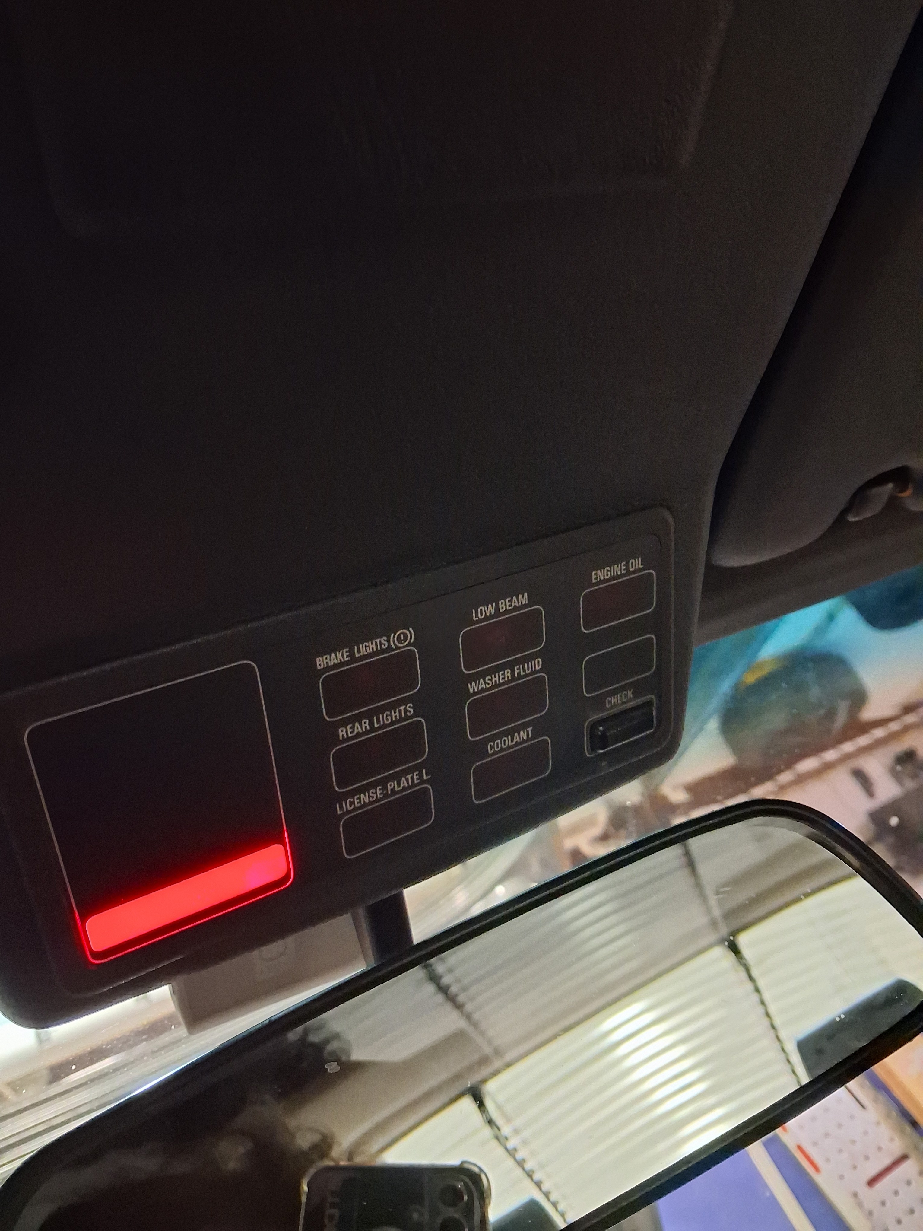

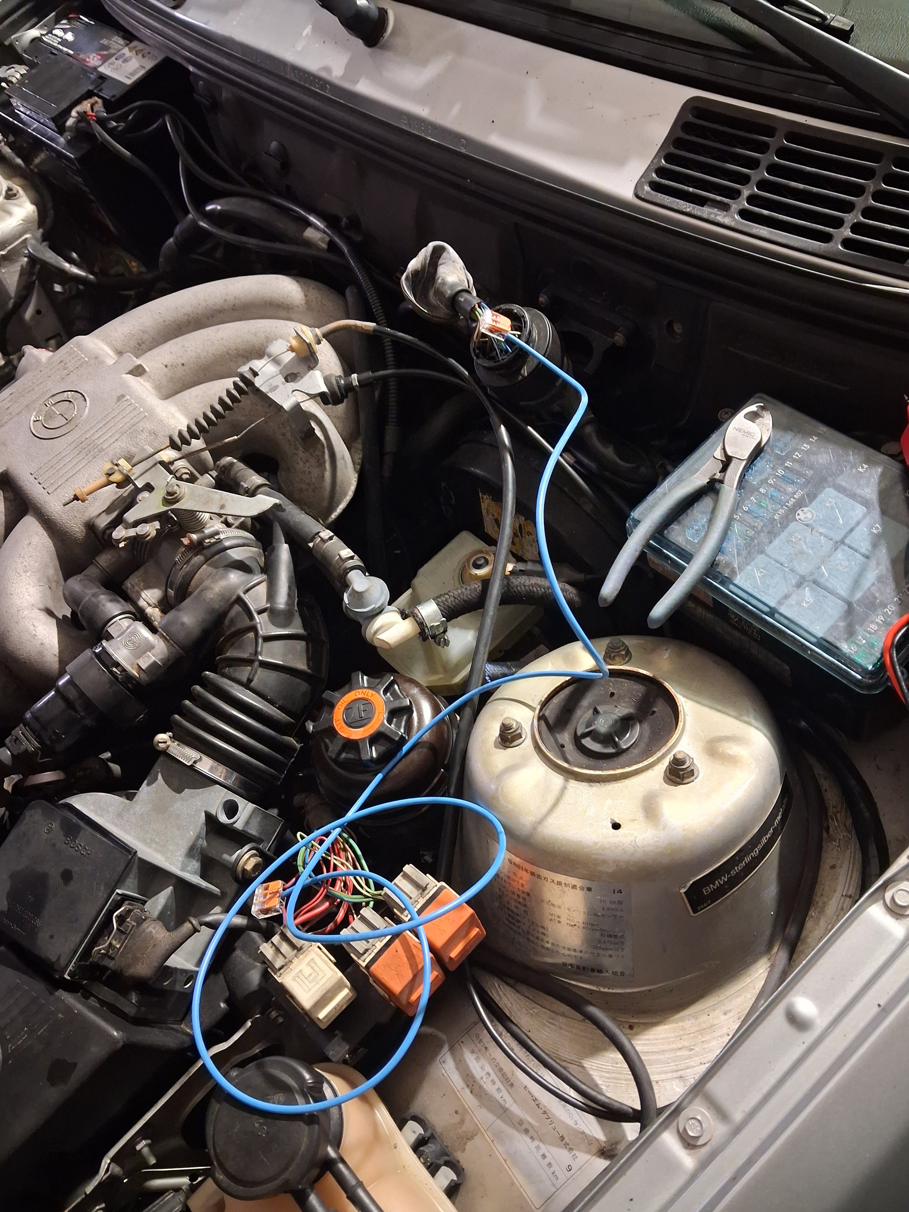

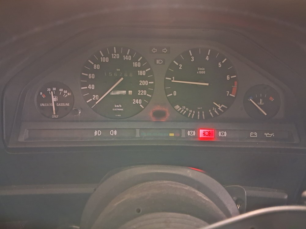

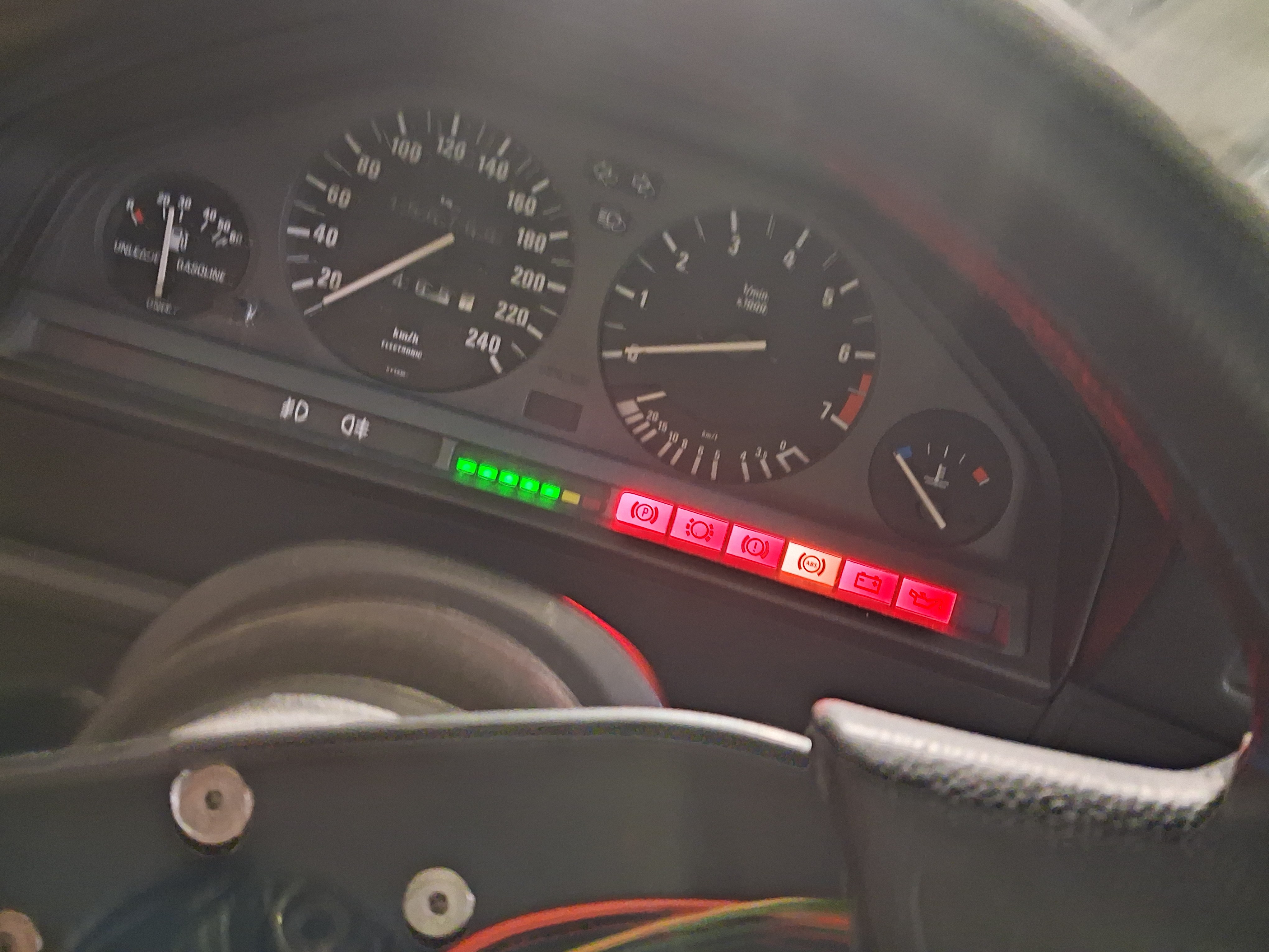

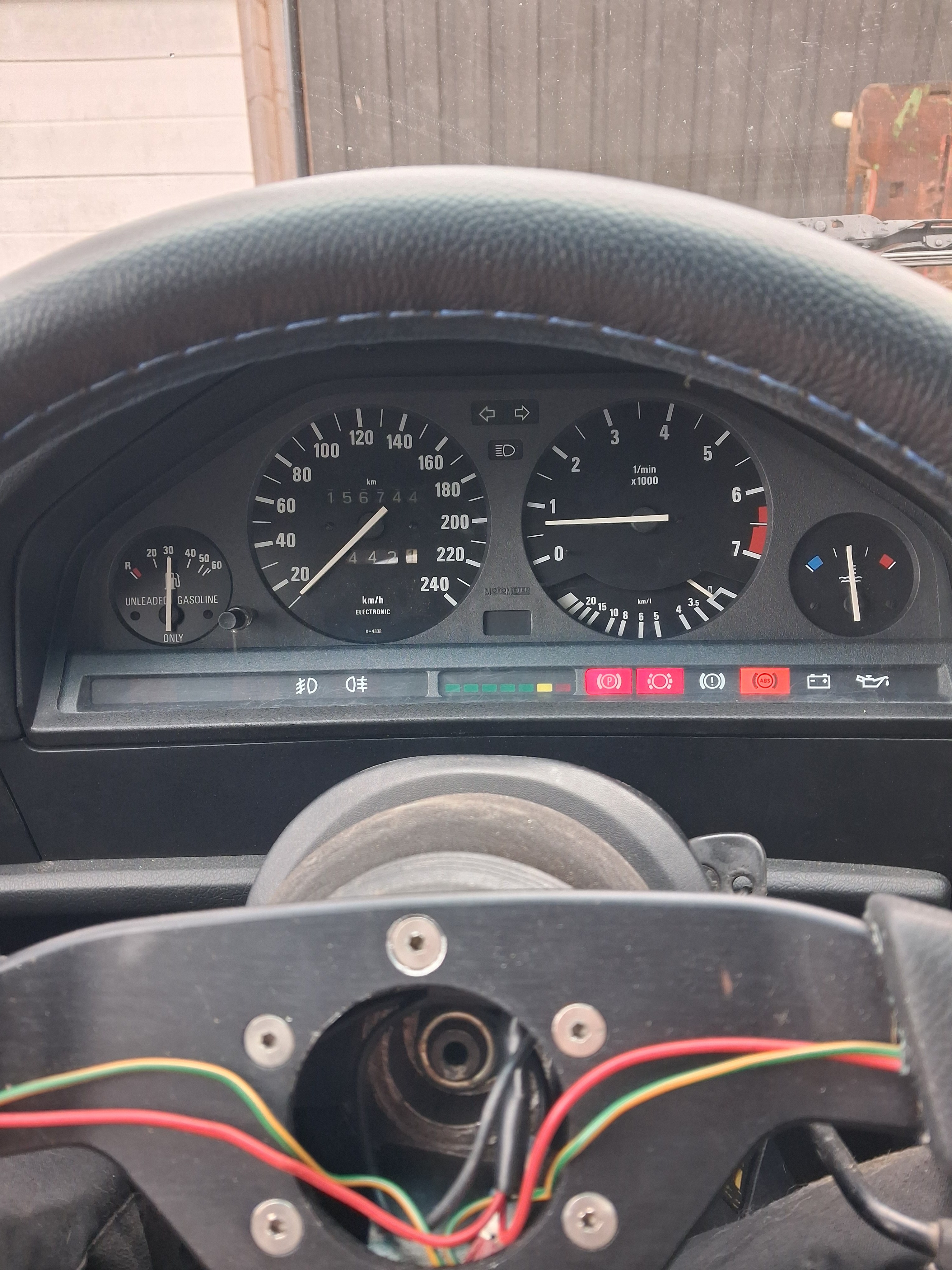

janerik171187 Skrevet Mars 15 Forfatter Skrevet Mars 15 Men oljelampa lyste fortsatt, så begynte sjekke om det er noe forskjell i pinout når pluggen kommer ned der den gjør. Ikke samme farge på ledningene ser jeg, (org 320 motoren dette) Elnettet i bil I googlinga mi så fant jeg ut hvilke pin den skulle gå til, og det stemmte. Men i samme prosess så fant jeg ut st bilen her har jo abs, og lampa lyser. Abs får strøm via motornett. Men mange motornett har ikke den kabelen i pin 20, bare en jording. Klippte da jordingen. Leste da videre at man måtte legge opp en kabel fra 87 på dme rele til pin 20 på motorplugg. Så la opp en midlertidig en Da forsvant abs lampa 😁 Men oljenivålampa lyste ennå. Målte at den ikke fa kontakt ved full olje, så peilet olja, manglet litt, (midt på pinnen ca) (Hadde bare peilet at det var over minimum når jeg fyllte olje) så fikk på ca 6dl olje, Da forsvant lampa 😁 Om noen vet hva som gjør at den overheat lampa lyser så tar jeg imot tips, har ikke sjekket så mye opp på det ennå. Alle lamper lyser ved tenning på. Og alle går av når jeg starter. Slitt brems lampa er litt av og på, sjekka sensorene idax, men de så bra ut og hadde kontakt, så får se hvor feilen ligger plugger så bra ut. sveigis reagerte på dette 1

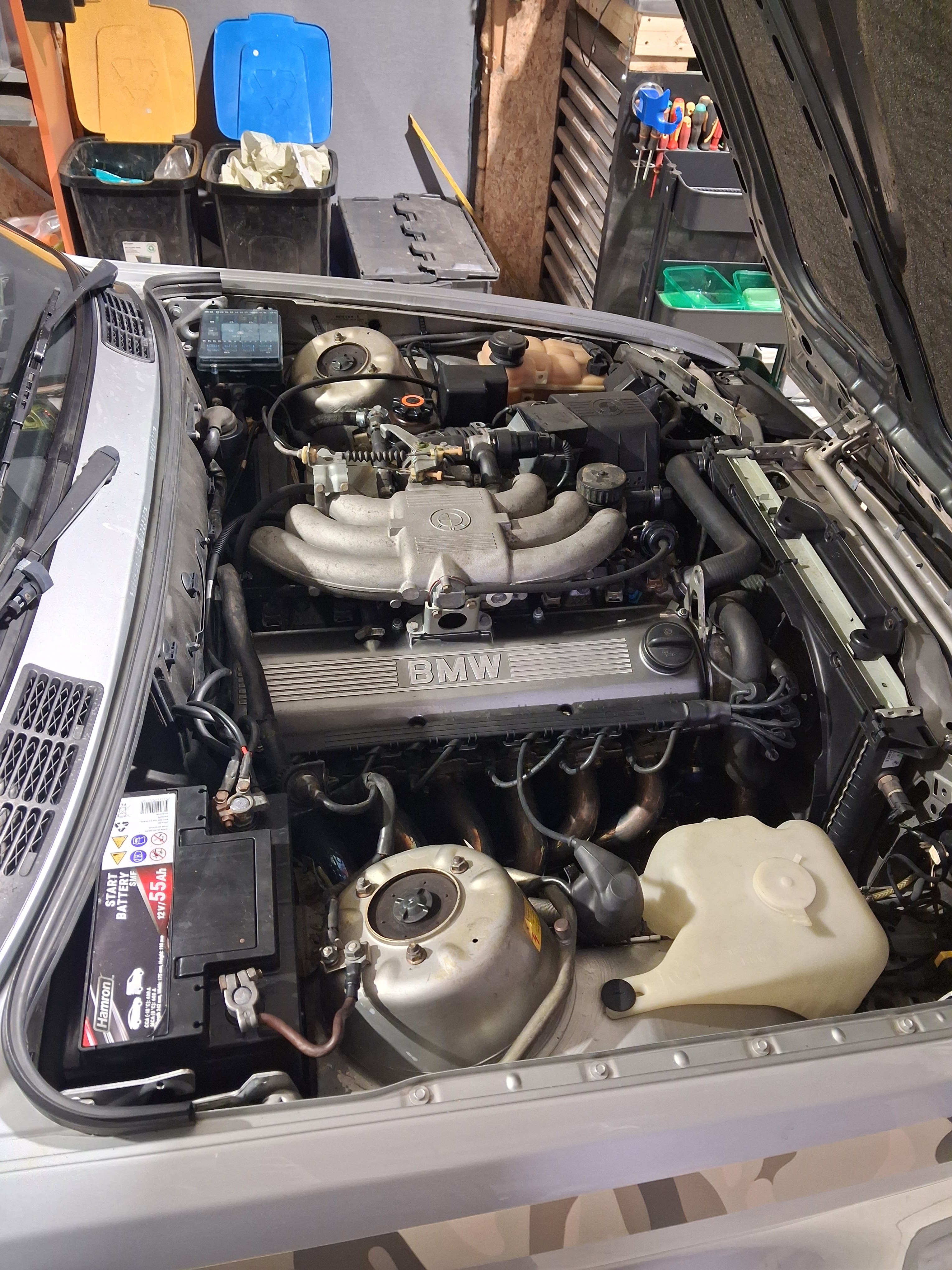

janerik171187 Skrevet Mars 17 Forfatter Skrevet Mars 17 (endret) Liten økt idag. Måtte legge en permanent kabel så abs fungerer. Brukte en dobbeltisolert rkk kabel så den er myk og god. Stripsa kabel pent nedover og stripset litt org kabler langs torpedo også. Flyttet også kabel til coil da ble penere på den siden av tårnet. Titta på hvorfor spylerveske ikke kom. Slangen hadde hoppa av, så fikk satt på den Vaske litt jernoksid, biltema sin ironx funker bra Bil ble da flyttet ut og vasket skikkelig. Vaska og svabra gulv litt også Testtur med org dyser. Fungerte bra. Virker til å gå som den skal. Vet ikke om m20b25 innsuget utgjør så mye, men vurderte prøve med en 3bar btr mot 2.5 som står på, mulig den lille ekstra bensinen der hjelper på den lille mer lufta den får pga innsuget. Synes ikke utseendet ble så gerlig egentlig 🤔🤪 Endret Mars 18 av janerik171187 Leif sveigis reagerte på dette 1
