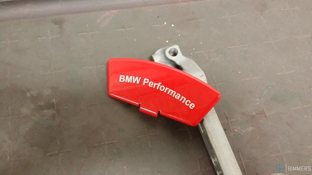

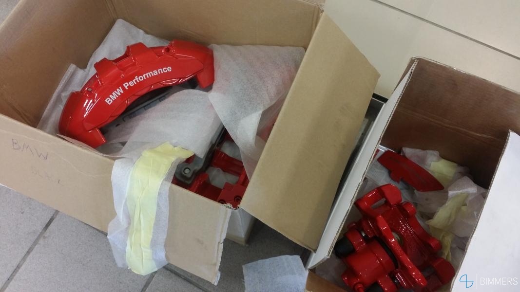

bmwZ Skrevet August 28, 2015 Forfatter Skrevet August 28, 2015 (endret) Før jeg leverte bilen til ESS, fikk jeg tid til å montere litt bremser Bremsene er i utgangpunktet en vill blanding av diverse. Foran: -Originale Bmw Performance caliptere -Originale Bmw M3 CSL bremseskiver -Originale Bmw Performance klosser -Spesiallaget festebrakett til Z4 Bak: -Originale Bmw 3.0Si caliptere -PF drillet bremseskiver -Originale klosser -Mercedes E-klasse calipter deksel I utgangspunktet var bremsene foran og bak i original farge. Med Phoenix gul og rustfarget utseende var det ikke en knall kombo. Så nytt fargevalg ble Lamborghinis Rosso Mars 3 sjikt lakk. Syntes den står bra til gråfargen Original farge Ny farge med sølvgrå logo under klarlakk Prosjekt bakbremser: Utgangpunktet var ikke veldig bra For å få en fin finish på de originale calipterne bak, ble de slipt glatte. Jobben fra H... Etter lakk For å gi bremsene bak mer helhet valgte jeg å modifisere et bremsedeksel fra Mercedes E klasse Som igjen ble sånn: Skiver og calipter montert Til slutt ble deksel montert til fjær med kjemisk metall Endret August 28, 2015 av bmwZ fupsaker og Marius2002 reagerte på dette 2

bmwZ Skrevet August 28, 2015 Forfatter Skrevet August 28, 2015 (endret) Du bruker annet enn performance skiver forran, hva er størrelse på dem? er man ikke nødt til å kun ha 338x24 på disse? Ja, det er M3 CSL skiver i 345mm x 28. Er spesialtilpassede festebraketter til bremsene. Endret August 28, 2015 av bmwZ danskiii reagerte på dette 1
bmwZ Skrevet August 28, 2015 Forfatter Skrevet August 28, 2015 Bremser foran: Før: Etter: Haug, JMossige, danskiii og 4 andre reagerte på dette 7
