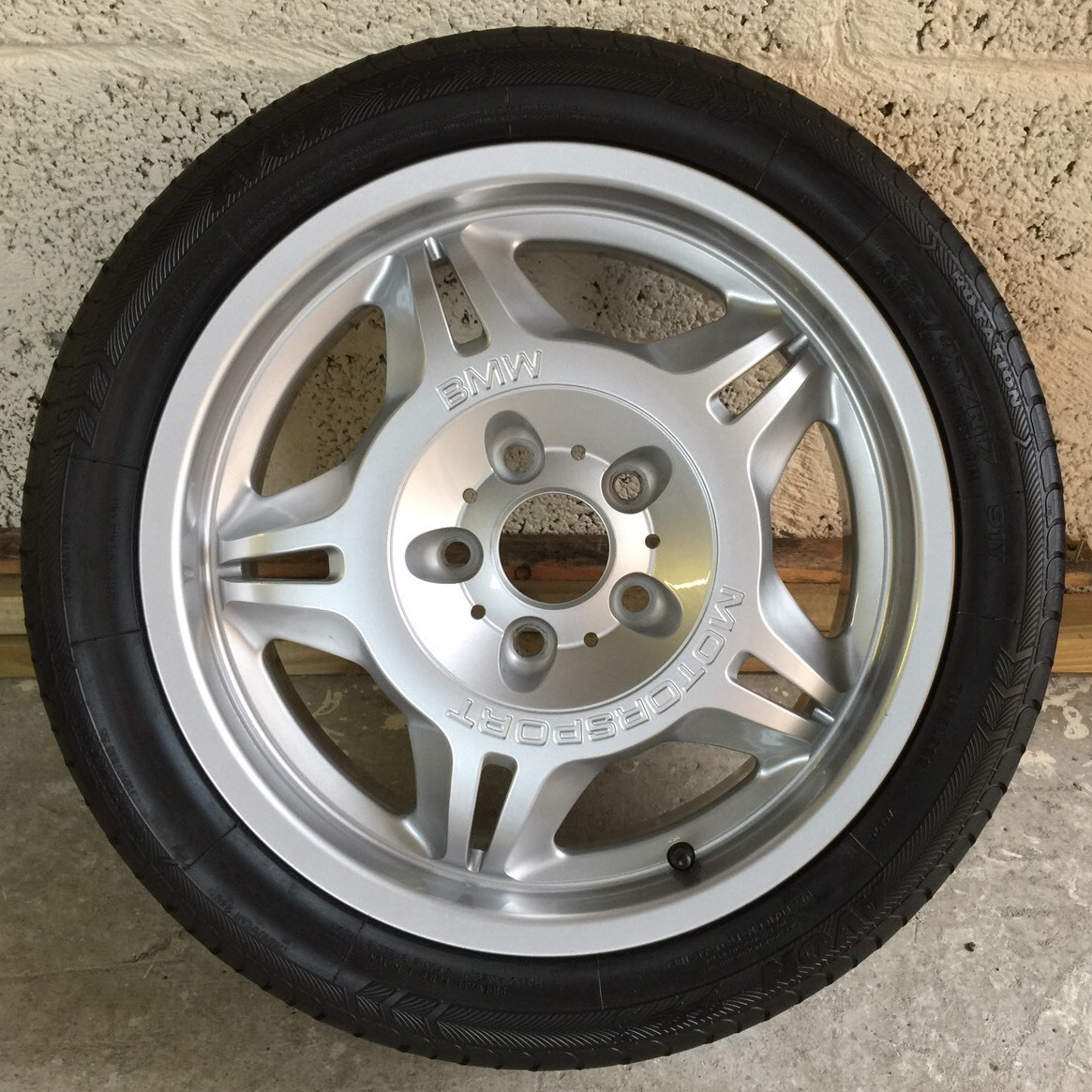

bimmerR Skrevet September 11, 2015 Forfatter Skrevet September 11, 2015 (endret) Takk takk Silentracer. Kanskje på tide med et nytt og passende kapittel? _________________________________________________ M3 orginal felger og dekk - Informasjon Det er i utgangspunktet 4 forskjellige typer felger til E36 M3. En variant til M3 3.0 Coupe. (+ Sedan og Cabriolet felger som er mest kjent fra M3 3.2) ..og disse tre til E36 M3 3.2. La oss ta en nærmere titt. M3 3.0 Standard felger til M3 3.0 Coupe er "M Double Spoke" 17" størrelse og ET 41 som alle orginale E36 M3 felger. 7,5" bredde både foran og bak. 9,68kg pr felg. Utgått vare som ikke kan bestilles ny lengre. 36112227194 er varenummeret som alltid står på innsiden av felgen. De er også kjent som style 22 felger eller under kallenavnet "sunflower" siden designet minner om en solsikke plante. De fleste forbinder nok E36 3.0 M3 med Coupe (90% av de bilene er Coupe), og dermed disse felgene til den modellen. Men sedan, cabriolet, og spesielmodeller (som først startet produksjon i 1994/1995) brukte felger som er kjent fra E36 M3 3.2. Sommerdekk dimensjonen på M3 3.0 er 235/40-17 både foran og bak uansett hvilke felger bilen kom med. M3 3.2 Ble som nevnt levert med 3 forskjellige typer felger. M3 3.2 fikk smalere 225/45-17 dekk fremme og bredere dekk 245/40-17 bak. Derfor var det naturlig med bredere bakfelger på 8,5". Noe alle disse tre felgsettene i utgangspunktet har. Orginal vinterdimensjon er 225/45-17 både foran og bak. La oss ta en gjennomgang av felgene. M Double Spoke II Dette er standard felgene til E36 M3 3.2 Coupe. Style 39. Som man ser av navnet så er disse etterfølgerene til "M Double Spoke" felgene som var på M3 3.0 Coupe (style 22). Disse har derfor noe lignende design. Såvidt jeg vet er disse eksklusive for M3 3.2 Coupe. Min bil (avbildet nedenfor) ble orginalt levert med fem slike. Fremfelg (7,5") er 9,94kg pr stk. 10,39kg bak (8,5"). Som man ser så har bakfelgene litt mer kant. Felgene er utgått vare, så disse er det nok vanskelig å få kjøpt i splitter ny stand. M Contour II Dette er sedan felgene. 10,13kg fremme og 10,65kg bak gjør disse til de tyngste M3 felgene. Det er også de rimeligste. En fremfelg (7,5") kan i skrivende stund kjøpes ny for 3177,- fra f.eks koed.no. 36112227895. Bakfelger (8,5") er ikke tilgjengelig/utgått vare. 85329409846 Disse felgene er også tilgjengelig i 7" bredde. De er tiltenkt som vinterfelger der man har 4 stk 17x7" felger. 36112227295 - 3590,- Forged M Double spoke Også kjent som style 24. De letteste felgene til E36 M3. 8,94kg foran og 9,48kg bak. De er hovedsaklig kjent som cabriolet felger, men alle E36 M3 3.2 har kunnet blitt levert med en variant av disse. Det er 3 forskjellige varianter av disse felgene. Variant 1 Disse kjennetegnes ved at de er blankpolerte/har blankpolert kant og er uten motorsport stempel. Standard felger på alle E36 M3 3.2 Cabriolet. 7,5" fremme - 36112227850 - 4243,- fra koed 8,5" bak - 36112227860 - 5620,- fra koed Variant 2 Lakkert utgave (Ikke polert, med motorsport logo). Disse var standard på Amerikansk E36 3.0 M3 light weight. På samme måte som man i dag kan velge alternative felger til ny BMW, så kunne man på 90-tallet krysse av for "Forged M Double Spoke" når man kjøpte M3 3.2 Coupe eller Sedan. Jeg tror man da fikk denne varianten uten at jeg skal si det helt sikkert. (Om ikke fikk man variant 1) 7,5" fremme - 36112227350 - 6030,- fra koed 8,5" bak - 36112227360 - 6656,- fra koed Variant 3 Polert og med motorsport stempel . Levert til E36 M3 3.0 GT. Fremme (7,5"): 36112227759 Bak (8,5"): 6112227760 Utgått vare _________________________ Dekktrykk:: E36 M3 3.2 _________________________ *Redigerer dette innlegget dersom behov for forbedring. Godt mulig det finnes noen unntak eller noe jeg har rotet til, men har nok i skrivende stund dekket det meste rundt disse felgene. * Endret September 13, 2015 av bimmerR Skulebollen og Henrik K reagerte på dette 2

Silentracer Skrevet Oktober 3, 2015 Skrevet Oktober 3, 2015 Hei BimmerR, Nok en gang ett meget grundig og oppklarende svar rundt det med original felg og dekkutrustning. Takker så mye for tiden du legger ned i research og at du deler denne grundige informasjonen med oss andre E36 fans:) Etter å ha lest dette innlegget, så er jeg helt sikker på at jakten etter ett originalt felgsett skal rettes mot forged M double spoke (variant 2). Disse er vanskelige å finne og hvis jeg ikke lykkes med det så blir det Style 39 M Double spoke II eller style 22 M Double spoke. (de sistnevnte ligger det noen av ute på finn, men da kun felger). Jeg vil heller kjøpe komplett dekk og felgsett som er i god stand, men det er kanskje for mye forlangt. Angående rengjøring og rustbeskyttelse. Jeg hadde min bil oppe på bukker nå før EU godkjenningen, da tok jeg ut alle innerskjermer foran og bak. Hos meg var det også mye sand og grus og dritt, oppi støtdemper tårn og inn bak påfyllingsrøret til bensintanken osv.....det er noen krinkler og kroker på disse bilene som man helt klart ikke kommer godt til om man bare underspyler. Så enig med BimmerR her, ta av innerskjermer og vask grundig minimum en gang om året, om man kjører kun sommersesong ( så holder det etter endt sesong). Kjører man vinter ville jeg gjort det 2 ganger om åreten gang på våren og en gang på høsten. Når det gjelder rustbehandling, så prøvde jeg noe "nytt". Nemlig Lanolinolje (sau/ullfett).....dette har vært brukt lenge i skipsindustrien etter vasking av ballasttanker blant annet. Dette er nok ikke et middel som er like hardfør som Tectyl. Men det er mange ganger bedre å jobbe med. Jeg sprøytet alle kanalene og dørene på min bil med dette. Hele undervognen og hjulbuene fikk først ett lag med smørbar/tykkere lanolinolje før jeg gikk over med ett tynt lag med mer tyntflytende olje som beskyttelse. Dette stoffet kryper visstnok inntil 15 cm og trenger inn under evt skitt man ikke har fått bort. Det er ikke skadelig mot hverken gummi eller elektriske komponenter/ledninger. De er helt harmløst å få på kroppen og det var overraskende enkelt å jobbe med. Jeg skal prøve dette nå på alle mine biler, inkludert de jeg bruker i saltlake om vinteren.....er veldig spent på hvordan dette stoffet klarer seg på biler som blir brukt på vinteren. Fabrikanten sier i hvert fall at man må belage seg på å påføre ett nytt lag hvert år. Men hvis det er så bra som de sier og det i tillegg er miljøvennlig så tåler man å gå under bilen en gang i året for å sprøyte på ett nytt lag. Tok vel ca 2-3 timer å spraye bilen under inkl forberedelser. Lykke til med vinterforberedelsene. Fikk forresten min bil godkjent, litt arbeid gjenstår fortsatt. Men kommer mer om det i egen tråd. Nok en gang takk til deg BimmerR for fin tråd og deling av en flott bil! bimmerR, Ron Jeremy, Skulebollen og 1 annen reagerte på dette 4
bimmerR Skrevet Oktober 14, 2015 Forfatter Skrevet Oktober 14, 2015 Takker for fint og informativt innlegg med hyggelig tilbakemelding. Har du hørt med Skulebollen angående Forged M double spoke? Han har (/hadde?) den varianten du er ute etter som har blitt omlakkert og med dekk på. Fra et orginalperspektiv så synes jeg M Double Spoke hører til på 3l Coupe og M Double Spoke II hører til på 3,2l Coupe. Holder meg godt unna tektyl på M3n. Jeg var med å tektylerte min første E36. Blir veldig "tilgriset" og ikke noe jeg har planer om på M3 min. Kun fordi bilen blir kjørt litt på vinterhalvåret så betyr ikke det at det er en "vinterbil". Biler generelt har jo godt av å være i bruk. Men rustforebygging er jo viktig uansett. Vestlandet er ikke akkurat California når det kommer til fukt. Men bilen min står tørt og fint i garasje. Er nøye med vask og vedlikehold. Har også luftavfukter som jeg setter inn i garasjen ved behov. Hvor får man tak i lanolinolje? Hvordan er det med lanolinolje med tanke på å få det bort om man ønsker det? Forsvinner det 100% av seg selv med tiden? Blir det "klis" som man får på hendene dersom man skal skru og er borti det f.eks? Diverse fra og rundt Funderud Antirust: Artikkel fra dinside her. Fra NRK, med video. Her er et sammenligningsbilde (fra Funderud antirust) på en Honda CRV. "Bildet er tatt et snaut halvår etter behandling og viser en tydelig forskjell mellom oljene: Det er overbevisende mye mer lanolinolje igjen på bilen enn det er mineralolje. Dette har nok sammenheng med den geleaktige konsistensen som lanolinolja har." Reklamefilm som inkluderer en BMW.
