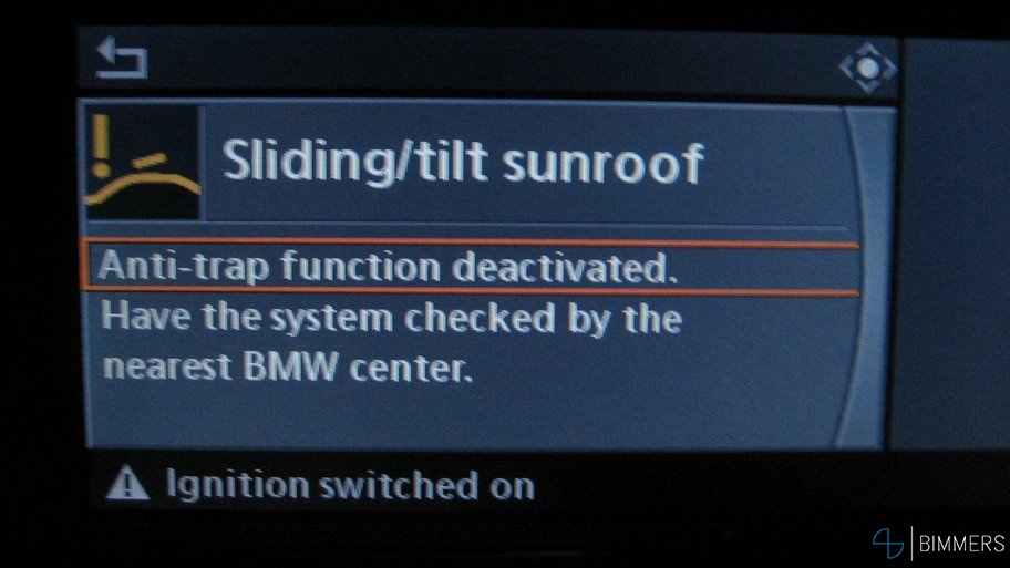

Ja da får jeg komme med en oppdatering angående gårsdagen og takluketabben.
Etter å ha spist middag,bar det opp til garasjen hvor jeg skulle få dødsdommen.
Hadde der blitt skader på panoramataket?
Ville jeg få bort feilkoden i Idrive?
Etter å ha tint bilen og den var god og varm var det på tide og resette luken.
Tror ikke jeg kan huske sist jeg var så nervøs.
Koster jo litt å fikse dette.
Uansett jeg trykker inn knappen..der skjer ingenting...joda det gjør det.?.
Luken åpner seg,lukker igjen,går bakover.stopper.
Går så fremover og drar med seg taktrekket??.
Å dy å pine . Deilig ?.
Går inn på idriven og feilkode borte.yes.

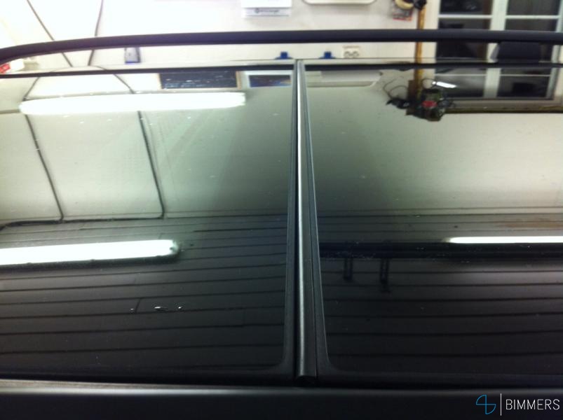

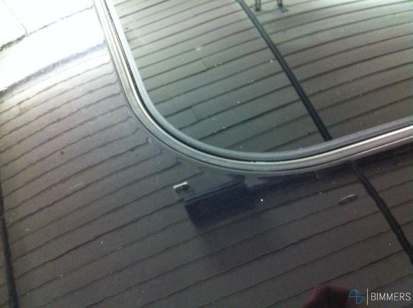

Nå ligger begge glassene hundre prosent plant og ikke en glipe .
Aldri vært så glad.
Et par bilder :

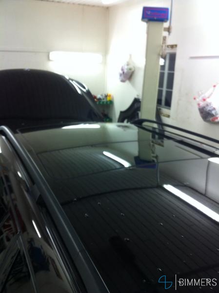

Her ligger glassene 100%:
post-58602-0-31922900-1453321885_thumb.j
Alt flygter mot hverandre:
post-58602-0-99333500-1453321954_thumb.j
post-58602-0-95343600-1453322021_thumb.j
Endelig taktrekket på plass:
post-58602-0-28402100-1453322171_thumb.j

Disse bildene er hentet fra nett men er disse meldingene jeg fikk.

Nydelig å bli kvitt disse og :
Fikk den på sidevinduet mitt for litt siden da noen måtte prøve å åpne det i mange minusgrader. Hva betyr det?
Lot bilen stå i en varm garasjen, kjørte vinduet helt ned og opp så var det borte igjen.
Nå er jeg ikke skråsikker men det betyr jo rett og slett at noe er gale med lukkingen .
Jeg gjorde nøyaktig det samme med luken og da forsvant feilmeldingen.
For mitt vedkomme tolket jeg det som at lukkefunksjonen var defekt.:).
Og det stemte jo.Som sagt varm garasje og litt pleie gjør susen.
Tror at systemet måler strømmen som motoren trekker for å merke for eksempel at noe kommer i klem. Når du skal kjøre vinduet ned så vet systemet at det skal gå liten strøm i et gitt antall sekunder, så skal strømmen øke fordi vinduet er helt nede og treffer endestoppen. Hvis vinduet har fryst fast går det en høy strøm med en gang vinduet prøver å bevege seg og systemet skjønner at noe er feil. Det vet imidlertid ikke hva som er feil, derfor vil det ikke kjøre normalt før du har kjørt resetprosedyren.
Det er altså ikke noe som har gått i stykker, men systemet vet ikke helt hva som skjer og stenger ned for sikkerhets skyld. Ofte kan du kjøre vinduet noen centimeter av gangen selv om du har feilmelding.

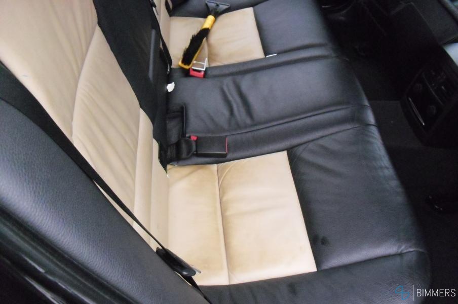

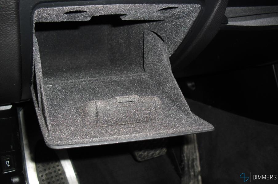

Som jeg skrev litt lengre oppi tråden ,skulle den få litt innvendig pleie og formiddagen idag hhar gått med på det.
Og det var igrunn nødvendig.

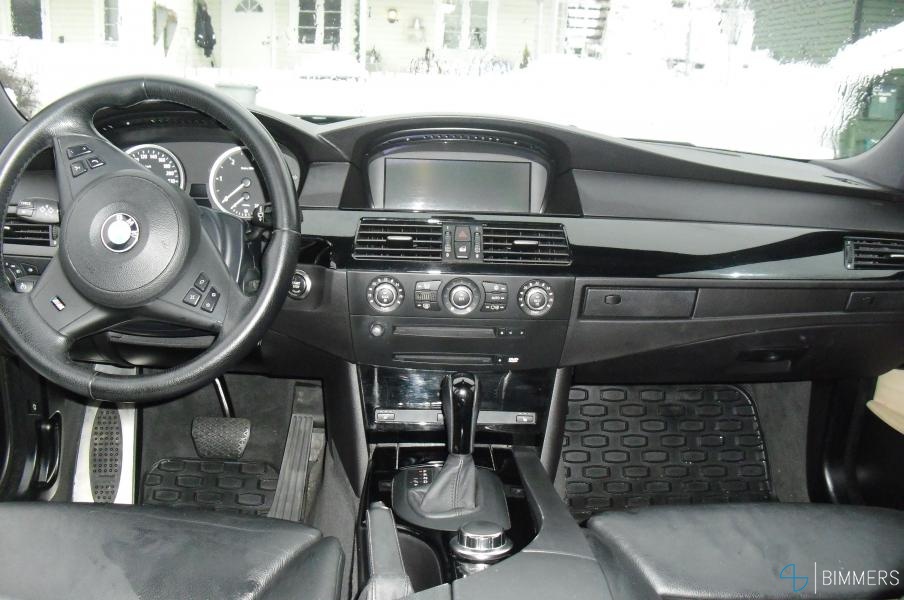

Legger ut noen bilder før jeg startet jobben;
post-58602-0-55056900-1453639799_thumb.j
post-58602-0-01740600-1453639920_thumb.j
post-58602-0-32193300-1453640033_thumb.j
Ikke avskrekkende men dette skulle bort.
Litt dritt i baksete ,hører og med:
post-58602-0-91692900-1453640190_thumb.j

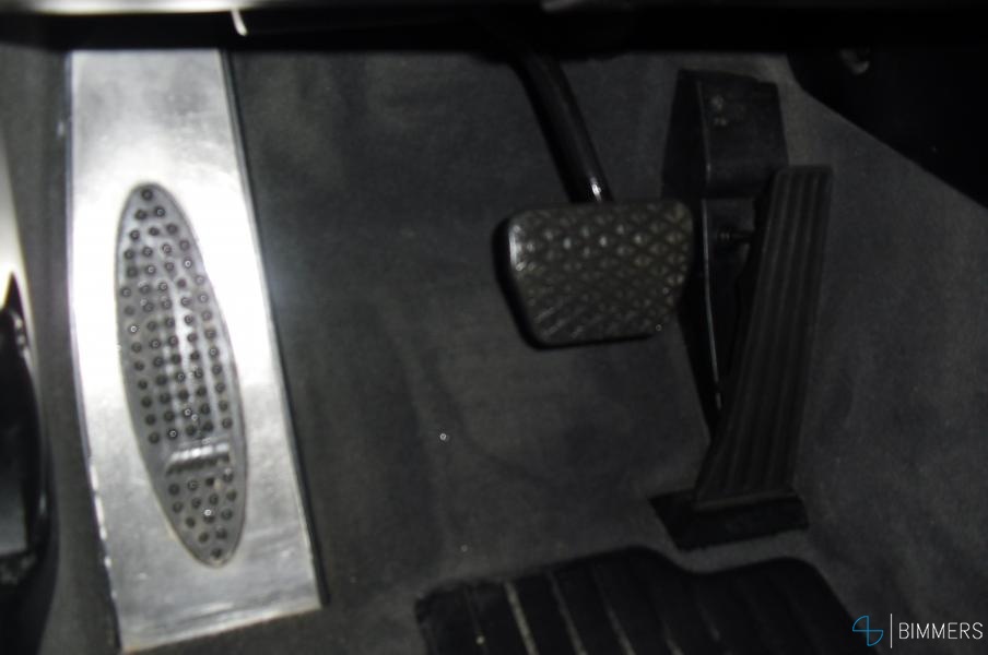

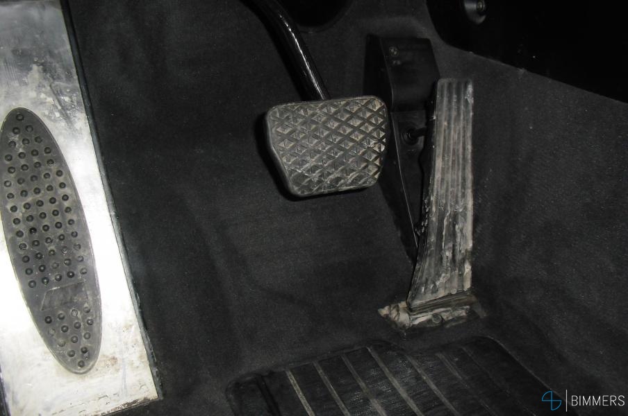

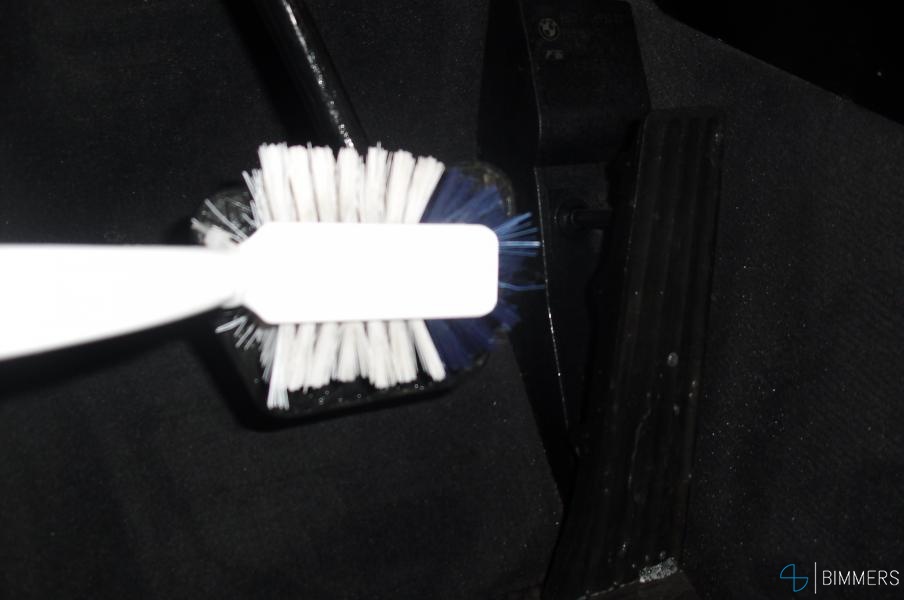

Fikk vasket og skrubbet pedalene.
Før:
post-58602-0-06643900-1453640560_thumb.j
På med Surfex og litt skrubbing;
post-58602-0-91186100-1453640651_thumb.j
Og etter litt tørk,straks bedre:
post-58602-0-44175700-1453640781_thumb.j

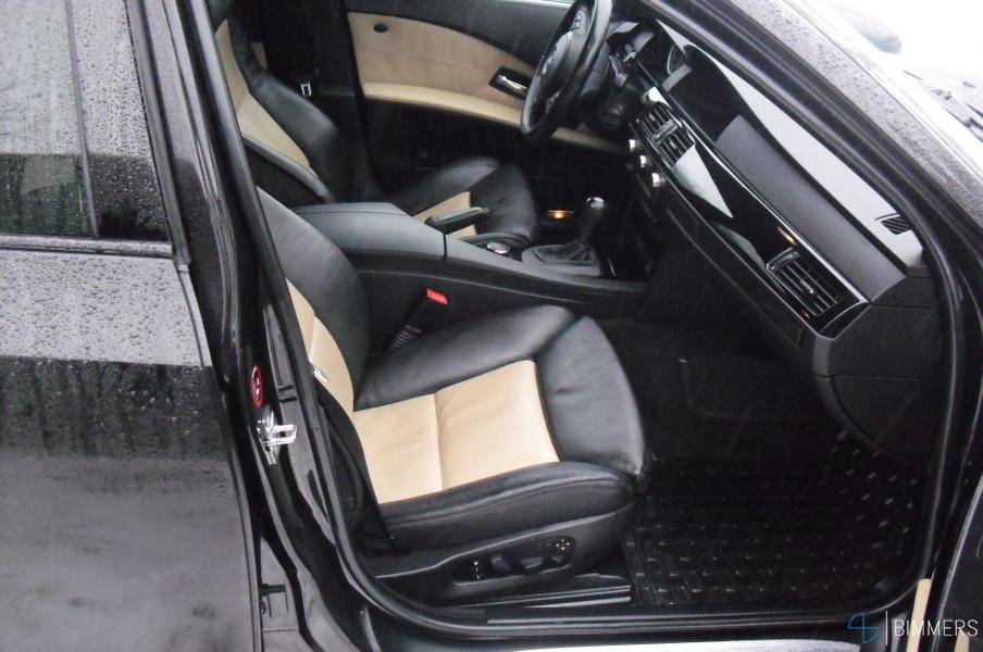

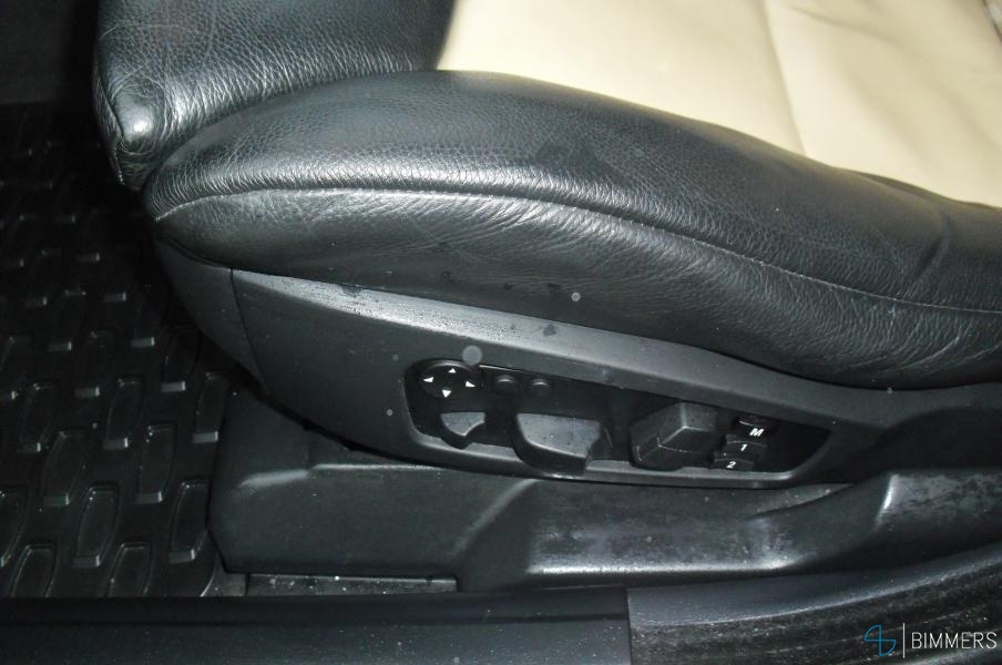

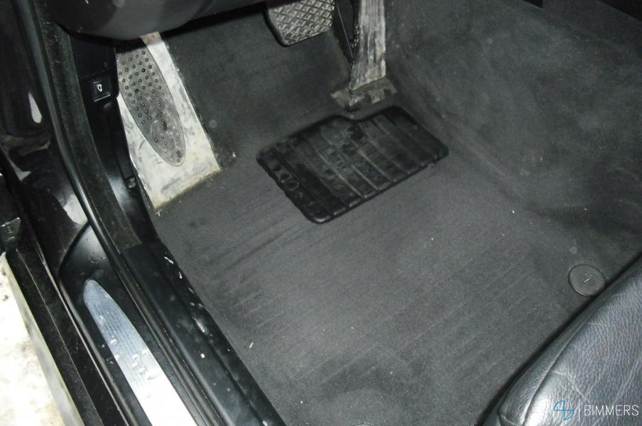

Det meste ble shinet opp til og med her ble det vasket og støvsugd:
post-58602-0-84008900-1453640934_thumb.j
Tilslutt etter snurret vaskefillen over de fleste steder ,ble det behandlet med plastfornyer og mattene fikk et lag med Megs gummifornyer.
Noen bilder av ferdig resultat;
post-58602-0-39034800-1453641192_thumb.j
post-58602-0-17130600-1453641342_thumb.j
Knappene brukte jeg pensel rundt for å av støv osv.
De ble og smurt inn med plastfornyer:
post-58602-0-99267200-1453641489_thumb.j
