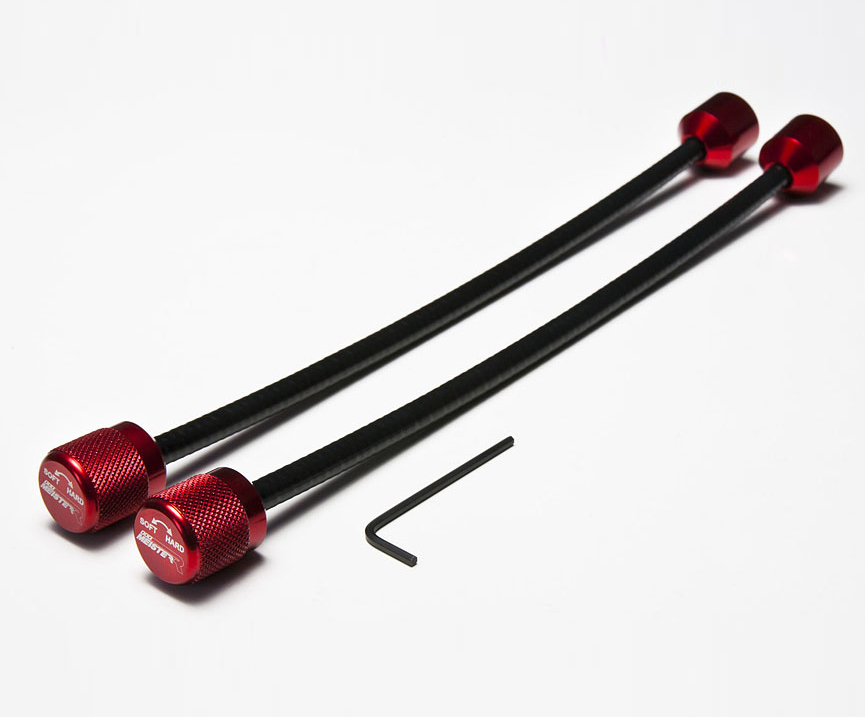

Slavearbeider'n Skrevet Februar 18, 2018 Forfatter Skrevet Februar 18, 2018 Klart det. Eneste som er litt synd med KW sine justerbare dempere kontra Bilstein sine er justeringa om hardhet. Foran er greit nok med justering på toppen av demperen. Men bak så er justeringa også på toppen noen som igjen bety at man må demontere baksetet og hattehylle for å få justert hardheten, På Bilstein er det kun å strekke seg frem til bunn av demperen og vrid på ett lite hjul. Mens justeringa foran er like tullete som justeringa bak på KW'ene. Foran sitter justeringa i bunn av demperen så da må demperen demonteres. Skal ikke være lett. haha Men til den prisen jeg fikk dem for skal jeg leve med litt klønete justering av hardheten bak. Får nok kjøre uten hattehylle en stund å prøve meg frem litt eller lese om litt forskjellige oppsett på m5oard og ta det derifra. Foran bytter jeg nok til camberplater om det trengs for å unngå subbing.
Daniel. Skrevet Februar 18, 2018 Skrevet Februar 18, 2018 1 time siden, Slavearbeider'n skrev: Klart det. Eneste som er litt synd med KW sine justerbare dempere kontra Bilstein sine er justeringa om hardhet. Foran er greit nok med justering på toppen av demperen. Men bak så er justeringa også på toppen noen som igjen bety at man må demontere baksetet og hattehylle for å få justert hardheten, På Bilstein er det kun å strekke seg frem til bunn av demperen og vrid på ett lite hjul. Mens justeringa foran er like tullete som justeringa bak på KW'ene. Foran sitter justeringa i bunn av demperen så da må demperen demonteres. Skal ikke være lett. haha Men til den prisen jeg fikk dem for skal jeg leve med litt klønete justering av hardheten bak. Får nok kjøre uten hattehylle en stund å prøve meg frem litt eller lese om litt forskjellige oppsett på m5oard og ta det derifra. Foran bytter jeg nok til camberplater om det trengs for å unngå subbing. Mener man får kjøpt noe forlengere til sånne justeringer. Vet ikke om det er til KW, men er i hvertfall til andre coilovers. Grattis med skikkelige coilovers uansett
Slavearbeider'n Skrevet Februar 18, 2018 Forfatter Skrevet Februar 18, 2018 5 minutter siden, Daniel. skrev: Mener man får kjøpt noe forlengere til sånne justeringer. Vet ikke om det er til KW, men er i hvertfall til andre coilovers. Grattis med skikkelige coilovers uansett Å får man det? Hmmm, det må sjekkes ut. Kan jo alltids borre to små hull i hattehyla så jeg får en umbraconøkkel ned i demperne, men er ikke veldig gira på å borre i en hattehylle av alcantara. Hadde det vært en vanlig en hadde det ikke hatt så mye å si, men en alcantarahylle skal nok få være i fred. Takk, takk. Godt fornøyd med kjøpet, kommer nok ikke til å angre. Enest jeg ikke har er tuv papirer, men burde ikke være så vanskelig å få tak i. Ivrig86 reagerte på dette 1
Daniel. Skrevet Februar 18, 2018 Skrevet Februar 18, 2018 (endret) 6 minutter siden, Slavearbeider'n skrev: Å får man det? Hmmm, det må sjekkes ut. Kan jo alltids borre to små hull i hattehyla så jeg får en umbraconøkkel ned i demperne, men er ikke veldig gira på å borre i en hattehylle av alcantara. Hadde det vært en vanlig en hadde det ikke hatt så mye å si, men en alcantarahylle skal nok få være i fred. Takk, takk. Godt fornøyd med kjøpet, kommer nok ikke til å angre. Enest jeg ikke har er tuv papirer, men burde ikke være så vanskelig å få tak i. Ja, men om det finnes til alle coilovers vet jeg ikke. Er noe sånn som dette; Spoiler Hmm, ja litt dumt å ødelegge alcantara hattehylle. Tviler på at du vil angre, KW skal jo være noe av det beste man kan få, med TUV i hvertfall Det meste er vel bedre enn Supersport uansett Endret Februar 18, 2018 av Daniel.
