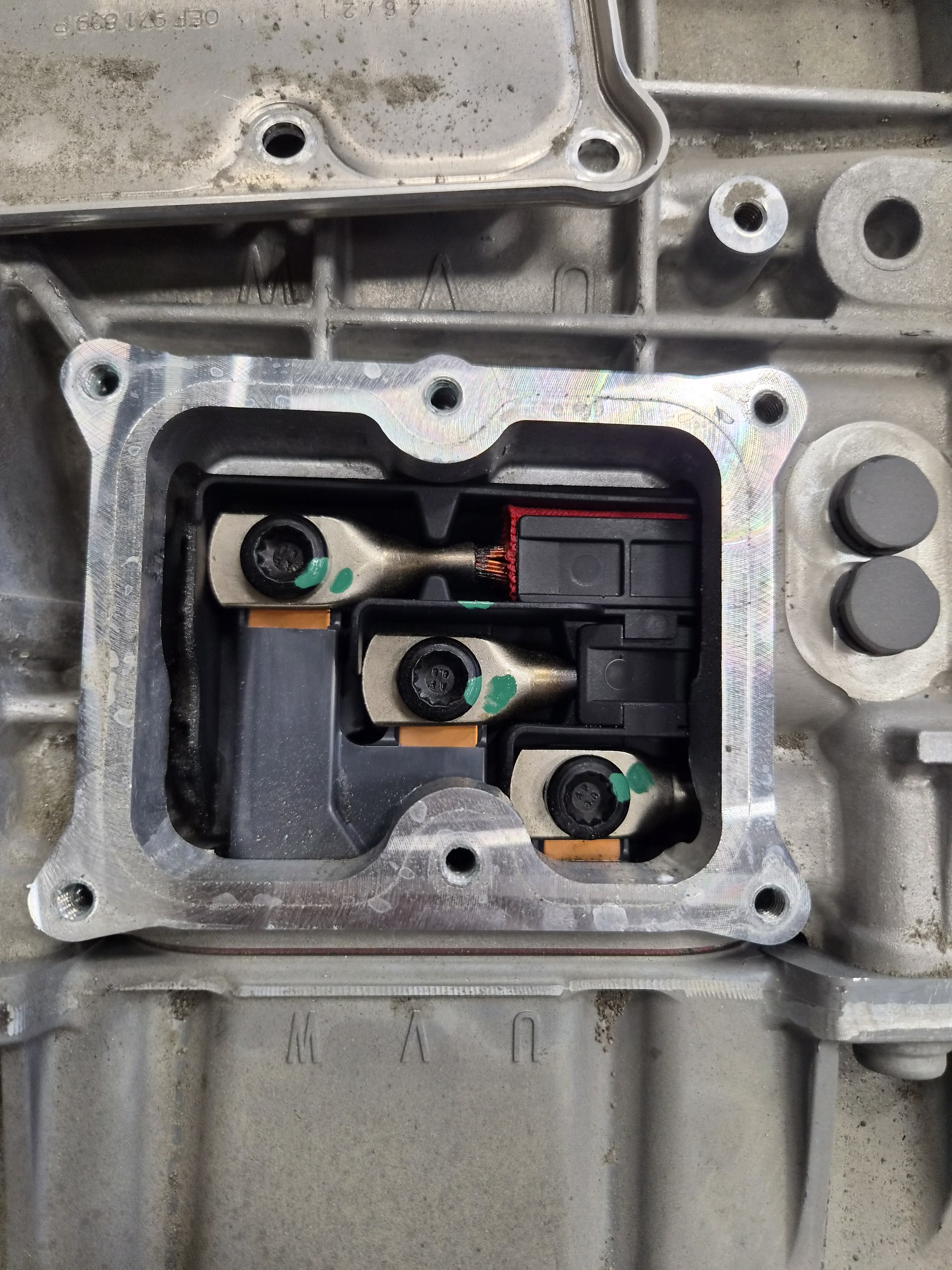

I forhold til siste bilde, er det garantijobber?

Iforhold til siste bilde, er det garantijobber?
Akkurat det bildet der er teknisk sett mer en reklamasjonssak siden bilen er kjørt over 100k km, men fortsatt under 5 år gammel. I dette tilfellet har det havnet kjølevann i motoren bak og ført til sporadiske feilmeldinger på isolasjonsfeil i motor. Det er derfor det er utrolig viktig å følge intervall på servicene på E tron, og kanskje til og med på eget initiativ tømme den kjølevæskebeholderen bak selv tidligere enn de 30'km/2 år som er intervallene. Denne bilen var overkjørt service med over 7000 km, men fikk fortsatt dekket det som "garanti".
Verdt å merke at motor bak nå har goodwilløsning fra Audi, gitt at man har et godt forhold til forhandler. Man betaler vel 10% egenandel og så blir resten av regningen fordelt mellom forhandler/importør/fabrikk. Dette gjelder vel og merke kun motor bak enn så lenge meg bekjent, men det er vel også den som er mest kjent for å gi innhugg i familieøkonomien. Og akkurat pga goodwill ordningen, så er det mye motorer bak om dagen som skiftes. Opplever flere biler som kommer inn for service eller noe helt annet, og uten at kunden har lagt merke til det, så er det en påbegynt ulyd fra motor bak. Da er det bare å være grei å legge inn notat på det, informere kunden og sende goodwill søknad og planlegge arbeidet :)
