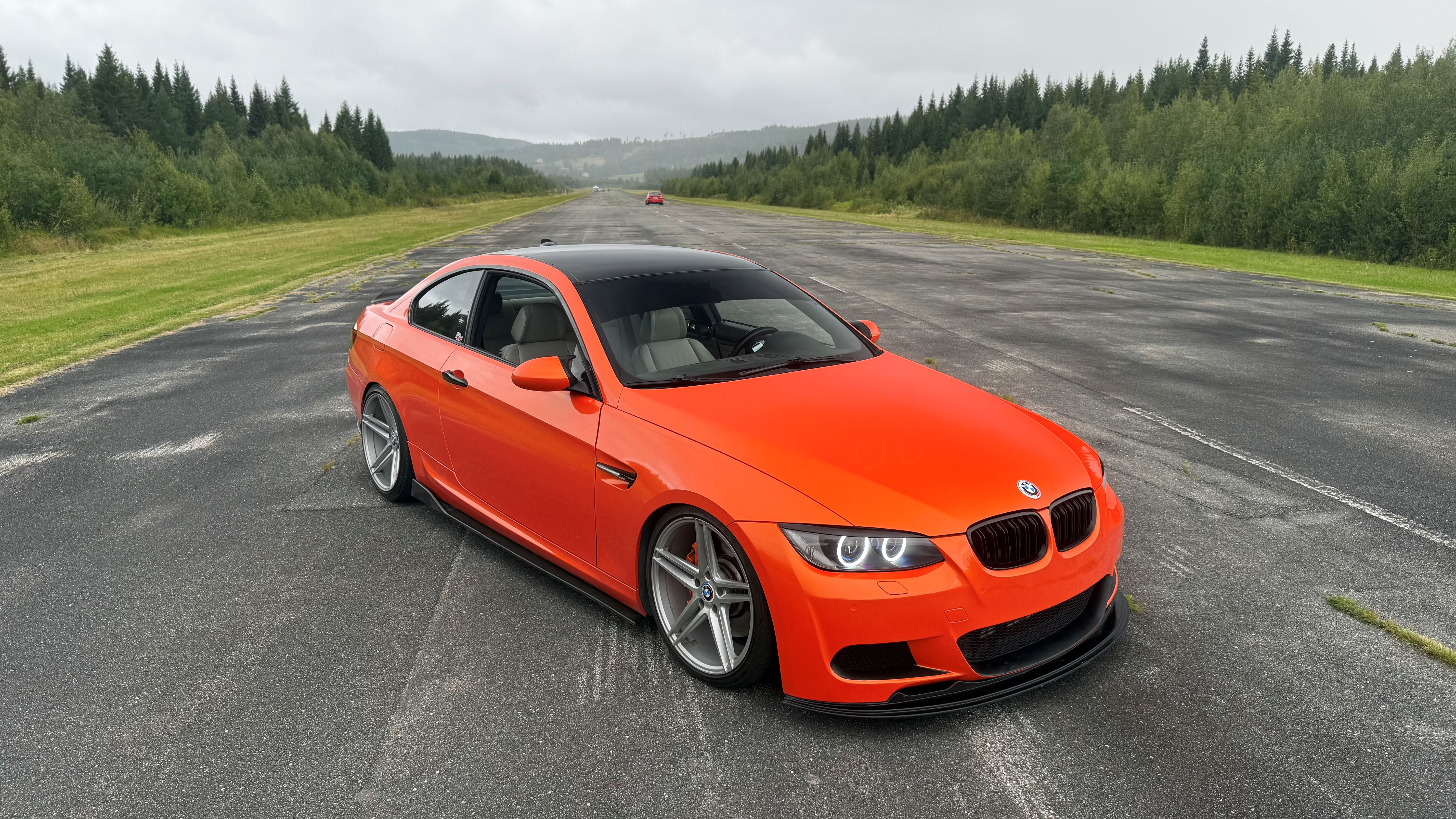

E92 335d - Arkym leppe og eksos
Operasjon swirlflap delete.
1 - lokalisere bilen, og åpne panser.
2 - ta av innsug(og miste en pakning inn i toppen)
3 - Demontere swirlflaps
4 - Montere blendelokk
5 - fiske etter pakning i topp med custom verktøy.
6 - montere innsug og motordeksel igjenn.
Kjekt og få de ut av verden, en ting mindre og bekymre seg for. Og nå er vell egentlig tuning biten ferdig.

Som de fleste sikkert vet, har både 335i/d forferdelig spinkel eksos orginalt. Fant et sett med skråskjærte rør, som passet indre diameter på orginaleksos og fylte diffuseren mye bedre enn de orginale.
Får se om de forblir chrome, eller om de får et strøk med lakk på seg. I første omgang lakker jeg diffuseren matt sort.
Hva tenker dere, blanke eller sorte endestusser ?

Kappet det orginale av og sveisa på de nye :)  haha, ja problemet mitt var at den ene var veldig skjev. Så noe måtte gjøres.
Etter mye usynlige påkostninger er det gøy og få kjøpt inn litt som gjør at bilen ser bedre ut.
Fant en AK lepp på finn.no, ikke så fint at den er i karbon. Men prisen var rett, så lakker den, diffuseren og rillene i grillen imorgen tenker jeg. :)
Okei. Ja ser de hang litt skeivt og lavt :P
Regner med det er 4" du gikk for? Lurer på om jeg skal gå for 3.5" i stedenfor. Kanskje straight cut i stedenfor skrå slik du har 🤔
Blir nok pent med den leppen :)
