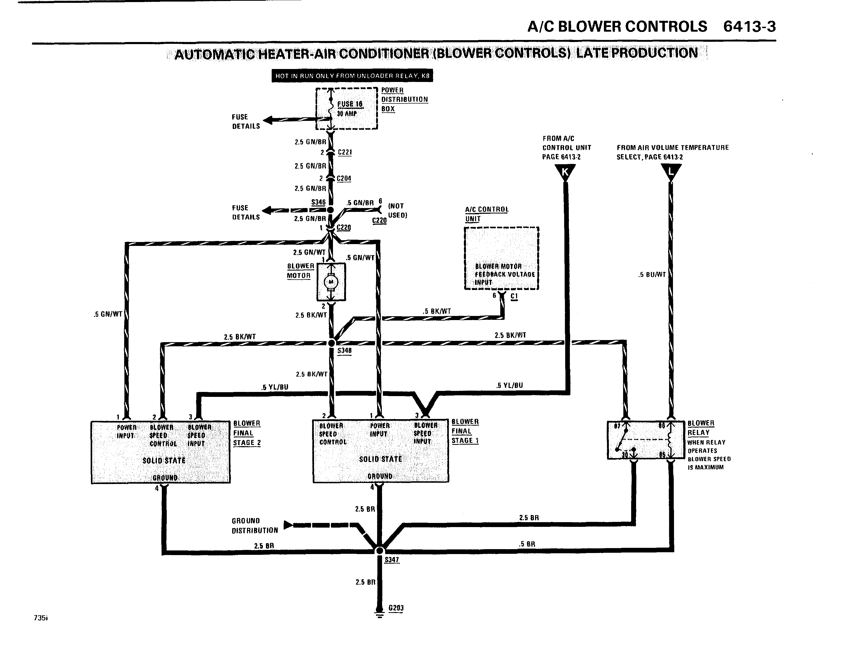

For et par dager siden så begynte varmeapparat viften å leve sitt eget liv. Den startet kun når den følte for det selv. så da var det bare og begynne å feilsøke. Det kunne jo være bl.a. bryterne eller styreenheten men etter og ha studert virkemåten og koblingsskjema så fant jeg ut at feilen måtte være i selve viftemotoren.

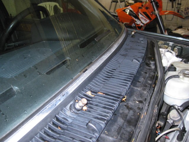

Så da var det bare og begynne å skru for og finne ut om det stemte. først måtte viskerarmene av. Det er ikke helt nødvendig men det gjør det mye enklere når vi skal ha det sammen igjen.

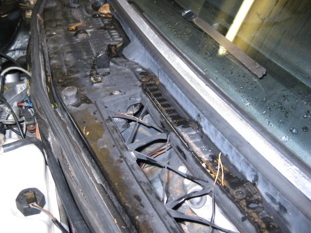

Så måtte plastikk gitterne av, to skruer og en del klips så blir det seende slik ut. Dette er ventilene som stenger hvis jeg velger resirkulering.
Noen skruer til så kommer enda et deksel av. Detter er vakuum klokkene som styrer resirk ventilene. Det er et trinn på ene siden og to steg på den andre. Så de stenger litt forskjellig avhengig av om hvor mye luft vi vil ha inn i bilen. ganske avansert system egentlig.
Her ser dere kabelkaoset over vifte motoren. Ser også at det trengs og støvsuge litt før dekslene kommer på plass igjen.
Etter litt graving så fant jeg tilkoblingen til motoren og fant ut ganske fort at teorien min stemte.
Når vi har spenning inn på motoren og den ikke snurrer så er feilen tydelig. Men så fort jeg kakket borti motoren så startet den så regner med at børstene er utslitt. Litt surt egentlig for lagrene høres veldig bra ut.

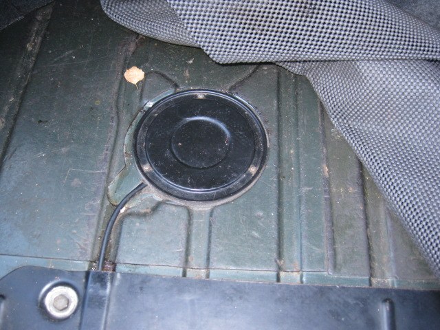

Da ble det en liten jobb i dag også. Når jeg fyller full tank og måleren viser dette så er det på tide og gjøre noe.😁
Når E23 bruker det samme tankarmaturet som E30 gjør det alt mye enklere og finne alternative deler så da kom denne i posten i dag til en tredjedel av prisen på original, aner ikke kvaliteten men det finner vi ut.
Jobben er fort gjort. først finne dette lokket.
Under der ser det slik ut. Fire muttere så er det bare og trekke opp flottøren.
Ny og gammel måler de ser helt like ut utvendig bortsett fra at det sto west Germany på den gamle. Under den gule klistrelappen sitter det en pinne som låser flottøren under transport som må taes bort.
Hele jobben tok 15 minutter inkludert og finne fram verktøyet og litt prating med naboen. Greit med slike jobber innimellom.
