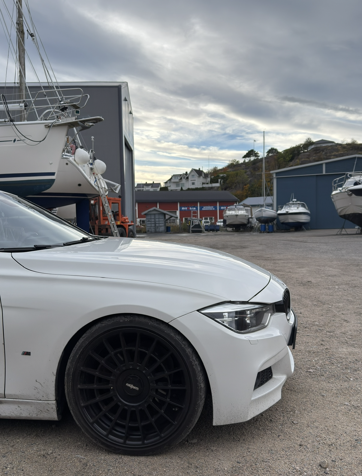

MagnusAG99 Skrevet April 9 Forfatter Skrevet April 9 Jeg har ikke glemt fanger prosjektet asså... Men det har tatt en liten annen sving. Ingen sparkler tørker på fangeren, jeg prøvde også biltema sin glassfiber sparkel med lange tråder, selv ikke den tørker. Jeg har narrowed it down til to ting, ABS delen slipper ut en eller annen gass som ikke lar sparkelen tørke, og gelcoaten på nedre delen har fortsatt formslipp voks på seg, som permanent motvirker sparkelen sin herding. Løsningen er da litt dyrere: 1. jeg kjøpte en hel fanger til, til en F32 4-serie, som er glassfiber. Denne skal jeg toppen fra, og montere på den nedre glassfiber delen. Bare håper at den faktisk kommer, den er bestilt fra X-ph.com, og USA er jo ikke akkurat stabilt akkurat nå når det kommer til sending ut og inn av landet. Photoshop av hvordan den skal se ut. 2. Jeg ville ikke la den øvre ABS delen gå i søpla, så jeg kjøpte enda en M3-style F30 3-serie fanger i ABS hos Nomax. Denne skal da kombineres med den øvre ABS 4-serie delen med helt vanlig plastikk sveis, på toppen av det har jeg jo en bra 3D printer, så jeg kan 3d scanne, 3d modeller, så 3d printe, i ABS, de delene jeg trenger for å kombinere dem. Photoshop av hvordan den skal se ut. Så ja, løsningen er 2 fangere istedenfor 1, hvor da hver av dem er laget med bare ett materialet. Jeg tenker å bli ferdig med ABS fangeren først når den kommer, og ha den M2 style fangeren i glassfiber som et lenger side prosjekt, da jeg er DRIT LEI glassfiber for akkurat nå haha. papertiger, fupsaker, laffe og 3 andre reagerte på dette 6

MagnusAG99 Skrevet April 27 Forfatter Skrevet April 27 M3 style fangeren har jeg fått plast sveisa nå, skal sveise litt mer imorra, så røff pusse. Sparkling og finpussing skal jeg la bil lakkereren ta seg av. Med grillene i Nå gjelder det å få bilen ferdig, med RGBW DRL`ne, denne fangeren, GTS panseret og GEEX Village diffuseren, fordi jeg har begynt å få veldig farlig tanker om F11 550i LCI... fupsaker, Saltkjelen og mr.pingu reagerte på dette 3
