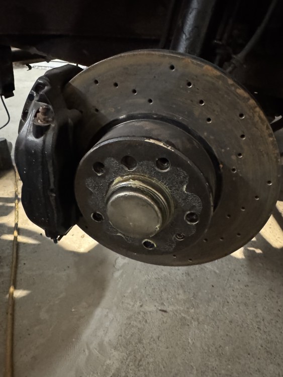

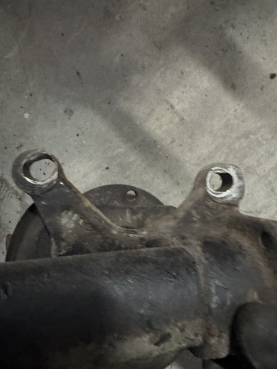

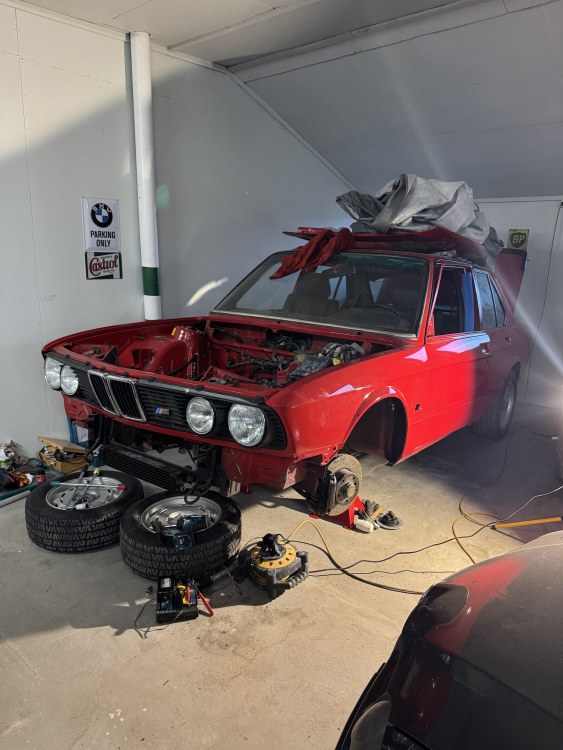

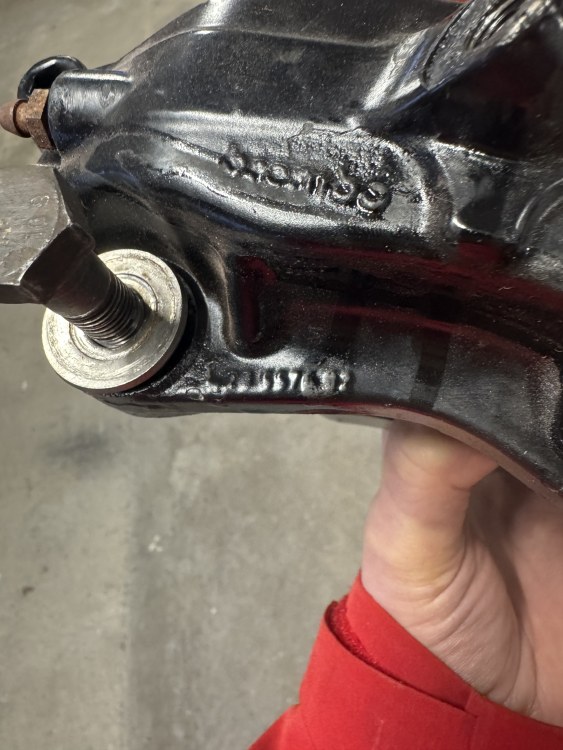

DrSakke Skrevet Mars 7, 2022 Forfatter Skrevet Mars 7, 2022 (endret) Da fikk de etterhvert mulighet å ta bilen, levert nå 4/3. To helt rustfrie dører klarte jeg også å finne... og felger såklart... Interiør, listverk og lys etc demontert. MVH Sakke Endret Mars 31, 2022 av DrSakke Blinklys, Pekka og mr.Wreckless reagerte på dette 3

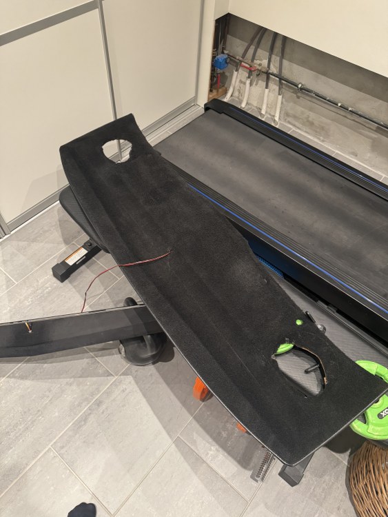

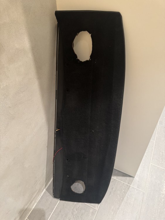

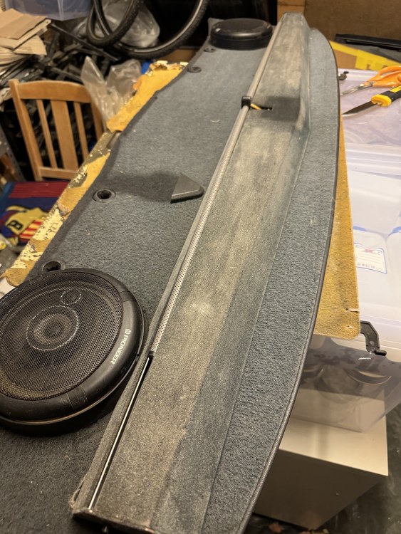

DrSakke Skrevet Mars 7, 2022 Forfatter Skrevet Mars 7, 2022 (endret) Nå skal jeg få satt sammen motor (Topp må settes på plass med ny toppakning, simmeringer, etc. Da oppstår problemet - Skal jeg prøve å få S38 innsuget på plass med en gang med nye dyser og ny motorstyring , eller skal jeg sette den sammen med orig. innsug og motronic bare for å få den i gang først... . denne fant jeg under baksetet: MVH: Sakke Endret Mars 31, 2022 av DrSakke mathiseeen og Blinklys reagerte på dette 2
