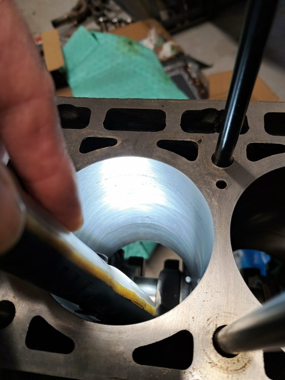

DrSakke Skrevet Januar 17, 2025 Forfatter Skrevet Januar 17, 2025 råde- og rammelager, rådebolter, ny inmat til oljepumpa+kjede.
