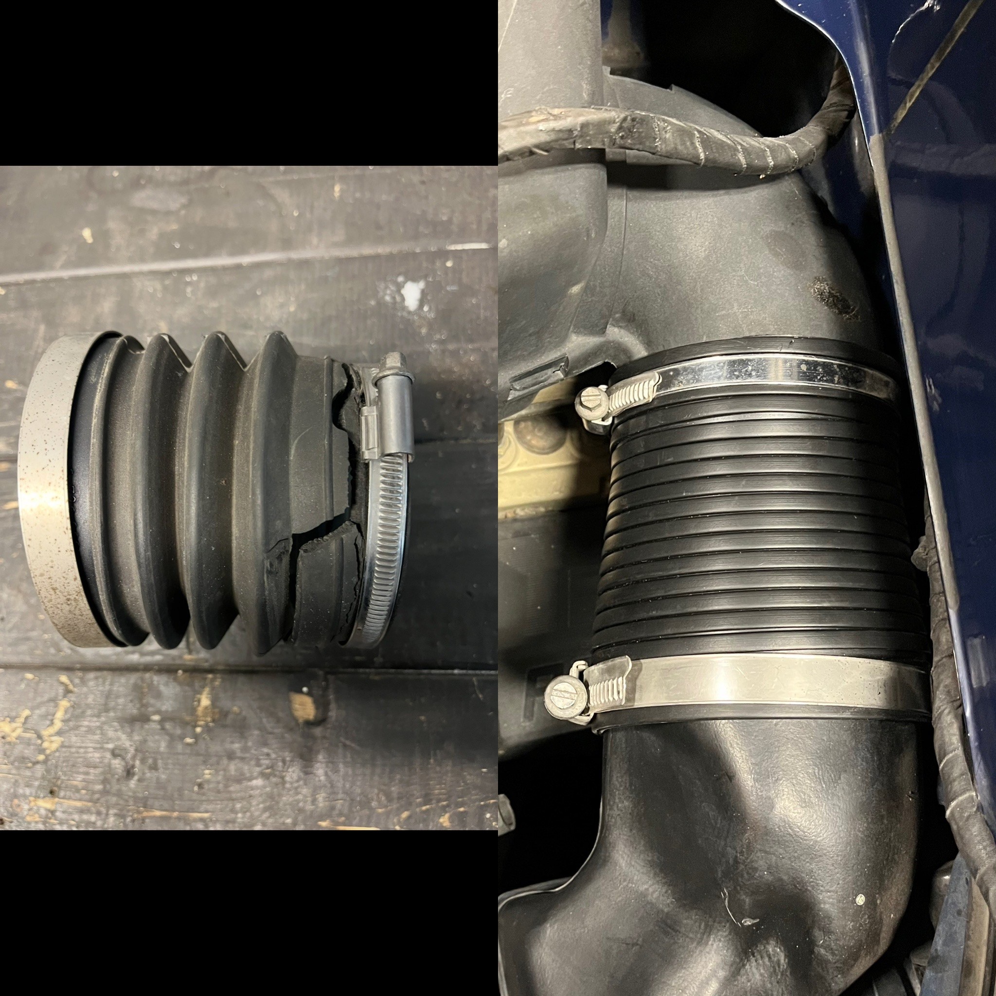

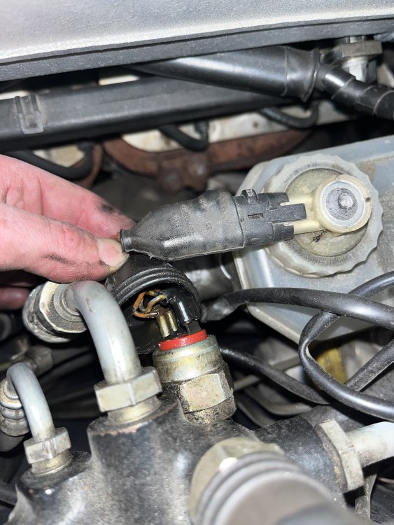

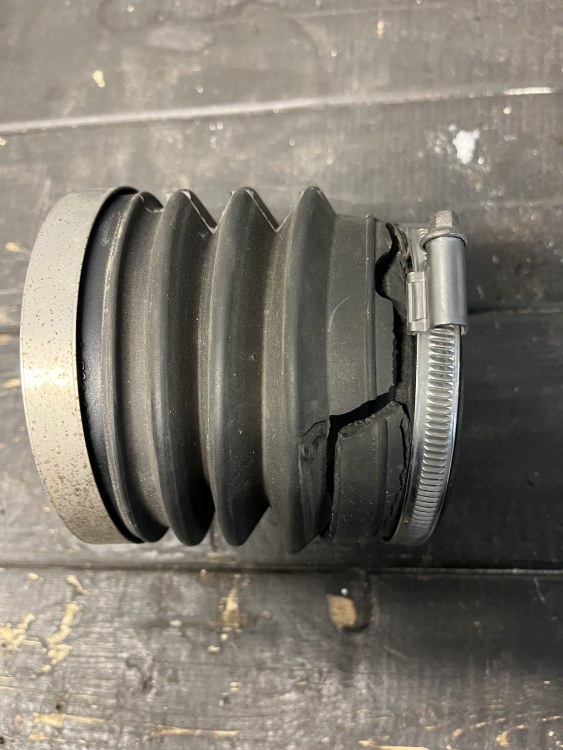

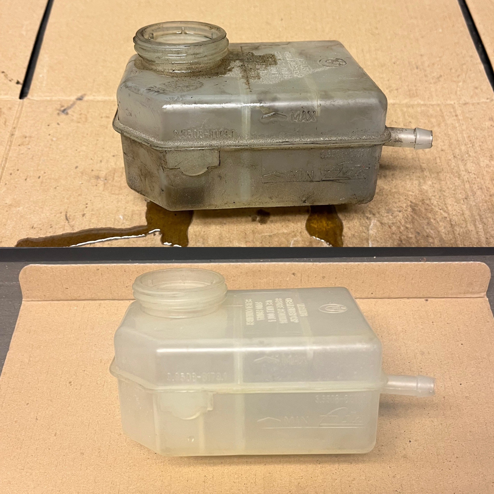

norbakken Skrevet Mars 7 Forfatter Skrevet Mars 7 I dag var det duket for en liten service på 850’n. Olje og filter, nye bremseslanger, og bremsetrykksføleren som jeg tror lekker. Bytte av bremseslangene gikk lekende lett, men de gamle var steinharde og veldig gamle. Jeg vet ikke når bremsevæsken var byttet sist, men én luftenippel var tett, og to andre nesten tette, så det var på høy tid. Bremseskivene er slitt, men jeg hadde håpet å bruke de en sesong til. Målte tykkelsen til 28,5, og minimumskravet er 28,4 så da blir det komplett bremsebytte her nå. Har lagt inn en ny bestilling og så er det bare å vente på posten. I den forbindelse: er det noen som har tips til kalipterlakk som faktisk fungerer og holder? Sreten har vel brukt Foliatec sin? Fikk også fikset den sprukne slangen som fører friskluft til luftfulterboksen, her ble løsningen en fleksislange i plast - skal bare lede luft uansett så det bør holde! Vaska reservoaret med det samme, det var digg 😎 sveigis, Skulebollen, viggo E34 og 5 andre reagerte på dette 8
