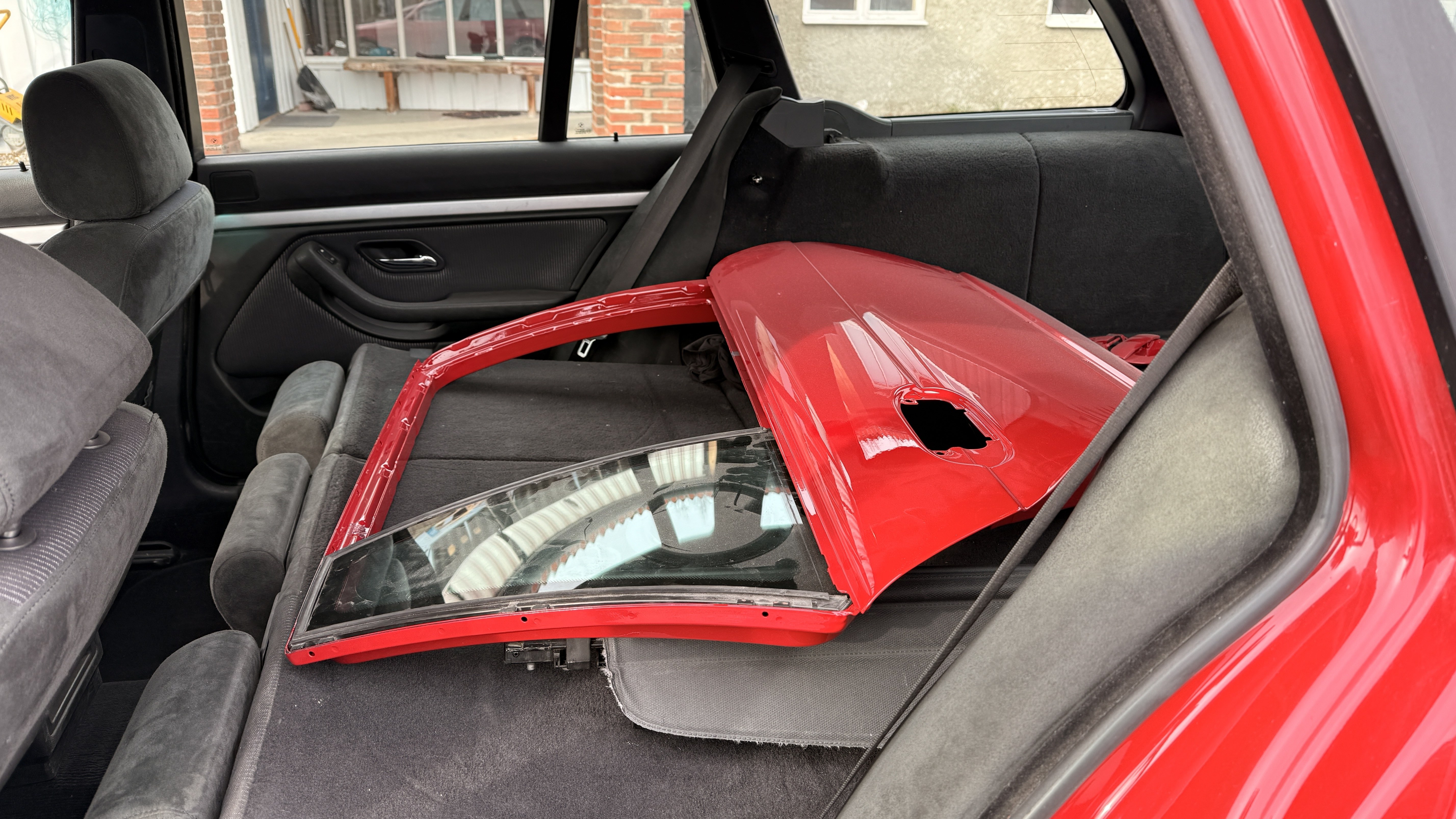

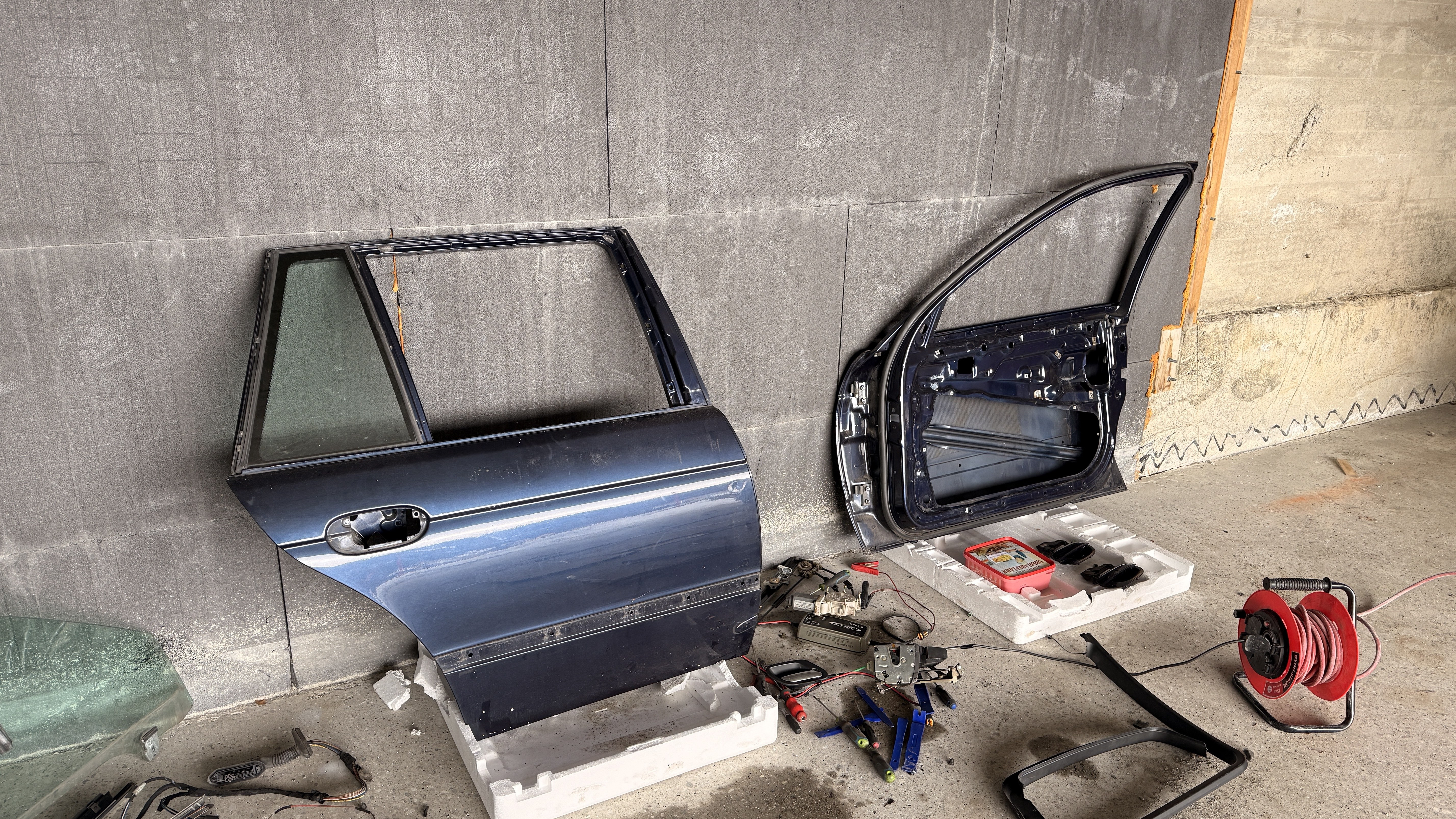

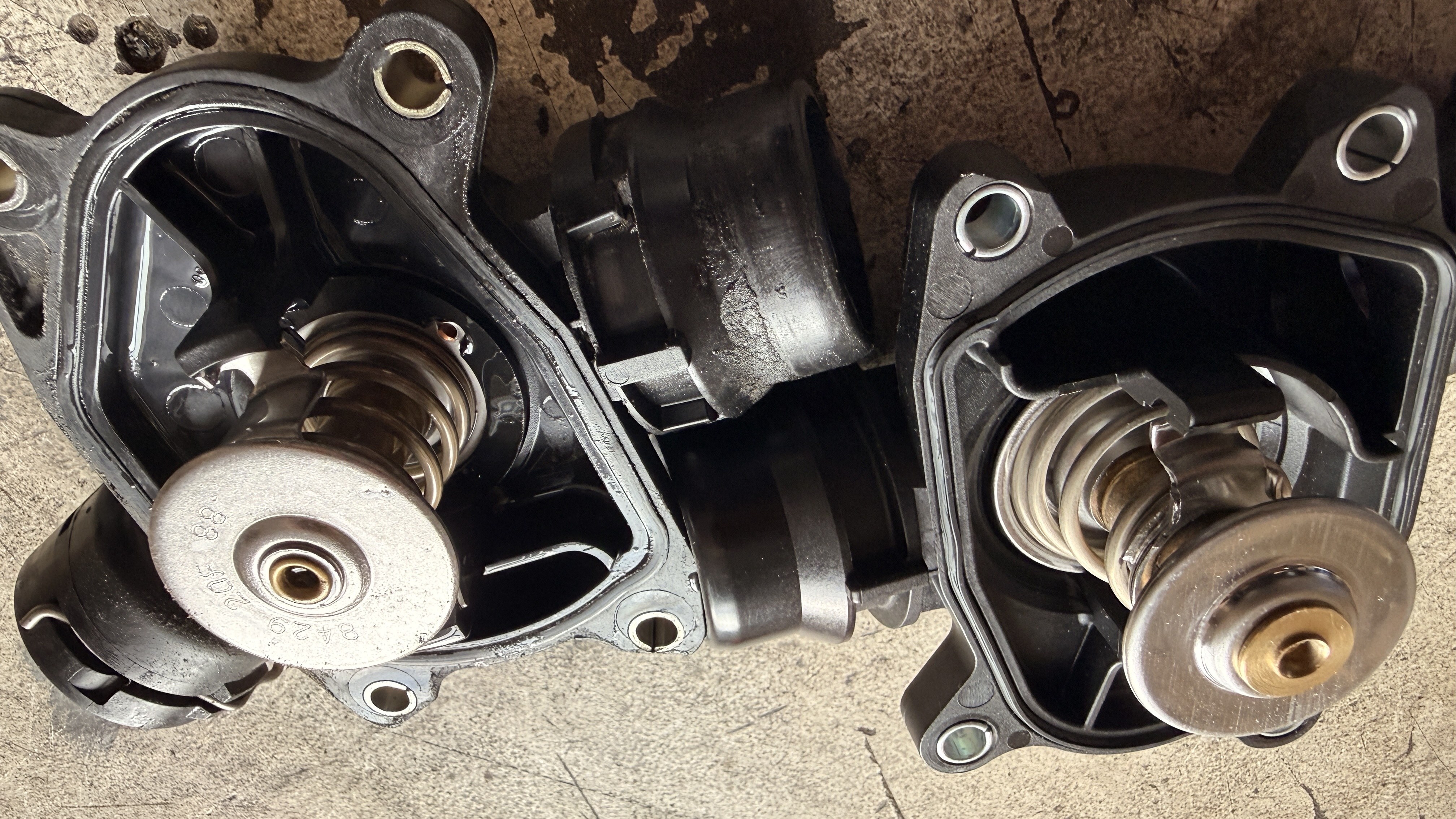

Ingvaldsen Skrevet Februar 16 Forfatter Skrevet Februar 16 (endret) Siden termostaten presterte dårlig så måtte jeg se etter løsninger, heldigvis var mahle tilgjenglig på autodoc nå. helt annet design på innmaten bm54 hadde bestemt seg for spille kun på høyre side, så fikk tak i en ny brukt. og siden det er fin vintertemp hjemme så er det for dårlig med enkeltglass, dobble skal inn her flyttes skrapelist over fra kromlistverk til shadowline. glemte å ta flere bilder men nå er de på plass med untak av lilleruta som skal limes inn senere. jeg og en kamerat spøkte om en tur til nordkapp siden det var så kaldt å fint vær over hele landet, det ble ikke med spøken. første tanking ble mo i rana, ingen vits å kjøre under kvart tank i 30 blå. Fine forhold over saltfjellet. her ser man hensikten med dobbeltglass, nå kan man ha armen i karmen uten å få forfrysninger. har kjørt nordover flere turer i jobbsammenheng, men aldri tatt drag-kjøpsvik ferga. etter denne kjører man igjennom stetind pitstop i narvik diesel må den få! framme ved hotellet i alta, her ble det også noen øl. noen har det nok ekstra morsomt på tur! og så var det høydepunktet for turen vell fremme ved nordkapp i gammel bmw!. fra lindesnes til nordkapp😂 folkevogn ildsjeler, legg merke til skiltet. Også returen til honningsvåg, langt finere om vinteren enn sommeren. framme ved hotellet, i god til både litt sightsieeng, mat og øl. etter en vellykket kveld i honningsvåg gikk turen hjem igjen, gjennom vinter idyllet i finnmark. pitstopp i lakselv, limosinen følger etter oss skulle egentlig bli 40 minus i karasjok som jeg gledet meg til, men været snudde så ble bare 32minus. det er ikke noe sted i norge som er øde sammenlignet med finnmark. kjapp urinering etter å kjørt inn i Finland bilen går feilfritt men ett problem irriterer meg og det er at så snart det bikker ned mot 30 blå så dugger/rimer det på innsiden av frontruta, løsningen er å kjøre vifta nesten på maks. dette tapper bilen for mye varme og webasto jobber mye, og når tempen bikker under 30 blå så blir det ikke nok varme så måtte dessverre ty til pappplate. årsaken til problemet tror jeg er en kombinasjon av møkkete rute og at jeg kjører helt uten grusplater for øyeblikket, slik at all snøen som virvler opp i motorrom fordamper inn i klima. hadde det ikke vært for dette så kunne jeg nok kjørt hele turen uten pappplate, for termostaten klarte fint å holde 88 grader selv i 28 blå. på slutten av returen ble det helt slutt på duggingen, sikkert fordi det ble mer bare veier kanskje. ble lite bilder på returen, kjørte e45 nedover. alt i alt så var det en vellykket tur, utrolig mye trivligere å kjøre nordover uten alle turistene og myggen. og du kan holde veldig bra snittfart på når det er saltfrie veier, slipper å gjette om det er salthinne eller ikke. bilen sitter som støpt på hakka 10, og når det først slipper så er det bare å slippe gassen å ratte litt uten noe dramatikk. men det er overraskende mye turister for sesongen å være, men ikke i nærheten av å være et problem. brukte 0,74 totalt og 0,78 nedover. snittfarten er 78 for hele turen tross mye tomgangskjøring, det er flott med skikkelig vintervei å 90 sone uten turister. ingen tekniske feilslag på bilen etter nesten 400 mil og store parten av turen i 30 blå. Endret Februar 16 av Ingvaldsen Gnukkelars, Markus E30, Tollefsen og 31 andre reagerte på dette 31 3

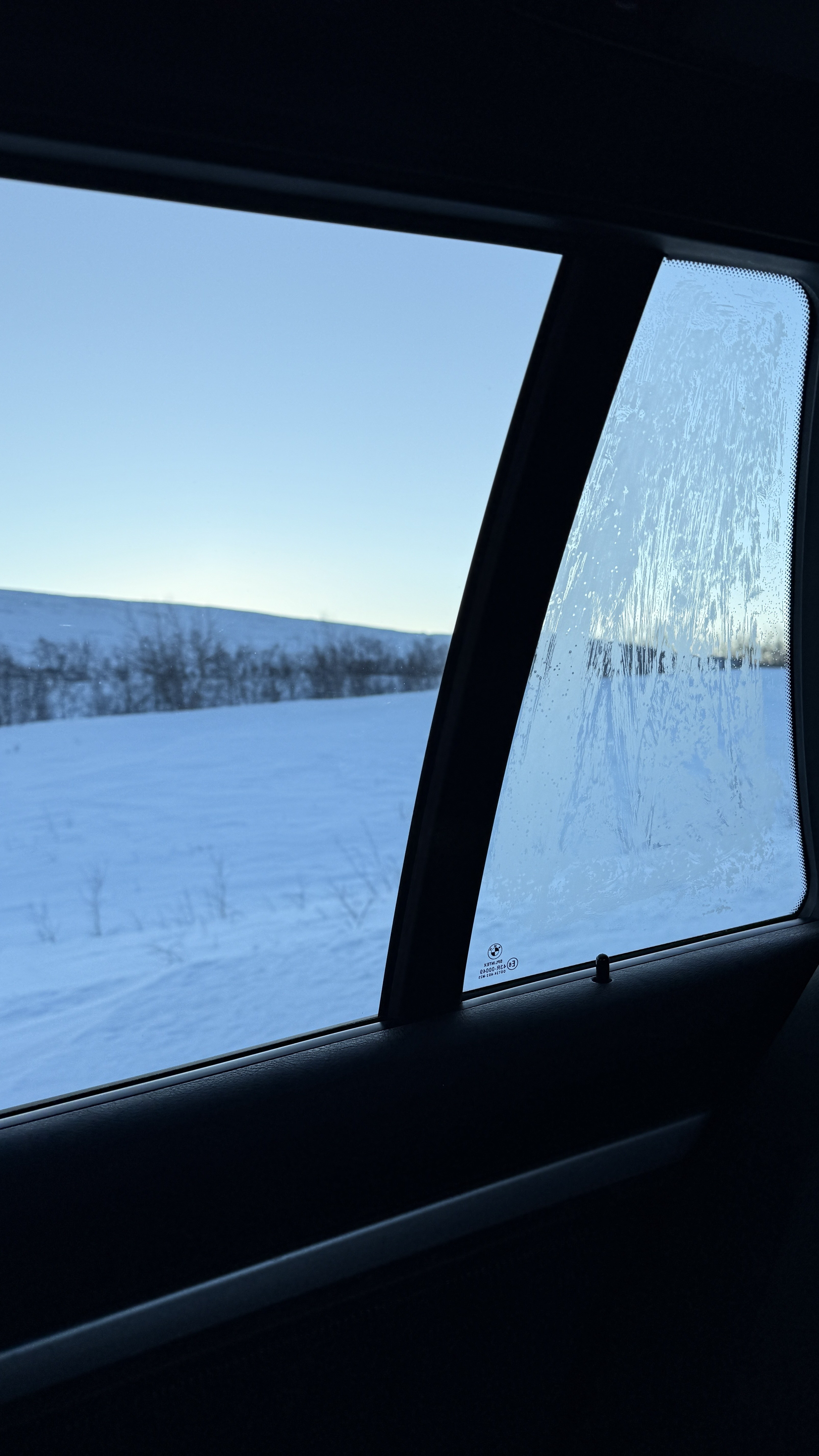

Saltkjelen Skrevet Februar 16 Skrevet Februar 16 Herregud for et vakkert vinterland vi bor i! Godt E39 leverer. Jeg hadde ikke trodd det skulle være så stor forskjell på rutene. Får man dobbelrute på de bakre siderutene også eller er det kun på dørene?
Ingvaldsen Skrevet Februar 16 Forfatter Skrevet Februar 16 4 minutter siden, Saltkjelen skrev: herregud for et vakkert vinterland vi bor i! Godt E39 leverer. Jeg hadde ikke trodd det skulle være så stor forskjell på rutene. Får man dobbelrute på de bakre siderutene også eller er det kun på dørene? ja de gjør underverker, men det er nå å forvente da det blir som med å uten isolerglass i et hus. kun i dørene dessverre.... og det var kun e38 som fikk dobbel bakrute, men det er ikke helt krise siden mesteparten av fukt oppstår fremst i kupeen og det er også der du ikke vill ha kaldras. men litt kjedelig visuelt at det mangler bak. 1 time siden, Otis skrev: Det både så og føltes ut som en flott tur! Helt nydelig vintervær! Apropos øde, så er strekket fra Utsjoki - Inari meget øde. Men du tok jo innlandsveien. Og da er jo Kautokeino - Kivolompolo også meget øde. Uansett. Faktisk fint å se den turen i bilder, selv om jeg har kjørt den turen mange ganger selv. Flott! ja skjønner ikke hva folk driver å roter her om sommeren for, du bader jo også i nordlys om vinteren. ja det var i overkant ensformig etter e45, men var litt redd for salt etter kystruta. var på jobbtur til adamselv kraftverk på laksevidda i lebesbyen for noen år siden, det var også særs øde.

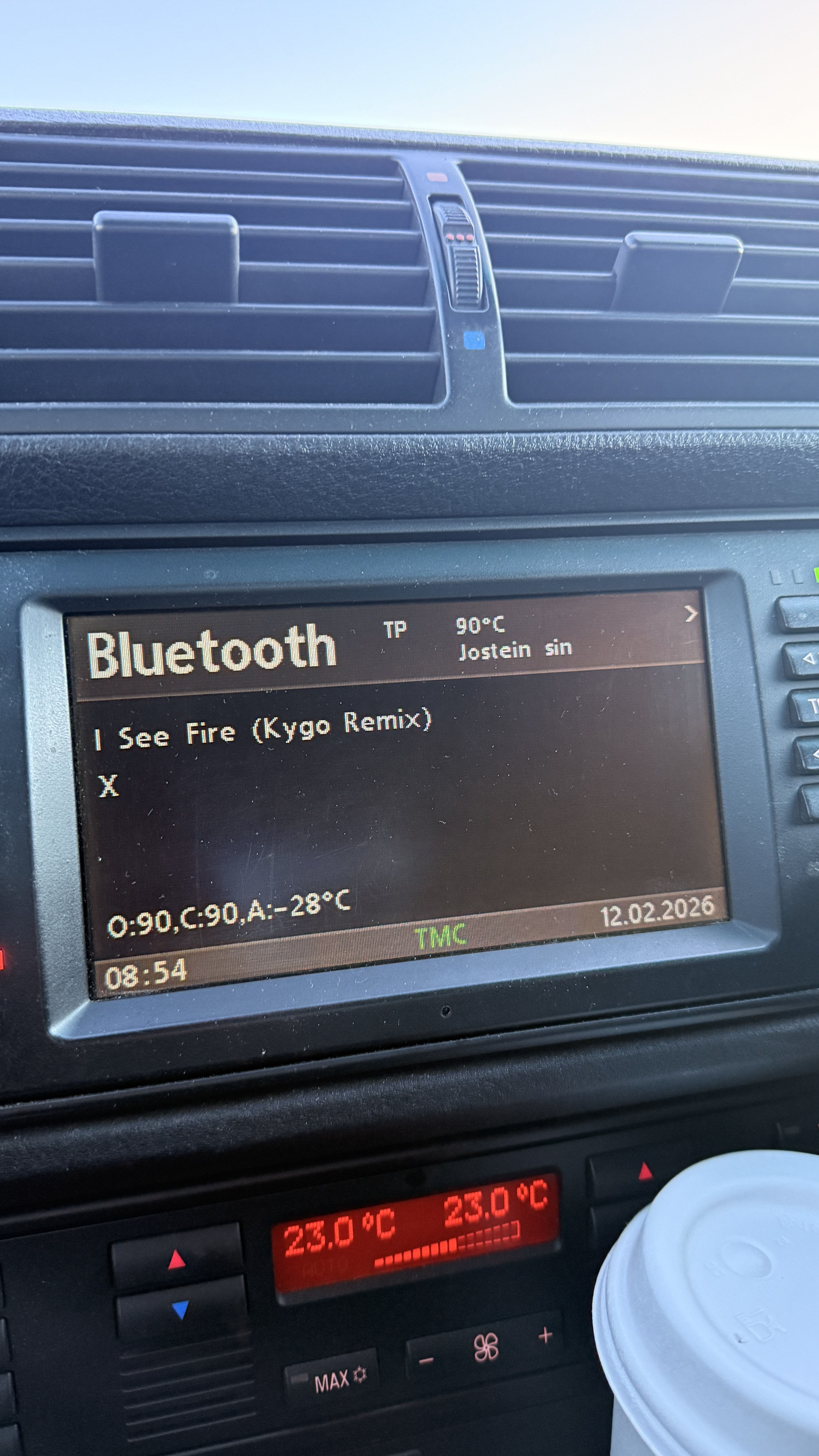

sveigis Skrevet Februar 17 Skrevet Februar 17 Ja @Ingvaldsen dette var oppdatering med stor O ,fy søren 😊 Og lar meg imponere der du tar avgårde på en sånn tur med eldre bil på denne tiden av året . Og som du viser her så er det ikke mildt der . Nord Norge er fint uten tvil og drømmen er jo å få reist litt mer i Norges land. Ser du må til med termostatbytte her ,alt dette du har problemer var likt på x5en min ,med bytte så ble det gull og steikvarmt. Med sånne kuldegrader ,hvordan var giringen når den var kald?
Ingvaldsen Skrevet Februar 17 Forfatter Skrevet Februar 17 12 minutter siden, sveigis skrev: Med sånne kuldegrader ,hvordan var giringen når den var kald? disse har jo ikke noen termostat etter det jeg har forstått så girkassen blir konstant nedkjølt, merket litt at den var litt treig å rar når det bikket 30 blå i lenge strekk. men ikke noe problem. sveigis reagerte på dette 1
