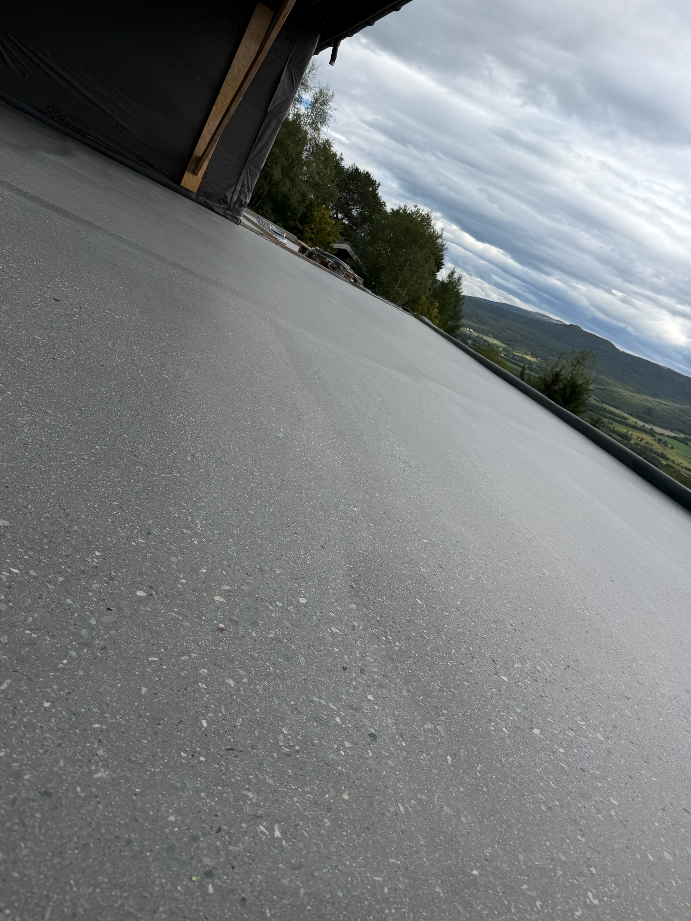

støpt dekke med 335 nett, b35 med svinnreduserende og full steinmengde. Kun brettskrura. Her ble hele jobben med slipt dekke fullført og forseglet, ble hinsides bra og nesten så dyrt at det ikke kan forsvares… men bare nesten.
kan ta bedre bilder senere for det bilde her viser ikke hvor bra det ble… nå kan roborocken ta verandaen også🤡

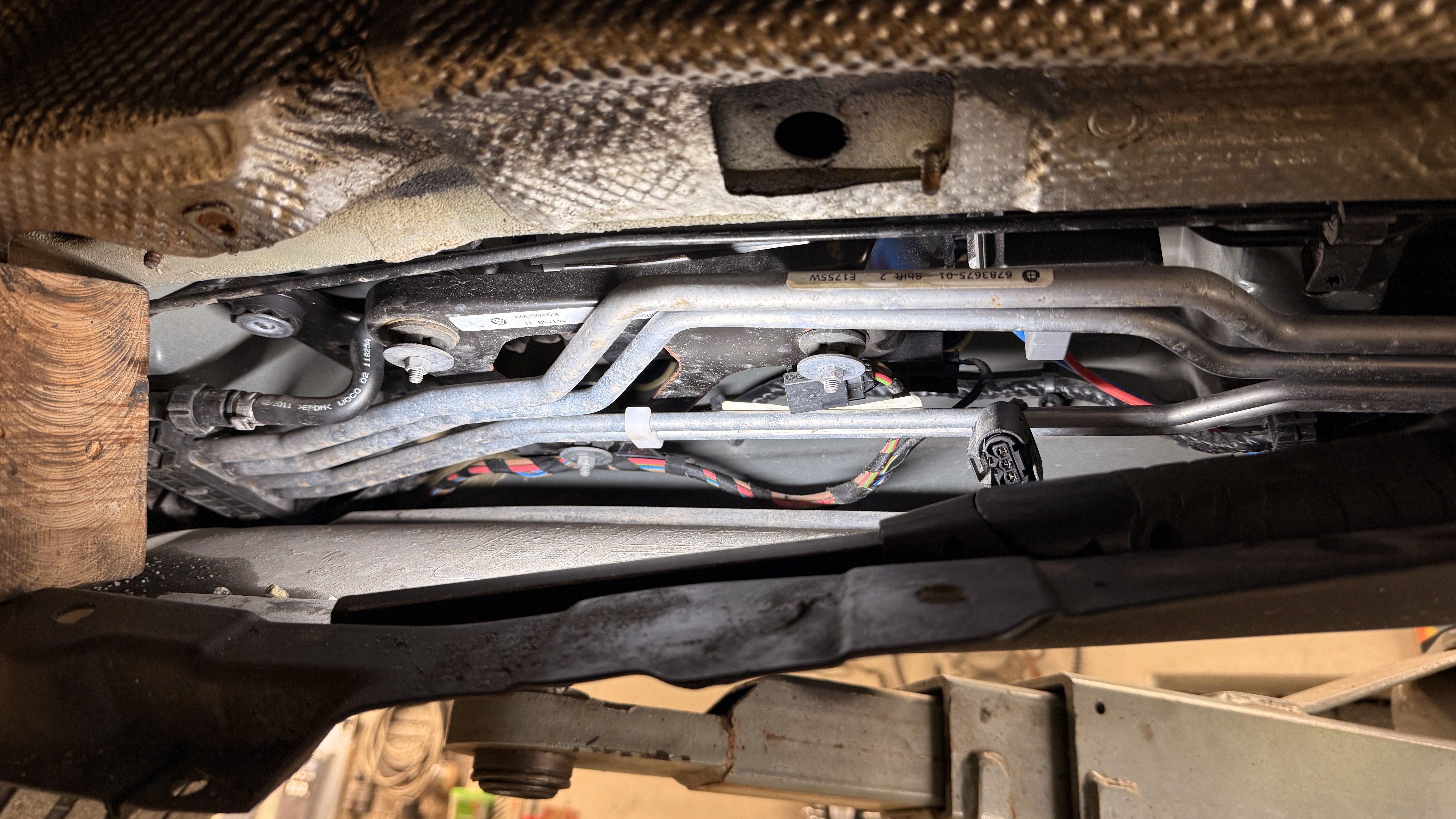

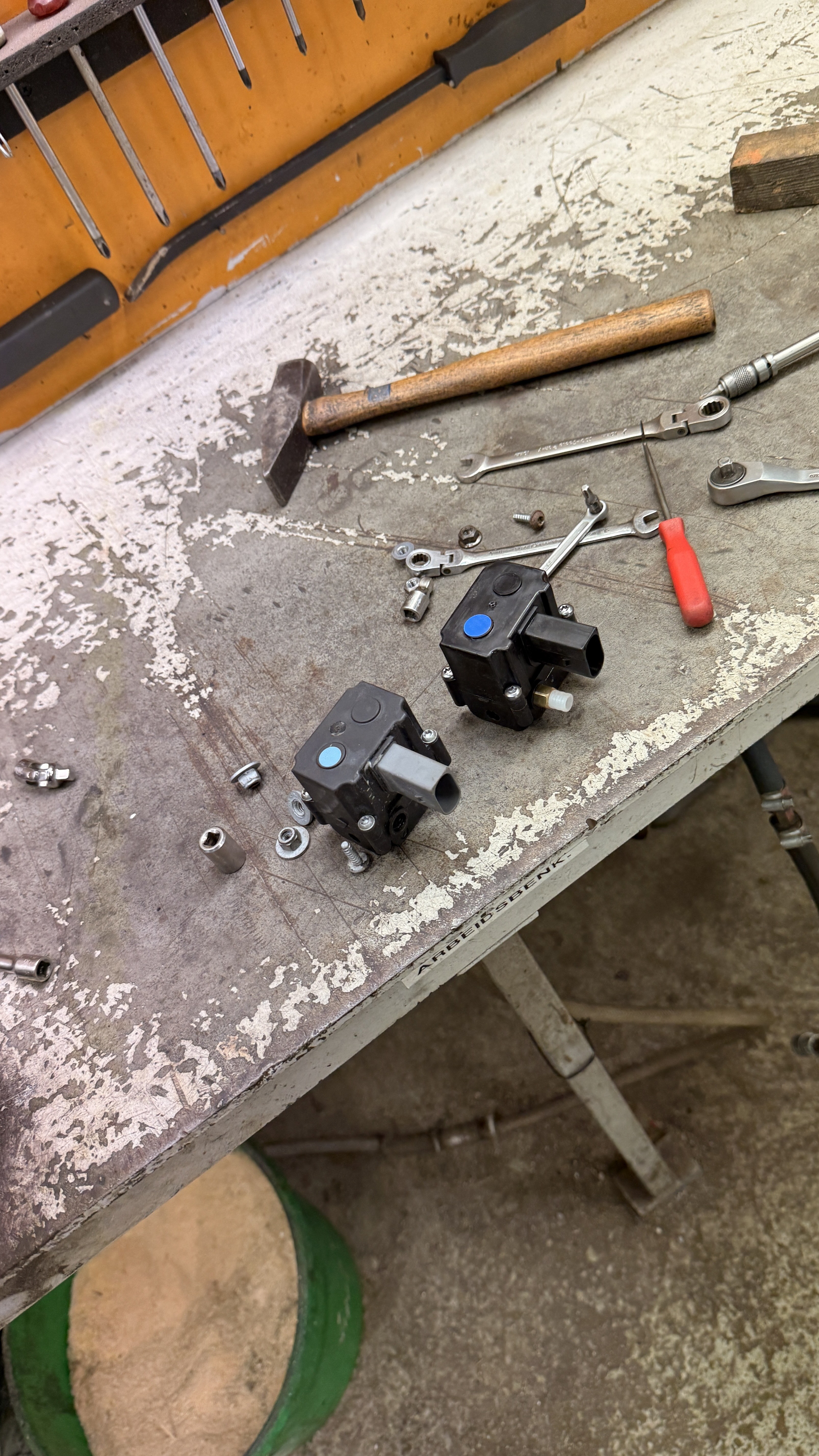

x5M siger på lufta, klarde ikke å finne lekasje på belg så kjøpte ny ventil. Møkkajobb når du har adaptive drive.
IMG_0276.thumb.jpeg.4280280aa03a893ee3ff4c34604a7688.jpegIMG_0280.thumb.jpeg.076f804a93f37e4afa30bb247747b359.jpeg
Siger fortsatt like mye og det var jaggu de 3 år gamle belgene uten noe merke på som har rakna.IMG_0296.thumb.jpeg.8448957a1f7d04049683b68e2a787dd9.jpeg
