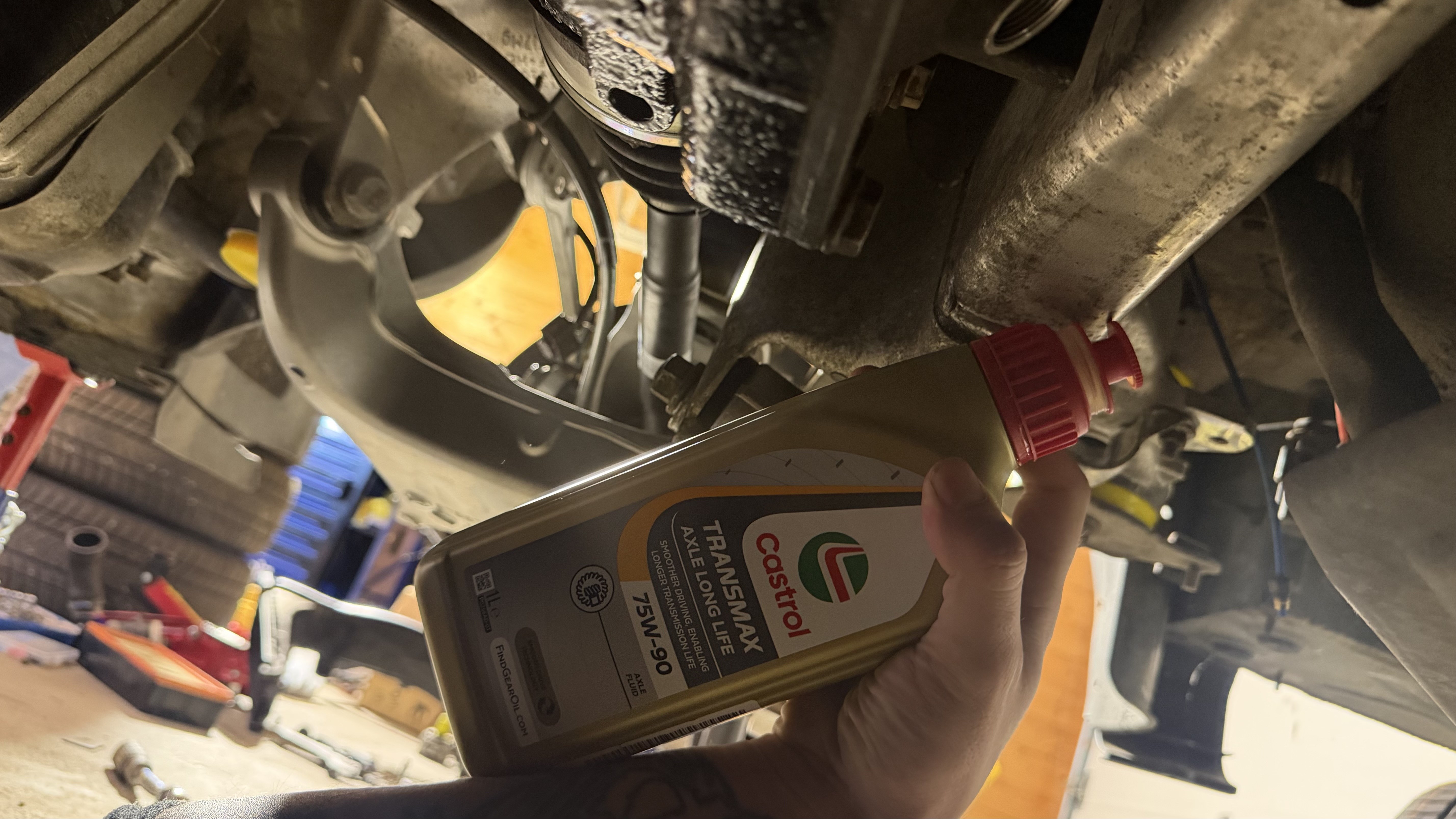

Fått fylt olje på diff og girkasse da!
selvfølgelig org zf olje på kasse, og castrol på diff

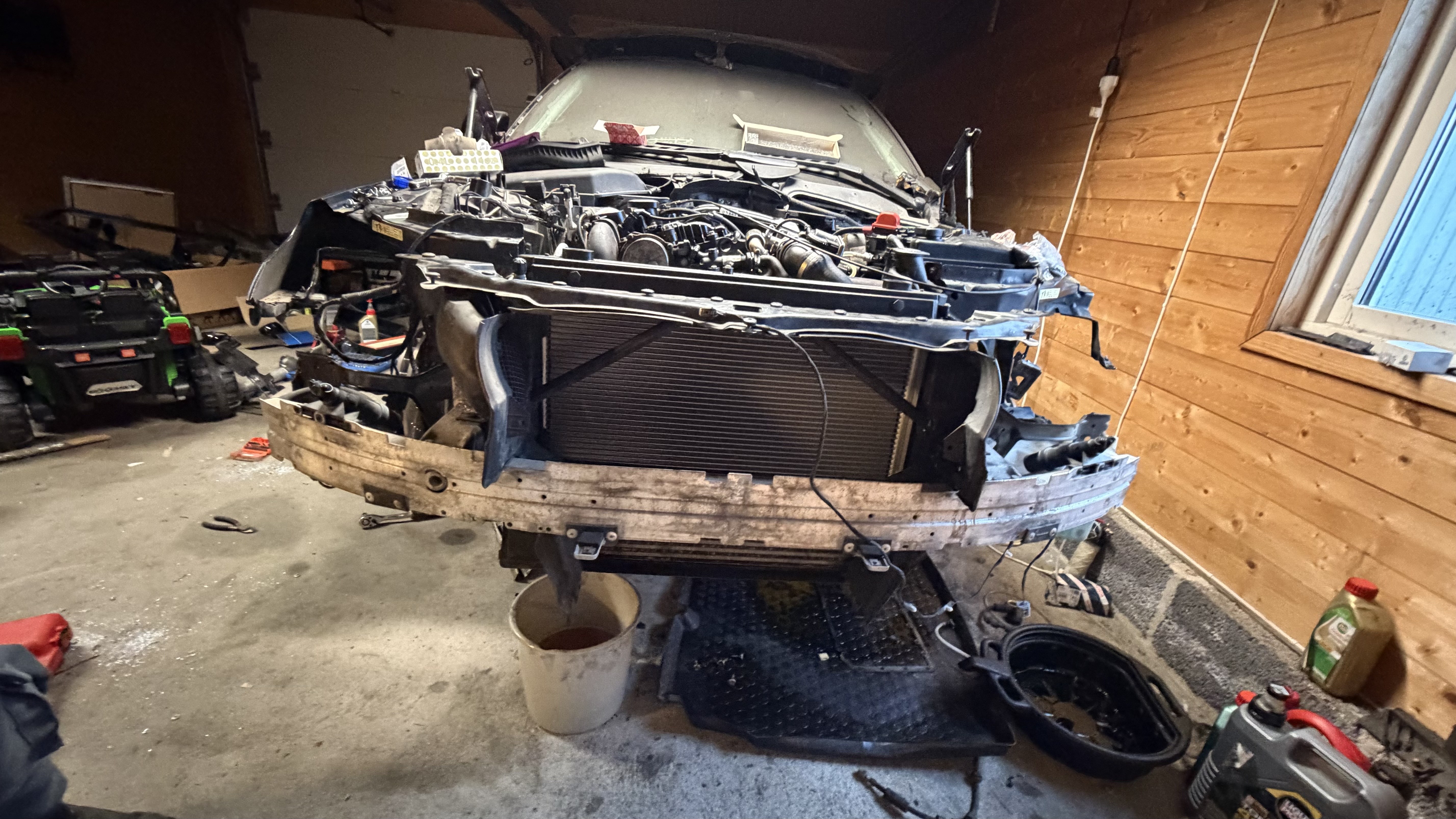

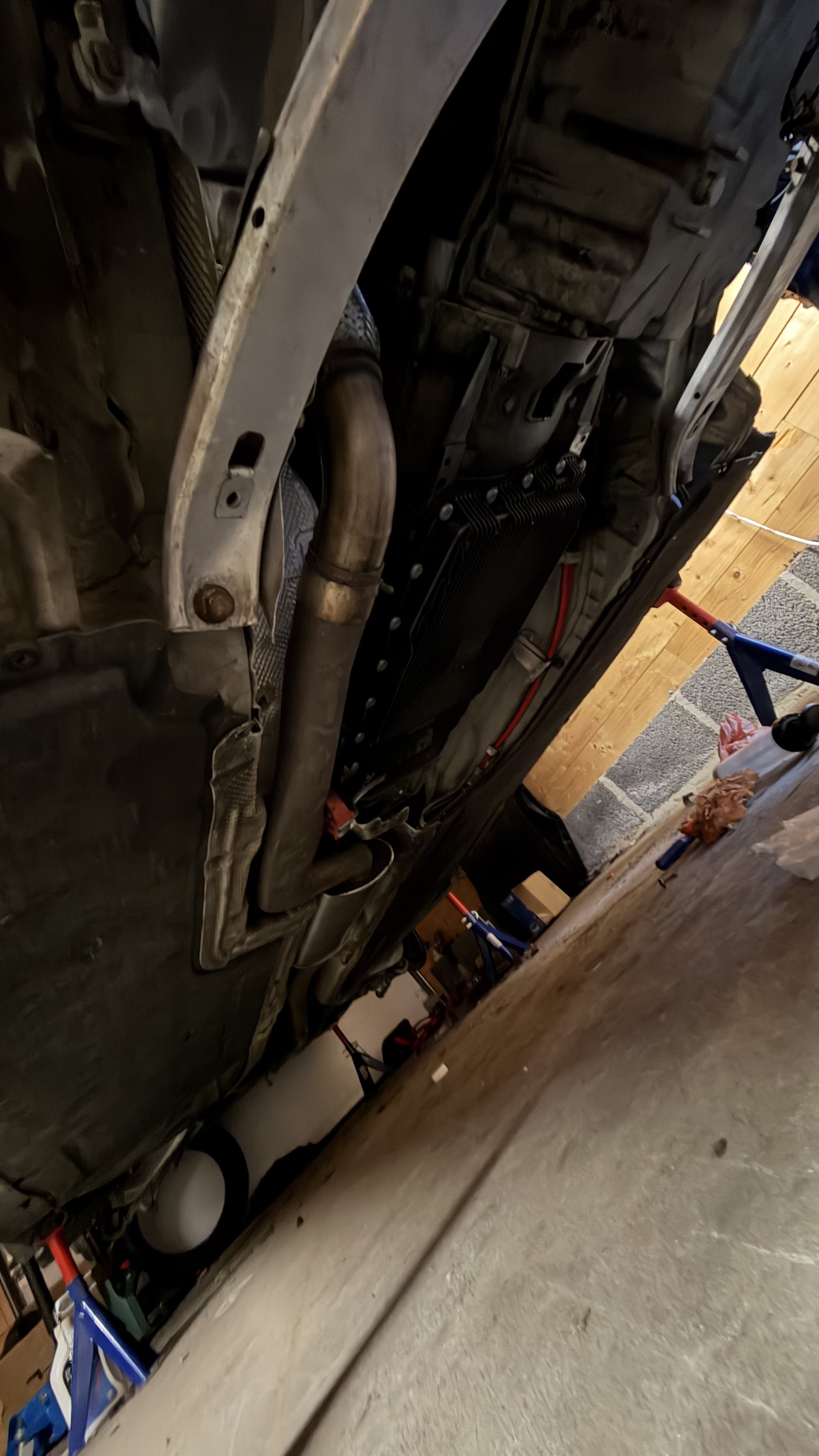

Plater under bilen er montert, eksos montert osv

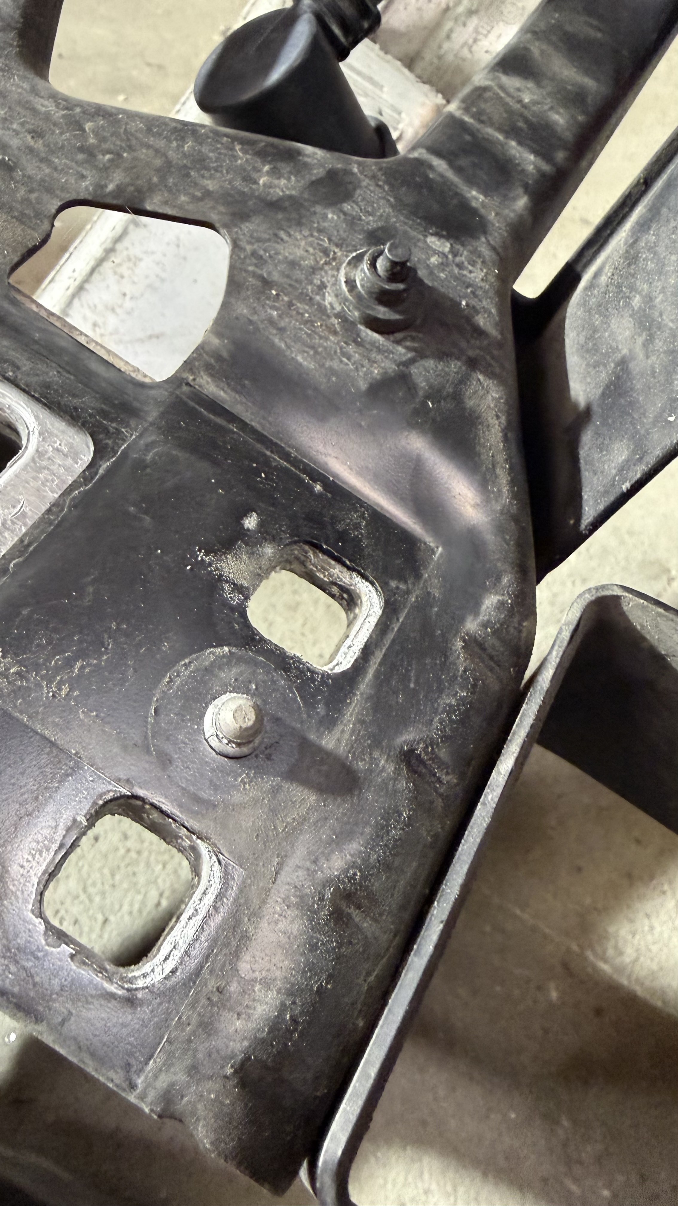

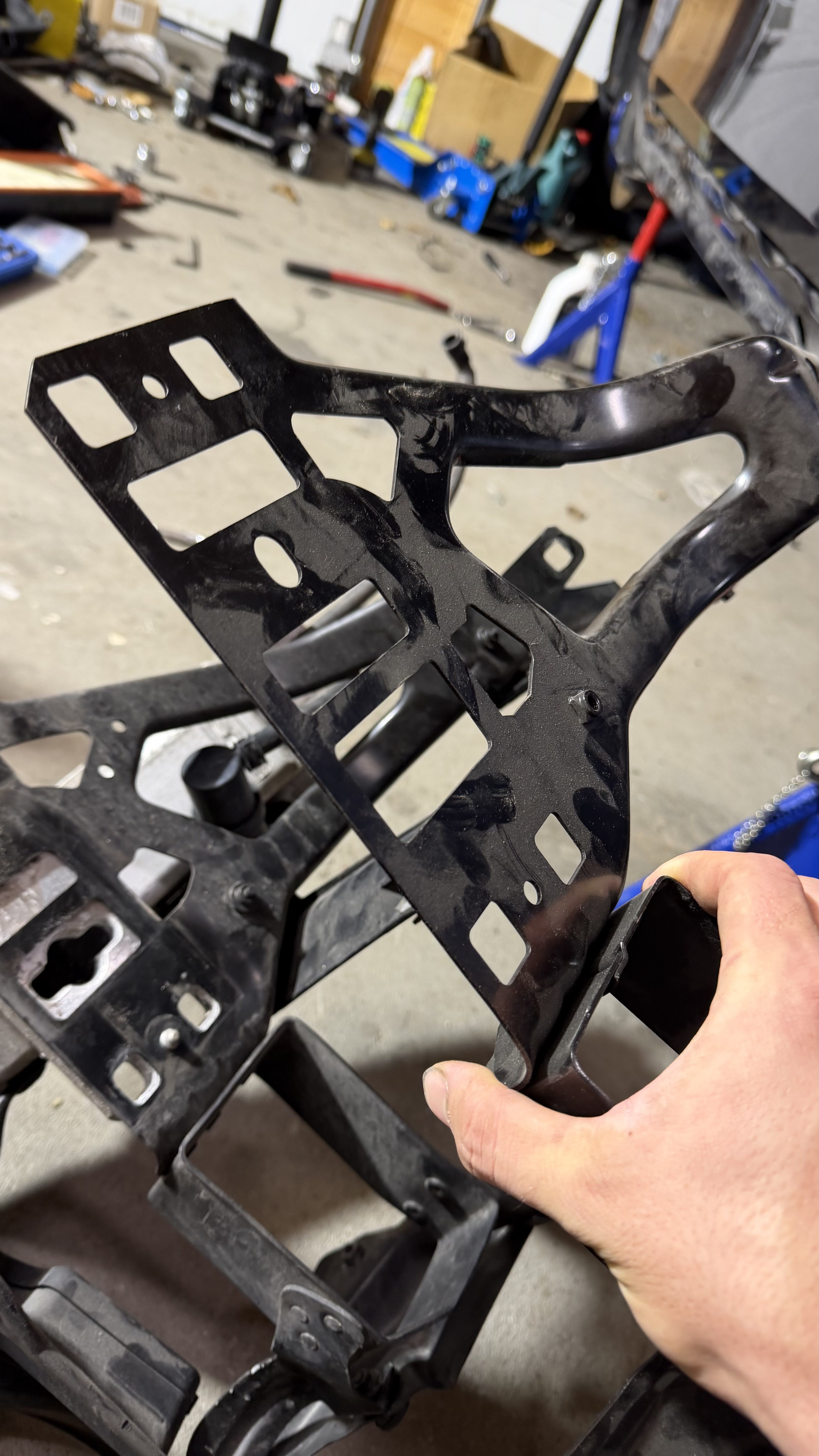

da var det bare å finne frem frontstykket, og klargjøre til montering. Men der er det litt skader som må utbedres
den tydelige stemplinga i stålet her, skal ikke være sånn 😅
heldigvis er det ikke store problemet å bytte ut. Det var ikke skadet på andre siden, men bytta ut på begge sider, så er det nytt!

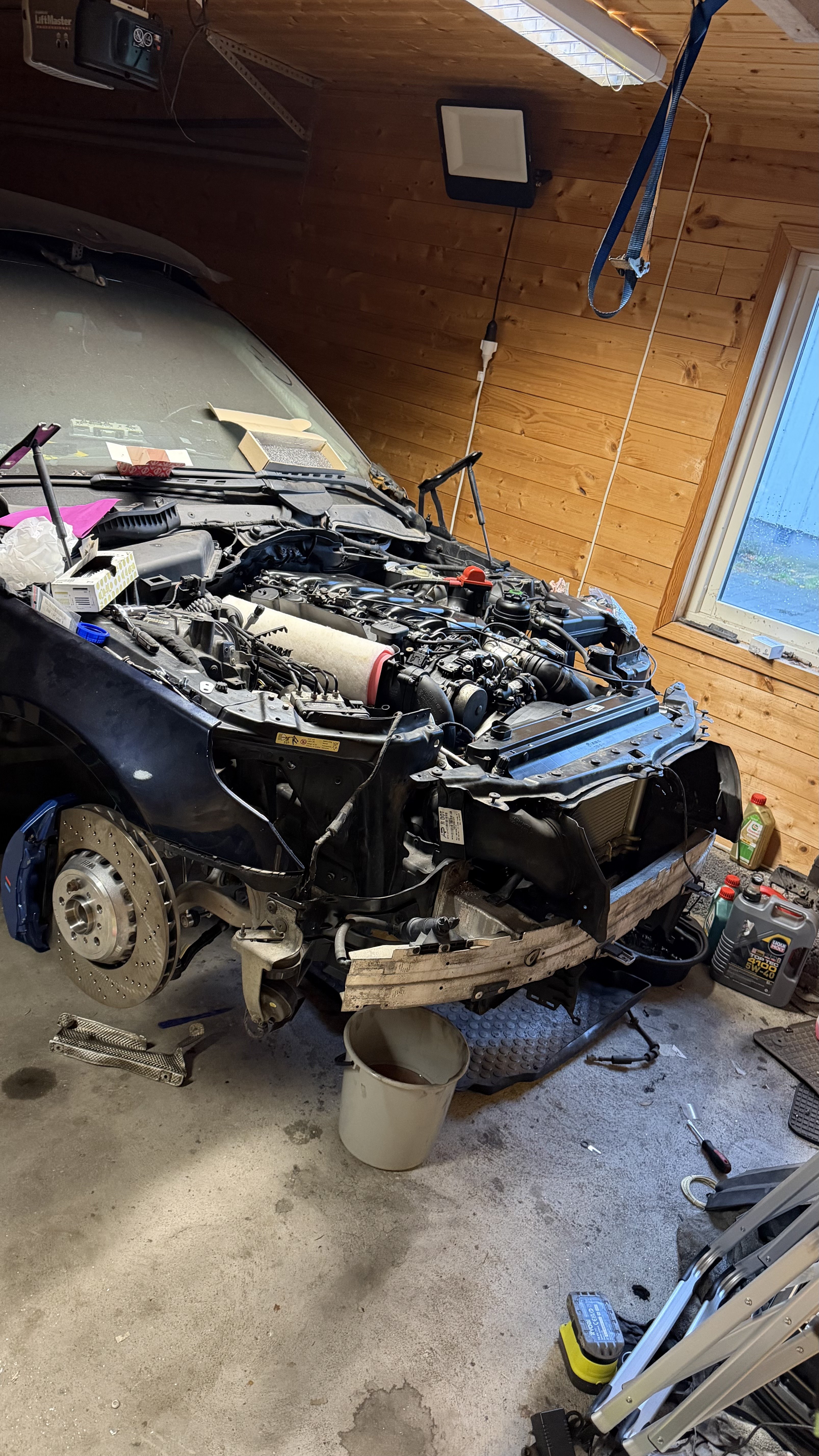

men dagens problem! Høydesensorer bak, godtar plutselig ikke kontaktene på noen av sidene. De sklir pent på, men får ikke dytta inn kontaktene nok til at de går i lås. Noen som har vært utsatt for dette før?
Prøv en veldig liten dæsj med silikonspray på oringen til kontakten? Den er vanntett, så det er en pakning der som kanskje ikke er så lett å dytte hele veien inn om den er gammel og tørr.
