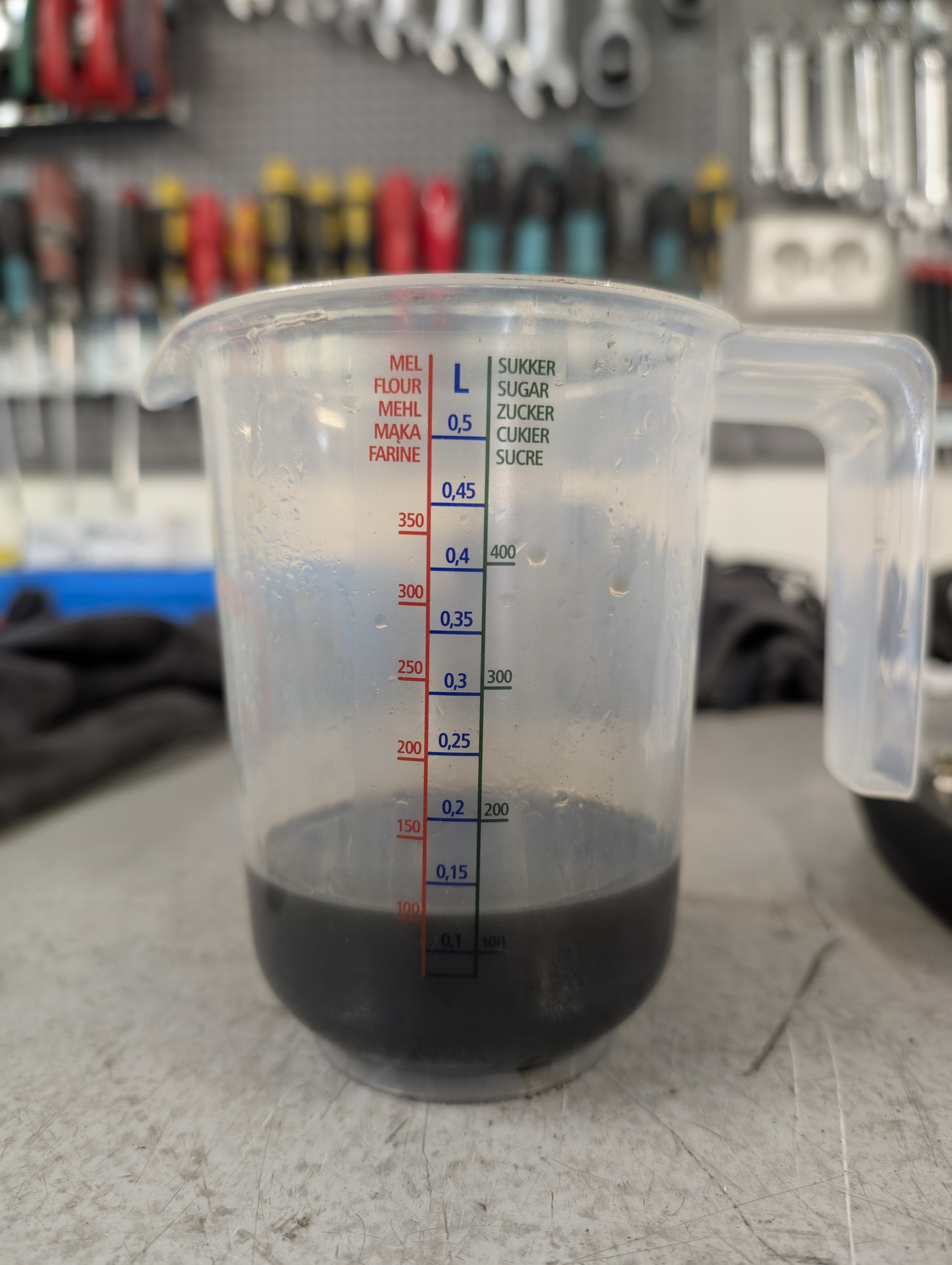

Øyvind L. Skrevet November 12, 2025 Skrevet November 12, 2025 Slik så olja på fordelingskassa ut på min F31 335d etter 183 tusen km.. Absolutt vert å bytte, men på min fikk jeg sugd ut ca 2,5dl til slutt så kommer til å gjøre det et par ganger før jeg er fornøyd. Er jo ikke noe tappeplugg. Hpi og teerex reagerte på dette 2
teerex Skrevet November 13, 2025 Skrevet November 13, 2025 (endret) 12 timer siden, Øyvind L. skrev: Slik så olja på fordelingskassa ut på min F31 335d etter 183 tusen km.. Absolutt vert å bytte, men på min fikk jeg sugd ut ca 2,5dl til slutt så kommer til å gjøre det et par ganger før jeg er fornøyd. Er jo ikke noe tappeplugg. Ser noen snutter på youtube der de får sugd ut 4-6 dl. Det er vel 8 dl totalt på VTG. Husk å resette/rekalibrere VTG etter oljeskift. Skulle ta det på min i år, men blir vel utsatt til våren for oss som mangler garasjeplass. Bare såvidt passert 102k km. På noen VTG går det an å ettermontere tappeplugg, men ikke på min ATC45L. Husker ikke vedr. ATC35L, men ser jo tydeligvis at det går an på F31 335D her da ☺️ Men kan jo variere med årsmodell hva slags VTG som er montert (iallefall på E70). Endret November 13, 2025 av teerex mr.pingu og Øyvind L. reagerte på dette 2
Øyvind L. Skrevet November 13, 2025 Skrevet November 13, 2025 Så var det å ha mot til å borret et hull i fordelingskassa da.. Hahah. Kjenner jeg får svetteperle i panna bare av å se den filmen. hahahaha. Men ja det er noe jeg absolutt har vurdert å borre inn. ALLE buder hatt det. Ser også at de klarer å suge ut 4-5dl olje, men jeg skjønner ikke hvordan de klarer et. Kassa på min 335d er sykt kompakt inne. Jeg brukte en 6mm pnaumatikk slange, men den butter i mot over alt uansett hvilke vinkel jeg stapper den inn fra. teerex reagerte på dette 1
