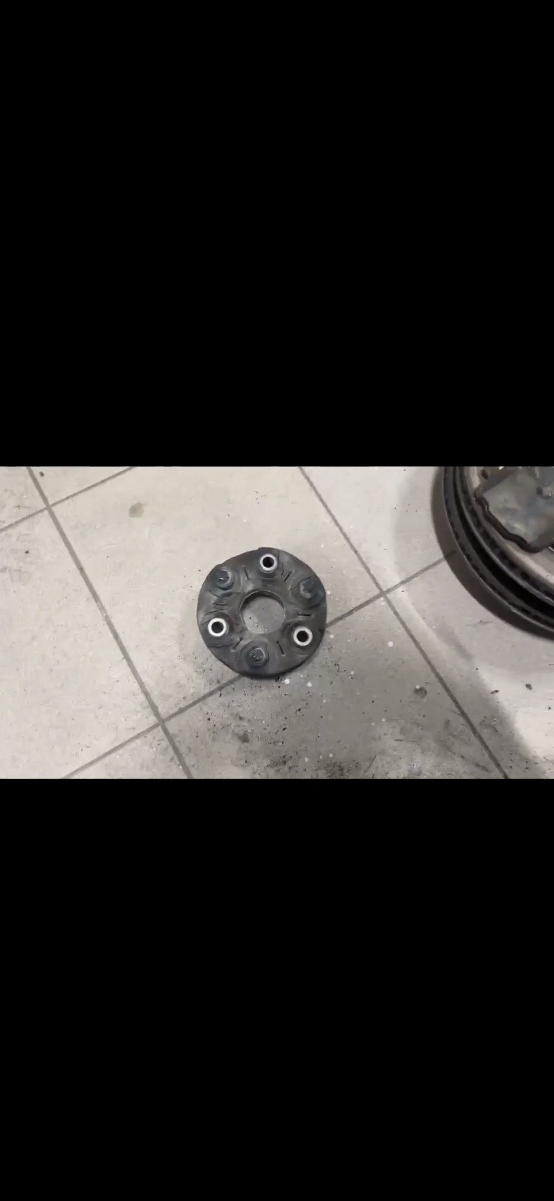

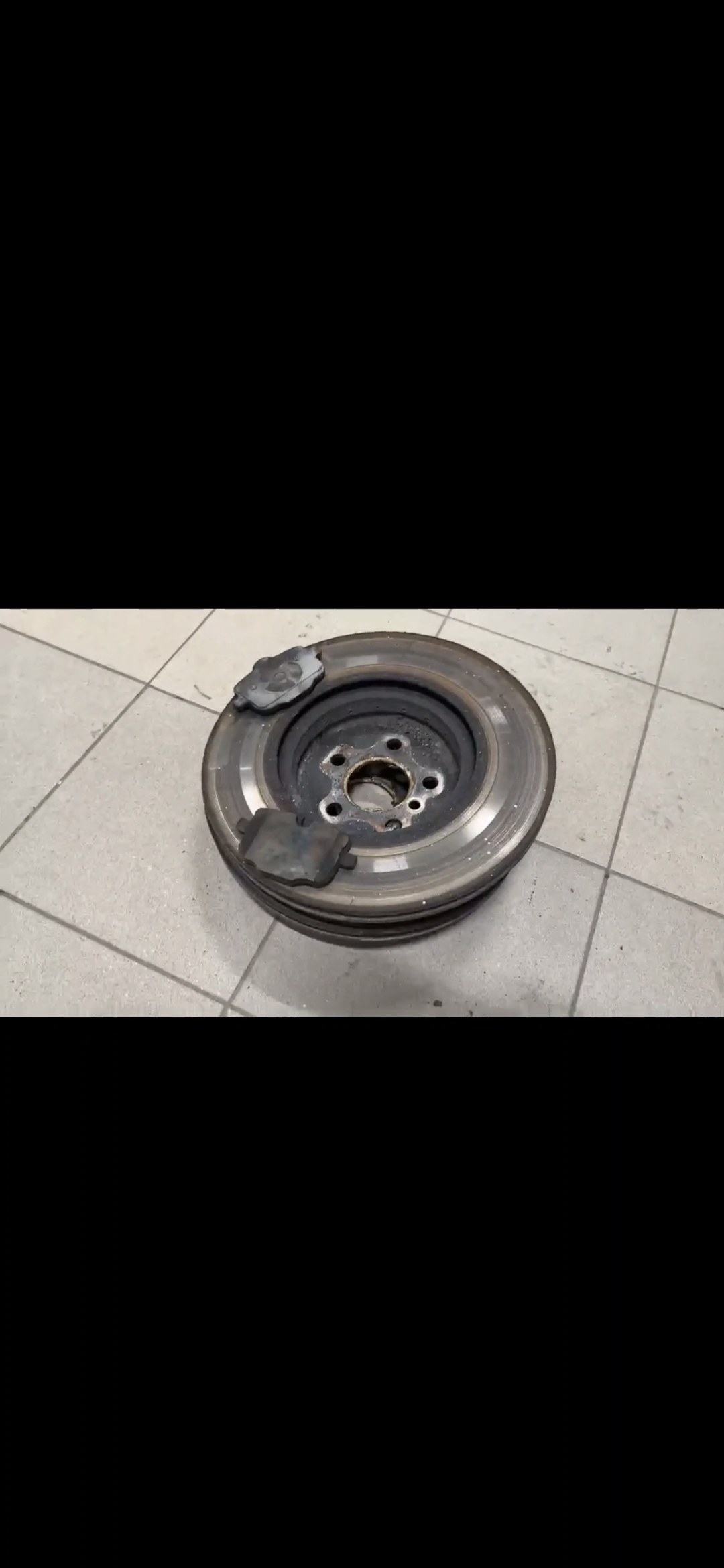

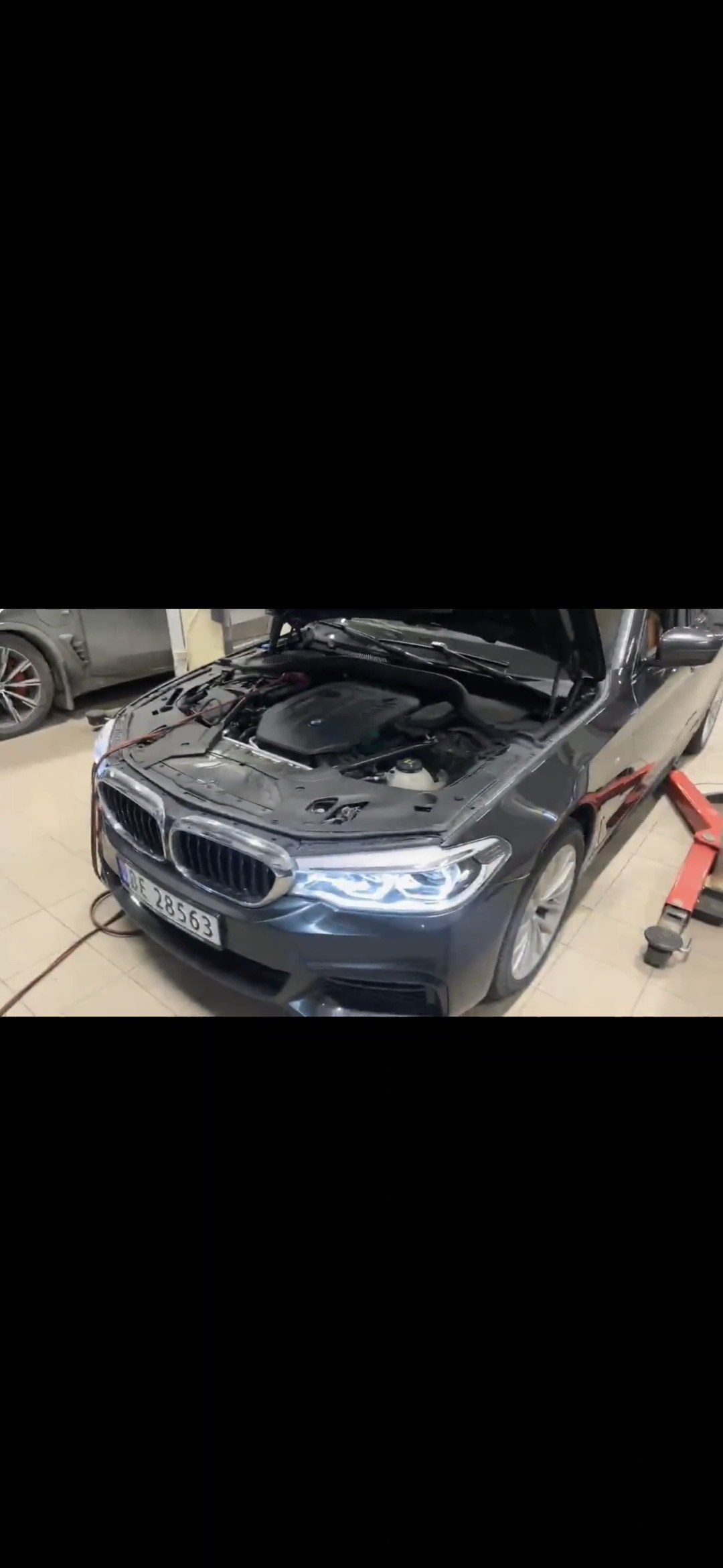

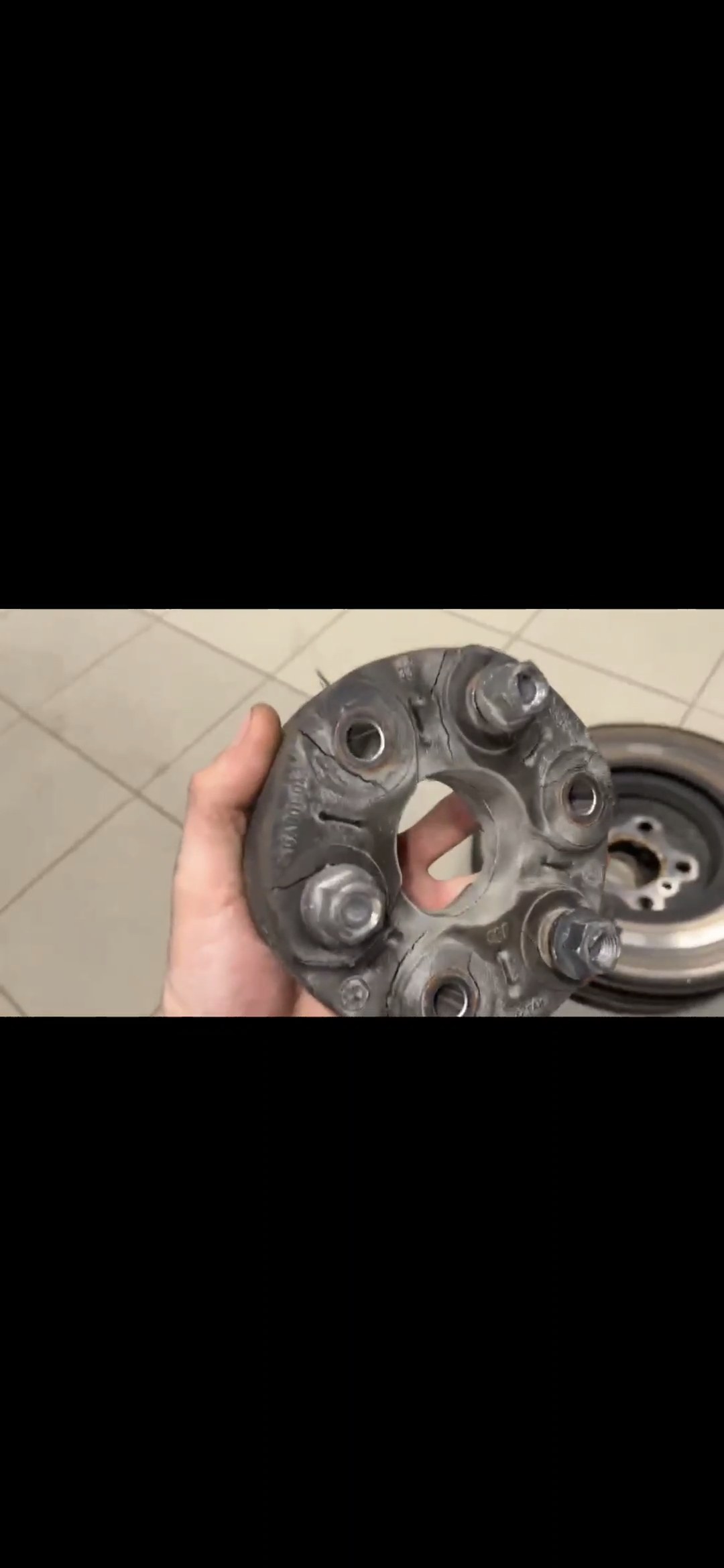

viggo E34 Skrevet Desember 19, 2025 Forfatter Skrevet Desember 19, 2025 Hei å hopp, ønsker alle ei fantastisk fin førjulstid 🎅 Her har G31 fått litt nye slitedeler, fikk beskjed ced sist service at bakre hardy var full i sprekker, og nå var også bakre klosser modne for utskifting. Så ble tlf tatt til Martin på Strandveien auto, alltid god service her, fikk pris bytte av klosser og bytte av hardy, Martin hadde på nissedrakta å rabattene var gode så da ble det slik. Fikk samtidig dpørmål om km.stand og evt stand på skiver, mente heg hadde sett noe om bytte av bremser bak, men det var vel bare klosser, for underveis fikk jeg tlf at skivene var under tolleransene fra BMW, så her ble det ny bakte hardy, nye bremser bak, 141k på skiver bak må være brukanes? Kan ikke se di er bytta før i noe historikk 🤷🏽♂️ klosser var bytta på rundt 50k km, så om disse har vart 90k km så må jeg bare la meg imponere Ellers er det bare kos 😊 mslello, fupsaker, sveigis og 1 annen reagerte på dette 4

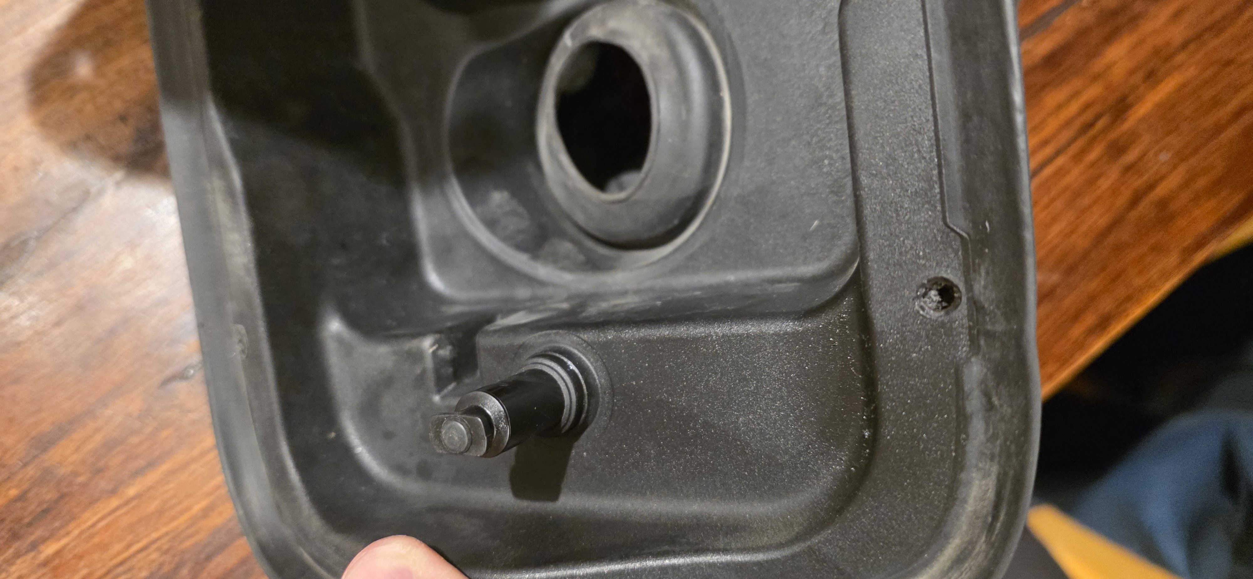

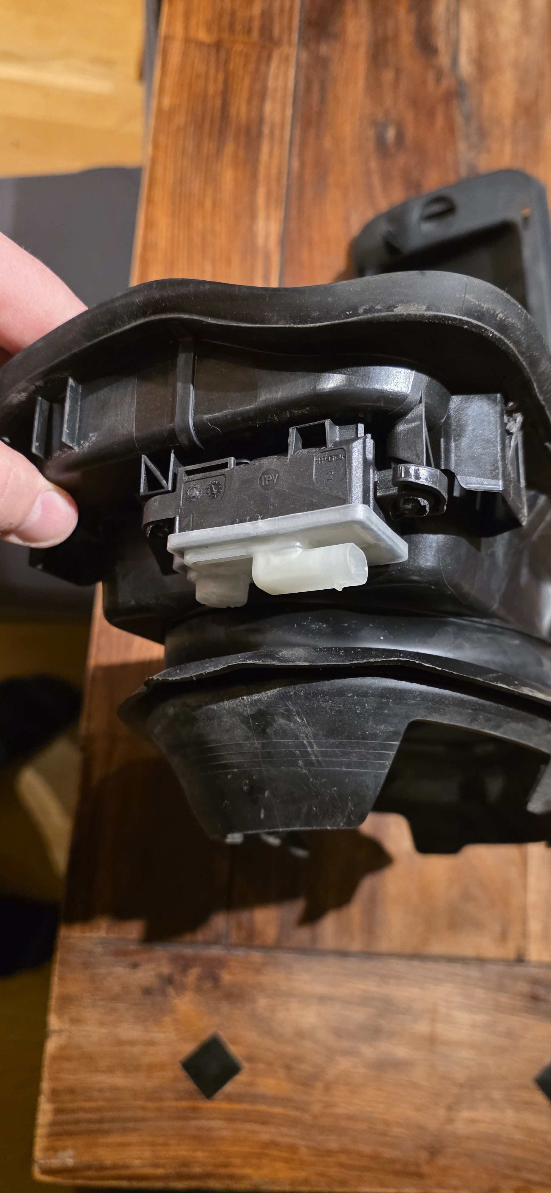

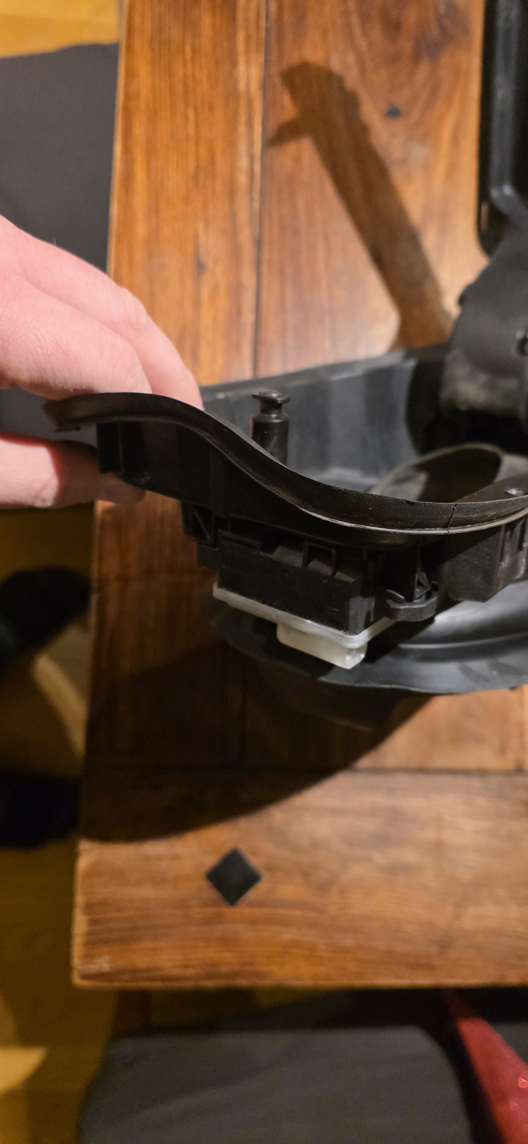

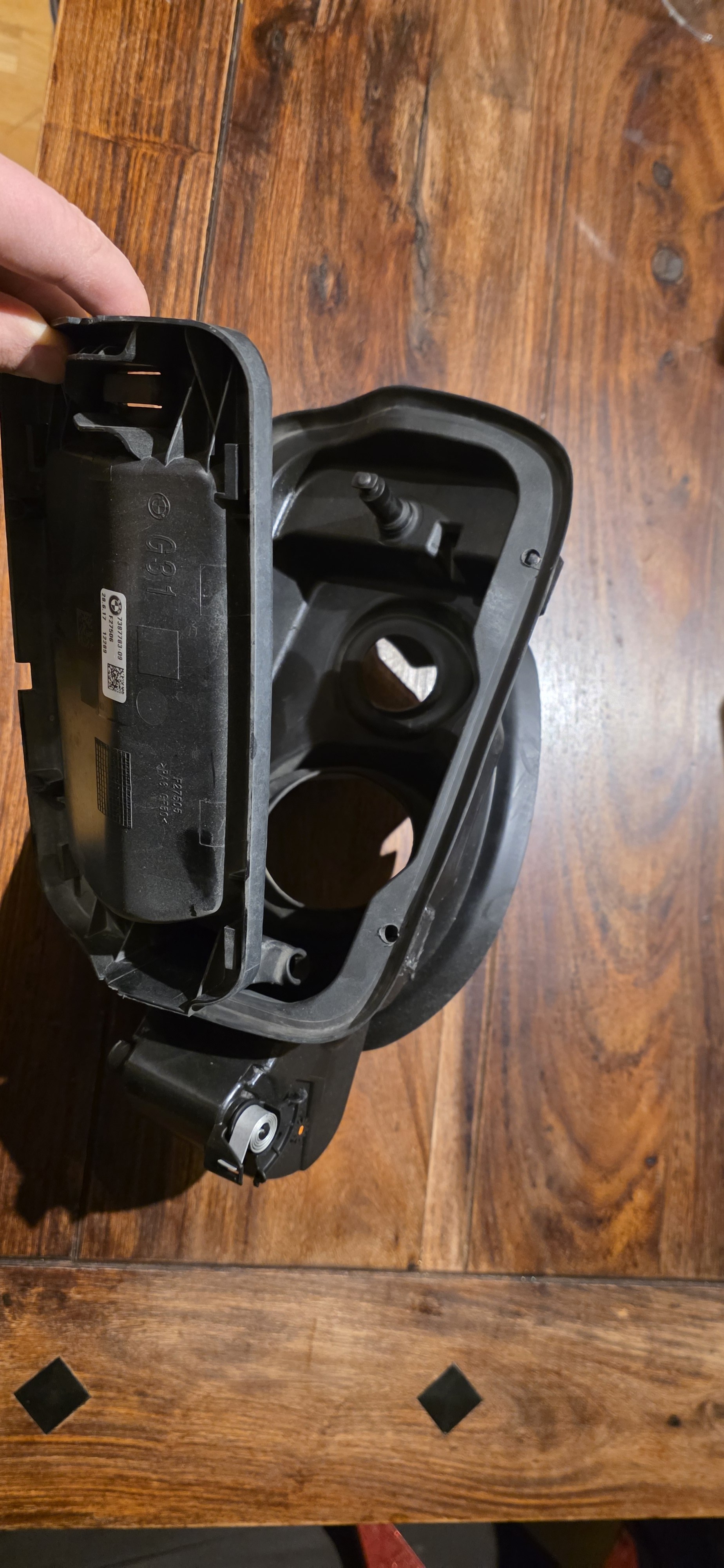

viggo E34 Skrevet Februar 14 Forfatter Skrevet Februar 14 (endret) Var ikke mye hjelp i å prøve no smøring her. Her får man heller ikke bare den utløsern, må bytte hele innsatsen.. men fikk den for 1078kr hos Strandveien auto. Den fikk jeg her forleden dag, kunne vel tatt mer bilder under veis 🙈 Her no bilder av den gamle For å bytte denne viste det seg enklest å borre ut hull der klipsene sitter, her er det tydelig merket hvor. For å få denne ut fant jeg det enklest å mest praktisk å demontere høyre bakhjul fo å få løsnet innerskjerm å brette denne til siden for å få ut dem 2 mutterne som holder påfyllingsrørene til diesel og AD-blue for å få bevegelse i ting. Da var det egentlig bare å dytte rørene litt inn og til side å nappe ut innsattsen å demontere kabelen for så å sette inn ny å montere ting sammen gjenn 😊👌🏼 Så gikk fra å kjøre som dette Til dette 😉 ser hakket bedre ut Endret Februar 14 av viggo E34 Otis, fupsaker, papertiger og 4 andre reagerte på dette 7
