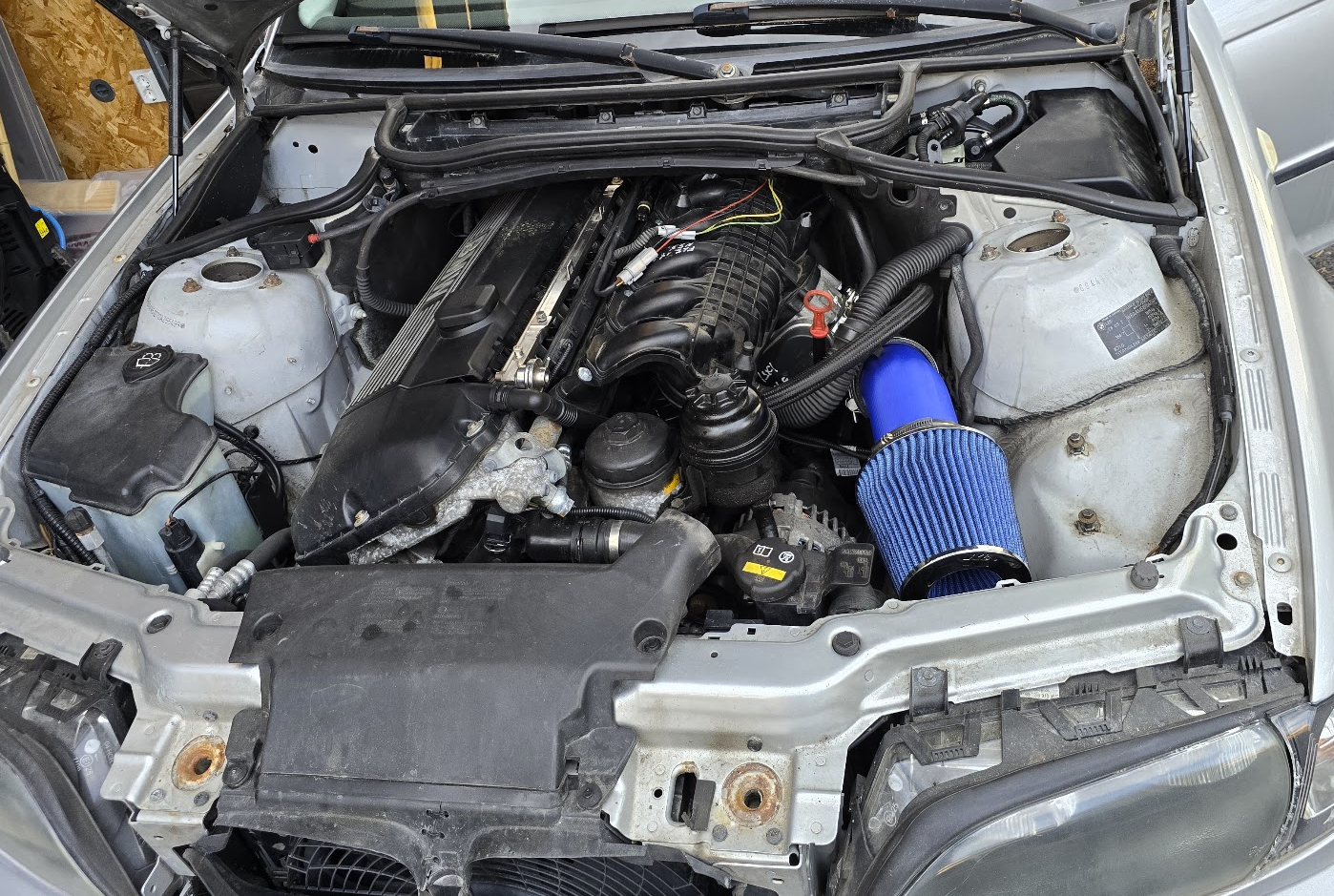

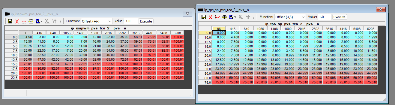

Har fått koblet opp N55 innsug med 3d-printa adapter på M52TUB28motoren. Bygd om til MS43 med elektronisk gass, throttle body fra N52 og kjører den nå kun ved hjelp av MAP sensor. Kasta også ut idle control valven. Orginalt så bruker den ICV'en utelukkende til å gi "litt" gass, og så blander den inn mer og mer faktisk gasspjeld ved mer gasspådrag.
Tabellen til venstre er dutycycle på ICV'en, som på fullt turtall, eller over 20 grader på pedalen, alltid er på 100%.
Til høyre er det hvor mye gasspjeldet skal åpne, og som dere ser er det ingen åpning før 17.5 grad på 1500 RPM.
Overgangen mellom de to gjør at motoren føles veldig mye mindre responsiv.
Jeg har endret så den nå bruker selve gasspjeldet til å holde bilen på tomgang, og den vil derfor aldri "mikse" mellom de to tingene. Dette, kombinert med å ha fjernet demping av signalet ved brå overganger og det å benytte en MAP sensor gjør at den blir mye mer responsiv på gassen. Kan sterkt anbefales!
Foreløpig kjører jeg hot air intake, men det må jeg fikse etterhvert. Enten må jeg bygge meg en liten avskilt kasse fra resten av motoren, eller hvis noen har en orginal 330 luftfilterboks så er jeg ikke helt fremmed for å kjøre OEM heller.

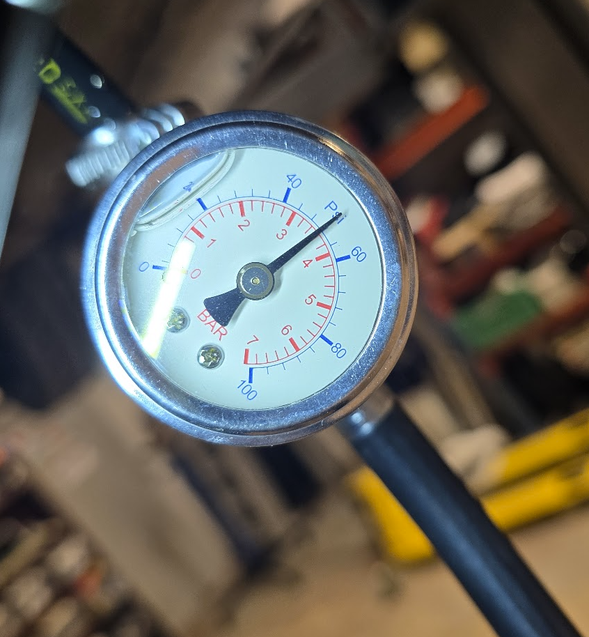

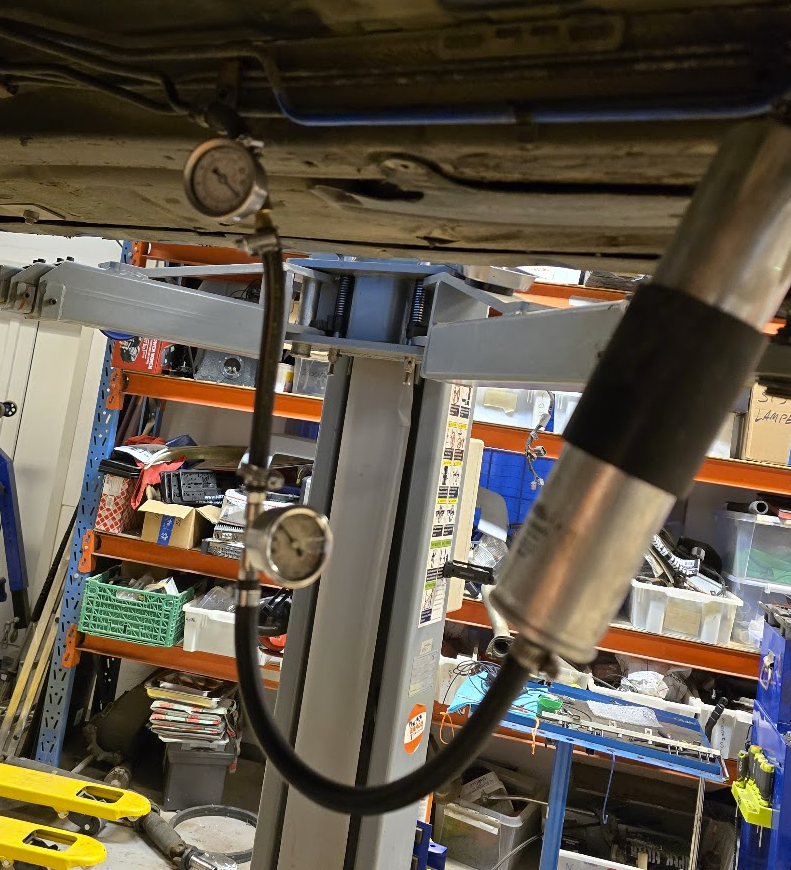

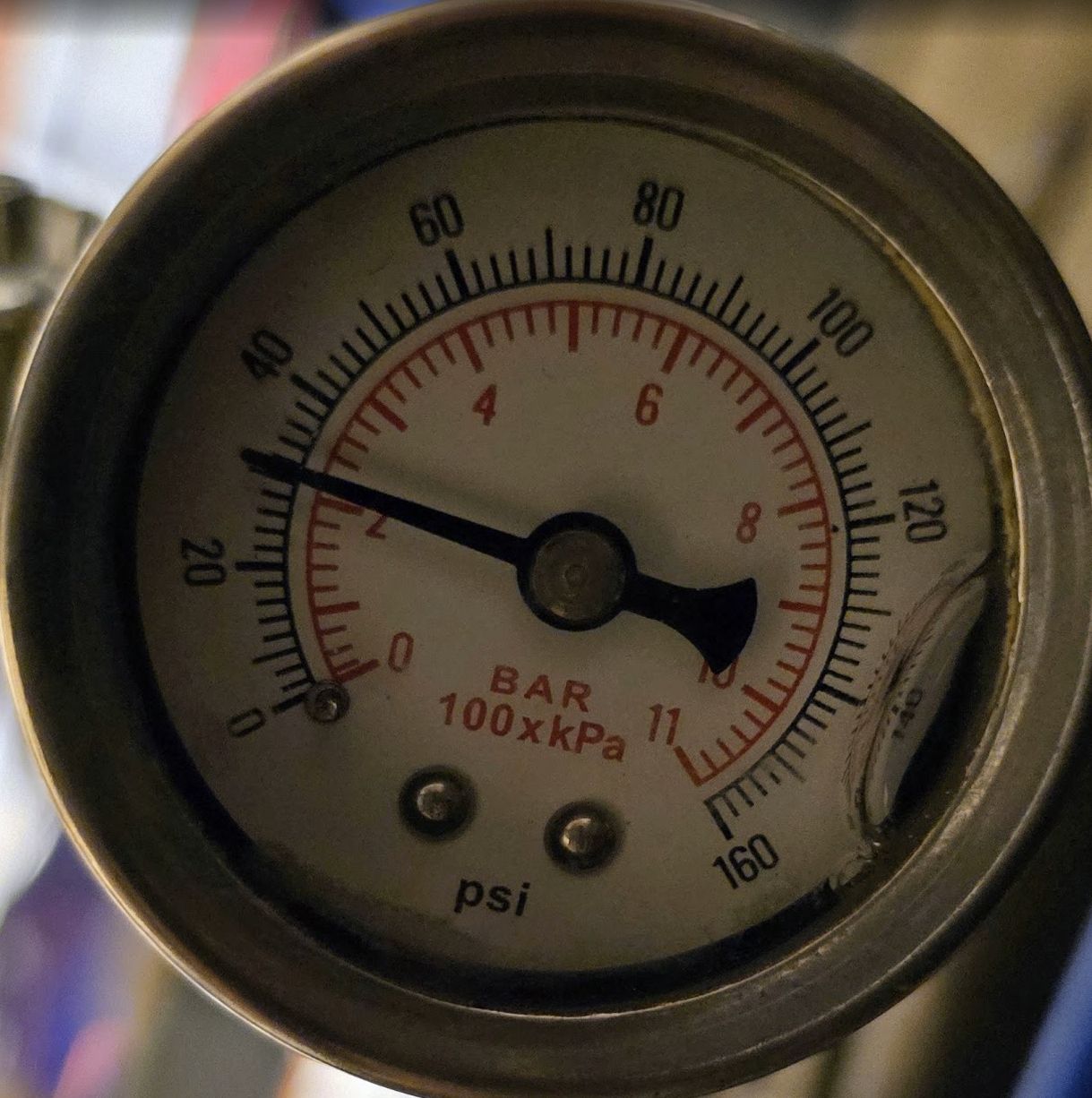

En sen kveld, dagen før vi skulle dra på løp så fant vi ut at løpsbilen gikk veldig magert...
ikke helt hva du drømmer om å starte et 6-timers løp med. Prøvde å legge til mer fuel i bensinmappet men det ga ikke mye resultat. Neste steg ble bytting av bensinfilter, dyser og bensintrykksregulator, uten at det hjalp noe. Eneste det da kunne være var bensintrykk, og vi klarte til slutt å få målt det.
Her er riggen:
To målere siden vi ikke helt stolte på de, men det var ganske tydelig at vi mangla bensintrykk.
Etter å ha slaktet isbilen for pumpa den hadde, og brukt noen minutter på å skjønne hvordan i alle dager man skal lese den ene måleren så ting bedre ut.
