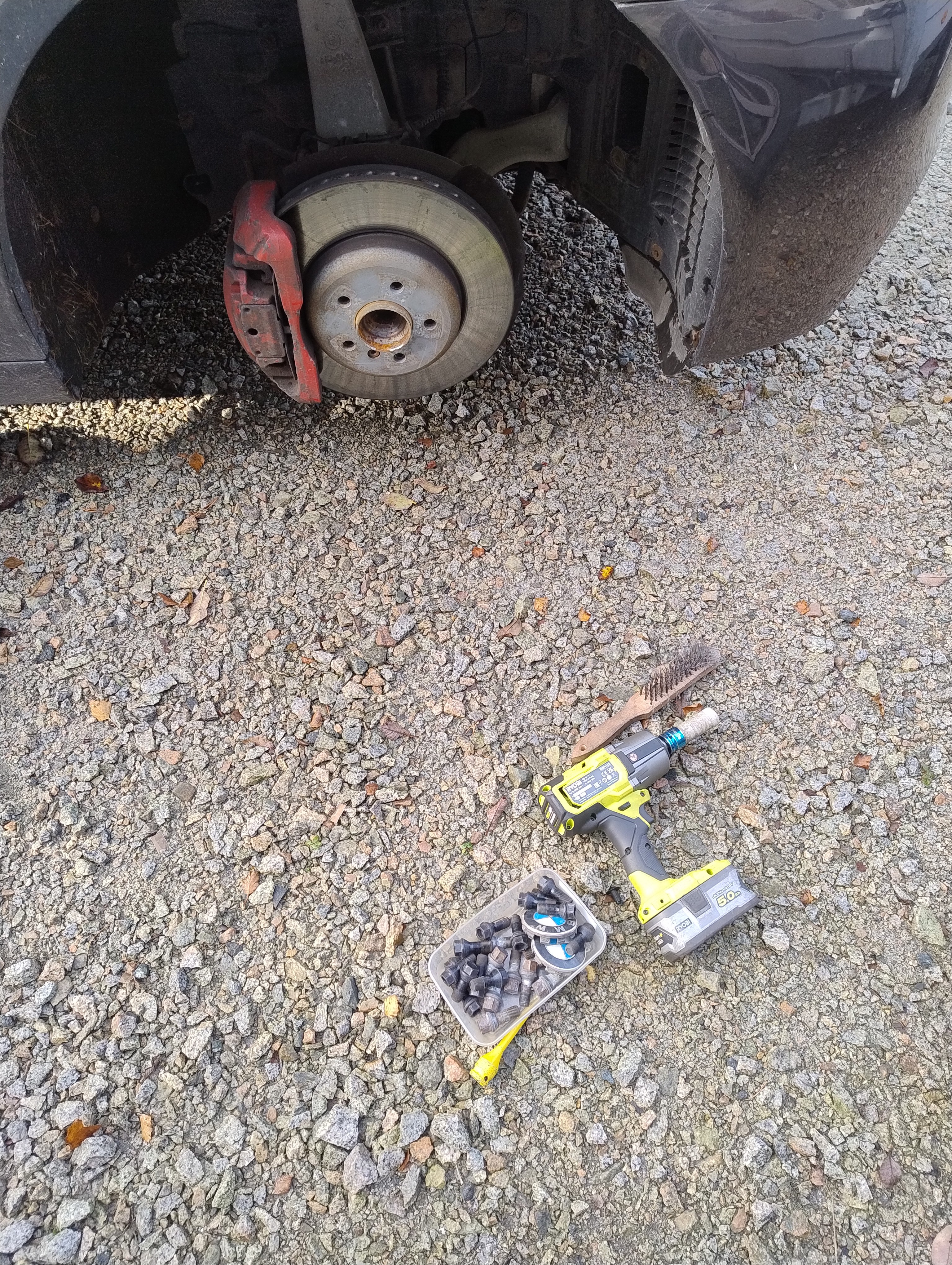

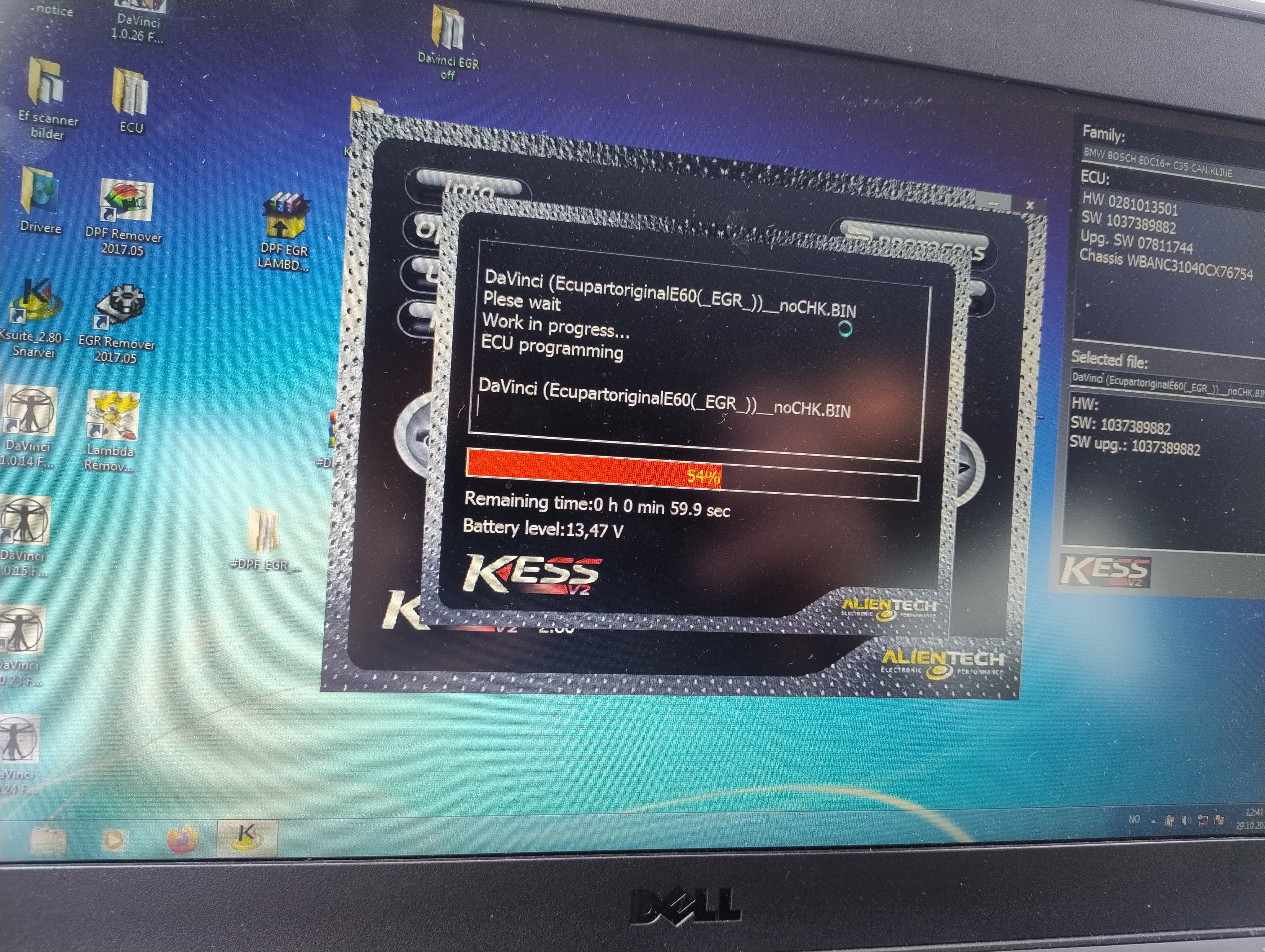

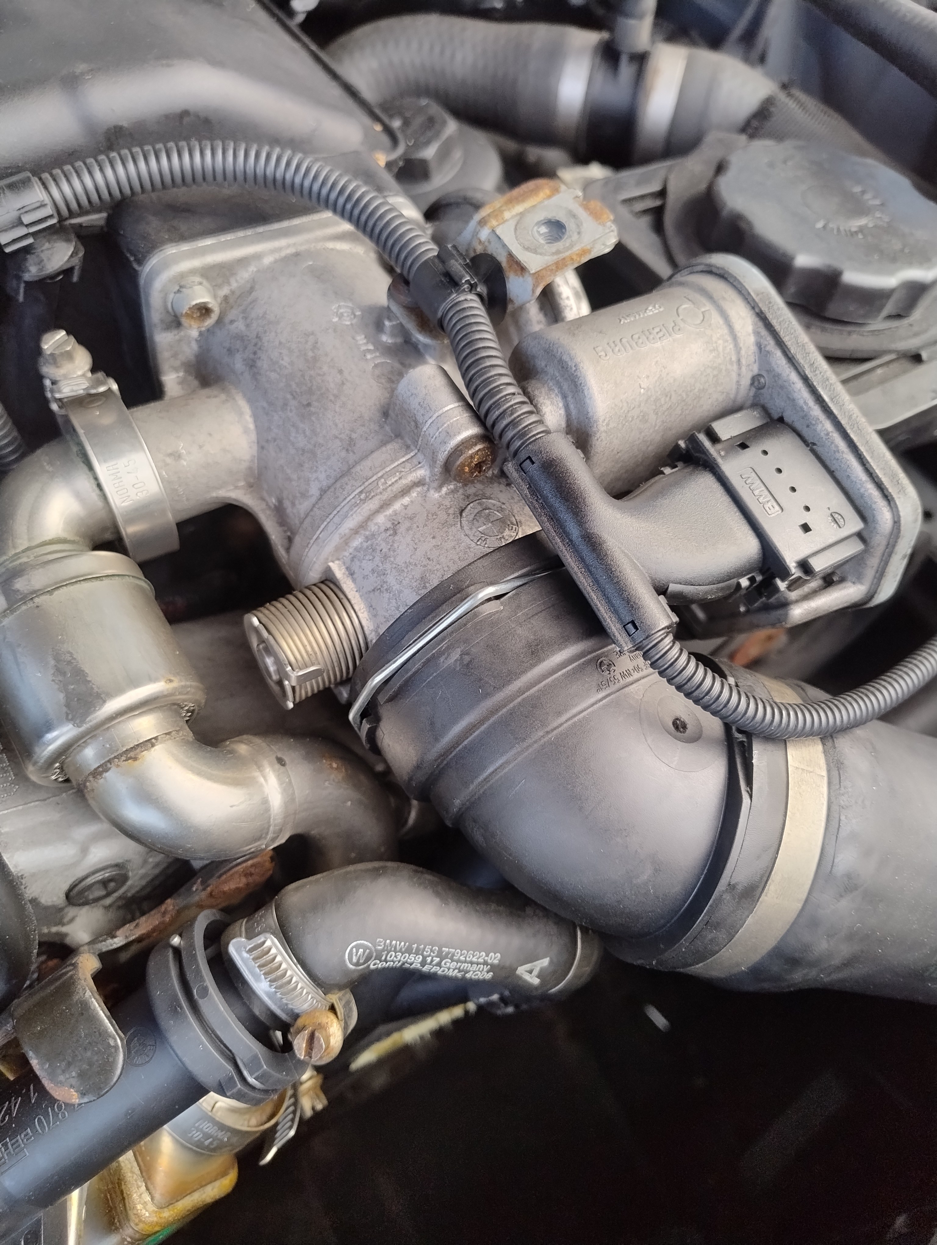

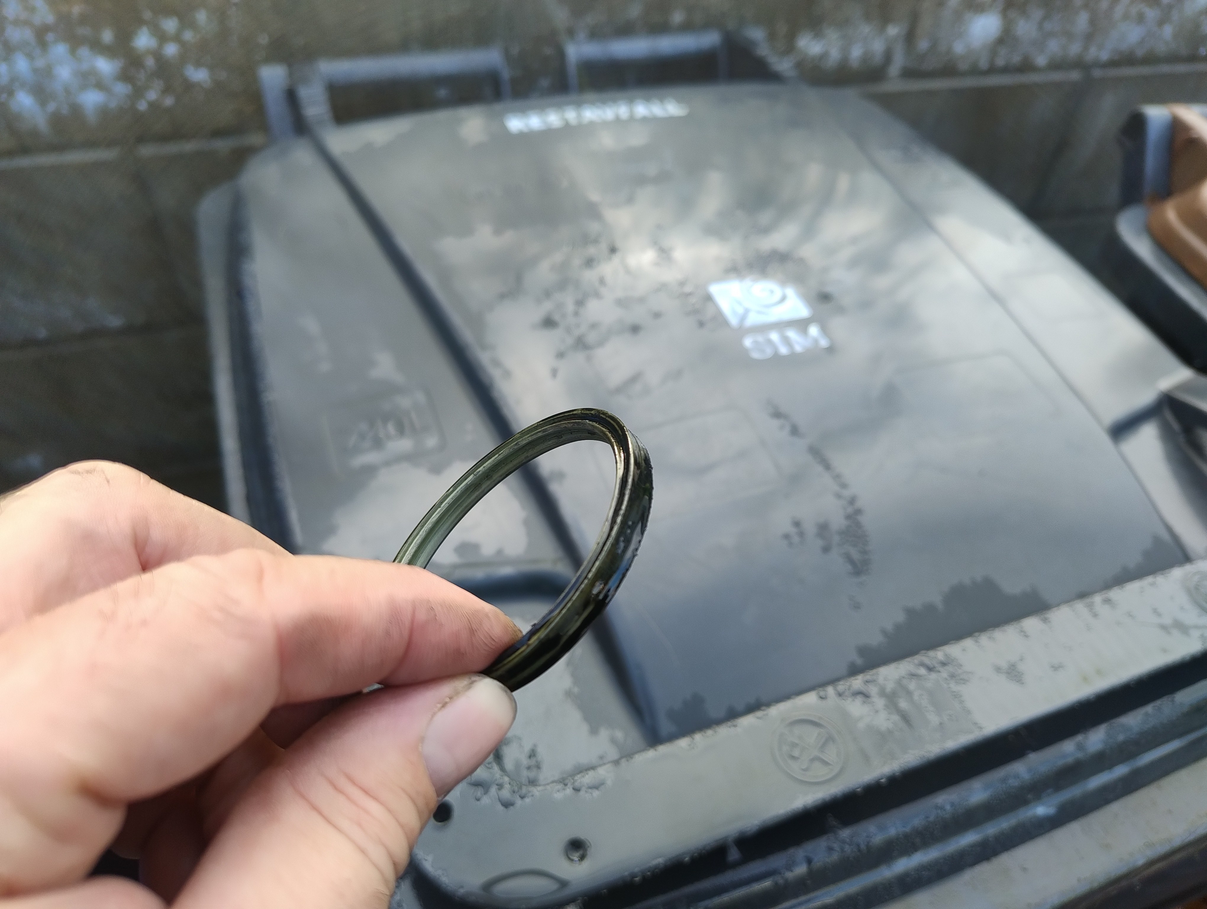

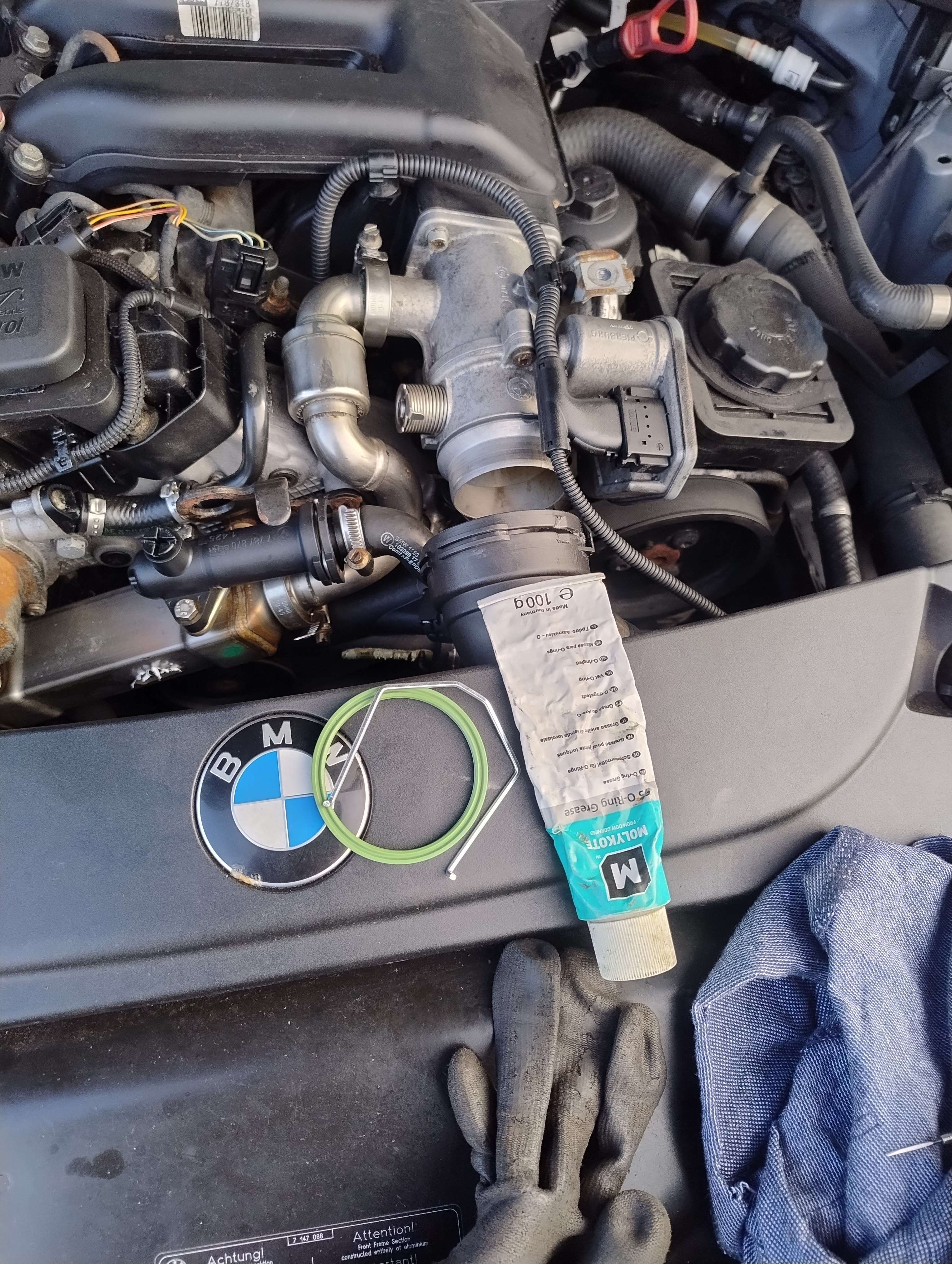

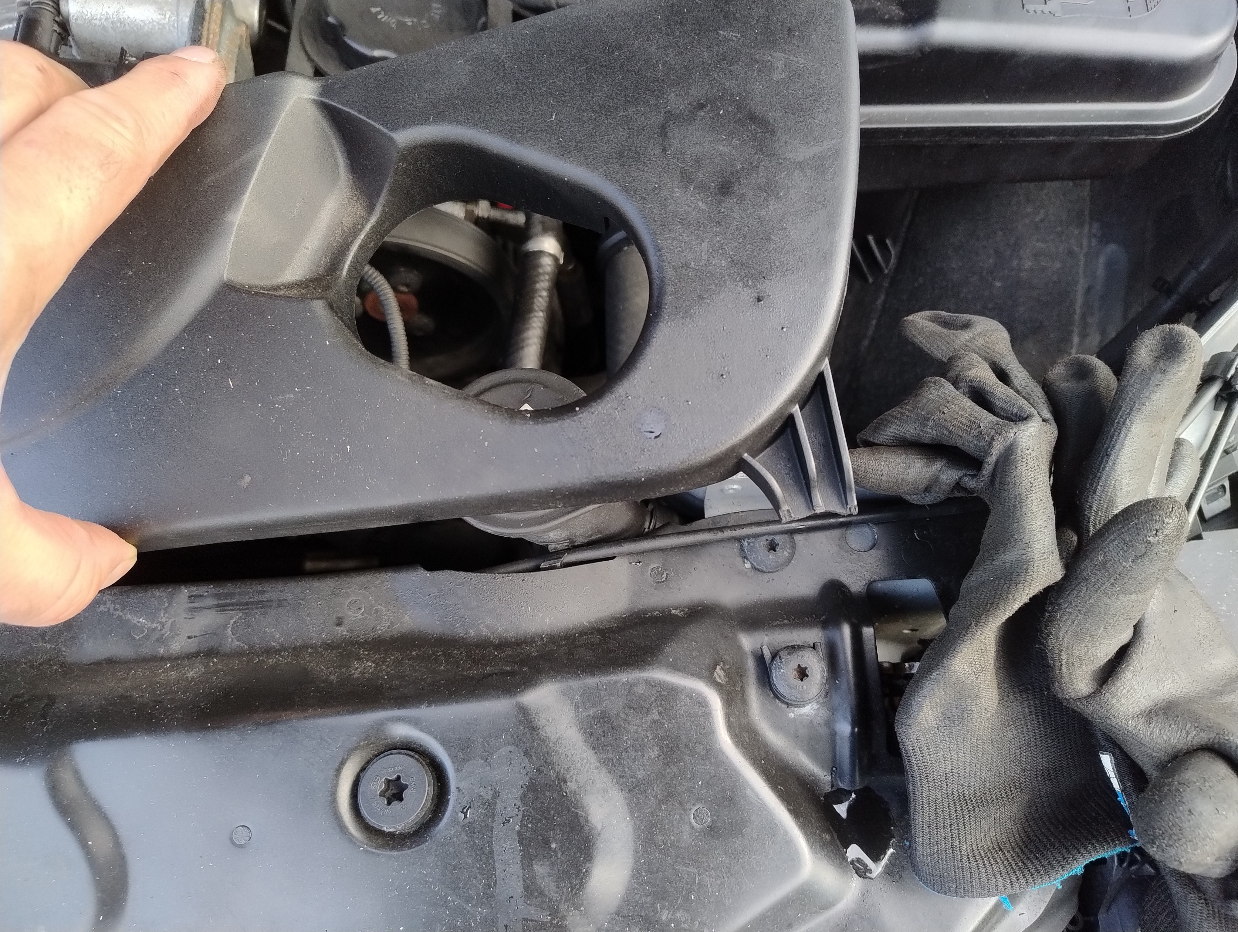

Haug530D Skrevet Oktober 29, 2025 Forfatter Skrevet Oktober 29, 2025 Fikk nå gjort noe småtteri i dag og, først ble det byttet til vinterdekk på E60, deretter byttet jeg pakning i intercooler røret som går inn på Egr på E60'n samt fikk satt på nytt klips, siden det gamle var knekt, for de som trenger ny så selger Eurodel lik som orginal av merket Metzger 2401254, ble 184,- inkludert frakt så ikke så veldig billig, gummi pakning til rør kjøpte jeg 3 stk fra Aliexpress og kom på 7,98 dollars, kvaliteten virket bra også Deretter ble det lagt inn ny fil uten EGR i ECU, fikk opp all slags feilmeldinger i displayet underveis, noe som er helt normalt, men alikevel spennende og ikke minst spennende om motor starter etterpå Som sagt, først dekkskift på F11, Ryobi sin største maskin funker gull her, ser forøvrig jeg må lakke kaliper på nytt til sommeren igjen. Også var det nye deler til E60 Gammel går i bosset, stiv og hard. Denne må jeg få limt tror jeg, iallefall gjort ett forsøk, har en del plast dingser som skal limes nå etterhvert, så jeg må kjøpe en ny tube med "Loctite all plastics" tror jeg Nytt klips på plass, drog uttav kontakt her for og provosere frem motorlampe for egr, men da den ikke kom på etter 5 minutter så gadd ikke jeg teste mer og satte den på igjen, tenkte jeg kunne få frem motorlys og hive innpå egr delete og se om lyset gikk av igjen, men jeg kan jo bare kjøre med kopling av også får vi se, men det blir til våren, denne blir ikke brukt før da. Da er vi i gang, har uansett komplett Backup av ECU Ferdig Moment of truth, ble litt mye fikling der VID_20251029_124600924.mp4 Otis, mr.pingu, Olaandref og 2 andre reagerte på dette 5

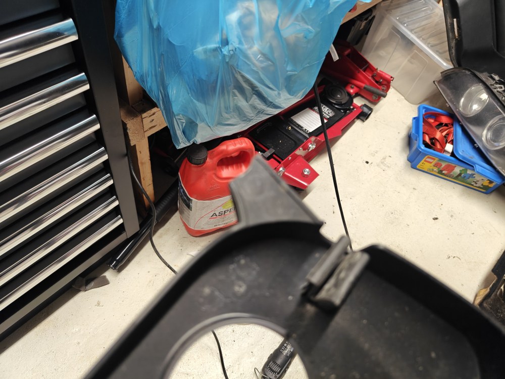

Haug530D Skrevet November 1, 2025 Forfatter Skrevet November 1, 2025 Fikk nå fikset meg en ekstra lykt til venstre side også, greitt og ha noe i backup i tilfelle reperasjon av lykt jeg har ikke funker sveigis reagerte på dette 1

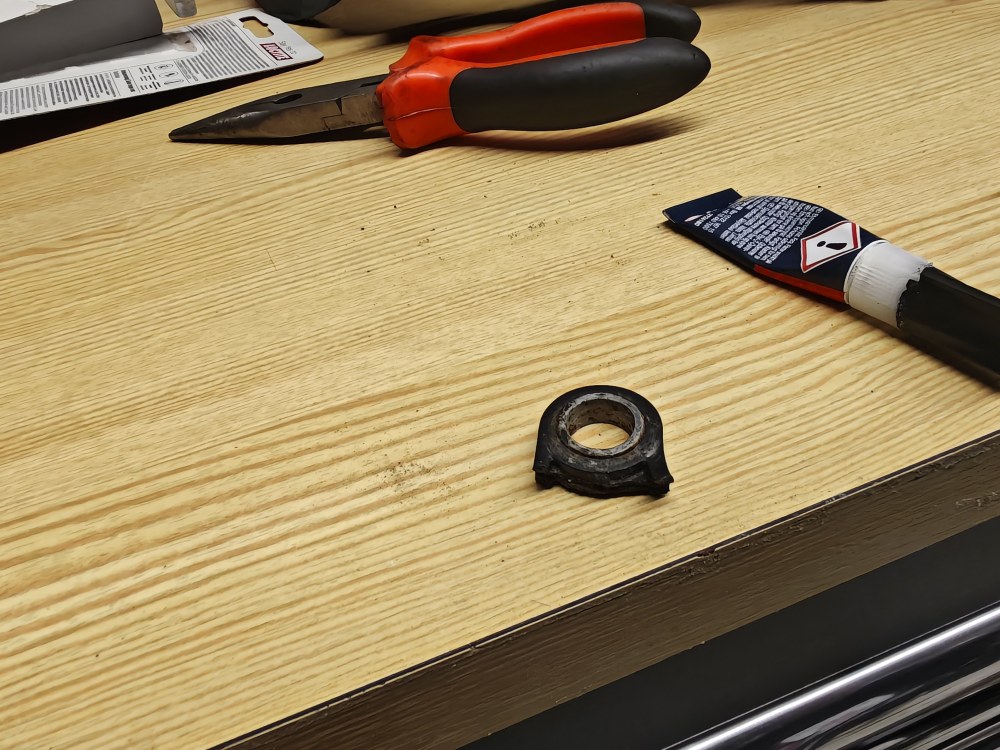

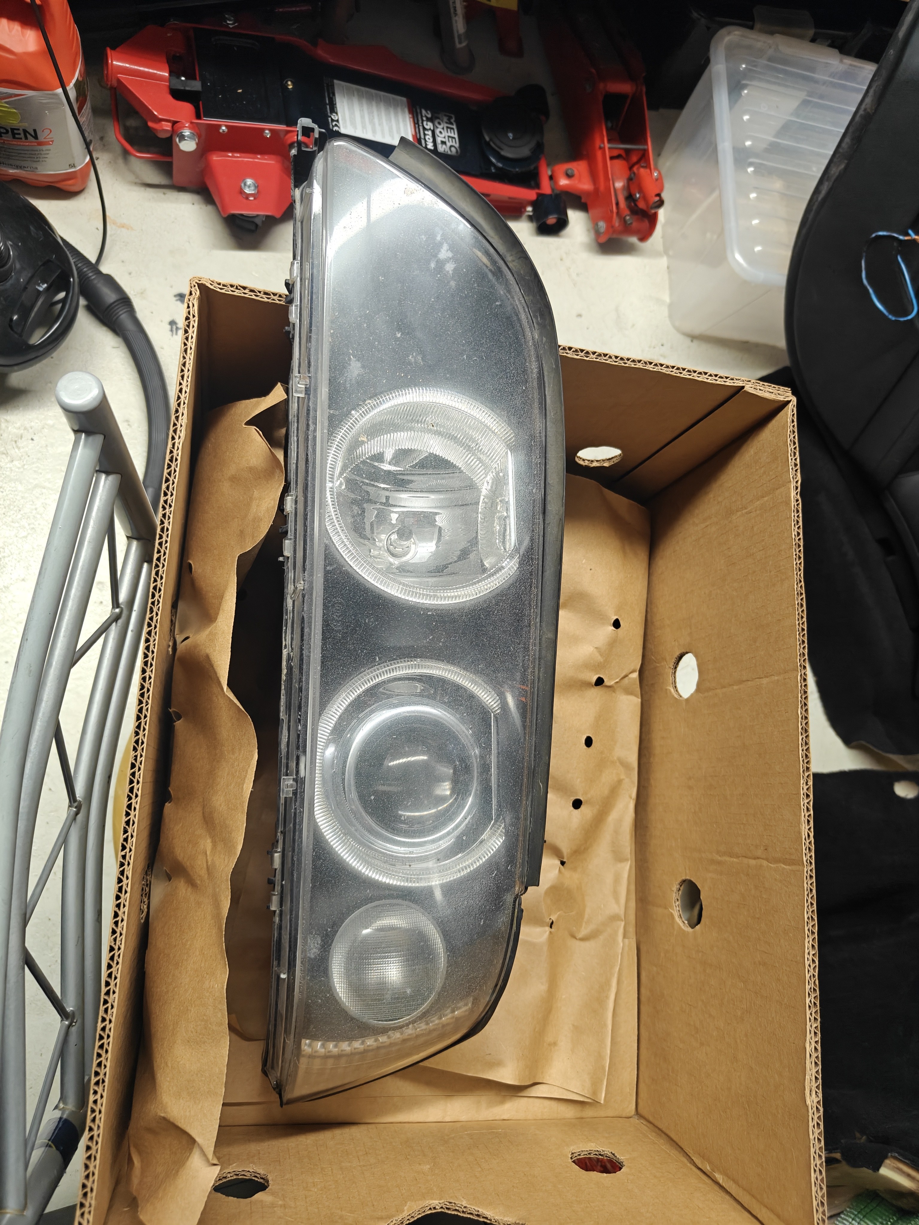

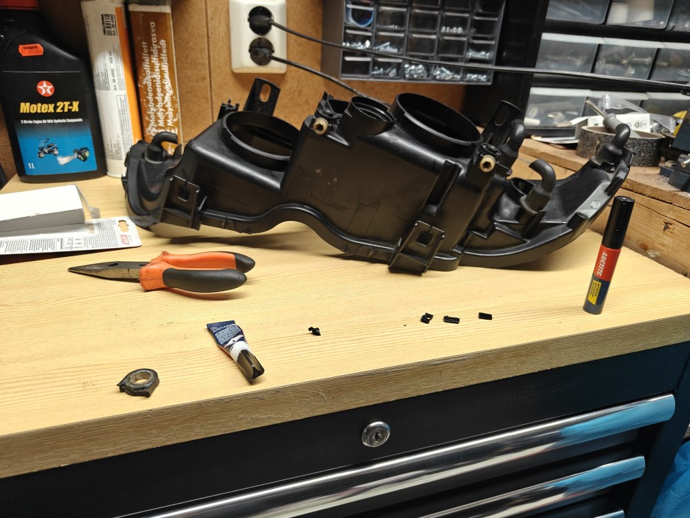

Haug530D Skrevet November 5, 2025 Forfatter Skrevet November 5, 2025 Ble litt fortsettelse med lykter her, knekt litt plast her og der pga måten lykten er bygd opp på som jeg ikke var helt klar over, men ingenting som ikke kan fikses, det ser eller høres kanskje vanskelig ut, men bruker man Dremel, tapetkniv samt diverse tenger så er det overkommelig for de fleste om man er litt forsiktig og tålmodig, jeg ble litt lei sist når jeg begynte på denne jobben også har jeg ikke fått glassene ennda så ingen hast sånn sett, men nå tror jeg at jeg har fått inn teknikken så neste lykt vil nok gå som en lek 🙂 Alt av glass er borte, nå er det gummi som må fjernes. I dette hjørnet sitter det bra, men i tilegg til lim/gummi så er det to små torx skruer på baksiden her. mr.pingu og sveigis reagerte på dette 2
Haug530D Skrevet November 5, 2025 Forfatter Skrevet November 5, 2025 Da ble det nok for i kveld, da er det bare litt gummi igjen i spor hvor glass skal ligge, så får ta resten en annen dag (Er litt allergisk mot kjedelig og monotont arbeid 😂) En tidligere eier har visst 3d printet justering tidligere, tydeligvis har det vært dårligere enn de orginale siden dette har knekt etter kort stund vil jeg tro. Har vært på hjem og fix og kjøpt noe mer plastlim også, får håpe dette holder 🙂 mr.pingu og HakonLimseth reagerte på dette 2

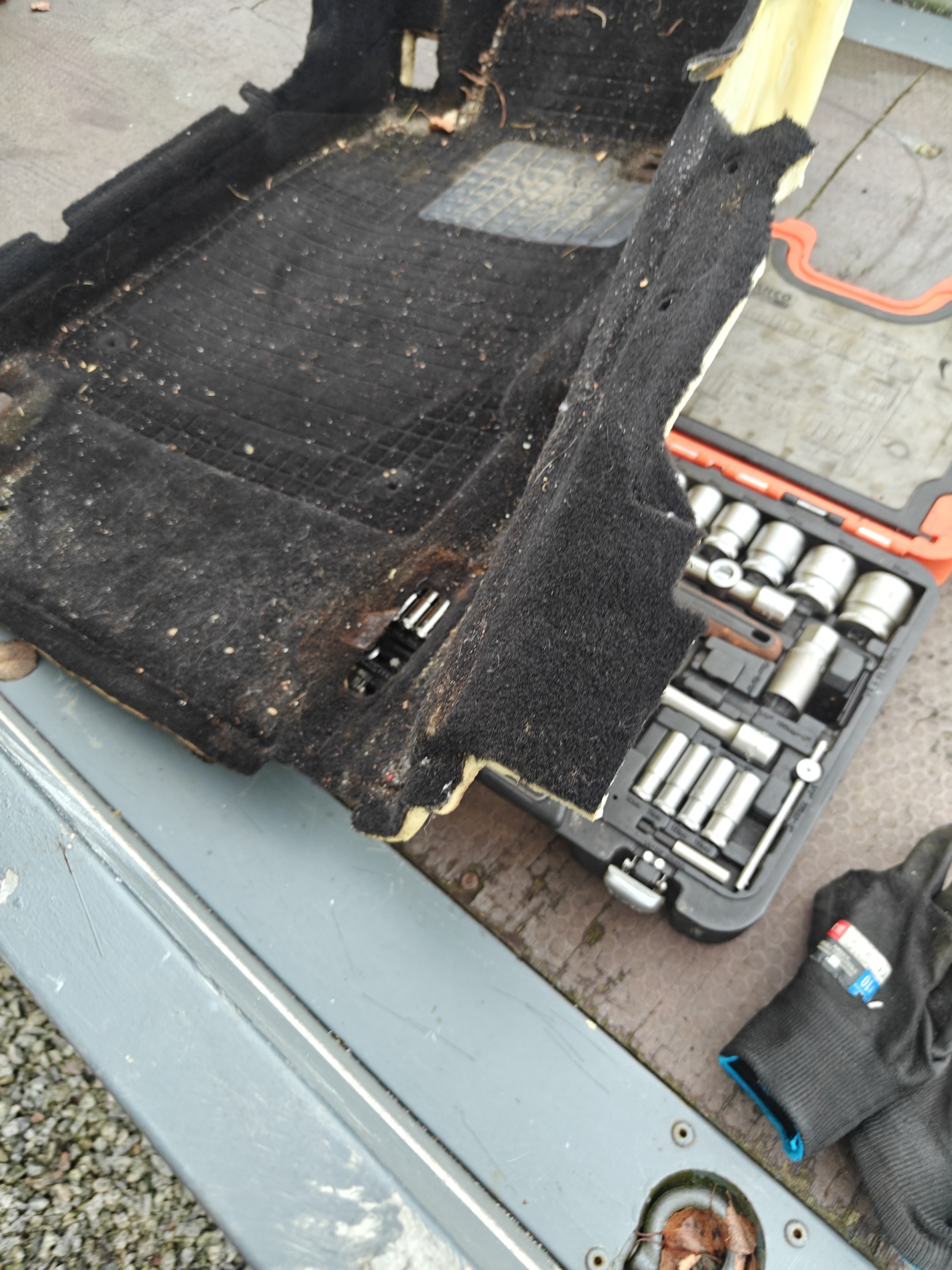

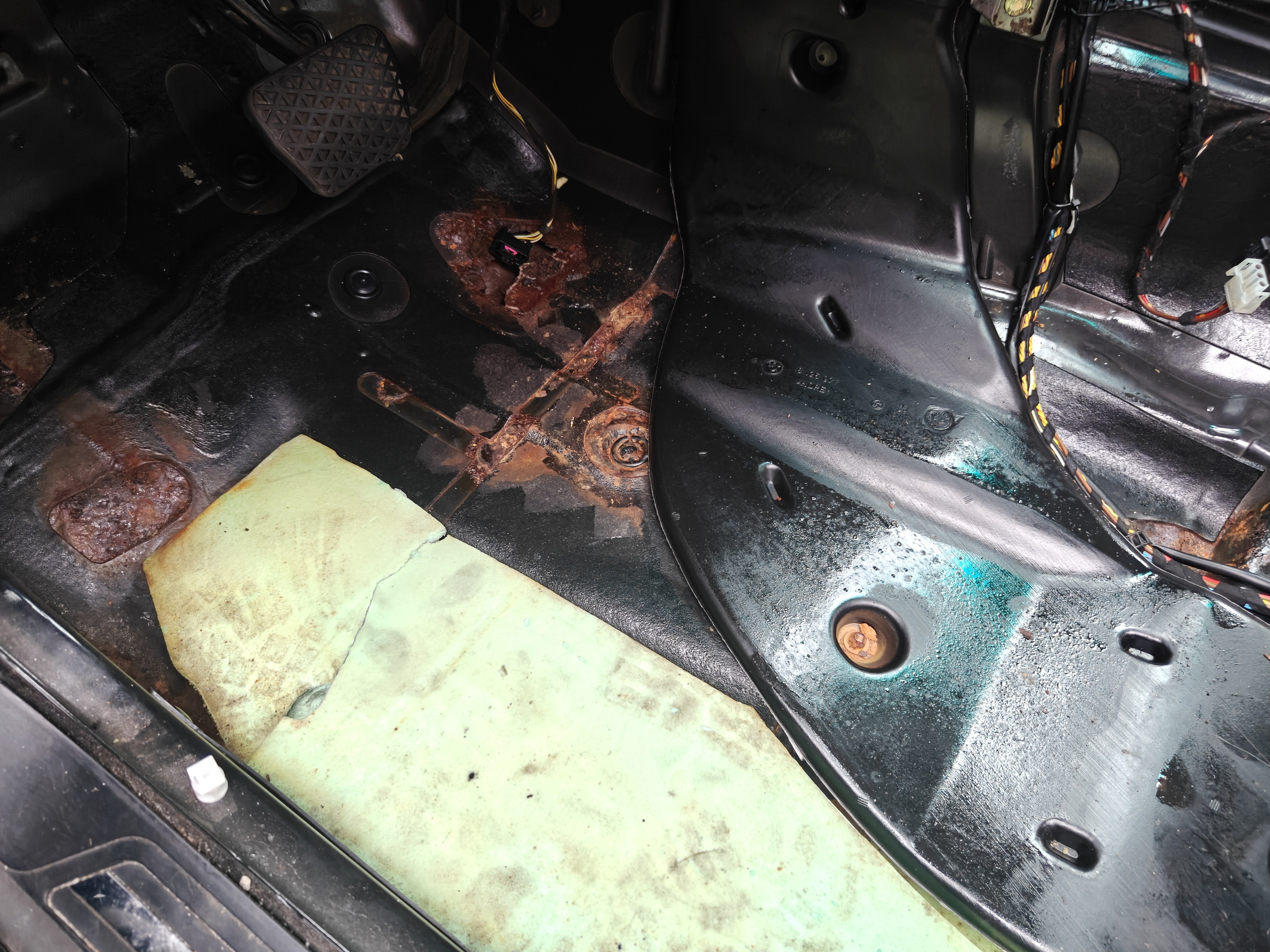

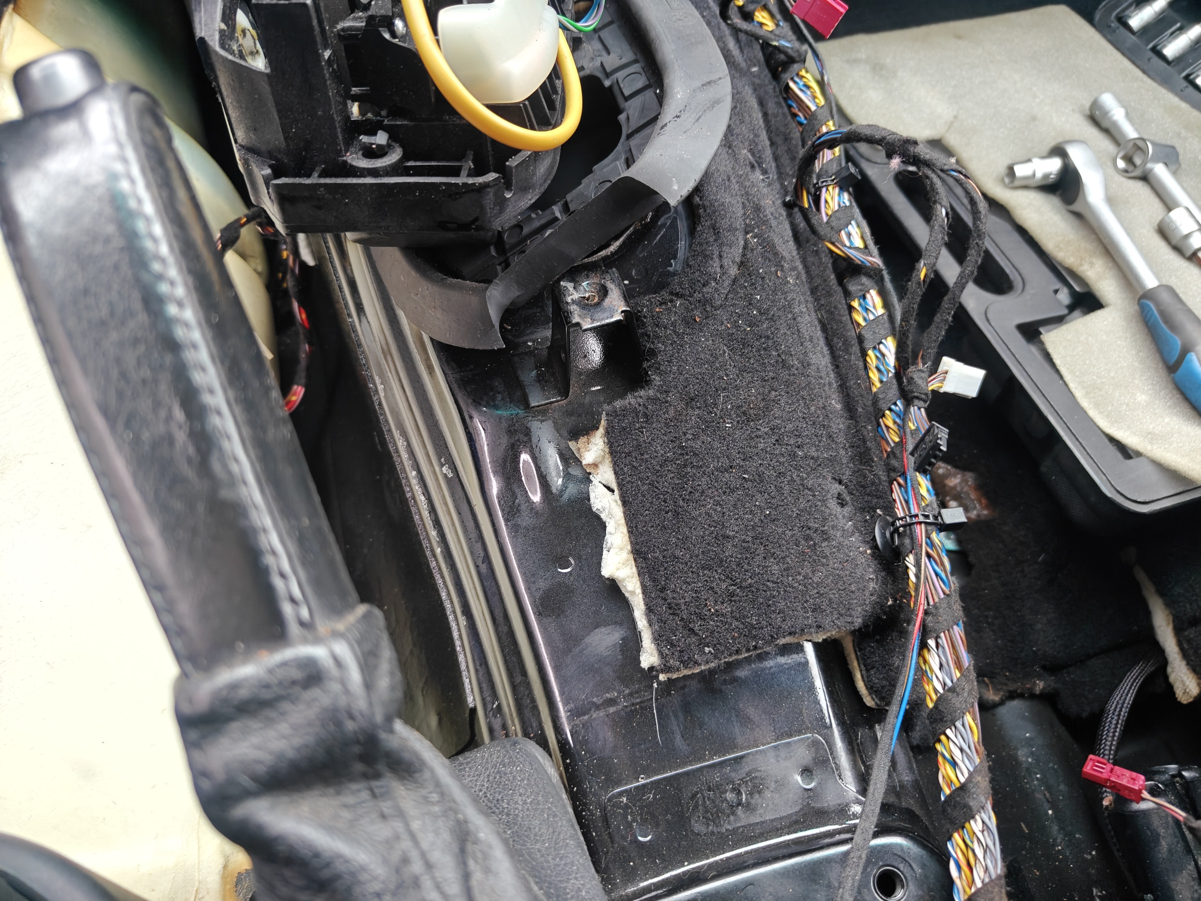

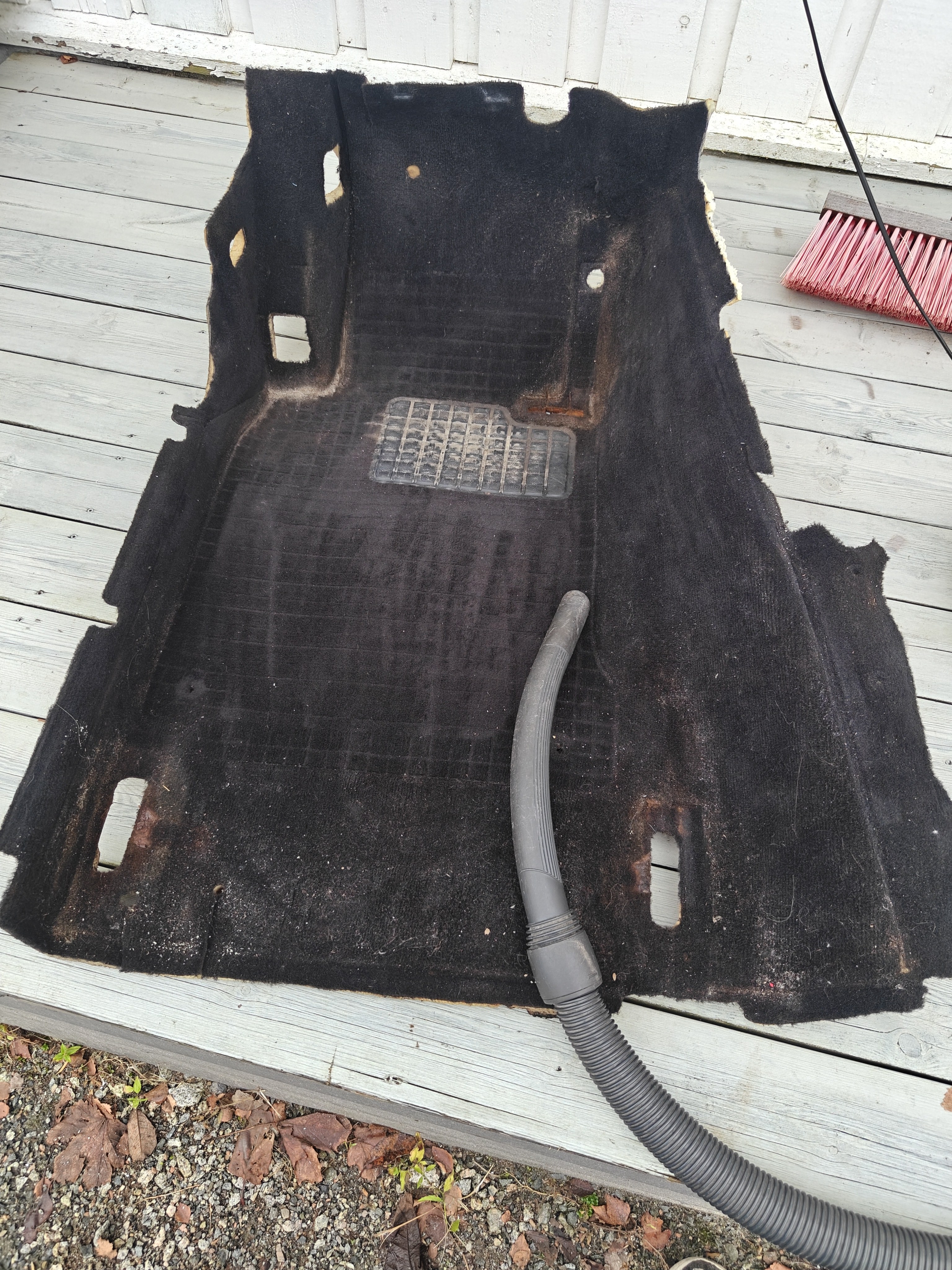

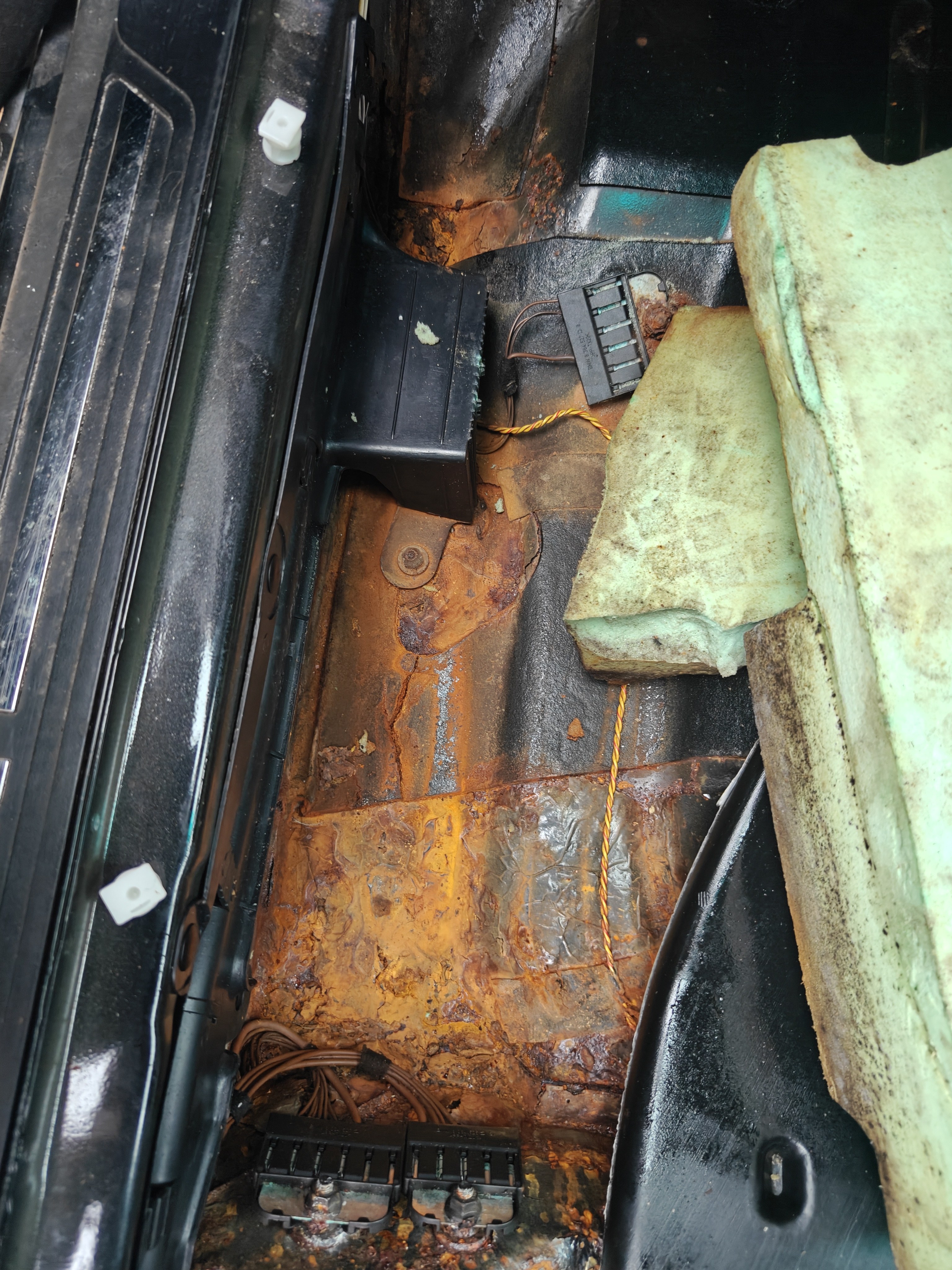

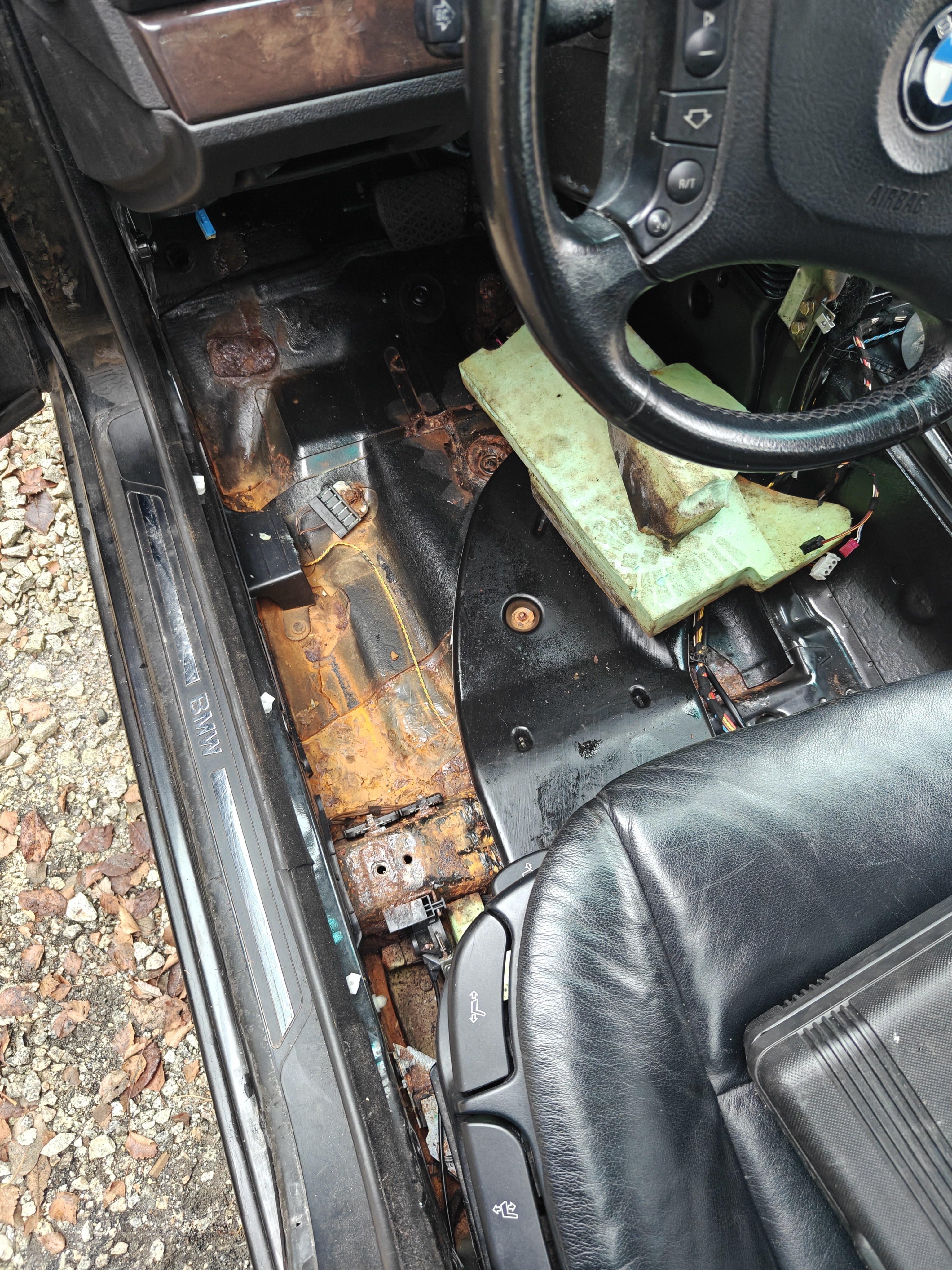

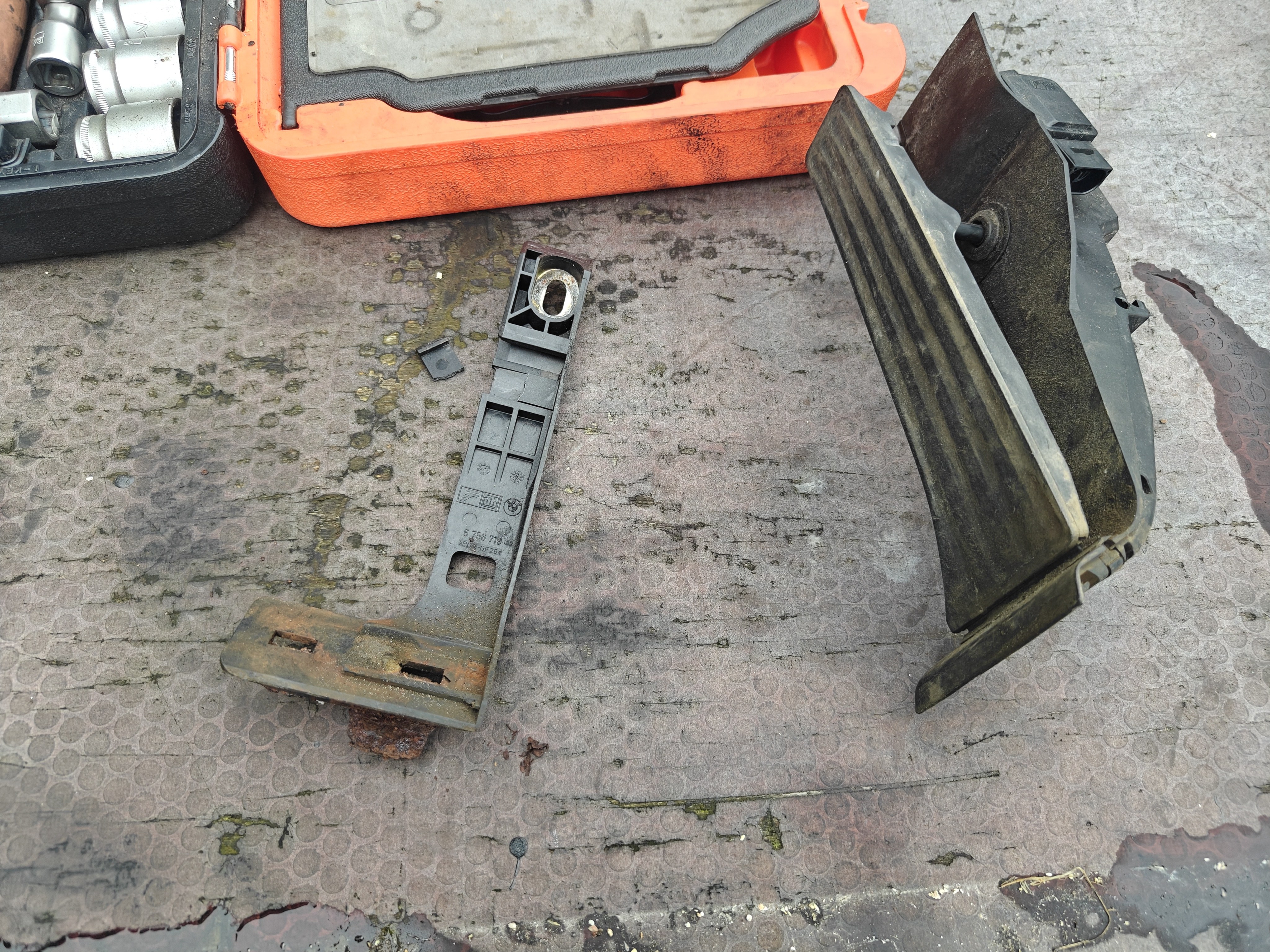

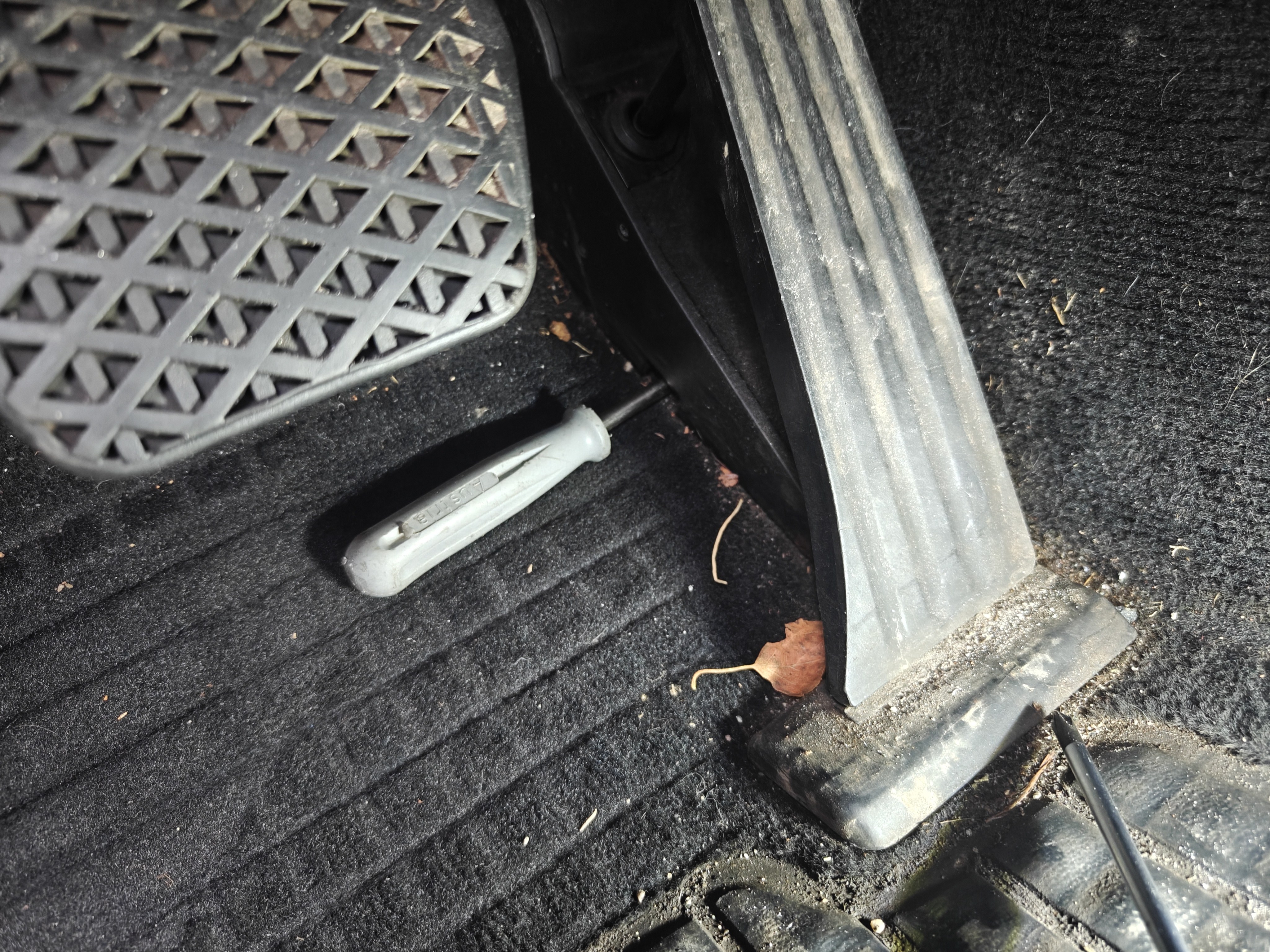

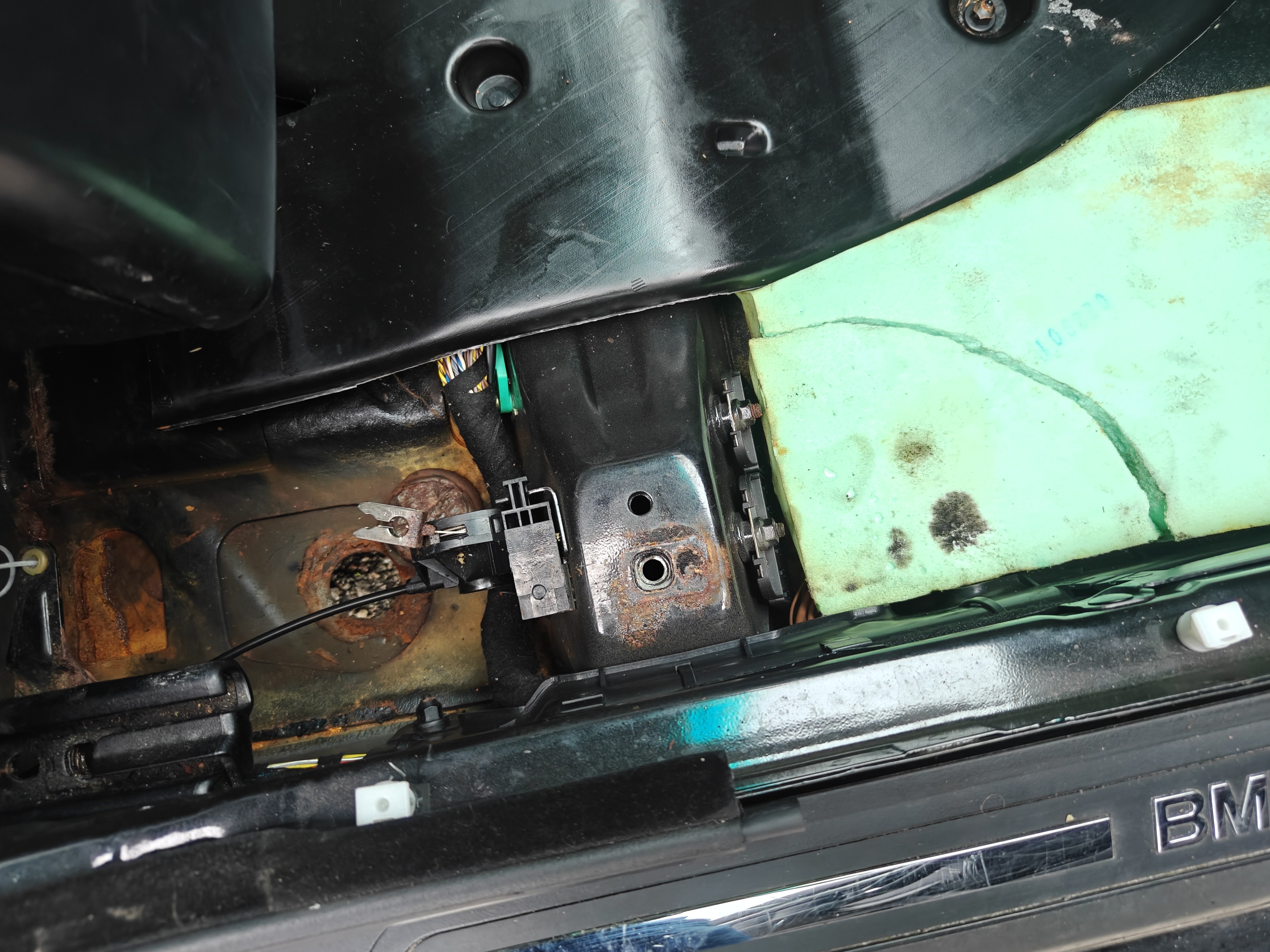

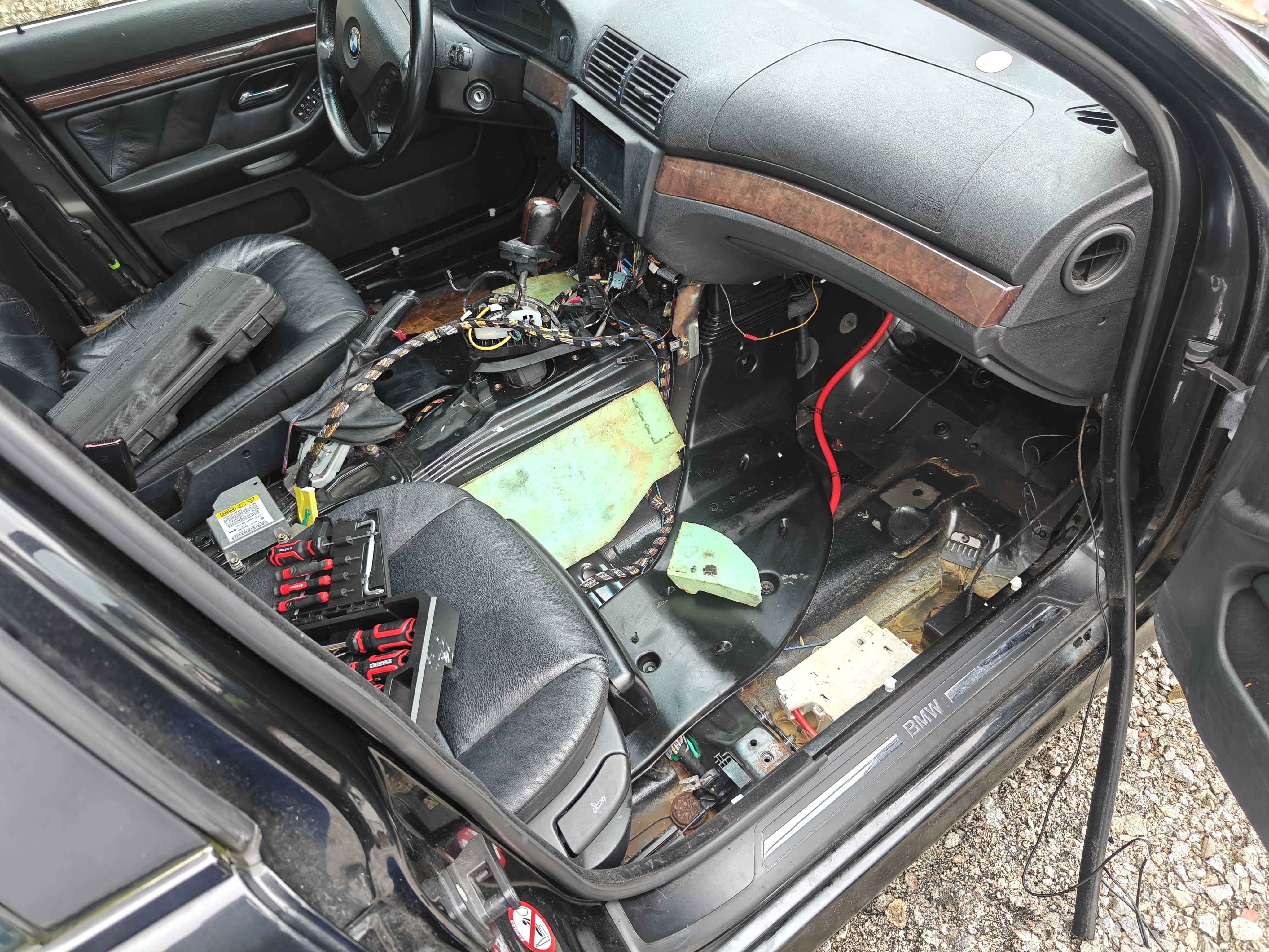

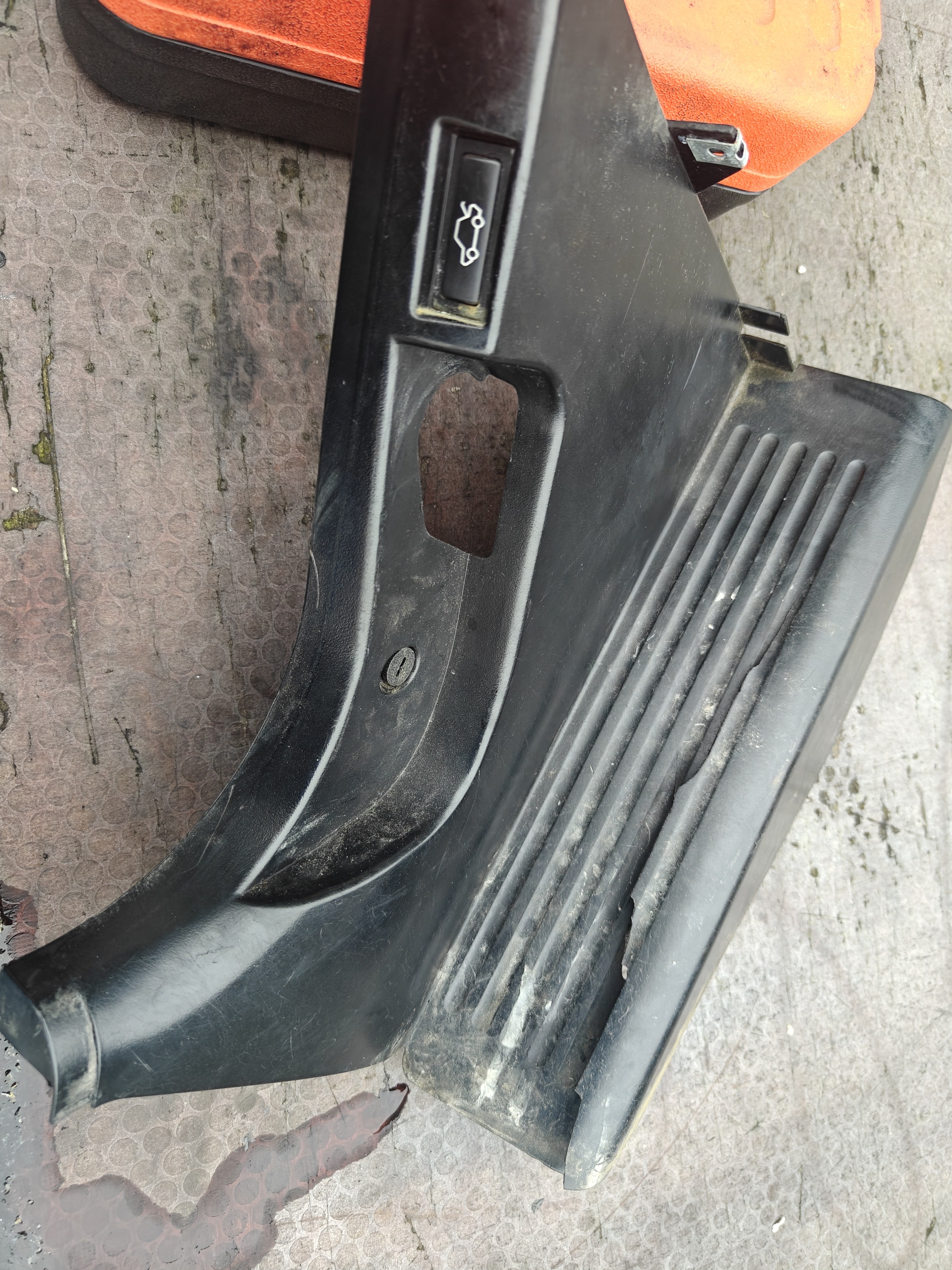

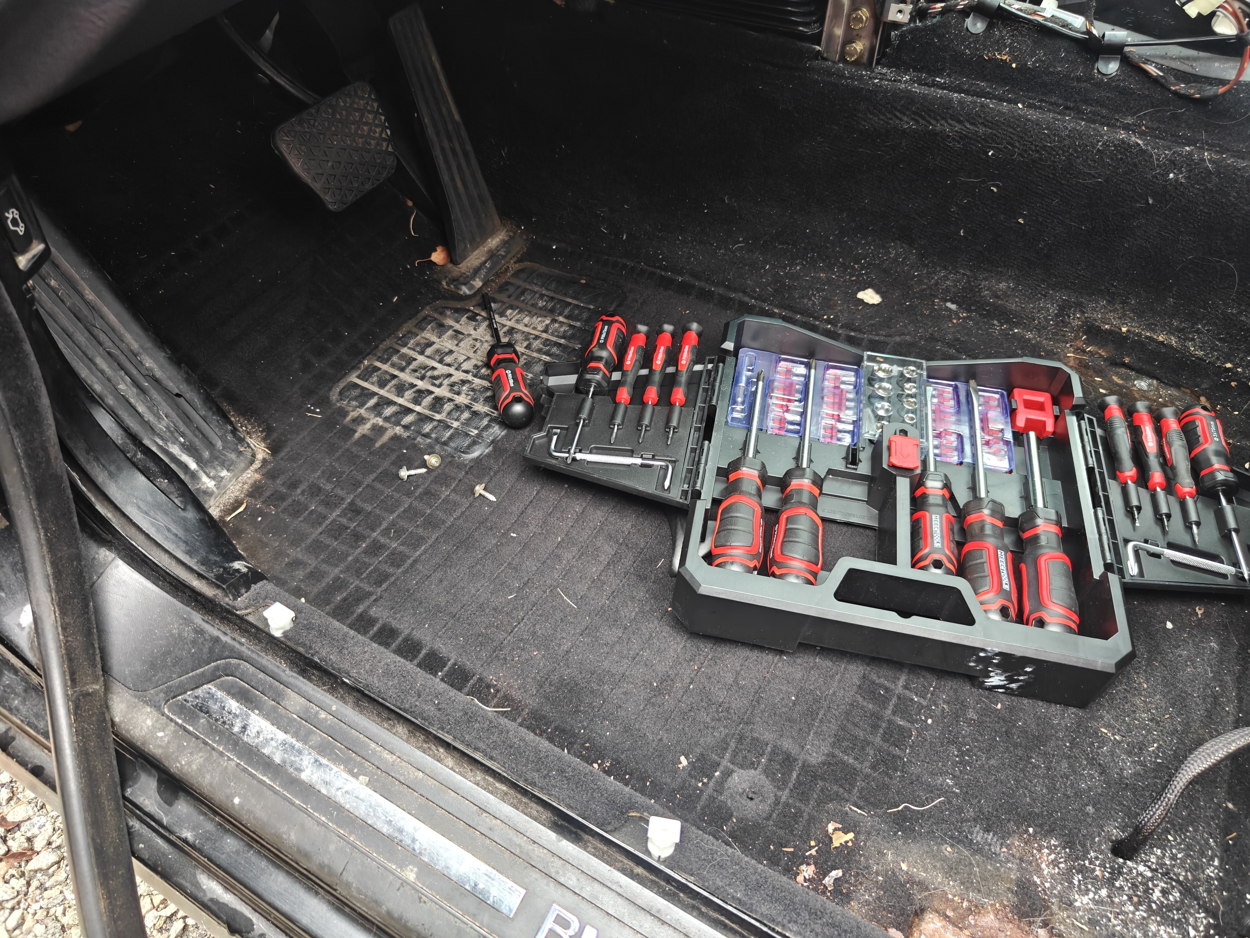

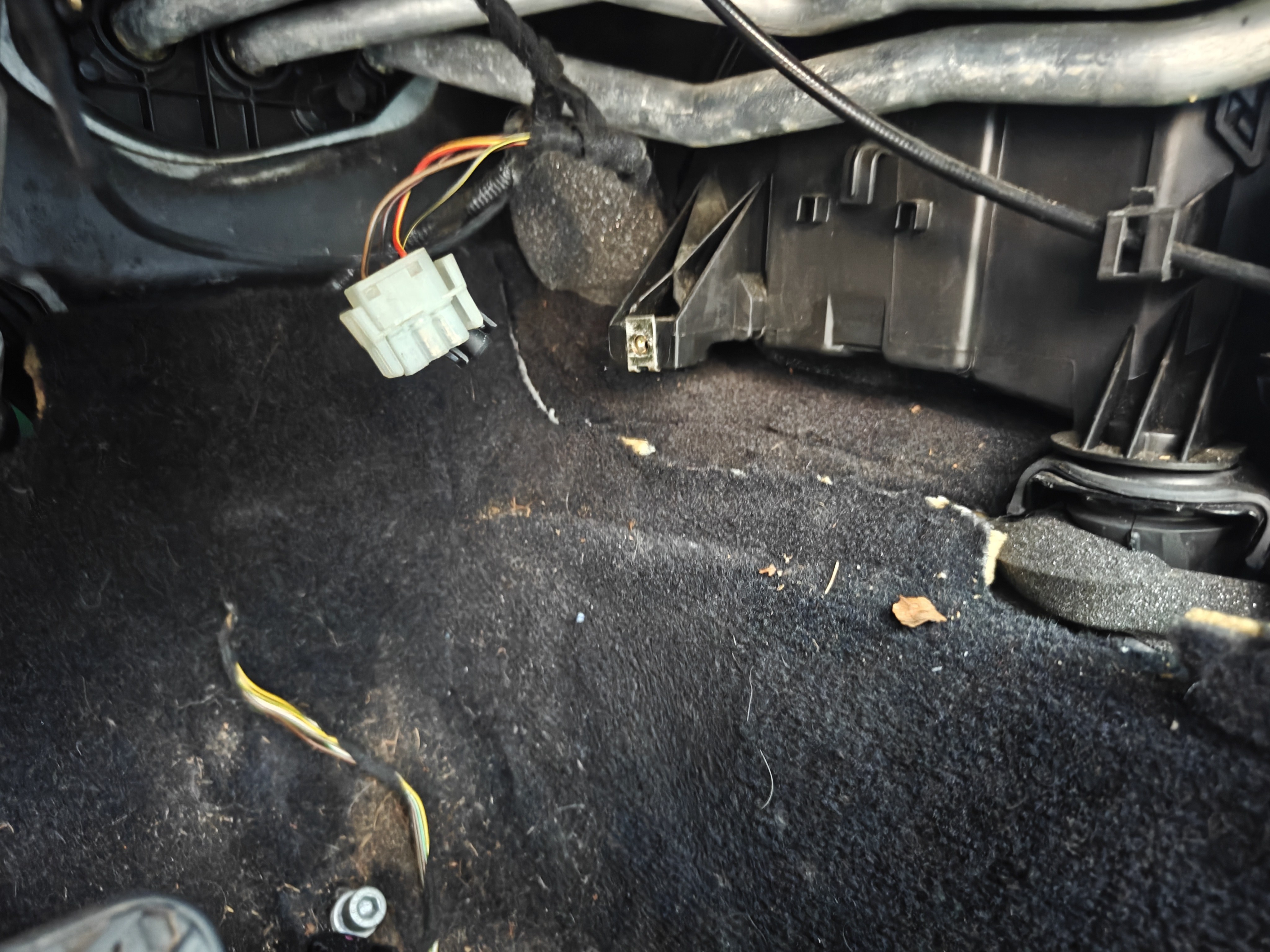

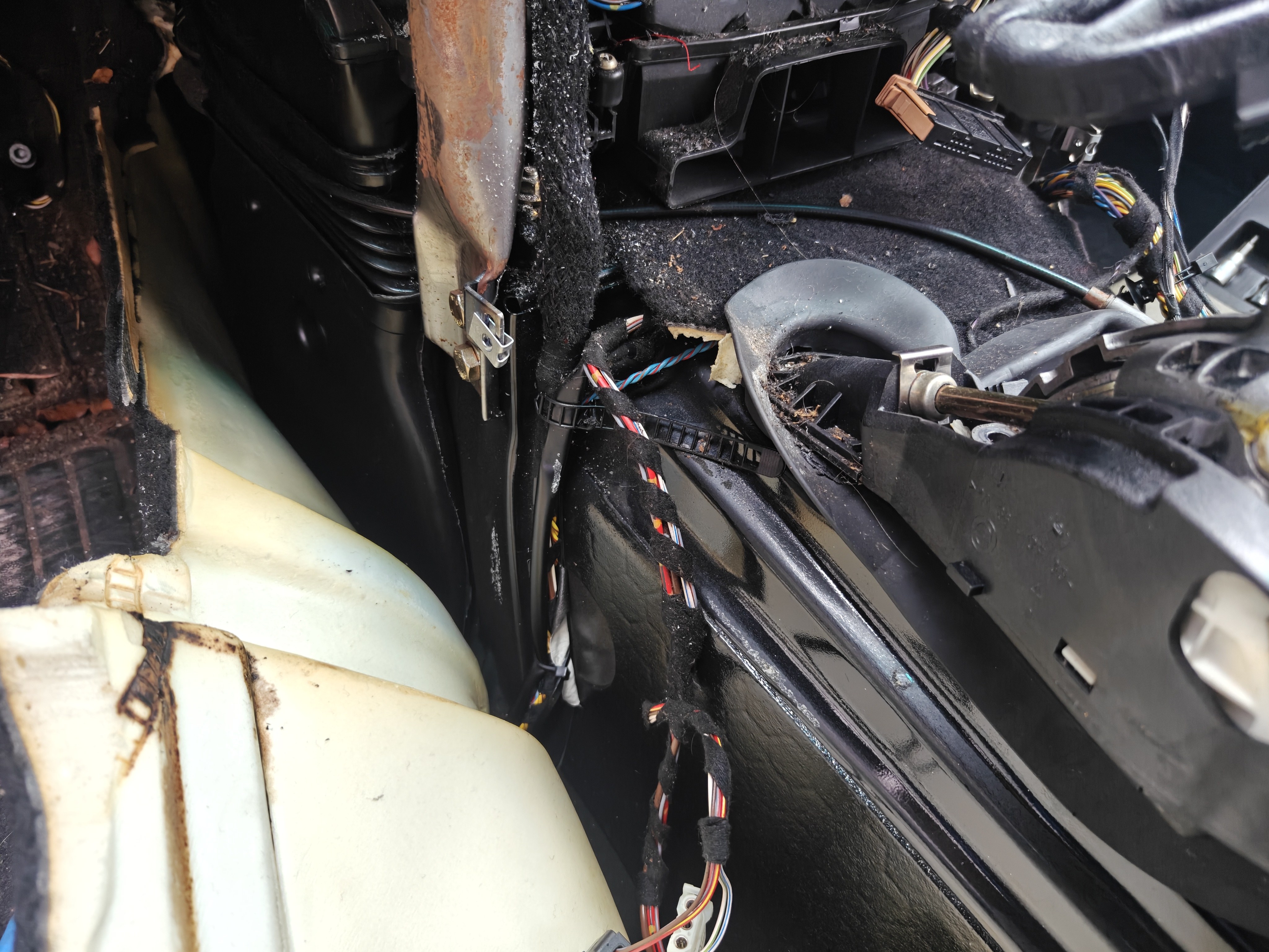

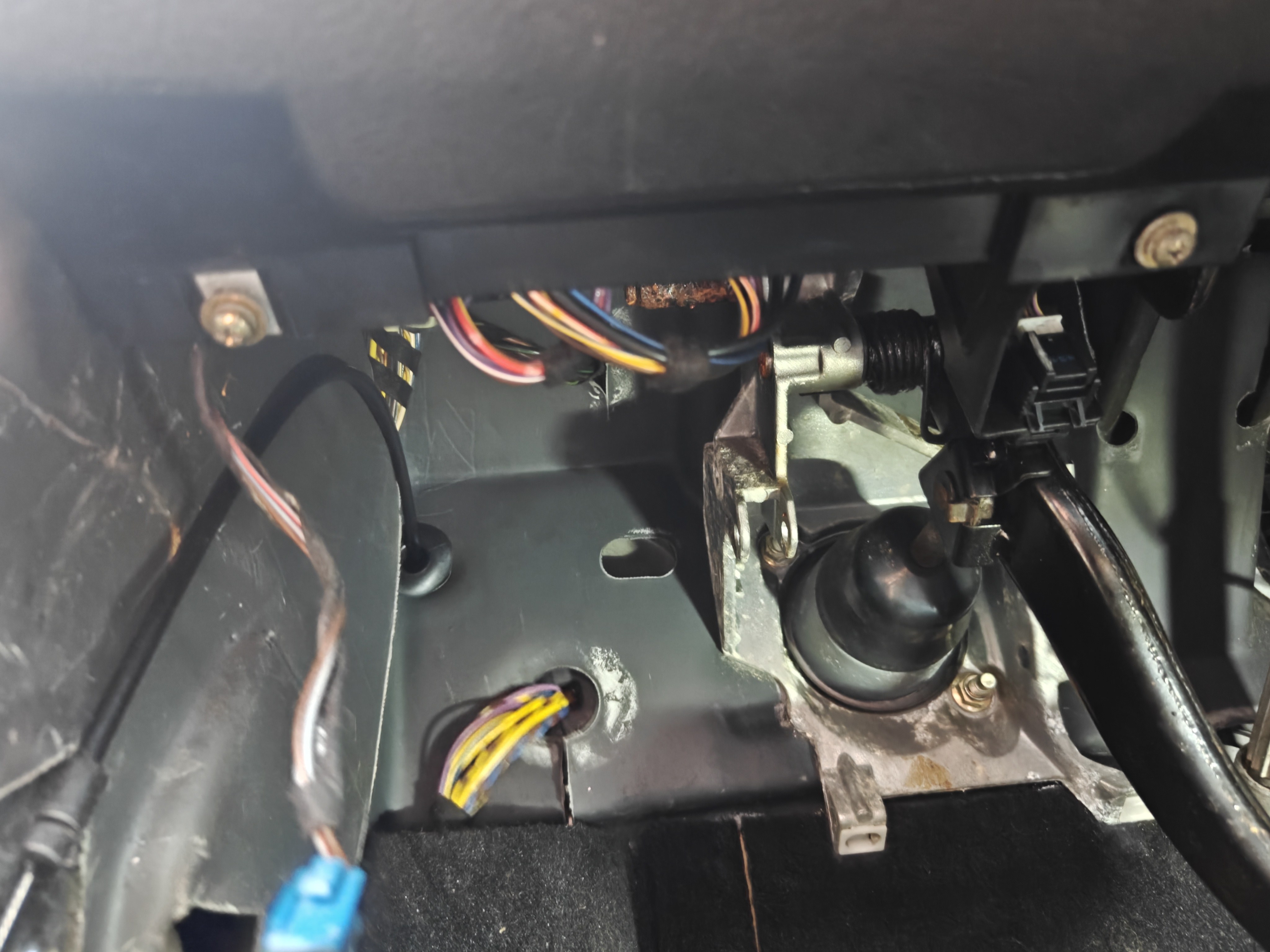

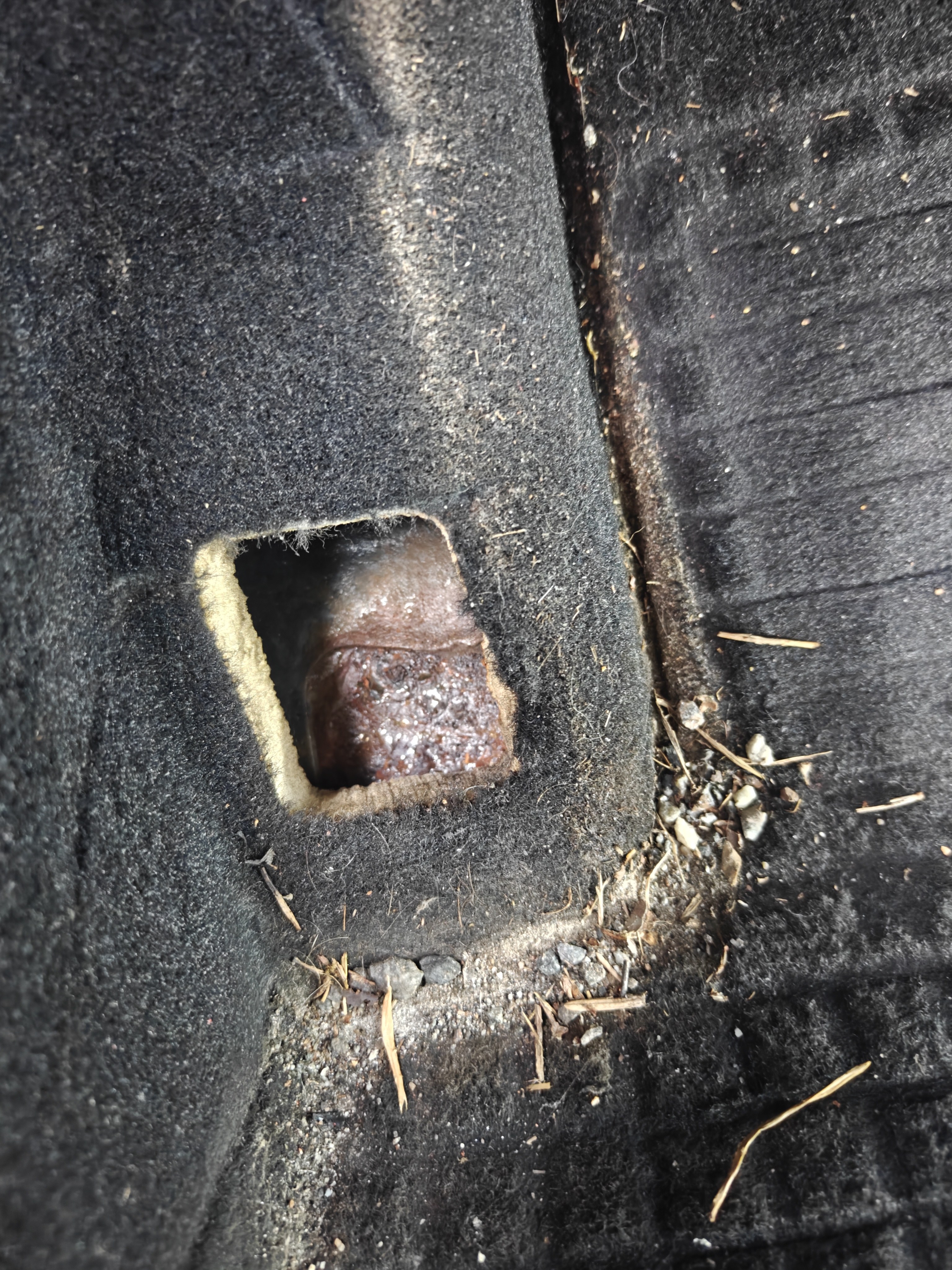

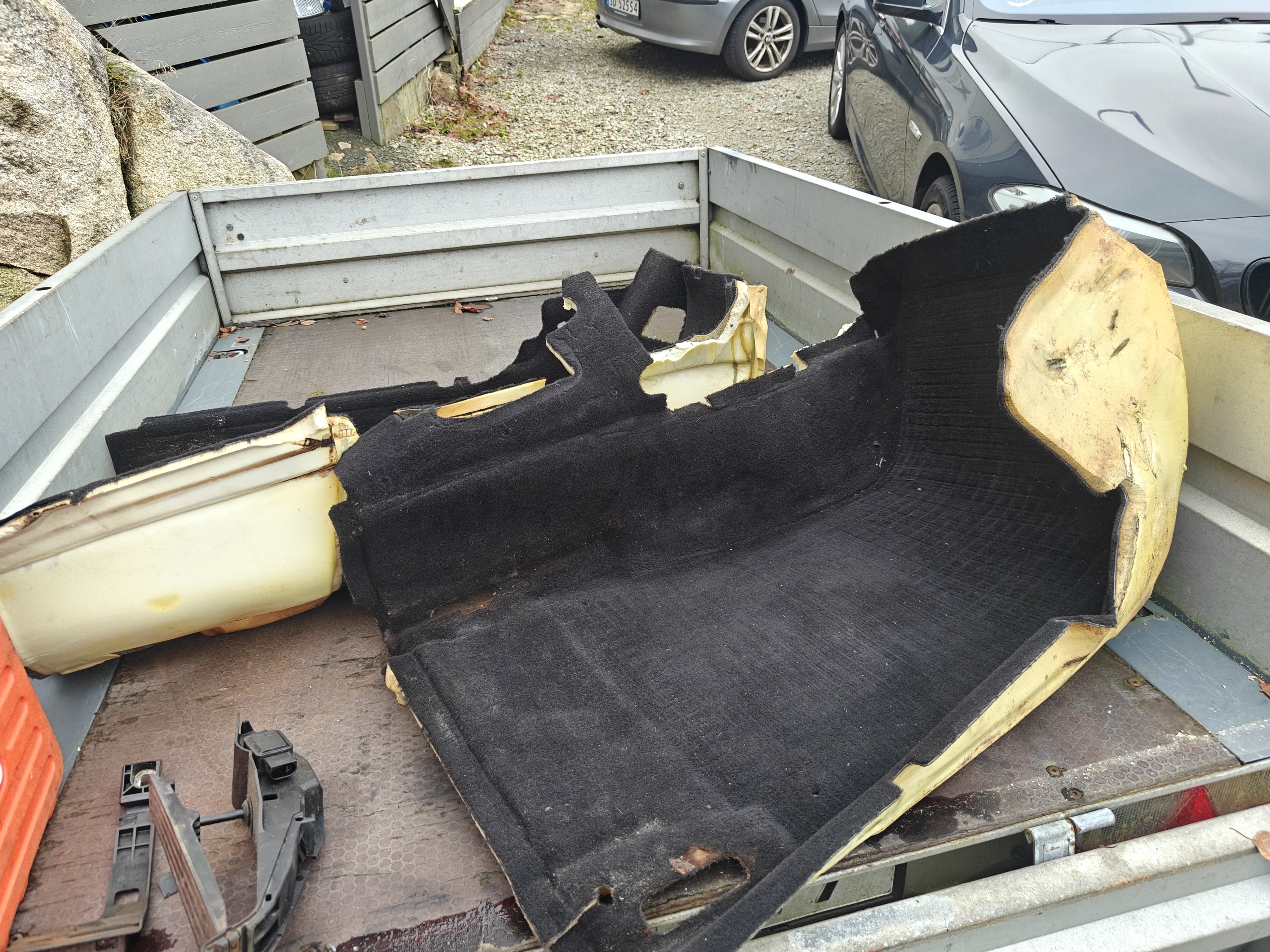

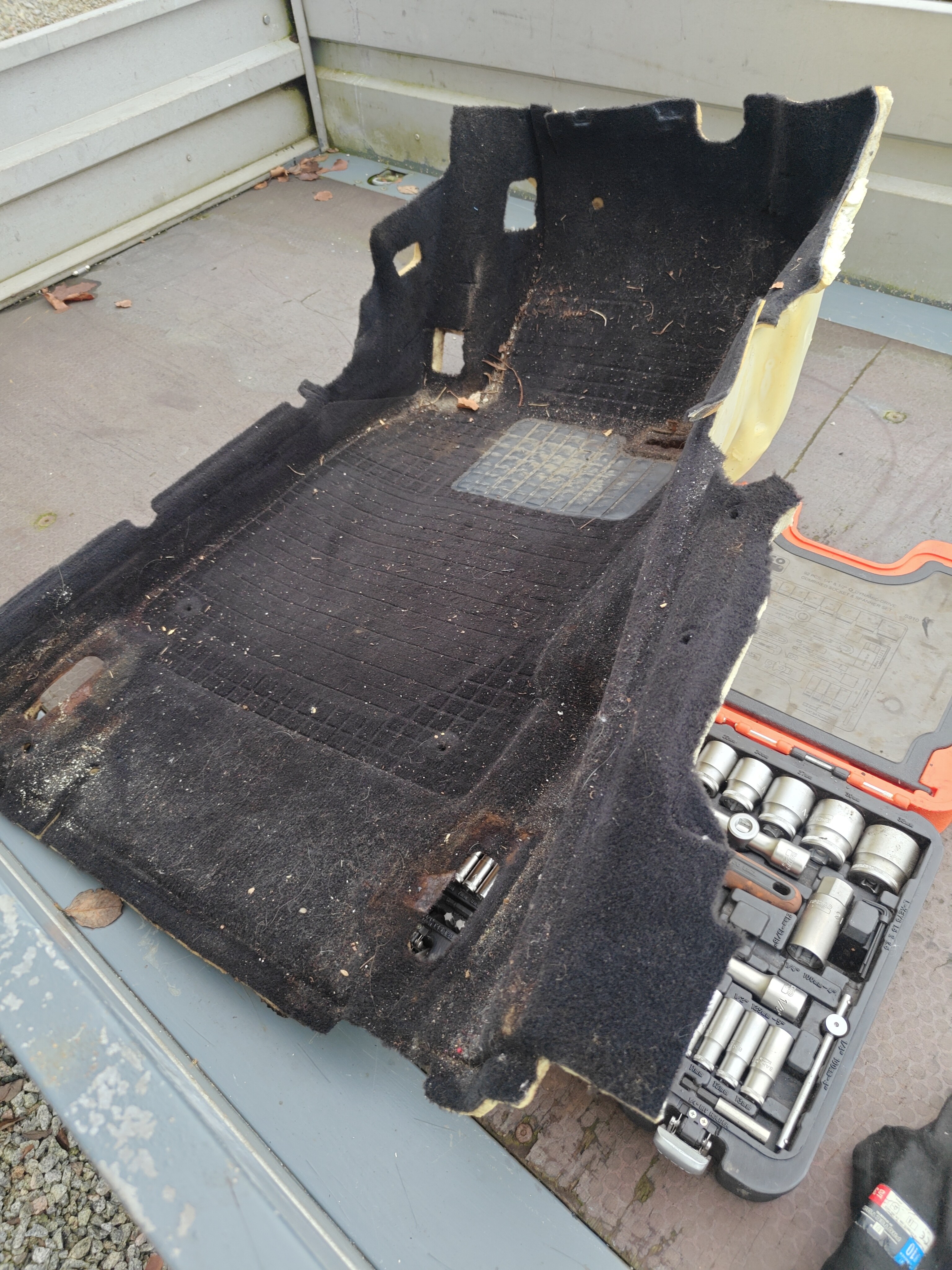

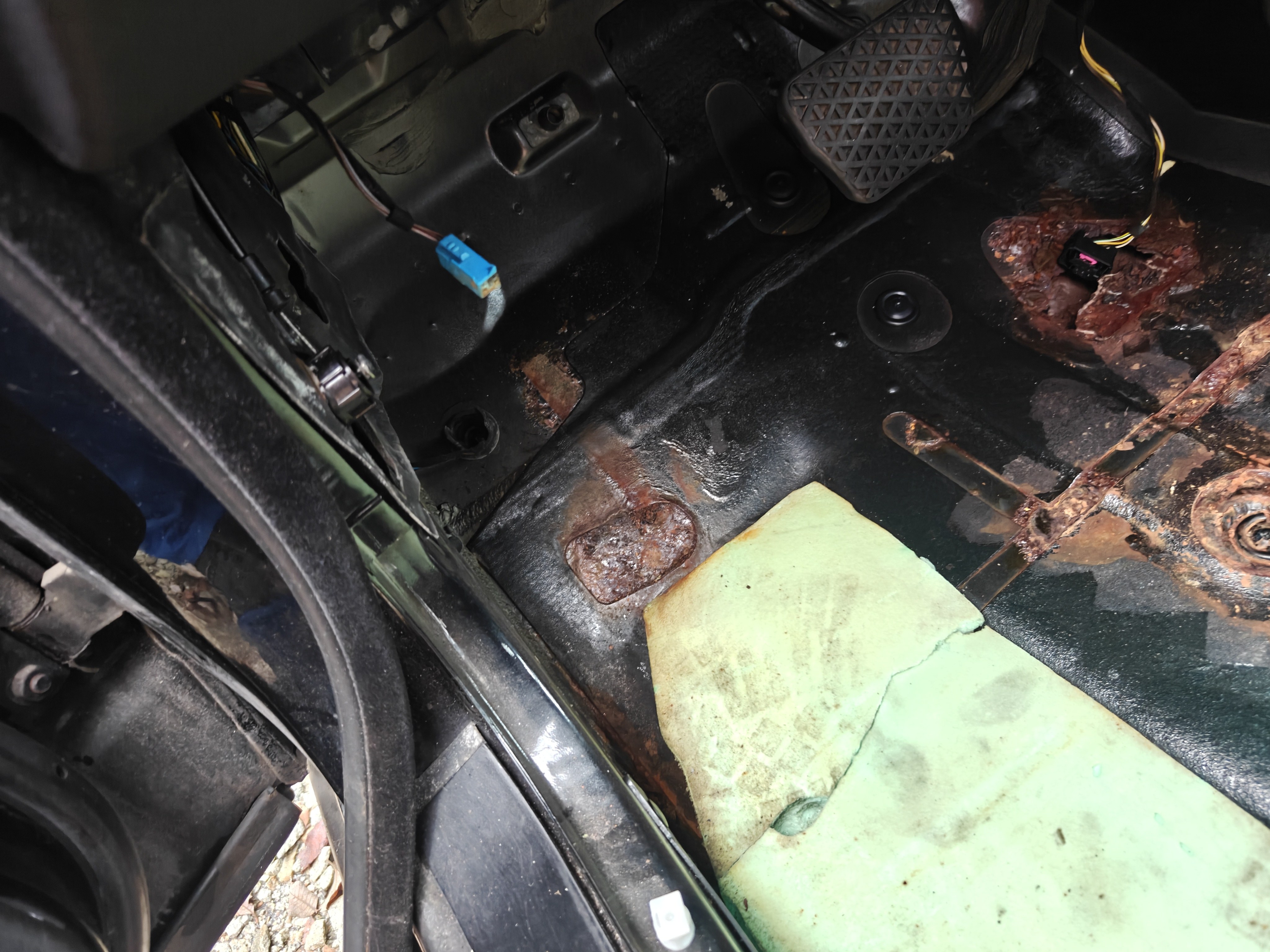

Haug530D Skrevet November 8, 2025 Forfatter Skrevet November 8, 2025 Opplett i dag, så da tok jeg ut front teppe i E39 Altid noe plast som er knekt. Rust under der og ja. Greitt og skru på plass igjen skruer etterhvert så man vet hvor man har de Her må litt lirking til ja. Den knakk den også ja Gjør det enkelt og kutter i teppet, blir uansett skjult når ting monterers igjen, alterativet er jo ut med dashboard Kutter litt her også Noe rust under her også ja. Litt rengjøring før lagring til våren, blir bare støvsuging nå også får man rense det når man kan tørke det ute til våren/sommeren.
