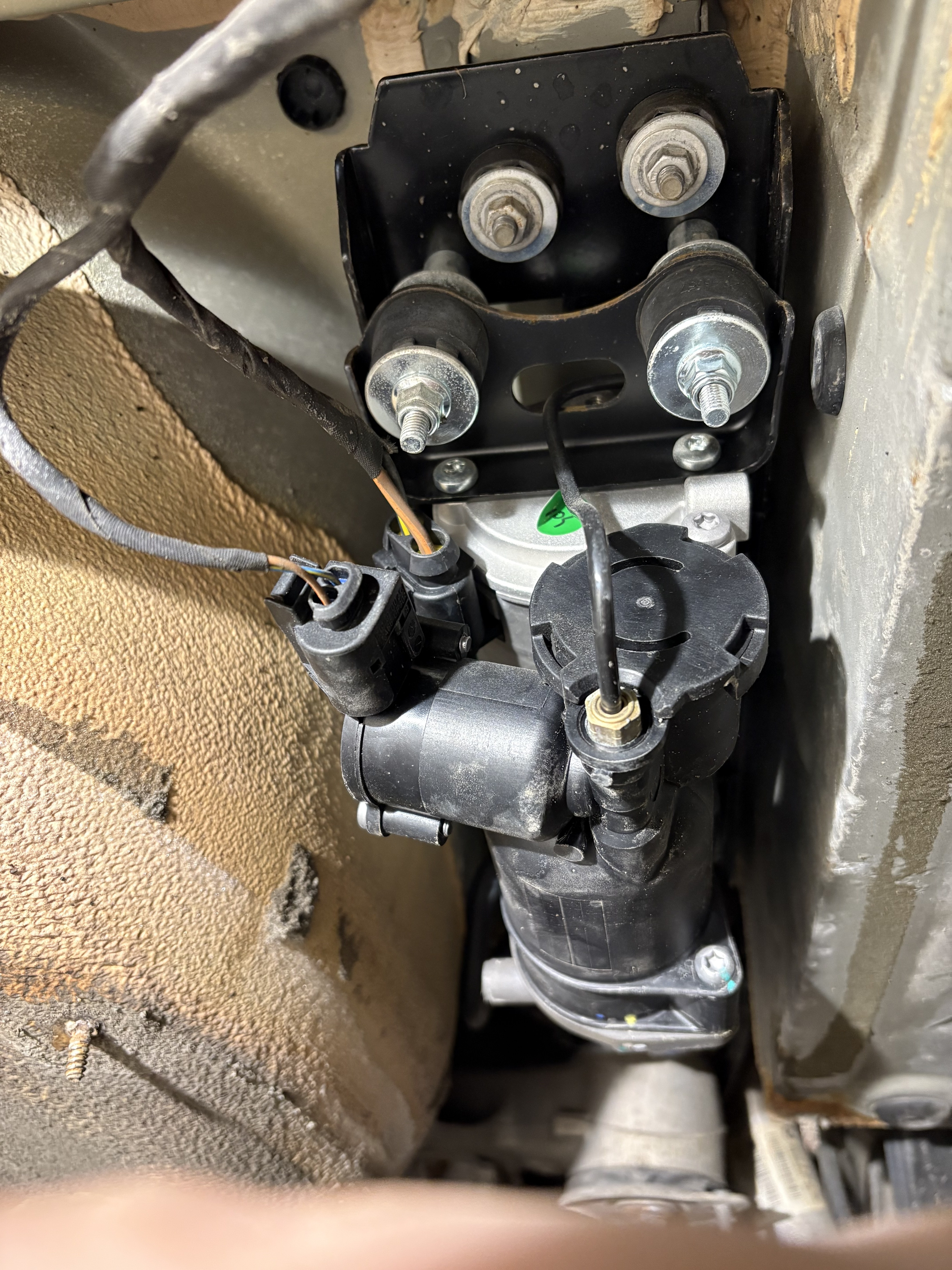

Robin L Skrevet Januar 8 Forfatter Skrevet Januar 8 Legger ved bilde av kompressor. Skal ringe verkstedet som det ble sagt har byttet denne
