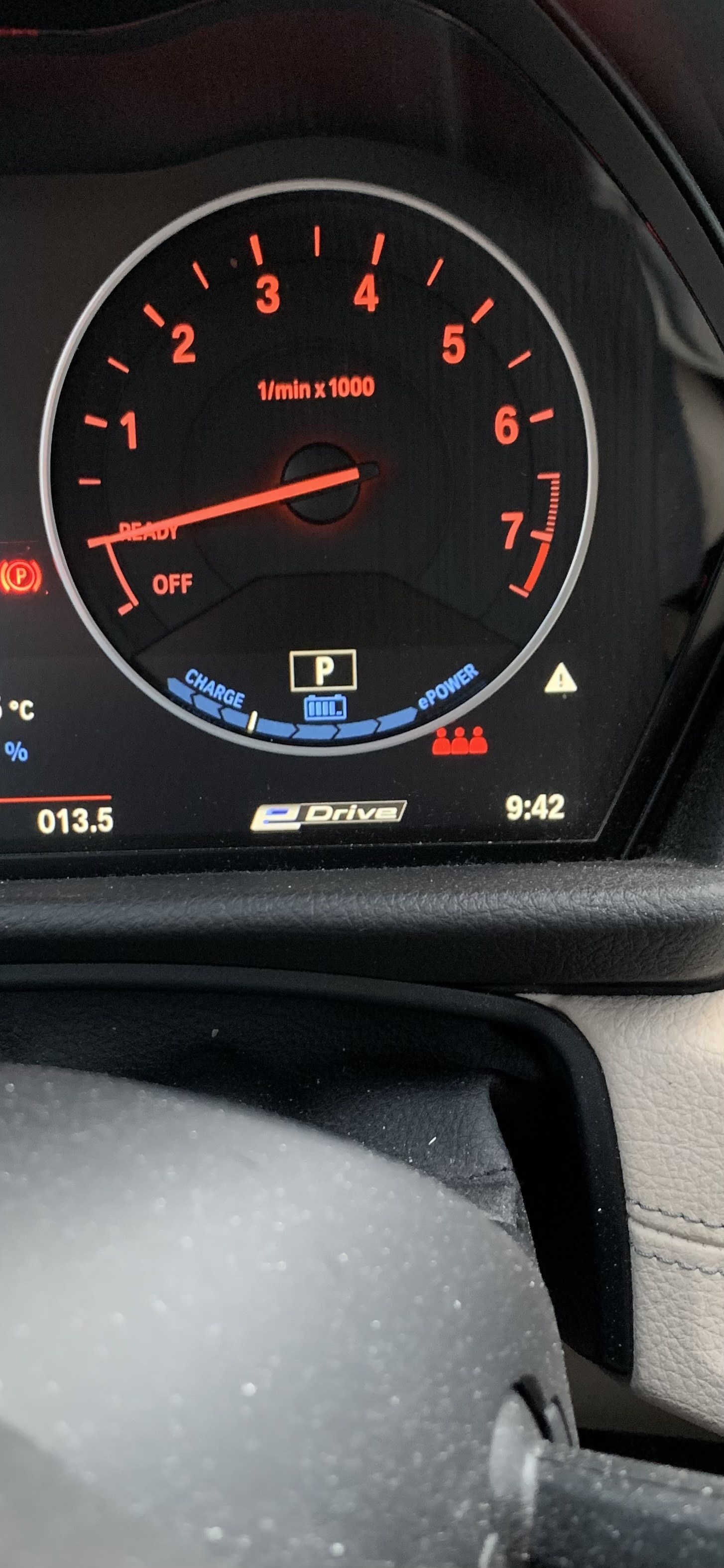

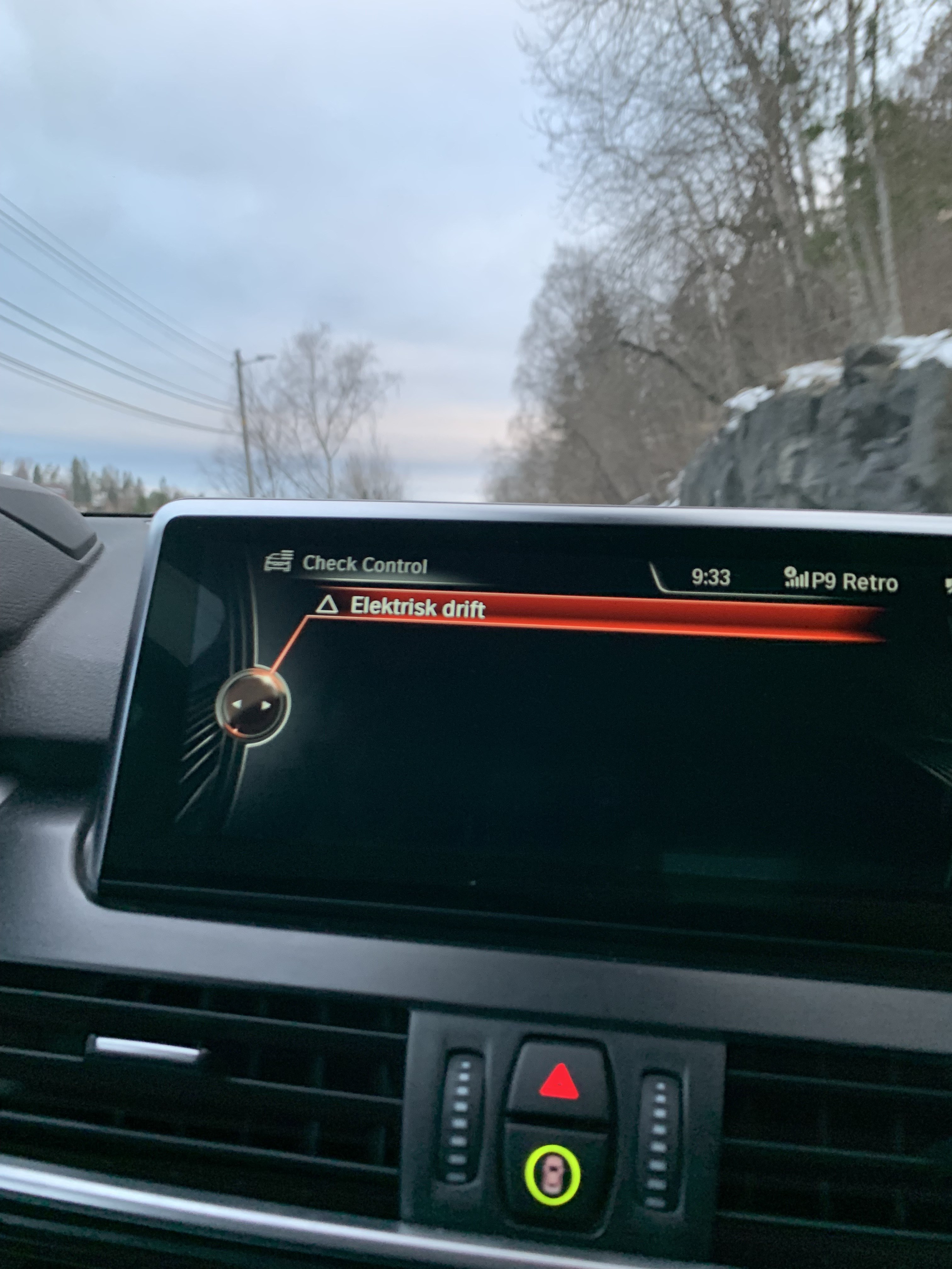

T-H Skrevet Torsdag kl. 10:23 Forfatter Skrevet Torsdag kl. 10:23 En kort oppsummering. Fikk bilen tilbake på tirsdag, uten at de fant flere feil. Oppdaget når jeg kom hjem, at det var en hvit varsellampe, og kontrollerte dette. Check control elektrisk drift. Det samme varslet kom i dag også. Etter start og stop et par ganger forsvant meldingen. Bilen blir tung å rygge, samt at elektrisk drift blir borte, på tross av nok strøm. Hvis noen av forumets medlemmer har noen forslag på dette, så settes det pris på 😊
T-H Skrevet 3 timer siden Forfatter Skrevet 3 timer siden (endret) Løst siste innlegg (tror jeg)😅 Full elektrisk trekkraft tilgjengelig igjen når høyspenningbatteriet er oppvarmet/avkjølt. Snakk om kunnskapsløs🙄🙃 Endret 1 time siden av T-H
Otis Skrevet 2 timer siden Skrevet 2 timer siden Så det er egentlig ikke en feil? Men bare det at batteriet var for kaldt eller varmt?
T-H Skrevet 2 timer siden Forfatter Skrevet 2 timer siden 2 minutter siden, Otis skrev: Så det er egentlig ikke en feil? Men bare det at batteriet var for kaldt eller varmt? Det er hva jeg får ut av teksten på iDrive. Skal ta en prat med verkstedet uansett, da jeg ikke har oppdaget dette tidligere! Kanskje noe jeg har oversett, men nå synes jeg det skjer litt vel ofte. Beklager hvis jeg roter til dette for forumets medlemmer 🥹
