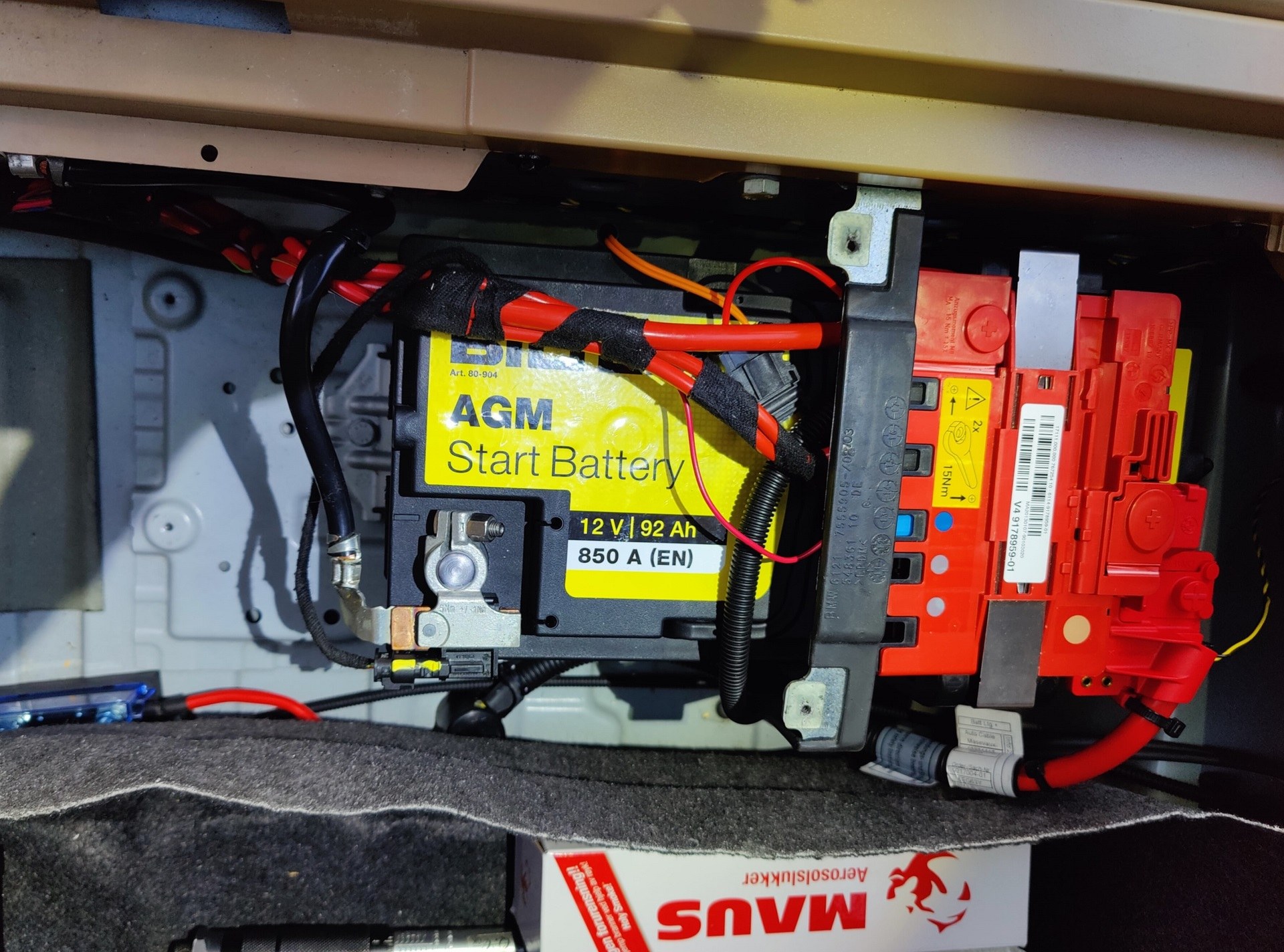

F25x3 Skrevet Januar 29 Skrevet Januar 29 (endret) Hei, sønnak 80ah agn start-stop er defekt. Tenkte bytte med 95ah Biltema batteri, men beholde 80ah som registrert batteri for å unngå koding. Slipper da konfigurere om fra 80 til 95 ah som man ikke kan gjøre med ista, slik jeg forstår det. Blir det trøbbel? Eller jeg kjøper et 80ah agm fra Biltema, når jeg valgte skiltnummer kom ikke dette batteri som alternativ. Det er vel ryddigste løsning. Endret Januar 29 av F25x3

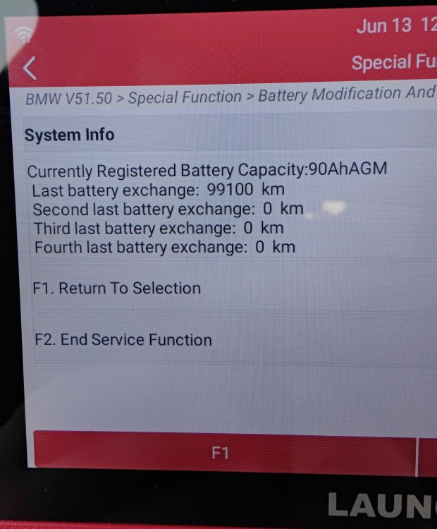

F25x3 Skrevet Januar 29 Forfatter Skrevet Januar 29 Til min forskrekkelse så sa ista at det var et 90ah batteri som var montert der tidligere. Måtte da registrere mitt nye som 90ah selv om det er 80ah. Takk for tilbakemeldinger, må se om jeg kan få programmert batteriet riktig, må bare sette meg inn i hvilket program det er snakk om. Bruker Otis sin vm (win7) så programmet ligger kanskje der 😊 Otis og teerex reagerte på dette 2

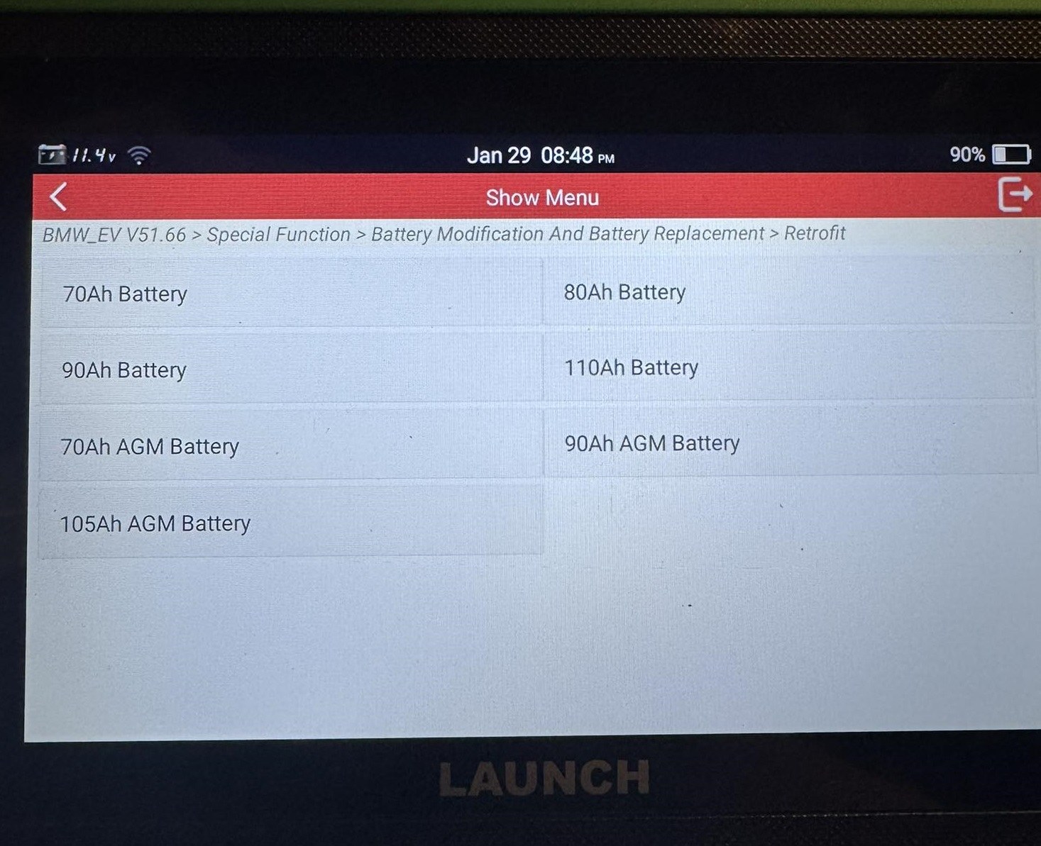

teerex Skrevet Januar 29 Skrevet Januar 29 (endret) Jeg gikk ned fra 105 Ah til 90 Ah AGM. 92Ah fra Biltema.Var greit å endre/retrofit med skanneren. Det går ikke å velge noe mindre enn 90 (eller større enn 105) sånn uten videre. Endret Januar 29 av teerex
teerex Skrevet Januar 29 Skrevet Januar 29 (endret) Husket visst feil der, det er litt flere alternativer å velge. Men ikke 92 eller 95 Ah AGM. Her fra en annen E70. Endret Januar 29 av teerex
F25x3 Skrevet Februar 10 Forfatter Skrevet Februar 10 (endret) En liten oppdatering, det gamle batteriet ladet jeg med Biltema lader og vintersymbol (agm/kulde). Ferdig ladet var spenning 12,6V og 3 dager senere er spenning 12,55V. Det er ikke koblet til noe. Målte spenning (i motorrom) på det nye batteriet både med bilen åpen og låst, 12,2V. Jeg ladet det nye batteriet med samme lader og en ctek lader etter langtur. Nå har bilen stått stille i 3 dager. Er ikke det for lav spenning for et nytt batteri og betyr det at det muligens er en lekkasje et sted? Eller trekker bil strøm så lenge den ikke ‘sover’? Endret Februar 10 av F25x3
Otis Skrevet Februar 10 Skrevet Februar 10 For batteriet i bilen, så høres det ikke galt ut, mtp at bilen faktisk belaster batteriet litegrann, når du låser opp og igjen. Ang batteriet ditt som nå står ubelastet, så indikerer det veldig lite. Om ingenting i det hele tatt. Det må ha vært belastet for å få noen konklusjon.
Haug530D Skrevet Februar 10 Skrevet Februar 10 (endret) 1 time siden, F25x3 skrev: En liten oppdatering, det gamle batteriet ladet jeg med Biltema lader og vintersymbol (agm/kulde). Ferdig ladet var spenning 12,6V og 3 dager senere er spenning 12,55V. Det er ikke koblet til noe. Målte spenning (i motorrom) på det nye batteriet både med bilen åpen og låst, 12,2V. Jeg ladet det nye batteriet med samme lader og en ctek lader etter langtur. Nå har bilen stått stille i 3 dager. Er ikke det for lav spenning for et nytt batteri og betyr det at det muligens er en lekkasje et sted? Eller trekker bil strøm så lenge den ikke ‘sover’? Det beste er å kople batteri ifra bil og la det stå en 10 minutter for deretter og sjekke det helt ubelastet, ett helt friskt batteri skal vise 12.6/12.7V Endret Februar 10 av Haug530D
E.C. Skrevet Februar 10 Skrevet Februar 10 Du må måle under like betingelser. En nettopp vekket bil vil fort trekke litt strøm, såpass at batterispenninga kan falle 0,3-0,5 volt. Åpent eller låst har ikke mye å si, men man må passe på at man ikke vekker bilen ved å ta opp panseret, spesielt om det er en alarmbryter som får med seg at det går opp. Skal jeg måle hvilespenning på batteri i bil lar jeg panseret stå åpent, evt legger noe i mellom låsen så det ikke går igjen og lar det stå til dagen etter jeg. Reef89 og mr.pingu reagerte på dette 2
