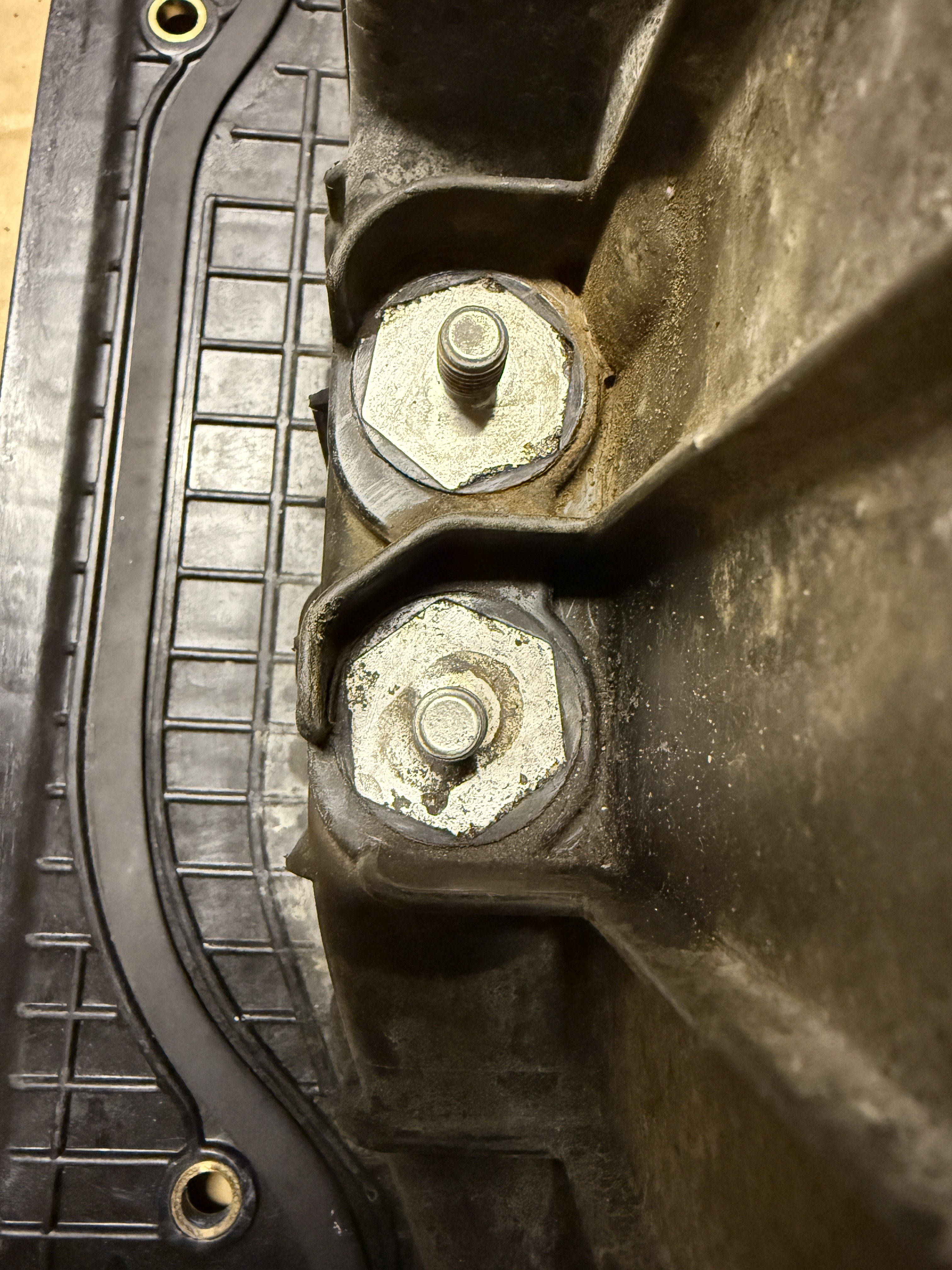

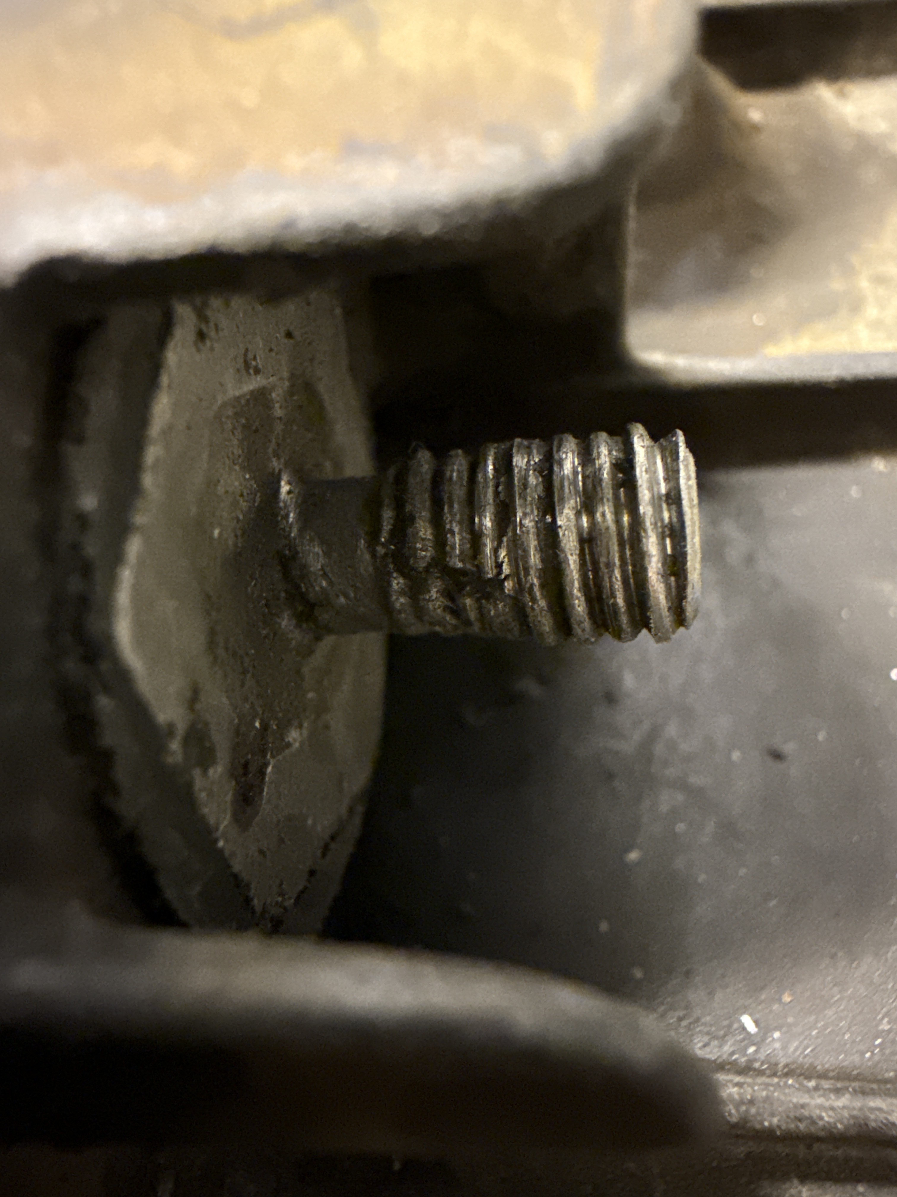

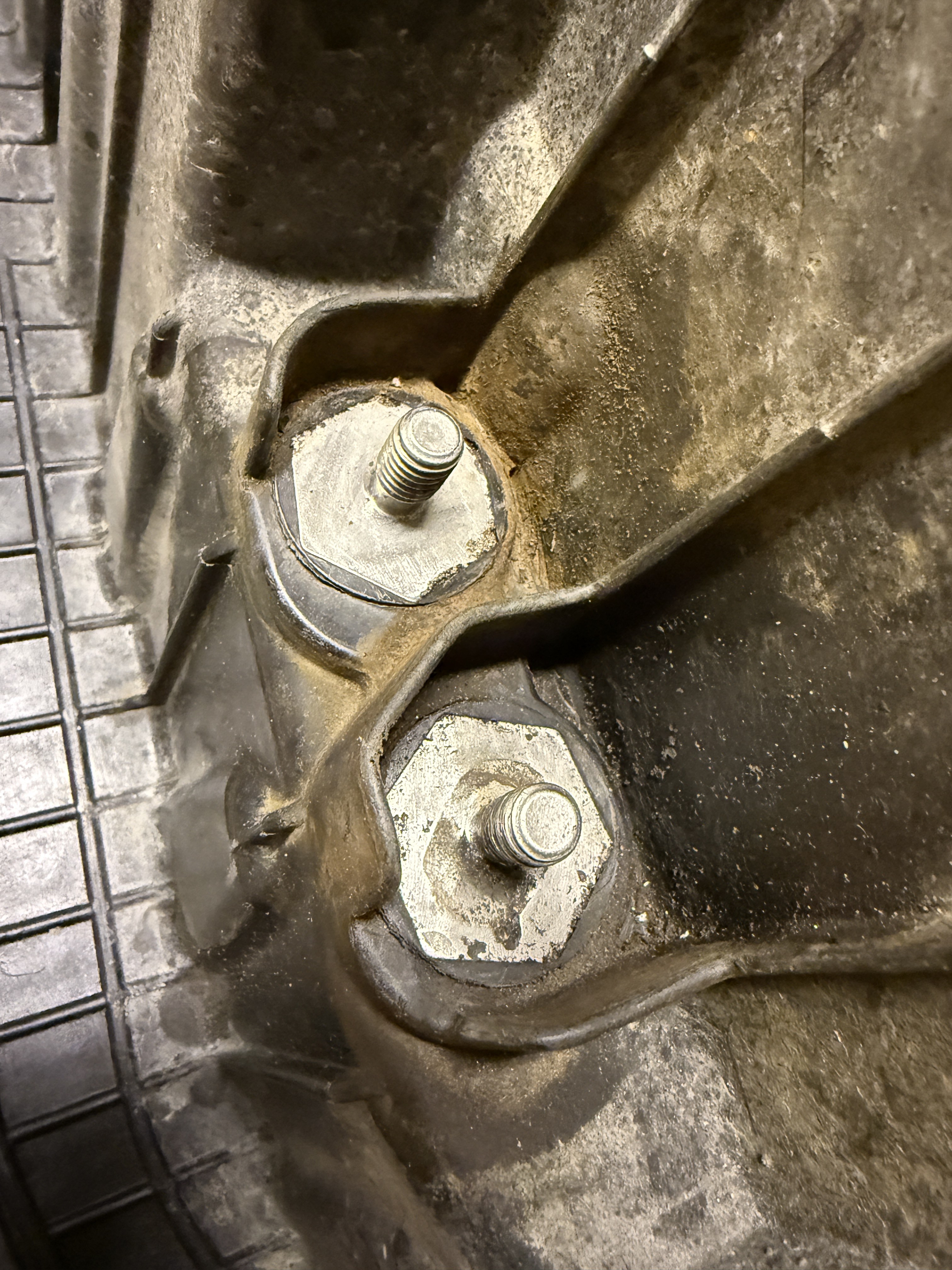

Fikk tak i en brukt batterikasse.
Etter å ha fått renset og pusset den litt, så ser jeg at den ene bolten er bitte litt skjev og gjengene er slitne.
Noen som har en formening om den kan rettes opp litt og reddes? Må kanskje høre med et verksted som har litt mer verktøy 😅
Heldigvis ikke ikke den bolten hvor hoved kabelen går, men den andre litt tynnere.
Men så lenge den er litt skjev, så blir risiko for varmgang igjen.

Så ikke så veldig bra ut den der nei, mulig overtrekkt bolt siden den var skjev, utifra bilder ser det nesten ut som sprekkdannelse også, men litt vanskelig og se utifra bilder.
Jeg er redd du bare gjør vondt verre om du prøver og rette opp den der, den er allerede svekket.
Prøve å kjøre en gjengefornyer og se om mutteren klarer å stramme til nederst.
Ett gjengesnitt ja, bør også prøve og stramme til med riktig moment etterpå og skru opp og se om noe har forandret seg, ikke bra om det løsner.
Når det er sagt så tror ikke jeg at jeg hadde brukt den der, men jeg skal ikke bestemme hva du skal gjøre, men jeg jobber som NDT mann blant annet og er vant til å sjekke etter material tretthet.
Endret av Haug530D
