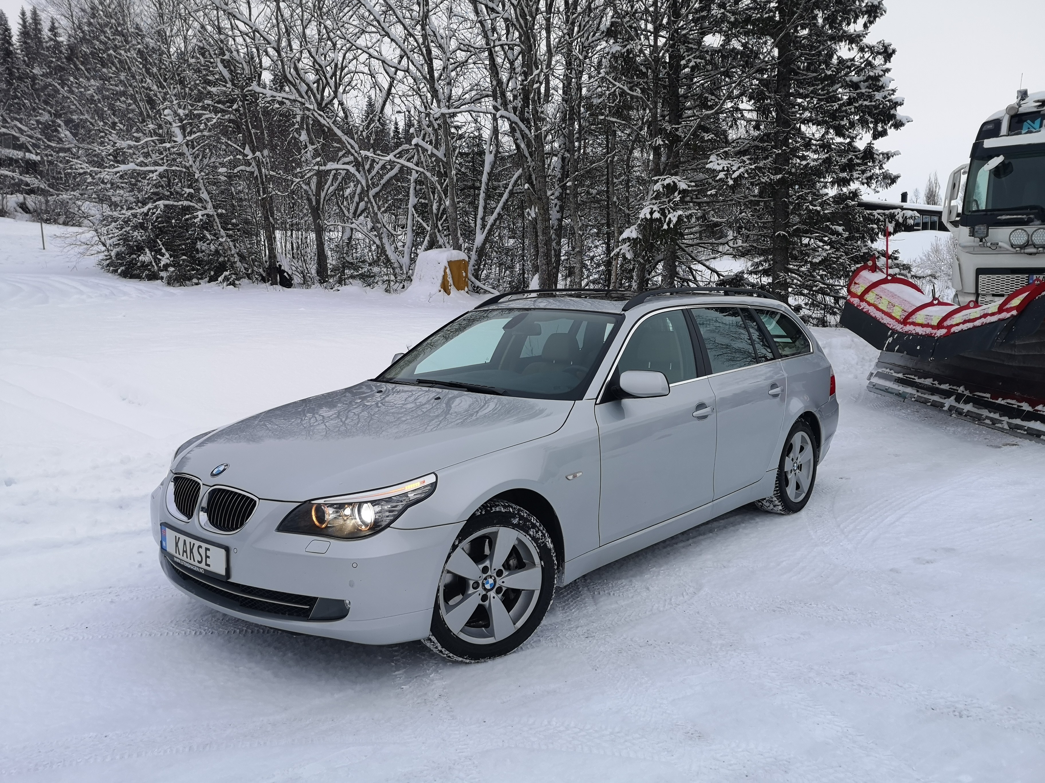

Kolstad Jr. Skrevet Februar 16 Skrevet Februar 16 Lurer på om noen har erfaring med senk av e60/61 med X-drive? 🤔 Tenker litt på drivaksler, men ser egentlig ikke for meg at det skal bli noe større problem på e60 kobtra F10 X-drive, som jeg vet mange har senket uten problem.. Vurderer H&R 35mm til min, synes den er alt for høy 😅🙈 Gjerne kom med erfaring og bilde hvis du har! 😊

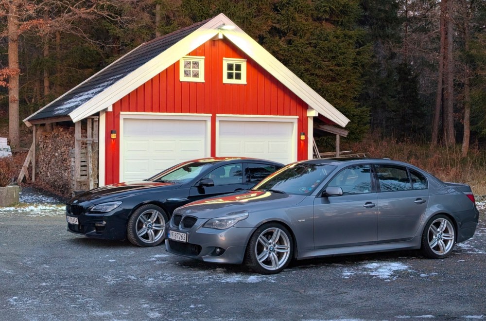

KMT Skrevet Februar 17 Skrevet Februar 17 (endret) On 2/16/2026 at 9:53 AM, Kolstad Jr. said: Lurer på om noen har erfaring med senk av e60/61 med X-drive? 🤔 Tenker litt på drivaksler, men ser egentlig ikke for meg at det skal bli noe større problem på e60 kobtra F10 X-drive, som jeg vet mange har senket uten problem.. Vurderer H&R 35mm til min, synes den er alt for høy 😅🙈 Gjerne kom med erfaring og bilde hvis du har! 😊 Det har eg. Vår E60 530XD nærmar seg 400.000km, og har gått på 35mm senk heilt sidan ny. Først Hartge, seinare H&R fjører. Originale demparar. Skulle gjerne hatt andre demparar, feks Bilstein med integrert bump-stops for å unngå å "ri på fjørene" (eg er for gamal til slikt). Har ikkje bytta ein einaste drivaksling etter at maskina vart optimalisert for snart 200.000km sidan, til tross for ca 600Nm (målt på motoren, har ikkje målt på hjula). Originale fordelingskassa som står i òg. Endret Februar 17 av KMT Ingvaldsen, papertiger, mr.pingu og 2 andre reagerte på dette 5
Kolstad Jr. Skrevet Februar 18 Forfatter Skrevet Februar 18 6 timer siden, KMT skrev: Det har eg. Vår E60 530XD nærmar seg 400.000km, og har gått på 35mm senk heilt sidan ny. Først Hartge, seinare H&R fjører. Originale demparar. Skulle gjerne hatt andre demparar, feks Bilstein med integrert bump-stops for å unngå å "ri på fjørene" (eg er for gamal til slikt). Har ikkje bytta ein einaste drivaksling etter at maskina vart optimalisert for snart 200.000km sidan, til tross for ca 600Nm (målt på motoren, har ikkje målt på hjula). Originale fordelingskassa som står i òg. Høres bra ut, takk for innspill 😊👍 Flott stuk på e60'n, og ikke minst, 6-serien! 😍👍 KMT reagerte på dette 1

KMT Skrevet Februar 19 Skrevet Februar 19 On 2/18/2026 at 7:00 AM, Kolstad Jr. said: Høres bra ut, takk for innspill 😊👍 Flott stuk på e60'n, og ikke minst, 6-serien! 😍👍 Takk i like så; fin kaksebilen din òg, og ikkje minst den med spoiler* som står parkert bak deg på bildet der 😎😁 *plog Kolstad Jr. reagerte på dette 1
