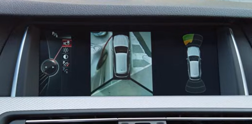

*MrB* Skrevet 2 timer siden Skrevet 2 timer siden (endret) Rart om F25 har bedre system enn F10/11 da? I min ser det vel ca slik ut (ikke min bil, men bilde fra nett): Jeg har en F10 LCI (2014) med 5DL. Ja. Ganske forvirrende, men 5DL er åpenbart ikke 5DL, selv fra ca samme epoke. Endret 2 timer siden av *MrB*

awt Skrevet 1 time siden Skrevet 1 time siden Jeg har kamera i front på min X4, samt under speil. Altså «ekte» 360. X4 ble lansert samtidig som X3 LCI, så det stemmer nok at dette kom på 2015-modellene (som kom i mars 2014). Har dessverre ikke så mye å bidra med når det kommer til det tekniske her. Hos meg er derimot frontkamera skadet av steinsprut, så om du tilfeldigvis skulle ramle over en billig erstatning her, så rop ut. Ikke at de er så dyre brukte rundt om heller. Frontkameraet har for øvrig egen knapp ved girspaken, men regner med man kan klare seg uten denne ved ettermontering.
