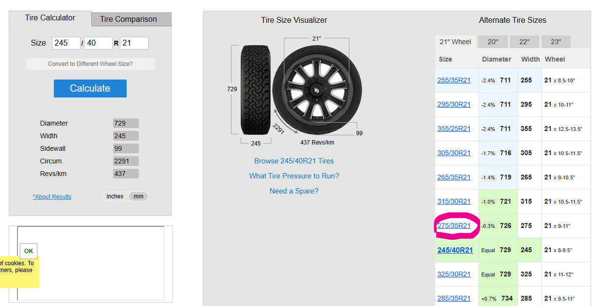

thansen Skrevet August 4 Forfatter Skrevet August 4 (endret) Ifølge chat så har 245/40R21 og 275/35R21 en rulleomkrets på ca 0.48% Tiresize sier også alternative til 245 40 r21 er tilsvarende bakdekkene som er på. Bakdekkene hadde ikke stjernemerke men framdekkene har det. Endret August 4 av thansen
mr.pingu Skrevet August 4 Skrevet August 4 27 minutes ago, thansen said: Ifølge chat så har 245/40R21 og 275/35R21 en rulleomkrets på ca 0.48% Tiresize sier også alternative til 245 40 r21 er tilsvarende bakdekkene som er på. Bakdekkene hadde ikke stjernemerke men framdekkene har det. Forskjellige merker kan ha forskjellig rulleomkrets avvik fra teoretiske mål, anbefaler derfor å måle rulleomkrets fysisk.
papertiger Skrevet August 4 Skrevet August 4 1 hour ago, thansen said: Ifølge chat så har 245/40R21 og 275/35R21 en rulleomkrets på ca 0.48% Tiresize sier også alternative til 245 40 r21 er tilsvarende bakdekkene som er på. Bakdekkene hadde ikke stjernemerke men framdekkene har det. Les tråden jeg linket til, så ser du at kalkulatorene bare er teoretiske regnestykker. Det er ikke automatisk slik i praksis. Slitasje på dekk spiller også inn, i tillegg til produksjonstoleranser. Stjernemerkede dekk er de eneste som sikrer lik rulleomkrets når de er nye, og de slites relativt likt. Gå ut og mål dekkene heller, først da får du svar på hvordan dine dekk er. mr.pingu, thansen og Marius2002 reagerte på dette 3
