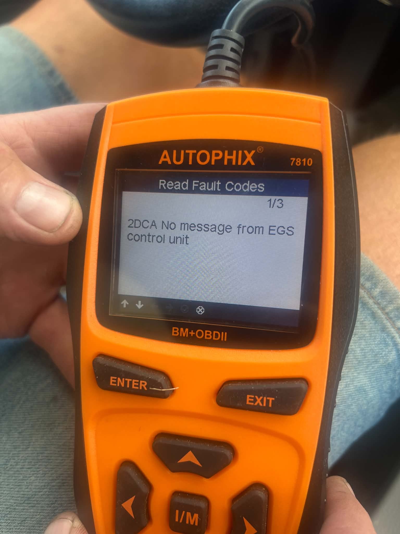

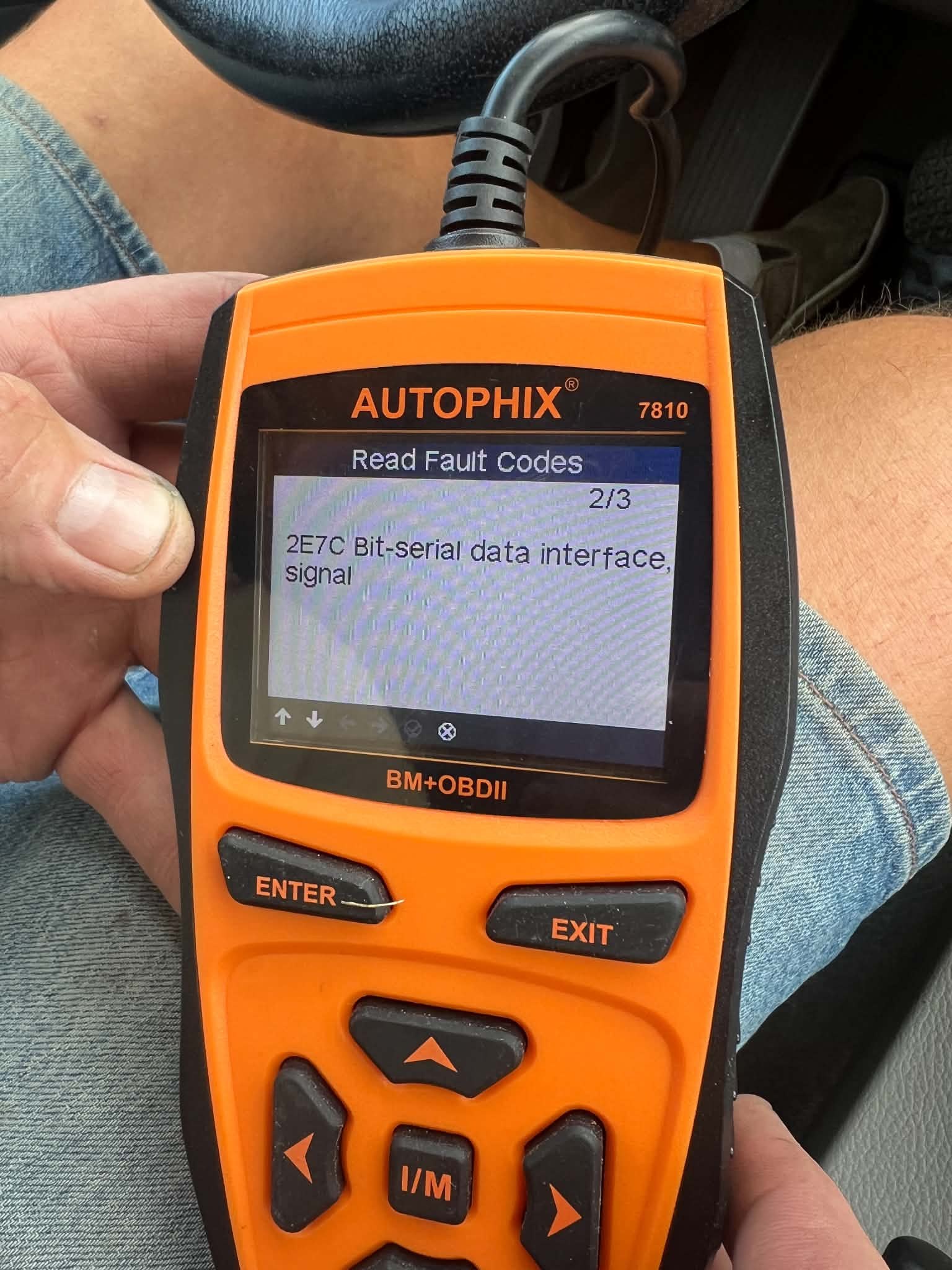

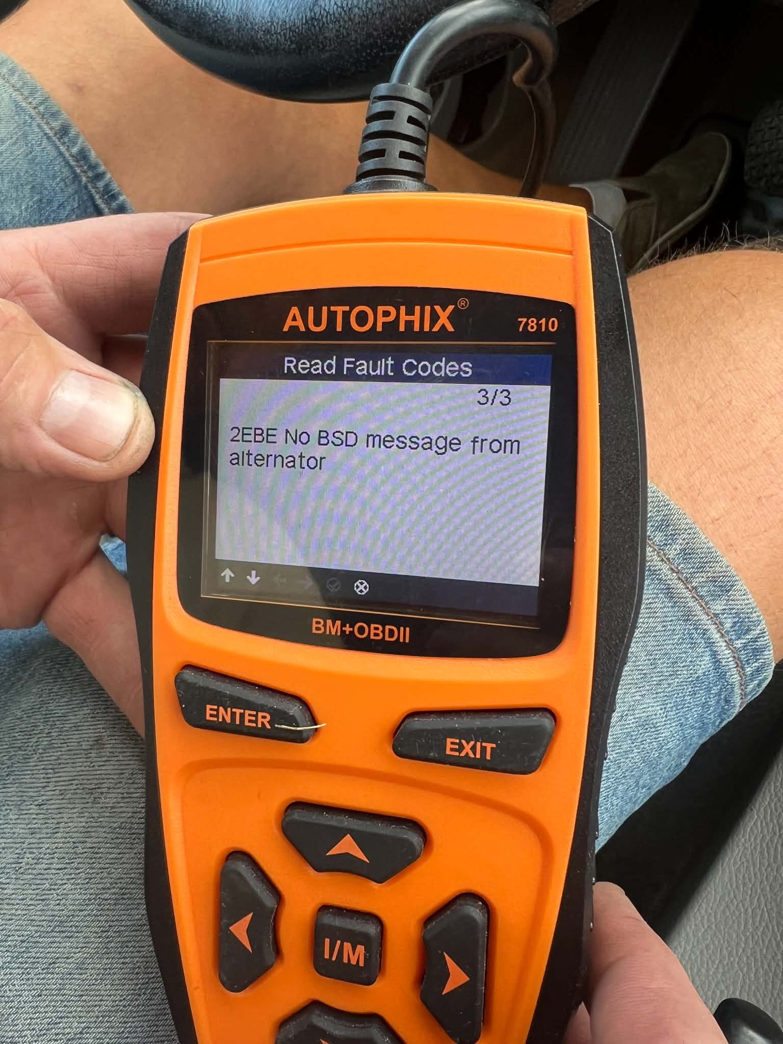

sveigis Skrevet September 2 Skrevet September 2 Da må man ha hjelp her . Vår trofaste e91 begynte virkelig og skape seg igår kan man si … Startet bil ville ikke i gir og får varsel et tannhjul . Bilen er fryktelig ustabil og såvidt går samtidig så går kjølevifte for fullt . Etter mange startforsøk så får jeg bil i gir men såvidt går fremover og stopper . Finner frem voltmeter og her pendler det vilt mellom 9 og 15/16 volt .. Legger frem bildene av feilkodene her og mistenker de to før dynamo at de må være følgefeil . I og med volt løper løpsk ,så må det vel være dynamobasert eller spenningsregulator ? Jording ? Her inne er det mange flinke som sikkert kan hjelpe til . Feilkodene : Og da denne som tyder på noe dynamo greier : Igjen noen som kan guide meg tilbake til frisk 318 ?
Haug530D Skrevet September 2 Skrevet September 2 (endret) Kan jo muligens virke som en defekt spenningsregulator og at du derfor får disse andre feilmeldingene som en følgefeil, dynamo skal jo ligge i området 13.8-14.4V Eventuelt dårlig jord. Endret September 2 av Haug530D sveigis, Rune-K og Otis reagerte på dette 3

mr.pingu Skrevet September 2 Skrevet September 2 Så mye volt tyder på gåen spenningsregulator. Om kabler er gåen kan man gjerne måle spenning fra forskjellig punkter i bilen, fe eksempel spenning mellom + på batteri og jording på motor. Evt også omvendt, 12V+ i motorrommet mot minus på batteri. Om spenningsfallet mot batteriet er mye kan det tyde på dårlig kabel. Rune-K og sveigis reagerte på dette 2

mr.pingu Skrevet September 3 Skrevet September 3 Om spenningen er bak stabilt som samsvarer ikke foran, da er det nesten sikkert dårlig kabel. Dynamoen går vill foran, men "når" ikke bak så IBS sender signal til dynamo at den må øke spenningen enda mer men får det ikke «sett» den forventet spenning ved batteriet. Siden dårlig kabel er visst vanlig på disse biler ville jeg sjekket det først. Alternativ teori er at det er selve spenningsregulatoren som er gåen. Symptomene kan være ganske likt når man bare måler «foran» Rune-K og sveigis reagerte på dette 2
