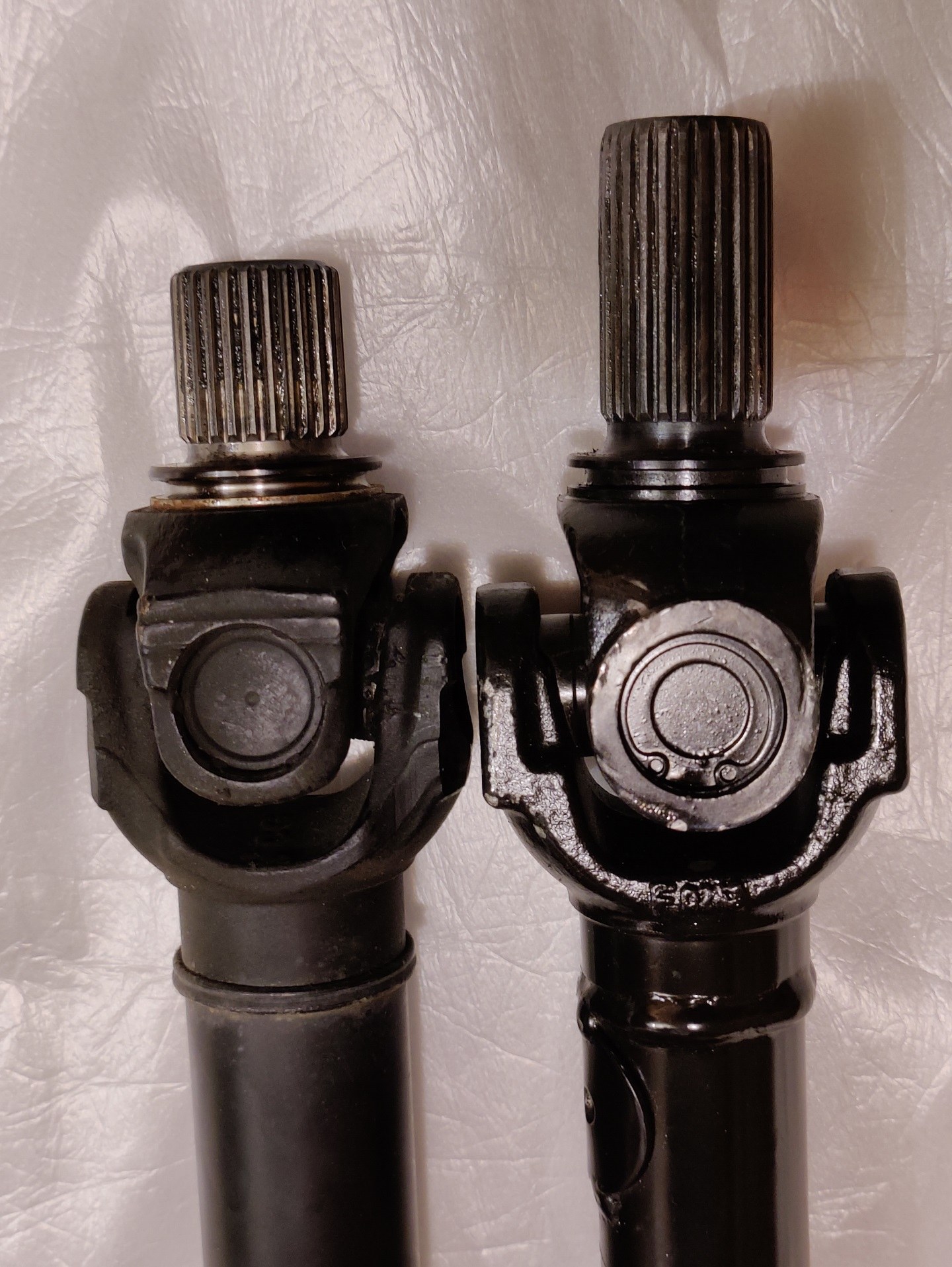

Byttet til forsterket/forlenget fremre mellomaksling på min E70 for et par år siden.

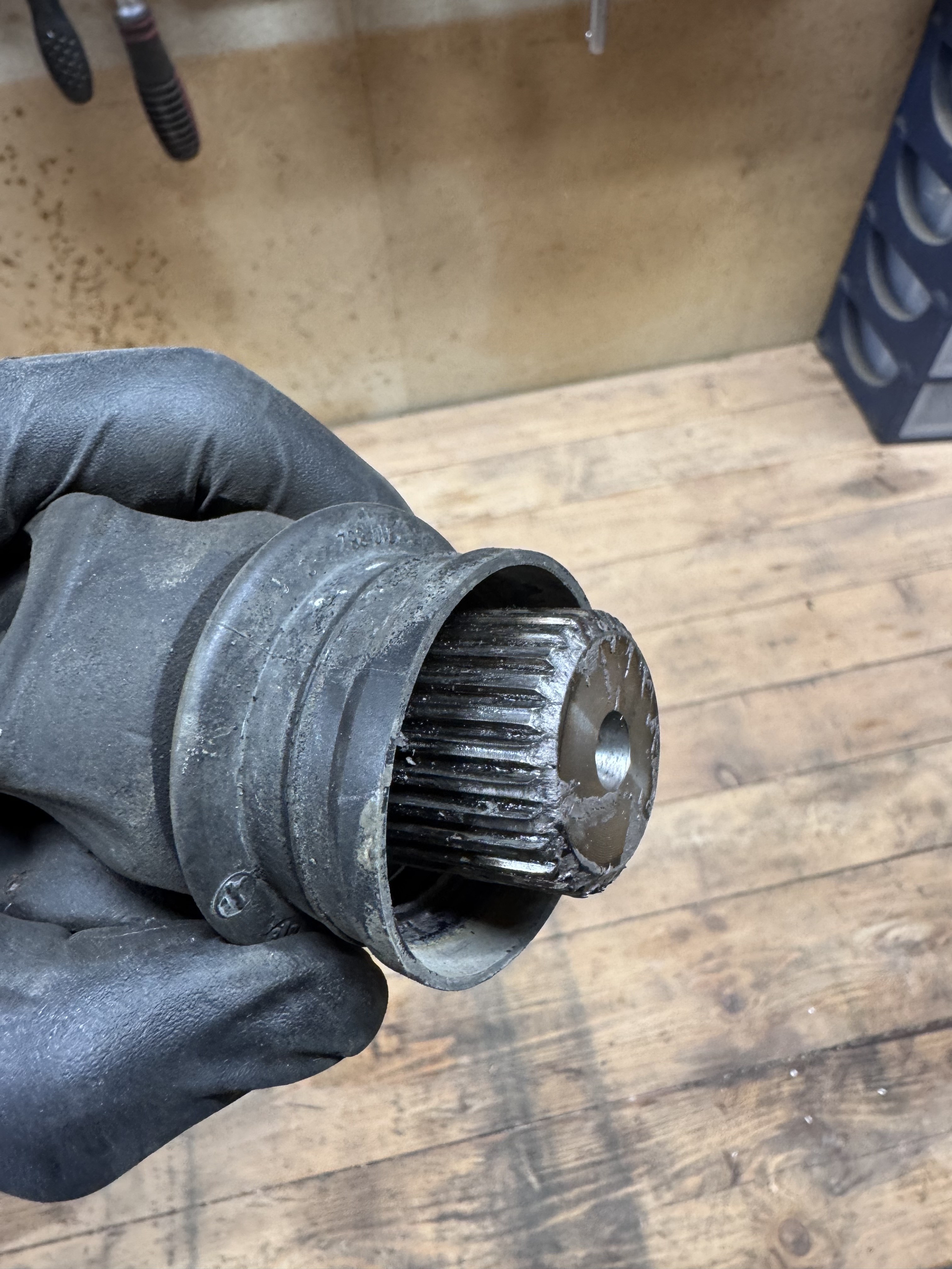

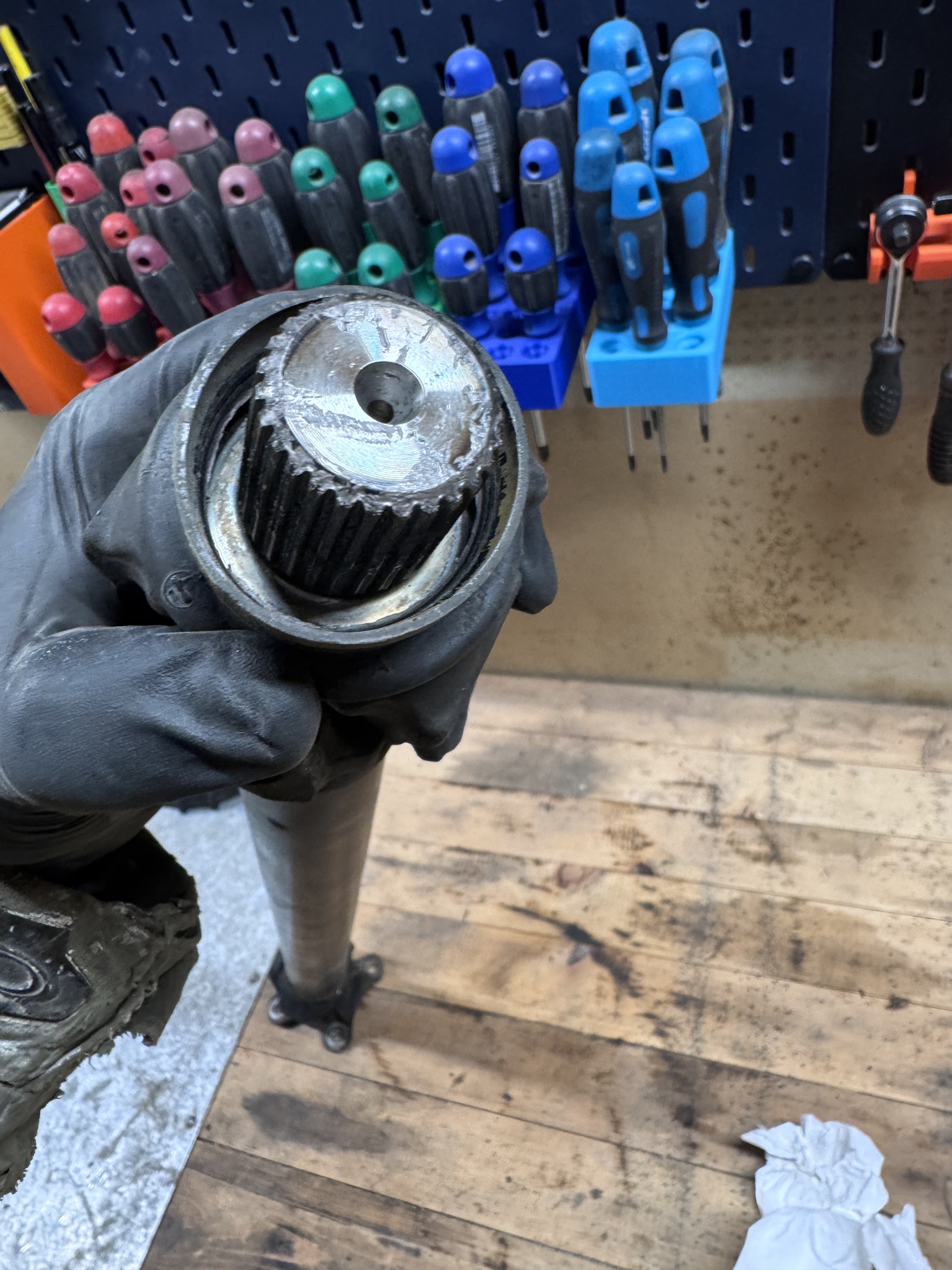

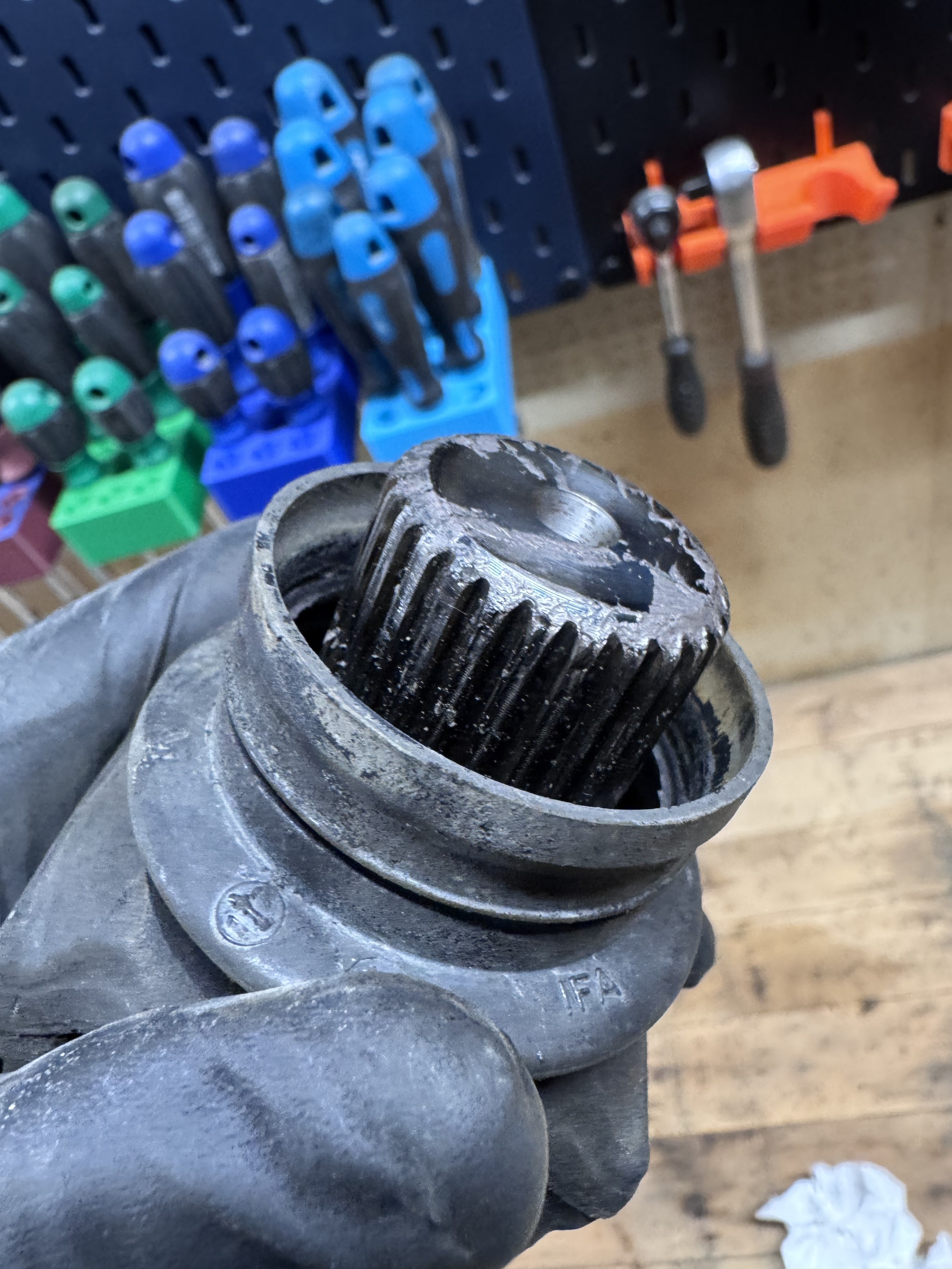

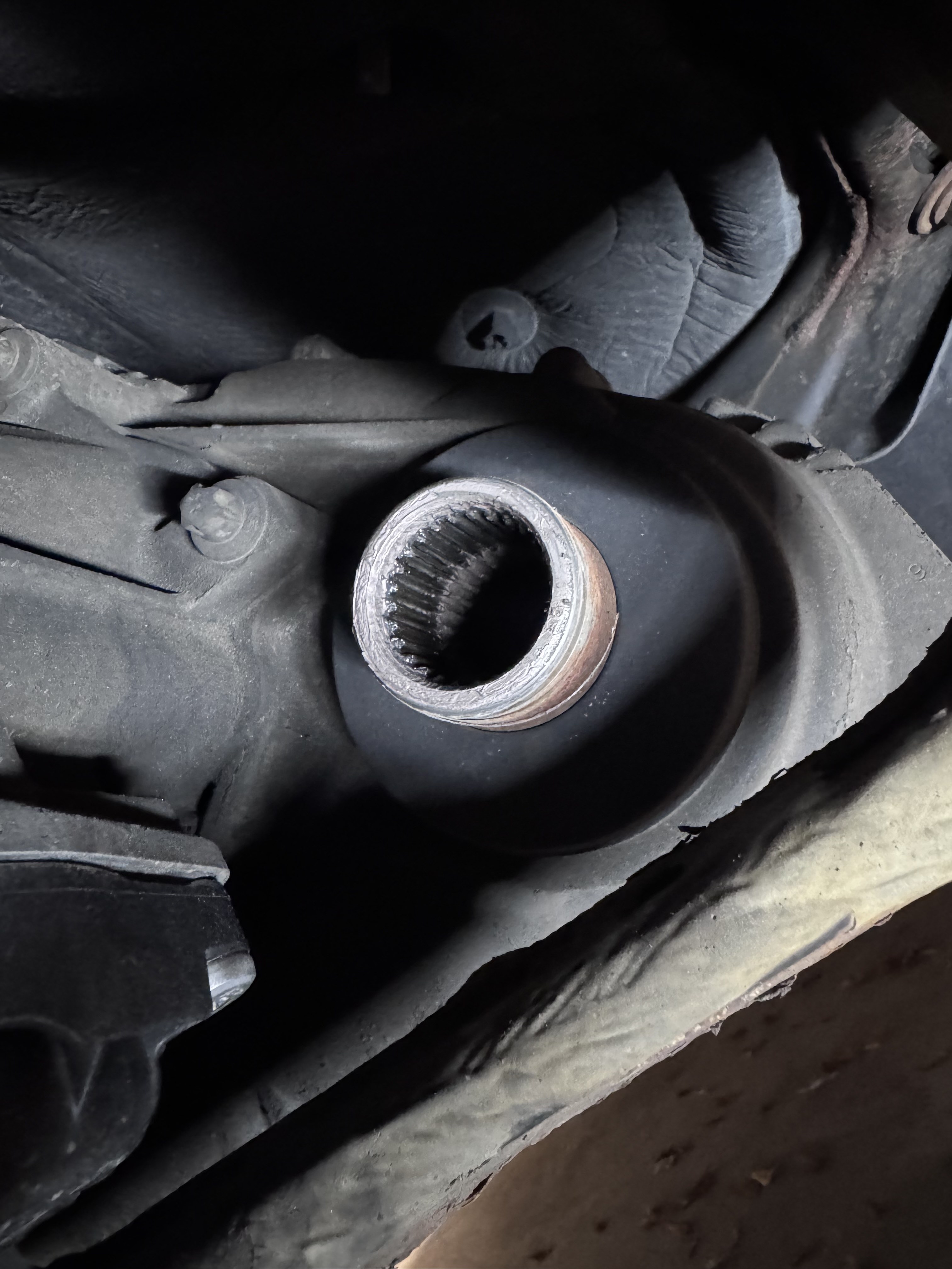

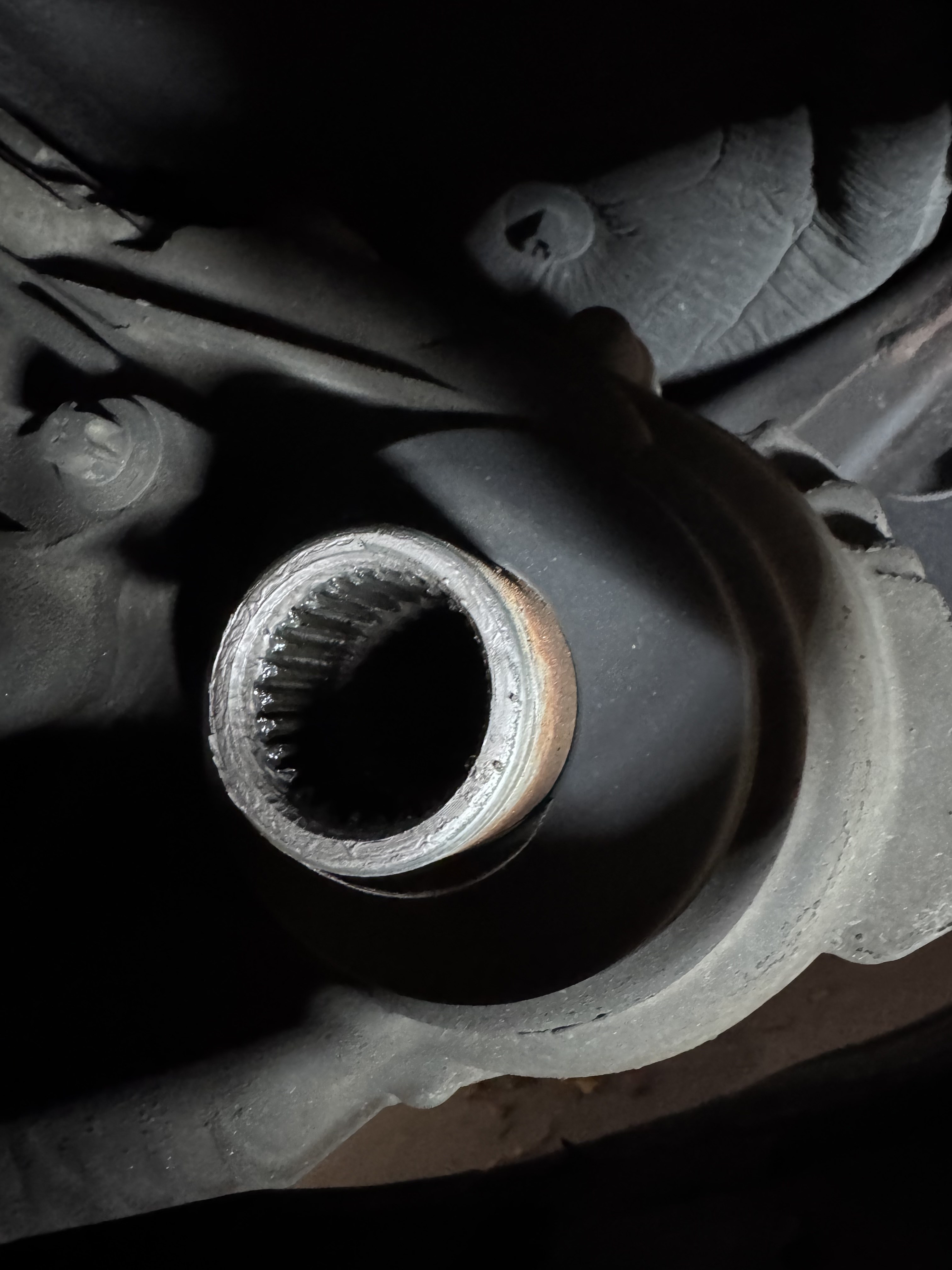

Jeg tok ut drivaksel for å sjekke, ujoint er tight, selve lageret i transferbox er også tight, men virker som spillet i akslingen kommer fra kort insert fra akslingen, så mulig jeg bør finne en med forlenget insert slik som vist i bildet lenger oppe.
spm er om dette løser den høyfrekvente hylelyden eller ikke.
Bestilte fra Tony i USA, dentprotony@gmail.com. Kostet ca 10 løk for 2-3 år siden. Samme aksling/delenr. for E70 og F15 30d.

IMG_6175.thumb.jpeg.efd943354c3ef2cf28095b6de1782a70.jpegIMG_6172.thumb.jpeg.ebd050903f4cc0c8ba58f4d1b2143e02.jpegIMG_6171.thumb.jpeg.702821d9110713973d30b079e459ae12.jpegIMG_6170.thumb.jpeg.0adbd5d3bef9a8c60c79d7e3e5e37fd5.jpegIMG_6169.thumb.jpeg.4d56fa261444aefda4d58e0db15344b1.jpegIMG_6177.thumb.jpeg.001579d0b5f1ef8d32417bb63ab94e66.jpeg
Eneste jeg kan finne som er "galt" er at det blir spill mellom akslingen og insert til transferbox, i såfall er løsningen en aksling med lengre insert.
vet noen hvor jeg finner denne? forstår det slik at Febi lager riktig kvalitet, men de har også kort insert.
MEN vil dette løse hylelyden?

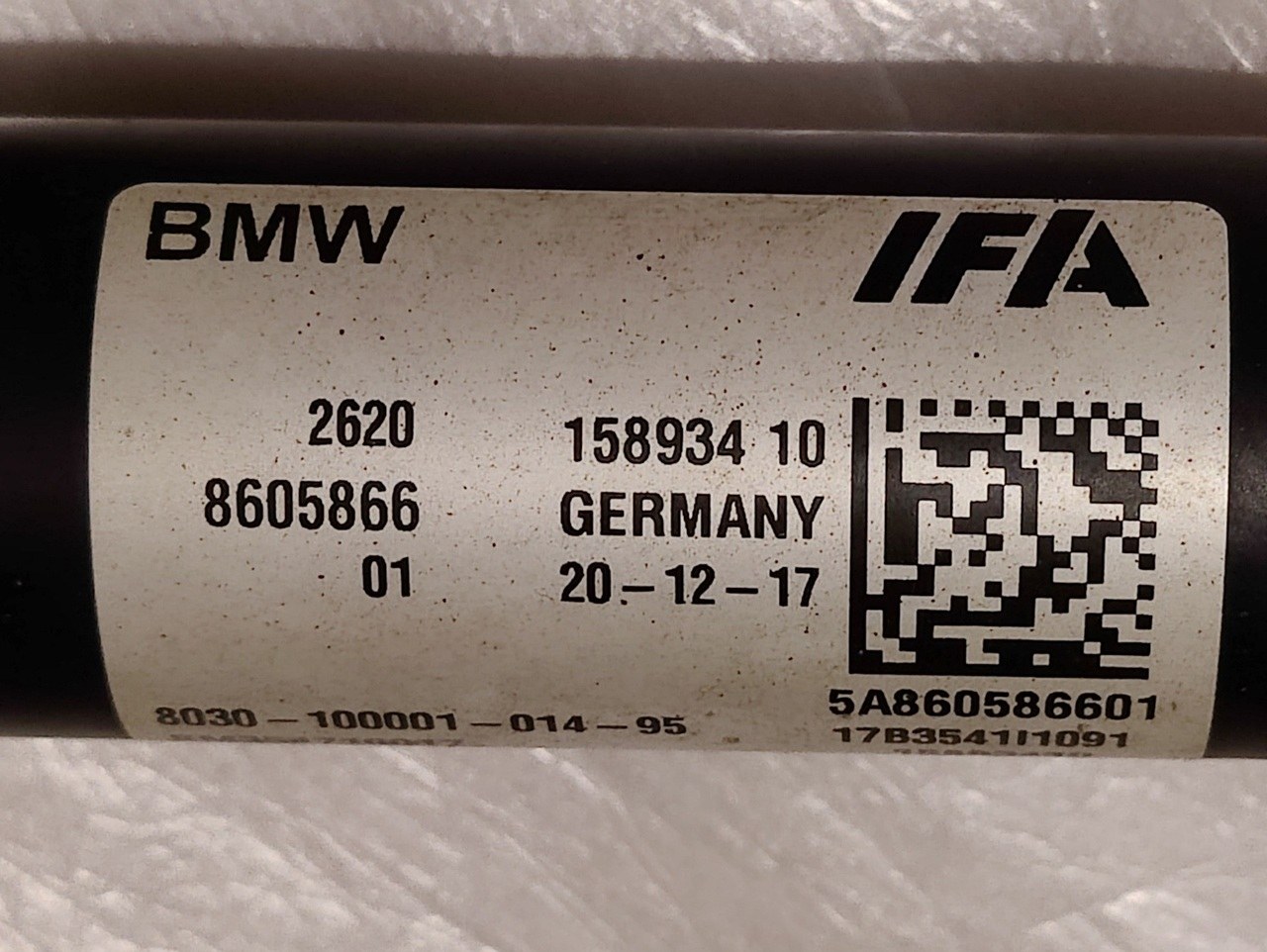

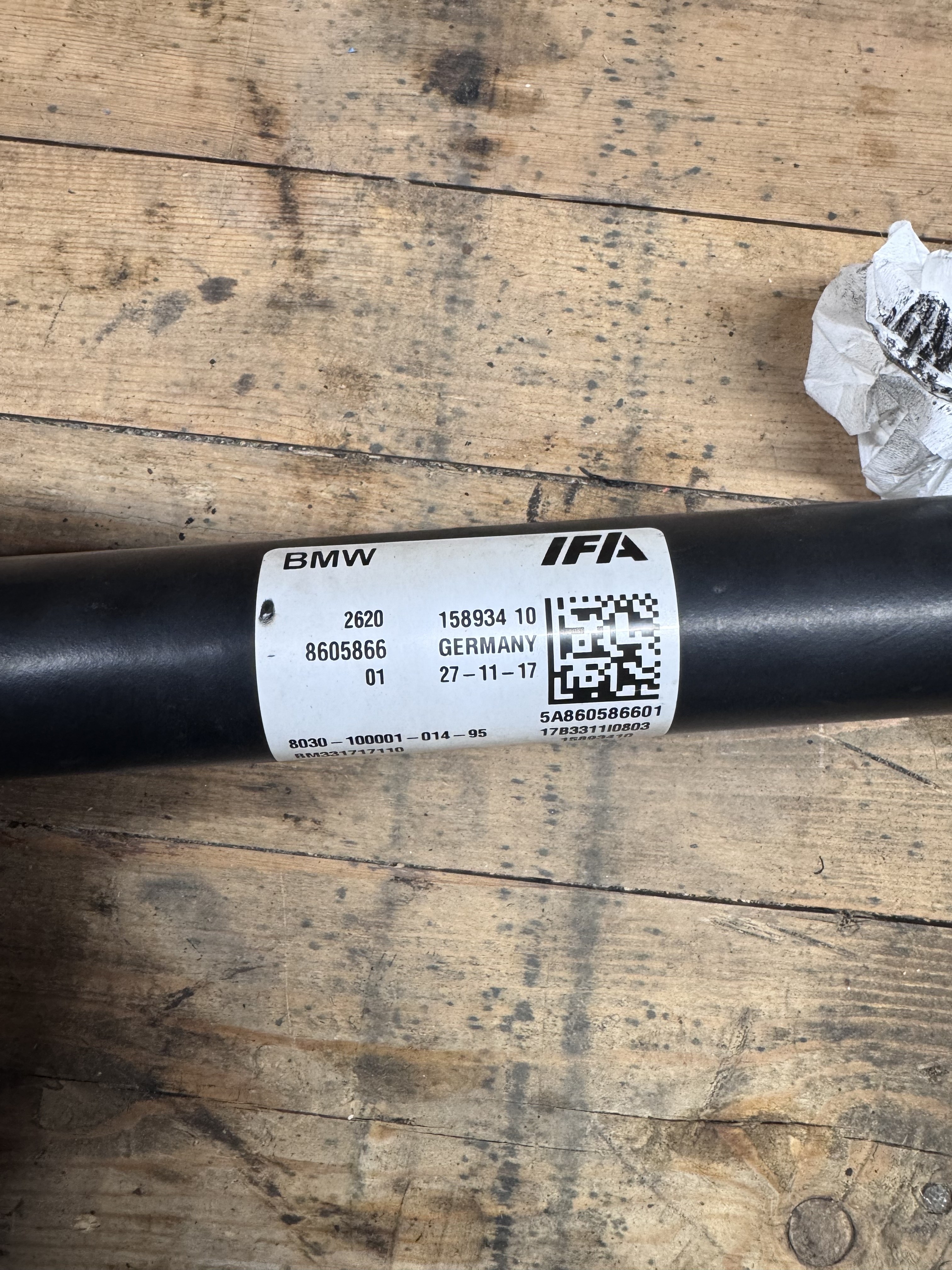

Tror egentlig ikke at akslingen kan forårsake en slik hylelyd. Min aksling var kjørt bare ca 45k km, den ble nok byttet i 2018 så jeg av datokoden på akslingen. Din aksling ble også byttet omkring årsskiftet 2017/2018 ser jeg av datoen. Men jeg byttet nå for sikkerhets skyld til forsterket aksling uansett. Det ble klart mindre bevegelse i den nye med lengre splines. Jeg filte av bittelitt alu på et utstikk på girkassen for å sikre klaring mellom akslingen og girkassen under rotasjonen. U-joint er jo noe større/kraftigere.
