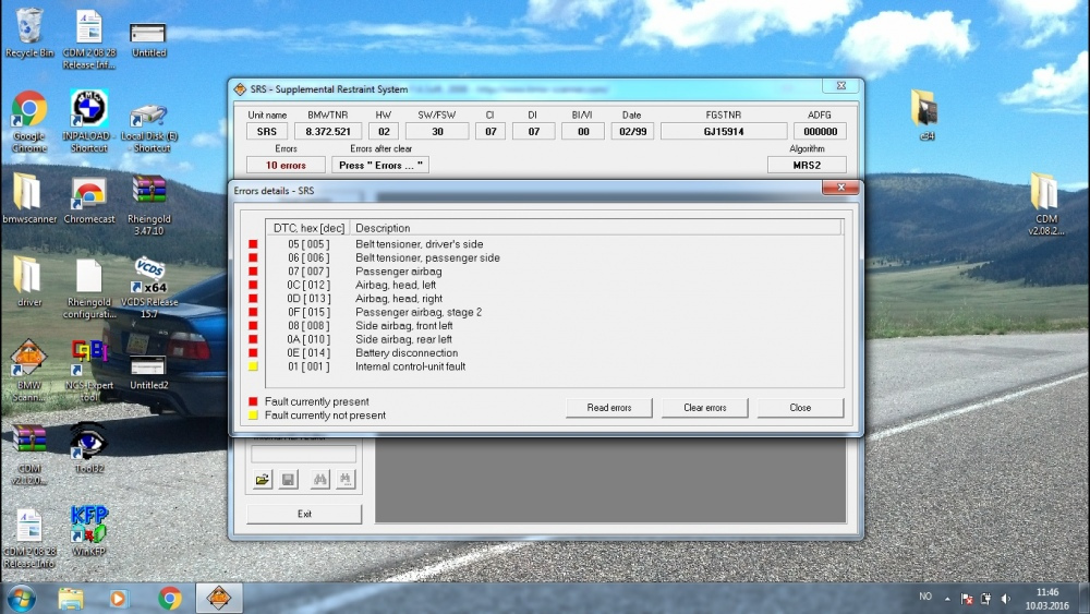

I dag hadde jeg fri og så kom tilfeldigvis den "nye" airbagmodulen. Kastet meg ut i bilen og monterte den. Denne skulle liksom vært siste biten i puslespillet og alt skulle være på stell, men den presterte å hoste opp 4 feilkoder som ikke burde være der, i følge tidligere live data og diagnose på forrige modulen. Prøver å få litt hjelp i egen tråd Anyways.. Sånn ser (den gamle og nye) modulen ut: Alt dette må av for å komme til der modulen bor, bak koppholder og vifteutblås, bak på midtkonsollen: Og dette er feilkodene jeg sitter igjen med nå: Drit og dra, sier jeg bare! Haha. -
Nå står jeg litt fast i prosessen! I dag monterte jeg den "nye" airbagmodulen, som hadde identisk delenr. osv. Den virket rett ut av esken, men jeg kodet bort og inn noen options og så la jeg inn mitt VIN-nr. Den forrige modulen var i stand til å vise defekte airbager, samt de som virket. Live data viste også rød eller grønn status. Da ettermonterte eller byttet jeg ut alt som var rød status på, som var en del airbager Status gikk fra dette: Underveis: Til slutt: Hadde byttet eller ettermontert de aller fleste airbagene og alt var bare velstand, bortsett fra feilkoden "internal control unit fault," og det at jeg ikke fikk slette selv feilkoder som var borte, gjorde at jeg handlet en "ny" modul. Monterer så den nye modulen og det ligger inne en del feilkoder (både røde og gule,) men denne gangen fikk jeg slettet absolutt alle, men lampen i instrumentpanelet fortsatte å lyse, og 4 av airbagene kom tilbake som røde feil, også på live data. Det andre som var rart, var at på den nye modulen, så hadde live data-listen plutselig to rader med airbager og status, mens den gamle bare hadde én (se 2 av bildene rett over her) og alle airbagene sluttet å hete G1, G2, G3 osv. og heter nå IC1, IC2, IC3 etc. Sånn ser oversikten over feilkoder ut, nå som alt endelig burde virket : Noen som har vært borti lignende, eller i det hele tatt har sett "Resistance too high or open circuit" på airbag i ratt og airbag i dash? De er jo sånt som aldri har vært noe tull med på noen av bilene mine, og som har virket fra dag 1. Nå manglet riktignok den i dash, men den har virket siden den ble montert. I tillegg er det samme feil på beltestrammerne på begge sider. Begge disse ble byttet ut med nye og gikk fra rød status til grønn status så snart de ble byttet, og disse også virket helt frem til nye modulen kom på plass. Kan en modul plutselig gi feilkoder på noe som virket på en annen identisk modul, så sant de har f.eks. forskjellige software-versjoner?
