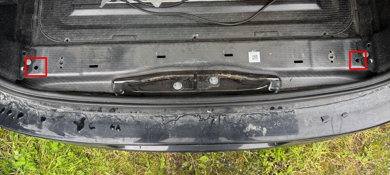

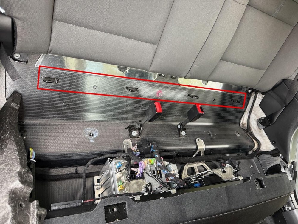

Tror jeg har funnet en løsning på det og legger ved det jeg har lært og gjort i tilfelle noen andre støter på det samme problemet. Ser ikke ut som det er helt uvanlig og det er nok mange som har problemet uten at de vet det. Helt tilfeldig at jeg oppdaget det fordi jeg skulle bak der for å ettermontere Carplay/AA. Det viser seg at det kan komme vann inn i ramma via antenne, bakluke mm. Det gjør også at det først og fremst er når bilen er i bruk at det kommer vann videre under baksetet, ikke når den står stille. Jeg tok fra hverandre baksetet i et forsøk i å se hvor vannet kom fra. Det er to hull som ikke synes bak støydempinga hvor det kom vann, men det kom også vann ut av isofix-festene. Løsning ble som beskrevet her å borre et hull i hvert hjørne bak i underkant av ramma, markert på bildet under. Det var også lett å se at det var vann i ramma gjennom de samme hullene. På min bil var det bare tomrom på undersida og ingenting å ødelegge, men det er også veldig lett å sjekke ved å se opp i fangeren fra undersida. Etter å ha borra hullene rant det ut overraskende mye vann og jeg har ikke sett noe vann under baksetet siden 🥳
Jeg har en 2014 BMW i3 hvor jeg for en tid tilbake ettermonterte CarPlay og Android Auto. I den forbindelse hadde jeg baksetet ute og oppdaget at det var både fuktig og muggent under setet. Prøvde å finne ut hvor vannet kom fra, men uansett i hvilken retning jeg gikk synes jeg det ble tørrere, og tilslutte konkluderte jeg halvveis useriøst at det måtte komme underifra. Fikk fjerna meste av mugget med støvsuger, lot den stå å tørke en stund uten baksete og glemt rett og slett litt av det. Nå begynte bilen å klage på at SOS-batteriet er tomt og jeg måtte ut med sete igjen for å få tilgang, og denne gangen var det langt mer mugg enn forrige! 😮 Noen som har erfaring med vann under baksetet og har en anelse hvor det typisk kommer fra? På nett ser jeg det blir nevnt problemer med dørpakning, bakluke eller soltak, men det er forholdsvis sparsommelig med gode fakta og jeg klarer ikke finne noe feil på min bil med nevnte ting. Ser også folk sliter med vann i dørterskel/kanal, men ikke sett noen plass at det har en sammenheng med vann under setet og jeg har ikke hørt svoshe-lyder når jeg kjører. Tips til hvor jeg bør begynne å feilsøke? Ser forøvrig langt mer nasty ut i virkeligheten enn bildet får frem 🫣
