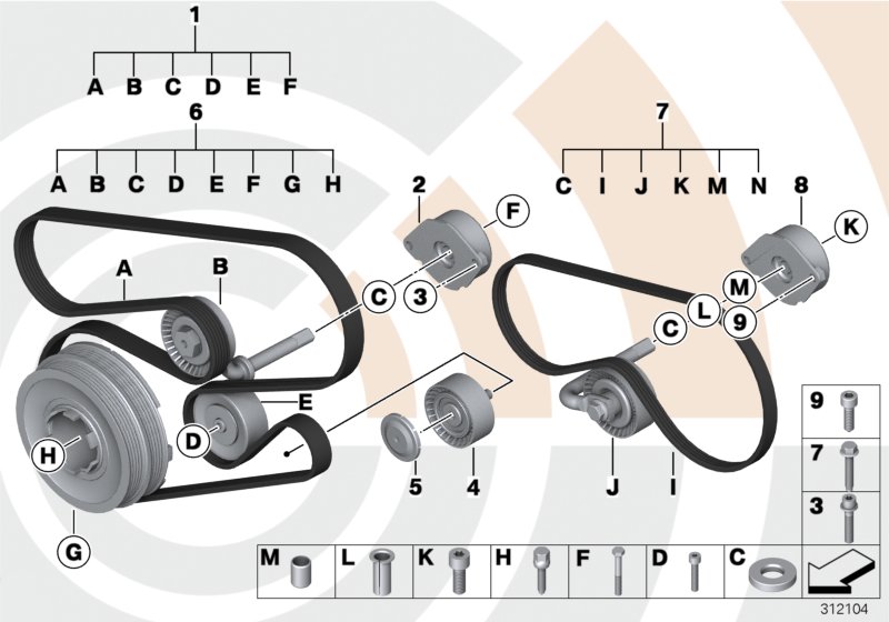

On ‎14‎.‎11‎.‎2016 at 7.43, Otis skrev:
@jojr
Finner ikke noen bilde av dette selv i ISTA. Men hva skal du med det?
Det er veldig greit å ha et foto eller tegning hvor du ser banen når du skal sette på ny reim
@Shattered: Lager du hull i bunnpanna så tar det ikke mange sekunder før oljelampa kommer på.
@jojr: Du kan ta et bilde før du tar av, eventuelt tegne opp selv. Husk at reimer ligger med rillene mot vibrasjonsdemperen, dynamoen og servoen og med den glatte baksiden mot strammere/ruller. Ellers kan kanskje tegningen fra ETK hjelpe deg litt:
