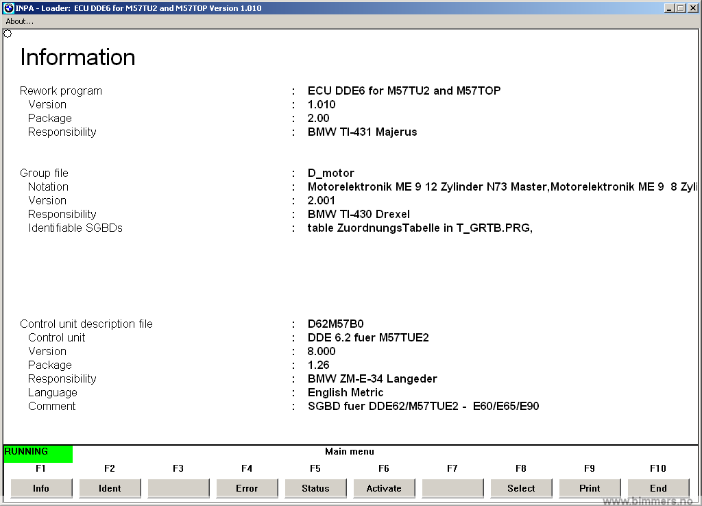

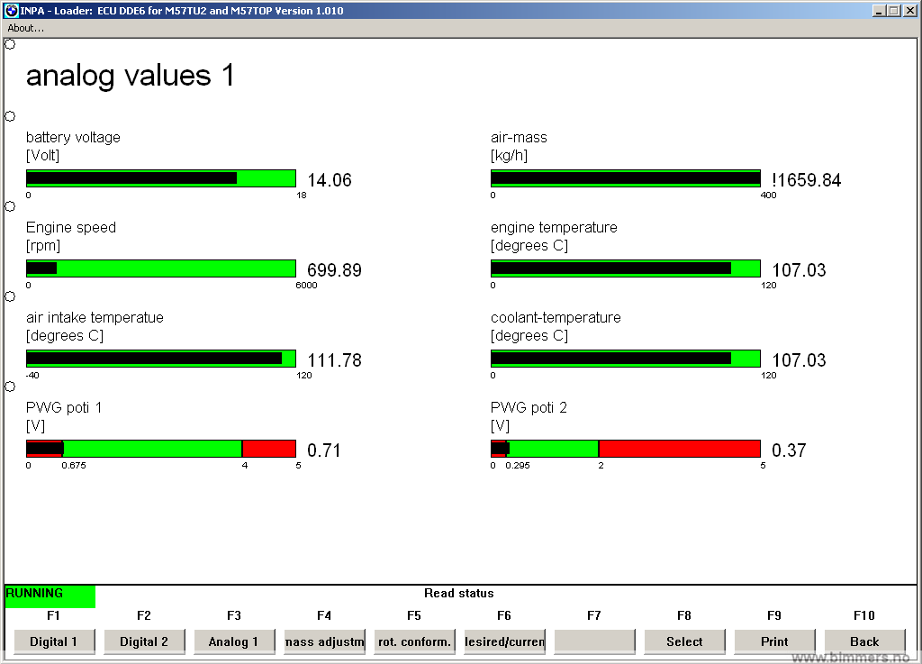

Bayerfun Skrevet Juni 23, 2013 Share Skrevet Juni 23, 2013 Hei, Er det noen som vet hva er nyeste versjon av INPA er? Jeg har lett gjennom mesteparten av denne tråden og søkt på forumet uten å finne ut noe om det. Jeg har i dag 5.00 med april 2006-oppdateringen (5.02?) Får mismatch mellom DDE6 på min E65 og INPA, så tror jeg bør oppdatere. Jeg forsøker å se verdiene på MAF (samt at jeg ønsker å resette adapteringsveridene på denne da den nettopp har blitt skiftet), men live data viser "!1659.84" på air-mass ved tomgang (se bilder). Takker for all hjelp Lenke til kommentar Del på andre sider More sharing options...
