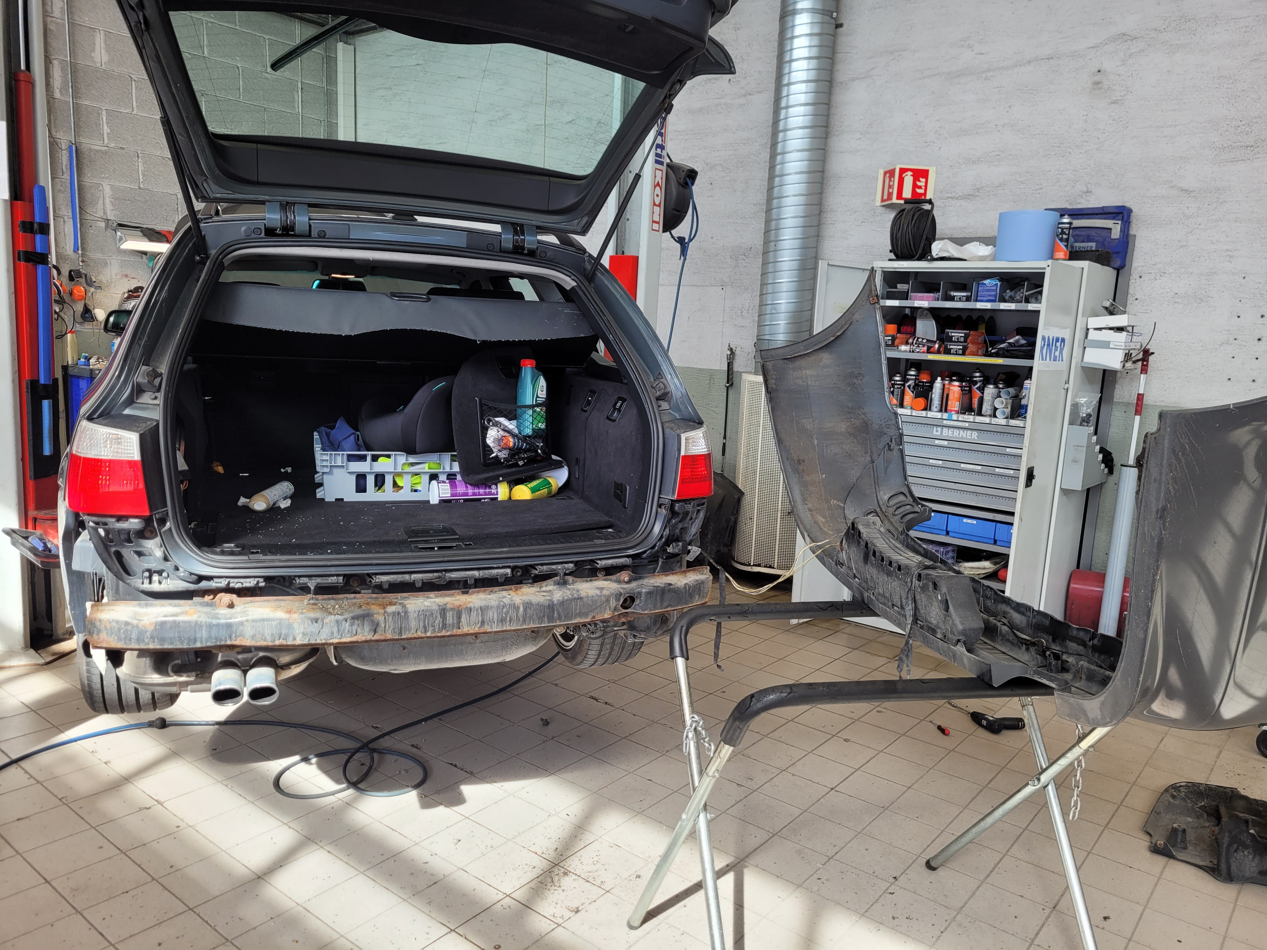

///M-ini95 Skrevet September 8, 2025 Skrevet September 8, 2025 (endret) Nettopp vært borti PDC feil på E61n. Der sluttet alle 8 å klikke (PDC knapp blinket også). Lånte en PDC modul som jeg visste funket for å teste, men samme feil. Koblet ut sensorene fremme, ingen forskjell. Koblet ut alle sensorene bak, så begynte de foran å klikke. Sjekket ledningsnett, utrolig nok ingen feil der. Koblet så inn en og en PDC sensor bak og fulgte med på når de fremre sluttet å "klikke". Feilen lå i en av de midtre sensorene bak, som tilfeldigvis ble byttet ut ifjor med en ny uroginal. Å lese av feilkoder hjalp ikke stort, da det stod feil på alle 8. Både på sensor, og på "wire" Så jeg ville prøvd å koble inn/ut en og en bak for å se når de foran slutter å klikke. Så lenge ledningsnett er utelukket som feilkilde så klart Endret September 8, 2025 av ///M-ini95 uglefossen, mr.pingu og E.C. reagerte på dette 3
Haug530D Skrevet September 9, 2025 Skrevet September 9, 2025 13 timer siden, ///M-ini95 skrev: Nettopp vært borti PDC feil på E61n. Der sluttet alle 8 å klikke (PDC knapp blinket også). Lånte en PDC modul som jeg visste funket for å teste, men samme feil. Koblet ut sensorene fremme, ingen forskjell. Koblet ut alle sensorene bak, så begynte de foran å klikke. Sjekket ledningsnett, utrolig nok ingen feil der. Koblet så inn en og en PDC sensor bak og fulgte med på når de fremre sluttet å "klikke". Feilen lå i en av de midtre sensorene bak, som tilfeldigvis ble byttet ut ifjor med en ny uroginal. Å lese av feilkoder hjalp ikke stort, da det stod feil på alle 8. Både på sensor, og på "wire" Så jeg ville prøvd å koble inn/ut en og en bak for å se når de foran slutter å klikke. Så lenge ledningsnett er utelukket som feilkilde så klart Er det samme som skjer her også ja, så får nesten ta av bakfanger og sjekke da, eller sjekke ledningsnett først
