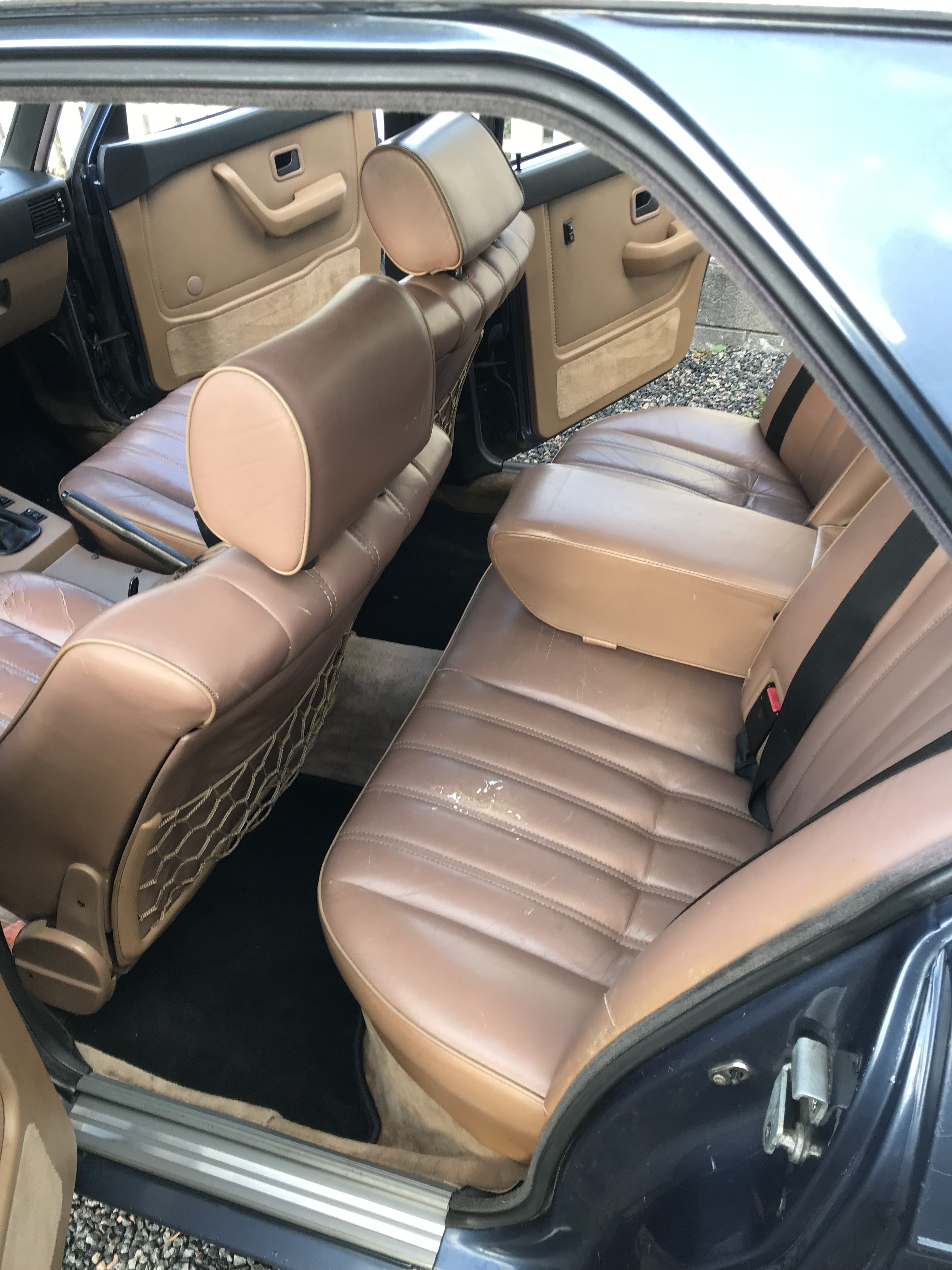

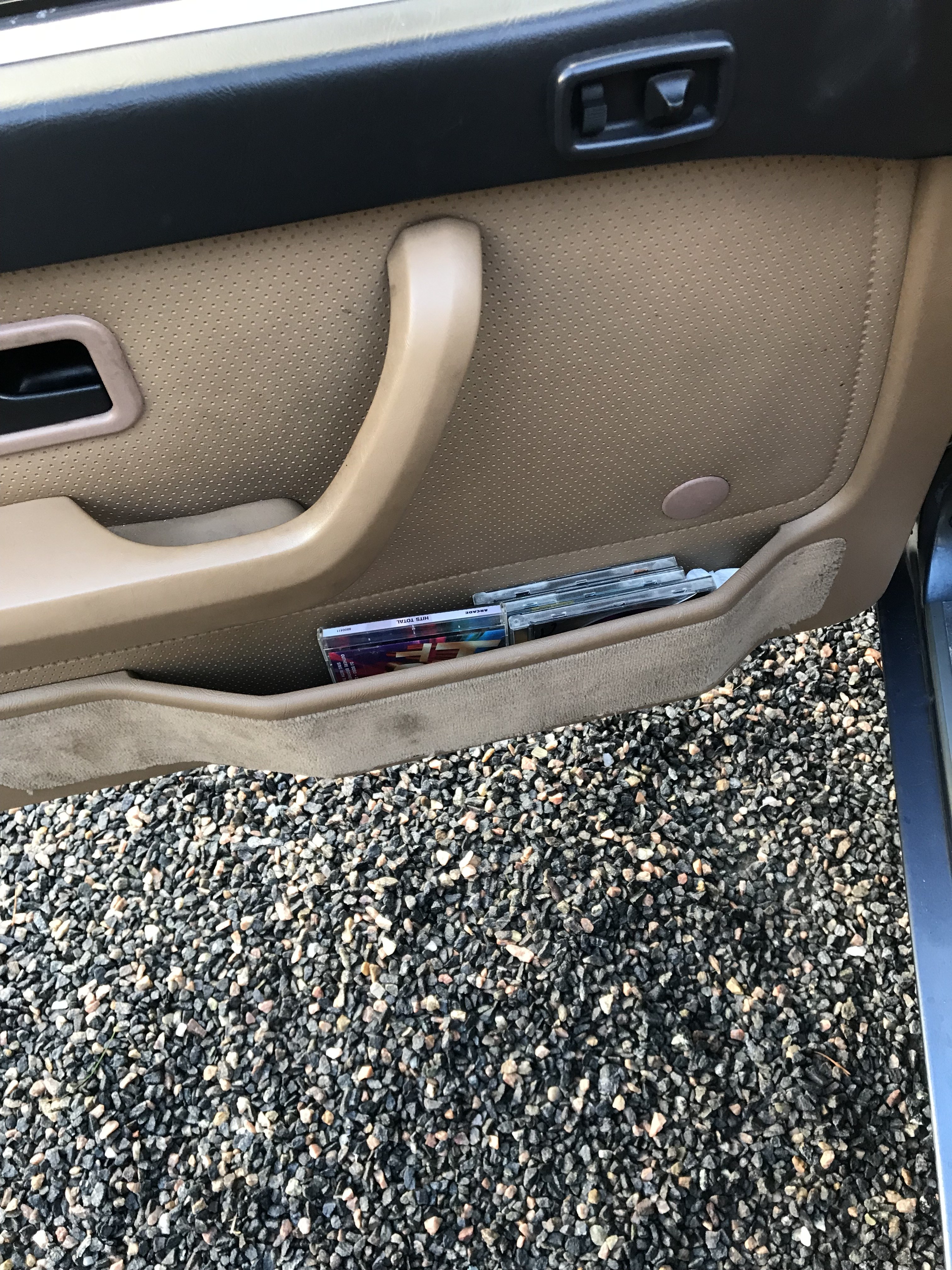

Bort med cd plater :
Risting av matter og lett tørk og da :
Bak :

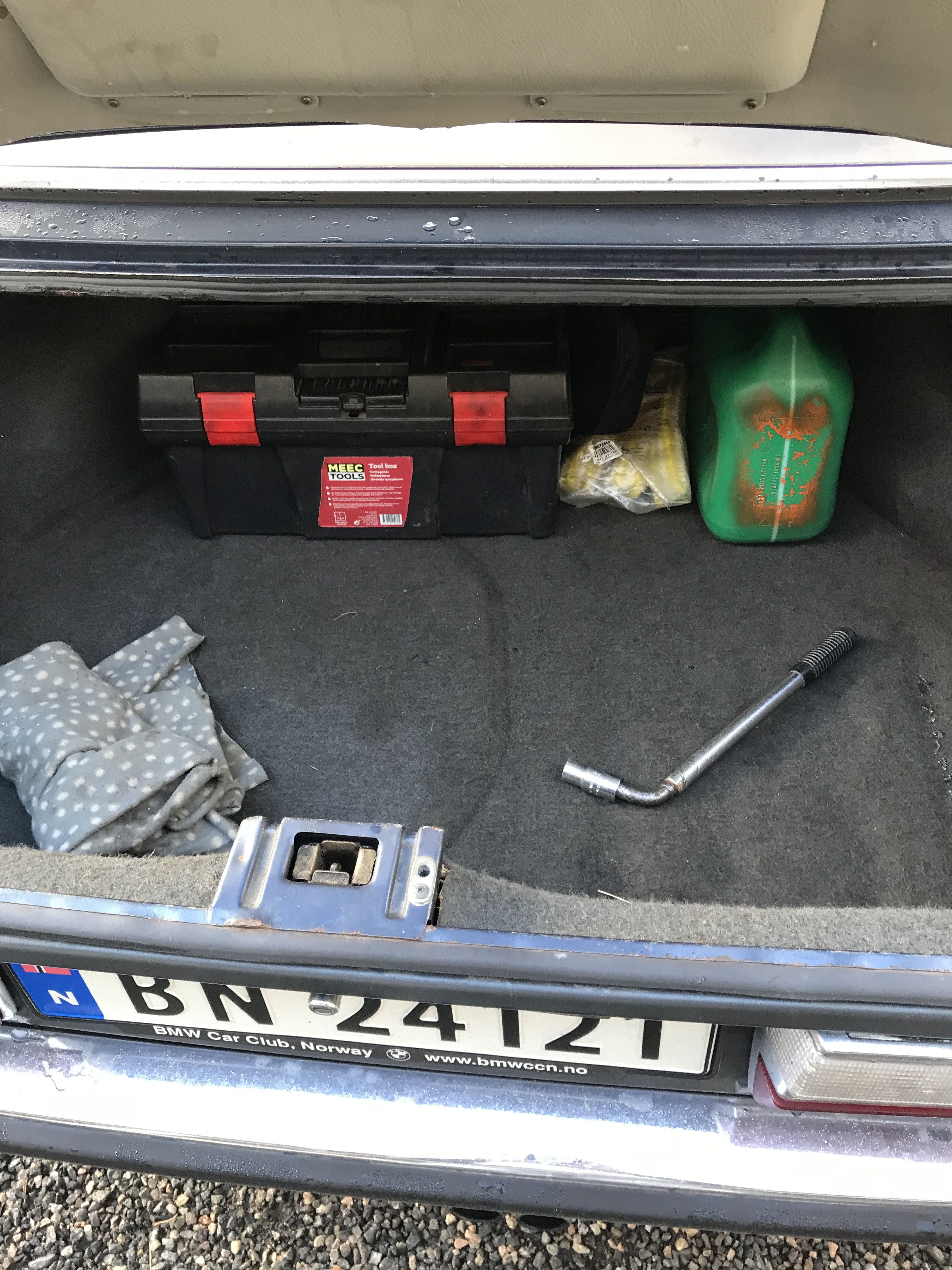

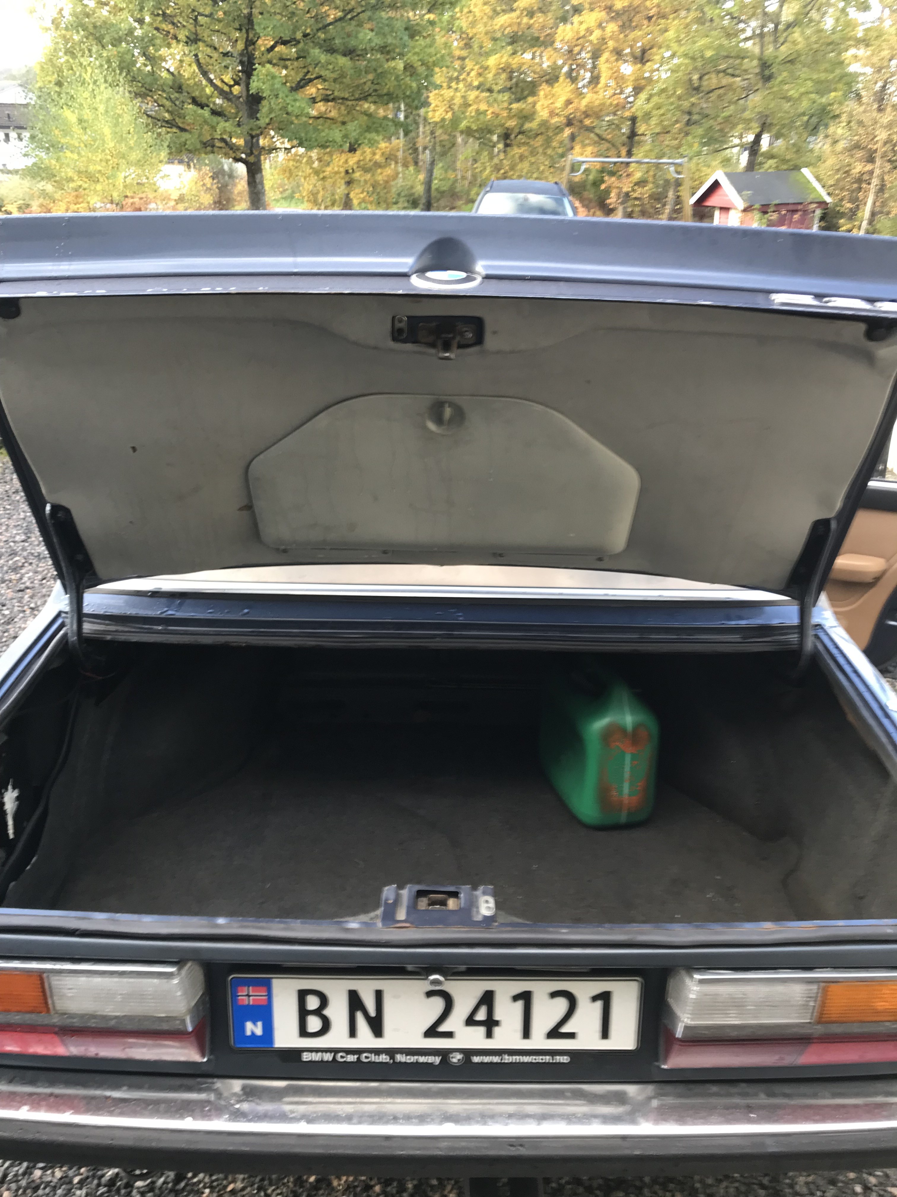

På denne tiden ellers er det fuktig vak i bagasjerom men i år er det tørt så kun rydde bort dette :
Da nærmer det seg noe :
Klar for lagring nesten :
Dere ser nok hva som skal gjøres :
Helt riktig ,bil må vaskes grundig og tørkes før den skal avgårde og det fikk jeg gjort .
Tørket overalt sånn at ikke ting står fuktig og vips er man ferdig :

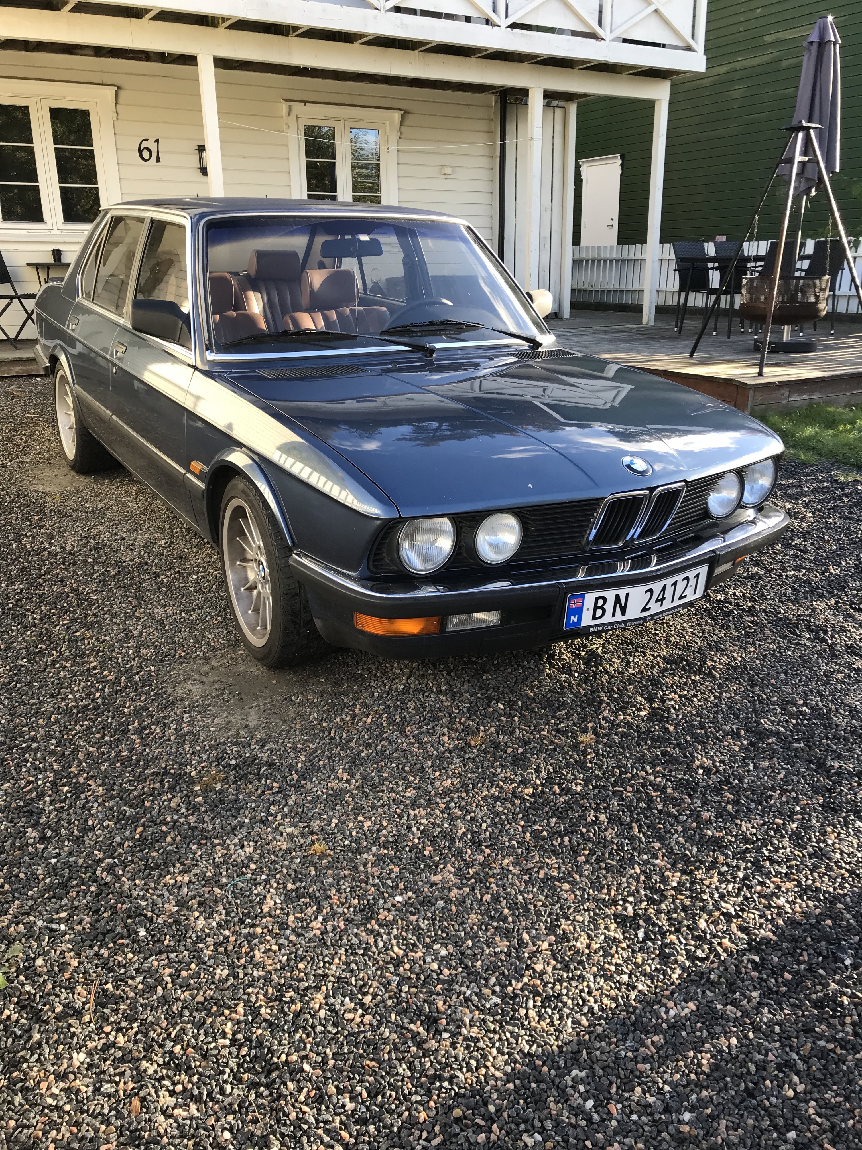

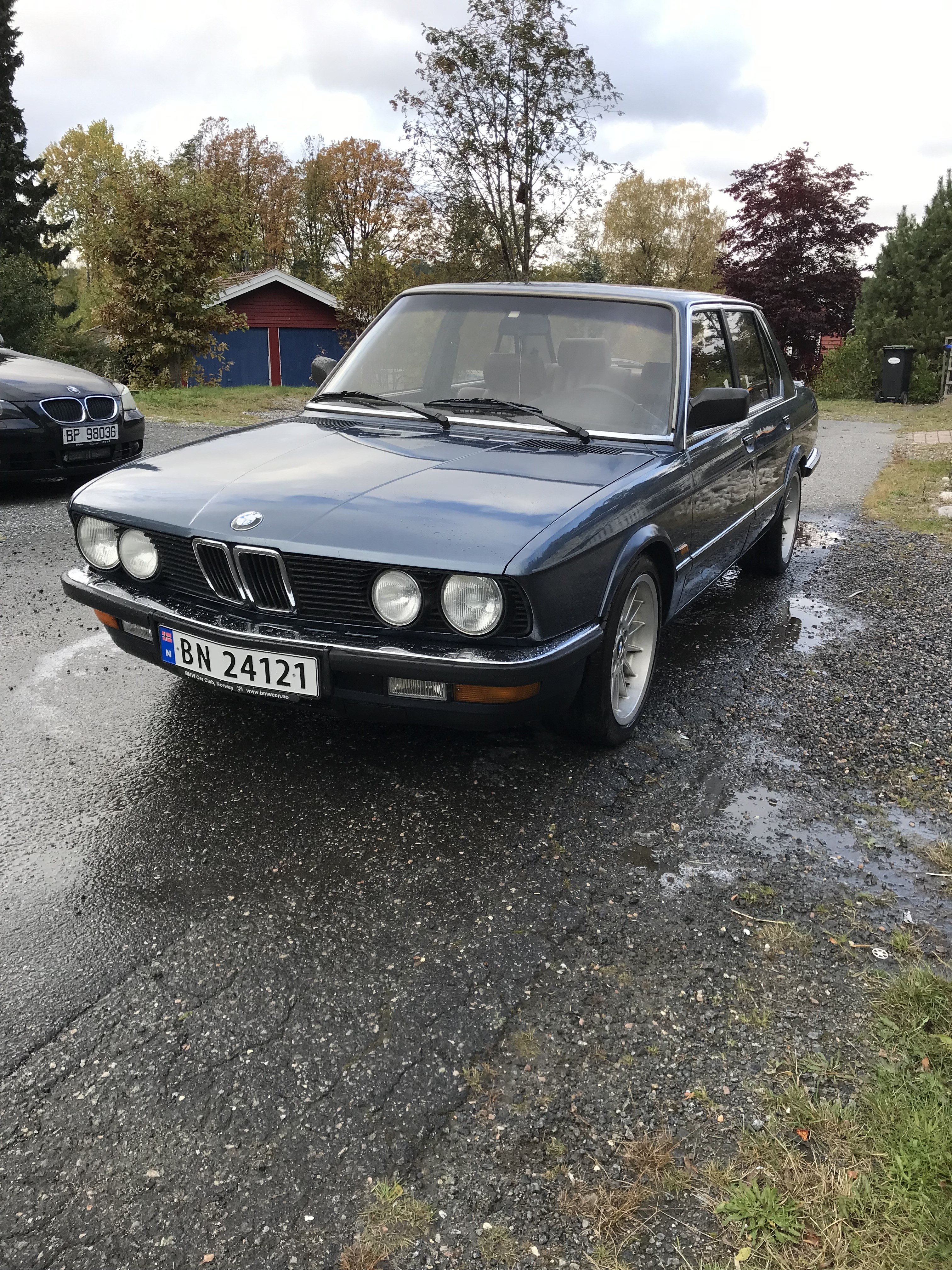

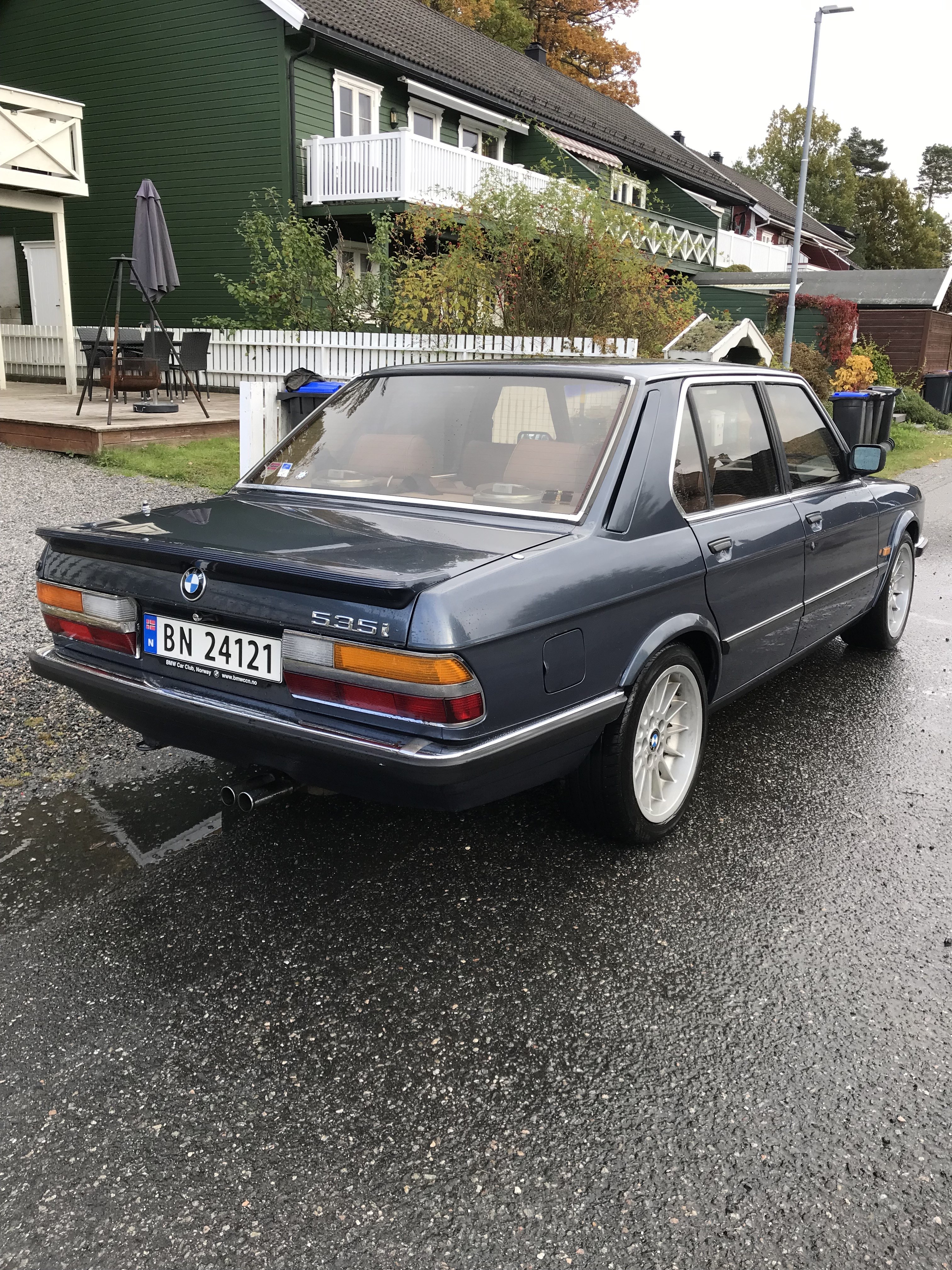

Ja sier det igjen men linjene på e28 er jeg veldig svak for :
Nå ble dette et mørkere bilde enn det skulle bli men fronten med den innovergående grillen og lyktene ,samt tåkelysene i bunn gjør at den ser  hissig ut når man ser den i trafikken og det liker vi jo 😊
Normalt så bærer jeg meg jo gal når denne skal bort men i år så er det med et smil om munnen 🥳.

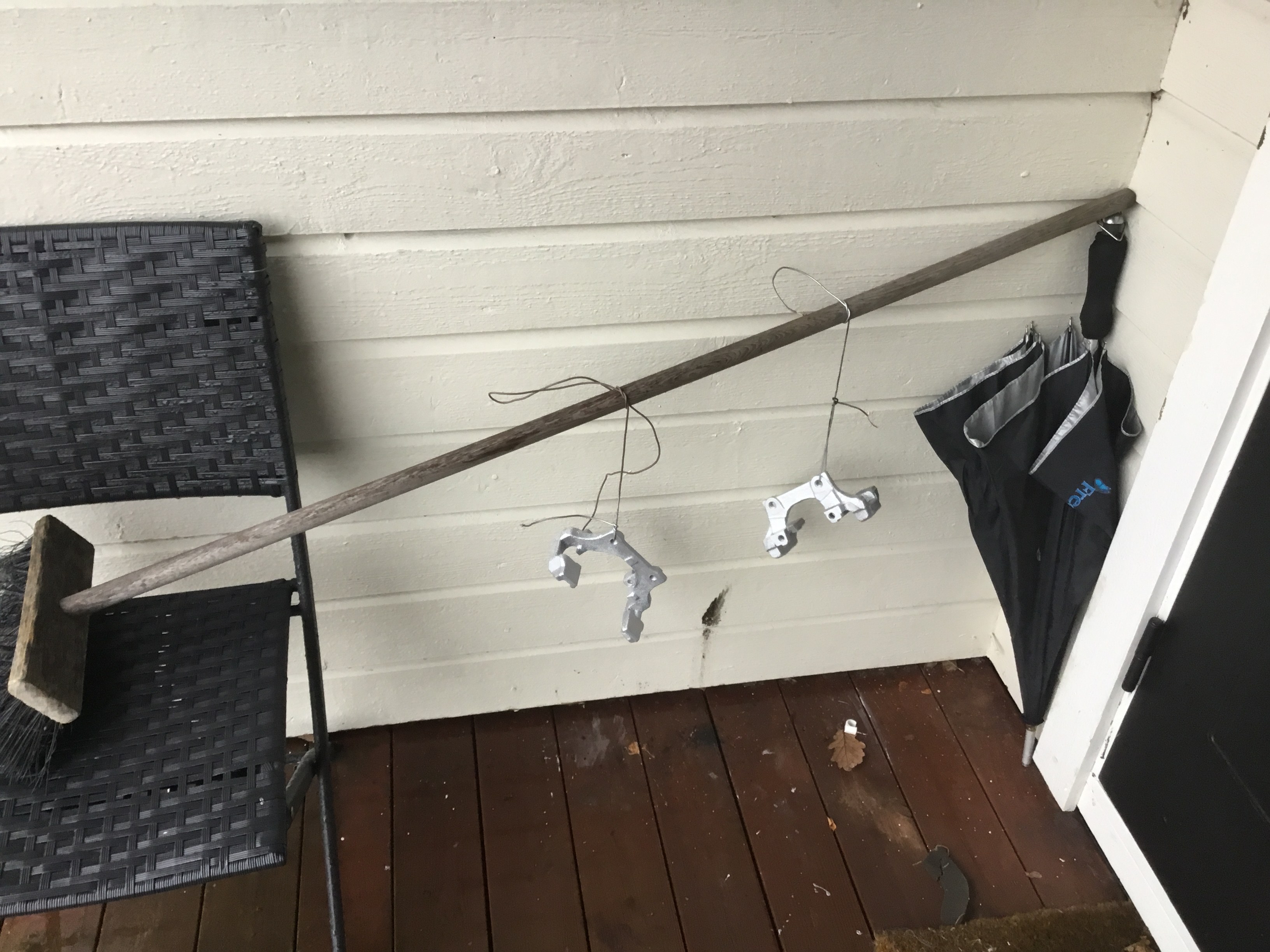

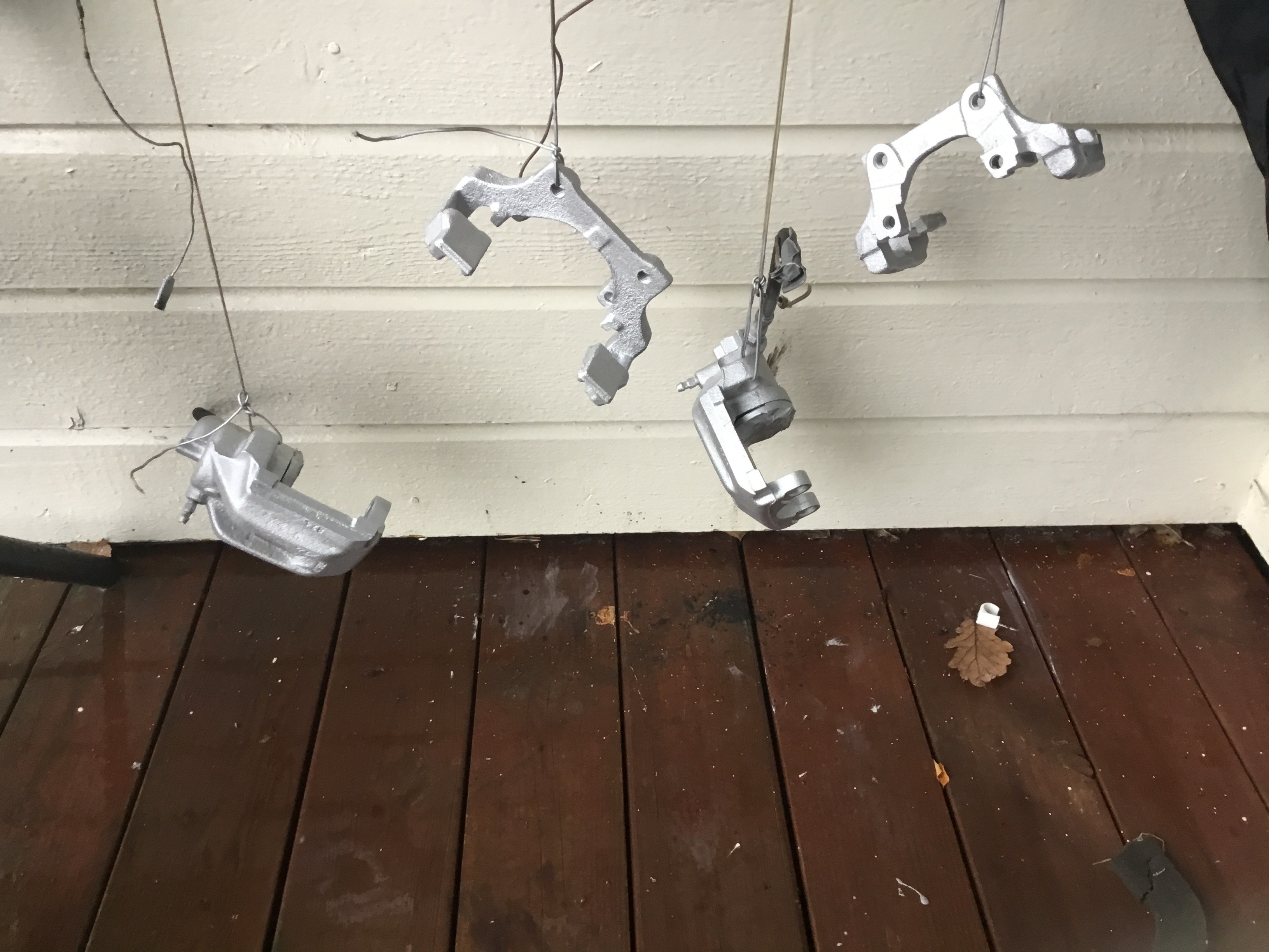

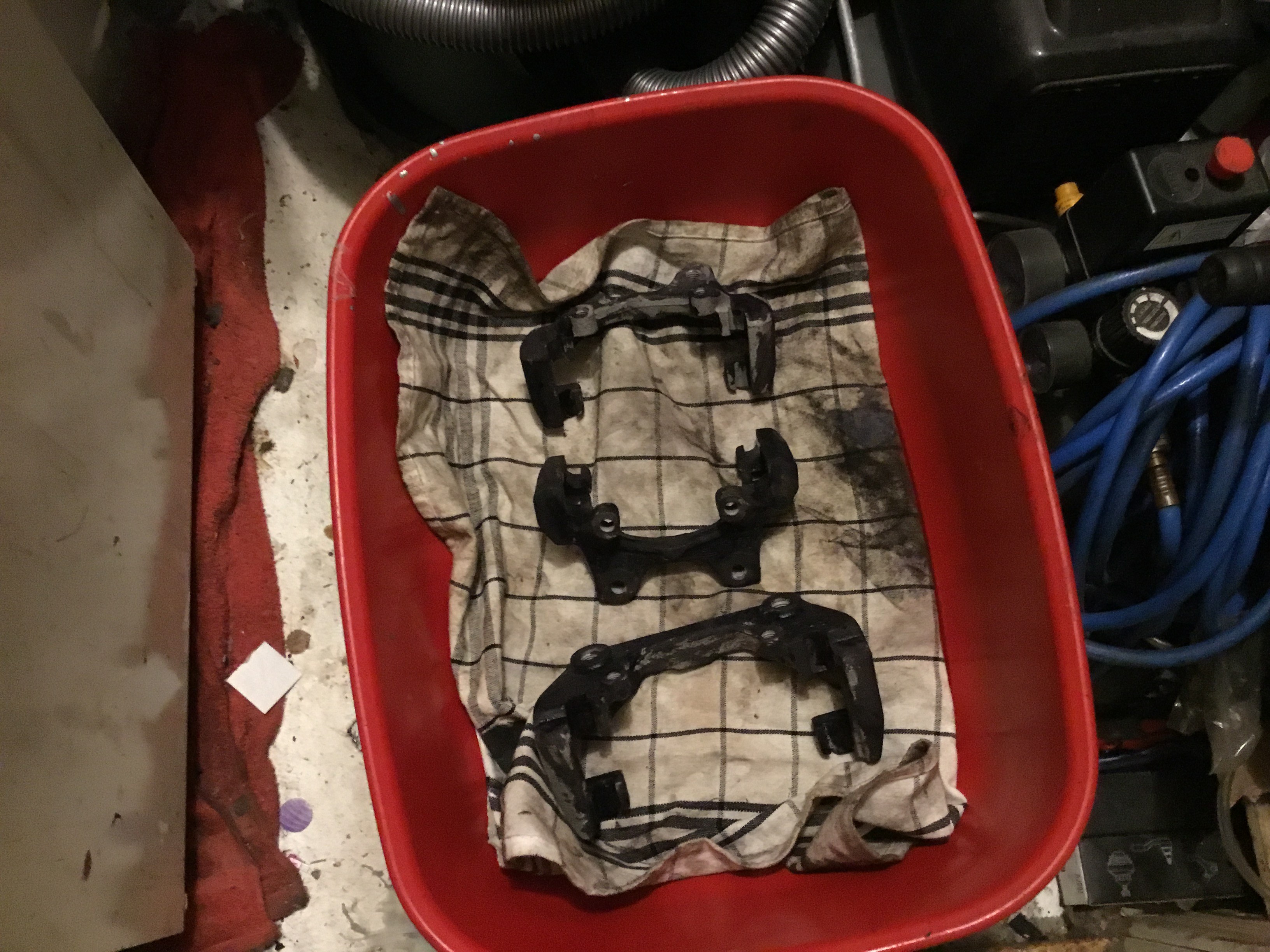

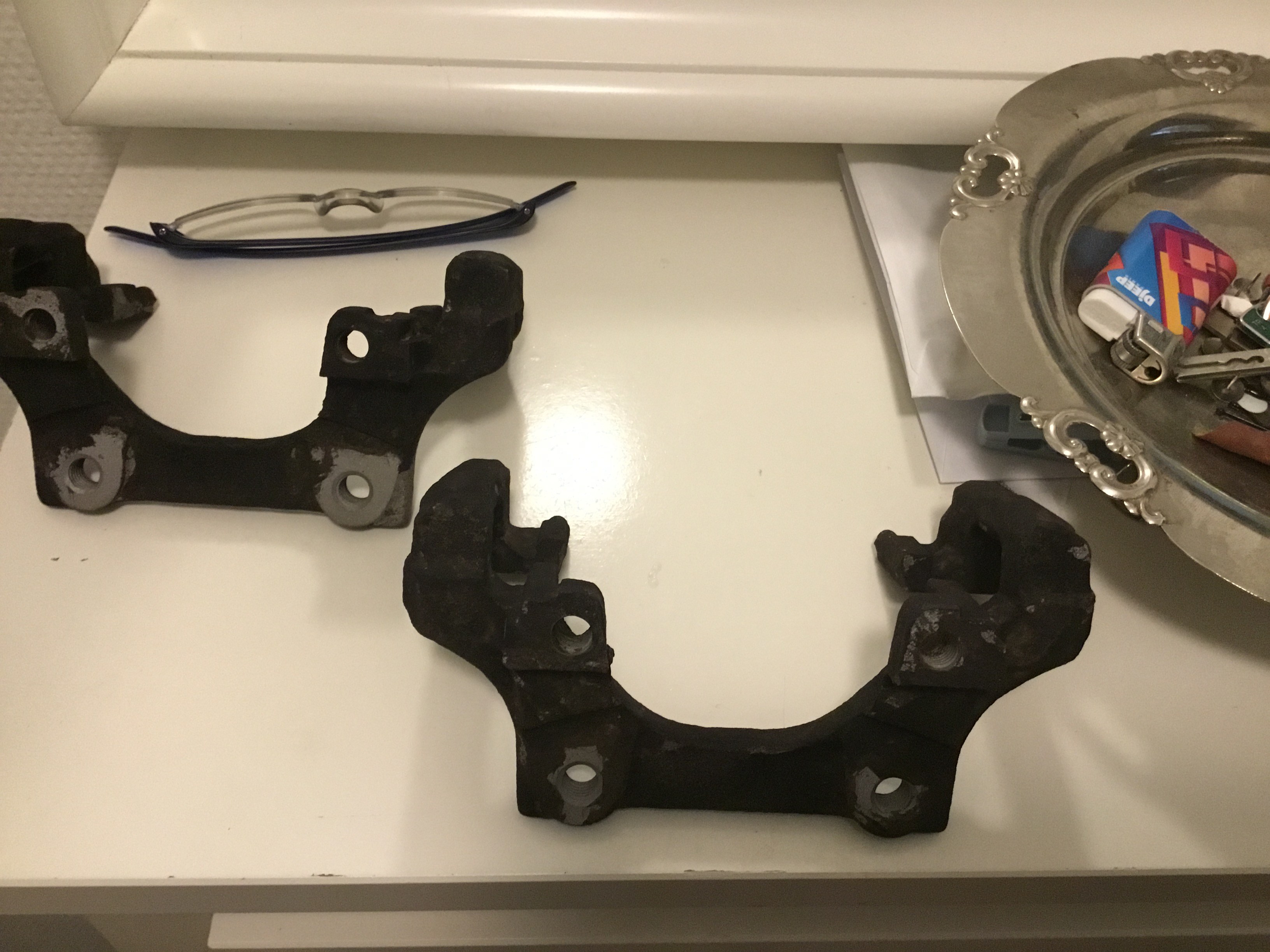

Men hvertfall så ble det en fortsettelse på bremsene som jeg blåste igår .
Det og sandblåse er jo genialt det og ting blir jo som nytt .
Likevel så er kan rust trekke langt ned i stål og er ikke alt man får bort .
Da fant jeg frem Wurth sin rustomvandler som er min soleklare favoritt mtp «juksestoff».
Denne leverer føler jeg etter og ha prøvd alt !
Disse var jo rene og typisk sandblåsergrå men sjekk etter en runde med rustomvandler :
Så man ser jo at det virker og at der fremdeles var rust .
Nå med dette samt en zinkgrunning og lakk ,så må dette holde lenge vel ?😊
Det blåser og regner her :
Men jeg hadde bestemt meg ,lakk skulle på !😊🥳.
Så på med regnjakke under tak ved inngangen .
Holde hver del med den ene hånden og lakke med den andre .
Og man må være kreativ her så paraply og feiekost ble tørkestativ :
Og stativet tålte og caliperene 😊😊.
Det ble alt sammen ,så nå skal det tørkes så selges .
e34 M5 bakbremser med klaver som er fikset opp ,noen her som vil kjøpe ?
Ellers et par ting til som er klar for lakk:

3 timer siden, sveigis skrev:
Tar videre oppdatering her angående bremser men vi har drittvær så noe e34 er ikke kommet enda men det nærmer seg heldigvis .😊
Har ikke erfaring med Wurth sitt rustmiddel men jeg har veldig gode erfaringer med Ferro-bet sin rustfjerner, har sandblåst mye deler og har alltid sprayet de med Ferro-bet, delene har gjerne ligget en uke etterpå uten at det har vært noe mer rust å oppdrive :)
Har brukt den mye og faktisk så funker den til sitt bruk 😊,men det var den du nevner jeg skulle brukt for den har jeg .
Typisk nok så fant jeg flasken etter jeg var ferdig ,men det får stå sin sak .
Dette skal selges så får evnt ny eier gjøre hva han vil med både farge og evnt forbehandling 😊
