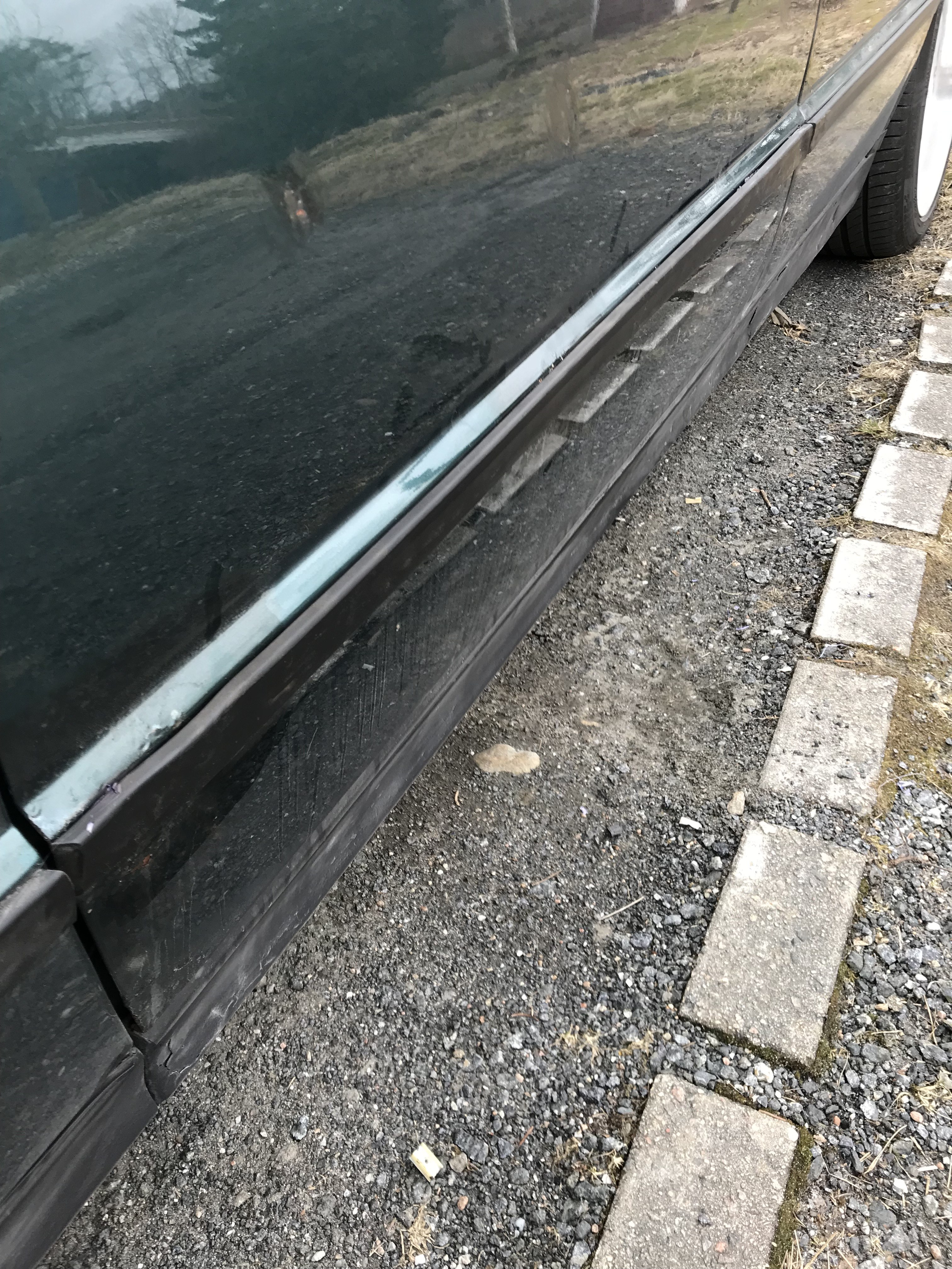

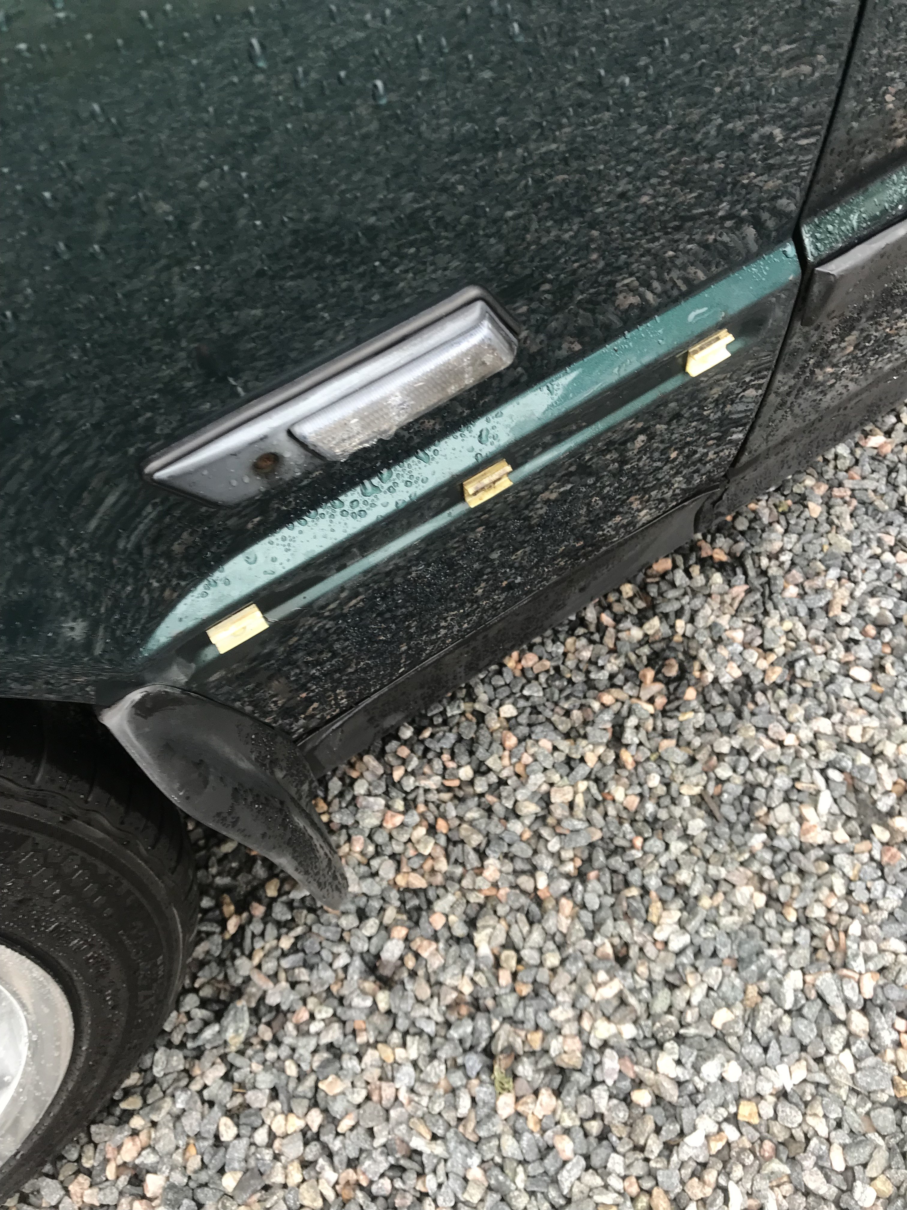

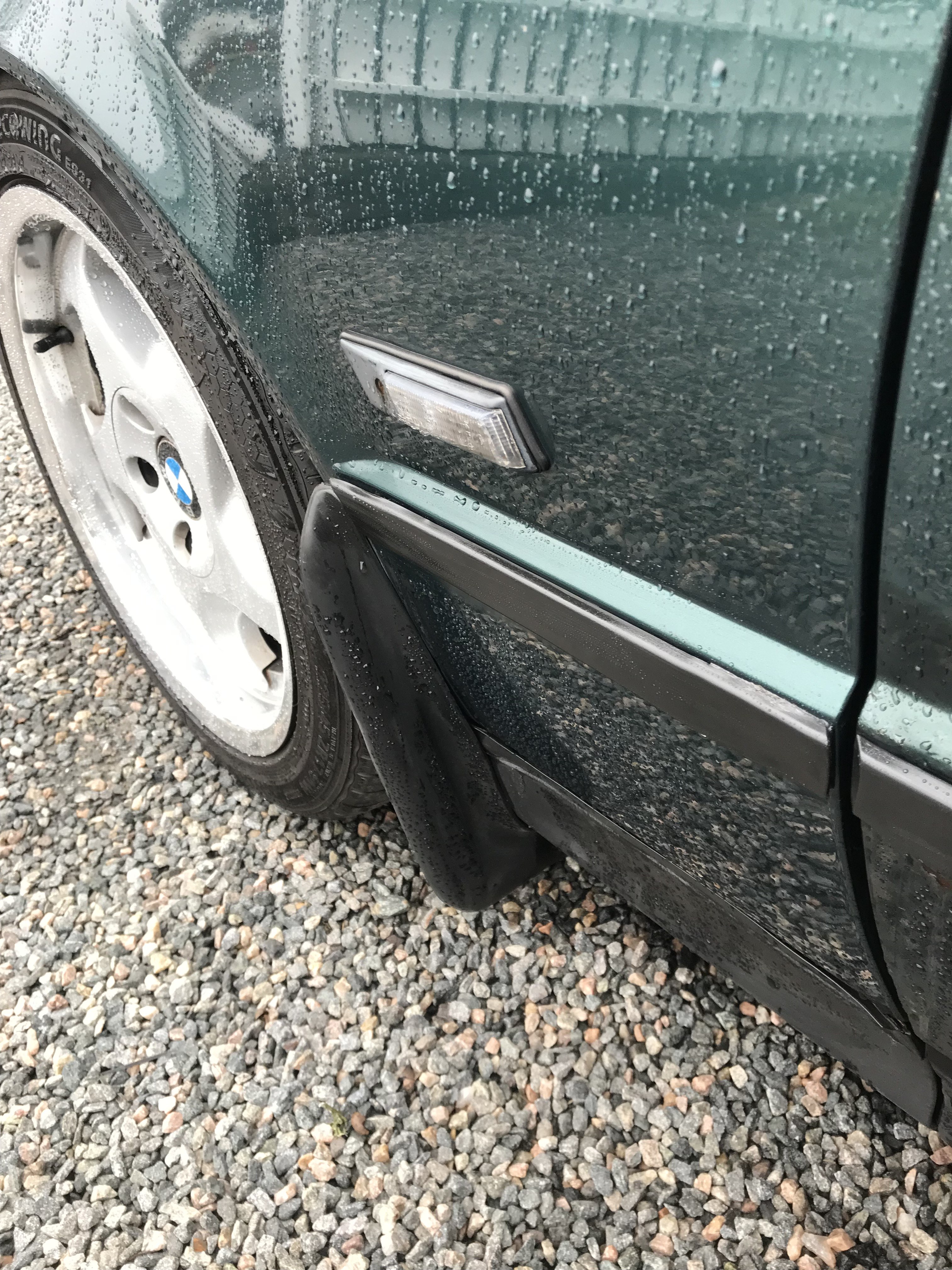

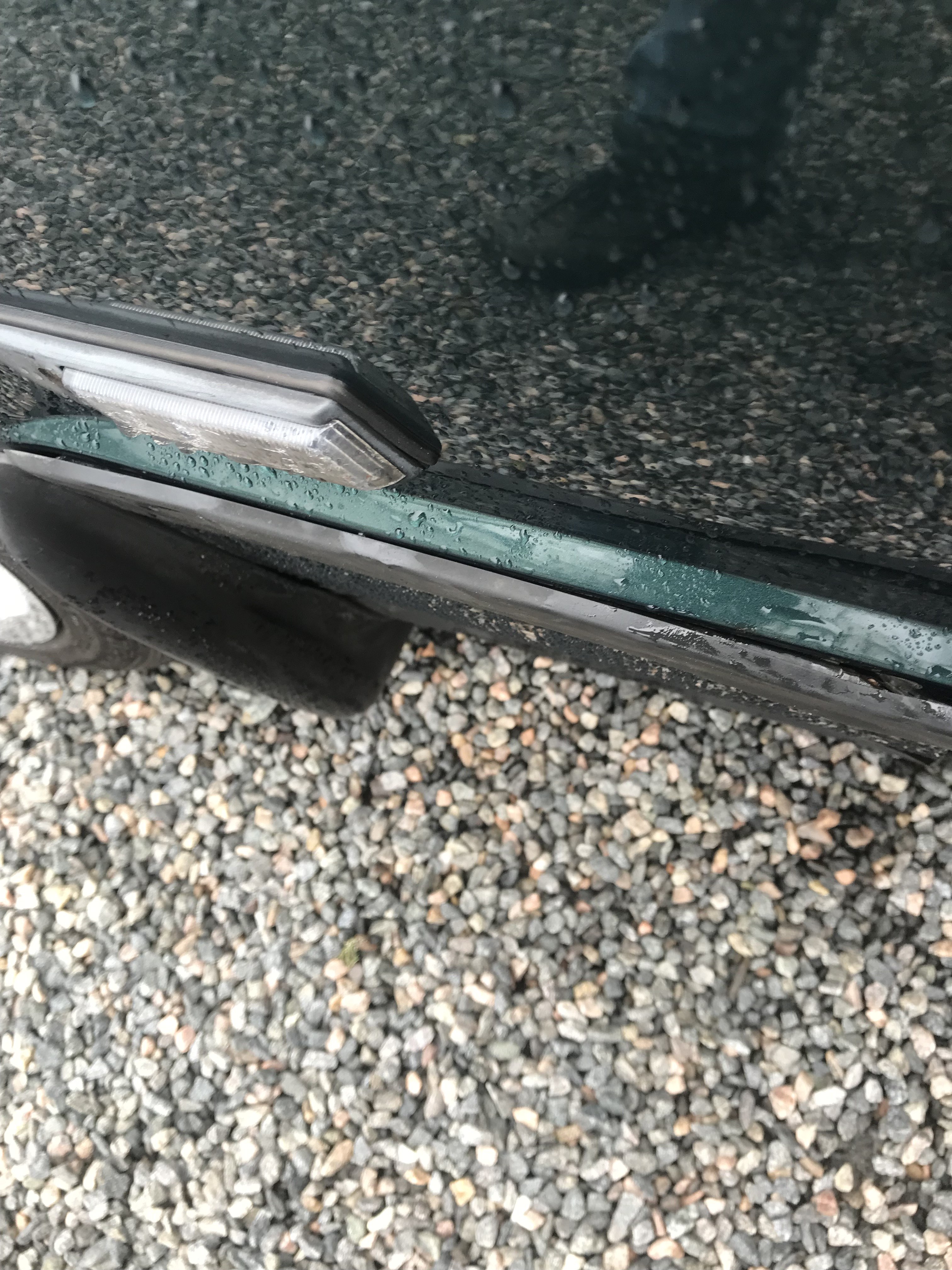

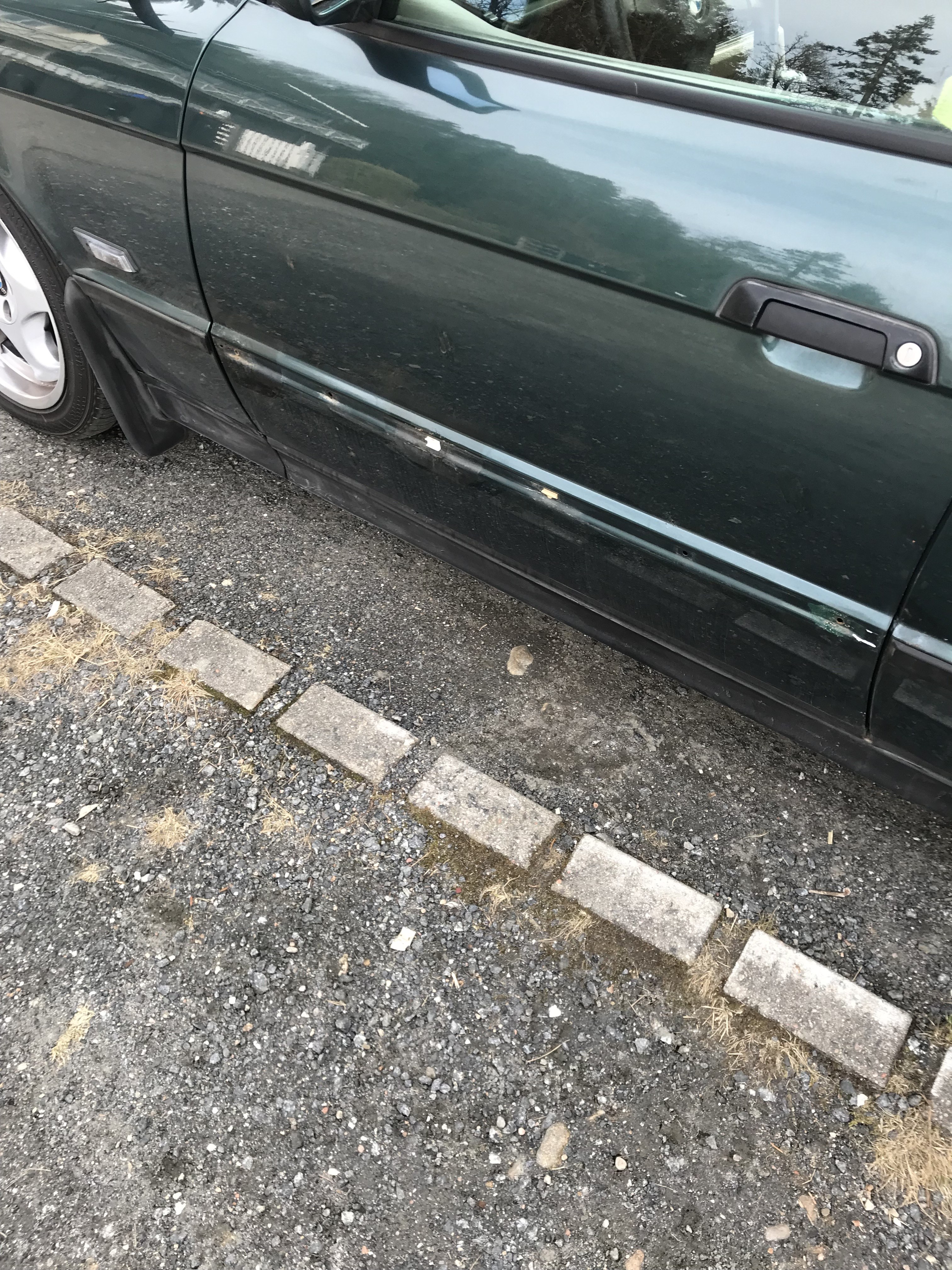

Da har jeg forsøkt og fikse litt lister da enkelte er gått ut av produksjon desverre.
De på forskjermen er ikke å oppdrive ,så da må man prøve å legge en hånd på de med litt enkel kjærlighet .
Som dere ser så er det en god glippe her :

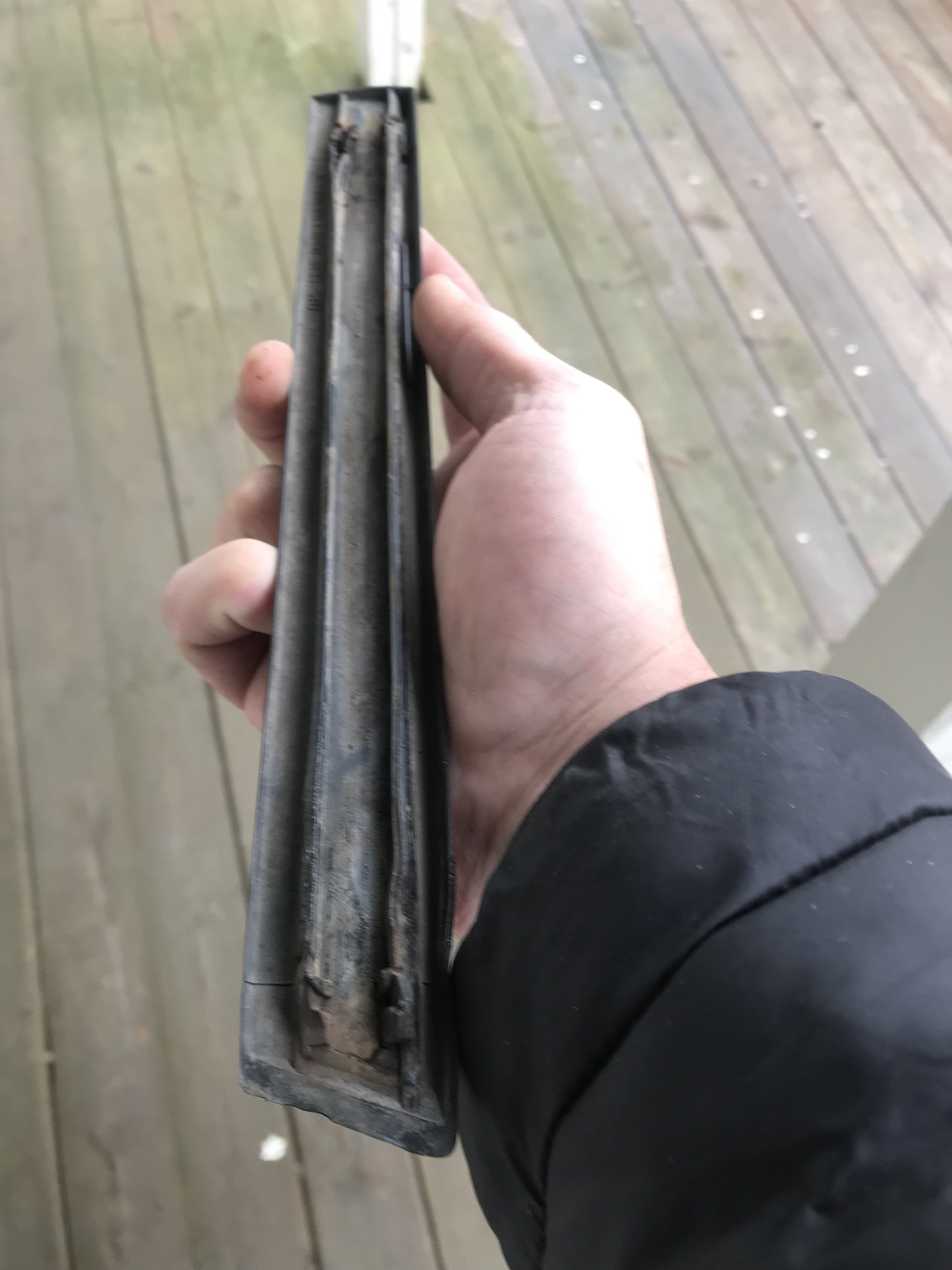

Og på baksiden så er det stål under plast som har fått det samtidig andre ting bla leppene der klips skal stå :
Så her var det og varme opp litt først og få det noenlunde bedre :
Noe jeg og gjorde var å skrape bort plast under for å pirke bort plast som hadde hevet seg pga rusten ,sånn at jeg fikk det mer slett.
Fikk og bøyd til listen bedre og dette fra før bøying :
Så var det klar for montering :
Og siden nå klips ikke lengre hadde funksjon må man improvisere .
Jeg fylte opp hele listen på baksiden med 3M smeltelim da dette går an og løsne uten å ødelegge ting .
Det viste seg nå at dette forsøket jeg gjorde betalte seg .
Etter skraping av rester med dette :
Sitter nå altså listen 9 ganger bedre og utseendemessig bedre inntil bil :
Med litt sort fornyer på listene generelt ,så ble dette greit for meg og ikke minst det sitter og ikke slenger :
Mer respektabelt nå .

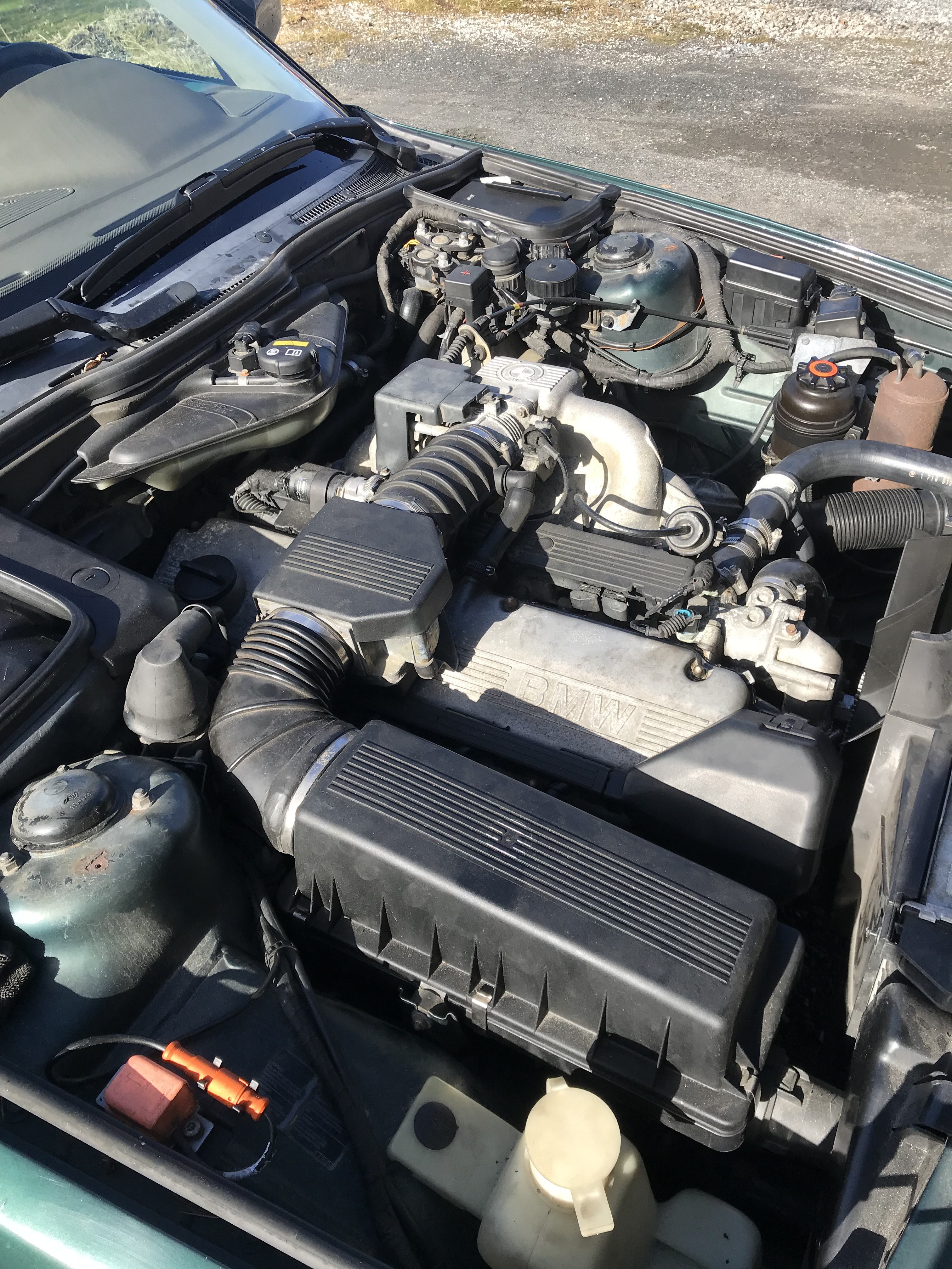

Var spent på kjølevæske og innholdet der etter radiatorbytte og diverse men her er det tett overalt :
Og kjølevæskenivå der det skal være :

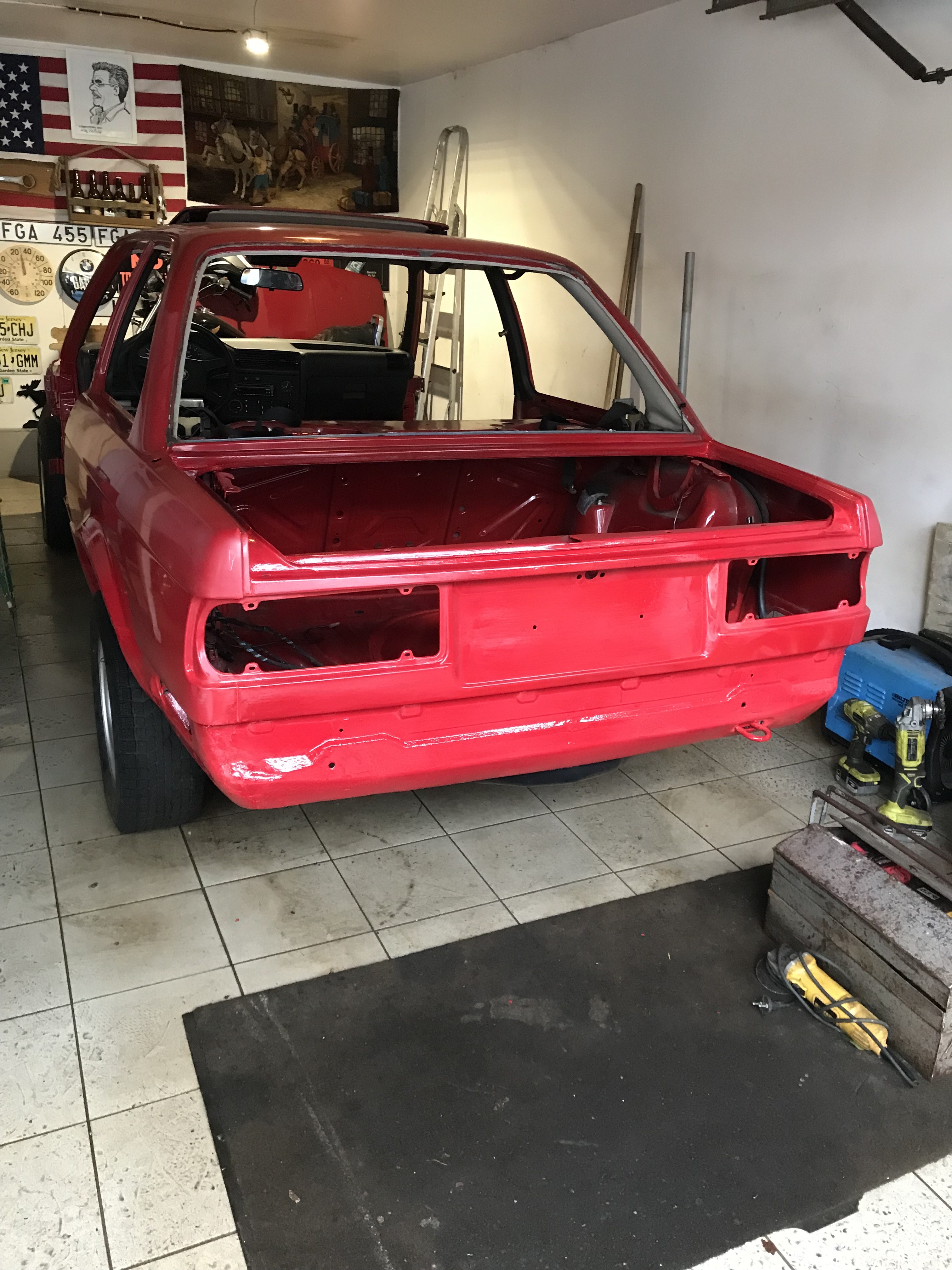

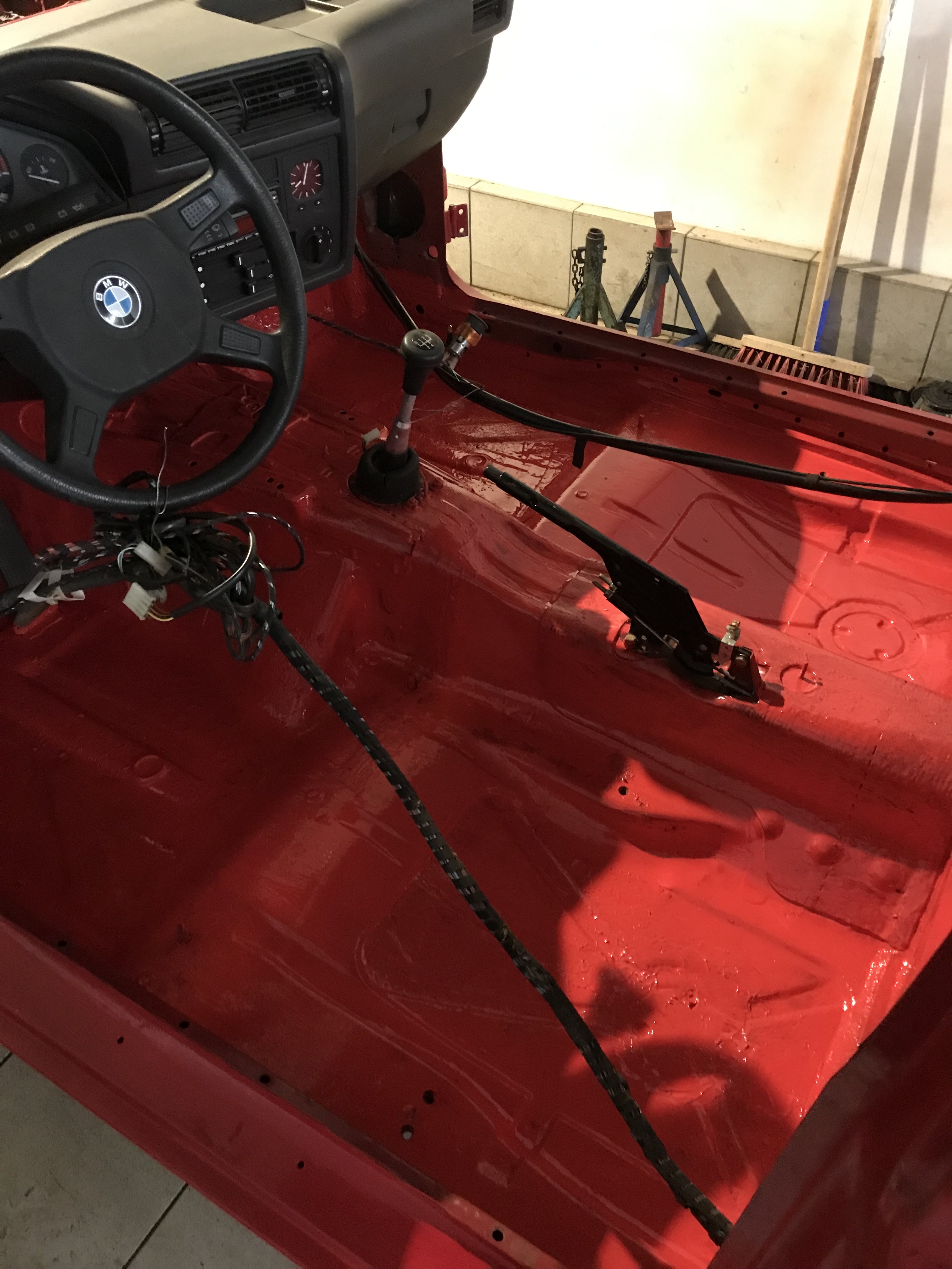

Hyggelig å være på garasjebesøk og her er gulv ferdig sveist og lakkert :
Denne bilen var veldig hel vil jeg si til å være /vært en bruks e30 og nå som alt er tatt ,er dette en bra bil .
Den skal lakkeres og han er igang med diverse her og :
Zinnoberrot er samme farge som vanlig rød Benga omtrent 😅
Den er blitt malt opp i gulvet med dette inni reservehjulsbrønn og utrolig å se hvor lite fargeskille det ble 😊

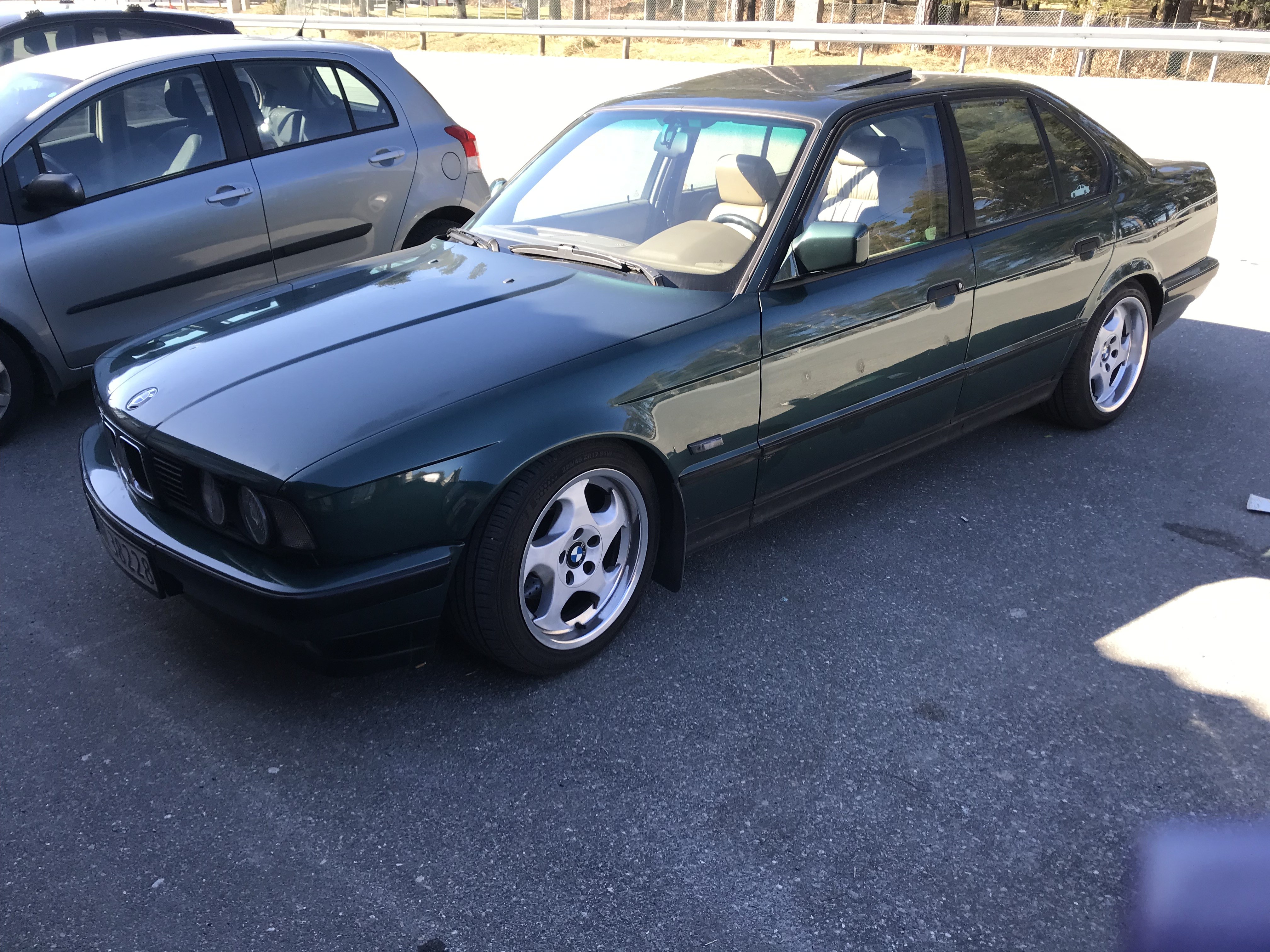

Ellers har jeg brukt det meste av ledig tid på nå og bare kjøre og jeg finner unnskyldninger for nettopp det ,kun for å bruke e34en .
Her måtte jeg til Bomdekompaniet:
Her måtte jeg til Joker :
Altså turer jeg kunne tatt feks i morgen i forbindelse med fredagshandel ,men gøyere dette .
Utifra tripteller så har jeg kjørt rundt 85 mil siden søndag og det er mye .
Kjørt mer siden søndag enn bil ble brukt i hele fjor og nesten året før der .
Og dette er en bil som liker og bli kjørt for er ikke lenge denne skal stå før den skaper seg ,så her er det bare å fortsette .

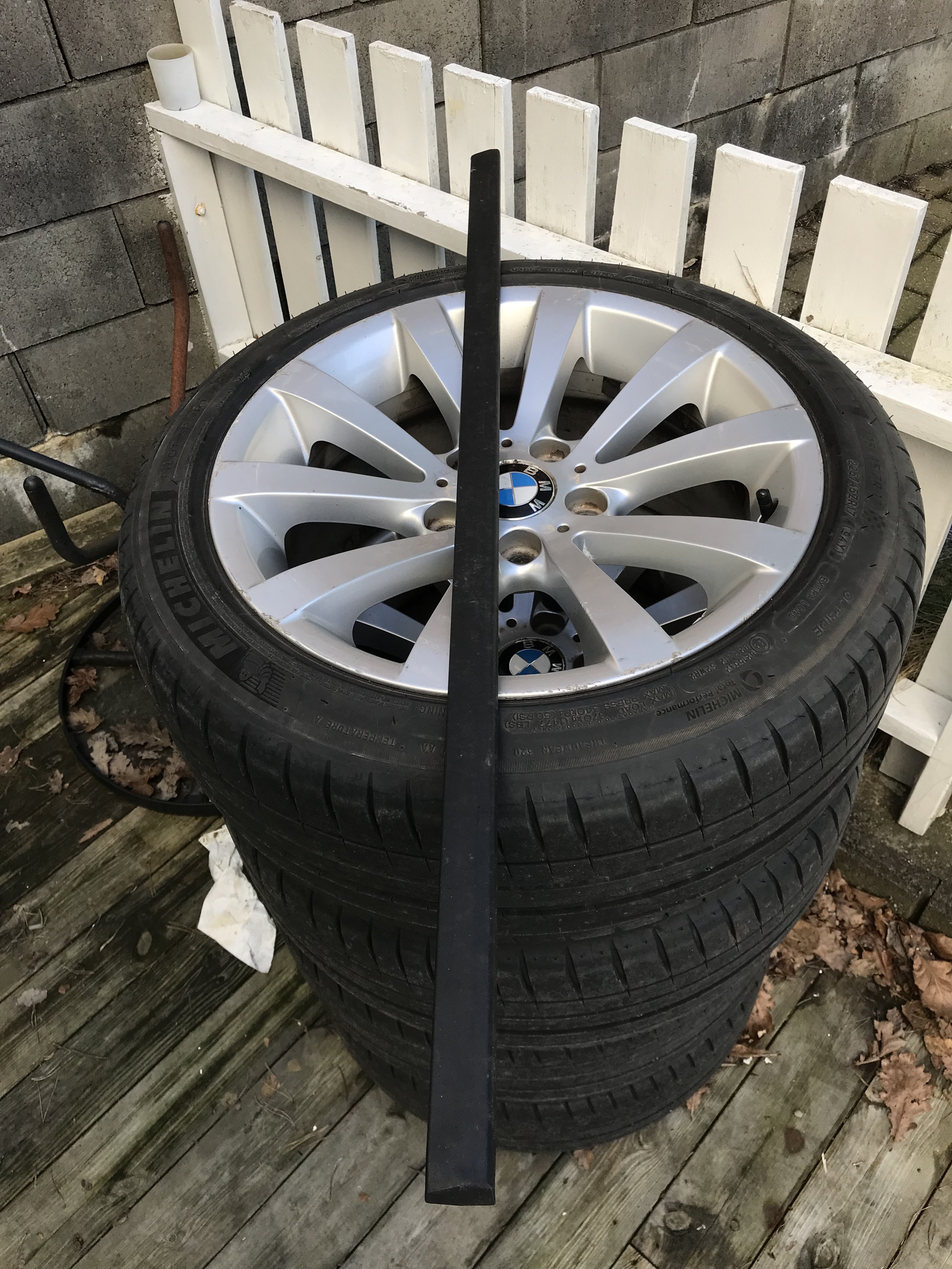

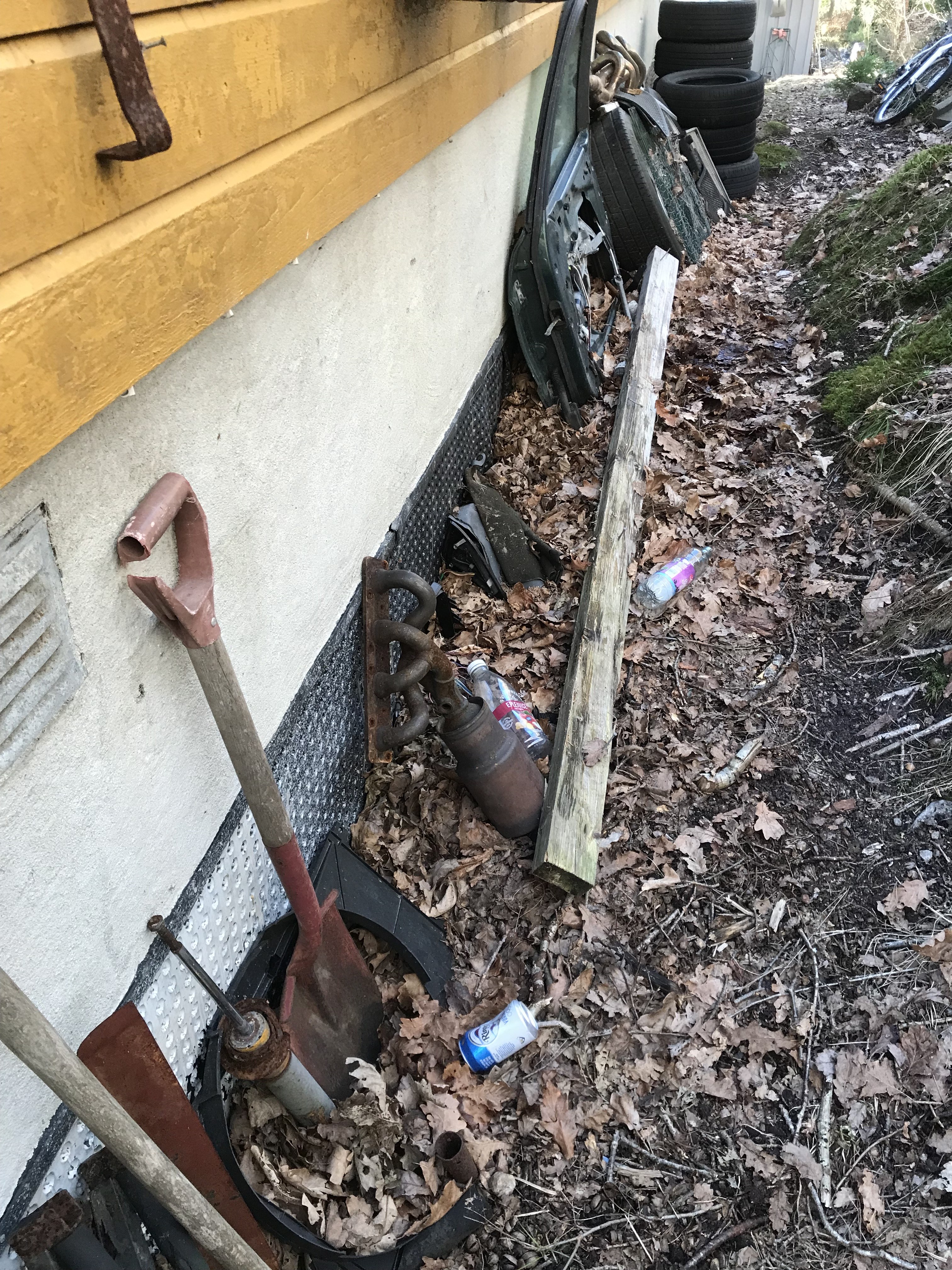

Har jo skrevet litt om lister osv på bilen min og igår måtte jeg bak huset mitt en tur for siste planlegging av diverse pluss henting av sommerdekk til e61.
Her ligger alt som jeg trenger til bilene :

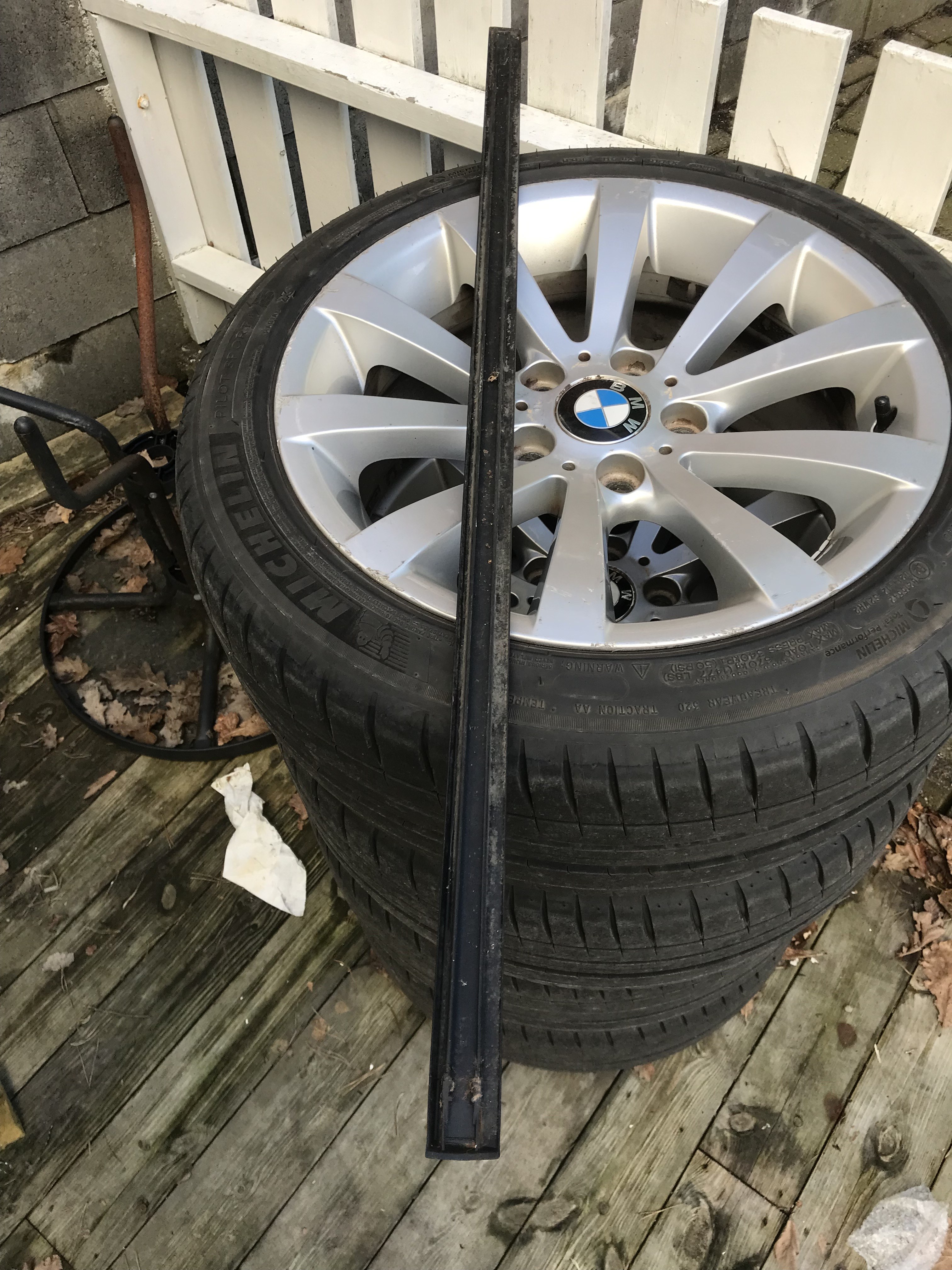

Og mye jeg ikke husker jeg har en gang og når jeg løftet på en spade og hva fant jeg under der ?:
En omtrent 110% strøken list til førerdør😅 og hvor den har kommet fra må gudene vite .
Gode spor bak og :
Denne har jeg lagt i solsteiken sånn at den blir varm og mer bøyelig ,så skal dn på bil og da dere ,er listverk på venstre side omtrent strøkent .

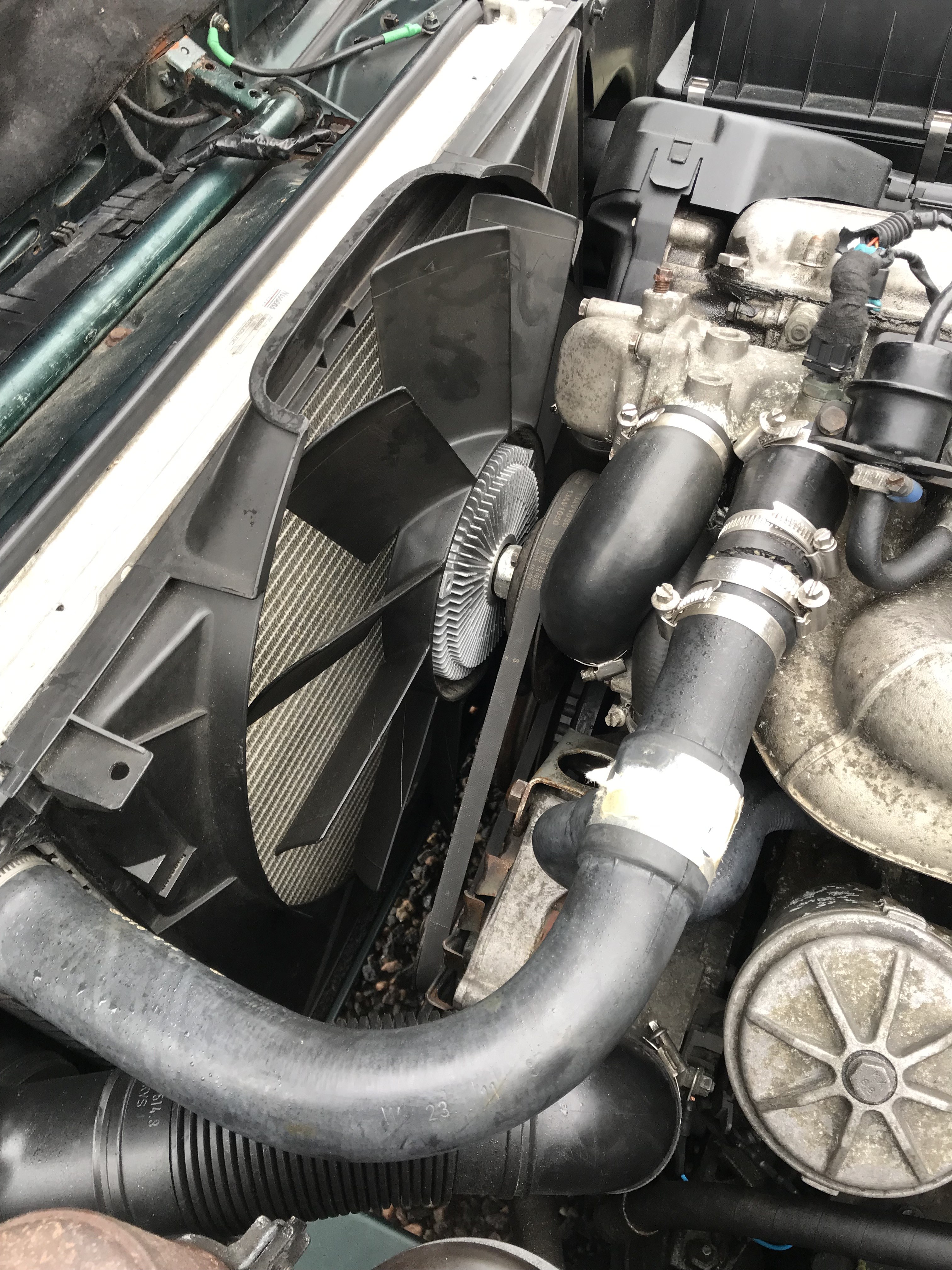

Lugging i servo og lite selvoppretting til tider hard og svinge.
Alt dette skjedde igår kveld når jeg skulle avgårde med en kamerat .
Byttet jo servoolje for en stund tilbake og bil har jo ikke blitt brukt omtrent ,hvertfall veldig lite og kan ikke skjønne hvorfor det kan være den men …

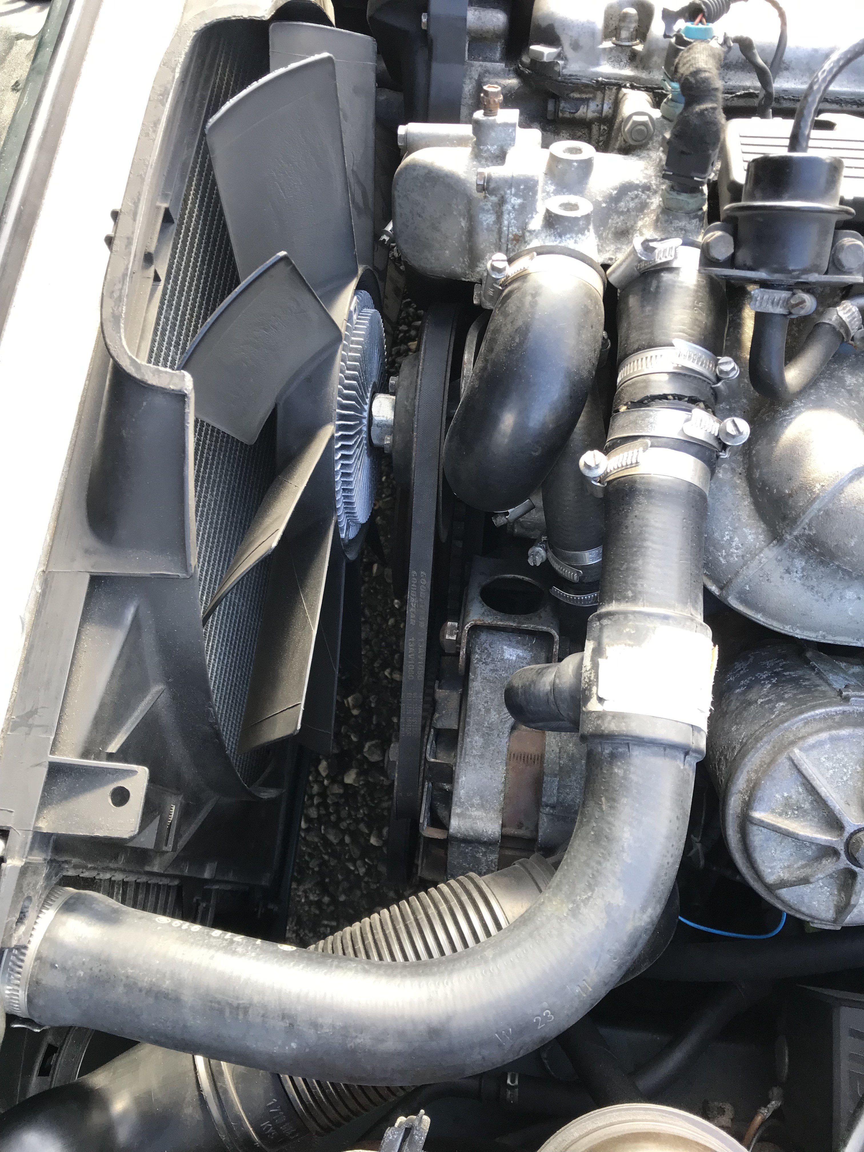

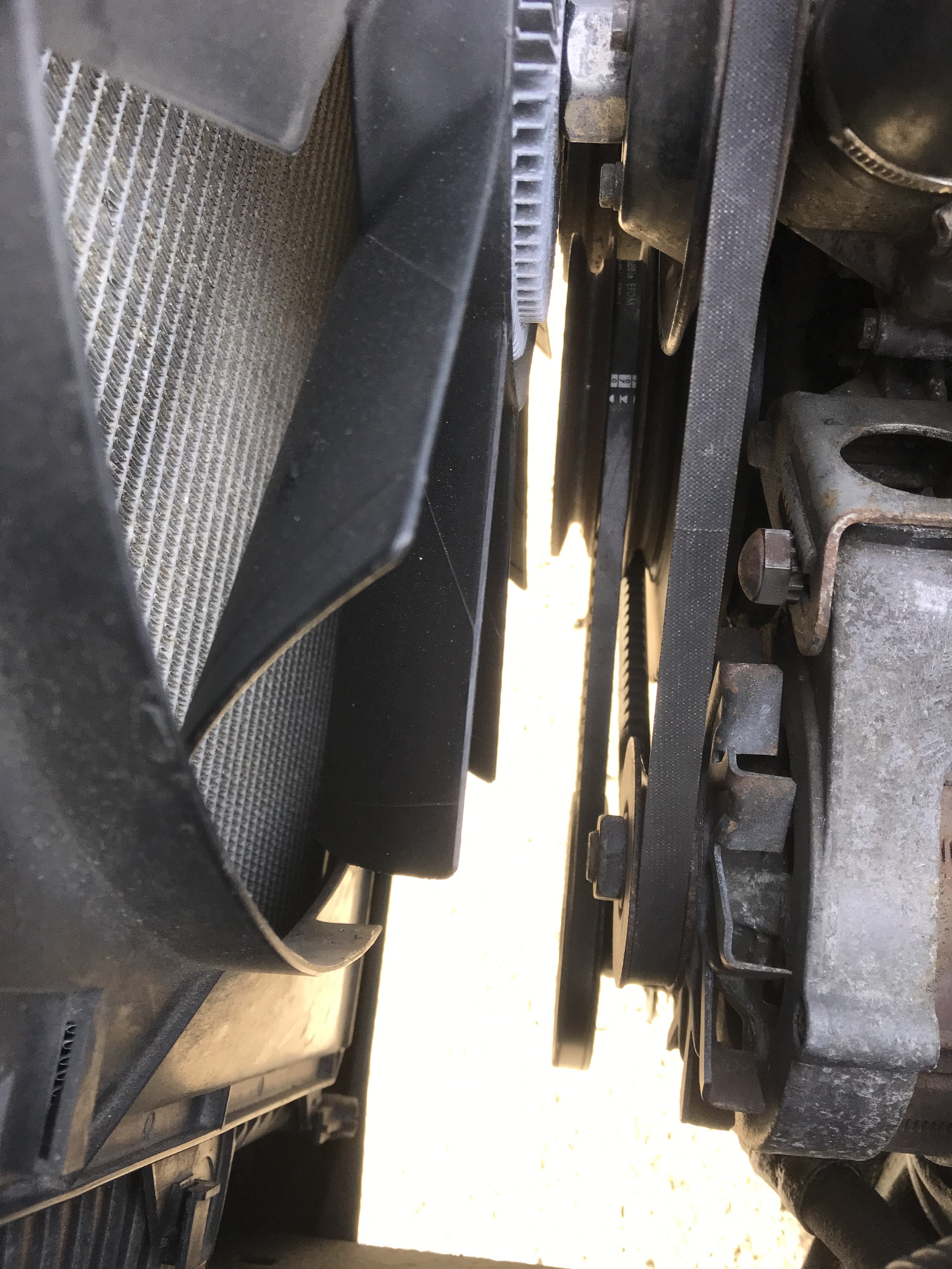

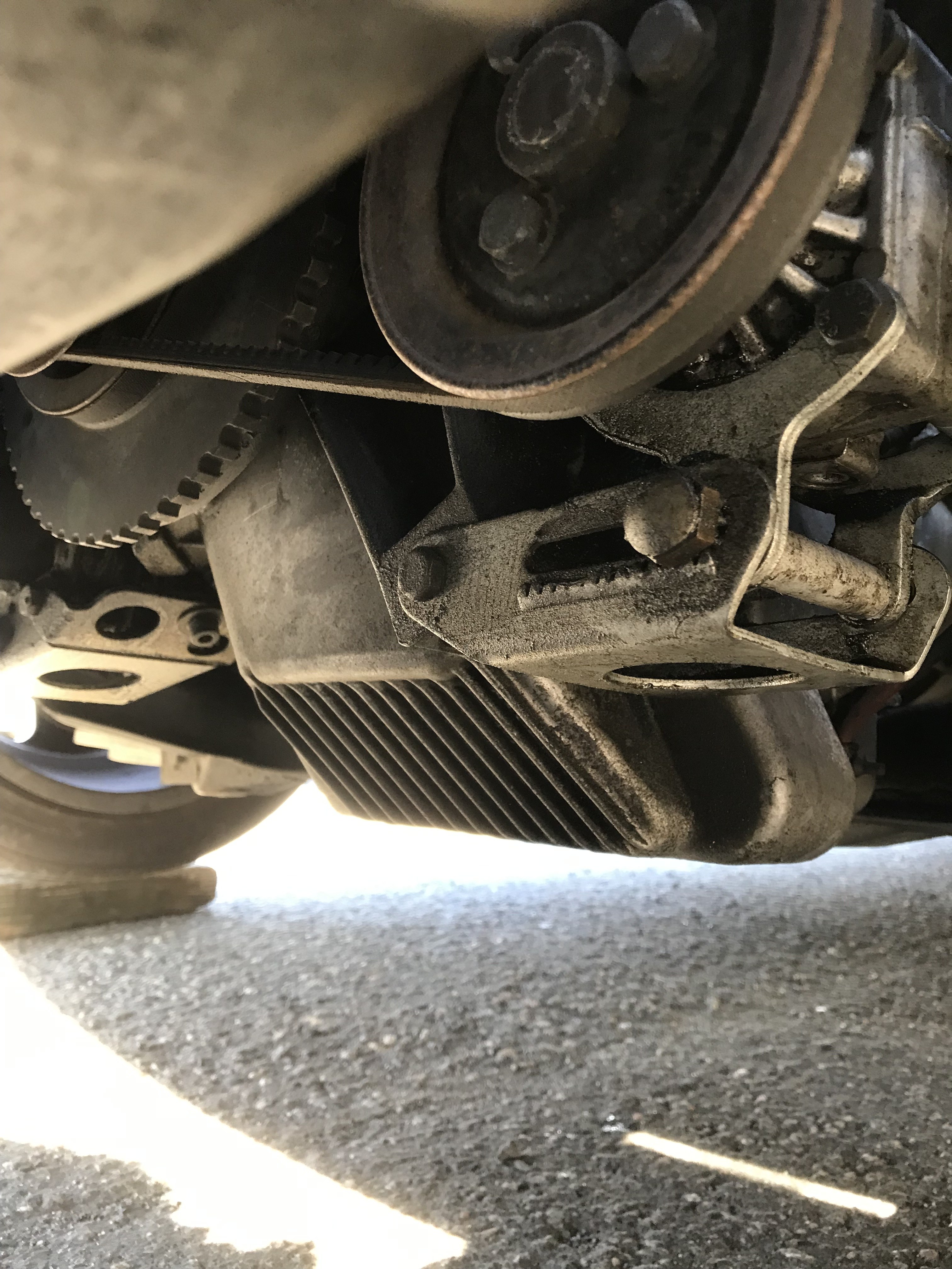

Sjekket reim og var noe slakk .
Ny fra Biltema hentet :
Opp på 2x8 plankebiter:
Og nå er jeg glad altså her 😊😊
Jeg hadde jo en massiv rens under for tre sesonger siden der bilen under var glasert med olje og dritt.
Omtrent samtlige bolter var jo  løsnet ved bunnpanne og registerdeksel bla ,men se her nå :
Ganske utrolig 😊.
Og ikke flekker heller såvidt jeg kan se hvertfall ikke i forhold til det var .
Ny reim kom på plass dog en mindre en pga Biltema ikke hadde reim til denne ,så tok en mindre fra en annen bil .
Med litt kraft var den på :
Desverre ingen suksess så får feilsøke litt til .

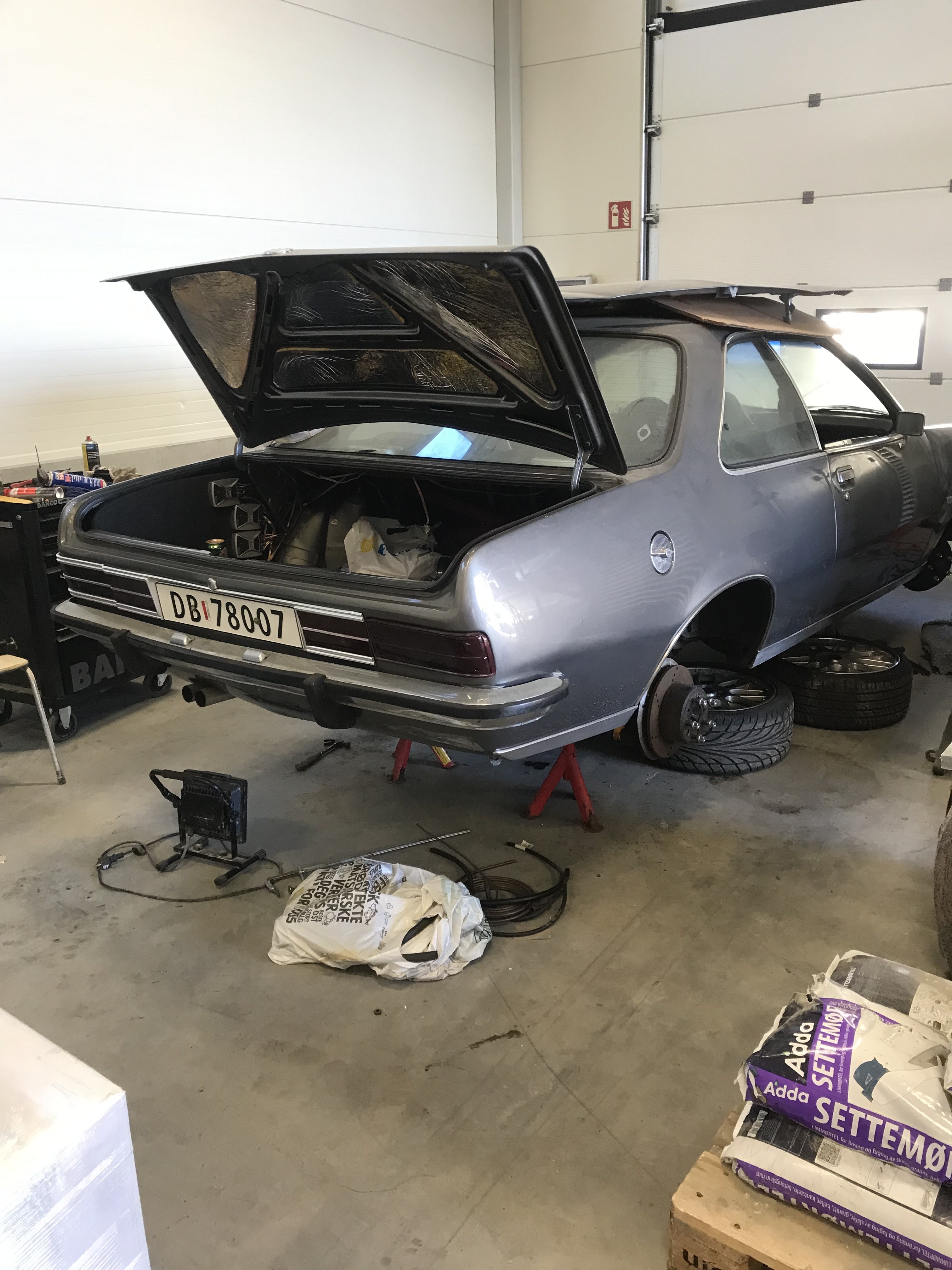

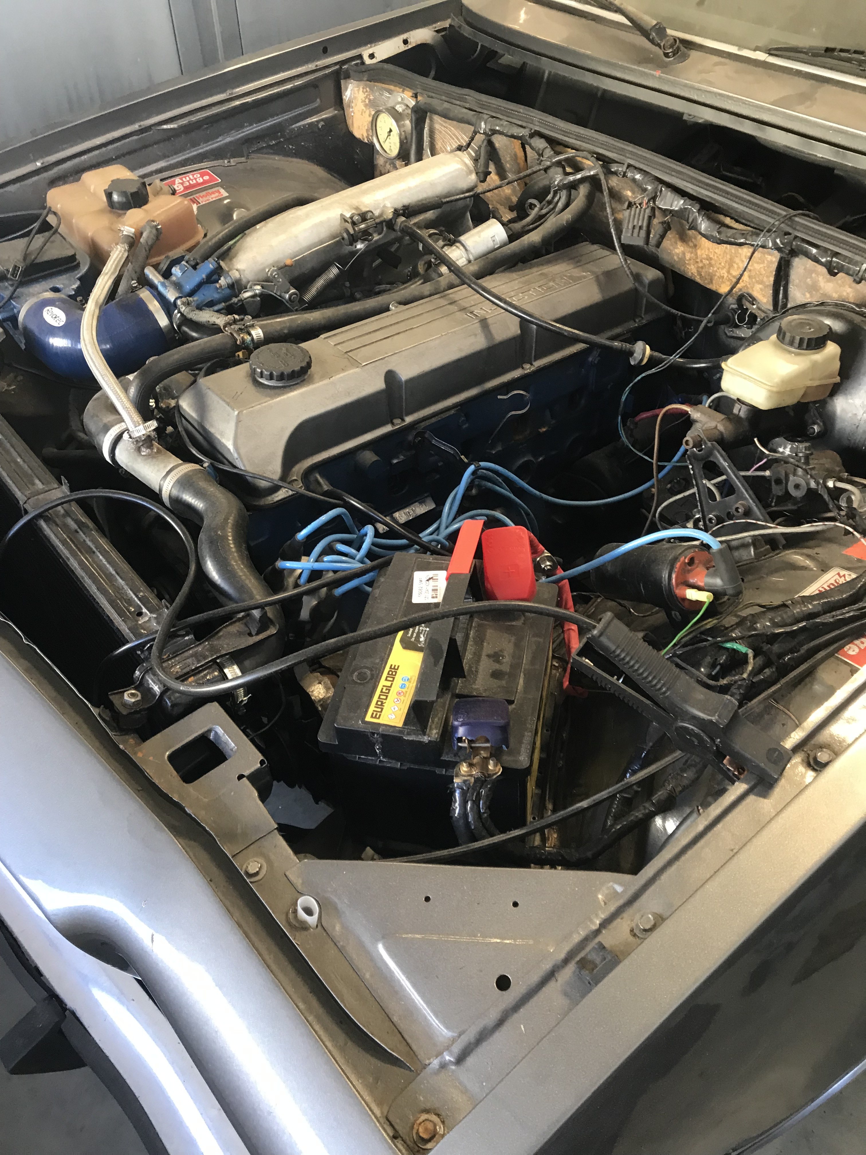

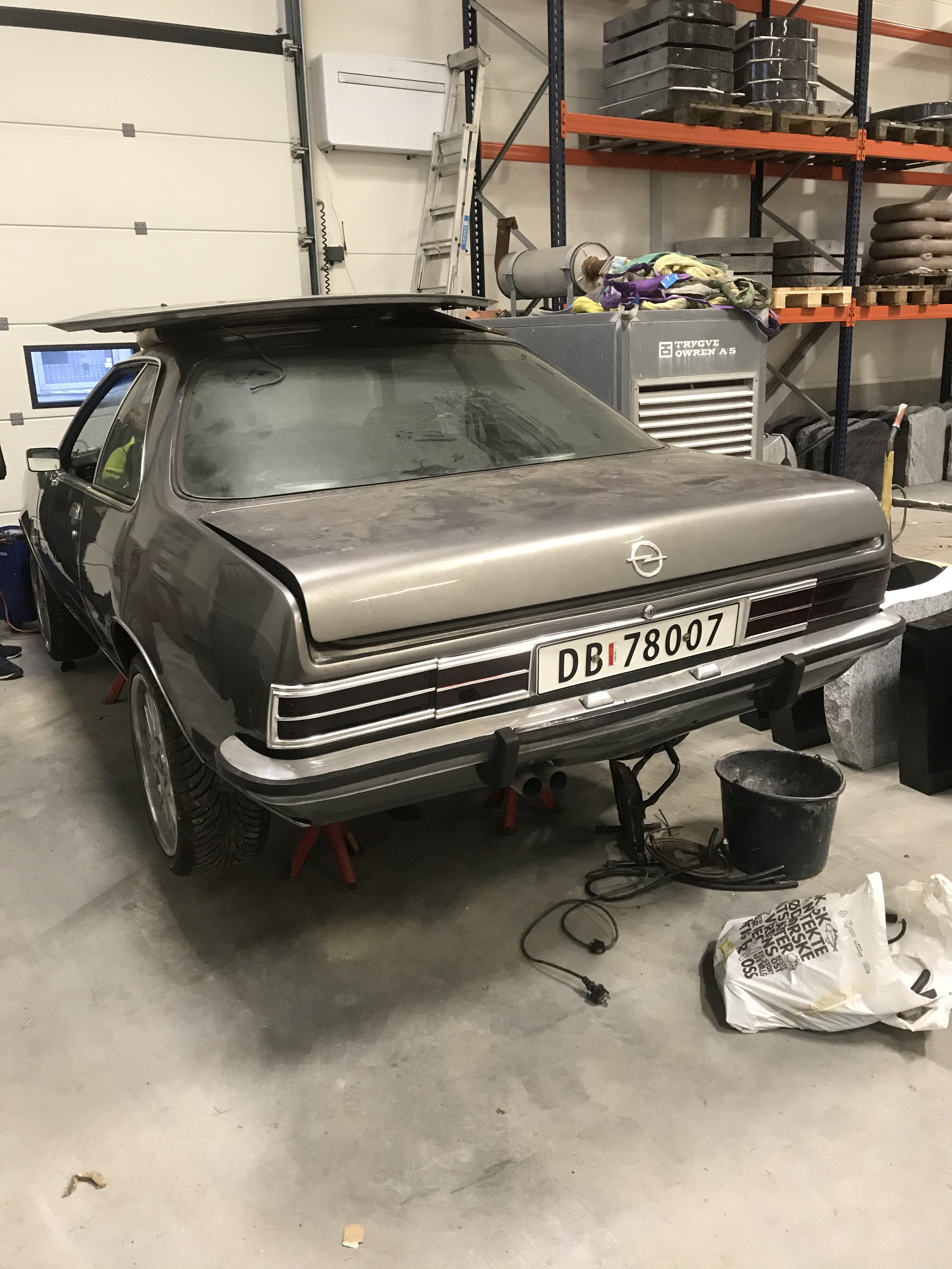

Som dere vet så hjelper jeg til med et Commodore sideprosjekt her ,noe som er festlig .Er to andre nå som holder på med å få liv i ledningsnett og problematikken der ,i mellomtiden så har jeg tatt meg av bremsene på den .

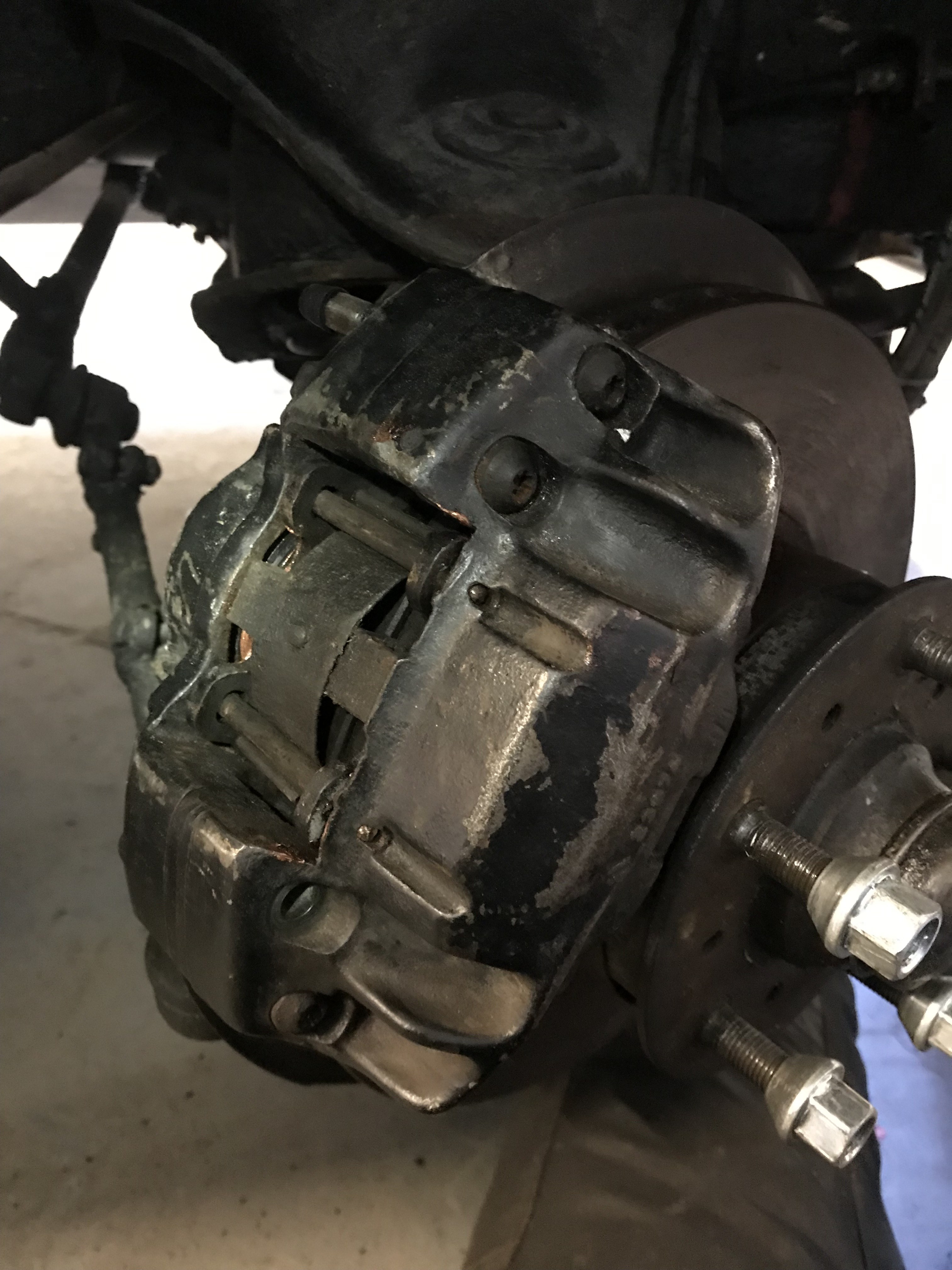

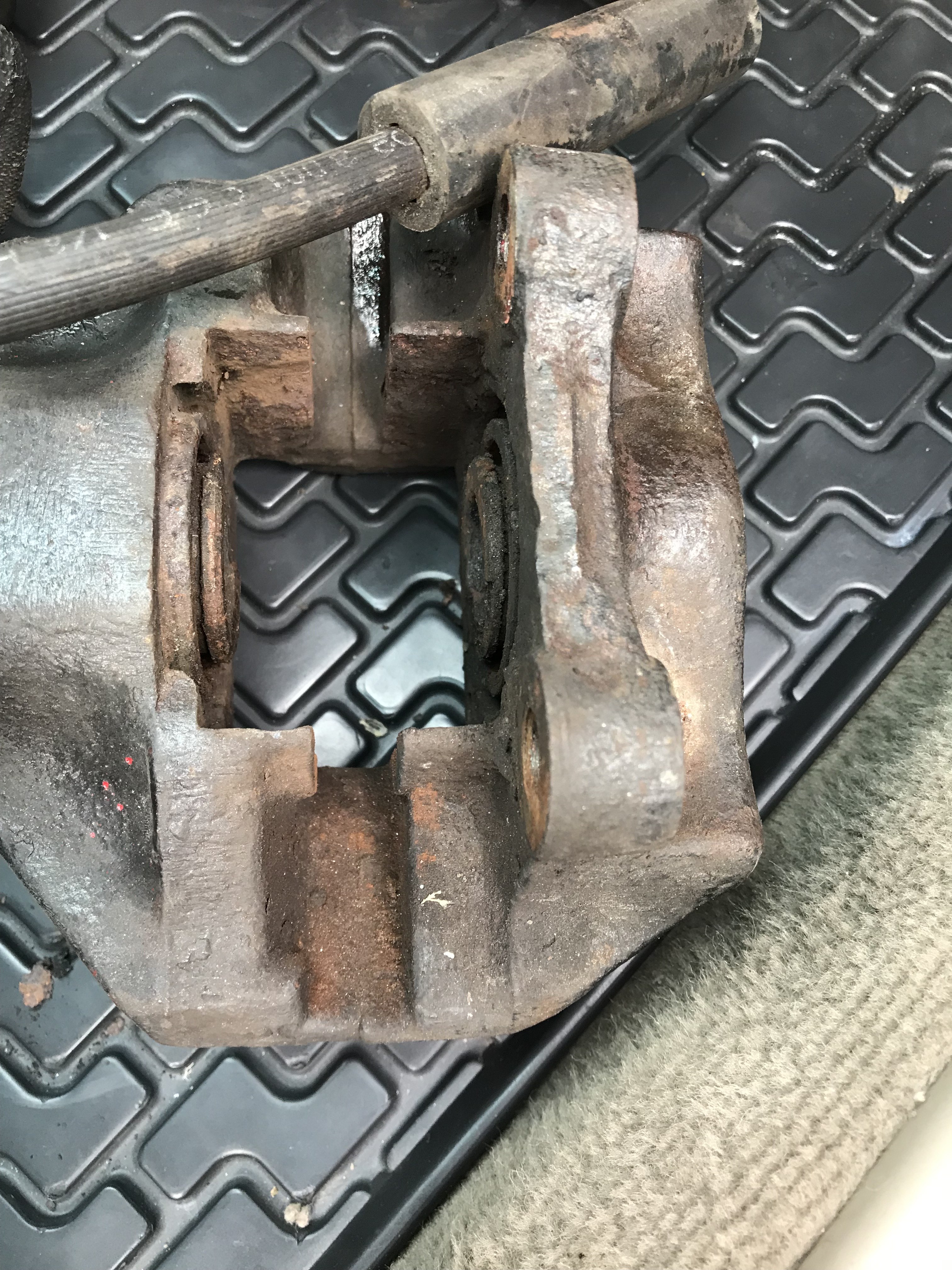

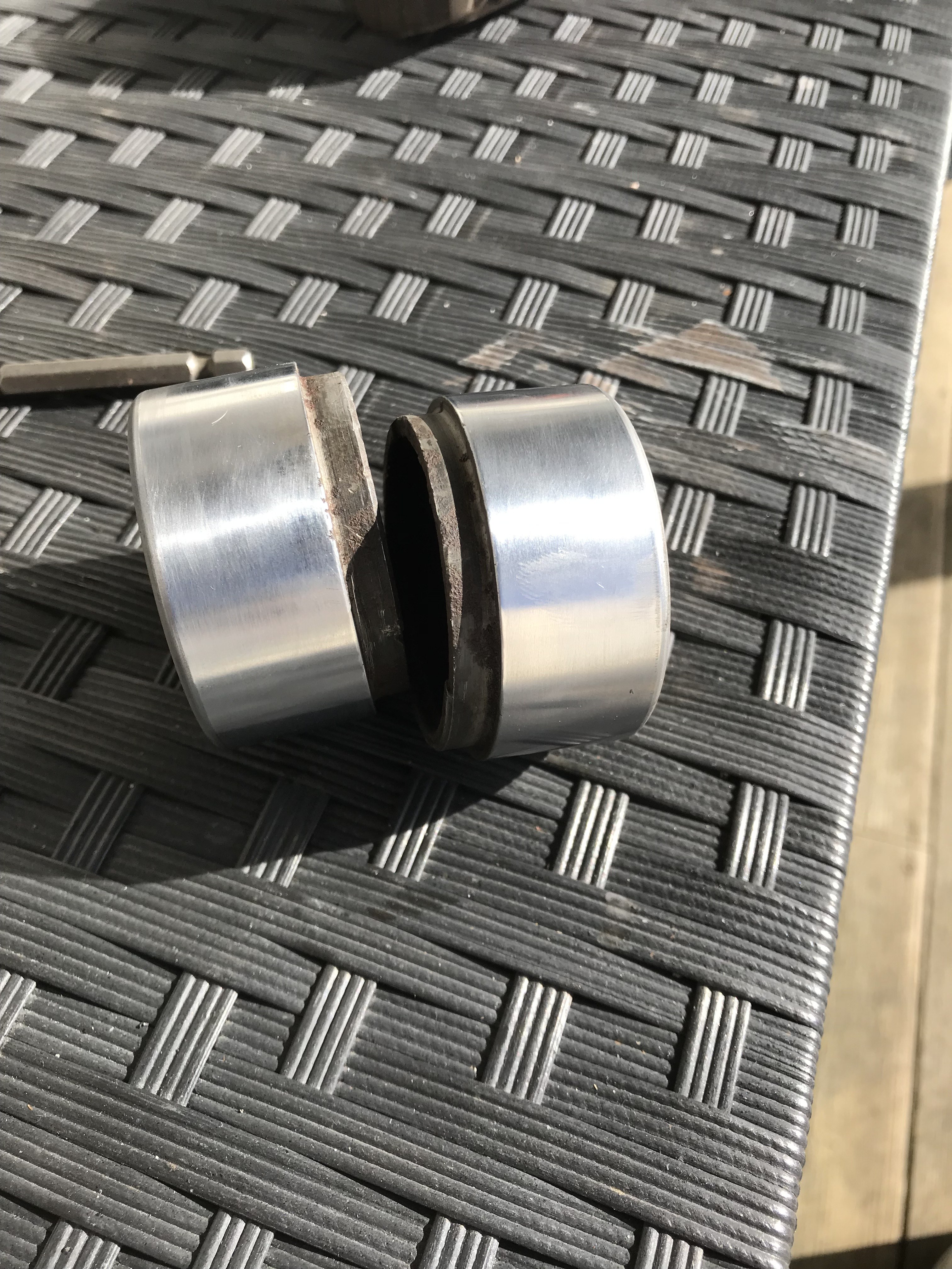

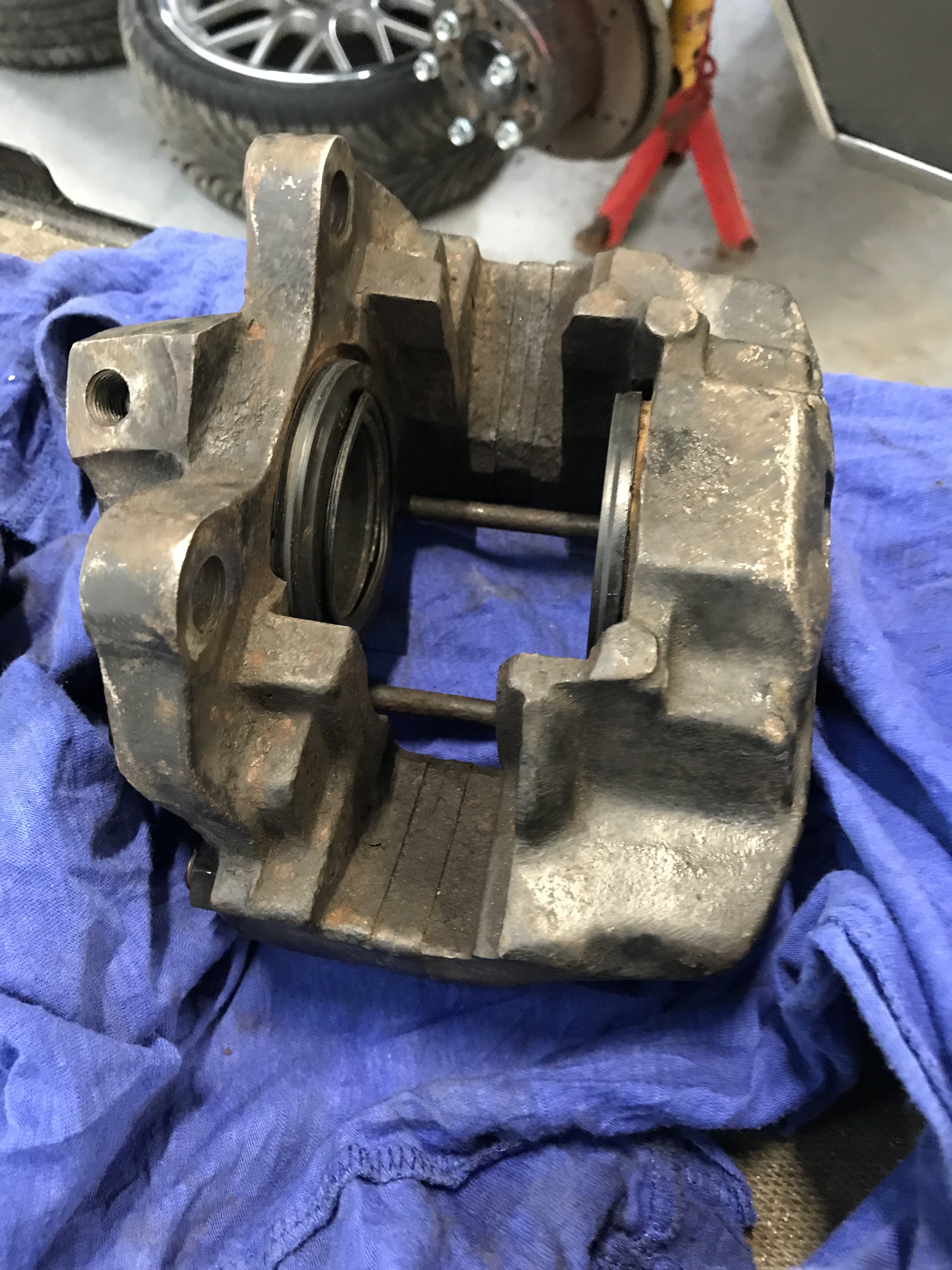

Bremser foran trengte litt kjærlighet da de satt fast på den ene siden .
Fikk poppet ut stempel (To stk pr caliper på disse ).
Egentlig fine men de ble pusset ned med våtsliping og polert opp og her klar fore montering :
Caliper ble vasket etter beste evne og stempel og nye pakninger på plass.
Nå kunne jeg bruke tomlene og presse inn stempel så da anser jeg denne for iorden .
Ferdig :

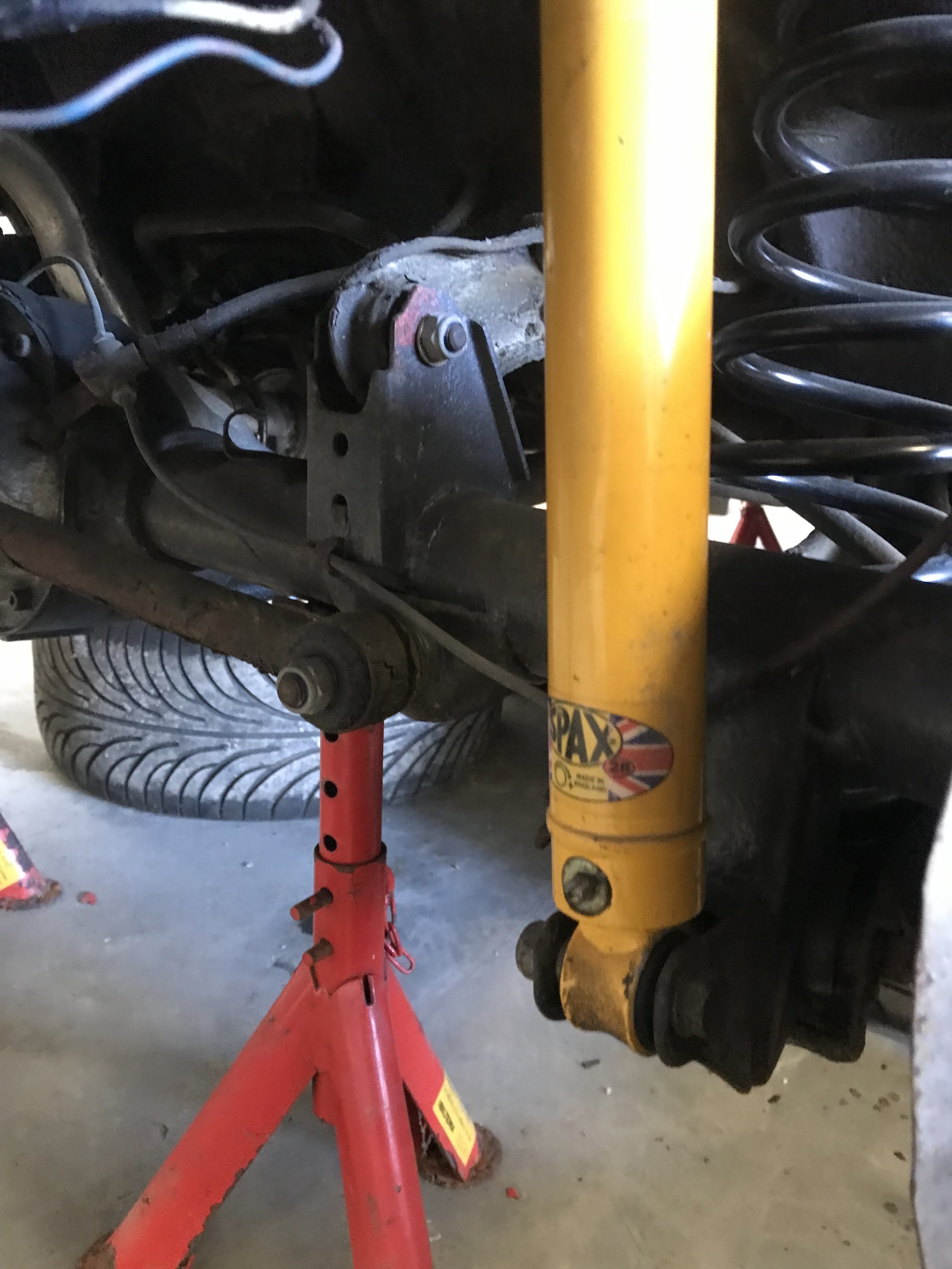

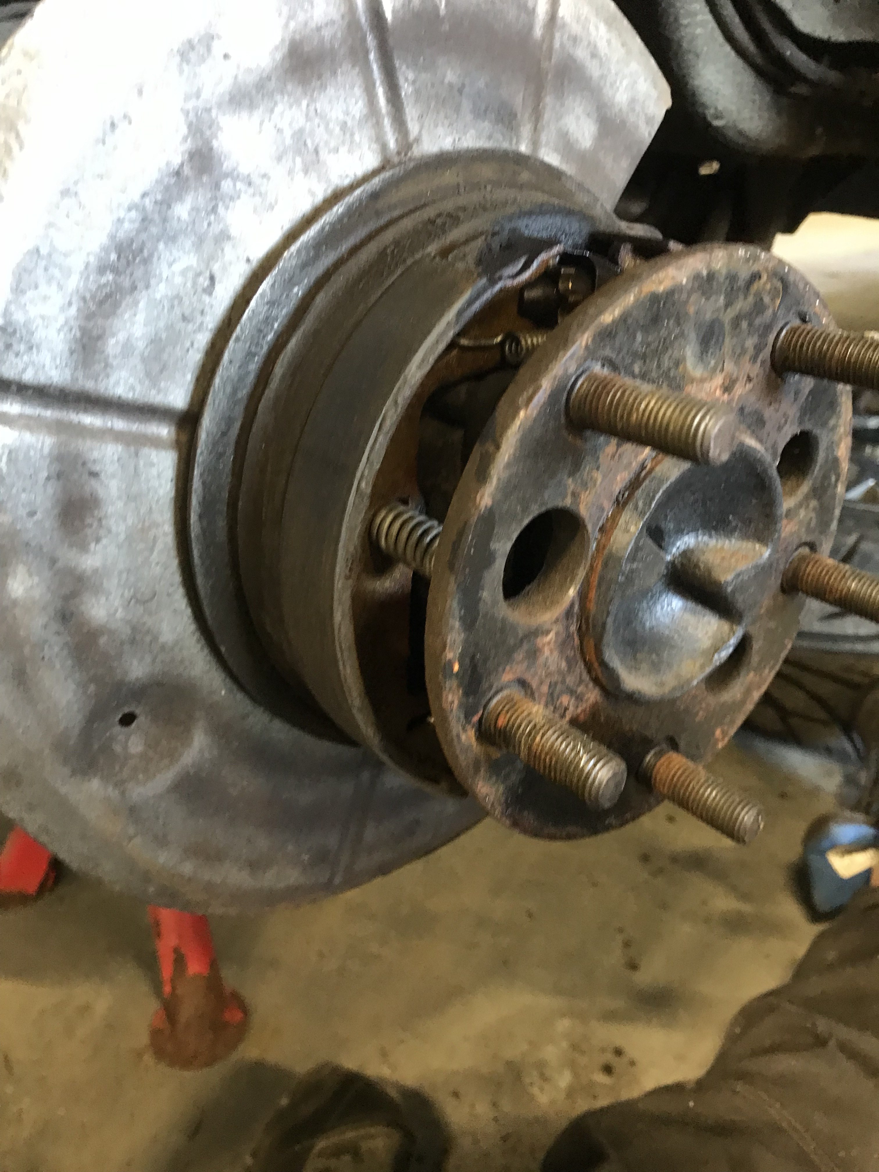

Bak derimot sliter jeg altså …
Disse sitter godt og jeg har ikke tang som passer inn her ,men var en som sa bruk fettpresse så kommer de .
To stempel her og :
Men skal se litt til på det ,så får eier avgjøre om han vil kjøpe nye eller ikke dvs han har ikke valg om vi ikke får de løse 😊😊.
Ja er en rimelig grom bil dette altså 🥰🥰:

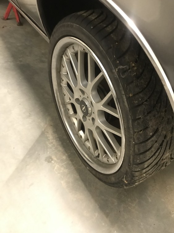

Felgene er to delte som skal selvsagt pusses opp:
Trodde det var noe sånt billige replika felg ,men er nå muttere bak som kan skrues av så da er det vel litt dyrere felg .
Denne skulle hatt BBS rc090 🙌🙌.

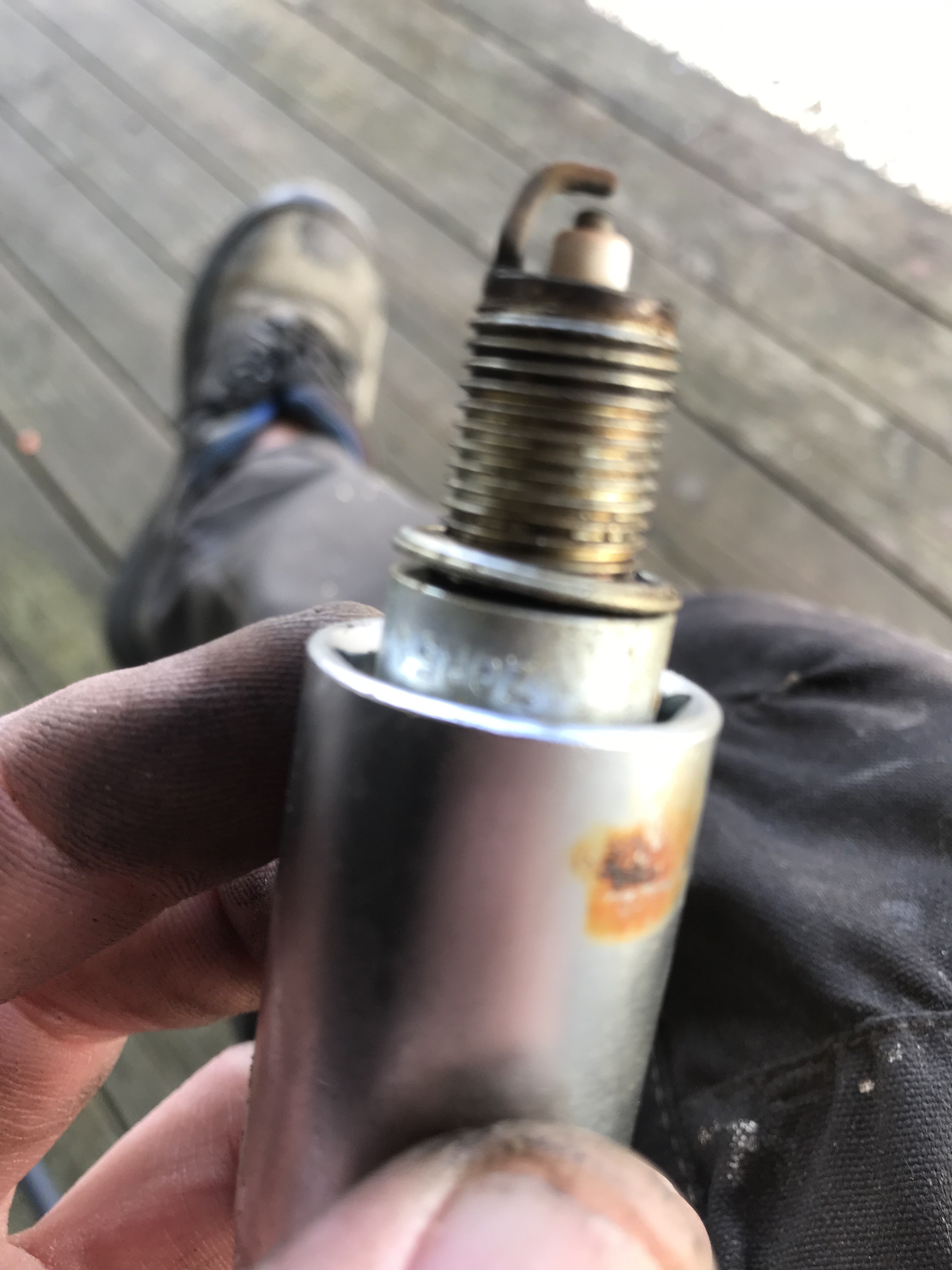

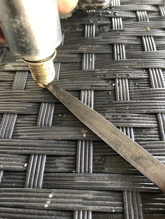

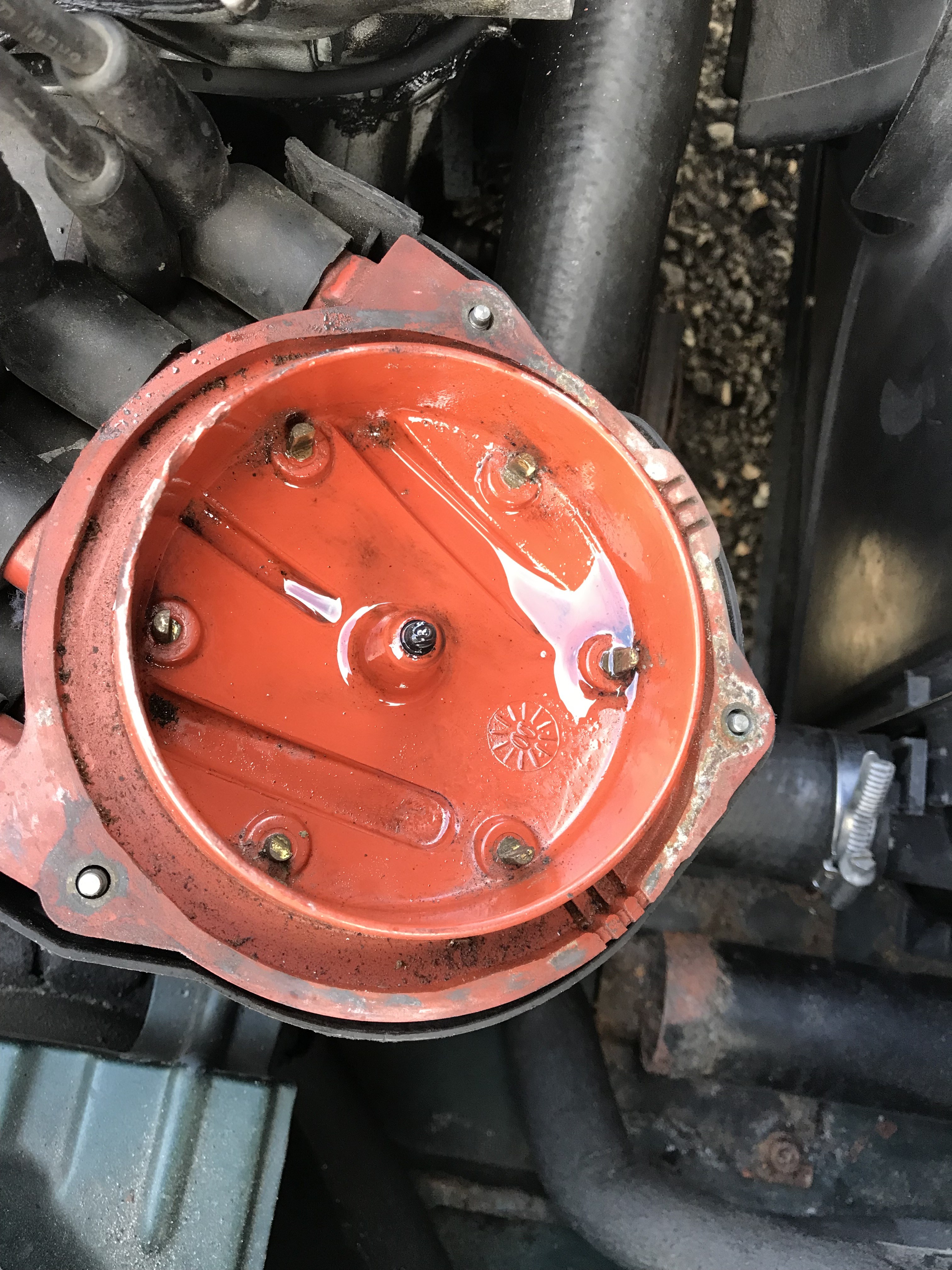

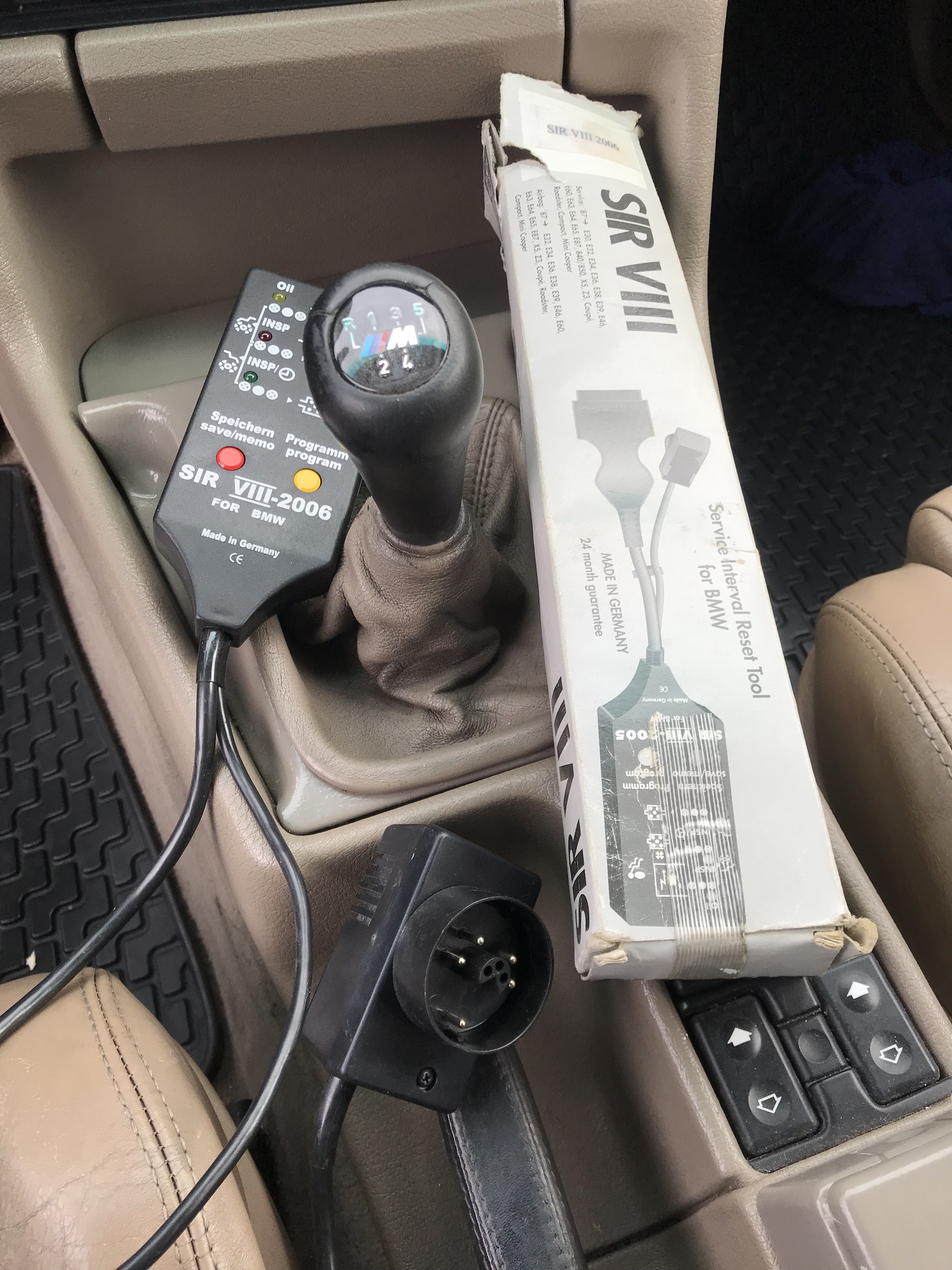

Har hatt airbag lampe på e34en lenge nå og dette får jeg når bil har lite strøm eller batteri som er dårlig .Nå med nytt batteri ,fant jeg frem denne her :
Og etter noen sekunder slukket den på første forsøk :
Sånne ting som er greit å få bort ikke minst at man har redskap selv til akkurat dette til en sånn gammel bil .😊

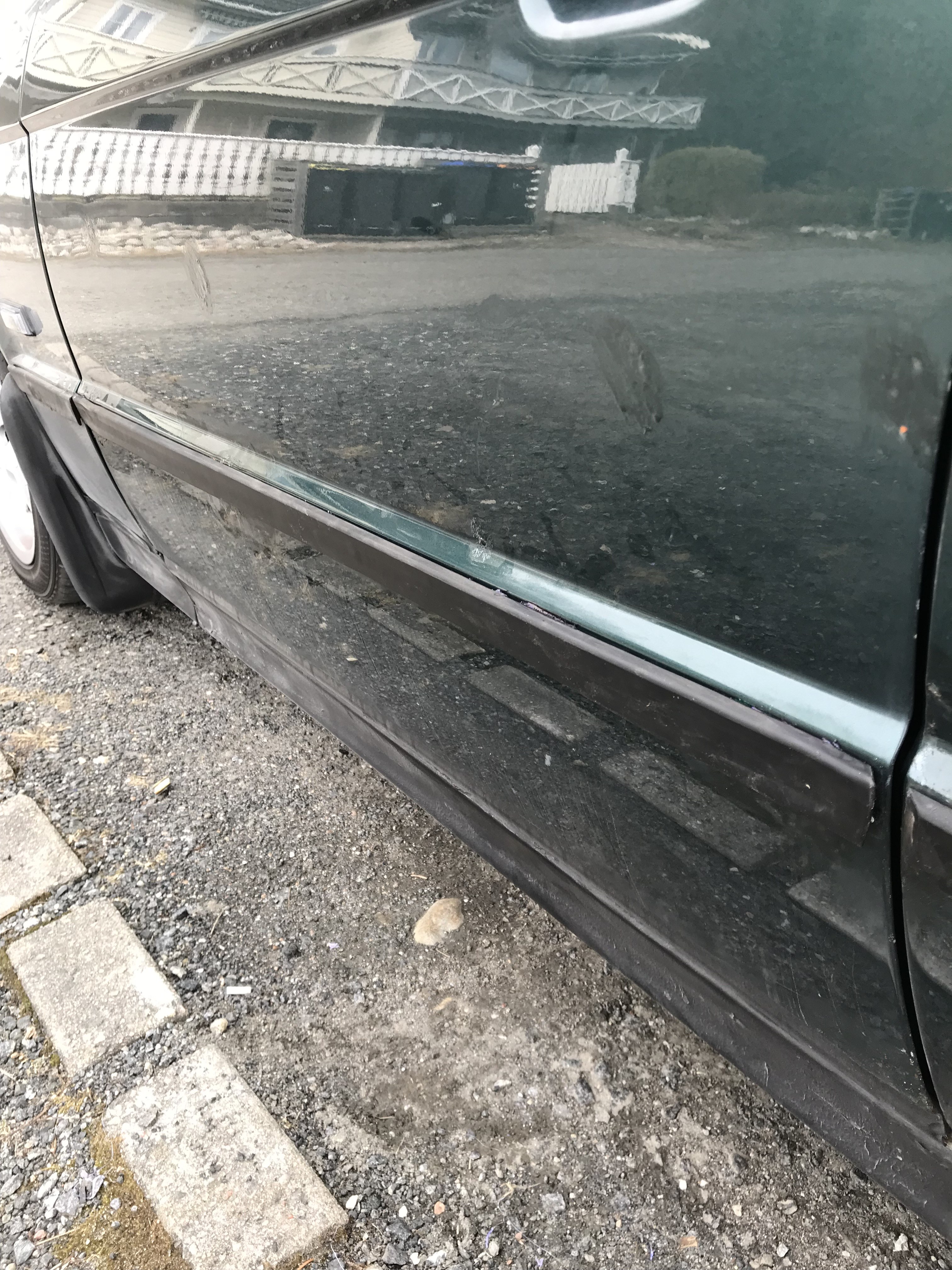

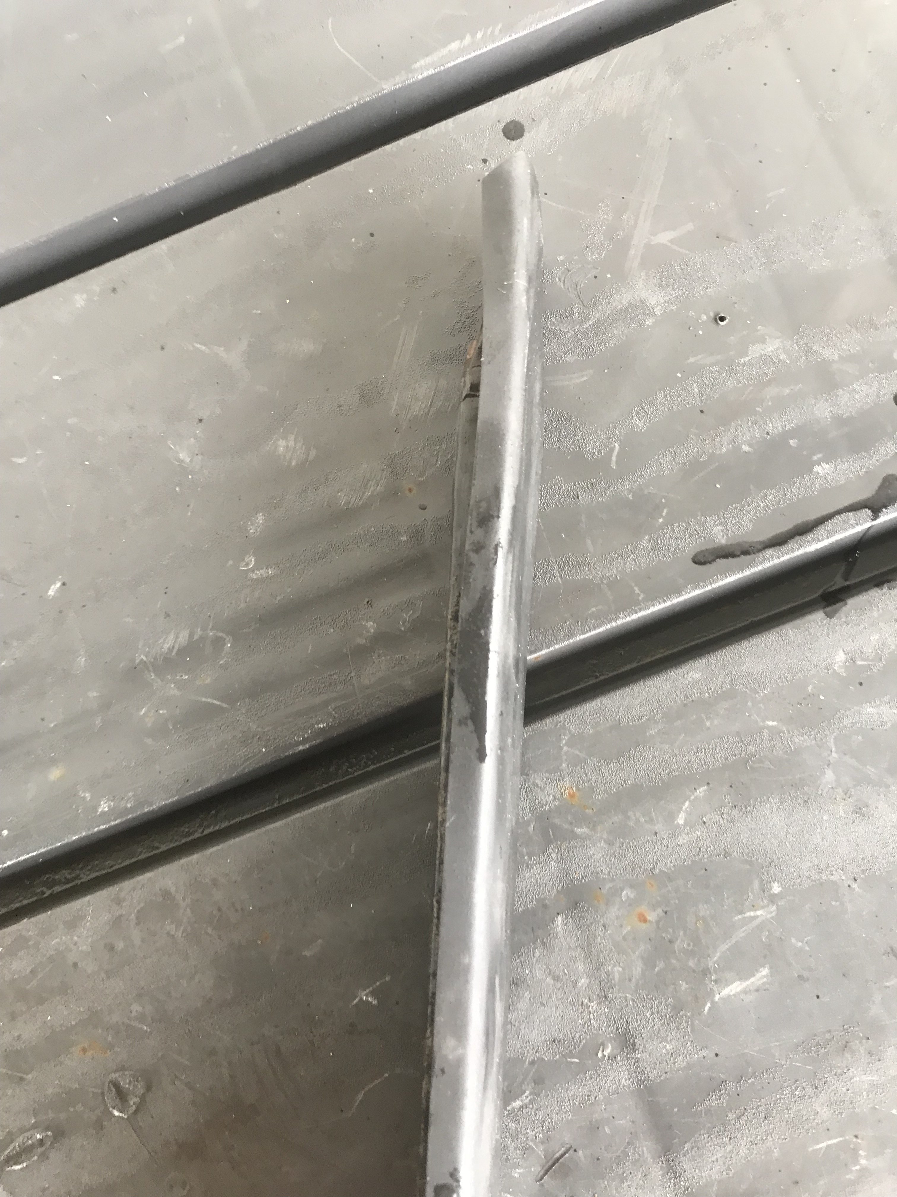

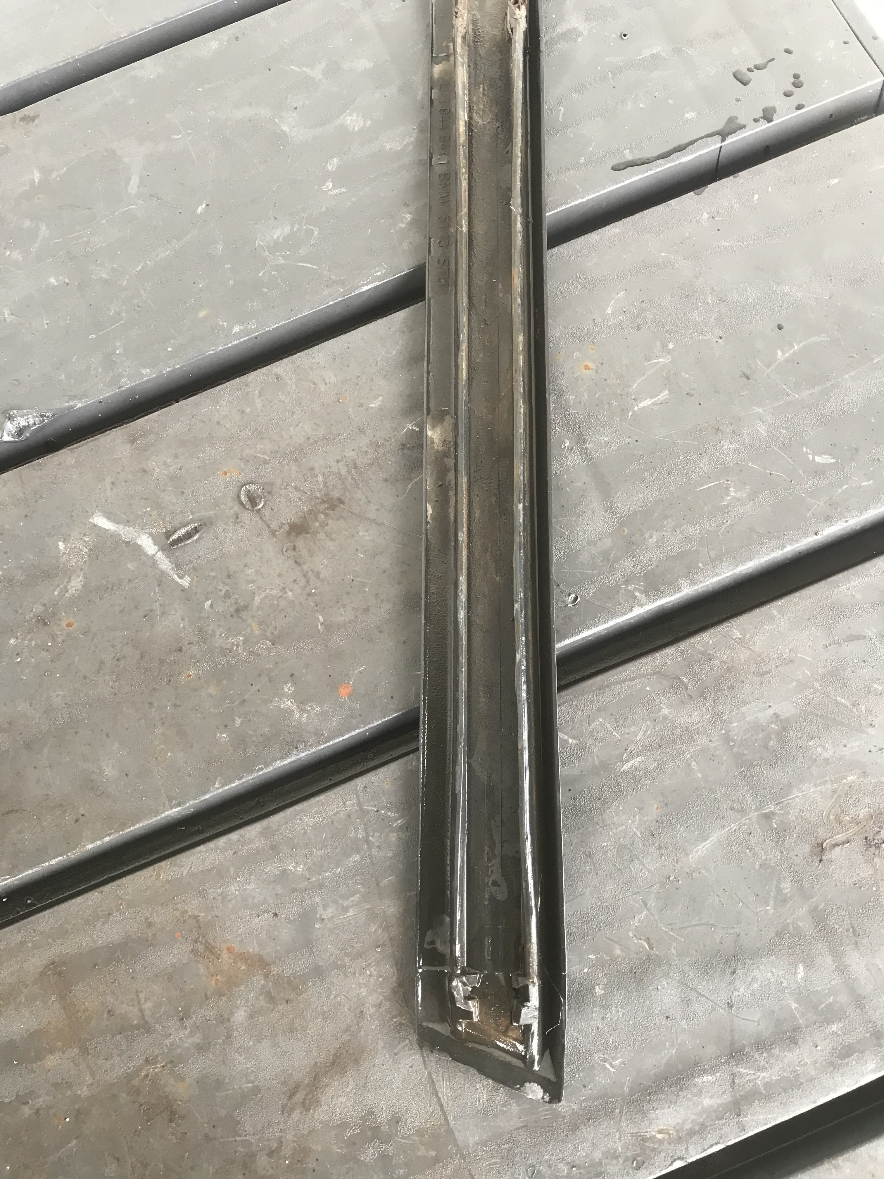

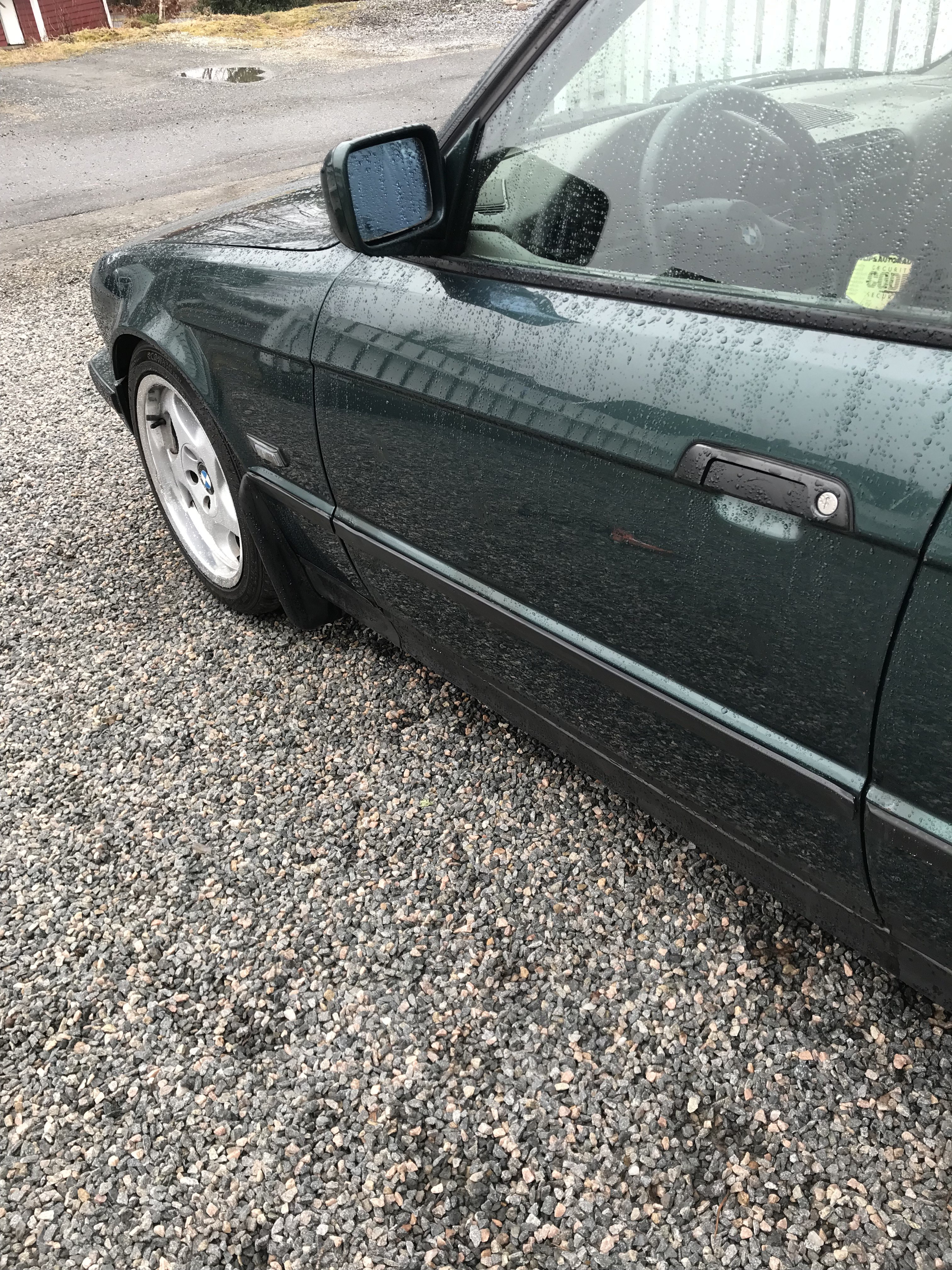

Ellers ble det fiks av list og :
Ble rengjort sånn tålig og fant frem den listen jeg nevnte ,men det var jo til passasjersiden ..
Ok da kom jeg på noe .

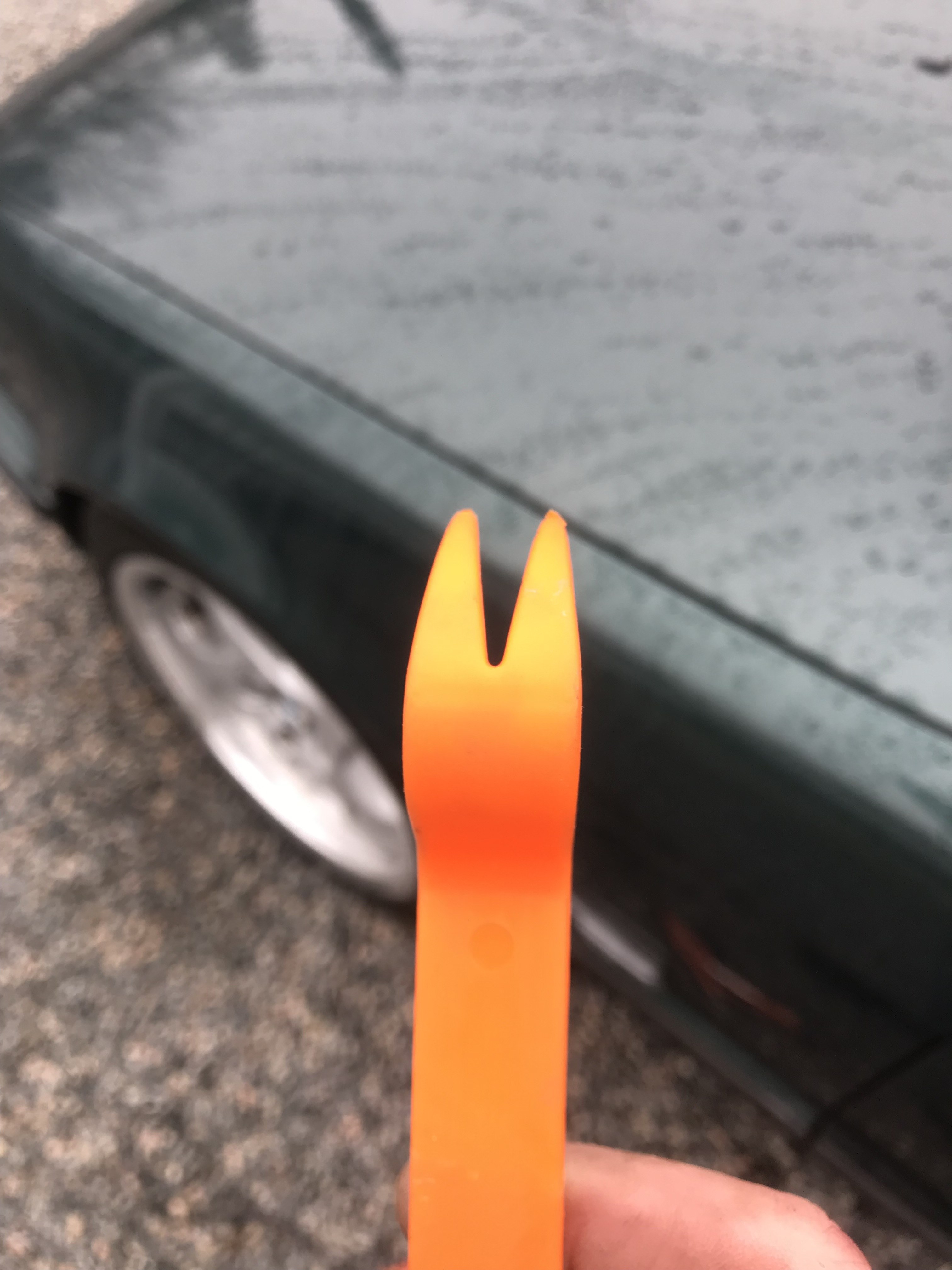

Fjernet rust og boblete plast der klips står ,frem med smeltelim og fikk den på plass nå rimelig plan kontra hvordan den var :
På dette bildet er jeg igang og ikke skrapet bort overflødige limrester .
Uansett så er dette inntil videre fiks til jeg får tak på ny og nye klips.
Hvertfall så er den plan nå mer eller mindre og ser mye helere ut:

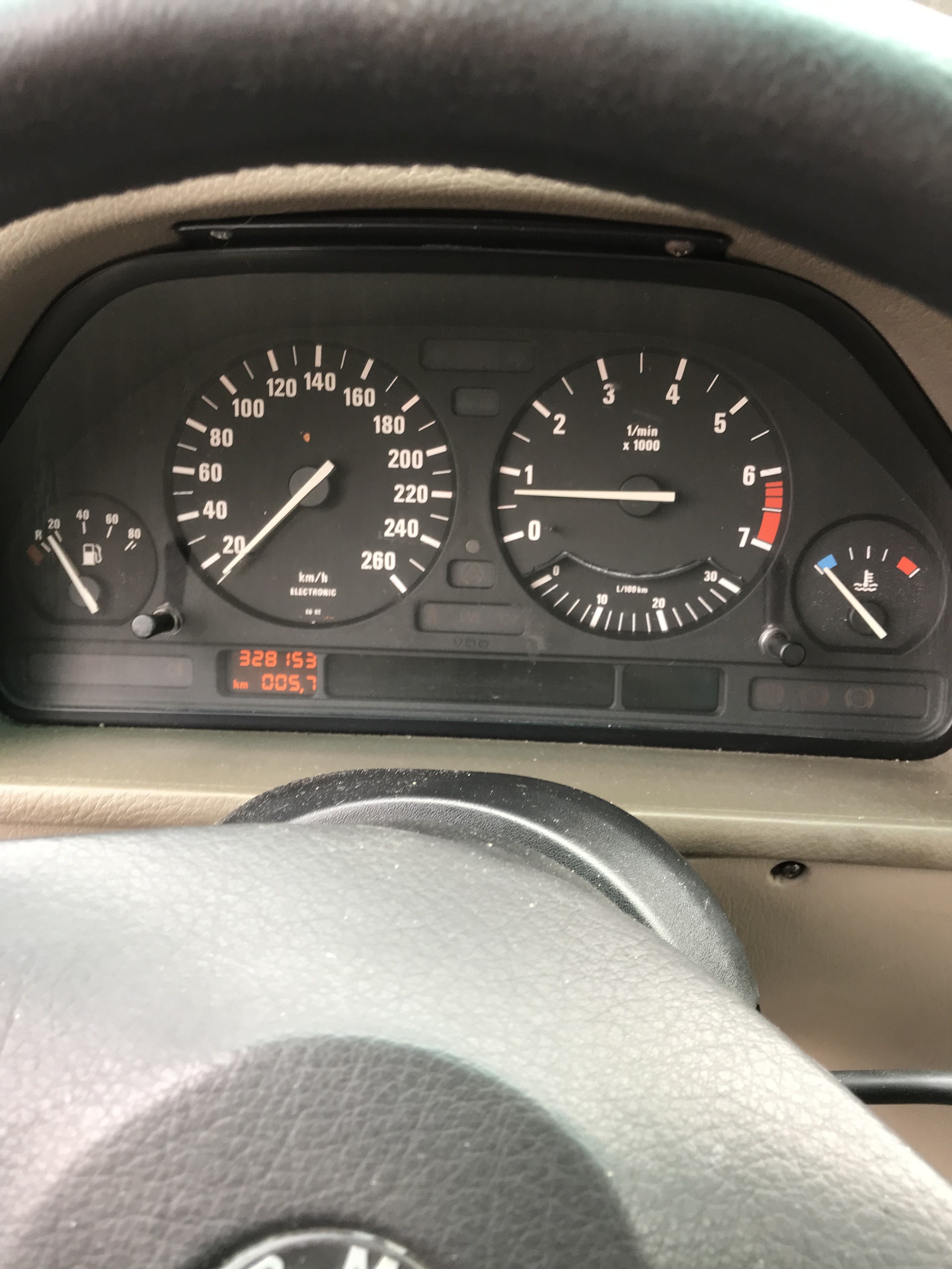

Km stand er jo bare snart 326 000 elns så den skal opp fremover .
Lurer på om denne klarer 500000 uten og sprette motor .

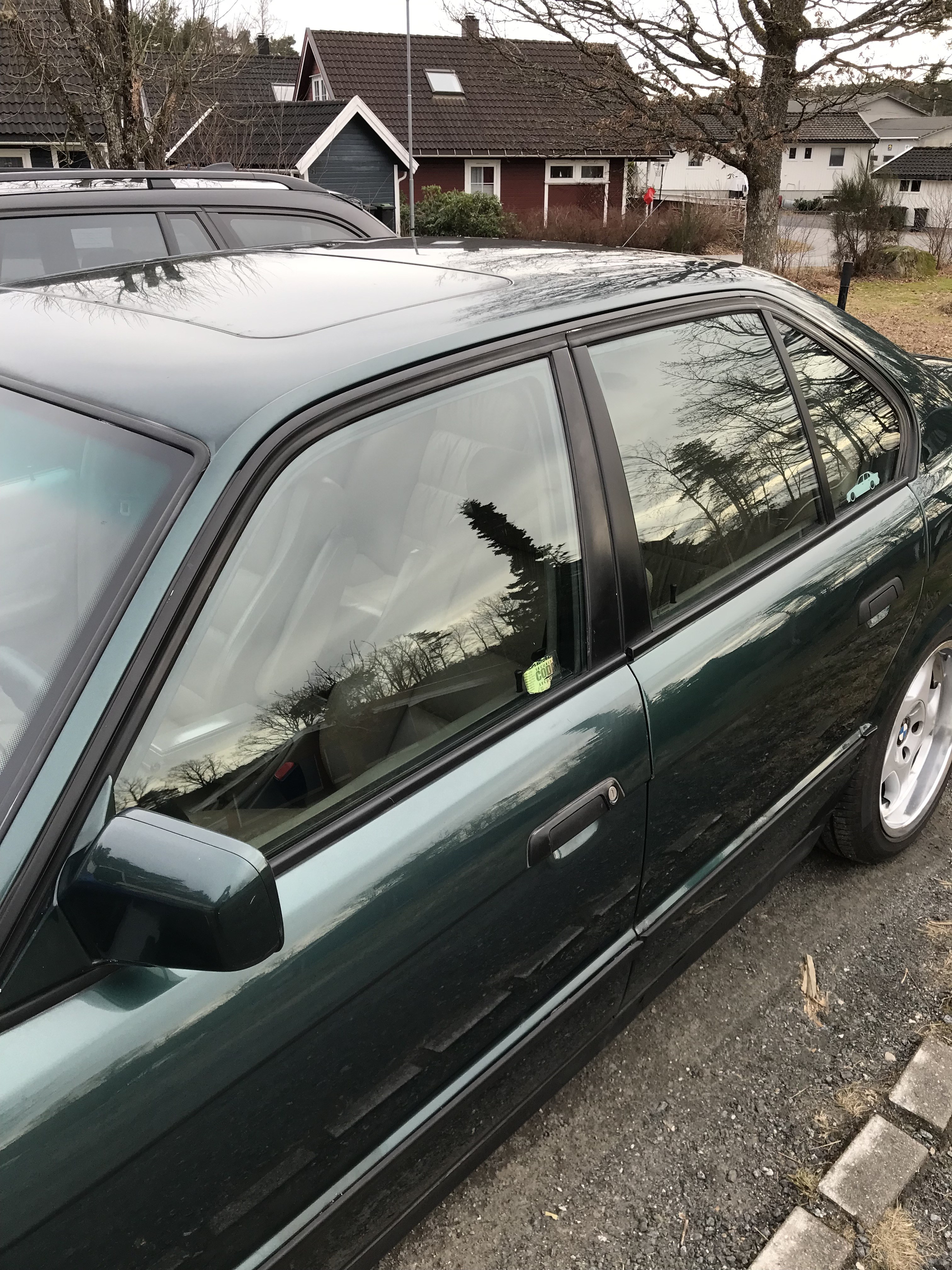

34 år gamle sideruter renset og polert :
Det som er gøy når man legger litt innsats på vinduer så ser man faktisk at de er farget og .
