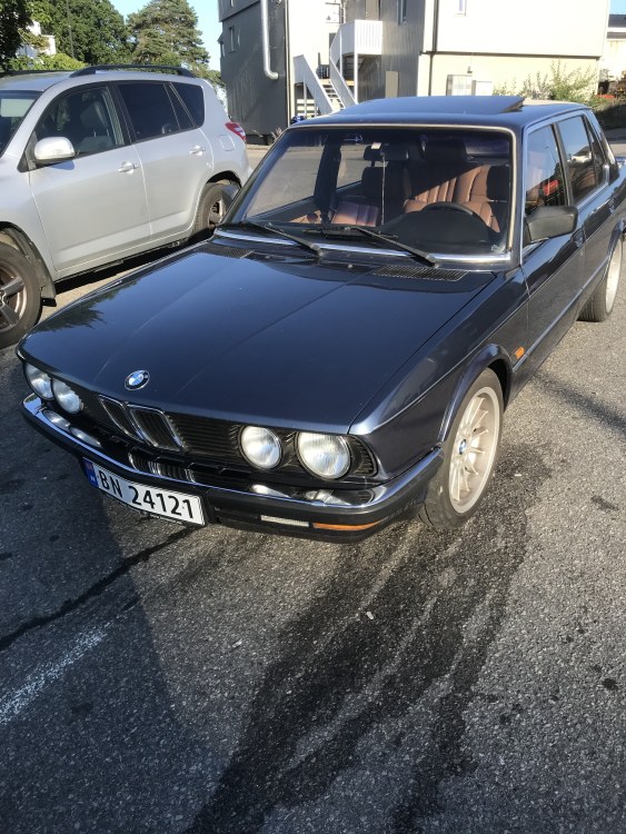

Sveigis sin e34 535i Shadow line/Bmw e28 535 i.Upd.
Idag er det en spesiell dag .
Faktisk en bursdags jubilant :).
På denne dagen for 25 årsiden rullet denne bilen ut fra samlebåndet :).
Og jeg må si selv etter så mange år ,holder den seg godt for alderen .
Satt og tenkte på hvordan det må ha vært og plukke opp en flett ny e34 .
Det må sikkert har vært gøy.
Vil og tro at ved avreise fra fabrikken så den nok noe sånn ut:
Og som original ,er den jo og fin.
Et til:
Så ja e34 er fremdeles tidløse og stramme i karasseriet kontra andre fra samme tidsepoke :).
Dagen blir feiret med planlegging av bilen videre og iskrem med minstejenta :).
