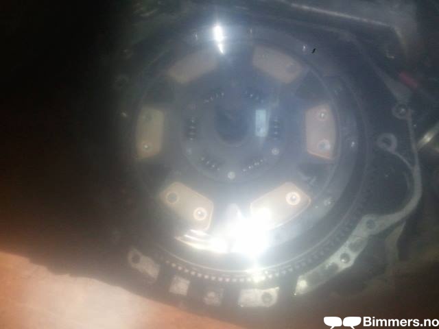

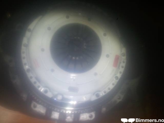

yes, da får vi komme med er riktig så stor opptatering her; fant ut at  den trykkplata som jeg hadde var orginal e34, bare at den var lakka blå. viste seg også at den var ødelagt. så da ble det komplett clutch lamell, og trykkplate samt utløselager. så da måtte kassa ned, igjen ^^ begynte med å jekke opp bilen kl 15.00 og var ferdig kl 22.00  1 manns jobb :P gikk greit.
tok noen dårlige mobilbilder fra samsung galaxy s'n min, og ja ikke s2,3,4 eller 5. dette er førstegenrasjons galaxyen...  klikker konstant og tar eviheter på å reagere, minst 5 sec for å åpne en app. samtidig som den hopper ut av meldiinger og når jeg skal ringe folk. så plutselig begynner den etter 10 min år ringe å sende meld til folk... denna skal smadres for å si det sånn.
men nok om det, her er noen crappy mobilbilder ^^
som dere ser så har bilen sluret fordi trykkplata ikke har gitt nok press på lamellen

delvis montert:
post-66648-0-18230300-1406454122_thumb.j
Montert:
post-66648-0-35995100-1406454224_thumb.j

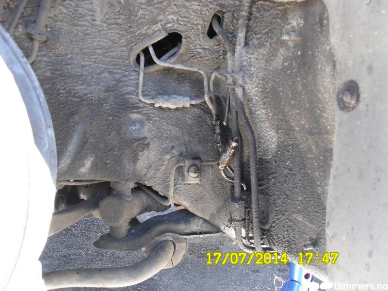

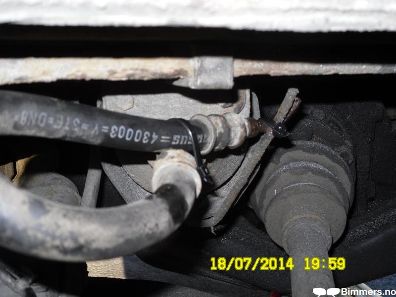

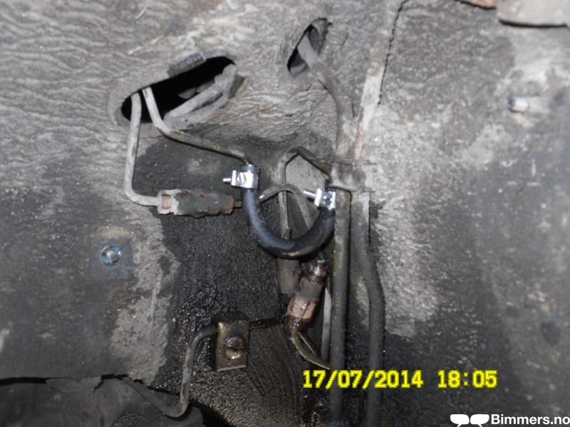

da var der coilover bytte bak! (endelig) så da må man lupe servo olja, det valgte jeg å gjøre i venstre framre hjulbue, der går da fra venstre(nivåregulering tur, bremserør. nivåregulering retur, og bensinrør tur og retur)
valgte å klippe ledningene da jeg bare vred resten av røret da jeg prøvde å løsne koblingene:
post-66648-0-13945900-1406466121_thumb.j

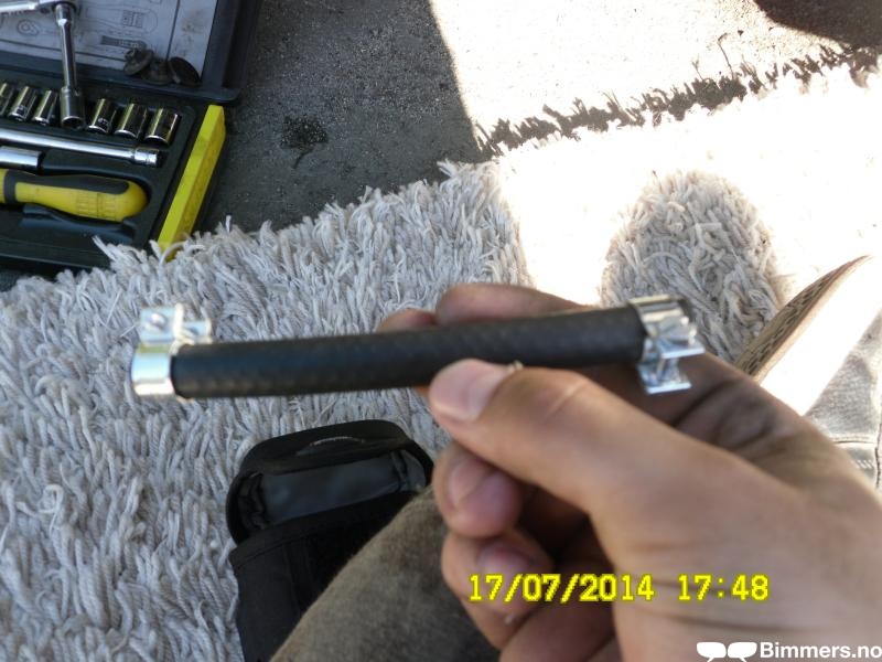

en slik liten rørstuss :
post-66648-0-72867700-1406466122_thumb.j
ferdig:
post-66648-0-30264100-1406466124_thumb.j

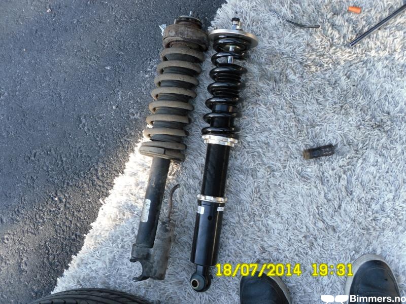

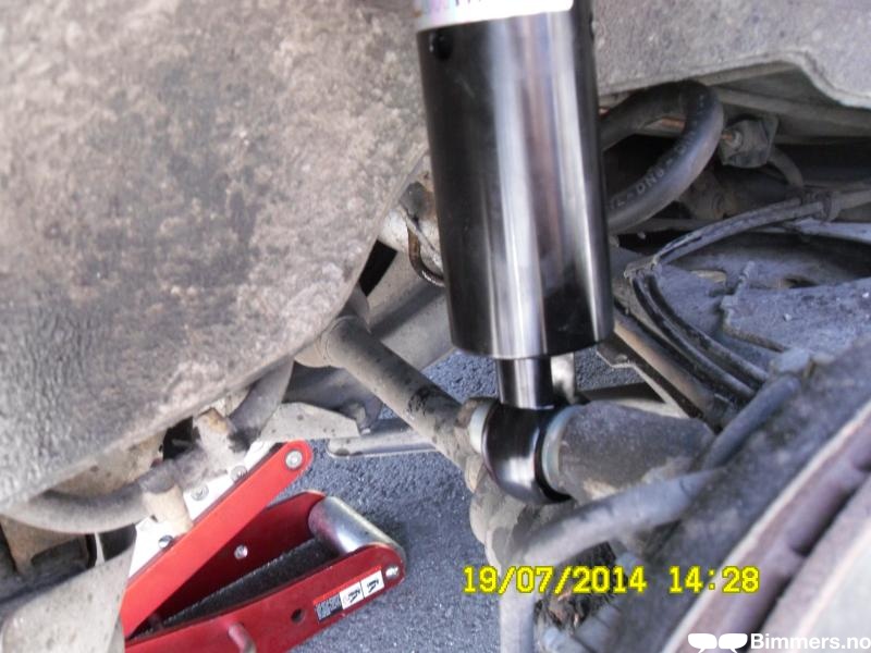

så var det til bakdemperene; valgte å kappe i demperen da jeg ikke fikk den av men verken hammer eller avdrager, og foringen bare løsnet fra senteret.
gikk litt fort i svingene, så her er demperen ute (ny vs gammel, og der jeg kappet) man ser også hylsen eg nappet ut til sist :
post-66648-0-84220000-1406466984_thumb.j

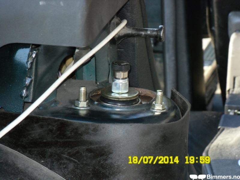

på plass:
post-66648-0-55551200-1406466989_thumb.j
invendig:
post-66648-0-93178900-1406466987_thumb.j

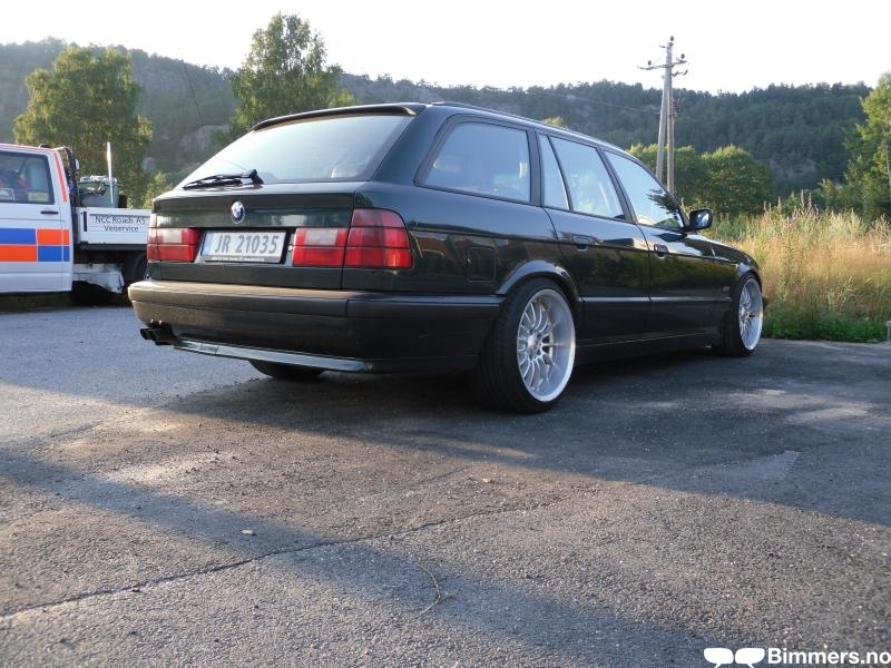

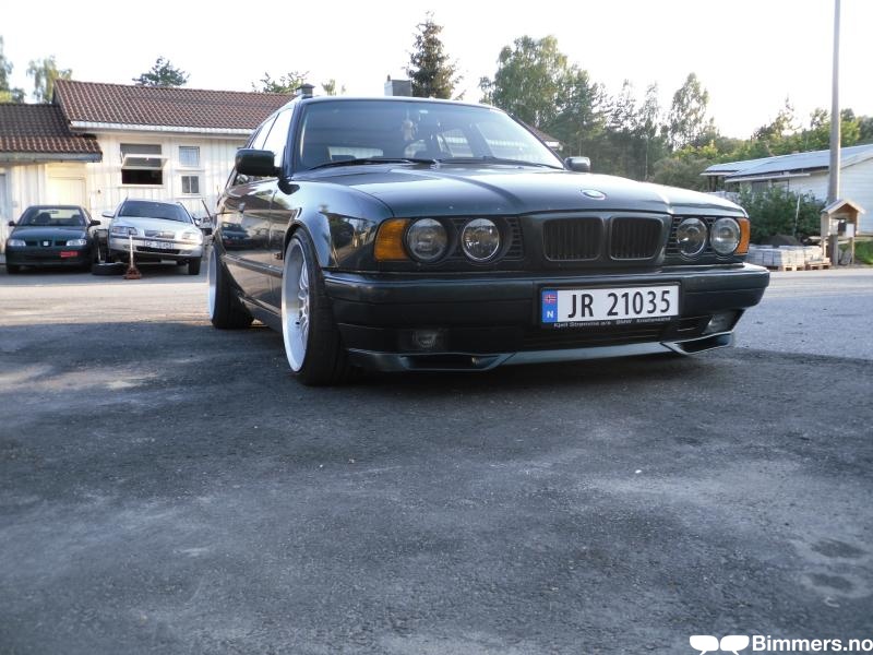

litt flere bilder av ferdig reultat, og litt nedjustering :
post-66648-0-35283800-1406467605_thumb.j
ja jeg mangler en kopp til felgen. har lyst på slike med bmw propellen på.
post-66648-0-44307800-1406467607_thumb.j

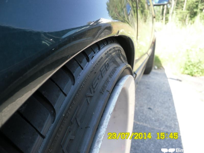

er ca en fingers klaring på hvert hjul nå:
post-66648-0-34784600-1406467609_thumb.j
og bilen er ganske så stiv og takkler krappe svinger i høy fart :P
post-66648-0-08271000-1406467611_thumb.j

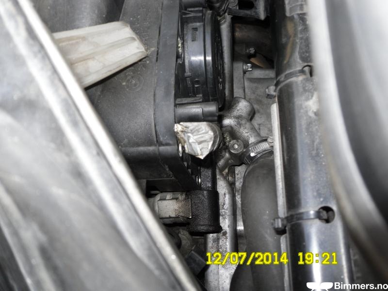

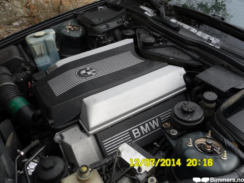

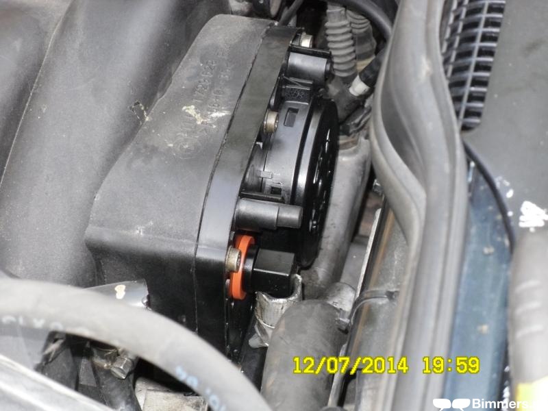

er igang med å bytte det dekselet i bakkant av innsuget, ny pankning og deksel da jeg har en liten plystre lyd som begynner over 4500 omdr ca, få fikk tips om at dette kunne være galt :)
post-66648-0-04086300-1406469136_thumb.j

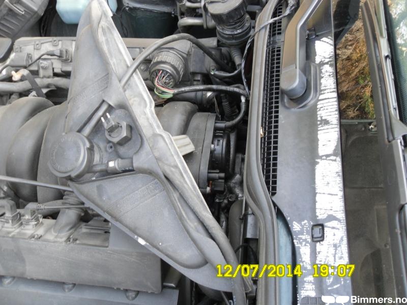

litt demontering må til, bare løsna tanken og dytta den til siden:
post-66648-0-94712000-1406469298_thumb.j

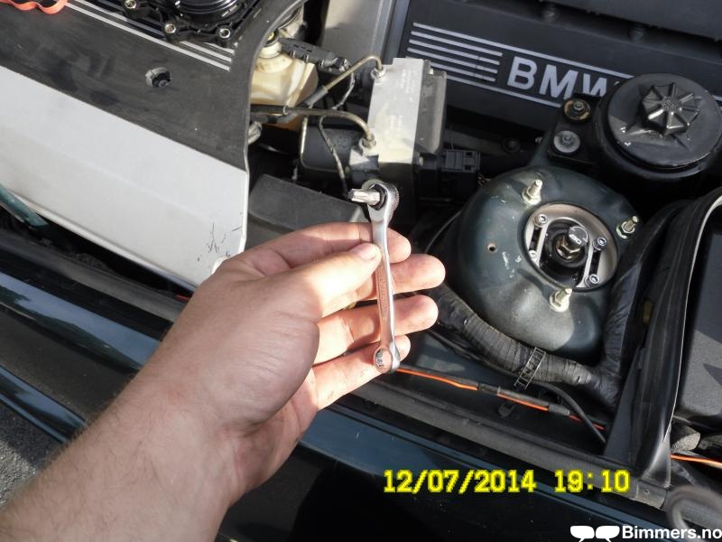

hadde et ganske så smart bacho bitssett med en mini fastnøkkel skalle som jeg kunne plassere en bits i:
post-66648-0-56767600-1406469368_thumb.j

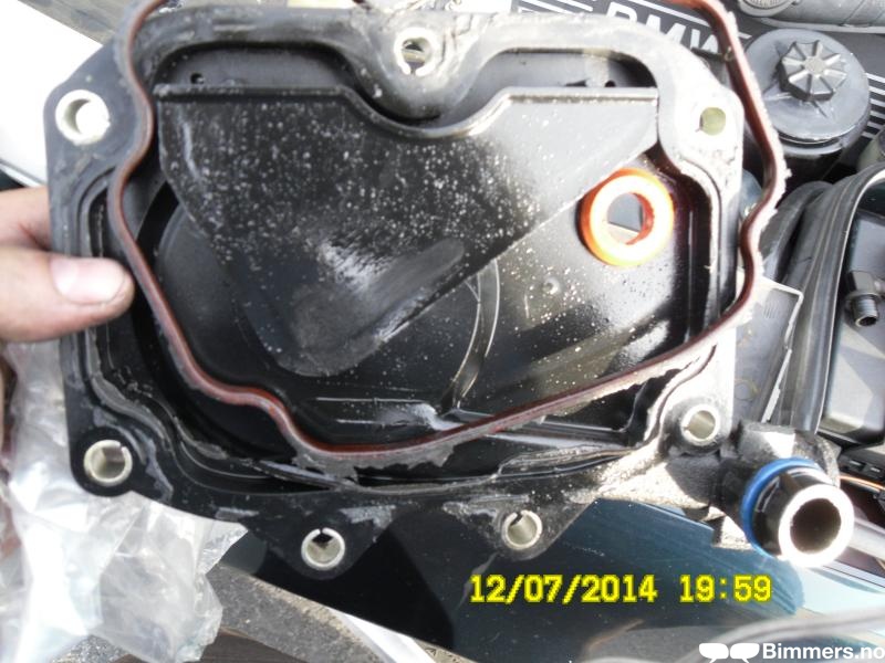

var 7 eller 8 torx skruer på baksiden, noen ligger ganske så skult men da ser man det på det nye lokket
post-66648-0-49978800-1406469649_thumb.j
den gamle har litt olje på seg :/
post-66648-0-33377500-1406469732_thumb.j

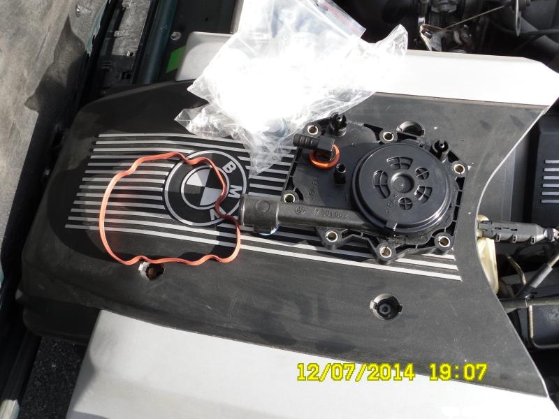

montert:)
post-66648-0-75646300-1406469792_thumb.j
alt på plass :D
post-66648-0-86322900-1406469904_thumb.j
ble faktisk ikke noe forskjell, men det er en del mindre å  bytte :P
