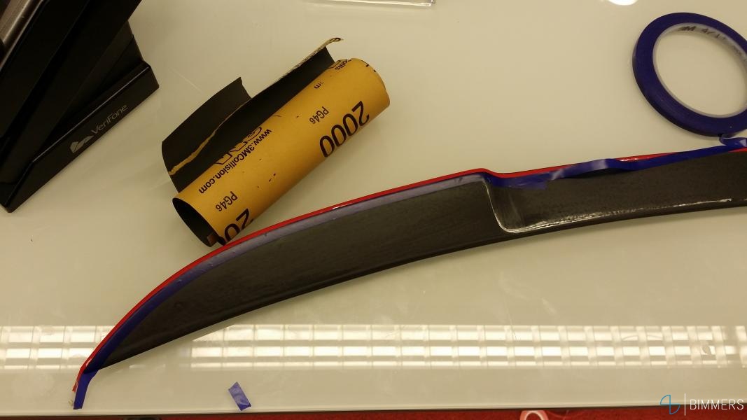

bmwZ Skrevet November 14, 2015 Forfatter Skrevet November 14, 2015 Har brukt litt tid på en splitter og gjort litt endringer på bakluke spoileren min den siste tiden.. Splitteren er laget i carbon og ment å passe Z4M. Siden jeg har Z4M fanger, passer den faktisk min bil også Tilpasningen var ikke perfekt, så skar en del spor for at den skulle bli lettere å bøye mot riktig tilpasset passform. Bakspoileren er også i carbon, kvalitets produkt fra Tekarbon, men litt ujevn i overflaten. Noe som irriterte meg. Så løsningen var å hel sparkle carbonen på oversiden. Slipe til den var helt jevn, så lakke den fram til skjøten i bilens farge. Har lenge hatt lyst på pinstriping, så pinstriping ble det. Kjøpte rød pinstripings folie og prøvde meg litt fram. Men ville heller ha pinstripingen lakkert, ikke foliert.. Løsningen var å bruke den røde folien som mal, så legge fineline maskeringsteip langs folien, så dra vekk folien igjen Carbonen ble holdt bar i bakant av spoileren Splitteren fikk samme behandling Ferdig pintripet og et par lag med klarlakk senere Etter at klarlakken er sprøytet er det ikke lenger mulig å kjenne kanten etter pinstripingen.. Ganske digg... Erlandhaugen reagerte på dette 1

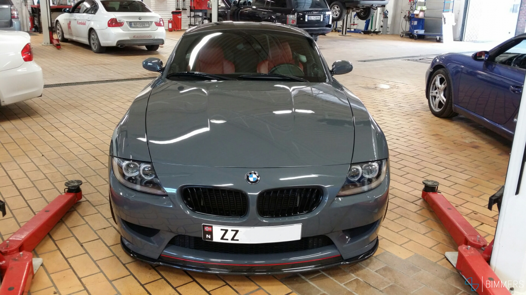

bmwZ Skrevet November 14, 2015 Forfatter Skrevet November 14, 2015 Takk for det skulebollen Splitteren og nylakkerte frontlamper montert Bakspoileren ble limt på, pga at den er hol... BjornarHS, Skulebollen, Marius2002 og 1 annen reagerte på dette 4

Walkabout Skrevet November 15, 2015 Skrevet November 15, 2015 Meget pen og gjennomført nå! Er det et oransje felt i frontlyktene eller er det bare pærene som gir gjenskinn? Ville i så fall byttet til krompærer uten oransje gjenskinn, de har det på Biltema
