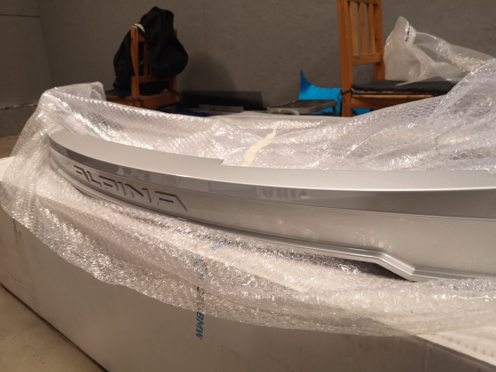

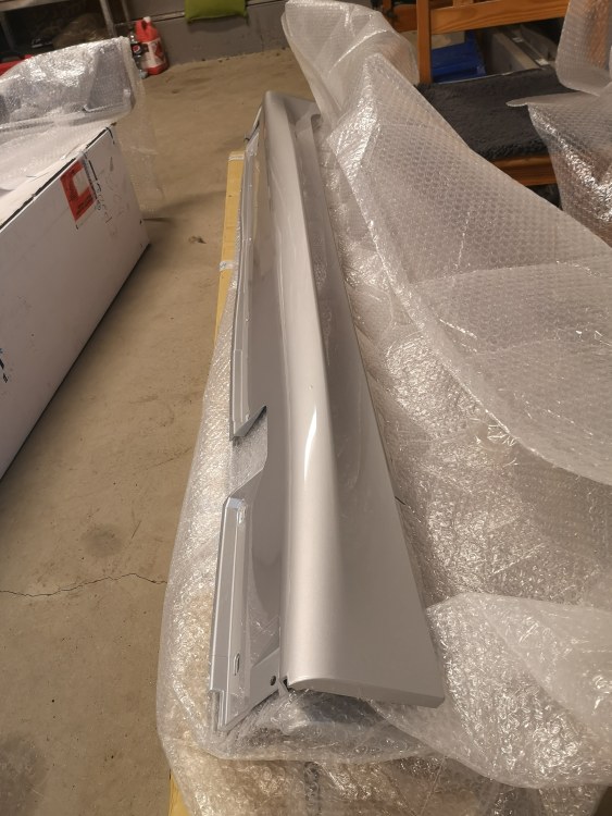

Kolstad Jr. Skrevet Januar 11, 2018 Forfatter Skrevet Januar 11, 2018 (endret) Framgang bak kulissene! Har fått tak i ny dør og rustfri bakluke. Disse er nå klar for lakk og skal lakkes i helga sammen med alt av fangere og div. Smådeler. Etter det blir det montering av dør, bakluke og alt annet i rett rekkefølge. 😊 Var så heldig å få tak i en helt rustfri bakluke til en brøkdel av nypris! Koster ca. 17000,- ny.. Fikk også tak i ei ganske grei dør, lite til ingen rust, men noen bulker som jeg måtte rette ut.. UV grunning som vi bruker her er potente greier! Trenger UV Lys for å tørke. Her gjelder det å være nøye, tilogme tanklokket krevde litt jobb.. Og til slutt, en morsom liten sak jeg kjøpte for å bruke til iskjøring 😅 Endret Januar 11, 2018 av turbowrx Ivrig86, Freakshow og BjornarHS reagerte på dette 3

Daniel. Skrevet Januar 21, 2018 Skrevet Januar 21, 2018 Ble brått mye tøffere nå ja Eneste er at jeg hadde foretrukket vanlige facelift LED lykter. Men din bil Skulle hatt sånn vinge til bakluken også nå Kolstad Jr. reagerte på dette 1
Kolstad Jr. Skrevet Januar 21, 2018 Forfatter Skrevet Januar 21, 2018 17 minutter siden, Daniel. skrev: Ble brått mye tøffere nå ja Eneste er at jeg hadde foretrukket vanlige facelift LED lykter. Men din bil Skulle hatt sånn vinge til bakluken også nå Har slik vinge som skal på, samt leppe til framfangeren Daniel. reagerte på dette 1

Kolstad Jr. Skrevet Januar 26, 2018 Forfatter Skrevet Januar 26, 2018 Skjønner at noen ikke liker lyktene, men jeg liker dem, og derfor valgte jeg dem 😉 Liker originale facelift baklykter også, men det ble nå disse i denne omgang 😀 Begynner å få på siste rest av smådeler og detaljer.. Speil er lakkert og montert, lister under lykter, glassluke, takvinge osv. Måtte modifisere låsepinnen til glassbakluken, da denne er annerledes på facelift biler, som jeg hentet luka og ramma fra. Hadde ikke låsekassen fra facelift, så da blir det litt kapp og sveis av låsepinnen 😋 S. Gunstad, Ivrig86, Freakshow og 1 annen reagerte på dette 4
