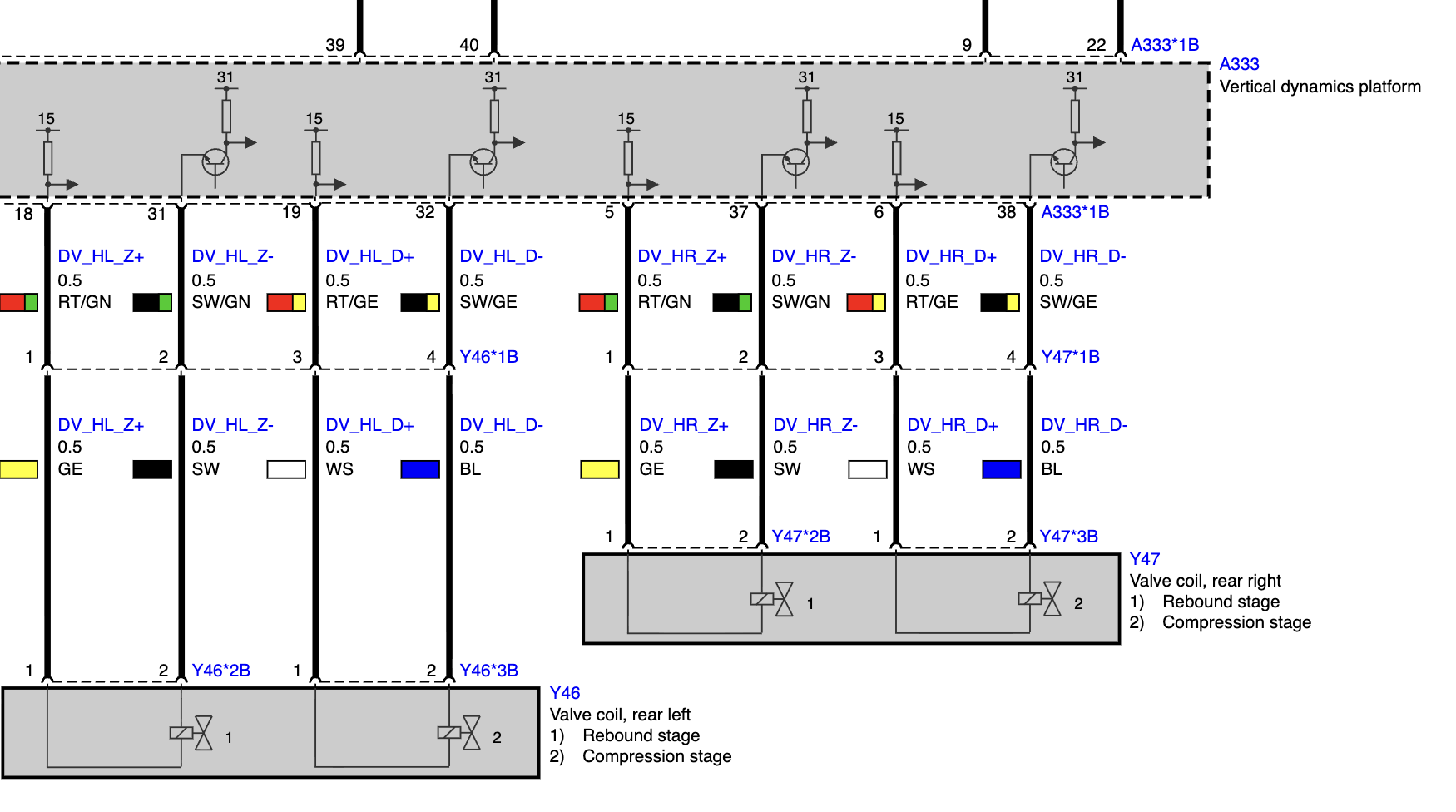

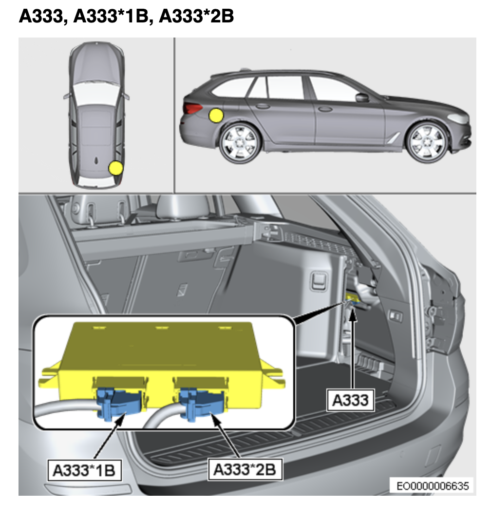

Otis Skrevet Desember 14, 2025 Skrevet Desember 14, 2025 Bra jeg sjekket det først da! At du har G31 også, har blanda med hvilken bil du hadde feil på. Men. Uansett. Her er 2 bilder som viser deg det du trenger å sjekke. Mål direkte på VDM er vel enklest, tenker jeg. Husk å ut kontakten fra VDM, så måler du direkte mot hver demper/ventil/solenoid. Sammenligne verdiene på høyre og venstre side. Det kan være delvis ledningsbrudd til/fra demper. Husk at det også kan være feil med ventil/solenoid på forskjellige høyde i demper, så kanskje du burde forsøke å komprimere demper også? Usikker på det. Mulig det er unødvendig. GtiGtr reagerte på dette 1
papertiger Skrevet Desember 14, 2025 Skrevet Desember 14, 2025 (endret) 1 hour ago, Skulebollen said: Jeg har dessverre ikke bedre utstyr enn Bimmerlink ( android OBD sak ). Men bør jo absolutt ha Ista når man kjører 6-7år gamle Bmwer 🙄 Lastet ned Inpa ++ for mange herrens år siden på en gammel PC. Men dette var nok før G serien kom. Finnes der en overkommelig måte og få tak i dette til en windows 10 eller 11? Om det koster litt er ingen fare, bare det går og sette opp for en analfabet 😅 Ja her: https://www.bimmerdiagnostics.com/ Koster ikkje så mykje, men virker til å være en rett-fram-download-pakke. Kan jo få det gratis via Otis her også, men for en analfabet fra Vestlandet kan det nok være i tyngste laget å begi seg ut på akkurat det. En kompis av meg kjøpte den på linken ovenfor og ga gode skussmål. Bruker den på alt fra E70’en til GS1200’en han hadde. Jeg burde gjort det samme, har ISTA på en 15 år gammel pc som akkurat gjør jobben men det stopper der. Burde fått lagt det inn på nyeste laptopen også. Endret Desember 14, 2025 av papertiger Skulebollen og sveigis reagerte på dette 1 1
Skulebollen Skrevet Desember 14, 2025 Forfatter Skrevet Desember 14, 2025 1 time siden, Otis skrev: Bra jeg sjekket det først da! At du har G31 også, har blanda med hvilken bil du hadde feil på. Men. Uansett. Her er 2 bilder som viser deg det du trenger å sjekke. Mål direkte på VDM er vel enklest, tenker jeg. Husk å ut kontakten fra VDM, så måler du direkte mot hver demper/ventil/solenoid. Sammenligne verdiene på høyre og venstre side. Det kan være delvis ledningsbrudd til/fra demper. Husk at det også kan være feil med ventil/solenoid på forskjellige høyde i demper, så kanskje du burde forsøke å komprimere demper også? Usikker på det. Mulig det er unødvendig. Setter stor pris på slike gode tips. Dessverre forstår jeg fint lite av fremgangsmåten på feilsøking utifra det du skreiv🙈 Bruker man ett voltmeter på hver pinn i stikkene?
Otis Skrevet Desember 14, 2025 Skrevet Desember 14, 2025 Kobler av den ene store kontakten fra vdm. Finner pinnene som er relevante. Du skal måle med ohm på et multimeter, mellom pinne 18 og 31. Så mellom 19 og 32. Så mellom 5 og 37. Så mellom 6 og 38. Sammenligne verdiene på alle disse par. Gjerne skrive det ned. Så meld tilbake her, om du vil, for evt mer synsing/vurdering.
